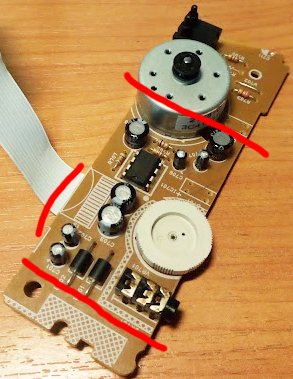

Алекс, выдери из древнего CD-привода ушниковый усилитель.
В основном, делались на APA3541/APA3544/APA2308.
Или уж кетацкий DIY TPA6120A2
