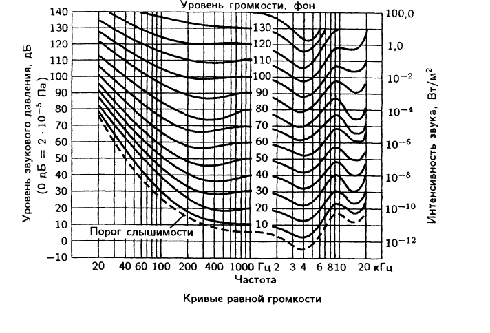

Можливо, рівна АЧХ і не потрібна. Людське вухо по різному сприймає звуковий сигнал різної частоти, і наведені графіки приблизно відповідають компенсації цих особливостей:

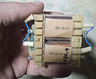

Транс от телека "Электроника" 2х8В переменки, Шоттка-мост + CLC и Муратовские ЕМИ-фильтрецы (и по входу, только на кой(???), бо есть торбынка оных).
Запихал в широкий профиль из железия для монтажа гипсокартония. Получился "кирпидоний", так и обозвали сабж.

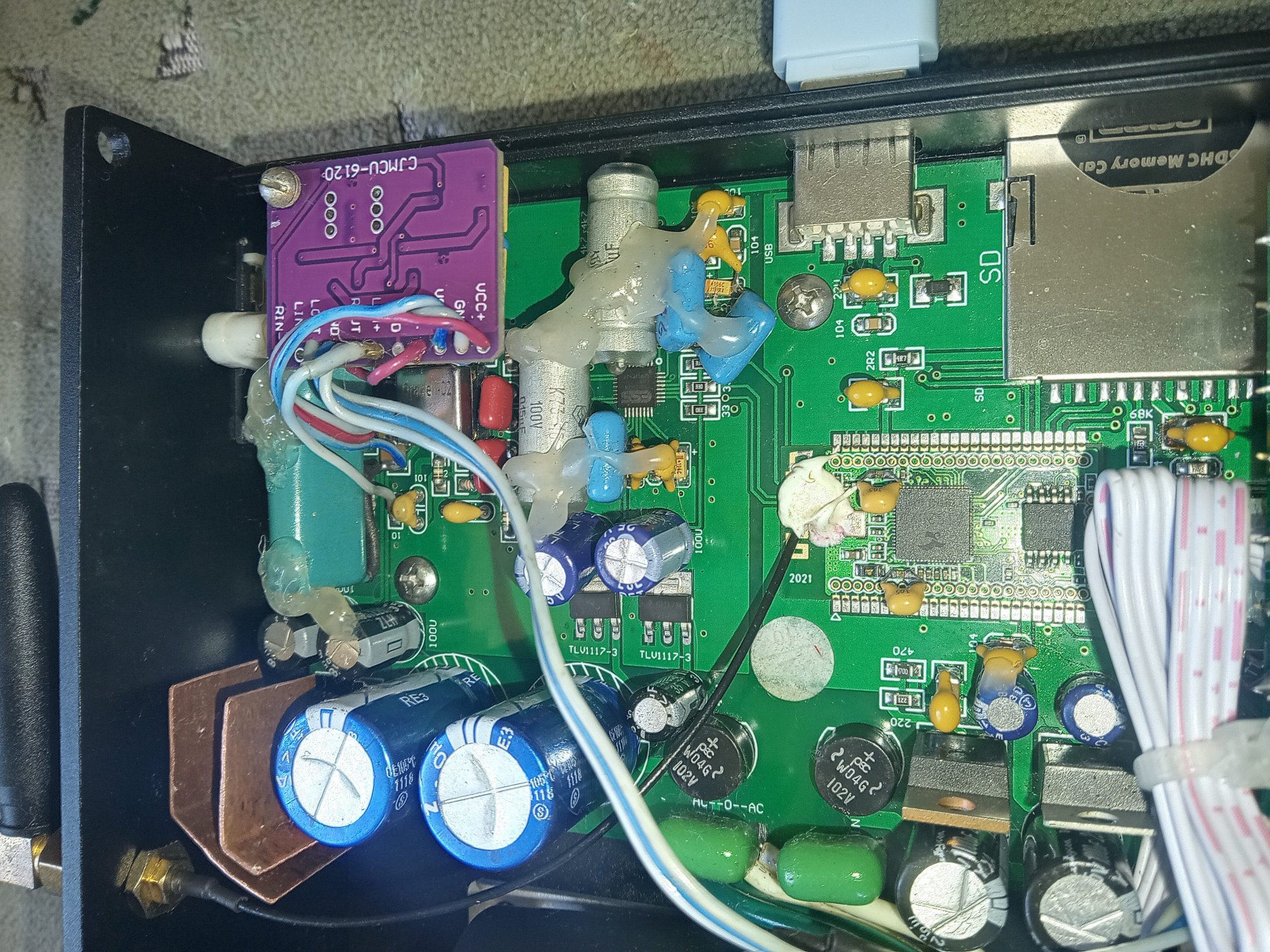

И это... (не кидайтесь тапками), иногда кетацкий BT5.0-Audio-PRO
работает и как юсб-ЦАПа

TPA6120 двухполярное питание хочет
Ну да, от ±5 до ±15.
Токи покая 10-15мА на канал. А могут и 700мА на выход стрельнуть.
Два толстых электролита посследовательно, зашунтированных резюками килоΩм по 5, – вот и двухполярка.
Ещё желательно разделить питалово LVCC и RVCC через резючок малый, а можно и не.
Откэ трансхерматоров по 40грн на ОЛуХе понабирал – 2х8В. 0.8-1А держат, и не ууууудят, хочешь 16В, или большетоковых 8.
(вроде бы у нас подняли напругу до 230В. У меня в кибитке 225-227. Трансы в норме, лампейки накалом тужатся, но не потеют и не краснеют)

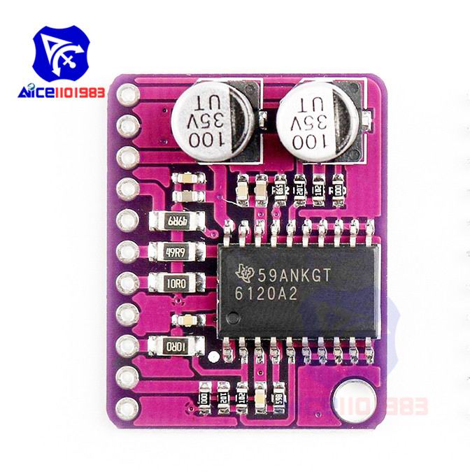

У меня не одна пара наушников и для них я делал усилители на транзисторах, микросхемах, лампах.
Могу написать зачем они нужны и когда они нужны. Так и сделаю, если будет такая необходимость, а сейчас не хочу даром тратить время.
Итак. Есть задача - сделать усилитель для наушников 250 ом. В силу высокого сопротивления, именно они нуждаются в усилителе. Для них сделан ламповый усилитель и он хорошо работает, но от громоздкий и неудобный, поэтому я решил попробовать готовую плату с Али на микросхеме TPA6120А2.
Не буду долго рассуждать, что это отбраковка, третий сорт и прочее, это лирика.

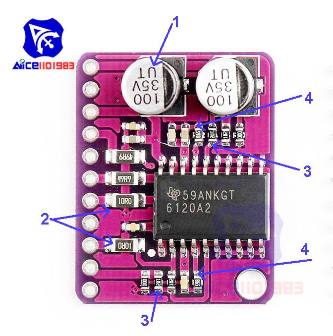

Вот фото усилителя.
Посмотреть вложение 66438Обратите внимание на логотоп TI, у подделок он выглядит иначе.
Это самая дешёвая плата и, на мой взгляд, она лучше других т. к. её проще всего доработать.

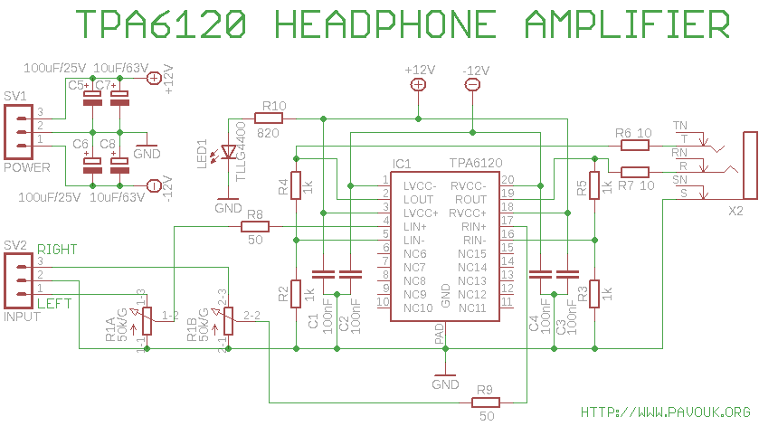

Вот почти точная схема.
Разница в том, что на схеме нет регуляторов громкости, разъёмов, светодиода и одной детали (об этом ниже) и это хорошо т. к. данные детали мешают доработке.
Нужны следующие доработки.
1. На всех таких платах у всех продавцов неправильно установлен один конденсатор. Полярность надо изменить на обратную. Сделать это не так просто. Лучше всего нагреть плату снизу, снять конденсатор и повернуть его. Это конденсатор по питанию в плече минуса.
2. На выходе стоят резисторы по 10 ом. Почитайте справочный листок. Я считаю, что лучше поставить резисторы 39 ом. Измерил ёмкость тонкого кабеля наушников длиной 1,2 метра и нормального толстого кабеля длиной 3,5 метра. Забавно, что в обоих случаях ёмкость одинакова - 270 пФ. Это довольно много для столь быстродействующего усилителя.
3. Считаю, что для наушников 250 ом должно быть усиление 5...7. Для меня проще всего было вместо резисторов 1 кОм поставить резисторы 270 ом.
Я хотел заменить оба резистора обратной связи, вместо 1+1 кОм поставить 2 кОм + 390 ом, но не нашёл SMD резисторов нужного размера и номинала, поэтому для пробы заменил только один резистор и получил усиление около 5.
4. Стрелкой указан резистор отсутствующий на схеме, это 4 кОм.
Так решили уменьшить входное сопротивление и уменьшить чувствительность к наводкам. Но оказалось, что этого недостаточно даже для регулятора громкости 10 кОм - при установке на максимум, усилитель возбуждался что приводило к дикому нагреву микросхемы.
Неудивительно для усилителя работающему по паспорту до 100 Мгц.
Пришлось на вход поставить обычный фильтр из резистора 1 кОм и конденсатора 1000 пФ. Частота среза примерно 150 кГц. Это помогло.
Усилитель испытан с разными наушниками от 32 до 250 ом и показал хорошее качество. Думаю, это самый-самый простой вариант и весьма дешёвый. Доработки простые. При отсутствии возбуждения на ВЧ нагрев умеренный. Поэтому если микросхема очень горячая - ловите возбуждение на ВЧ которое не обязательно слышно.

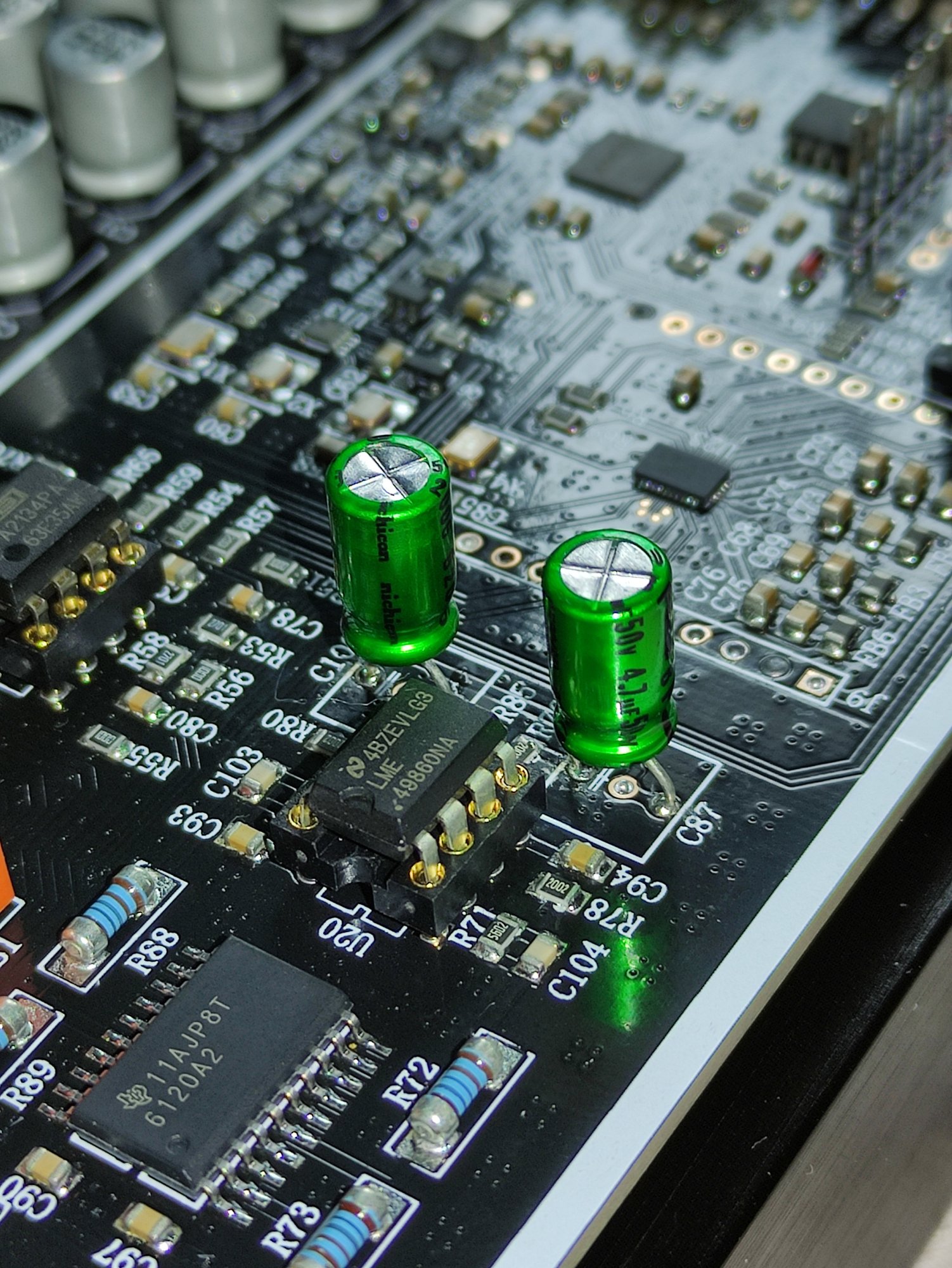

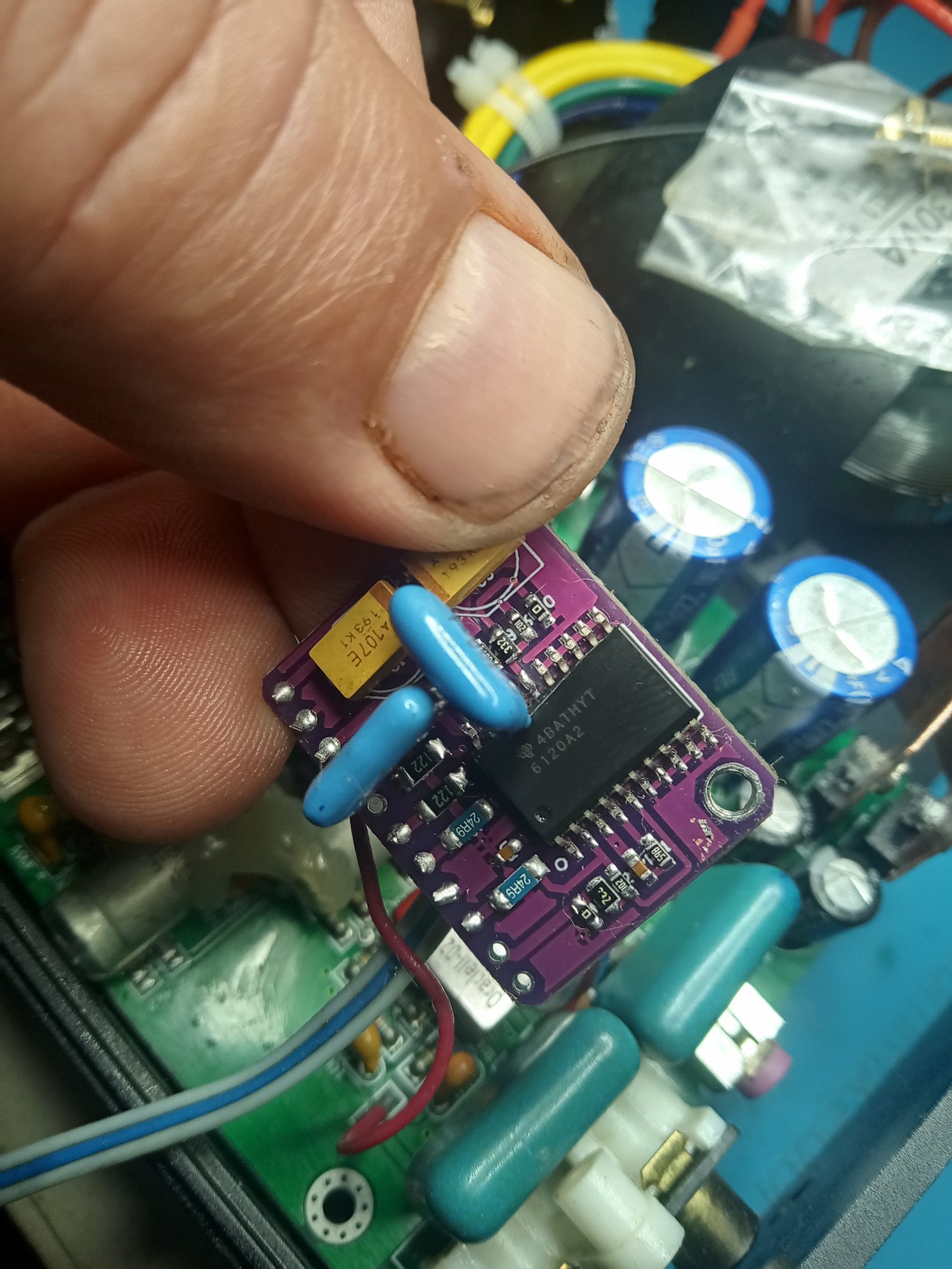

Переделал элементы на фото
Поставил по питанию тантал и плёнку так как электролиты уже присутствуют.
Звук до переделки был очень громким пришлось изменить обратную связь...На выходе резисторы 24R9 по входу 1к2. Конденсатора паралельно входу нет так как уже присутствует 100p. Возбуждения нет и практически не греется ...
Звук шикарный все

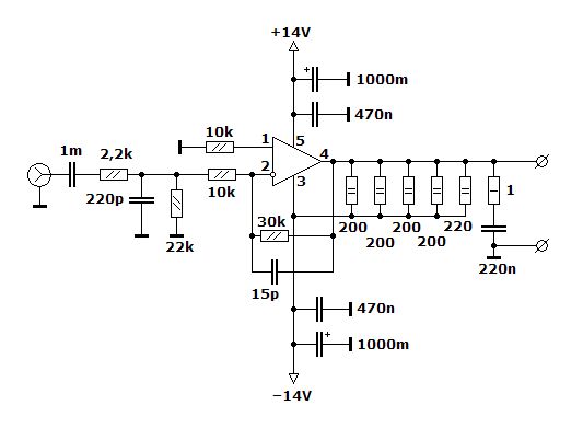

В выборе КуООС исходи из входного напряжения 3 В ампл. Получается, усиления надо 2...3 раза, в расчёте на самые тугие наушники.

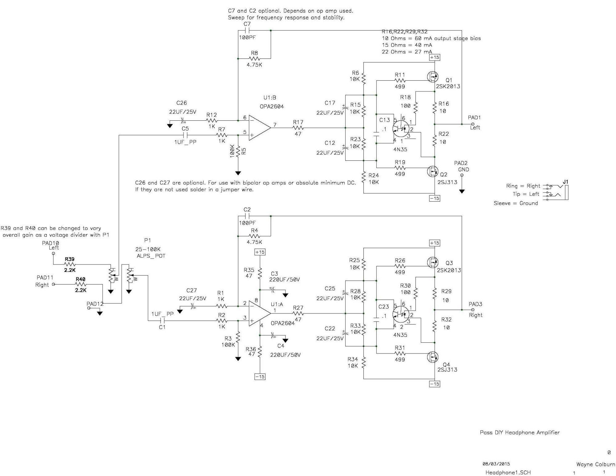

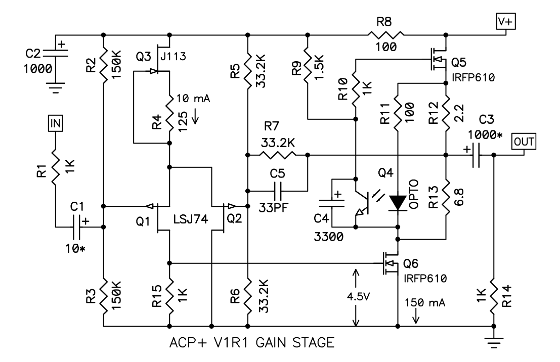

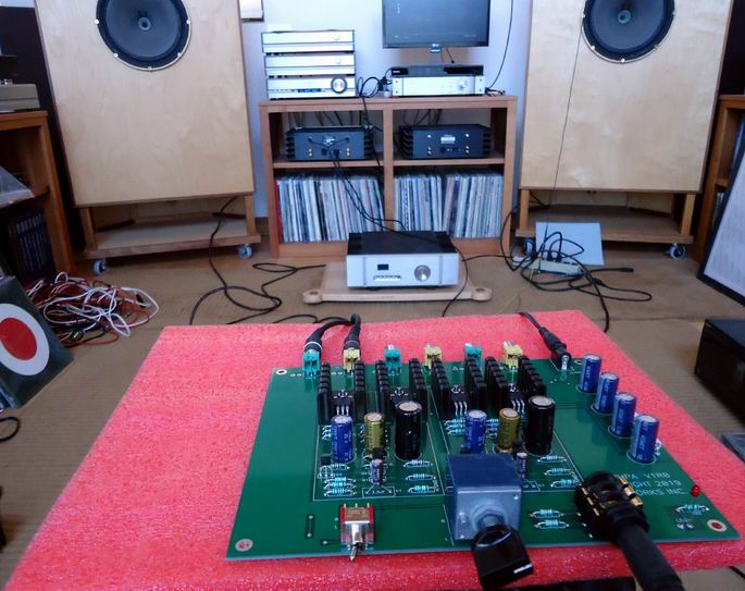

Интересно усилитель для наушников на полевых транзисторах -схема хотел бы сравнить звук...
А кто мешает? Подробно на сайте Пасса, усилитель ACP+
https://www.firstwatt.com/wp-content/uploads/2023/12/art_acp.pdf
Но чудовищная для симулянтов _scare вторая ламповая гармоника аж в 0,02% при мощности 100 мВт (здравствуй глухота и замена усилителя с наушниками на слуховой аппарат).
Подсказка-поблажка. Вместо Q3 нормально работает каскад источника тока на обычном транзисторе.
Пасс подчеркивает что сделал его специально под 32 ома, а я сделал для 250 нормально работают от 32 до 250 ом.
Для низкоомных наушников можно уменьшить напряжение питания и при необходимости увеличить ток.

Вспомнил, что у меня есть простенький ЦАП на даче именно на этой мелкосмеме. Раньше как то не обращал на неё в нимание, теперь можно поэксперементировать.;)
    602.8 KB · Просмотры: 69
    549.3 KB · Просмотры: 67
Собери Whammy с буржуйского diyaudio. Там и плату найти можно. На выход вполне можно поставить IRF610/9610 или аналогичные. Оригиналы тех, что на схеме фиг найдешь.

а плата откуда ?
желательно прям на эти ноги керамику об землю повесить в 0.1-0.6 мкф
