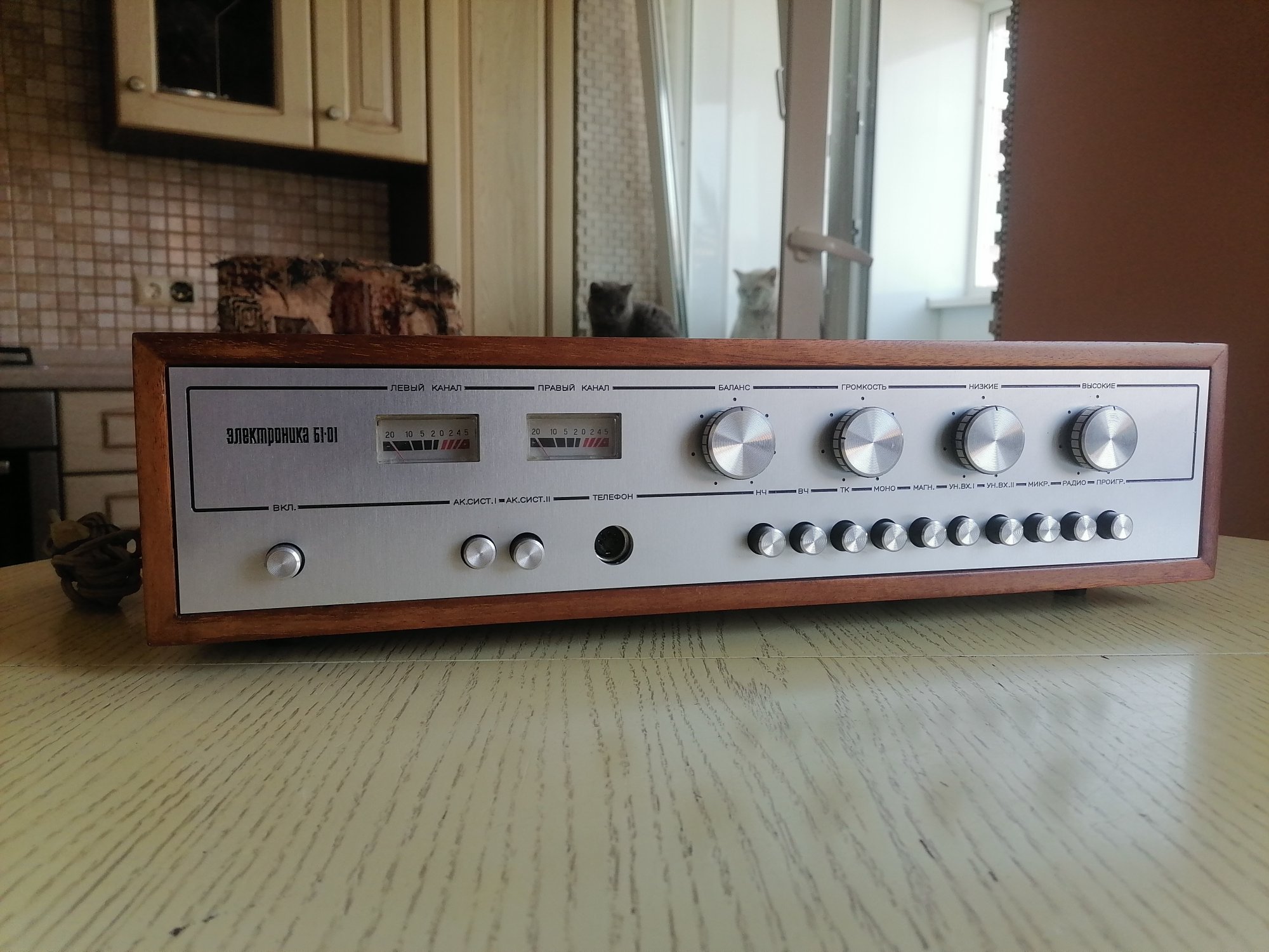

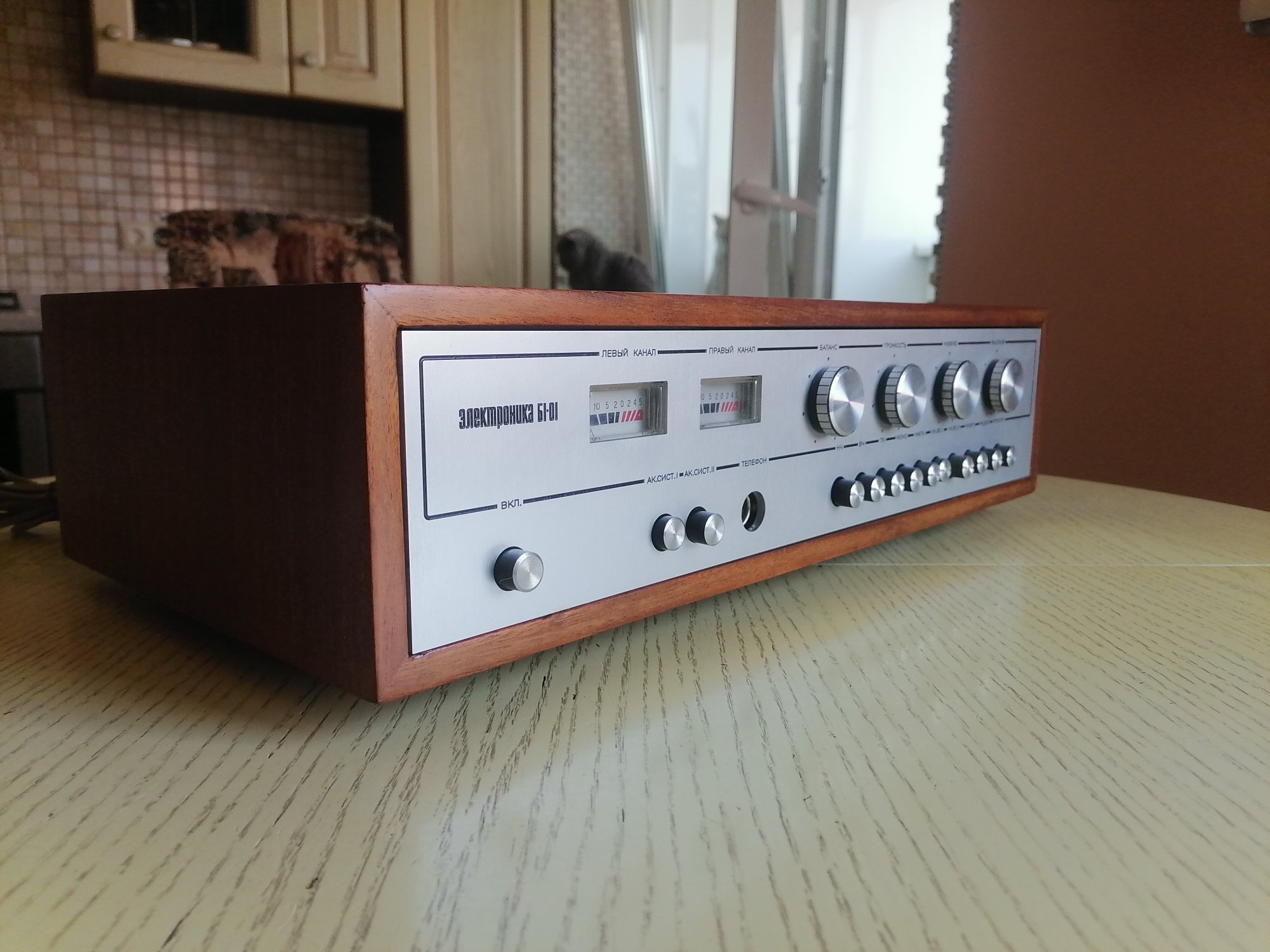

Вот такой красавец есть у меня, очень нравится как внешне так и по звуку весьма не плох.

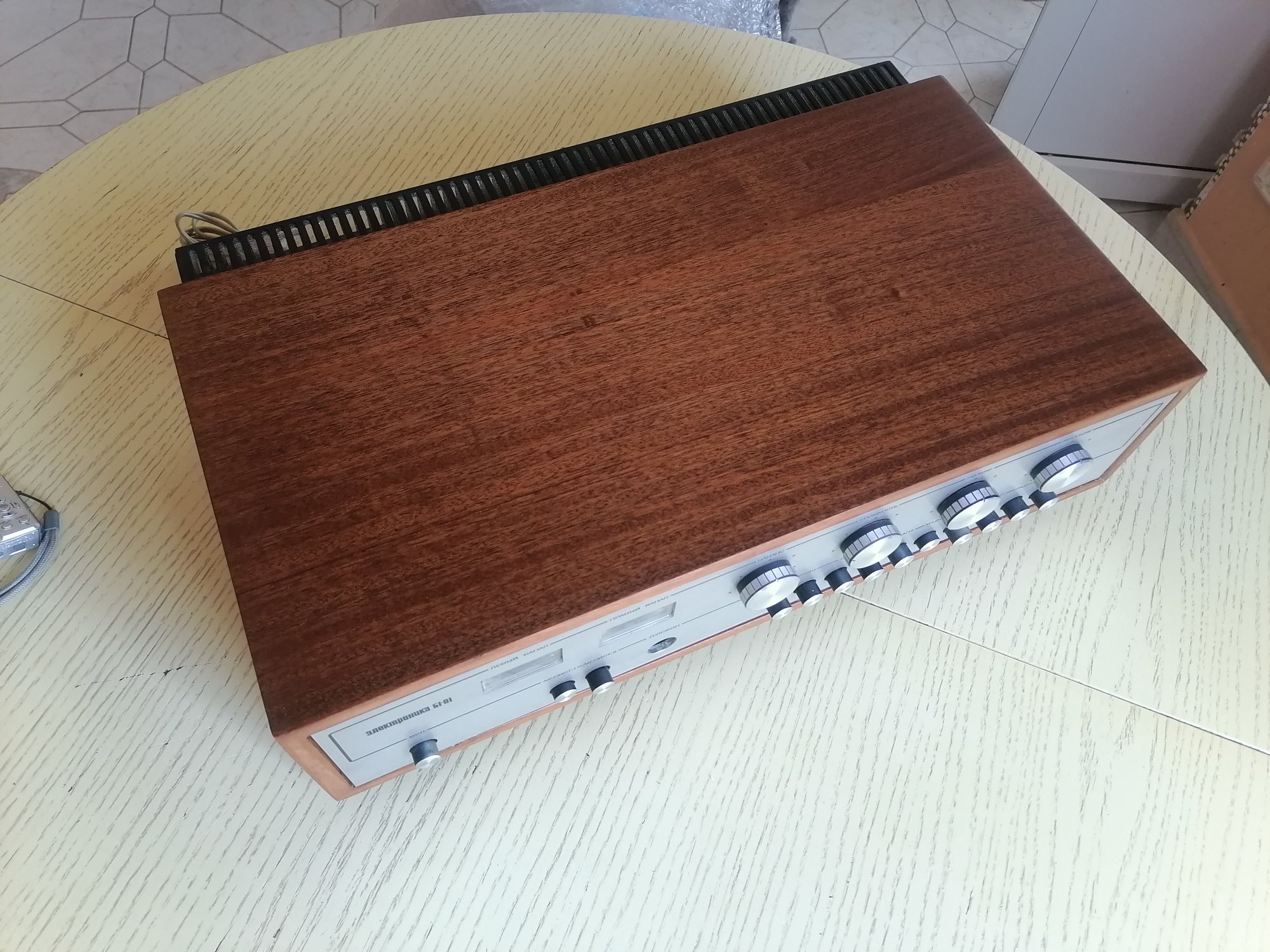

Приобрёл я его в довольно неплохом виде но пришлось потрудиться что бы довести его внешний вид до идеального состояния.
Макинтош был в царапинах и затёрт, но шпон цел (шкурка, и матовый лак придали неплохой вид), передняя панель была с доработками (насверлены отверстия под лампочки) пришлось заменить, ну и внутри как положено кондёры по кругу, резисторы и П2К смазаны КОНТАКТ-61. Выходные у меня КТ819 (с завода)
Из минусов, немного гудит транс, и не нравится мне его шипение в паузах ( шипение идёт именно с предварительного, так как при снятии заглушки которая коммутирует предварительный с оконечником шипения нет)
Нужно с этим что то делать (этот момент портит всё впечатление от усилителя.
Все К50-6, КМ4-6 заменить на нормальные. КМ4-6 сдать, К50-6 выкинуть
Вы не заметили что я написал что кондеры электролиты заменены, а чем КМ4-6 провинились?

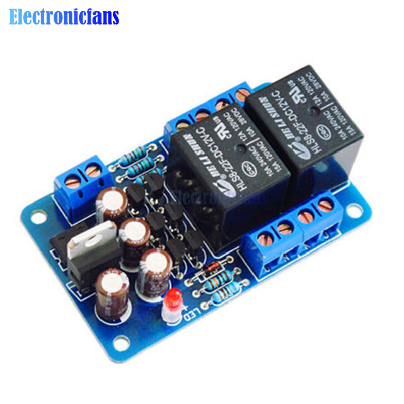

Здравствуйте, подскажите возможно ли в электронику б1-01, первой ревизии установить реле задержки от второй ревизии?
а почему нет? любое реле задержки можно поставить в любой усилитель.. только согласно питанию подобрать гасящий резистор по рабочему току .. изначально в б1-01 реле сильно грелось...
У меня получается усилитель без него, купил с разбора реле задержки от 2 ревизии, нет ли какой нибудь схемы его подключения?
Извиняюсь, поздно заметил Ваш вопрос в этой теме форума.Вы можете установить плату задержки подключения АС в "Эл Б1-01 первой ревизии.Самый простой способ,приобрести на Али плату из раздела "сделай Сам": Защитная плата для аудиодинамика, детали Φ DC, DIY для стереоусилителя, макетная плата, двухканальный - купить по выгодной цене | AliExpress.Питание для неё должно быть раздельным от усилителя и = ~12В.У трансформатора питания усилителя ТС210 есть две обмотки по ~6,3В которые не используются,соеденив их последовательно получите ~12В (смотрите схему).
