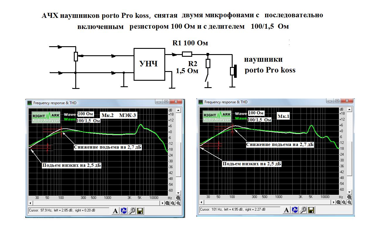

Случайно изобрел очень простую схемы для типовой схемы УНЧ и использования его как усилителя для наушников класса High-End. Устройство предельно простое и представляет собой не совсем обычный делитель напряжения на выходе любого типового УНЧ с высоким уровнем выходного сигнала.
Особенностью этого делителя является использование низкоомного сопротивления, к которому и подключают обычные наушники любого класса. сопротивление этого резистора может быть порядка 1-5 Ом.
Величину другого резистора выбирают исходя из максимальной неискаженной амплитуды сигнала на выходе УНЧ. Величина этого резистора может быть порядка 75-200 Ом. За счет малого сопротивления одного из резисторов делителя удается существенно снизить выходное сопротивление УНЧ по сравнению с трдиционным токоограничительным резистором или делителем на резисторах с высоким сопротивлением в делителе напряжения и обеспечить хорошую его защиту от короткого замыкания в нагрузке.

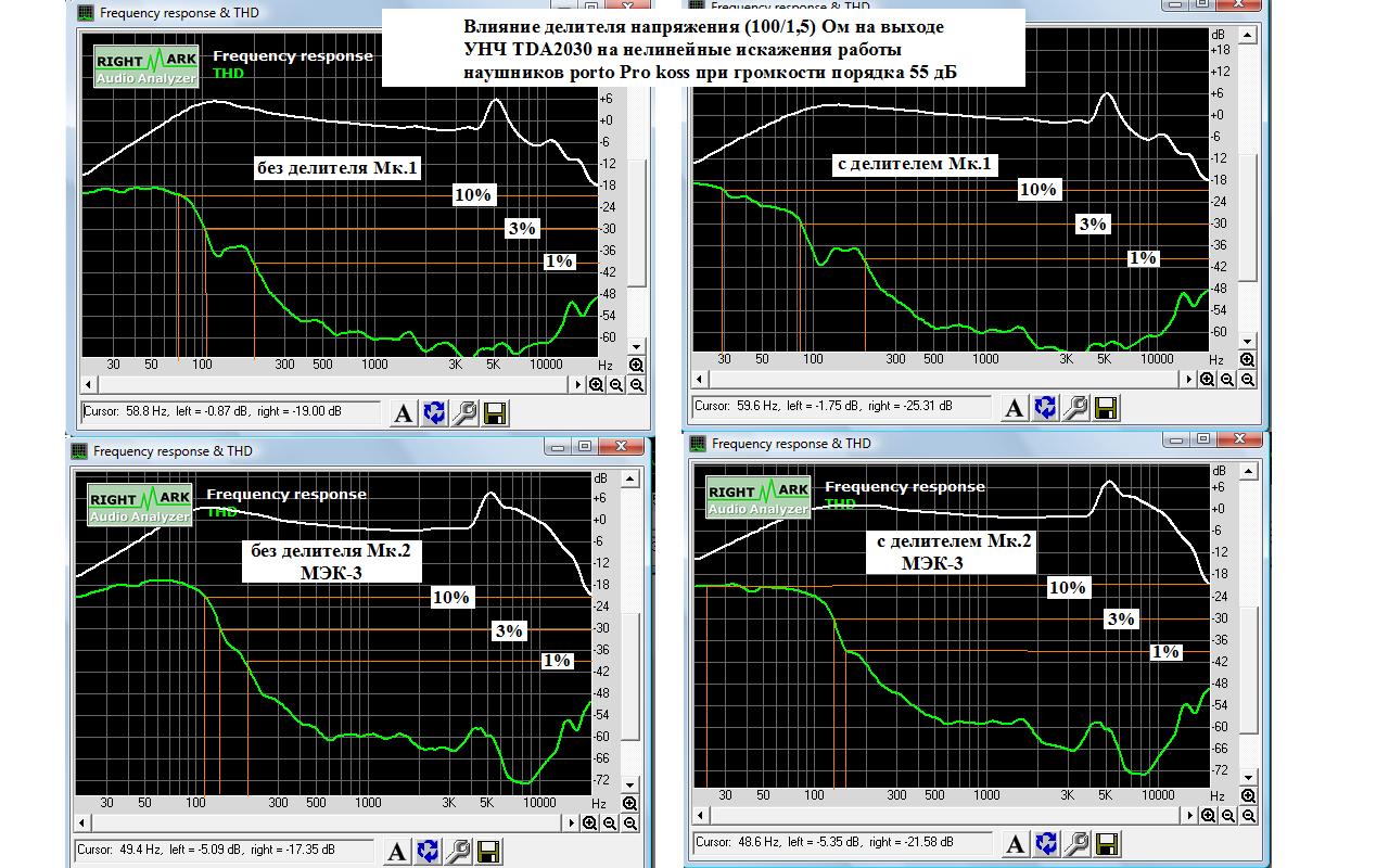

За счет малого выходного сопротивления в делителе удается хорошо зашунтировать динамик или иной излучатель в наушниках, снизить искажения на низких частотах в самой нижней части ( от 20 до 150 Гц) и снизить неравномерность АЧХ наушника по акустическому сигналу примерно на 3-8 дБ.
Чтобы не перегружать пост даю ссылки с подробным описанием этого метода повышения параметров наушников на Ютубе.
    157.9 KB · Просмотры: 305
    232.2 KB · Просмотры: 295
