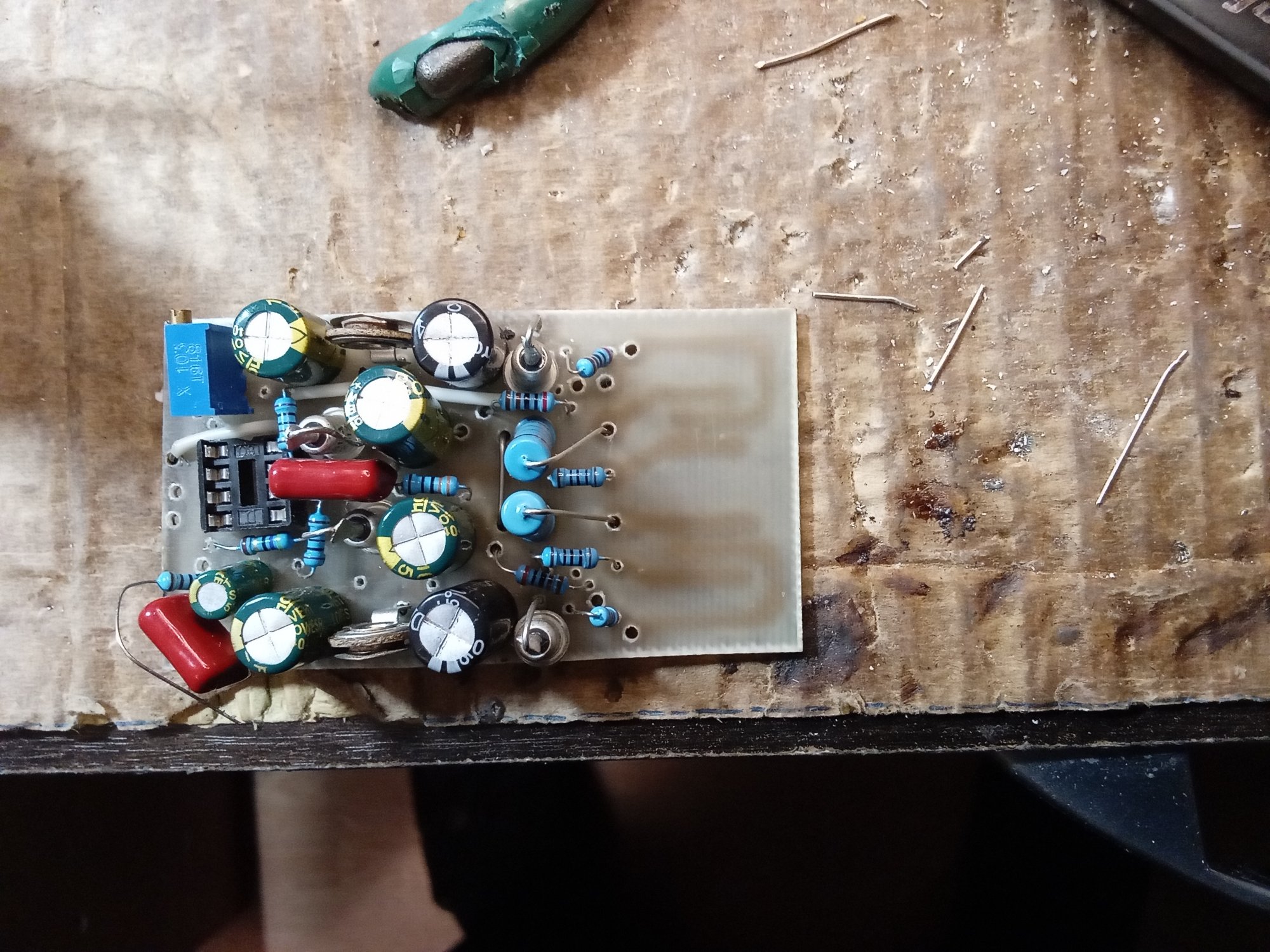

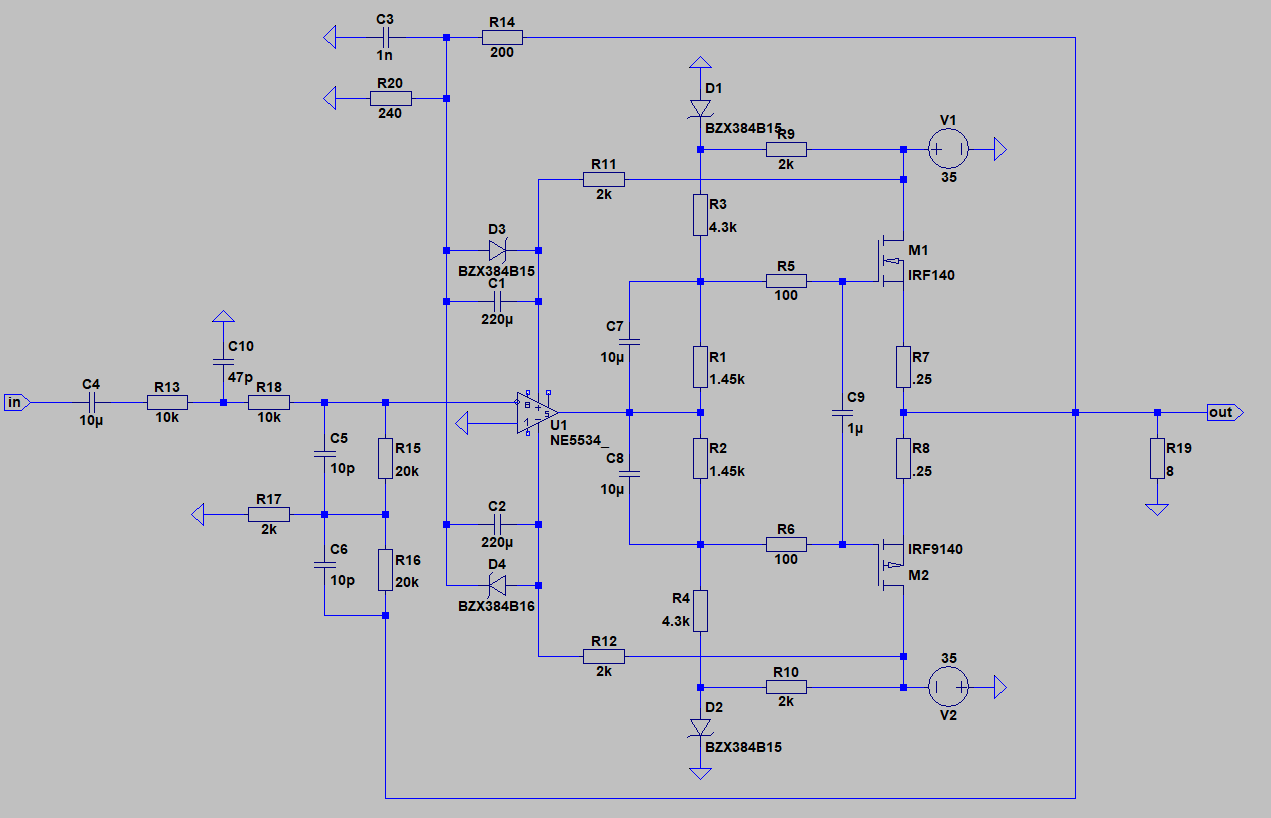

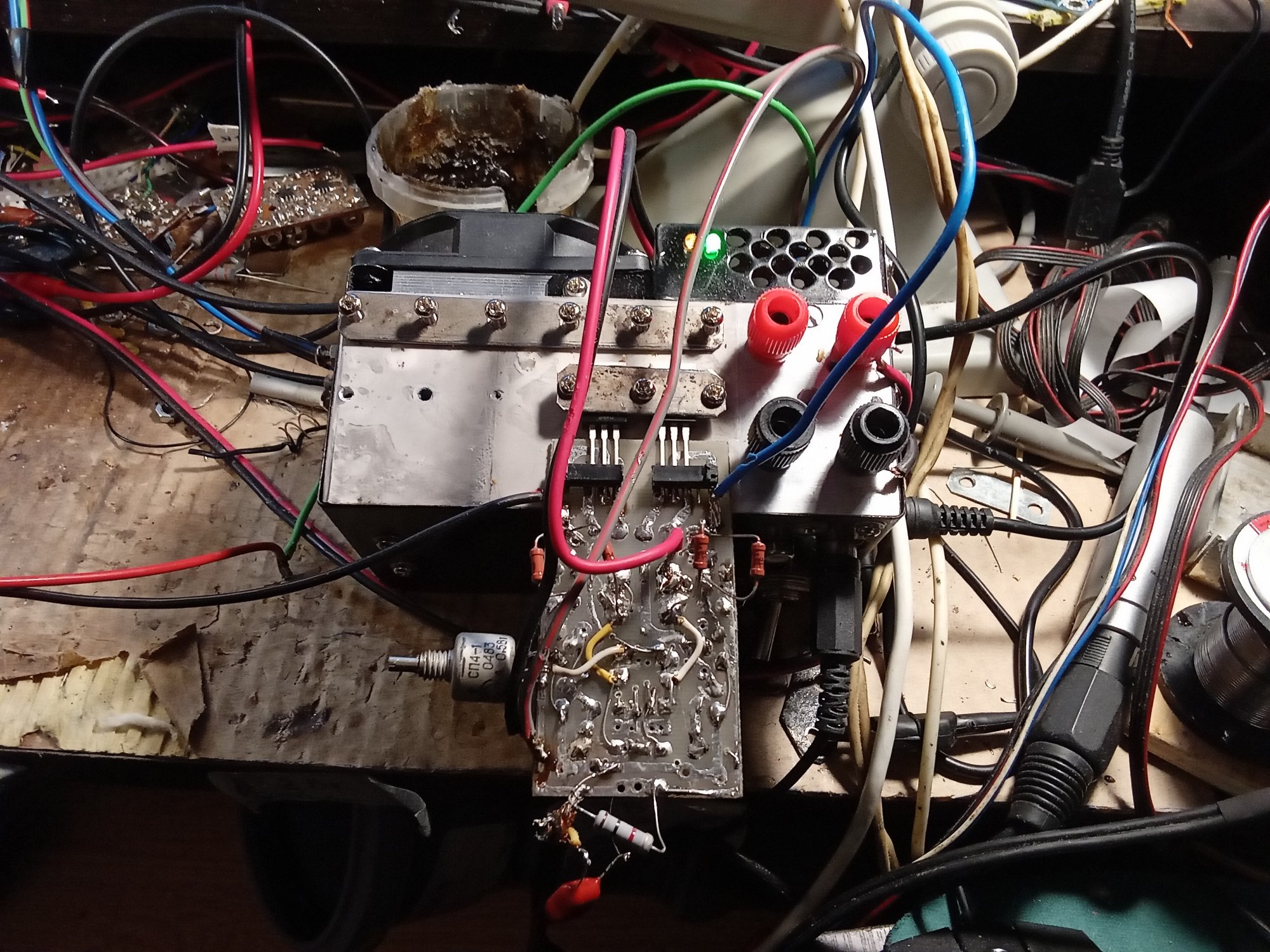

Неплохо , но можно и лучше. Кстати Сталкер, 5532 это сдвоенный оу и здесь его использовать- нецелесообразно.
Из недостатков- маловатый макс размах, не больше +-25 вольт при +-35 питания.
Посмотреть вложение 130751Посмотреть вложение 130750

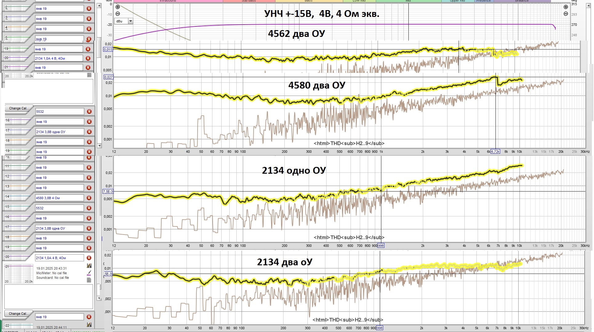

Лень смотреть, но у 5532 питание +_ 18В по даташиту. Поэтому, если поставить кривое питание, как я указал на схеме +15 и -20В или даже -22В, то на выходе УНЧ можно получить напряжение 19-20В RMS на 4 Ом. Полный размах порядка +-30В. И соответственно с питанием у 1875 +-22 - 30-32В можно получить примерно в 1,5-2 большую мощность даже на одном каскаде, если он неинвертирующий и входной и выходной сигналы синфазные. Это, при невысоком усилении ОУ, приводит к дополнительному приросту полного размаха напряжения в схеме с плавающим питанием без выхода микросхемы из линейного режима. Но тут нужен естественно дополнительный ОУ, повышающий напряжение, допустим со стандартного 1В до 6-7В RMS, или еще один каскад предварительного усиления напряжения на ОУ с плавающим питанием, как во второй схеме Агеева. Кроме того, у большинства микросхем есть определенный запас по напряжению питания в режиме небольшой мощности их работы и в импульсном режиме сигнала. У меня был случай, после аварии, 4560 попала под напряжение по питанию +15 - 36В и не сгорела проработав в такой ситуации секунд 10-20. И её параметры никак не изменились.
По поводу второго ОУ и его возможного использования в этой схеме провел специальное исследование. пытался второй ОУ использовать как повторитель первой микросхемы или корректор работы первой микросхемы по мотивам сталкера из Ютуба (" как сделать быстро УНЧ" если не ошибаюсь назывался ролик, или что-то в этом духе). У некоторых ОУ есть смысл использовать второе ОУ, но у большинства, его просто лучше заглушить в режиме повторителя в воздухе потому, что микросхемы начинают конфликтовать в этой схеме. И пользы от этого никакой. Как я понял за счет второго ОУ иногда удается снизить искажения на ВЧ за счет как бы большей суммарной мощности двух микросхем для более точной прокачки паразитных входных емкостей затворов у полевиков. Но при этом чуть повышаются искажения на НЧ.

мне не лень. что у 5532 что у 5534 максимальное питание +-22 вольта, хотя я не стал бы подавать столько.

Я тебе так скажу. УНЧ Агеева по нашему времени- просто пережиток прошлого. А твой усилок- неплох, но характеристики его примерно на уровне середины 80-ых. Может чуть лучше местами.

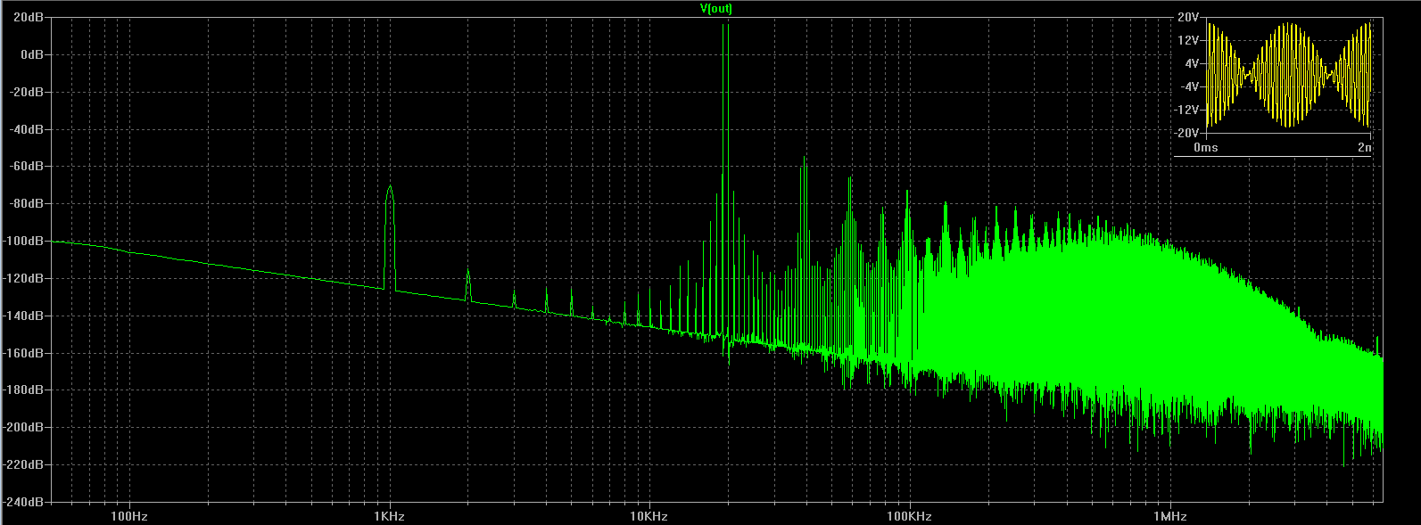

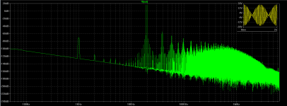

Пойми, бывают ульралинейные УНЧ, как мой, и еще где-то с пол сотни аналогов с очень малыми искажениями за счет глубокой ООС. И на этих усилках все прекрасно, пока они не переходят в нелинейный режим работы, например при ограничении сигнала на их выходе по питанию и со срывом глубокой ООС. В виде очень неприятных призвуков, напоминающих металлически стеклянные громкие щелчки и скрежет при каждом входе и выходе из режима ограничения сигнала. И тут большинство не вникая в физику и неизбежность этих процессов начинают нести ересь про какие-то великие, недостижимые преимущества германиевых или ламповых усилителей перед транзисторными или УНЧ на микросхемах. Да поставьте вы в качестве преда мягкий ограничитель - усилитель компрессор высоких уровней сигнала, который поступит на вход высоко линейного УНЧ ( например, хотя бы на нескольких, встречно параллельно включенных германиевых или даже кремниевых и последовательно с ними включенных германиевых диодов) и проблема решена. Ваш 100 Вт усилитель будет звучать по ощущениям как 100 Вт ламповый. Все это происходит за счет компрессии сигнала в этом мягком ограничителе сигнала с относительно небольшими искажениями. И УНЧ просто физически не может на своем входе получить такой уровень сигнала, чтобы перейти в нелинейный режим работы - режим ограничения сигнала по питанию. А эти компрессоры дают незначительный прирост искажения в коротких пиках сигнала - примерно до 0,1 - 0,5-3-5%, которые люди не слышат в отличие от громких резких, едких щелчков без них, когда происходит ограничение сигнала по питанию под острыми углами на графиках, а не в виде плавноскругленных реализаций.
бывают ульра линейные УНЧ

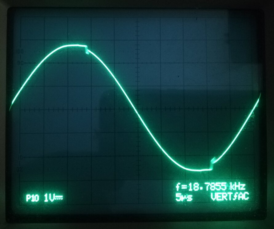

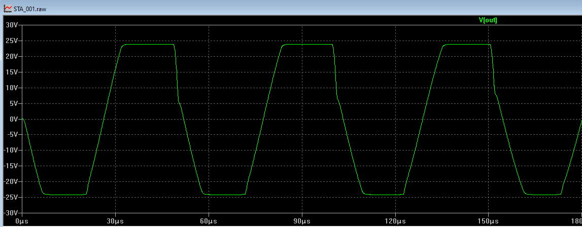

-80дБ. Ты конечно любишь красивые определения. ТТ выдаёт искажухи на уровне -110дБ, но я его ни ультра ни сверх линейным не называю.

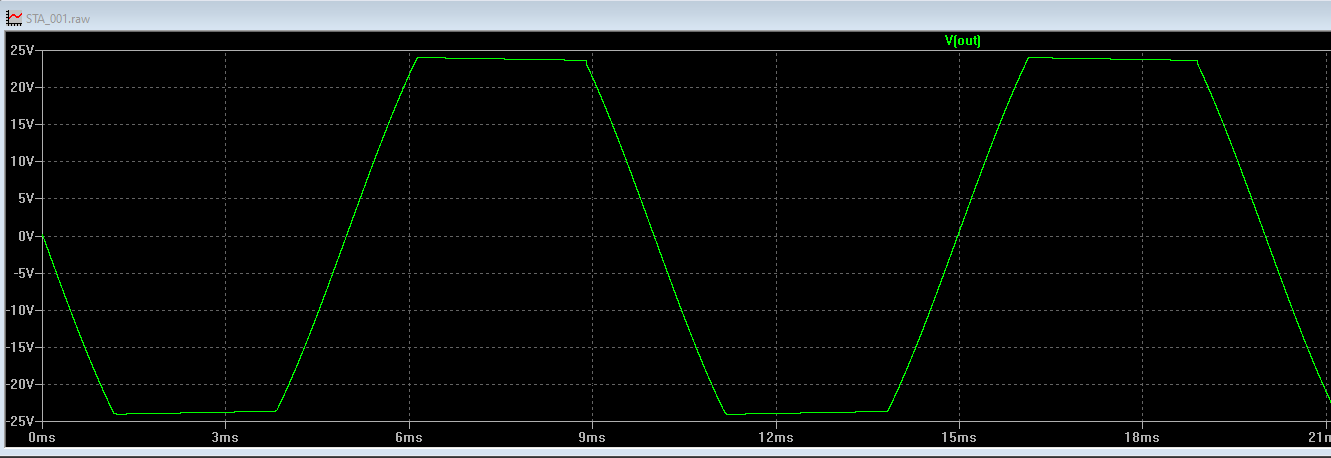

Насчёт ограничения- трапеция на выходе она и есть трапеция, если бы ООС в клипе разрывалась- усилок генерил бы.
Это ограничение усилителя с глубиной оос в 120дБ. Генерации - нет.
Кстати, что будет если загнать в клип усилок в 100ватт в комнате на 14 метров с соответствующими АС?
У слушателя уши отвалются. Вот что будет.
УНЧ в момент ограничения по питанию начинает гнать спектр высших гармоник с огромным, почти одинаковым уровнем новых ВЧ гармоник, с призвуками или окраской как у меандра. Они сильно засоряют звук и отвлекают на это основное внимание слушателя. А при использовании мягкого ограничителя, его дополнительные гармоники практически не слышны. Лампы работают примерно как германиевые диоды - ограничители и поэтому создается иллюзия, что ламповые усилители работают на порядок громче и чище, чем транзисторные. Этот эффект, как бы прироста мощности транзисторного УНЧ, достигается за счет сжатия динамического диапазона без сильных, заметных на слух искажений.
Я сейчас говорю о специфических искажениях УНЧ с плавающим питанием - это много хуже, чем когда ограничение по питанию наступает в усилителях тока в классических схемах УНЧ, которые еще терпимо можно слушать даже при искажениях под 5-10% при редких ограничениях пиков сигналов. Щелчки и иногда даже хрюканья (на сигналах НЧ) тут на много будут заметней на слух.
А, если не хотите ставить мягое ограничение, просто выбирайте уровень сигнала, поступающий на вход УНЧ с некоторым запасом по ослаблению сигнала, например на 3-2 дБ. Чтобы при любом сигнале на максимальной громкости не возникало ограничения сигнала. И проблема сама собой отпадет. Хотя слушать УНЧ на мощности 2х100 Вт, я уже не могу - голова начинает болеть через пару минут. _da Мой среднестатистический уровень мощности при прослушивании музыки - на канал 0,1 - 1 Вт. При 1 Вт на канал в ближнем поле, это уже порядка 90-93 дБ._hm_

Номиналы ООС (110 и 15 Ом, десять и два Ватта) внушают доверие! Но я бы два электролита (мостиком) воткнул, чтобы постоянку шальную отсечь

Там куча переходных процессов при включении и выключении , при клипповании и резком изменении уровня сигнала. Полноценная защита должна быть . Вообще то стремный аппарат.

Убрать токовую обратную связь и можно не только гитару слушать, но и рояль в кустах терновника созерцать
