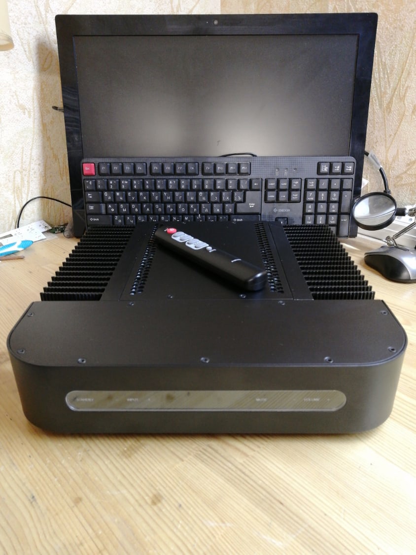

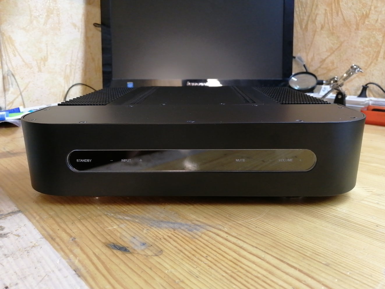

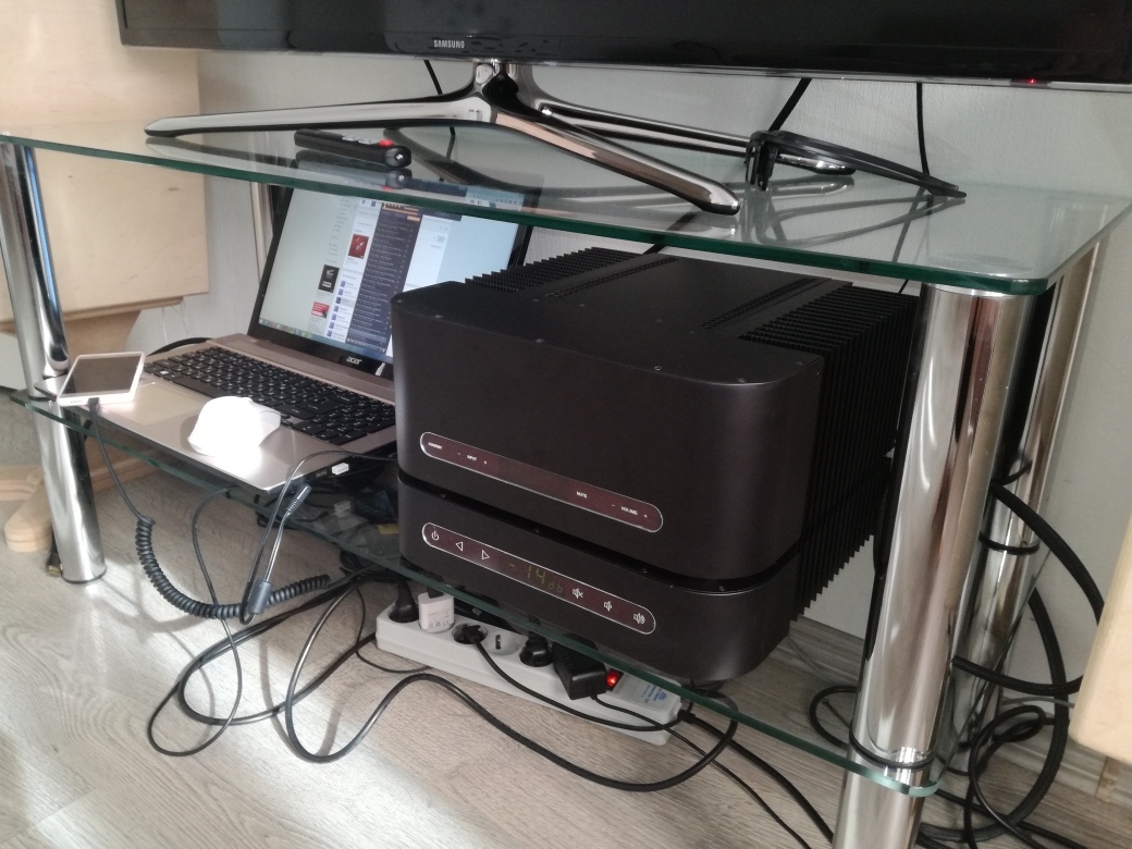

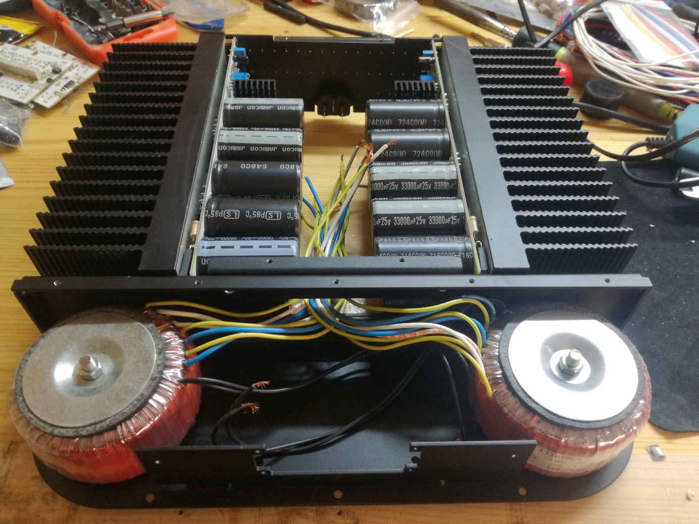

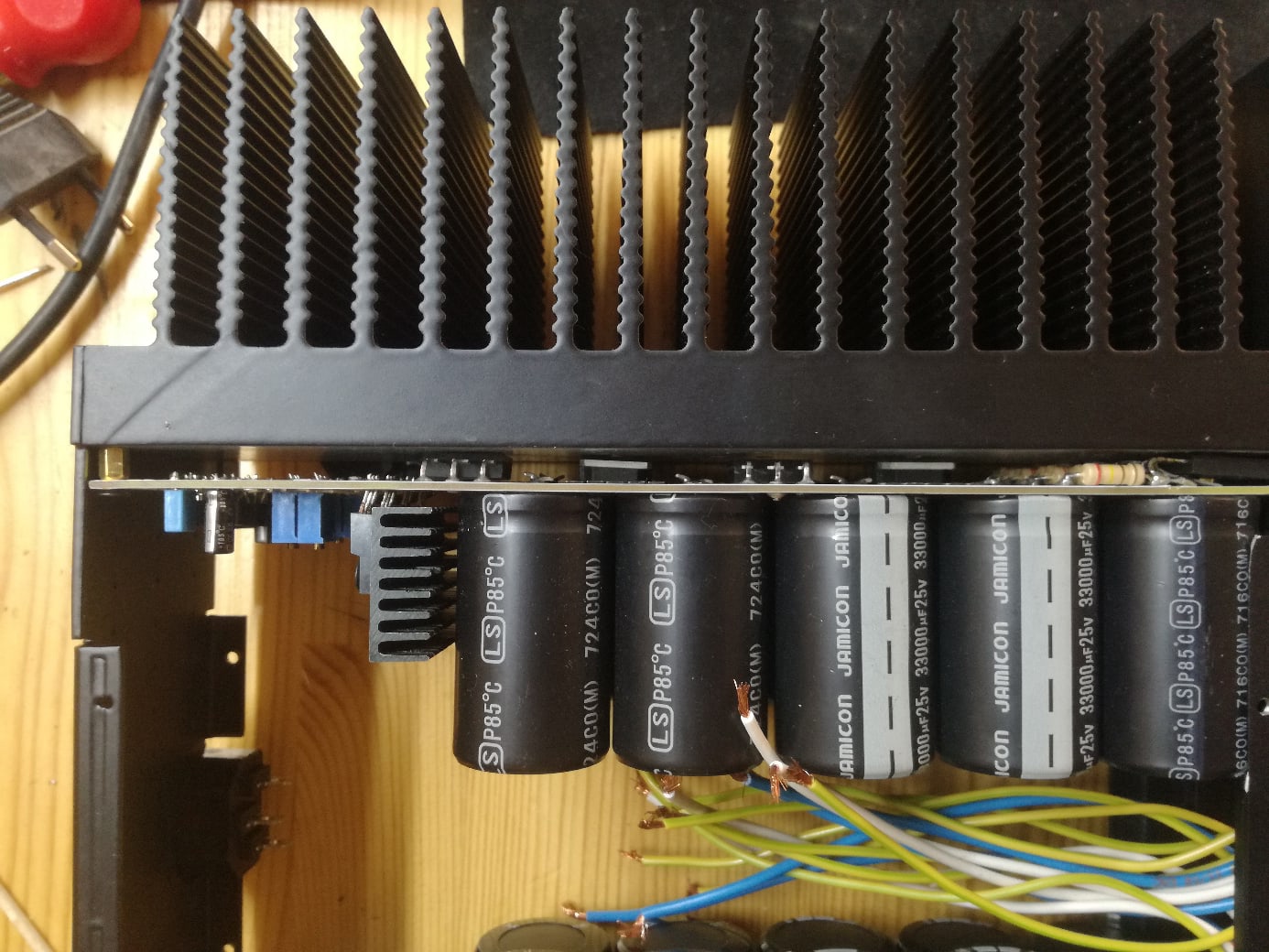

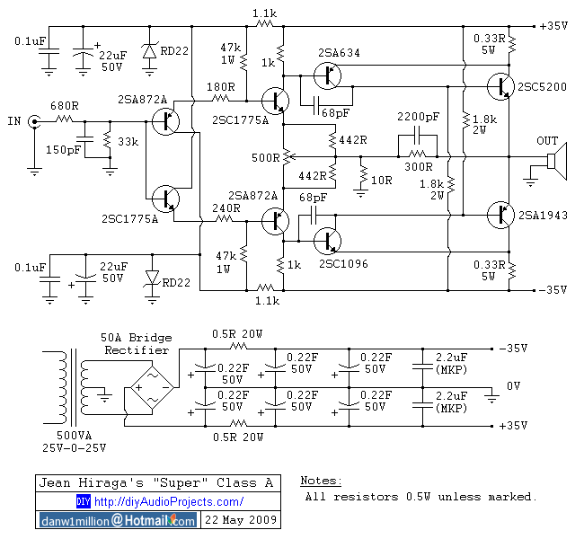

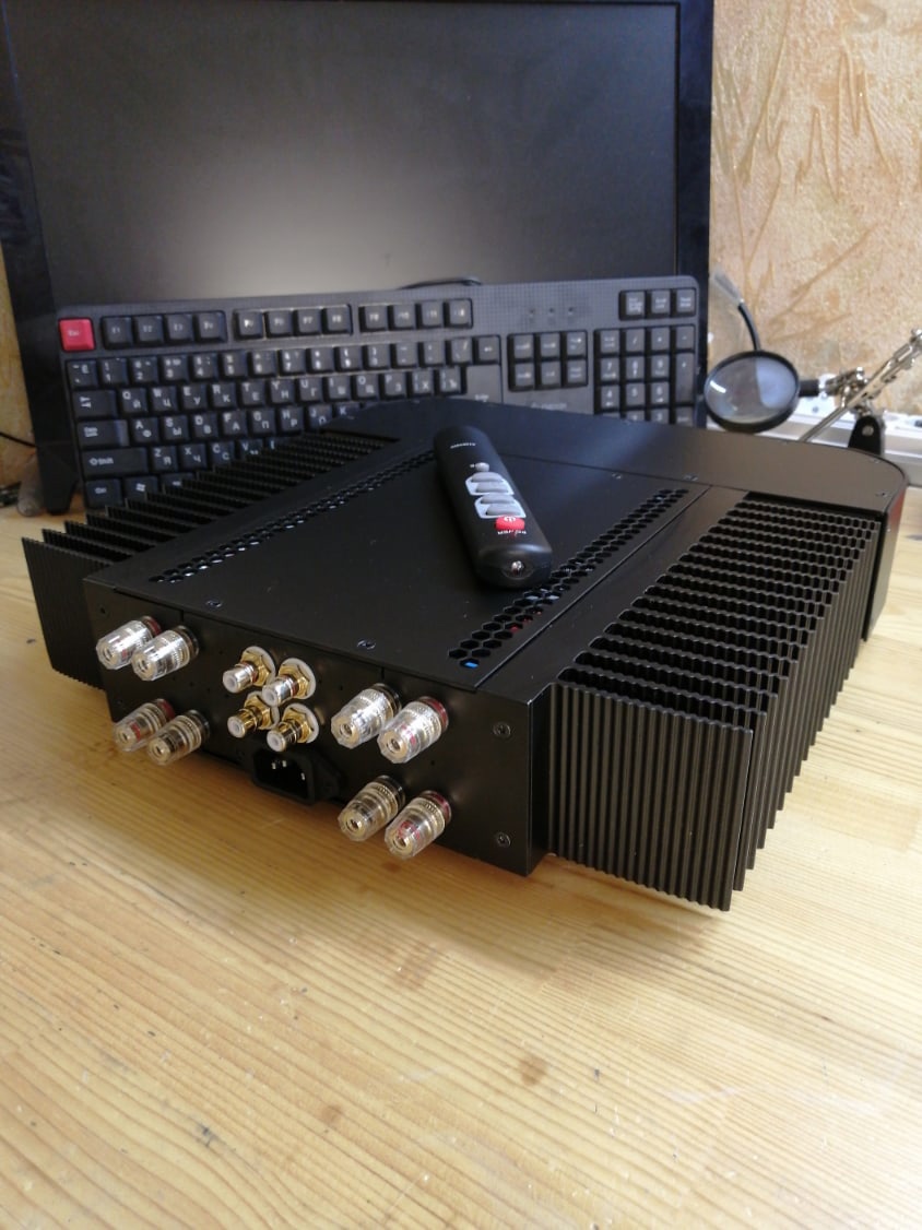

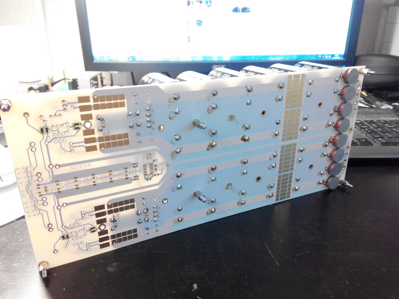

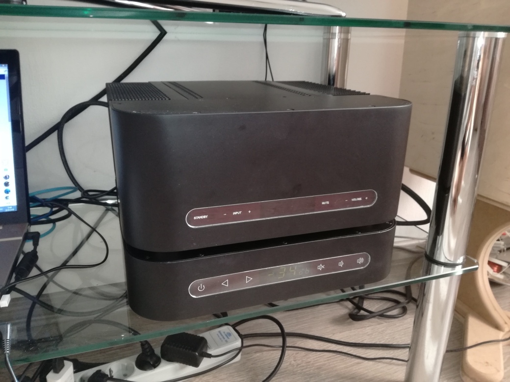

Не нашёл темы про этот замечательный усилитель, поэтому решил создать, долго решался. Собирал много разного, в т.ч. и худа с двуполярным питанием, но остановился на Хираге.
Моя реализация:

Корпус полностью заказывали или сборка?
Корпус отрисован в солидворксе и заказан в специализированной конторе. Сборка руками дома из набора деталей.

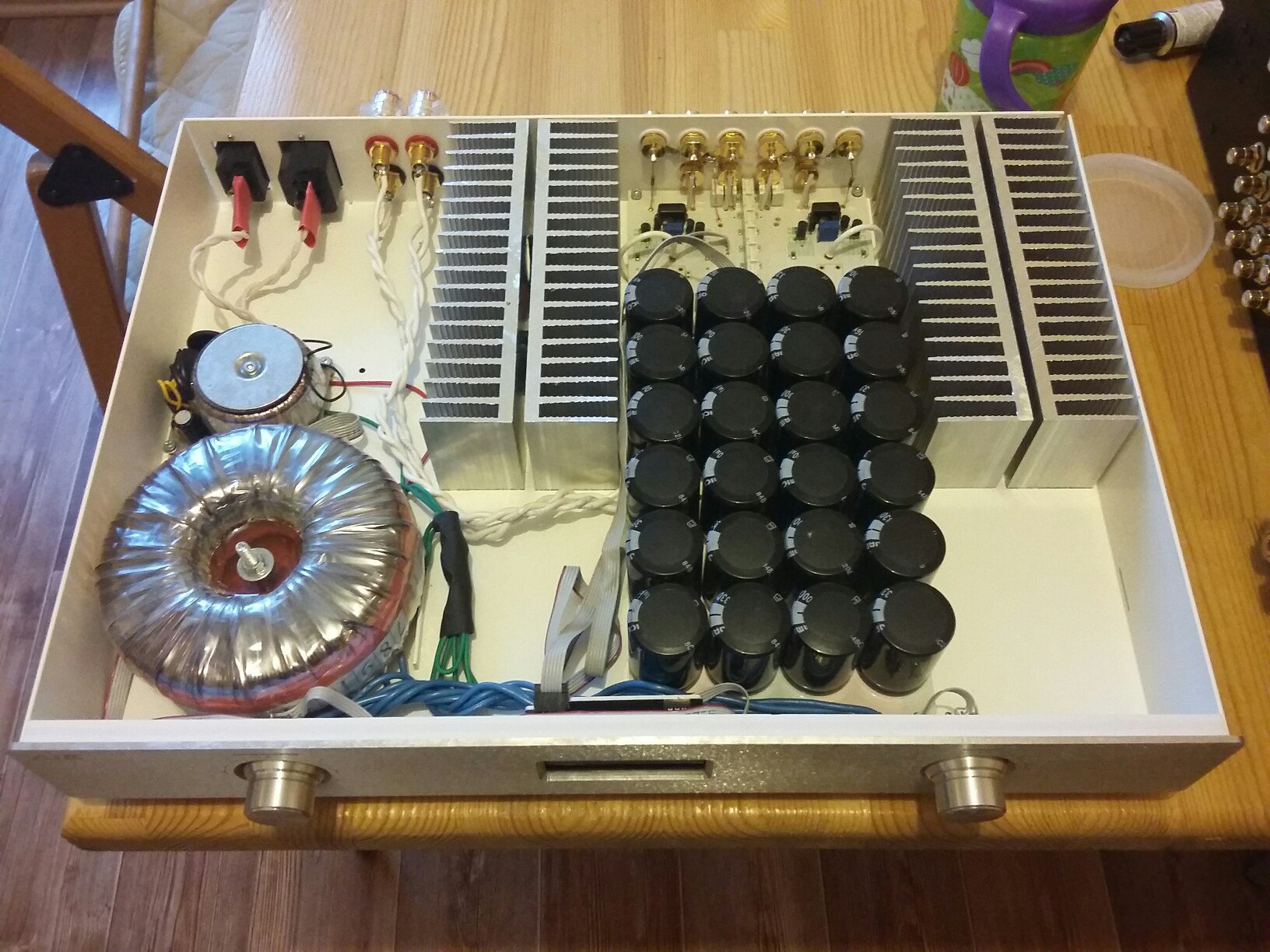

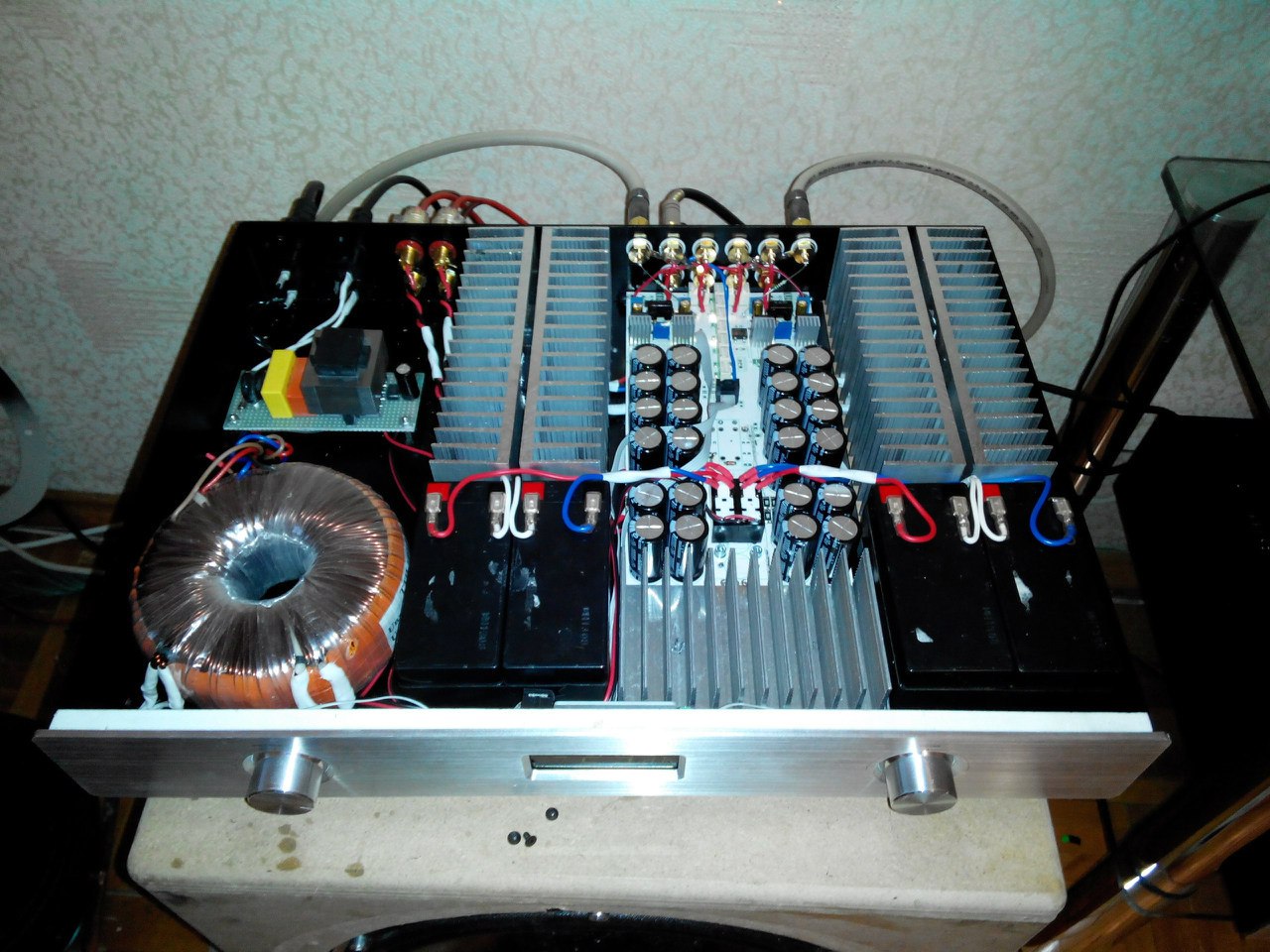

Такую схему я тоже собирал, мне понравился больше тот что в топике. Делал даже с аккумуляторным питанием:
Посмотреть вложение 15802Посмотреть вложение 15803Посмотреть вложение 15804Посмотреть вложение 15805Посмотреть вложение 15806

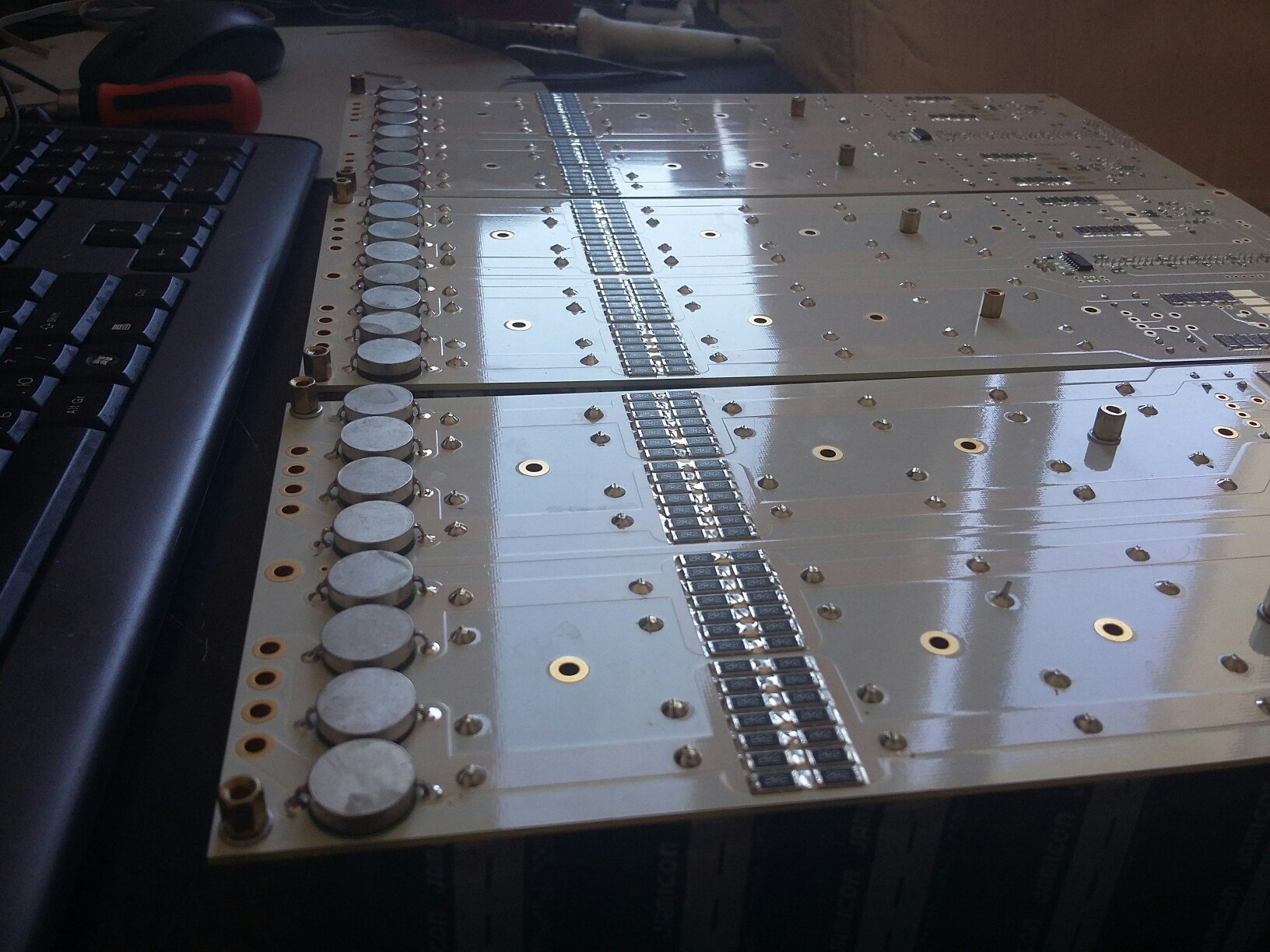

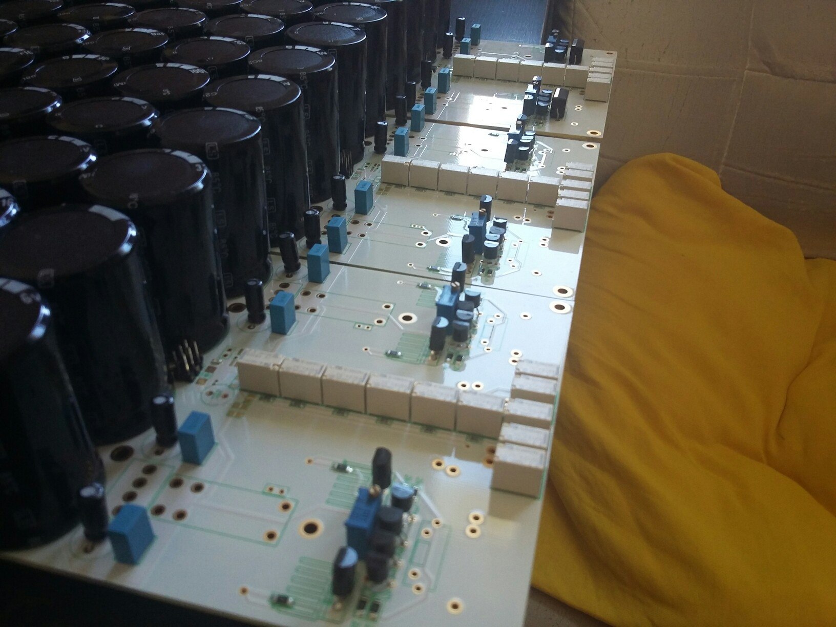

Печатки шикарно изготовлены.
А как с транзисторами, все достутны в продаже?
Да, все есть в свободном доступе, применил современные аналоги. Платы заказывал в Резоните по моим гербер файлам, медь 105мкм, покрытие золотом.

Настройки нужны. В оригинальную схему ввел регулировку тока покоя, изменил номиналы местной ОС в выходном каскаде, понизил напряжение питания входного каскада, в итоге получил уменьшение Кг на 20кГц почти в 3 раза. Усилитель работает с ТП в диапазоне от 0,4 до 2А, при этом я снимал до 70Вт на 8Ом. У этого усилителя есть две особенности, ограничение сигнала происходит плавно, т.е. макушки синуса не обрезаются; очень высокая эффективность использования питающего напряжения, что немаловажно для усилителя класса А.

Да, красивая и умная схема, можно сказать, безупречная . Нечто похожее применил Александр Лайков в его Экономичном А выходном каскаде. И там в самом деле ограничение красивое, округлое, звук хвалят повторившие схему.
