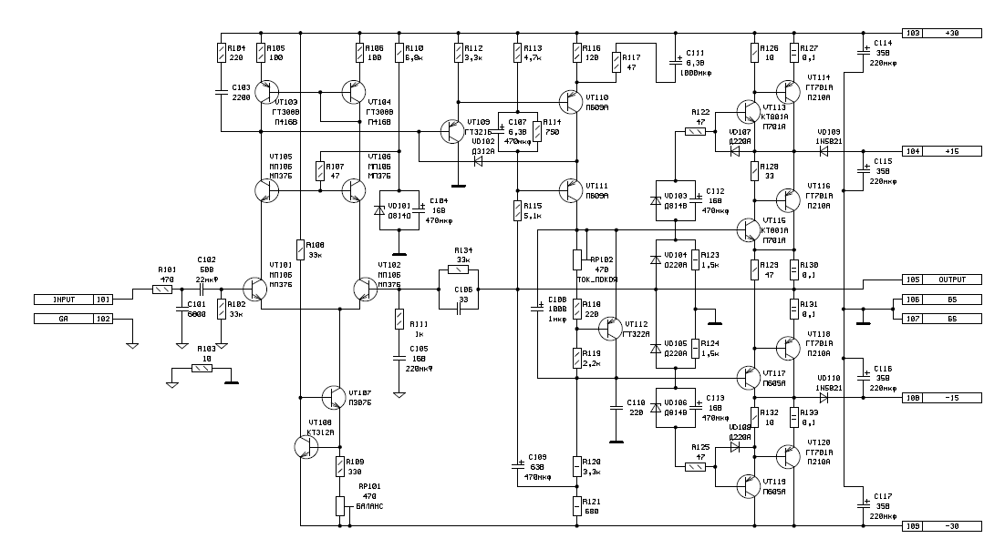

Усилитель класса G на германиевых транзисторах (для сабвуфера)
17 Май 2024
613
829
41
63
Бердск
Выходная мощность до 100 Вт на 4 Ома.
Полоса частот 10-7000 Гц.
КНИ не более 0,1% на частоте 1 кГц и ниже.

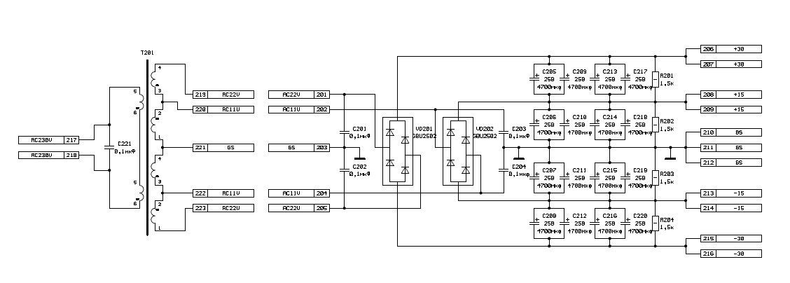

Напряжение питания не более +-36 В, +-18 В в режиме холостого хода.
Отличительная особенность - пониженное тепловыделение и применение всех транзисторов без использования технологических запасов по предельным параметрам.
Схема разработана в симуляторе. Макетирование не проводилось. При макетировании возможно потребуется подстройка коррекции, т. к. параметры моделей германиевых транзисторов довольно приблизительные. Целенаправлено ошибки в схему не вносились. При разработке животные не пострадали.

Этот усилитель сделан прежде всего для утилизации бесполезно валяющихся у народа всяких П210 и им подобных. И вторая причина для разработки этого усилителя: мне интересно применение древних транзисторов и современной схемотехники.
Полоса до 7 кГц при применении НЧ сплавных транзисторов. В реале он и 15 кГц вывезет, но в связи с потерей управляемости НЧ транзисторов резко возрастает ток потребления и склонность к отказам.
Для использования в широкую полосу посчитана коррекция и для применения ГТ806, 813. С ними без каких то проблем полоса полной мощности достигает 100 кГц. И искажения пониже.

Вы простите человека из италийских земель, уже плохо говорящего по испански, но 0,1 про́цента искажений чрезвычайно мало для гитарообразного УНЧ (тем более для германического!): там и 50% маловато будет! Искажения сами по себе плюс искажения кристаллов от самого (не Сваровски) Германия должны придать схеме небывалую популярность (от слова лос популос)!
Это не гитарообразный, это субостатический. В качестве гитар- образного хороши кертинги с отключенной общей ООС или с подобной схемотехникой. (Выходной каскад ОЭ).

Блок питания.

Уровень второй, третьей гармоники примерно -90 дБ при R нагрузки 4 Ома, U вых 12 В, частота 2 кГц. Выше по частоте ухудшается из за потери управляемости мощных сплавных транзисторов. Для примененных элементов можно сказать почти сверхлинейник.
Не расово чистый германец - метис: П307Б, КТ312, КТ801А
с 210 исключение, транс рулит ,будут закрываться хорошо без сквозняков
Схема для них видно сильно сложная.
