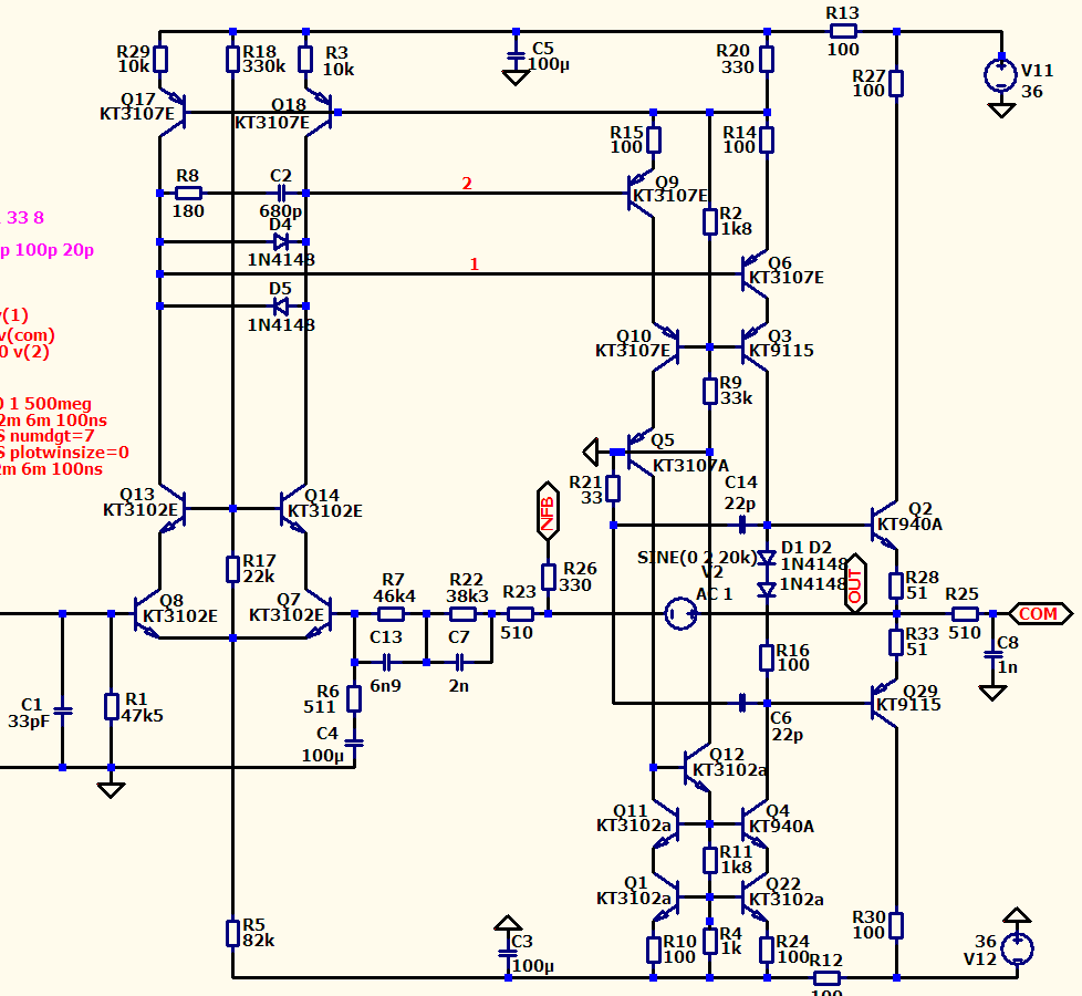

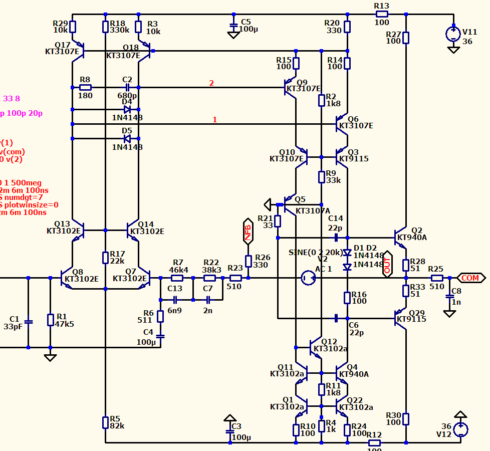

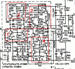

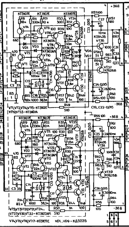

Схема.

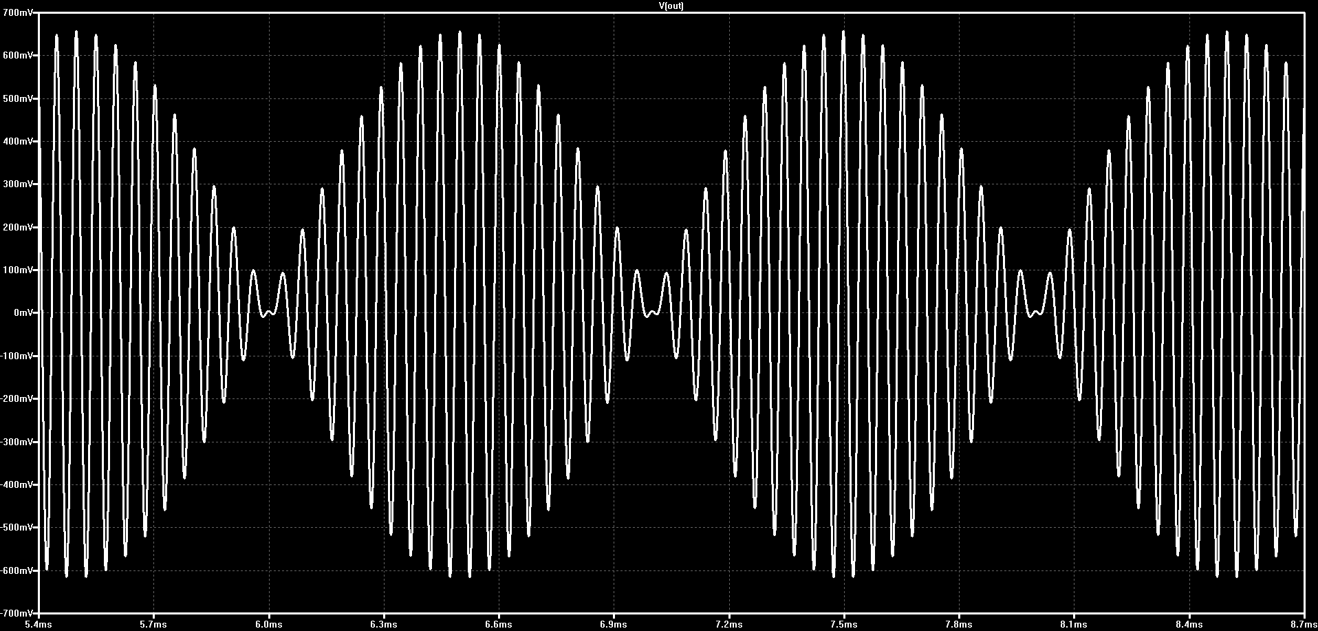

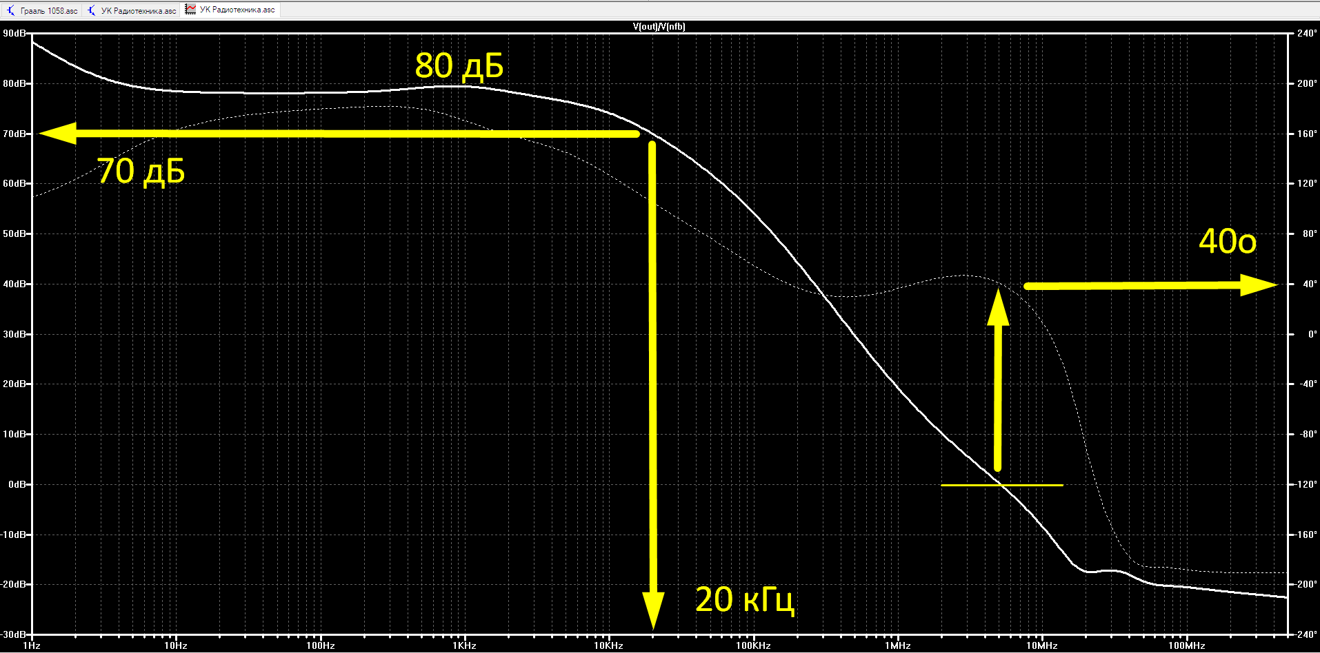

Модель. Правда, модели КТ626 нет, пришлось заменить её КТ9115.

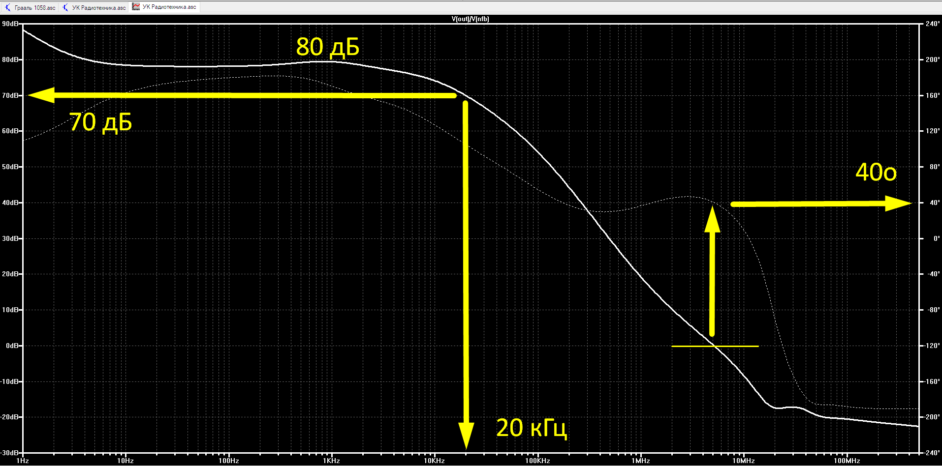

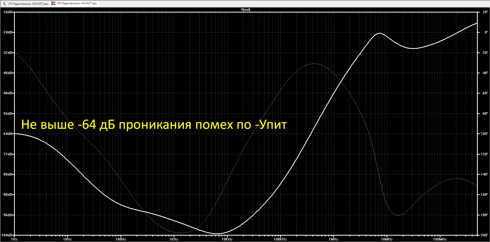

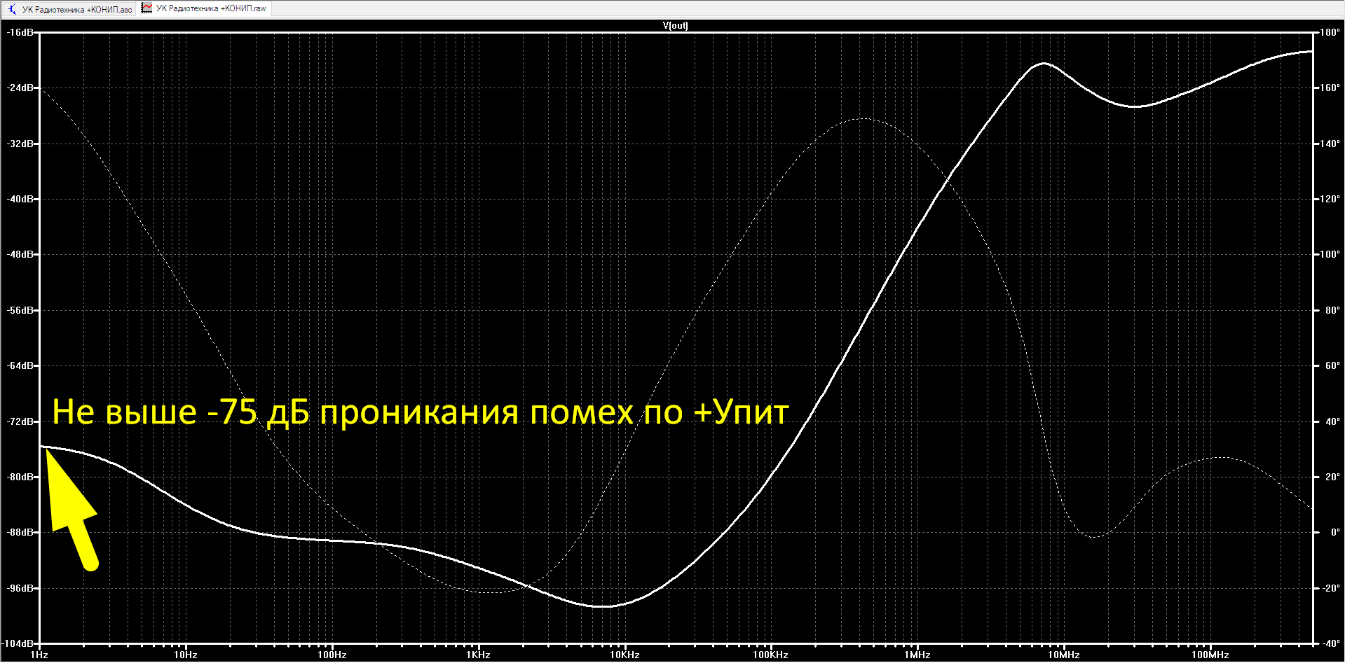

АЧХ петлевого.
В общем, усилитель устойчив. Петлевого, вы будете смеяться, на 20...30 дБ больше, чем у суховского ржакенсуха - это с двух каскадов усиления против трёх. СССР официально натянул кенвудов - с сухим разгромным счётом.
Вот вам советский народный сверхлинейник. Ясно видимая деградация интеллекта наблюдается в том, что внуки боятся паять то, что умели деды.

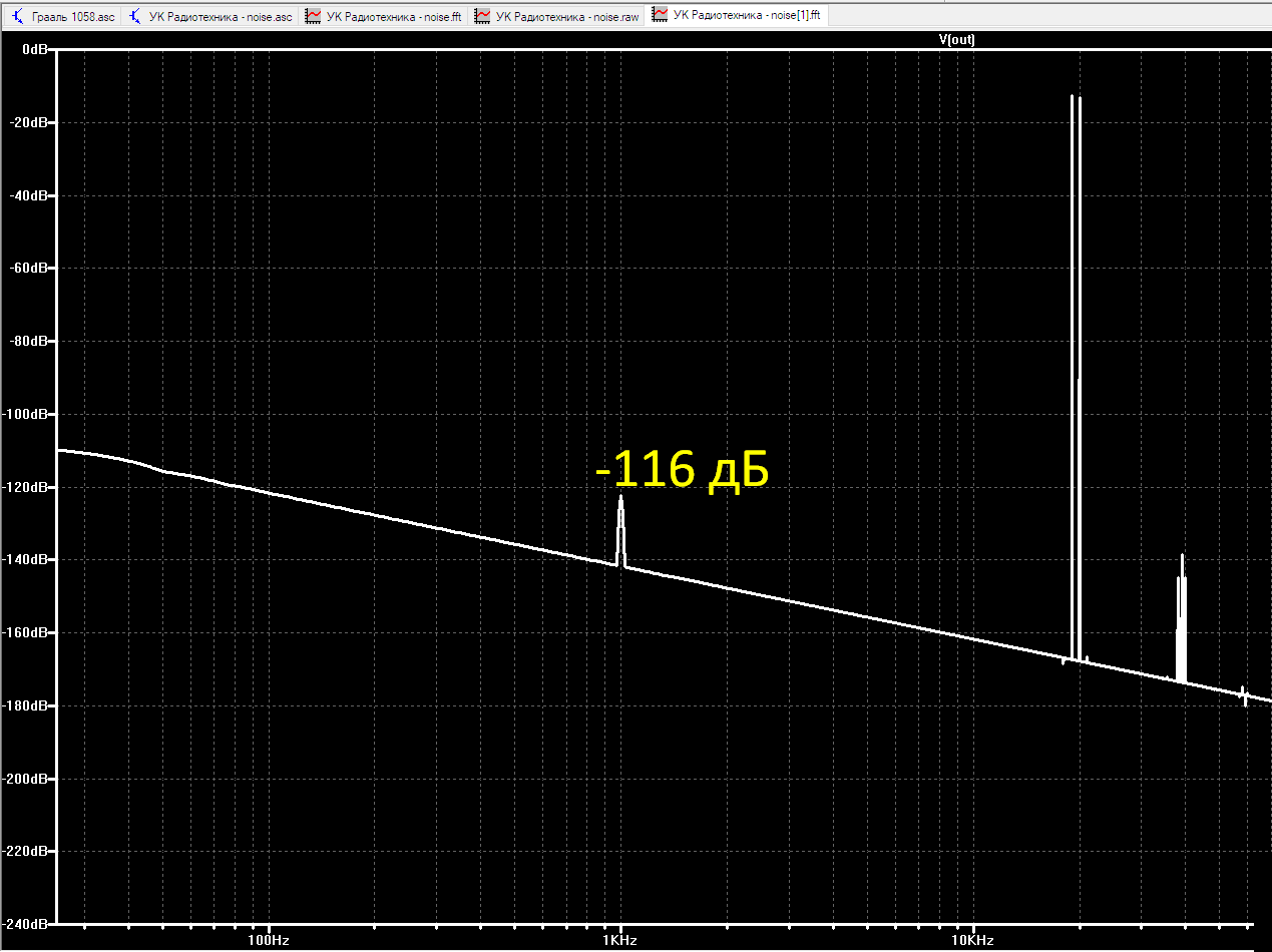

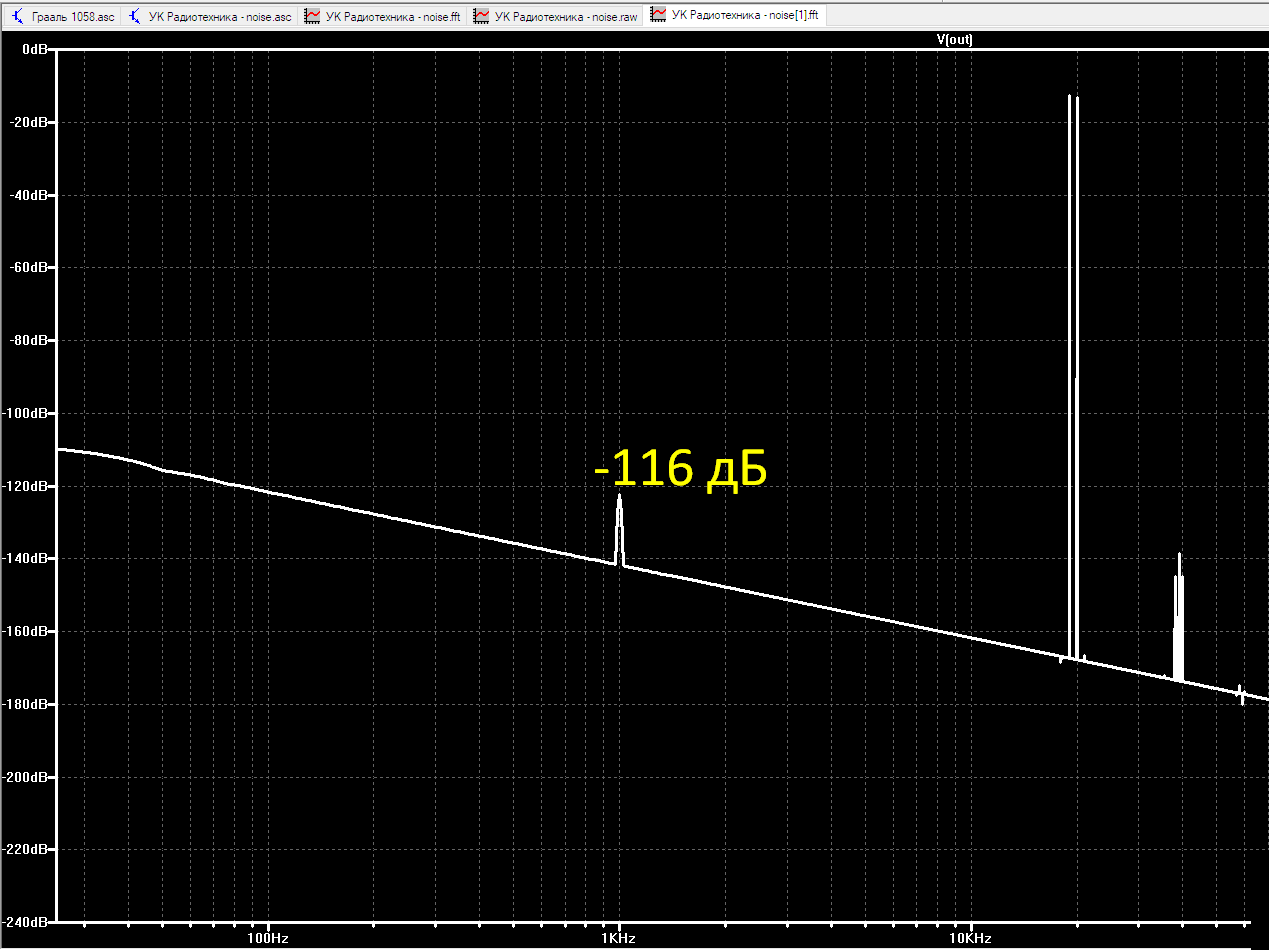

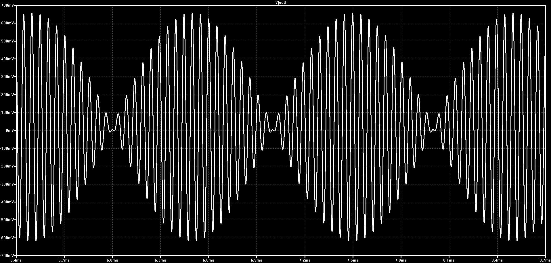

Проблемы должны быть с шумами. На выходе - 60 мкВ от источника с 500 мГн+1кОм.

Схема.
АЧХ петлевого.
В общем, усилитель устойчив. Петлевого, вы будете смеяться, на 20...30 дБ больше, чем у суховского ржакенсуха - это с двух каскадов усиления. СССР официально натянул кенвудов - с сухим разгромным счётом.
Раз модель есть так модель то выложи, на поглядеть то. Шумы проблема решаемая.

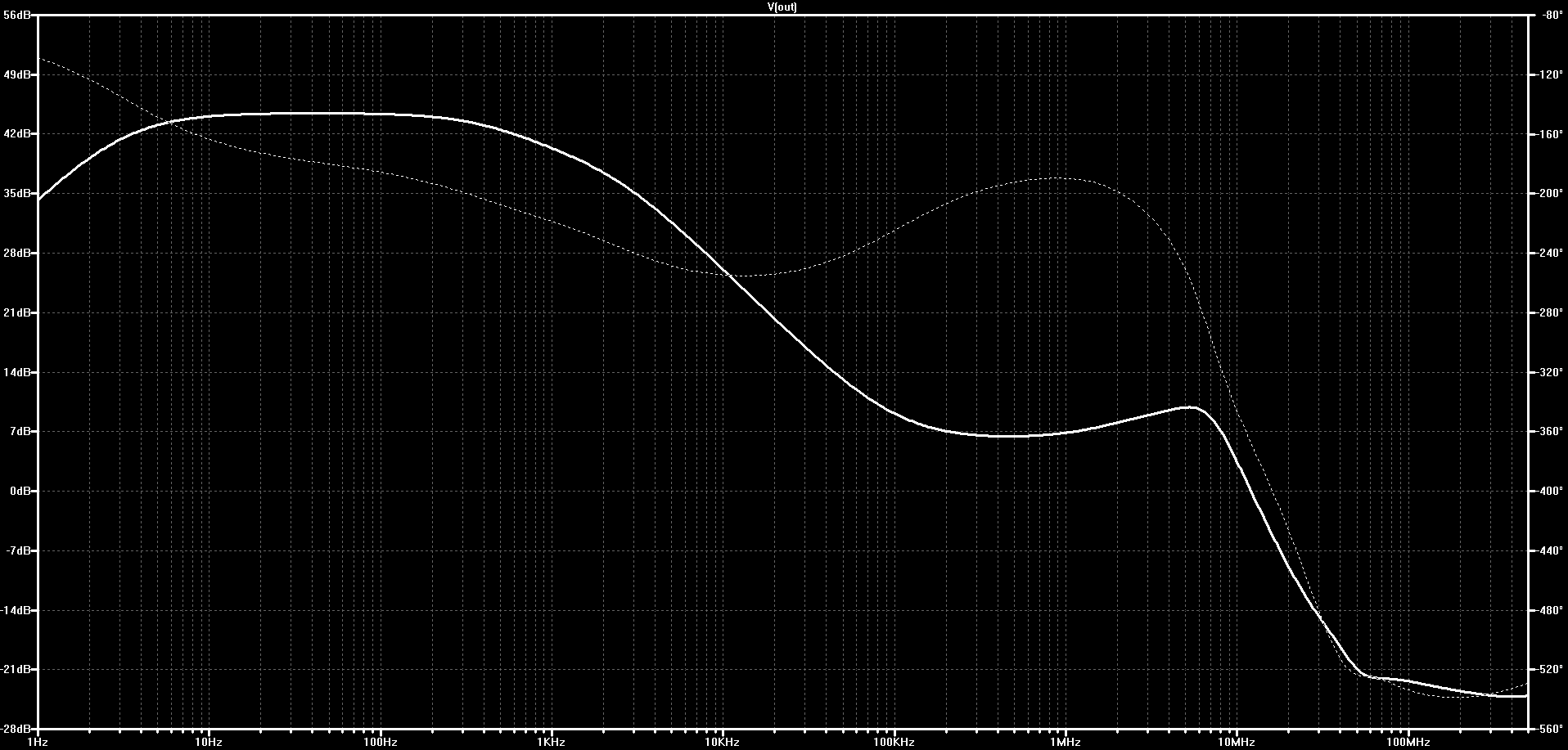

а сколько у этого УК получается усиления-выхода? там то дальше еще есть каскады усиления

Схема.
Не хотели возиться условиях производства с подбором пар из отдельных полевых транзисторов или не удалось почему-то применить, например, имевшийся в те времена КПС104Г.
При замене входного дифкаскада на полевой стоит увеличить его ток и увеличить напряжение на стоках его транзисторов вольт до 6-ти изменением соотношения номиналов делителя 22к/330к.
Петлевое уменьшится, токовая составляющая шумов дифкаскада уменьшится.
Есть еще несколько косметических улучшений, но если это уже на готовой фабричной печатной плате, то, может, и не стоит более возиться.
Совершенно позорные результаты. Полностью разгромные.
Для Кенвуда.
Петлевое уменьшится
Практически, эта схема - упрощённый МАСТЕР. МАСТЕР собирался и с БТ на входе, и с ПТ. Петлевое в обоих случаях почти одинаковое.
Стандартное усиление: 40 дБ@1к. Спад на НЧ во внимание не принимаем: там уже 1 Гц, а до 20 Гц АЧХ практически плоская.

Я ж сказал: проблемы с шумами. Правда, я его не слушал. Но слушали разрабы, и их начальство разрешило запуск в производство относительно сложного (по сравнению с двухтранзисторными УК) девайса, так что проблемы признаны небольшими.
с шумом там сильно непонятно) пишут такое
Отношение сигнал / невзвешенный шум относительно номинального выходного напряжения при установке регулятора громкости от положения "максимум" до положения, соответствующего уменьшению выходного напряжения на 20 дБ для линейных / для корректирующего входа не менее: - 67 дБ / 58 дБ.
Отношение сигнал / взвешенный шум относительно номинального выходного напряжения при установке регулятора громкости от положения "максимум" до положения, соответвующего уменьшению выходного напряжения на 20 дБ для линейных выходов / для корректирующего входа не менее: - 72 дБ / 63 дБ.

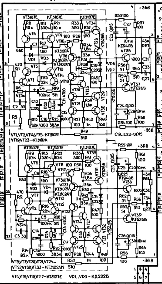

"Редко хвалю усилители, но тут разработчики сделали шедевр чуть ли не лучше известных суховского и ямаховского. Показываю:
Зона 1: диф со слежением. ГСТ у дифа нет, но там входной сигнал (он же - синфазный) крайне мал.
Зона 2: синфазные ГСТ Т4Т9 в нагрузке входного дифа. Усиление выбрано почти всё. Почему не совсем всё - см.
Зона 3: два хаксфордизированных каскода, таких же, как во входном дифе. По сравнению с МАСТЕРом нет повторителей перед Т16, Т34, поэтому малО входное сопротивление второго дифа и усиление первого дифа полностью не реализовано. Но для досимуляторной эпохи и этого выше крыши. Человек явно понимал, что делал - а это не часто встречается.
Зона 4: сложное, каскодированное, токовое зеркало. Большого выигрыша его усложнение не даёт, но понятным это может стать только в симуляторе, в железе - выигрыш на уровне погрешности измерителя искажений. Разработчик же установкой такого навороченного зеркала стремился выжать из схемы всё, а за это - обязательный респект, в каком из миров он не находился бы. Если на "Радиотехнике" копировали УП, то из всего разнообразия неоднозначных усилителей выбрали очень удачный образец.
  1. Высокое напряжение питания - +/-36 В. Повышение напряжения питания увеличивает отношение Укэ к его изменению от сигнала и уменьшает искажения от эффекта Эрли (изменение тока коллектора от Укэ).
  2. Схема с двумя дифами и токовым зеркалом даже при прочих равных имеет минимум на 6 дБ большее петлевое усиление, чем суховский и ямаховский УК по топологии Линна.
Можно попробовать поставить во входной каскад, вместо Т1Т14 полевики с малым Уотс и повышением сопротивления рез. R15 до килоом 68...100. Можно также поставить полевики с высоким Уотс вместо Т5Т10, в слежение. Тогда R11 нужно снять, R15 - замкнуть.
Дала бы эффект установка на входе второго дифа, перед Т16Т34, повторителей по схеме Баксандала, см. УМ МАСТЕР. Это увеличило бы петлевое усиление и уменьшило искажения.
Вот и всё, что можно придумать с этим усилителем."

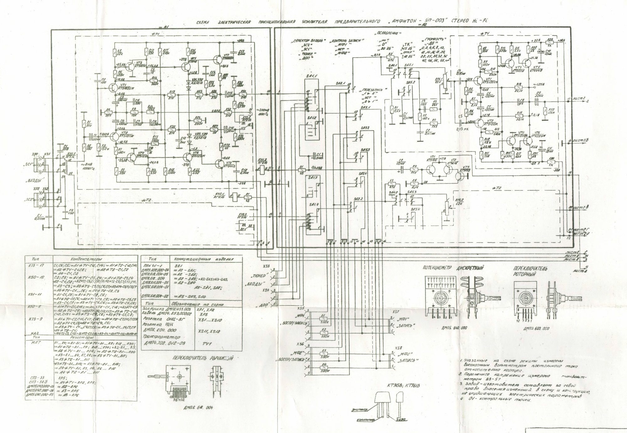

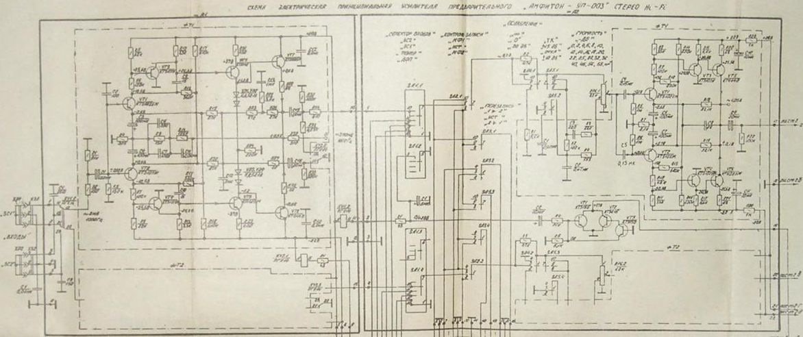

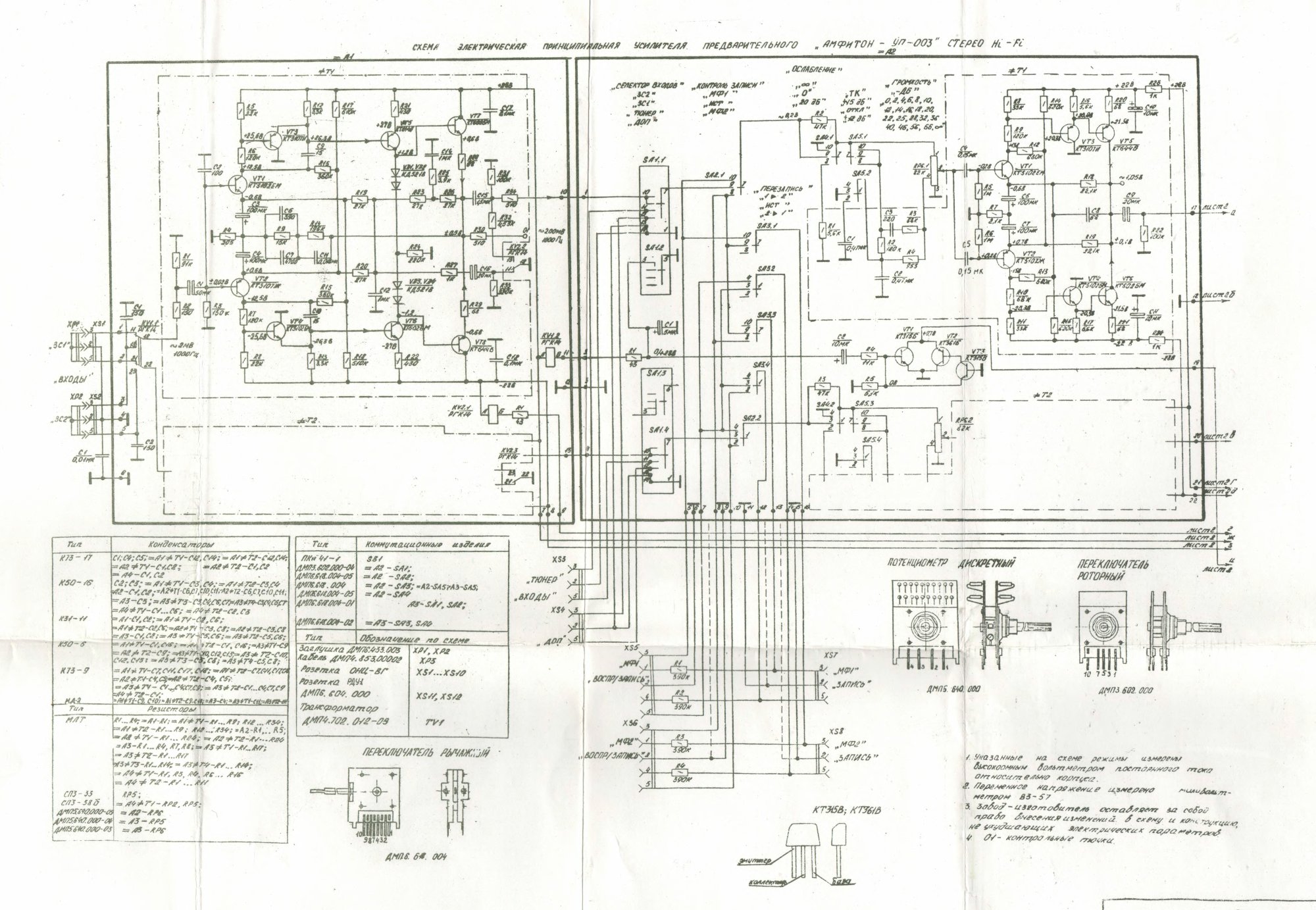

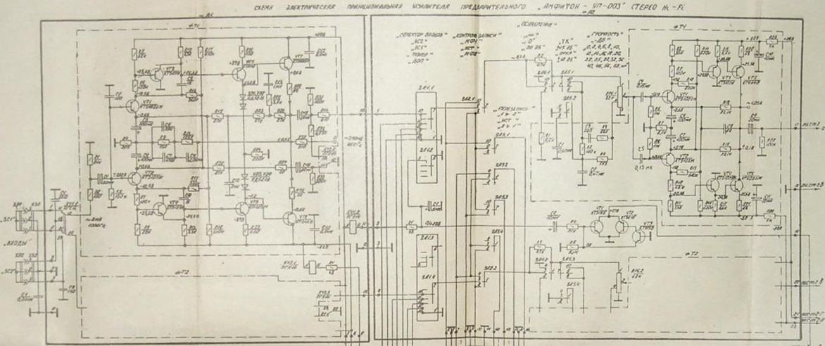

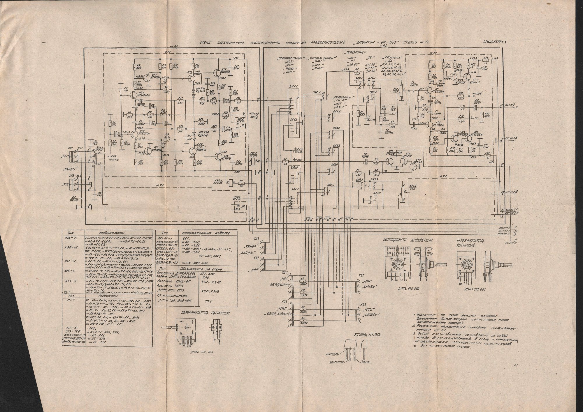

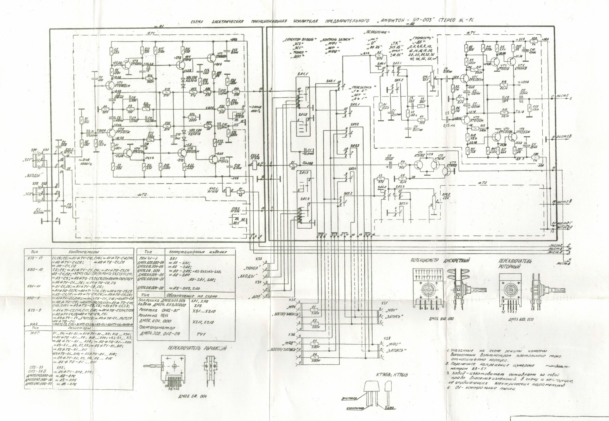

2. Амфитон УП-003С в приложении (какой есть...).
3. Позволю себе процитировать себя же от 2019-ого года:
...о практическом применении несинусоидального сигнала для проверки фонокорректоров. Поиск дал немного литературных источников, вот в хронологии то, что нашел:
  1. С. Лукьянов - О перегрузочной способности корректирующего усилителя. – Радио, 1985, №10, с. 33-35 (один из львовских разработчиков, в частности, «Амфитон УП-003» - но почему в этом УП такой убогий корректор? Экономная экономика…) – «Усилители также испытывались прямоугольными импульсами со спектром, ограниченным частотой 160 кГц [tфронта=350/160=2,2 мкс], которые подавались на вход через корректирующую цепь… с АЧХ, идентичной АЧХ цепи, используемой при записи на грампластинку (кривая, обратная RIAA).»
Какая есть.
    111.7 KB · Просмотры: 75
