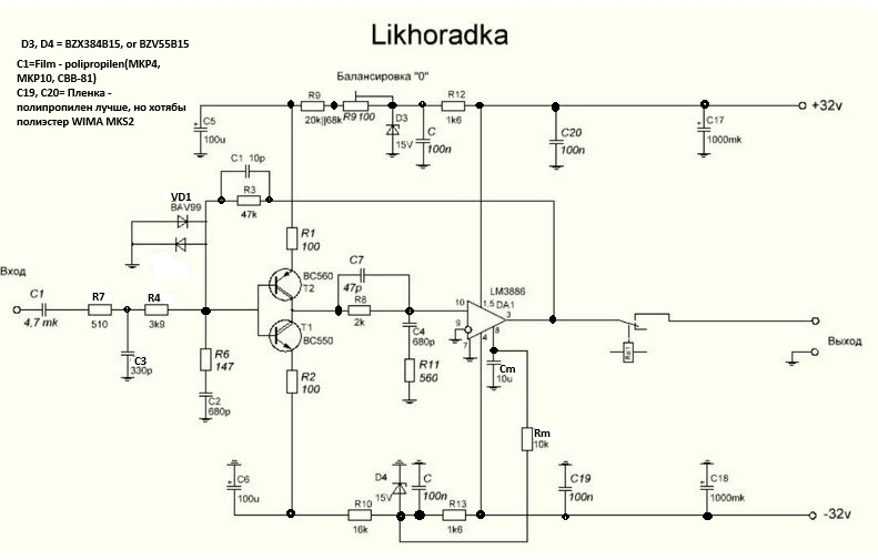

Усилитель "Likhoradka" на LM3886
мне проще отводы на прансе сделать и галетник поставить че такой буфер городитьsmile_1
Это даже хуже, так как перегрузится и вынужден отдавать больше тока каскад перед РГ. Он возмутится искажениями, помни о нём.
да сейчас источники могучие тем более это на максимуме будет 2к,а в среднем еще РГ прибавит
зато имхо в оос 24к лучше 47к в плане паразитов
Резисторы в эмиттерах лучше убрать, конденсаторы - замаксималить.

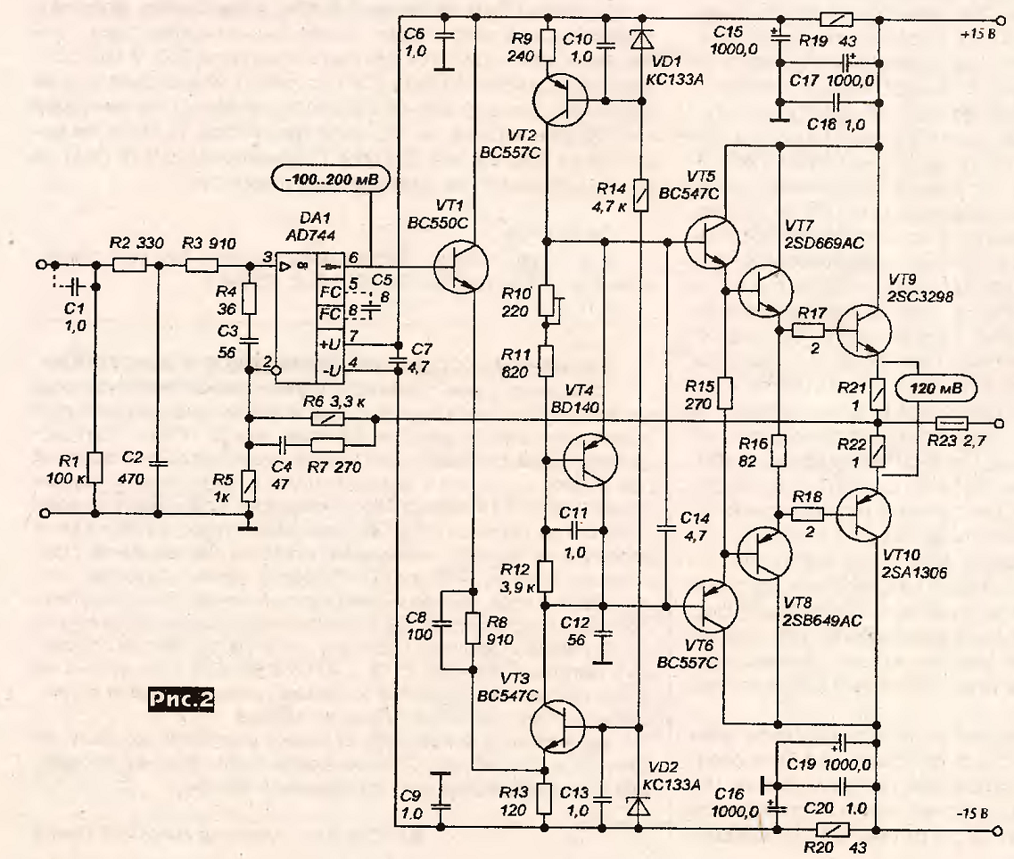

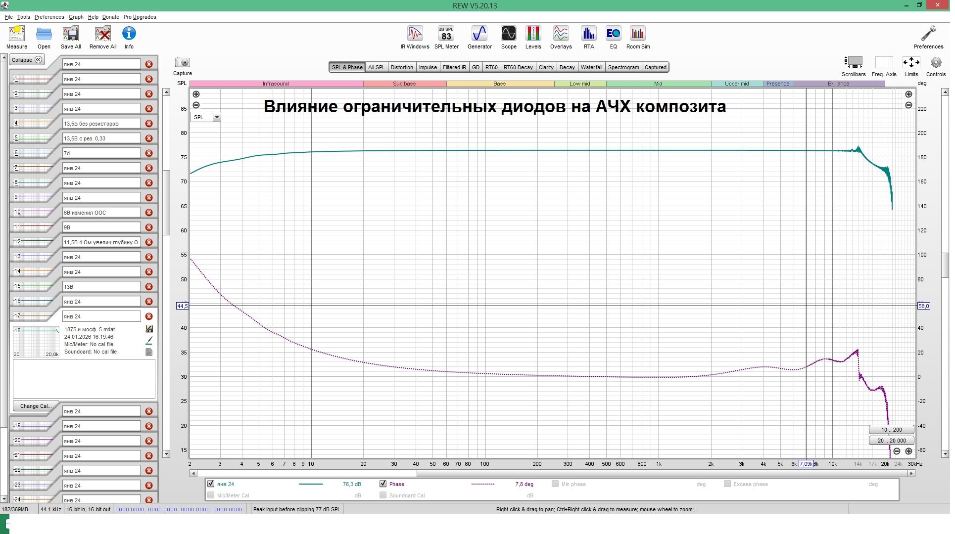

Вот мой вариант схемы. Тут ставилась цель взять 80 дБ/20к петлевого.
Вставляем ёмкость диодов 10 пФ и смотрим, где она скажется:
Выше 25 МГц, на глубине 40 дБ ниже нуля, где нет никаких сигналов, кроме помех КВ/ТВ-радиостанций.

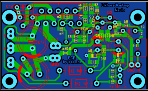

В общем такое дело. немного ответов на вопросы по "обычной" Лихорадке.
1) эмиттерные резисторы в ней- нужны, ибо запас по фазе без них становится слишком мал. Это немного как в дифкаскаде эмиттерные резисторы.
2) увеличивать эмиттерные кондёры можно, но смысл не очень большой. Тут два соображения, мы увеличим их допустим в 10 раз а подавление по питанию вырастет может раза в два, а габариты будут больше. И ещё- заряд 1000мкф ёмкости приведёт к оооочень долгому старту усилителя, во время которого он будет неплохо так генерить и стало быть будет хлопок в динамиках. Отсюда вывод- увеличил ёмкости- ставь защиту АС обязательно.

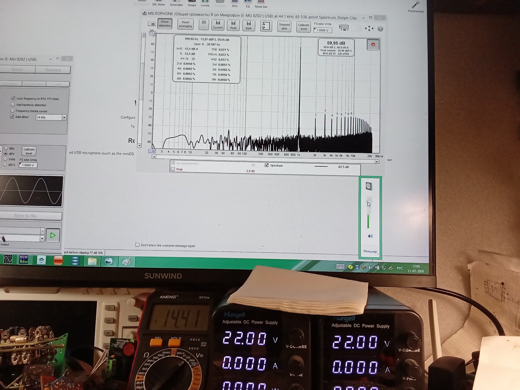

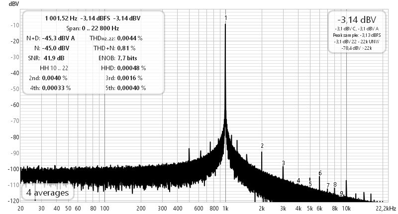

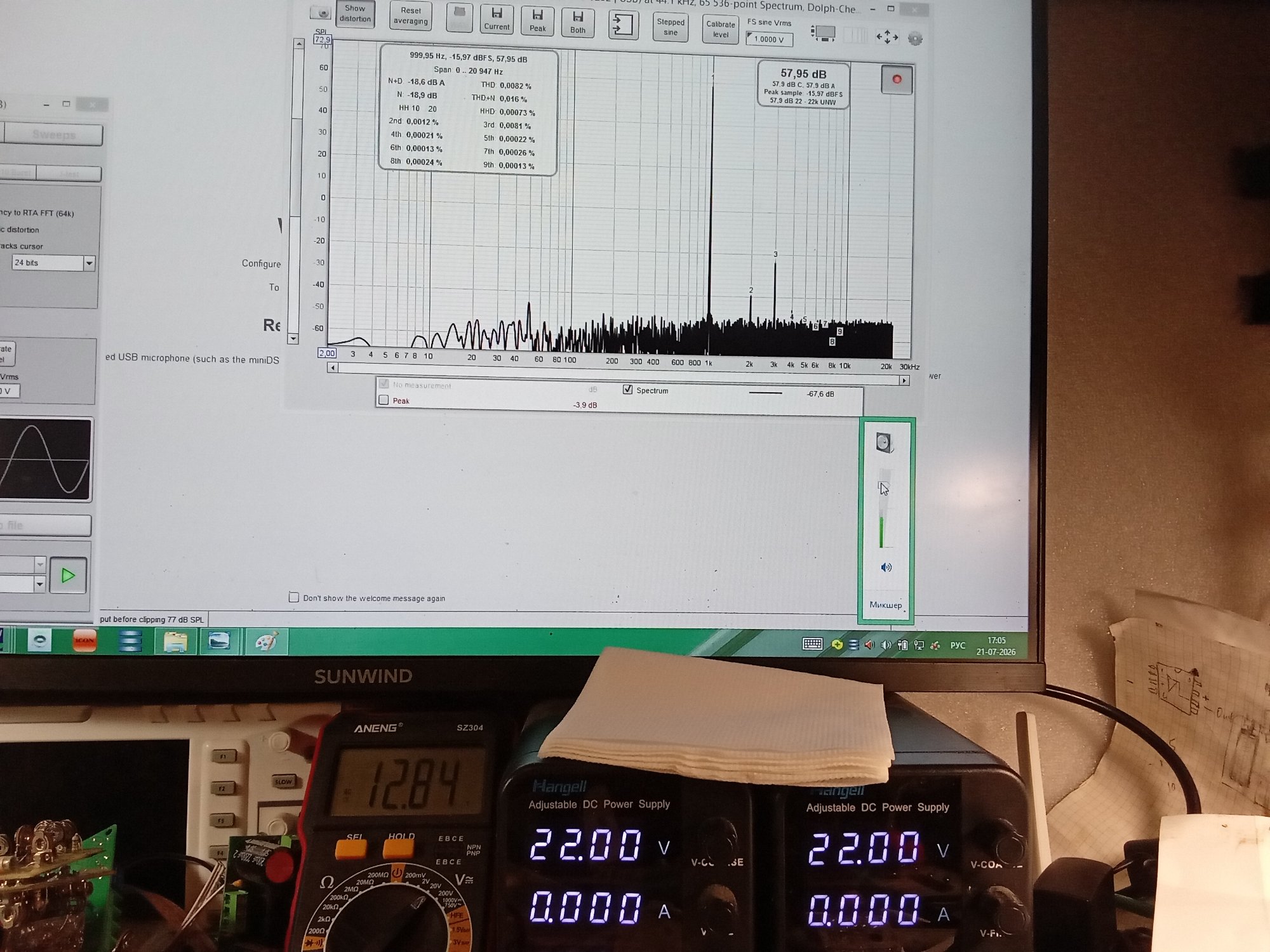

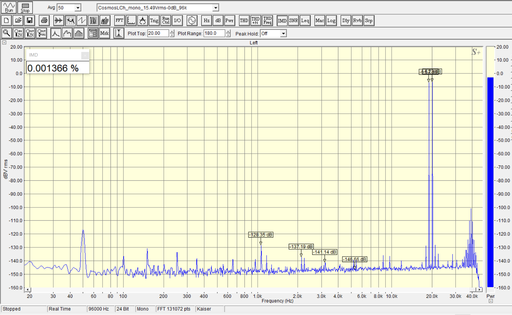

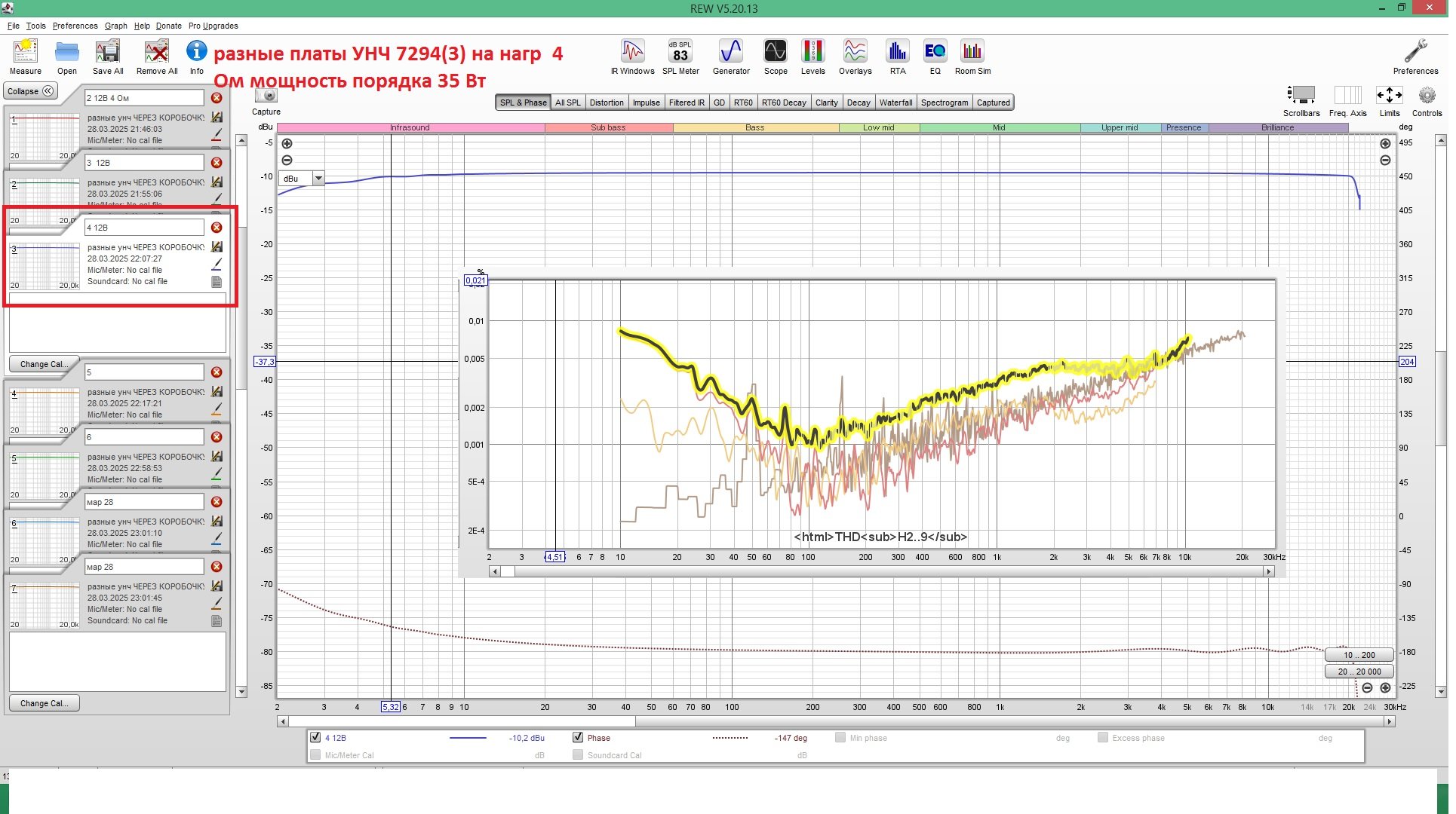

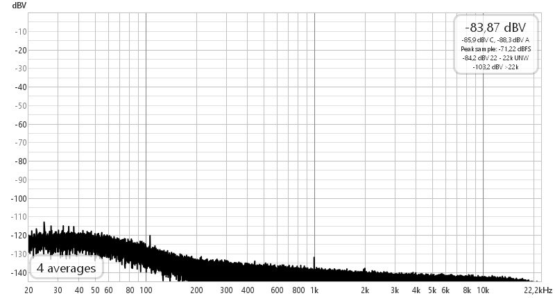

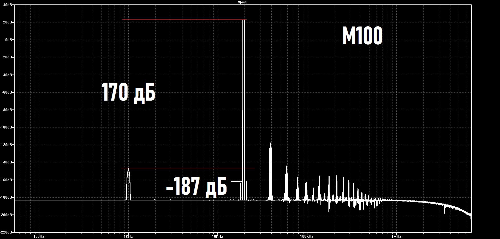

и ещё, вот спектр под нагрузкой:
который кажет что 100мкФ достаточно за глаза.
3) про выходные цепи, Андрей который собирал на выходе вроде как ничего и не ставил совсем,однако на длинных проводах до АС нужно стандартную катушку и после неё цобель. Не ДО а после.
4) 7294/93 в схеме работать будут. 1875 тоже скорее всего будет , но результат вряд ли будет впечатляющим. 2050- не знаю. Надо будет коррекцию ей настраивать.

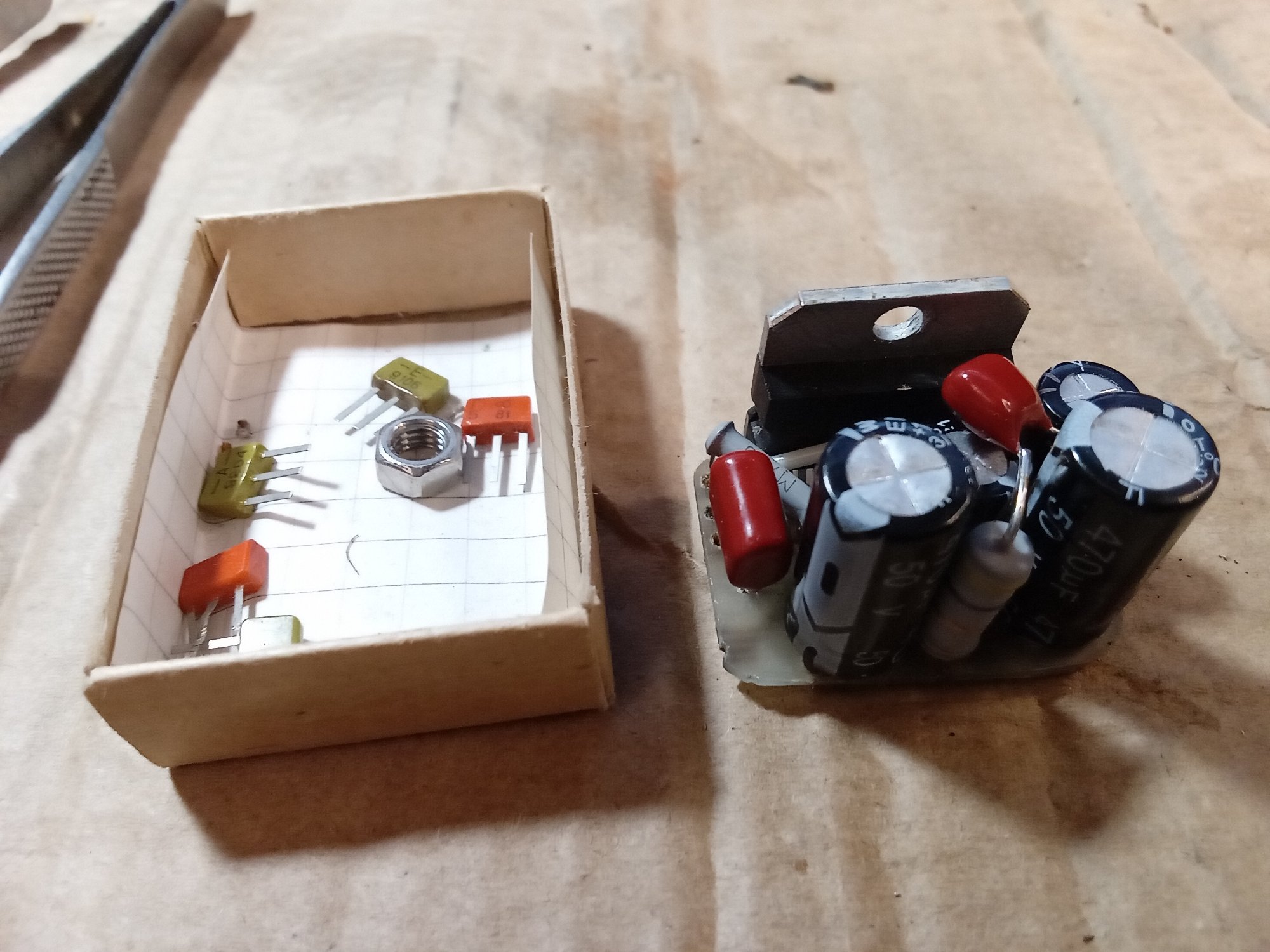

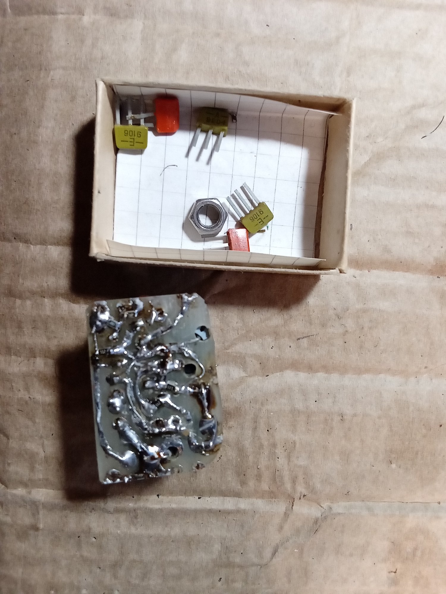

1. кт315 имеют отвратительный корпус у которого выводы сами отваливаются от времени
2. Так и не ответили, а где брать оригинальные 3886? Я знаю только две модели ум где их встречал\в продаже; 7294 и то чаще ставили
советский СМД-транзистор, первый в мире. Попросту- его надо приклеивать со стороны печати к плате. И ничего у него не отвалится.
Странно, но правда. По директиве .step param C 1u 201u 50u достаточно даже 50 мкФ. 1 мкФ - белый график.
По директиве .step param C 1u 101u 10u разрешено и 10 мкФ, зелёный график.

Норм транзистор. Сколько на нём всего перепаяно. В армии карманные приёмники в корпусе от мыльницы на них делал, пацанам на пост (укреплял обороноспособность Родины, как мог): ТОН-2 вклеивал, три дырочки высверливал под него и всё парафином заливал. Старшина его в тумбочке нашёл, а приёмники запрещены были, но не понял, что это приёмник, выбросил об пол: лежал не по уставу. Включили - работает. ))
Помню, надо было быстро разряжать Ссз 9140. Поставил КТ315, так он по 500 мА в импульсе коммутировал, и хоть бы хны.
Нинаю, нинаю, кому там запаса по фазе мало.
48 градусов.
Главное, чтоб Сухов не видел, а то начнёт ныть: Шиклая в ВК.
так он уже ныл)) нытик ещё тот. Спектры он не глядит, вернее делает вид что не видит. Как Петров прям, видит только то что ему выгодно.

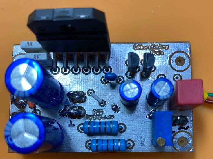

хотелось чего нибудь простого, но полинейнее. Ну и в детстве я паял Галахова УВ, и подумалось мне , чего бы и не да?)
это по мотивам сделано???

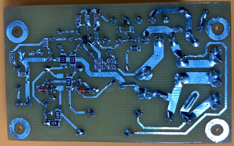

похоже только спаять в железе, благо схема очень невелика.
в своё время я паял Рубеж , который посложнее, и он у меня сразу заработал, разве что корректирующий резистор один пришлось подобрать.

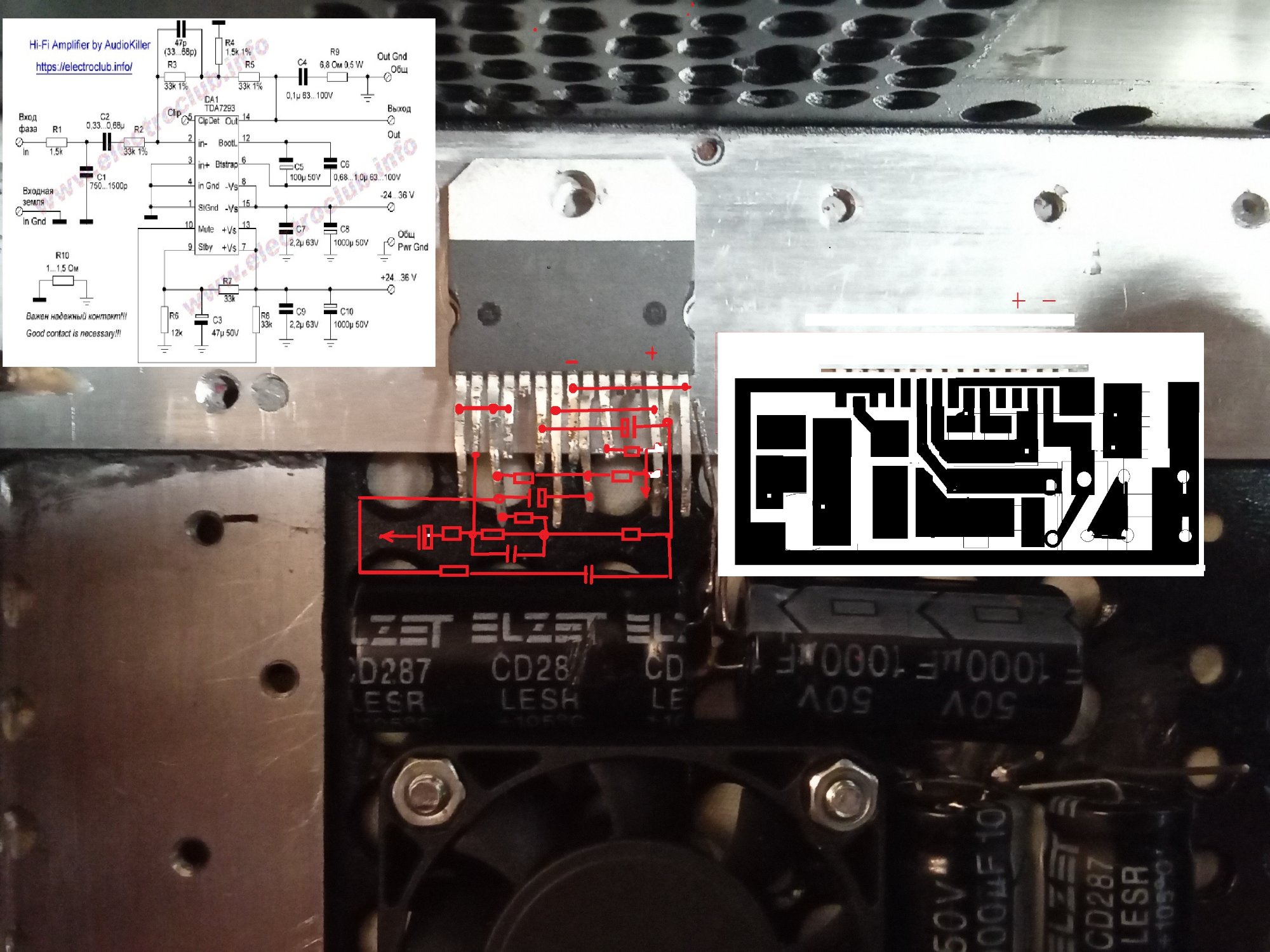

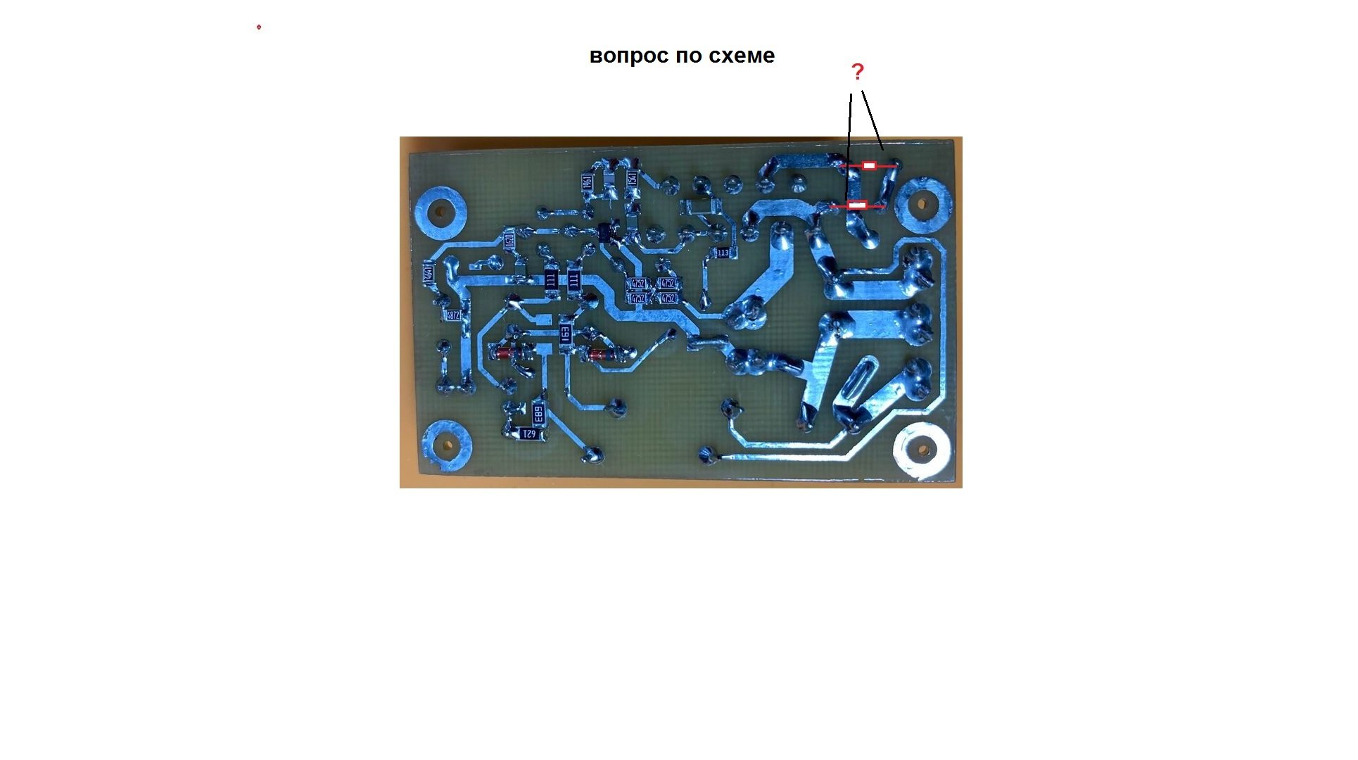

Я за неё и забыл совсем. Серёга выше сказал: это Галахова схема.
Там ошибка у него.
Он поднял потенциал входа УН. И напряжение выхода у него тоже поднялось, половина питания не соблюдена.
Чтобы сбалансировать УН, надо было сюда, выв.7, резистор добавить, а его нет.
Там паралельно резистору 4ком подключен резистор 1ком
Ну, да: превратили УН в повторитель.
И потом. В схеме нет общей ООС. Она должна быть завязана на базу - а её нету.
Ку самой микросхемы 5...вот так и не иначе...
