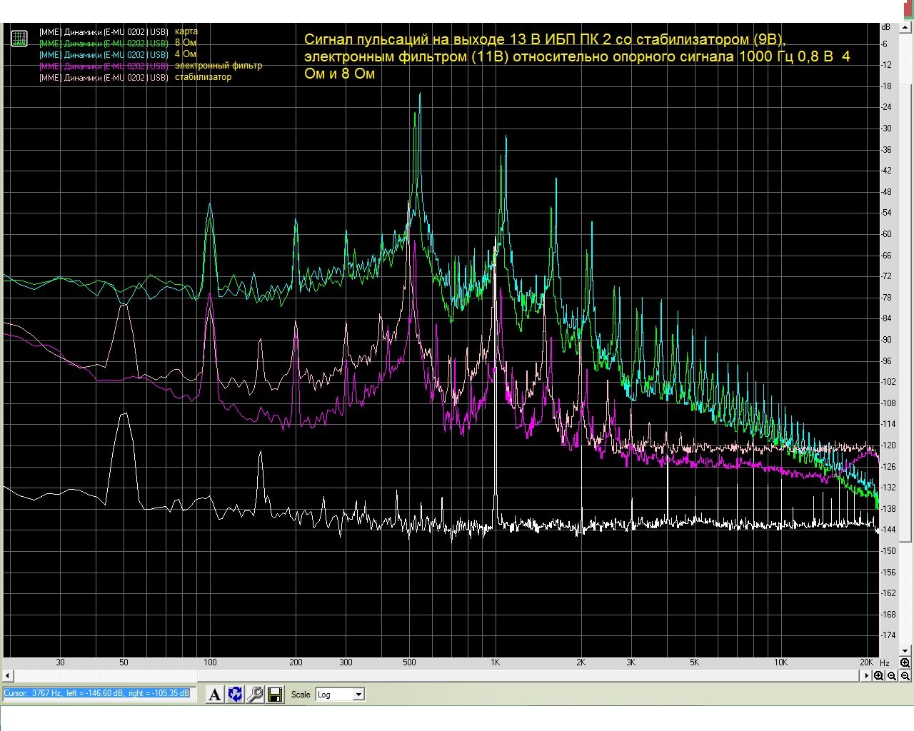

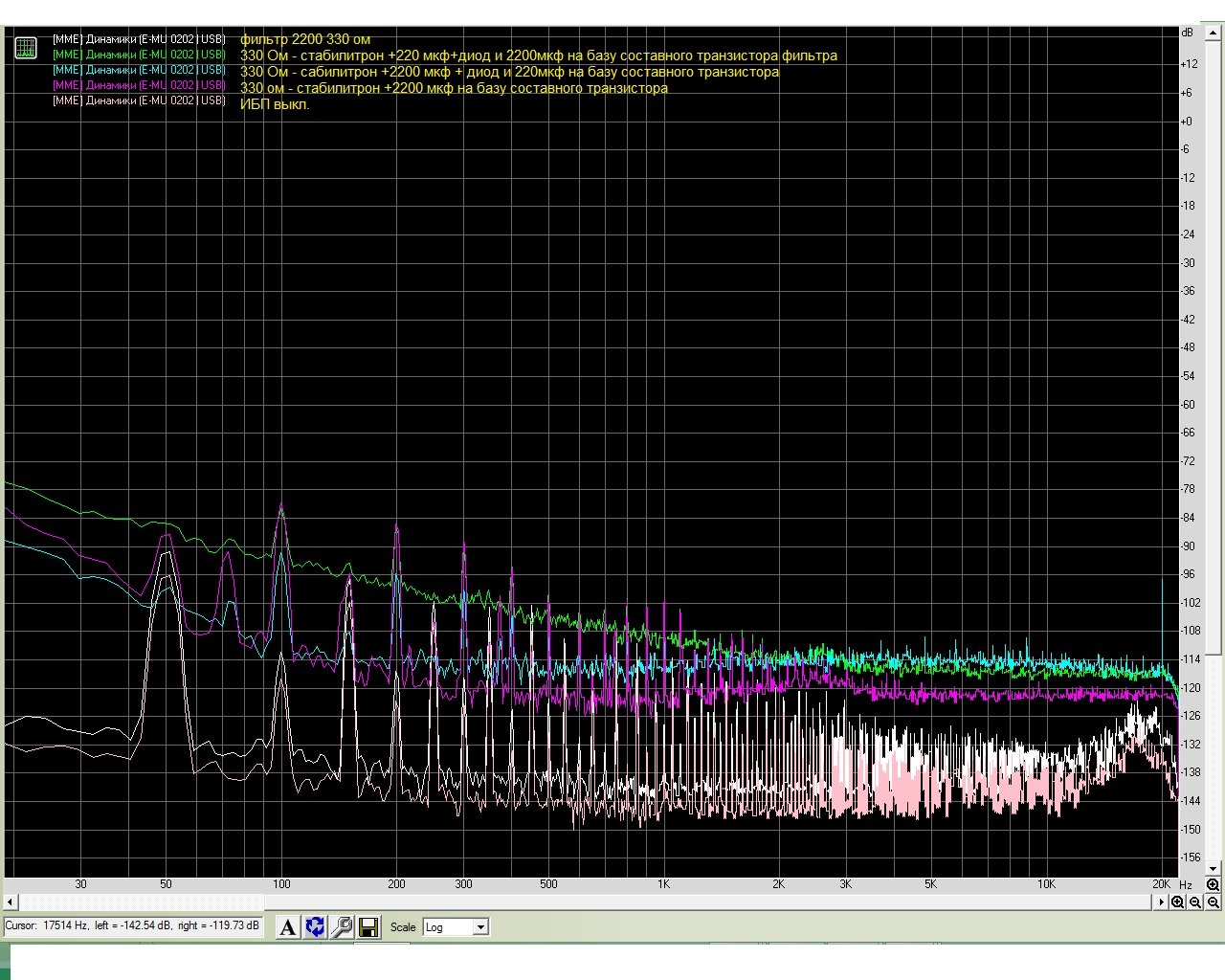

А не поставить ли вместо резисторов, конденсаторов и стабилитронов электронные фильтры с умножением емкости фильтрации в бета раз?
да зачем так заморачиваться С5 С6 по 1000мкф навалить если что
кстати между эмиттерами я бы керамику кинул 0,1

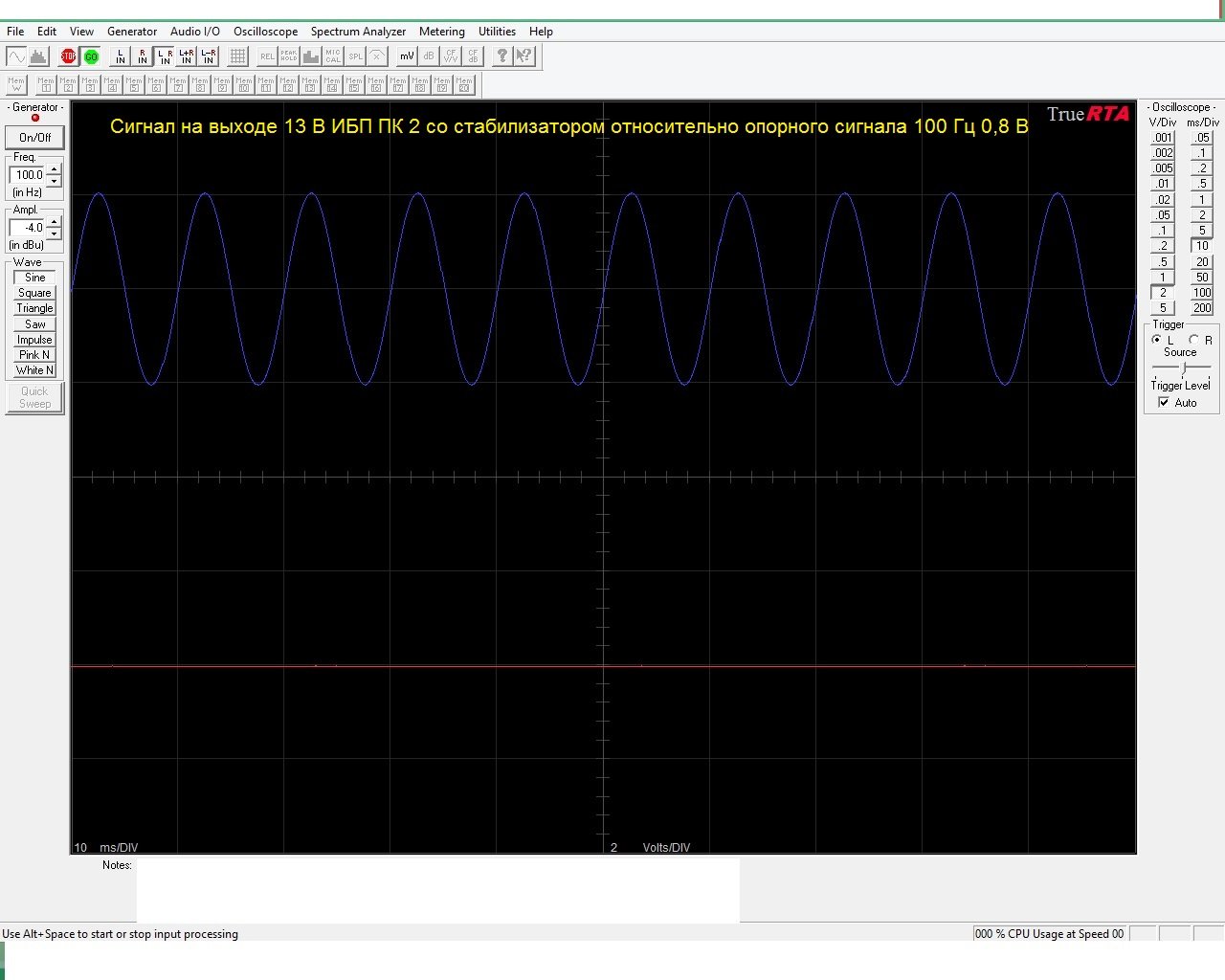

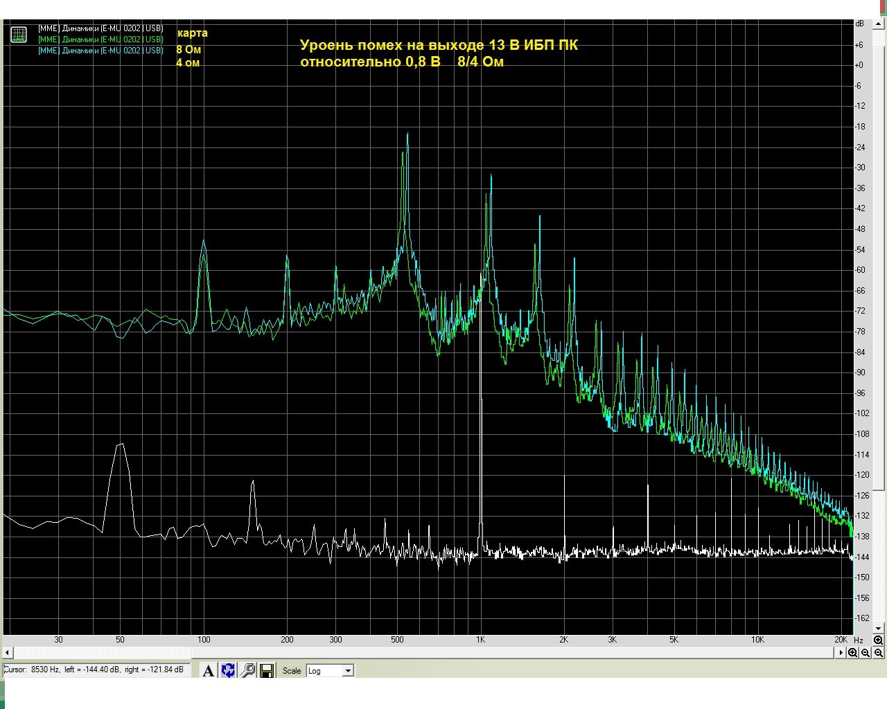

А если эти кондеры поставить в базы транзисторов с усилением по току в 100, это будет эквивалентно увеличению фильтрующей емкости на два порядка. Улавливаете разницу? ;)

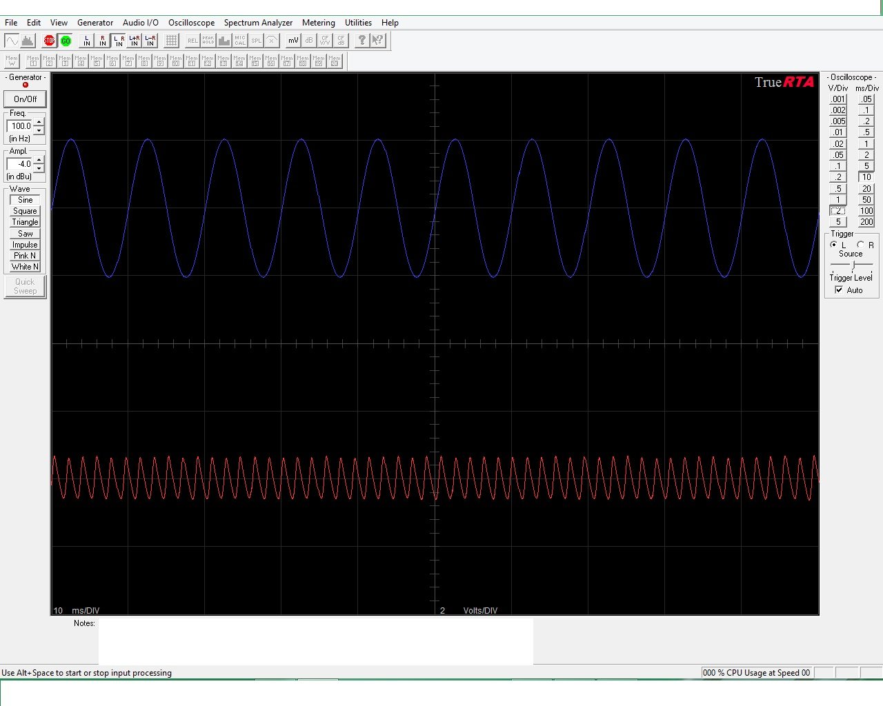

    132.3 KB · Просмотры: 6
    194.2 KB · Просмотры: 5
    119.5 KB · Просмотры: 4
  • Сигнал на выходе 13 В ИБП ПК 2 со стабилизатором относительно опорного сигнала 1000 Гц 0,8 В.jpg
    238.7 KB · Просмотры: 5

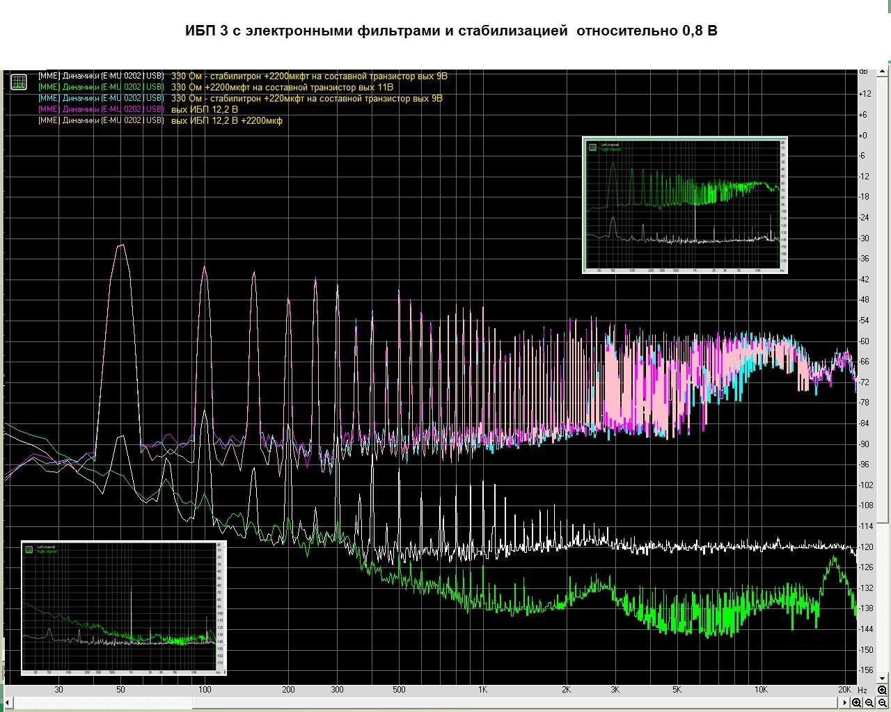

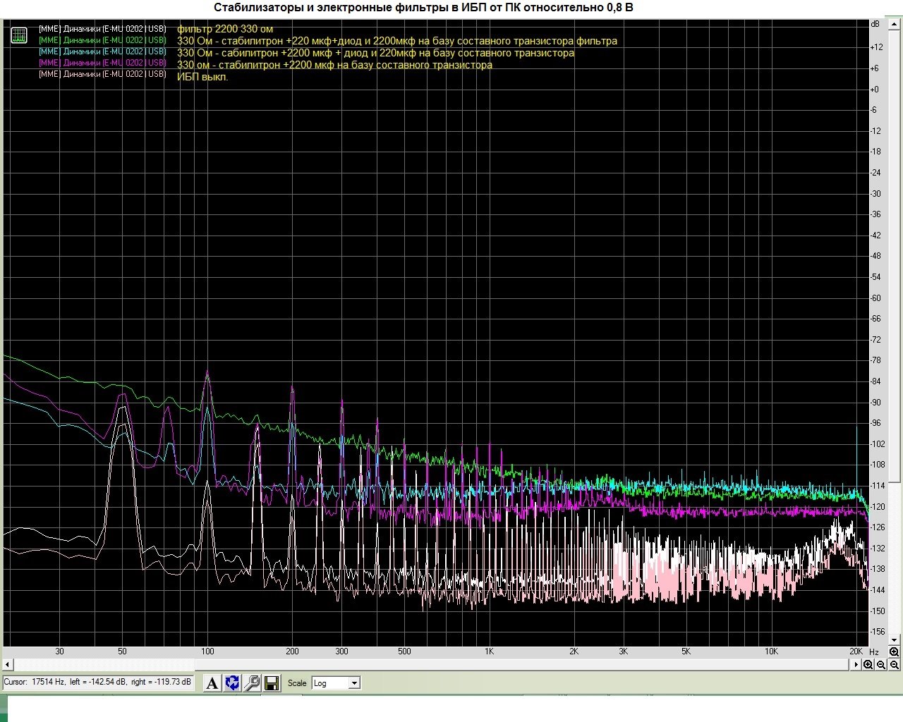

  • 330 Ом - стабилитрон +220 мкф+диод и 2200мкф на базу составного транзистора фильтра.jpg
    235.1 KB · Просмотры: 3
    237.4 KB · Просмотры: 3
    260.5 KB · Просмотры: 3
только воображением,ушами вряд ли smile_1
перед прослушиванием обязательно надо спектры интермоды просмотреть на шмелеве и тп и только потом слушать тогда уловите
Усилитель хорош лаконичностью. Любой дурак за час таких два сделает.

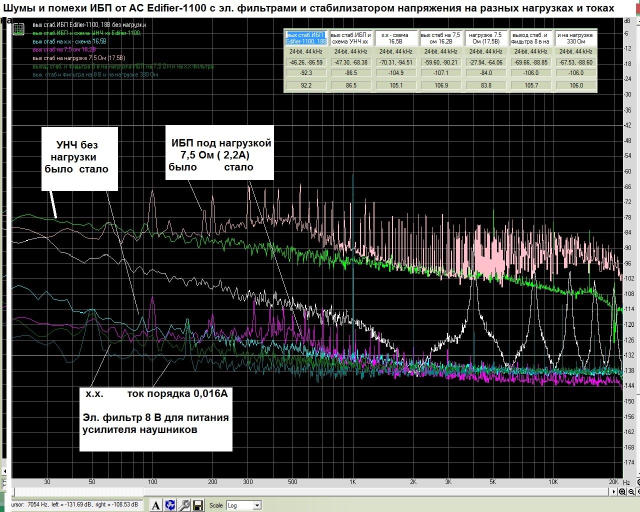

Снижение уровня шумов и пульсаций на -40- 60 дБ - проверено электроникой, это почти уже батарейка по уровню шумов и помех. _poka
  • Шумы и помехи ИБП от АС Edifier-1100 c эл. фильтрами и стабилизатором напряжения на разных наг...jpg
    288.4 KB · Просмотры: 4

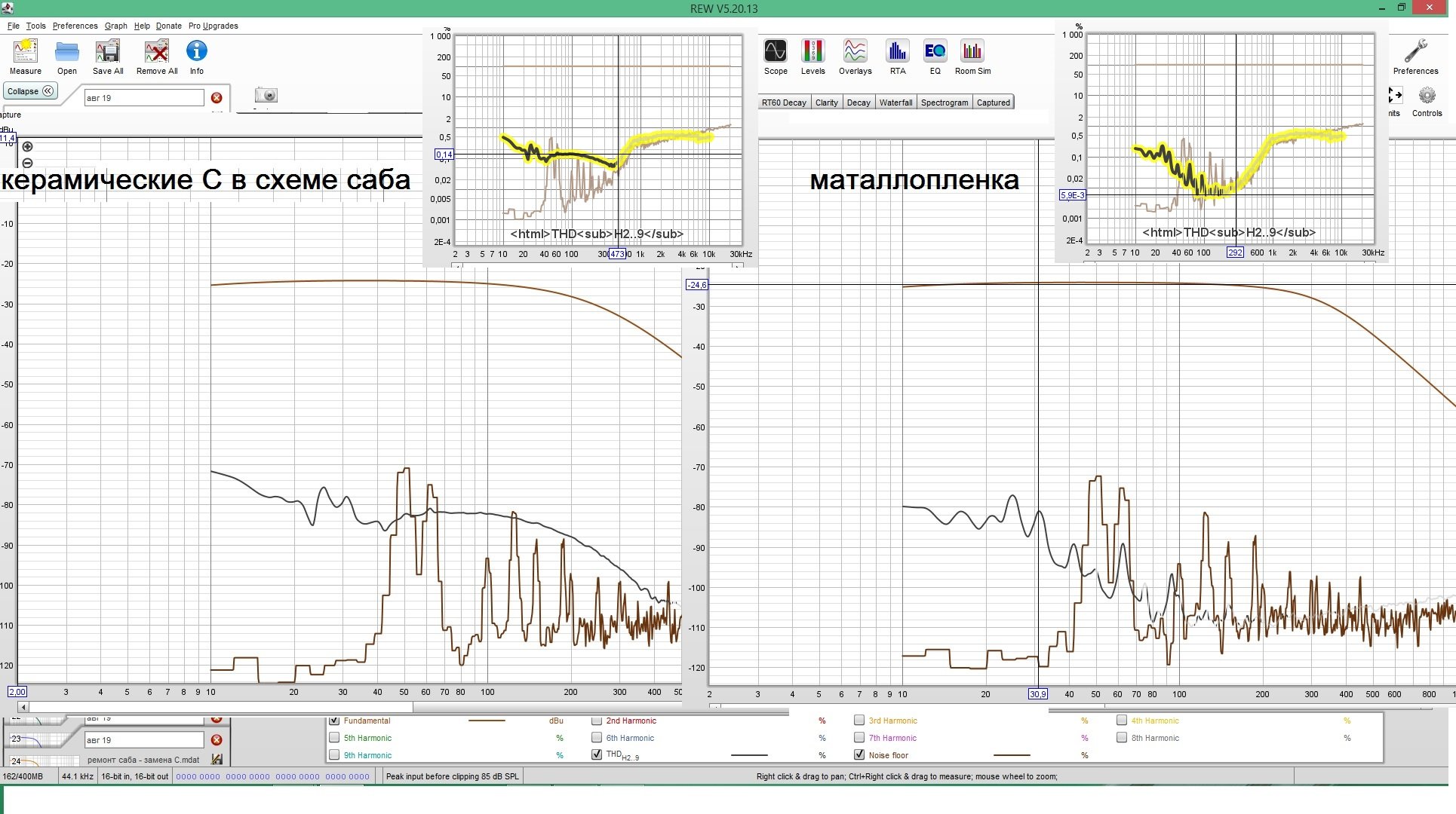

Керамика - источник нелинейных искажений.
Не ставте говнокерамику, не будет искажений (достали с этой идиотской мантрой).
NP0 и C0G, а не мусор, собранный по помойкам, что своим, что китайским.

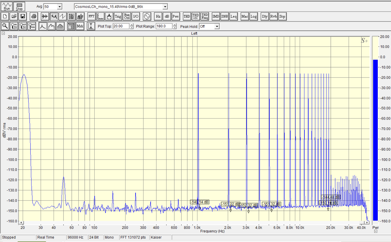

    364.7 KB · Просмотры: 5
зачем прямо на ноги смд,до электролитов далеко на вч каждый сантиметр катушка
Не сочиняй. Могу на спор сделать усилок с сигнальными проводами между отдельными узлами УНЧ под 30 см. Главное, чтобы не было земляных петель.

Так что у вас была за керамика при измерениях? X7R или еще что похуже?
Как говорят моряки - плавает г..о, а мы ходим.
Для тех кто на бронепоезде повторю -
Самые плохие, это коричневые и рыжие конденсаторы, если просто по цвету керамики. Нормальные - светло-серые.
