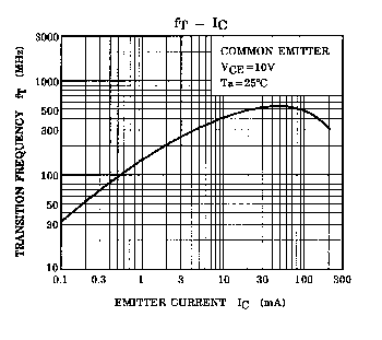

вот вс550 почти то же самое,при токе 3ма под 300мгц граничная
Граничная частота коэффициента передачи тока (\(f_{гр}\)) для всех основных модификаций классического транзистора КТ315 составляет не менее 250 МГц (при напряжении \(U_{КЭ} = 10\text{ В}\) и токе \(I_{К} = 1\text{ мА}\)). [1]
    12.3 KB · Просмотры: 10
2sc1815

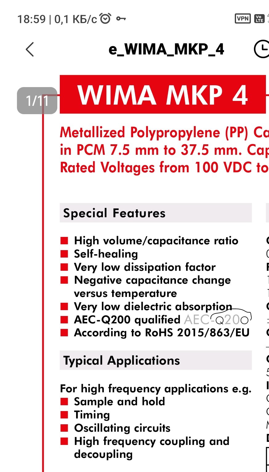

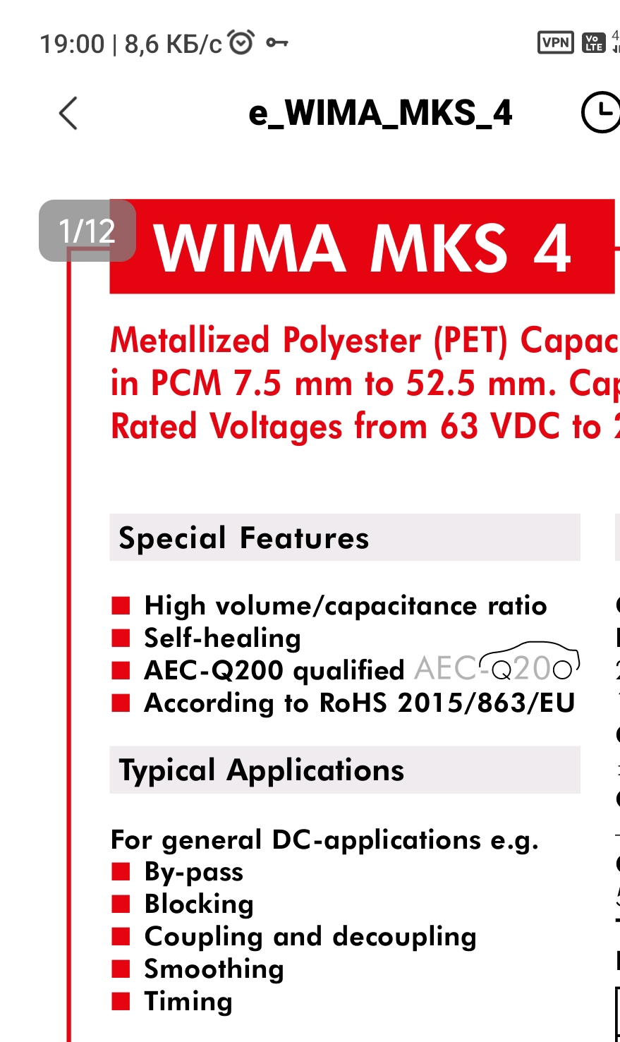

У пленочных конденсаторов нет одной фиксированной резонансной частоты. Точное значение зависит от емкости и конструкции выводов (собственной индуктивности \(ESL\)). [1, 2]
  • Зависимость: Чем больше емкость и длиннее выводы конденсатора, тем нижеего резонансная частота.
    • Диапазон: В зависимости от номинала, резонанс пленочных конденсаторов обычно лежит в пределах от единиц мегагерц (МГц) до сотен килогерц (кГц). [1, 2]
Для примера, типичные значения собственной резонансной частоты (SRF) для качественных пленочных конденсаторов: [1]
    • 0,01 мкФ (10 нФ): ~10–20 МГц
    • 0,1 мкФ (100 нФ): ~2–5 МГц
    • 1 мкФ: ~0,5–1,5 МГц [1]
Что происходит на этой частоте:
    • На резонанс, при котором емкостное и индуктивное сопротивления взаимно уничтожаются, а полное сопротивление цепи падает до минимума (становится чисто активным, равным \(ESR\)).
    • Конденсатор теряет свои свойства фильтрации помех.
    • На частотах выше резонансной конденсатор начинает вести себя как индуктивность

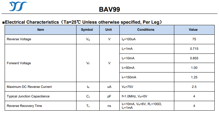

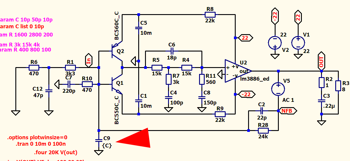

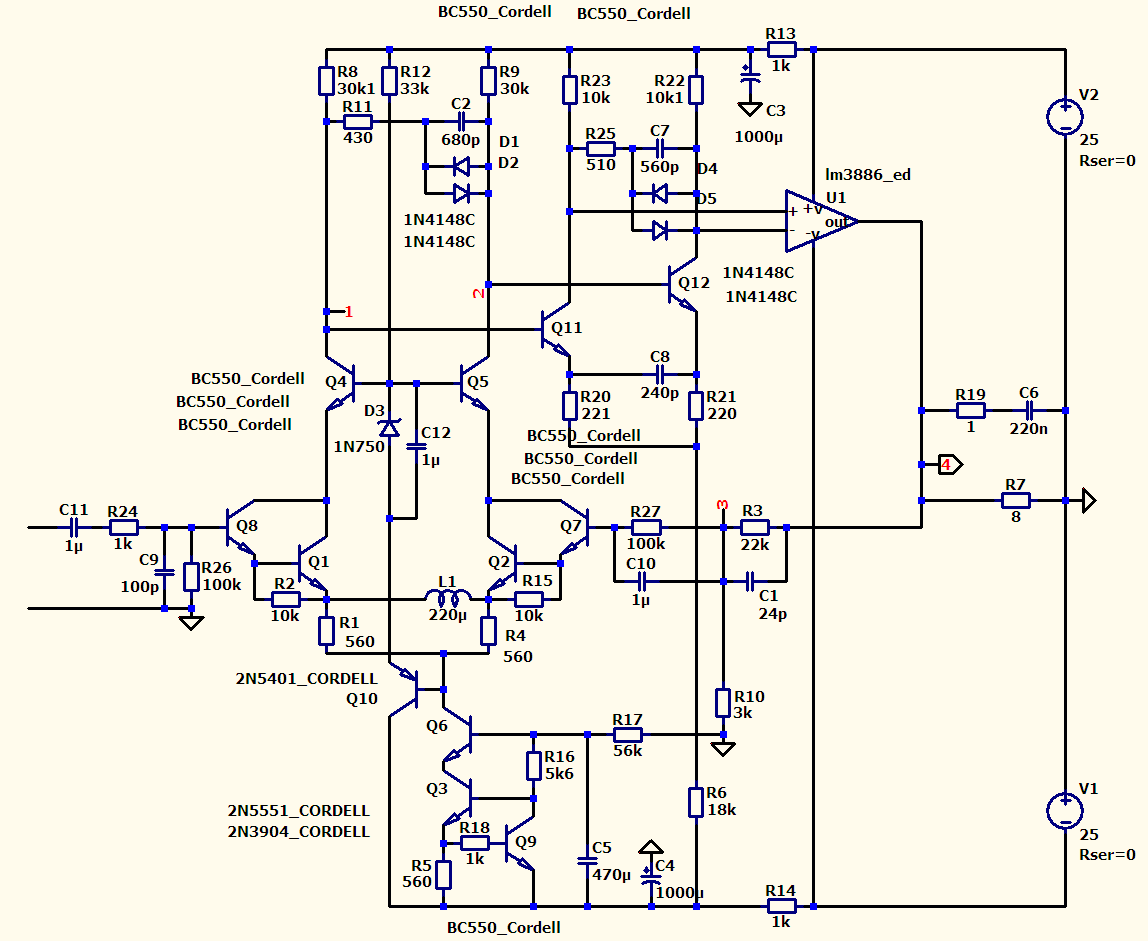

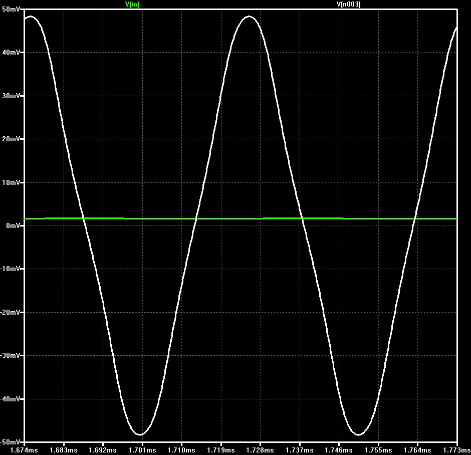

Может правильней будет эти диоды поставить параллельно С2 ?
мне не нравицца что диоды близко к порогу открывания кремниевого транзистора
На деле, разностное напряжение на базах транзисторов - 35 мкВ. Диоды, конечно, открываются при таком напряжении, но только в присутствии лично Сухова. Пока его нет, нам можно ничего не бояться: они заперты.
На входе ИМС - 50 мВ. Тоже с диодами порядок.
На выходе - 20 В, при всём при том.
Попробуй ещё раз на велике в машину - мож голова наладится:

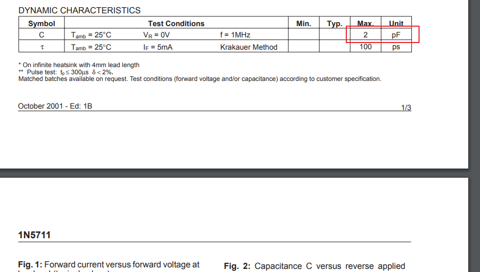

я смотрел в другом даташите там 4р два диода значит 8р ,возможно производитель другой
и шоттки ведь 4шт по два посл в ветку,но раз так проехали
так в даташите из Чипа
    42 KB · Просмотры: 8

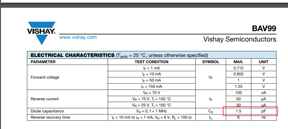

На самом деле даже больше, т.к. Сд указывается под напряжением, см. дейтащит, а тут его нет. Но в целом надо учитывать и прилегающие конденсаторы коррекции, а там 680 пик. На этом фоне 8 пик теряются.

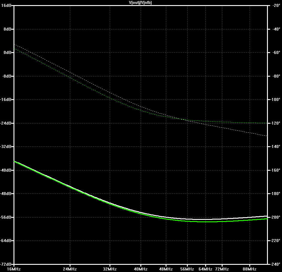

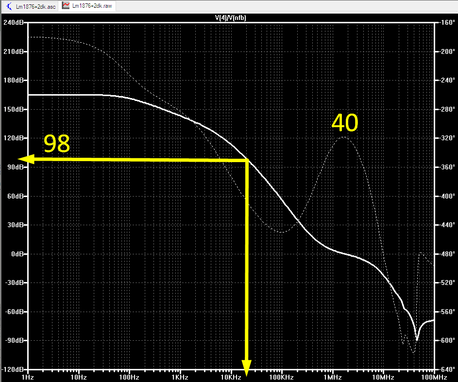

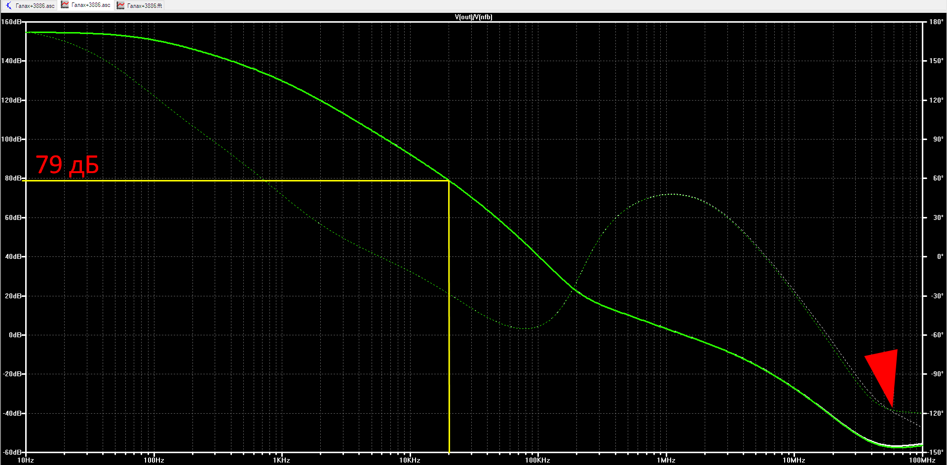

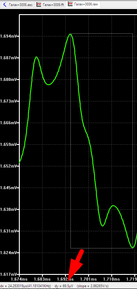

Вот мой вариант схемы. Тут ставилась цель взять 80 дБ/20к петлевого.
Вставляем ёмкость диодов 10 пФ и смотрим, где она скажется:
Выше 25 МГц, на глубине 40 дБ ниже нуля, где нет никаких сигналов, кроме помех КВ/ТВ-радиостанций.

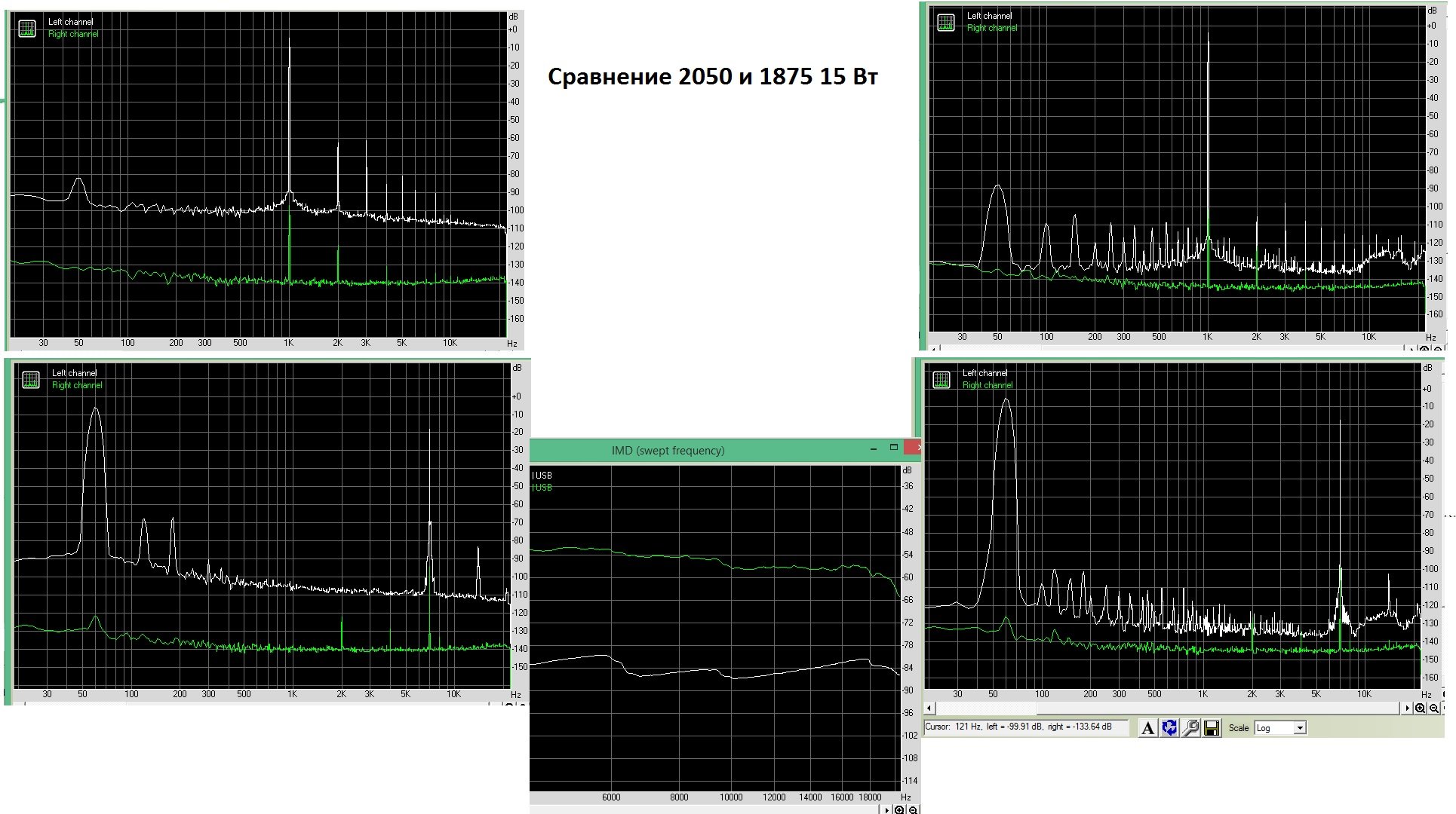

Я когдысь предположил, что не все головатые, чтоб менять схемотехнику отработанной ИМС, скорее всего, набор масок один и тот же, лицензионный. И так и вышло.
Та же самая АЧХ у всех ИМС, 1875, 2030, 2050, 3886. Это значит - встанет по схеме.

В общем такое дело. немного ответов на вопросы по "обычной" Лихорадке.
1) эмиттерные резисторы в ней- нужны, ибо запас по фазе без них становится слишком мал. Это немного как в дифкаскаде эмиттерные резисторы.
2) увеличивать эмиттерные кондёры можно, но смысл не очень большой. Тут два соображения, мы увеличим их допустим в 10 раз а подавление по питанию вырастет может раза в два, а габариты будут больше. И ещё- заряд 1000мкф ёмкости приведёт к оооочень долгому старту усилителя, во время которого он будет неплохо так генерить и стало быть будет хлопок в динамиках. Отсюда вывод- увеличил ёмкости- ставь защиту АС обязательно.

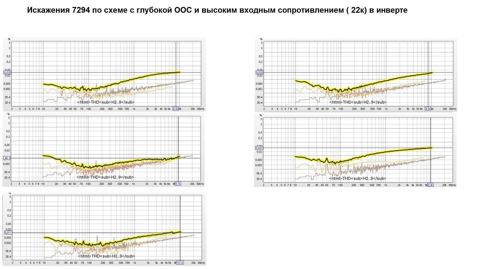

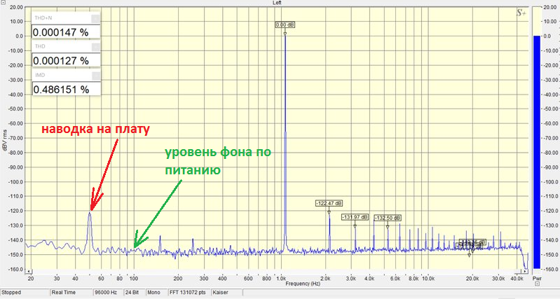

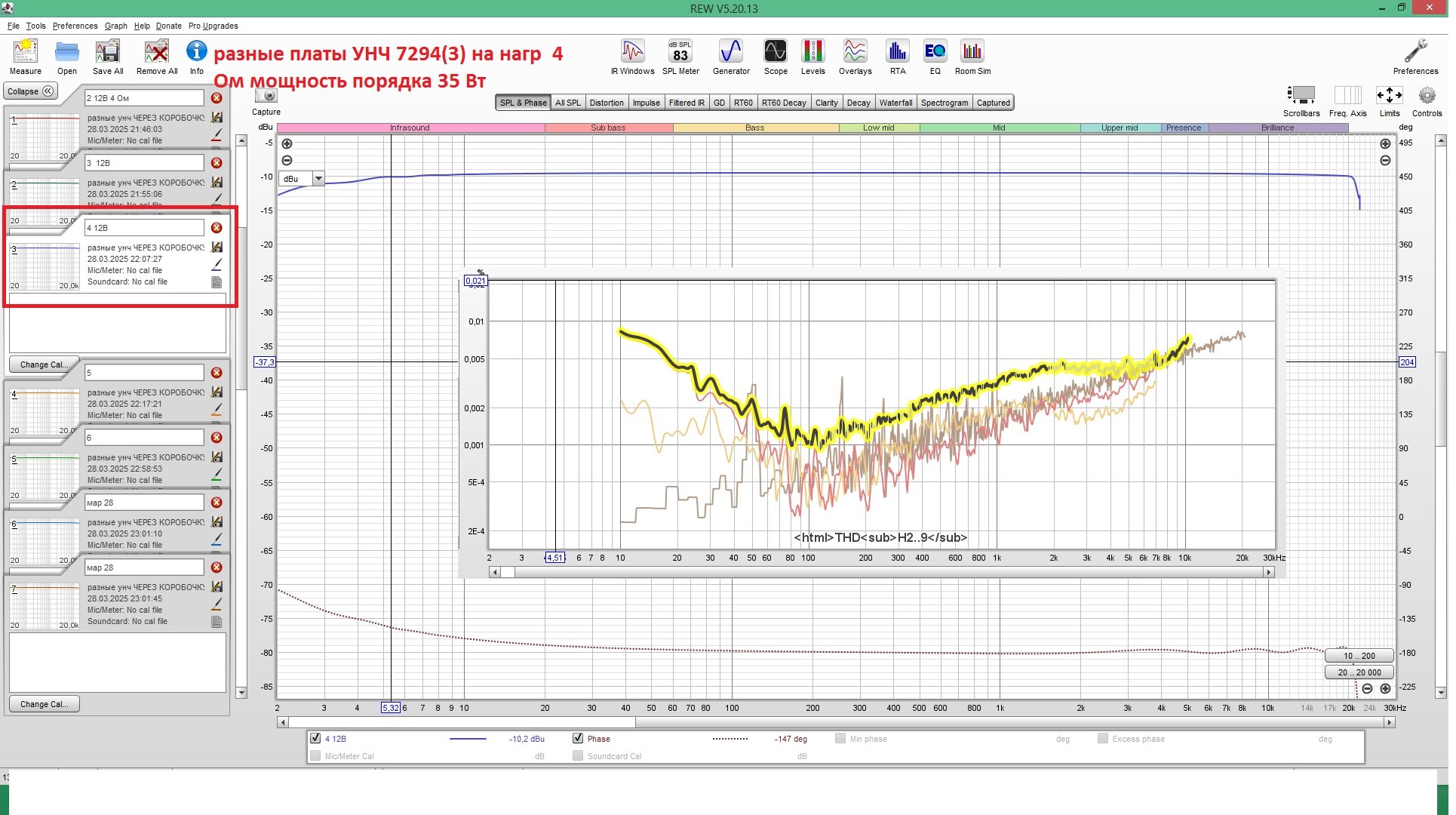

и ещё, вот спектр под нагрузкой:
который кажет что 100мкФ достаточно за глаза.
3) про выходные цепи, Андрей который собирал на выходе вроде как ничего и не ставил совсем,однако на длинных проводах до АС нужно стандартную катушку и после неё цобель. Не ДО а после.
4) 7294/93 в схеме работать будут. 1875 тоже скорее всего будет , но результат вряд ли будет впечатляющим. 2050- не знаю. Надо будет коррекцию ей настраивать.
