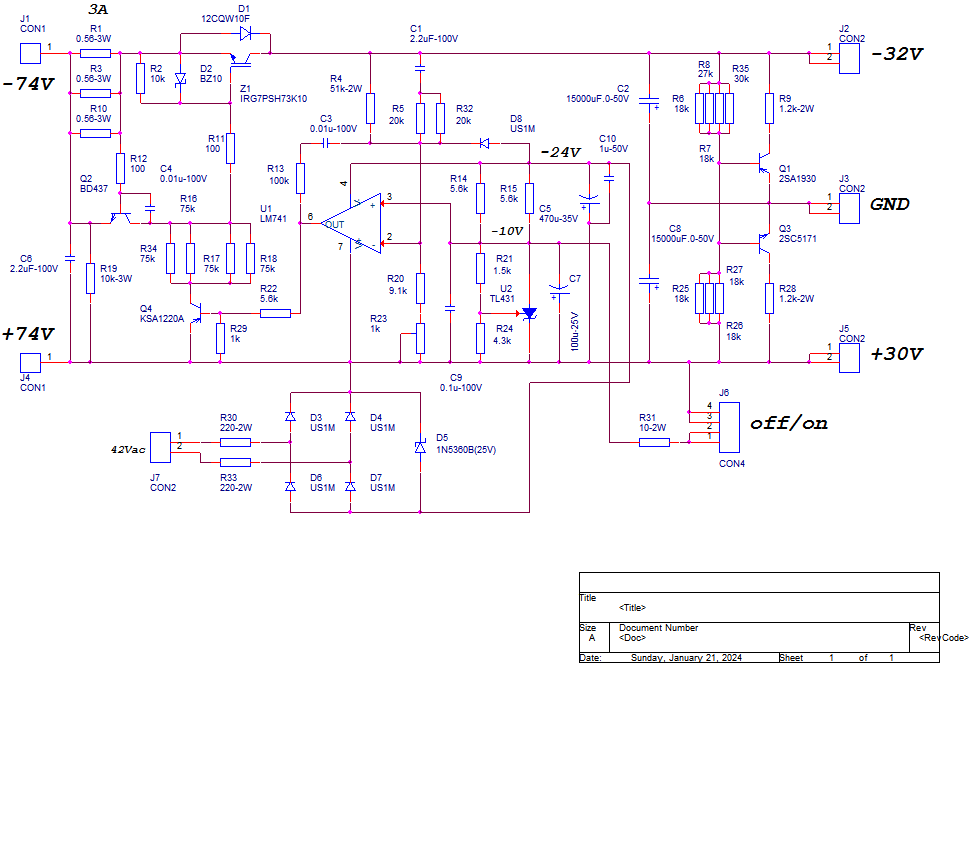

Стабилизатор питания -32/+30 В
Схемы полностью проверенные в железе. Усилителей на кремнии по схеме QUAD-909 сделал более 10 шт разной мощности. Звучание мне очень нравится: упругий бас, не навязчивые высокие, нет утомления от прослушки и не нужен темброблок в предварительном усилителе. Из недостатков этих усилителей - фон если не стабилизировать напряжение питания. В схеме виртуальная средняя точка на Q1 и Q3, это сделано для выравнивания амплитуд + и - при ограничении на выходе так как выходные транзисторы усилителя в разных схемах включения ОК и ОЭ. Поэтому -32 В и +30 В напряжения плеч.

Хорошая практика все параметры измеренные в железе показывать. Например:
- квадрат на 20К
- напряжение "пик ту пик" в предклиппе
- Кг на 20К на 1 Ватт, 50 Ватт, предклипп
- полосу пропускания без входного фильтра (ой, не надо - задымит)
А зачем транзисторы в линейном стабе греть?

И стаб вот такой я для германиевых усилителей применял, только пересчитать номиналы резисторов надо под свои напруги.
Солнцевский БП всегда работает, Орешкин не каждый запустил, но плюшка есть - выключает две половинки.
КРЕНок из дем\шмана поженить, 3 шт при падениие 3в - достаточно.
ЛТ1084 или аналог, нормальная практика садить на единую пп с УМ, трассировка это отдельная песня.
