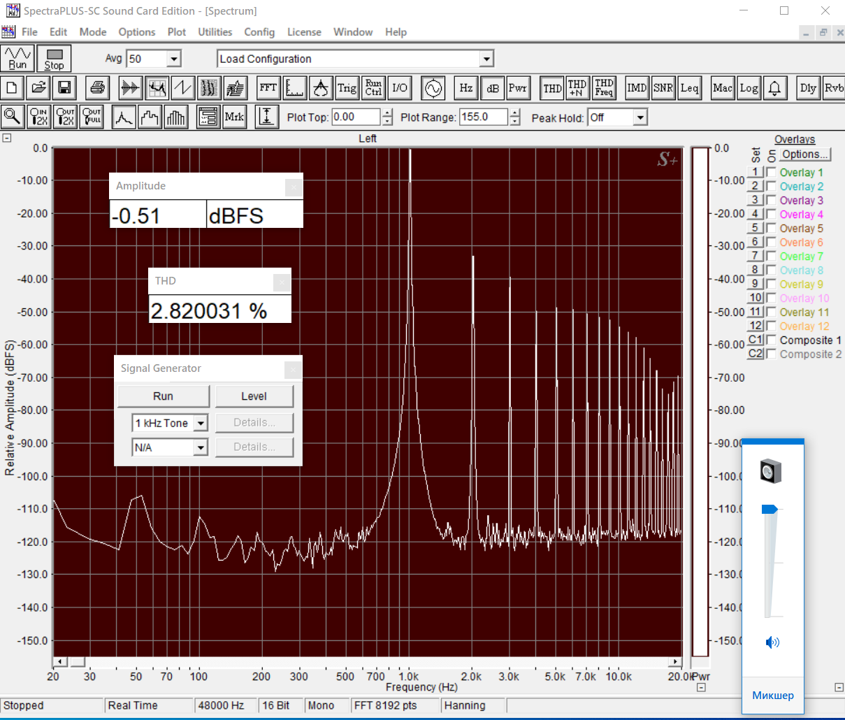

Наверное. На форумах говорят что они дубовые и не передают микродинамику. Я слышу их при уровне -60 - 70 дб. Это меньше 1 микроватта. Когда лампу перегружаешь по входу вылазит много высших гармоник. Возможно сеточные токи а может от трансформатора зависит. Сейчас попробую смоделирую.

Сеточные токи хорошо видятся даже на осциллографе, при большом резисторе в сетку лампы.
Килоом десять, или больше. Частота умеренная, до килогерца. Видно раннее ограничение половинки синусоиды.
При работе от низкого сопротивления звуковой карты это все скрыто. А спектр портится.

При перегрузке по входу и спектр имд при - 30 дб.

Ну да, полный гармонический кошмар.
В общем, простую, на пяти деталях схему, еще допиливать и допиливать.

Спектру переключил на 24 бита. Сама звуковая с выхода наушников на линейный вход.
Я пробовал с менее чувствительными лампами с 6п18п, 6п43п-е. Там спектры не так сильно портятся при перегрузке. Но гармоник процент значительно больше. И однокаскадный не получается. Ну еще с 6п15п нормально выходит.

Однокаскадный, так однокаскадный. Если удастся уйти от сеточных, все должно быть ОК.
Возможно, придется таки попробовать 6Э6П-Е и 6Э5П-И. И не по одному экземпляру.
Ведь наверняка не рискнете сделать каскод, поставив на вход КП302В, стоком в катод, а выше нее, вторым этажом, 6Э5П, с сеткой на землю.
