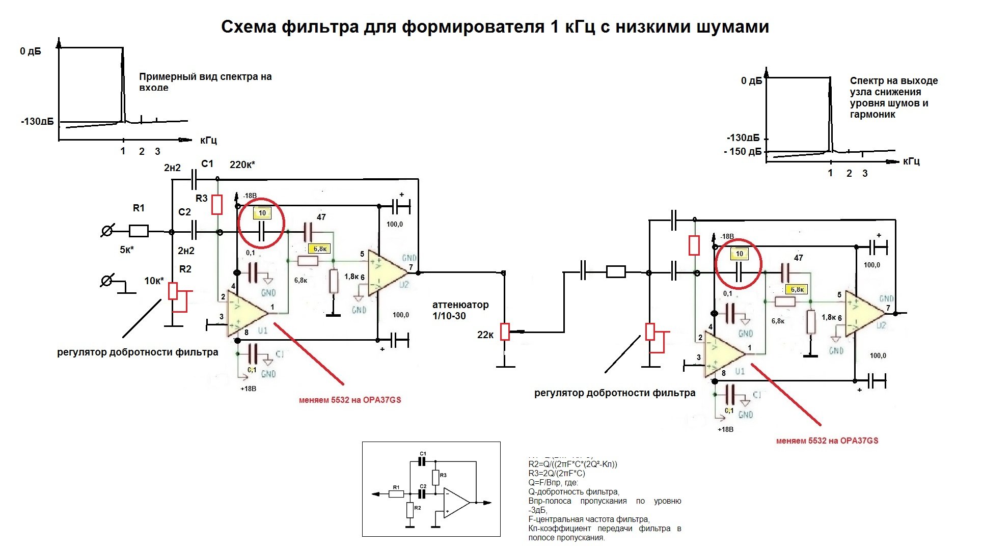

Да хоть 10 дней - назад, как тебе идея, отфильтровать 1 кГц и подавить 2 и 3 гармоники с помощью композитных фильтров в общем композитном тракте, может быть, что и по по схеме вычитания ( сложения) шумов в разы - как корень из числа работающих микросхем?_spasibo
