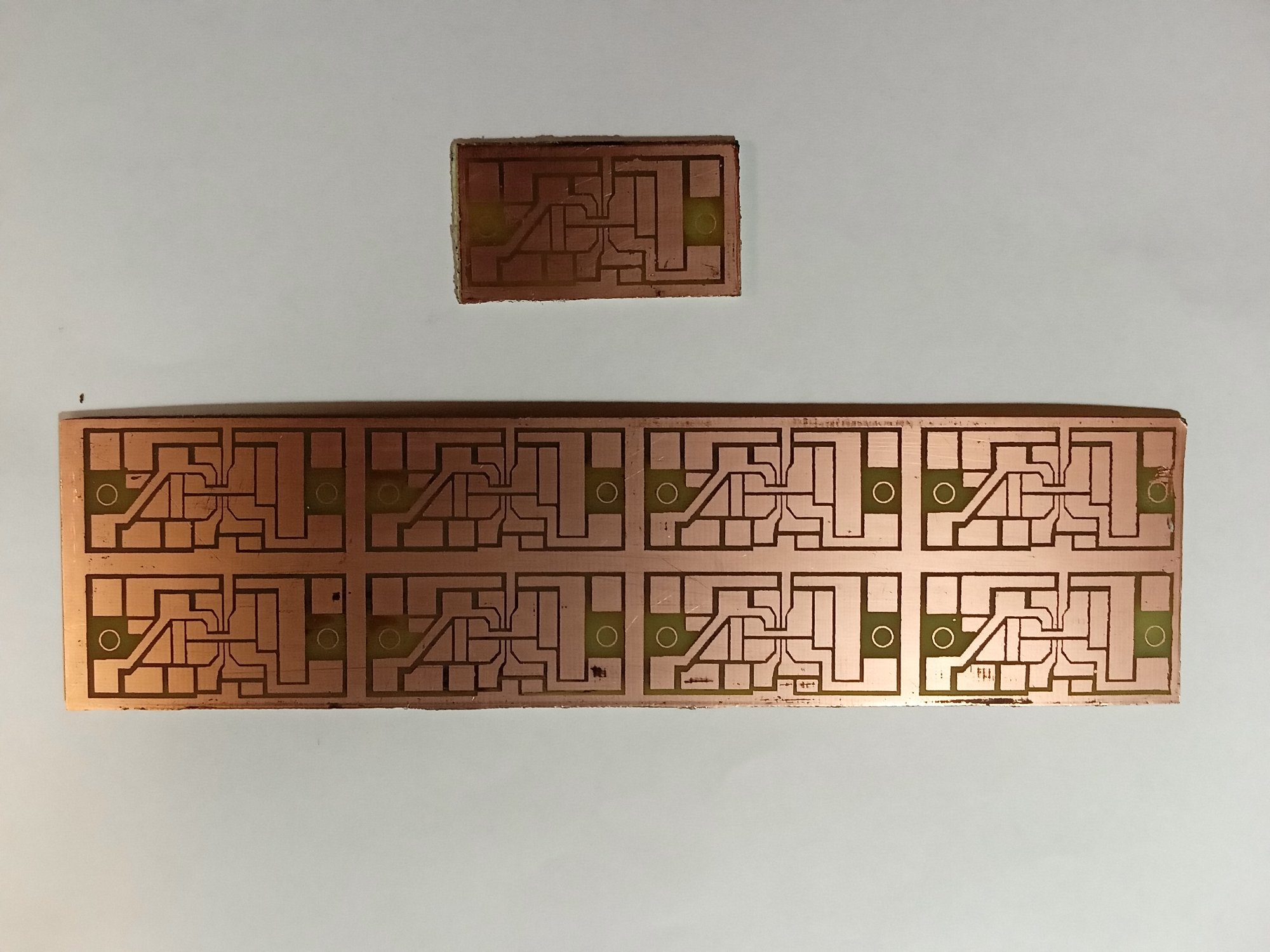

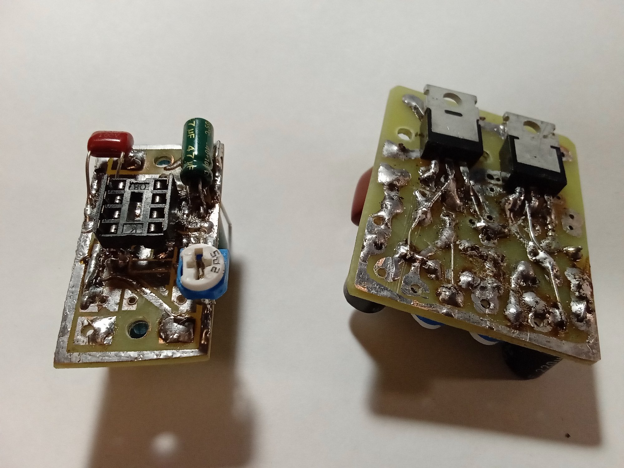

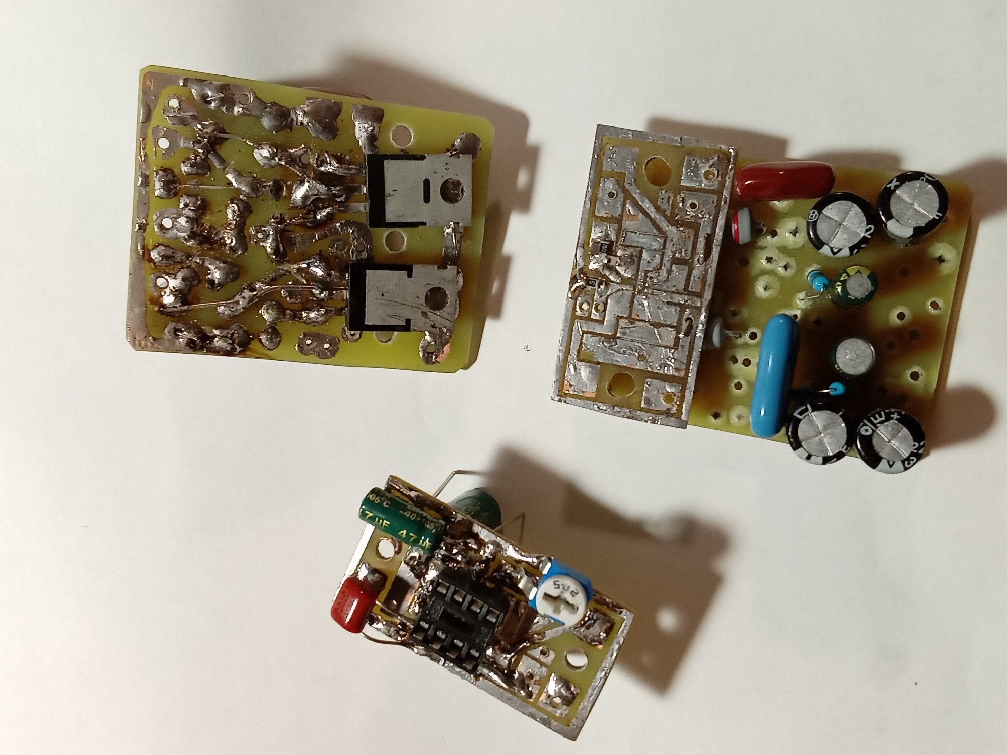

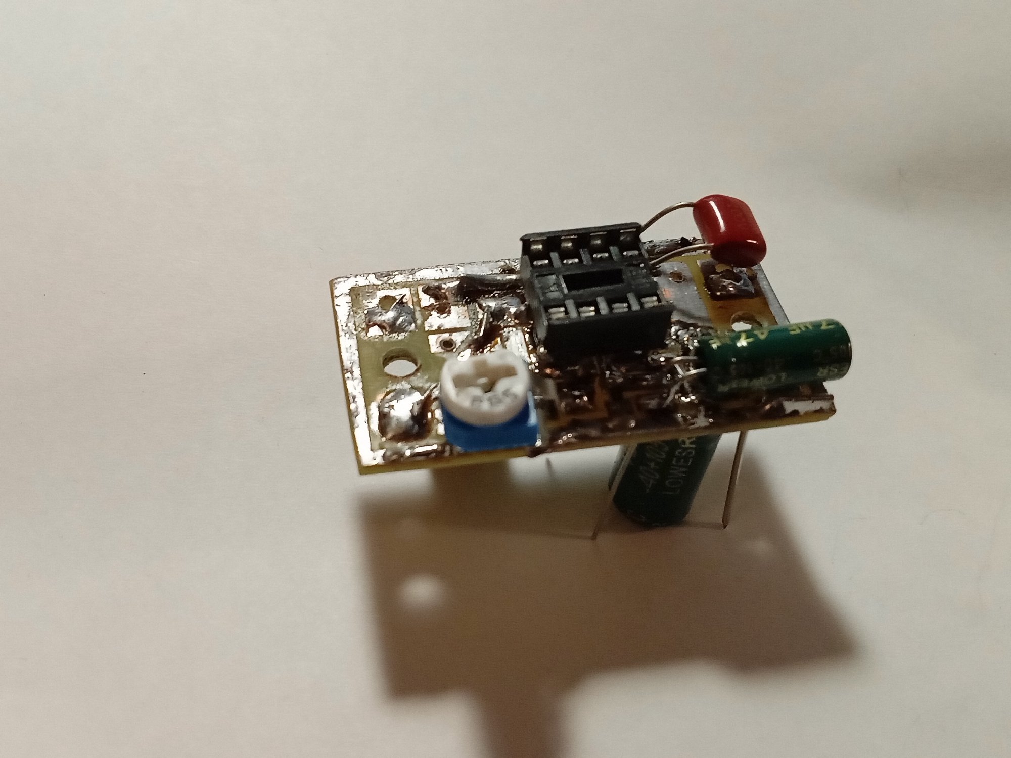

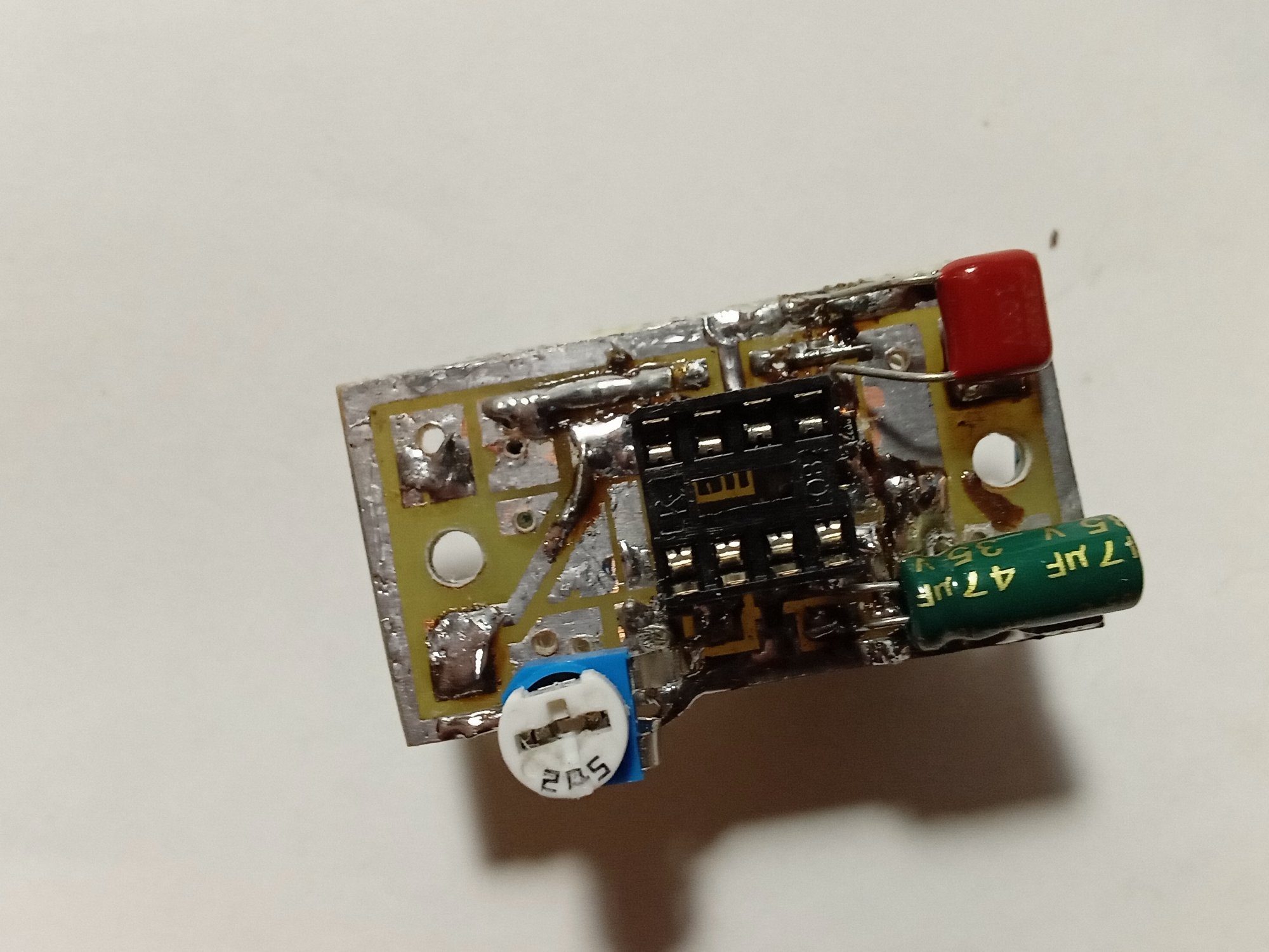

сверло да, но вот такой белый ободок это из за активного кернения, ЛУТованные платы кернить не нужно вовсе, после травления отверстия в меди готовы и работают как отметки при сверлении. а тут сталакер старым лаком для когтей рисует криво и кернить таки нужно.
Ты не прав, Хуан рубит фишку - этот ободок - от "передава на сверло". Если хотите на выставку выставить свою плату - сверлите её медленно и хорошими, правильно заточенными сверлами - как в Китае! smile_1
Может мне только кажется, но белый ободок из-за внутреннего расслоя текстолита, по причине, которую я и указывал. Я вот лично никогда не кернил платы по той простой причине, что у меня станочек и твердосплавные сверла - куда опустил - там и просверлил. И станочек по причине того, чтобы во-первых ось не смещалась, а во-вторых, чтобы не ломались твердосплавные сверла от неосевого воздействия, на которое они крайне чувствительны по причине высокой твердости и хрупкости. Зато сверлят отменно.

Ну, если без шуток - "кто тут папа римский, а где его Кузькина мать", чтобы сделать платы на твердую пятерку и без всего этого уже не актуального говна - доморощенного производства плат, скажу только одно - установка шайб ( их нужно всего лишь 3-4-5) - прокладок перед кустарным сверлением плат очень помогает - сверло в каждую дырочку как бы проваливается и охлаждается тоже очень эффективно - но, это моё просто оценочное суждение - не профессионала - диванного блохера...
Именно по этому я и не зажимал - до нуля, до конца платы в своих пачках плат - пусть слега гуляют, тут не про процессоры где ловят уже микроны и нанометрыЫЫЫ)))
