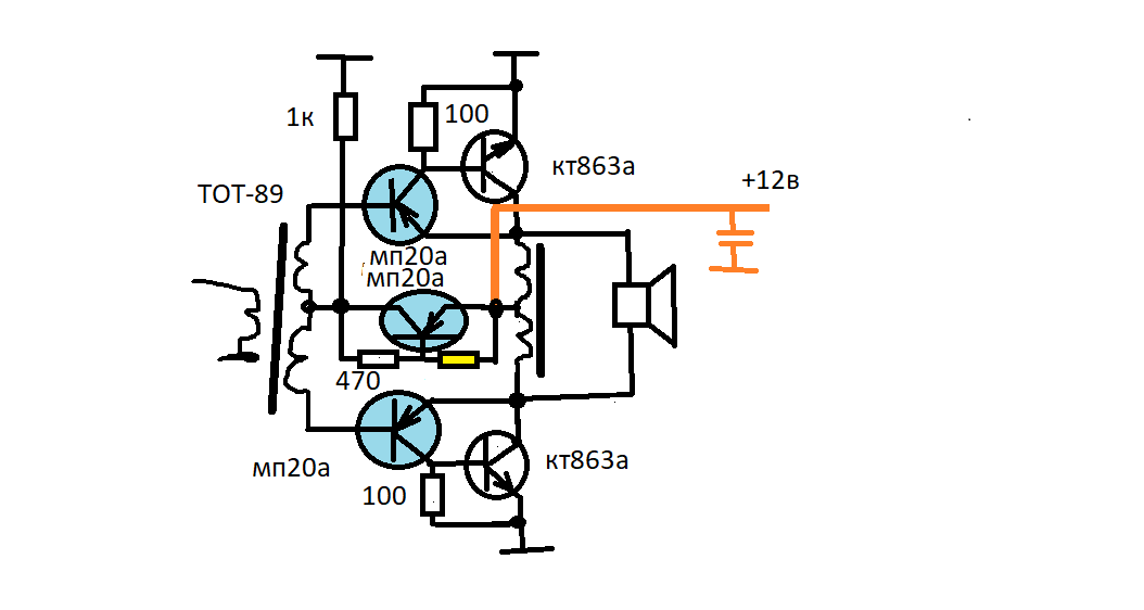

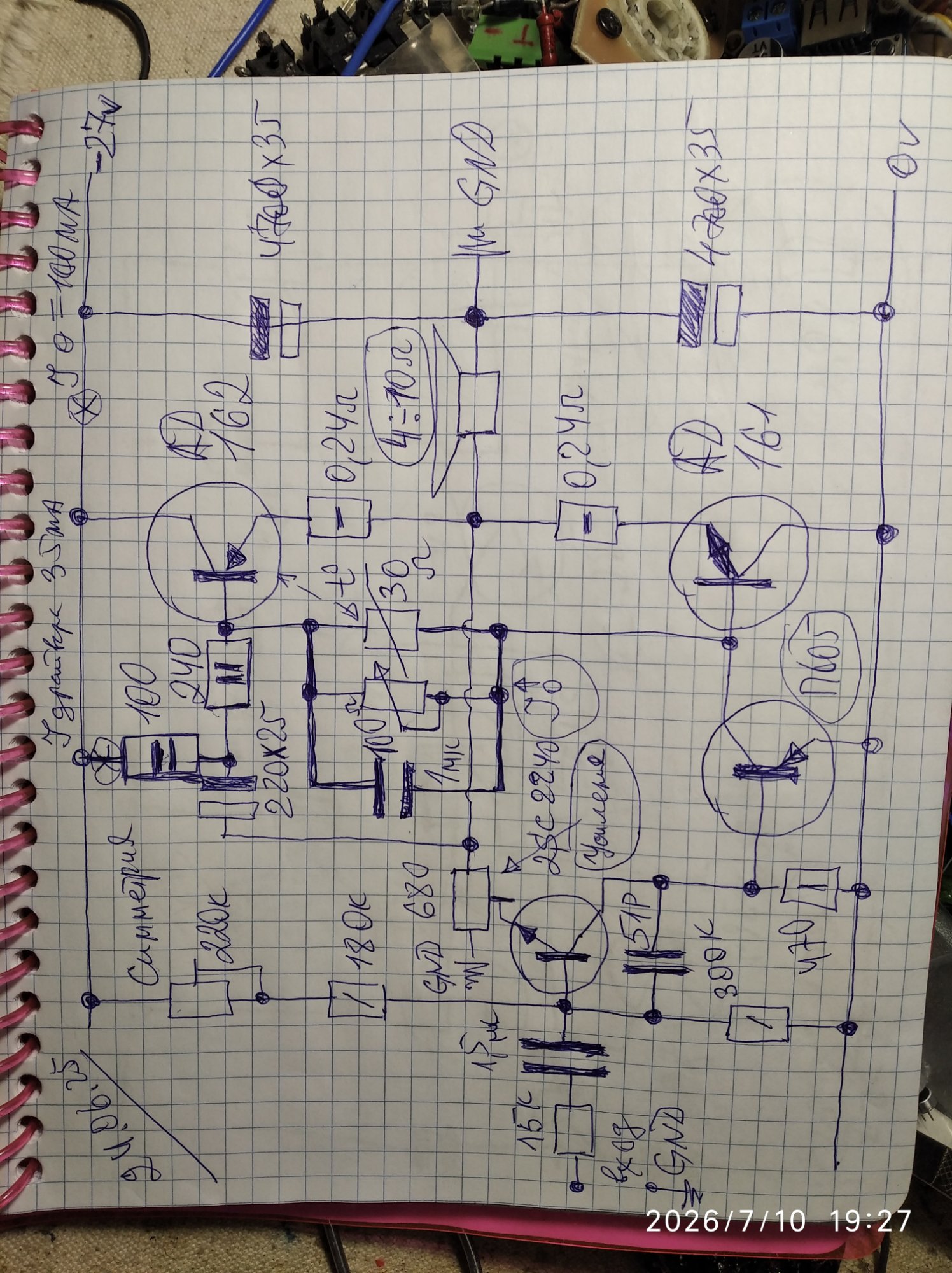

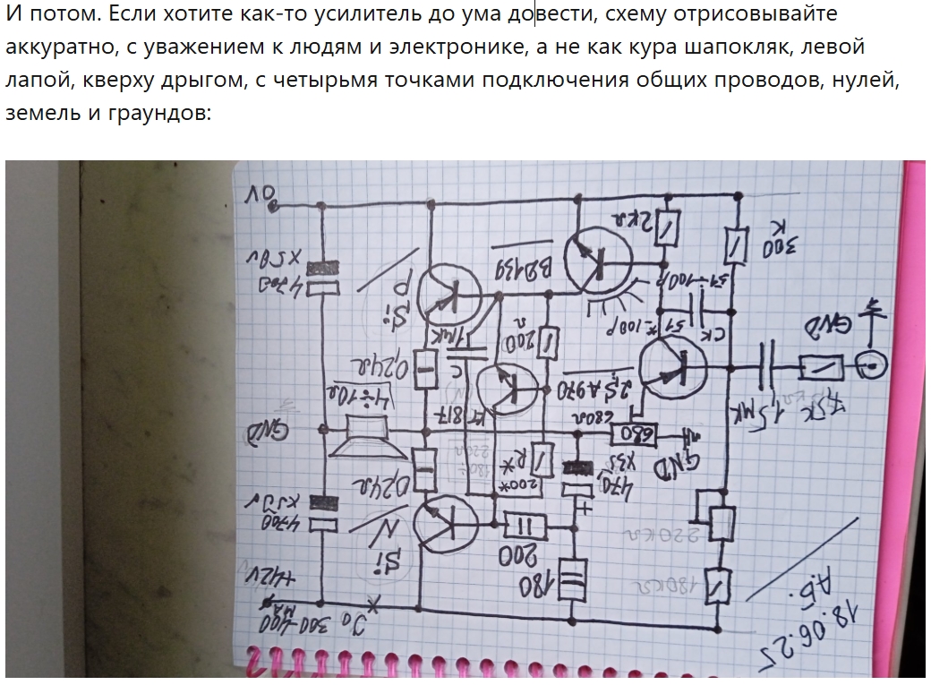

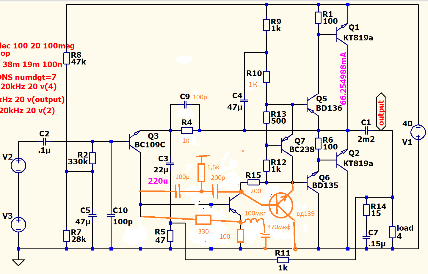

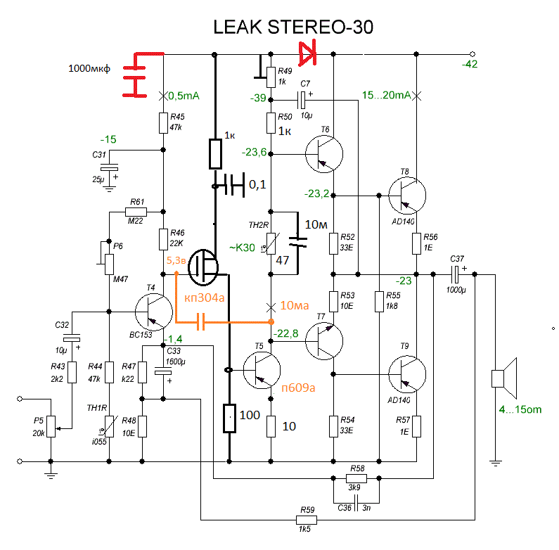

да я верю. ага. ты только забыл схему показать как ты их вкорячил.

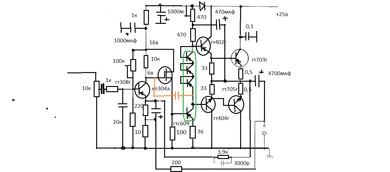

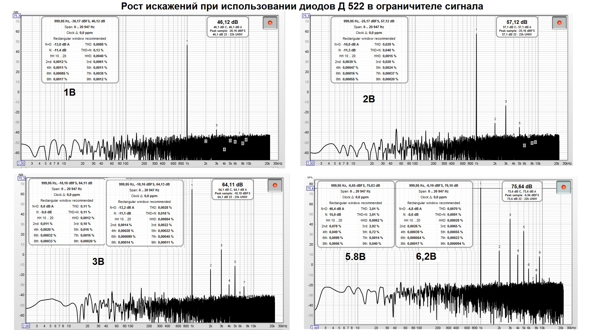

Стабилитроны работают уже в режиме большой генерации шумов, сейчас речь не про шумы или искажения диодов для входного сигнала, с изменяющимся уровнем.

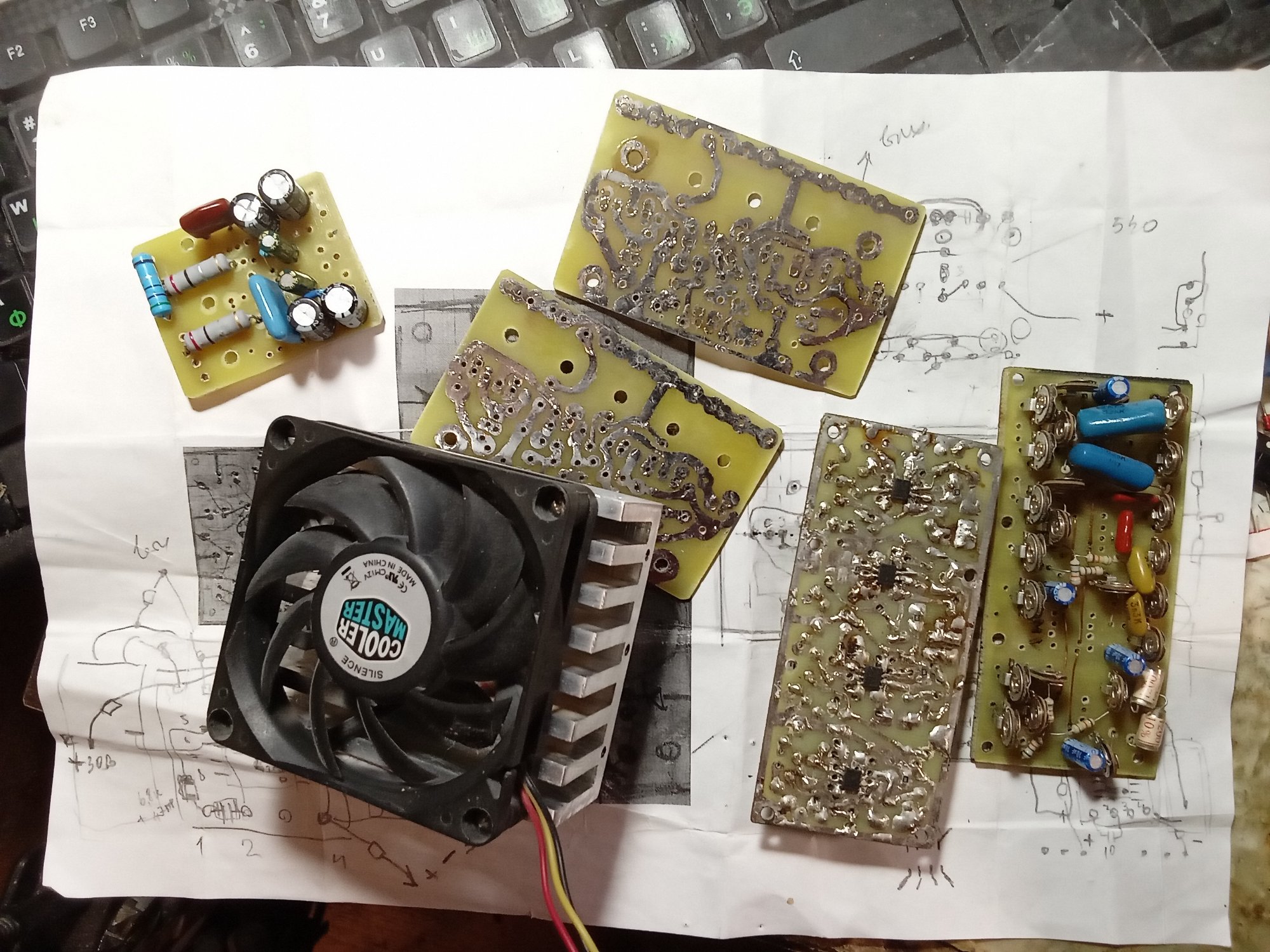

Хватит теоретизировать. Соберу УНЧ, измерю схемы в разных вариантах, тогда и обсудим.
"Пегасу" никогда не взлететь.(
может хватит чушь нести? тут стабилитроны как защитные элементы использованы. а стало быть что? они заперты в норме. А ты свою курсовую мерил на 808-ом в режиме СТАБИЛИЗАЦИИ. хорош уже.

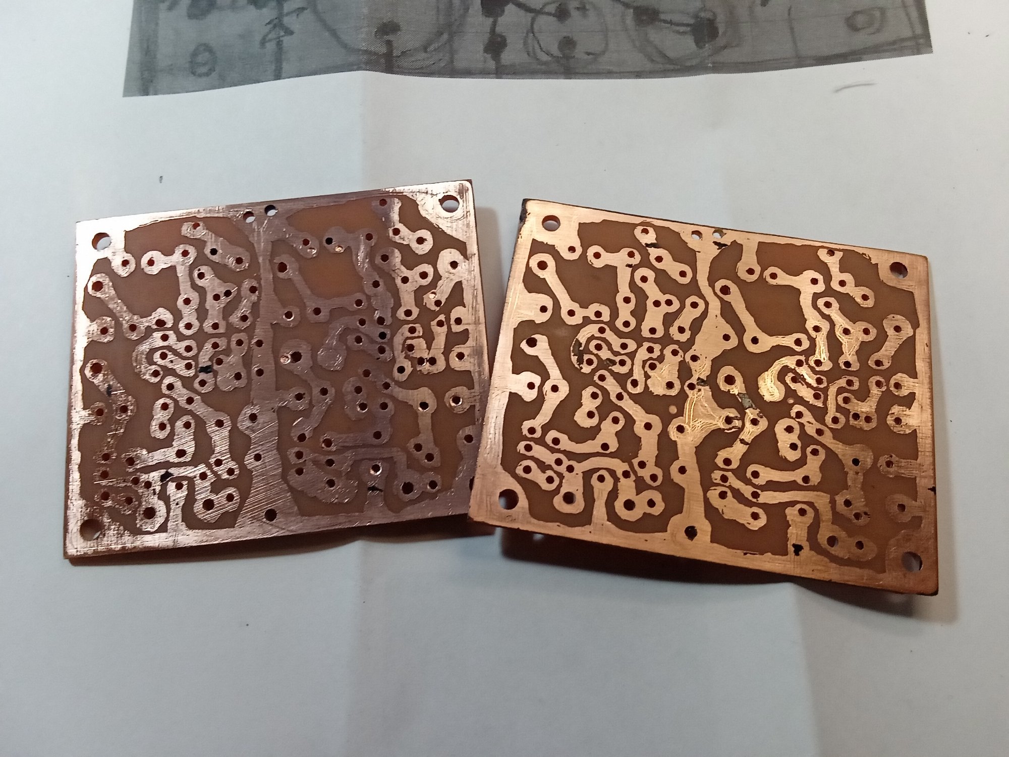

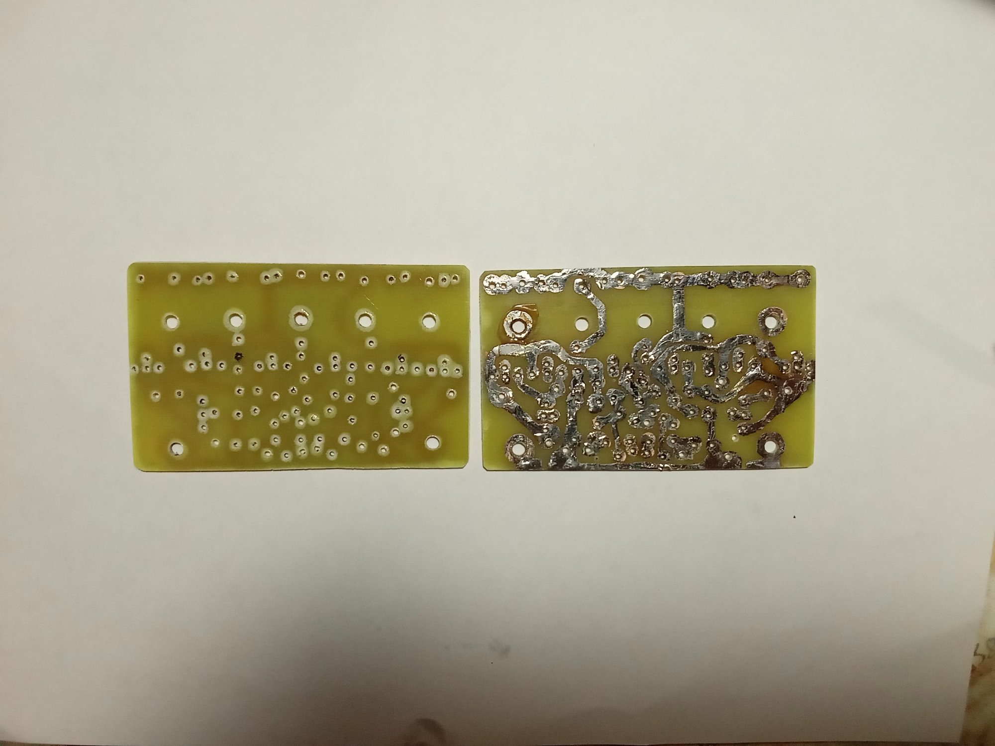

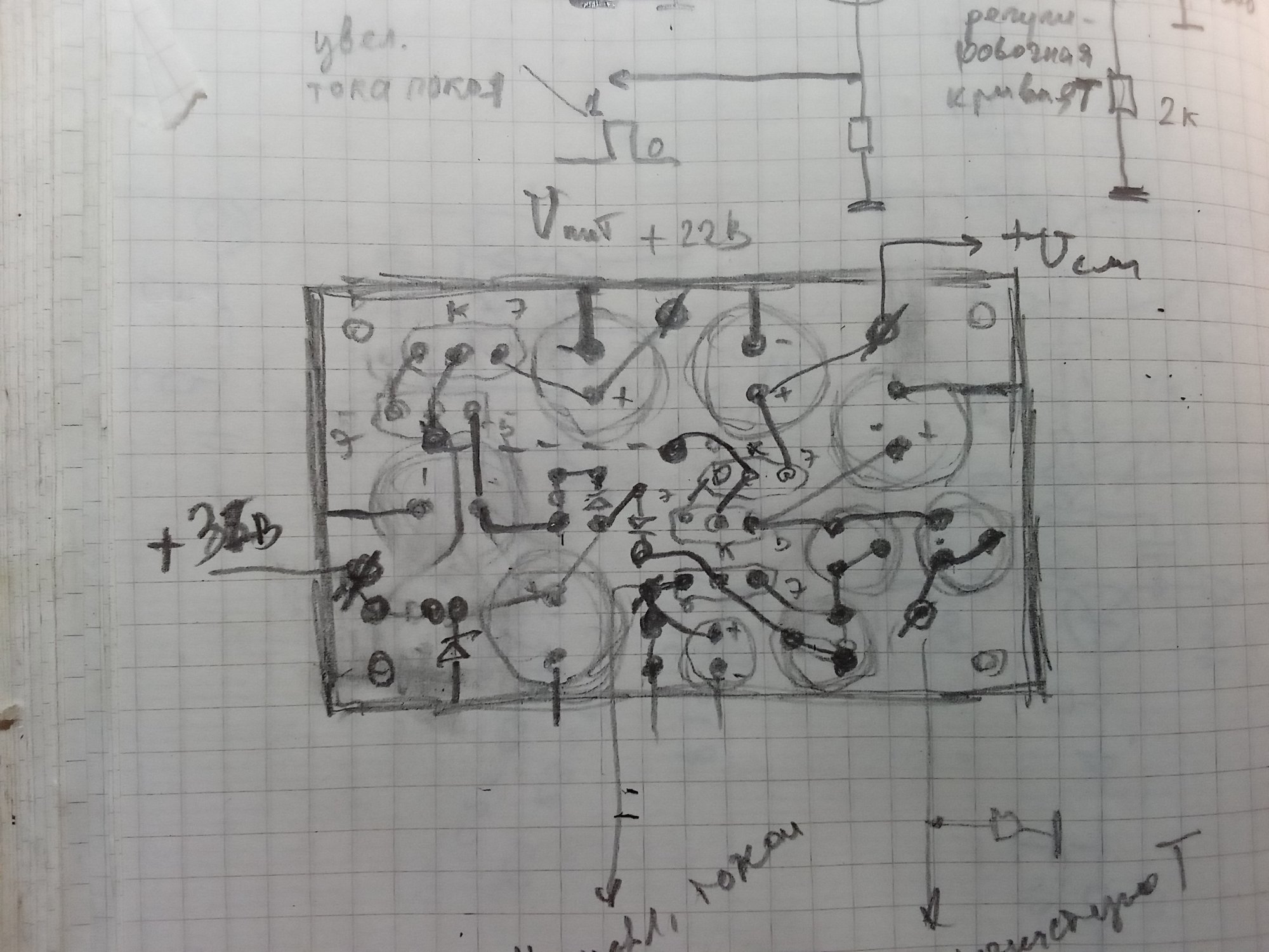

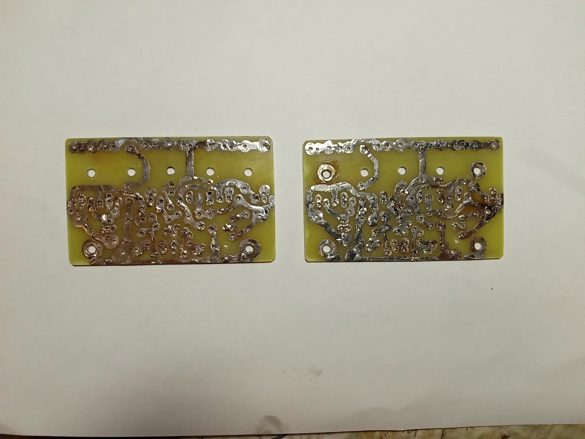

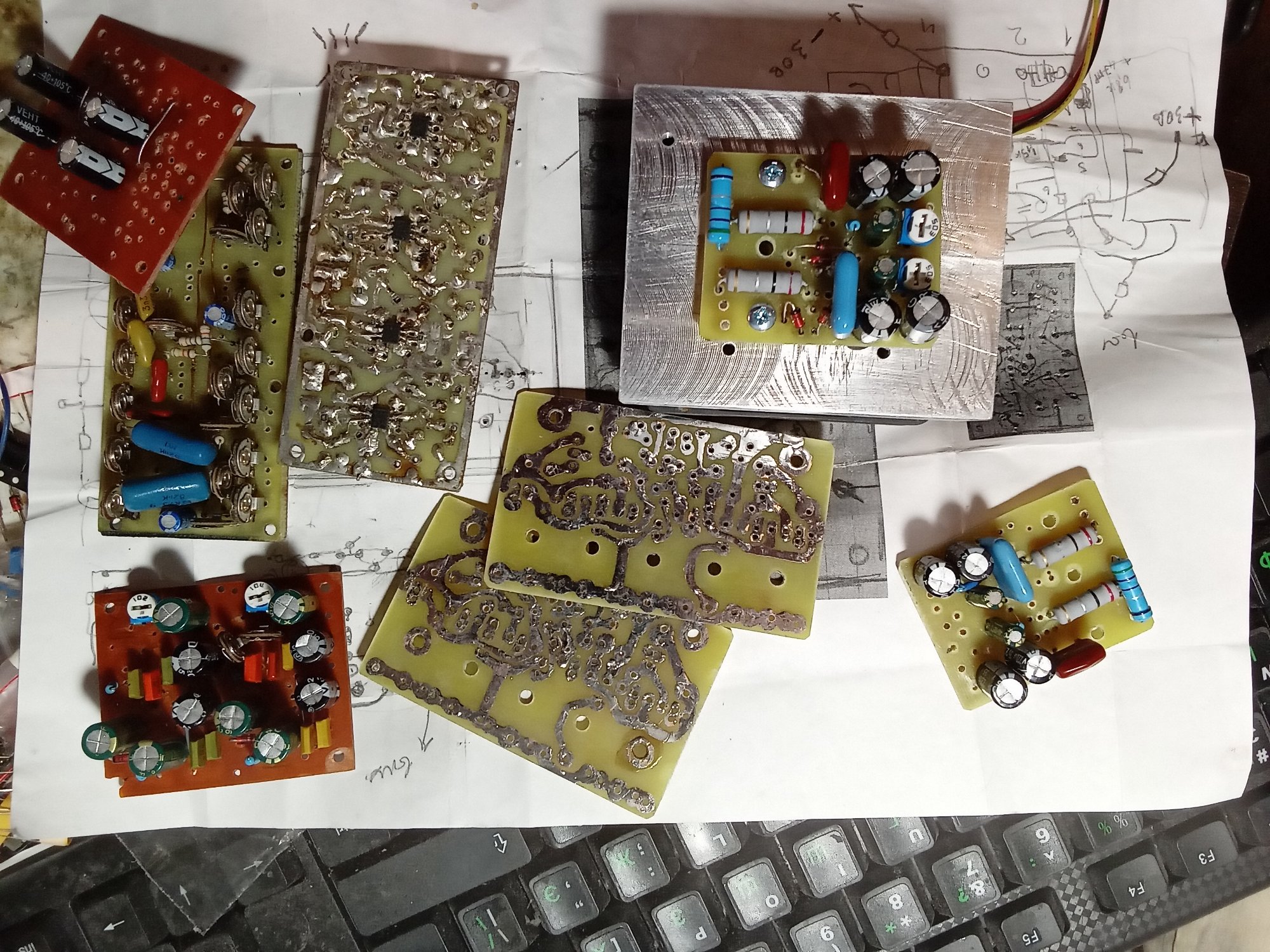

Ты тоже будешь как Сухов теперь сердце в заднице искать? лучше кстати перестань так свои платы керном лупить, аж текстолит бедный прогибается.
Н. Сухов пусть готовится.... его ждет сюрприз тут.

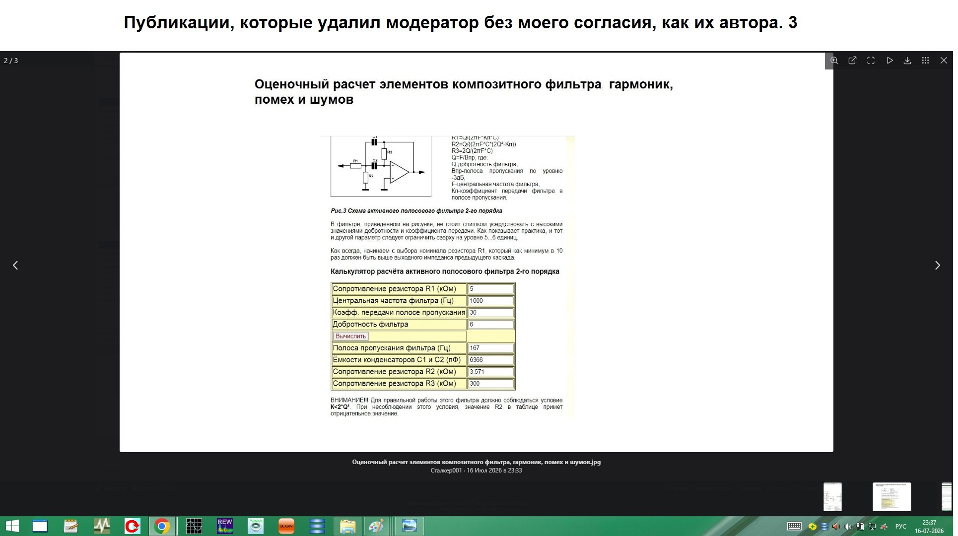

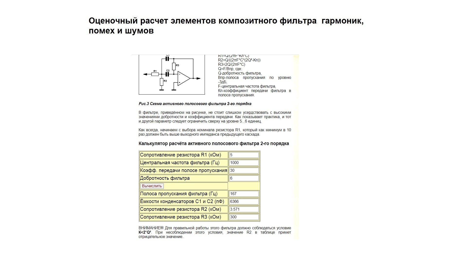

Еще скажите, что хорошо отфильтрованные сигналы по питанию не снижают шумы, искажения и помехи в выходном сигнале! smile_1
