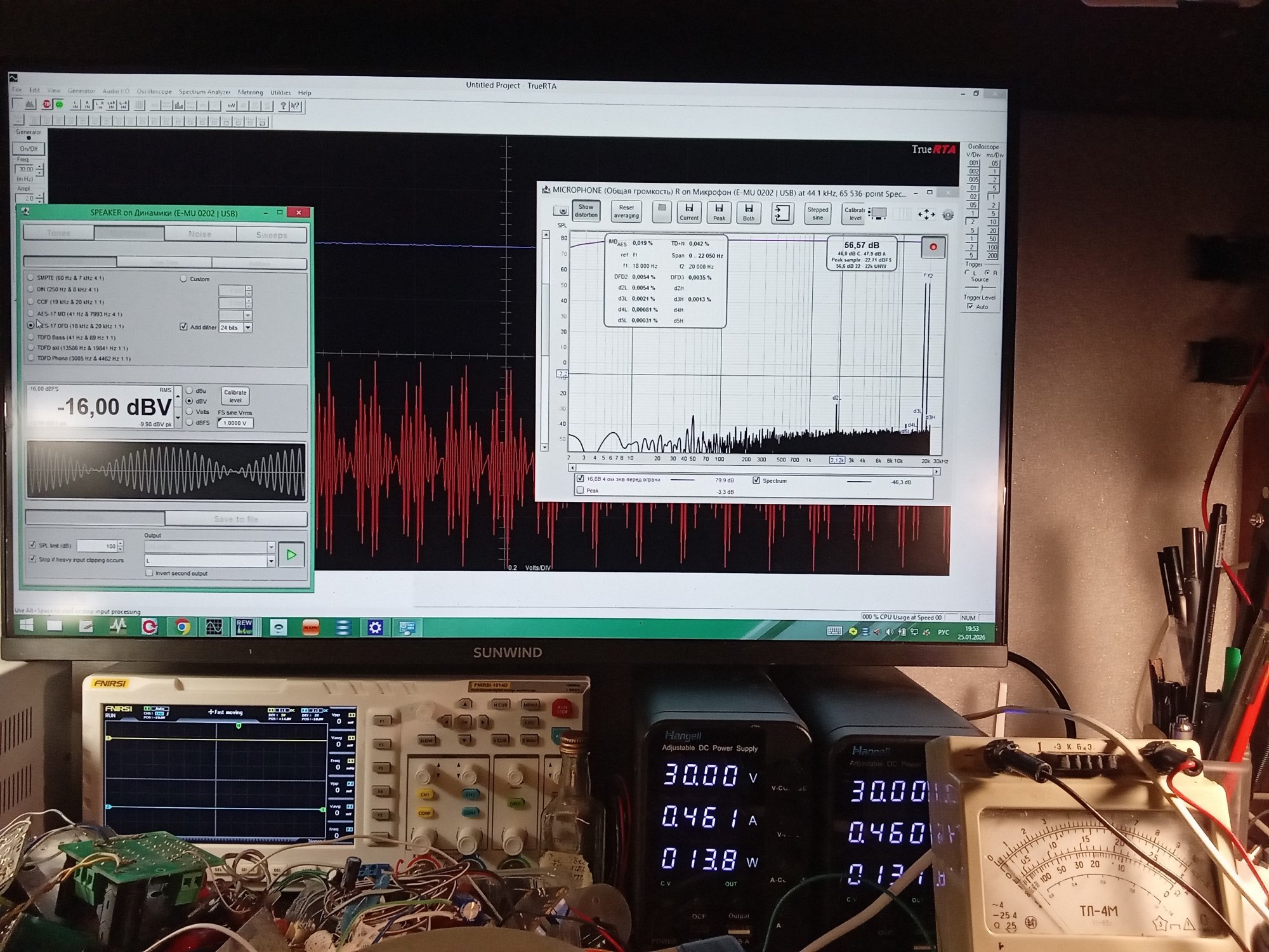

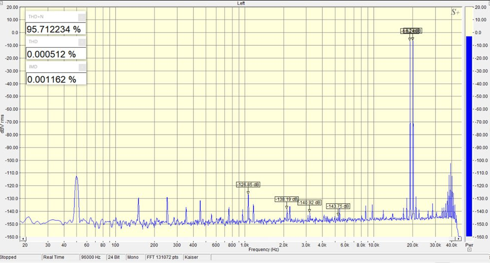

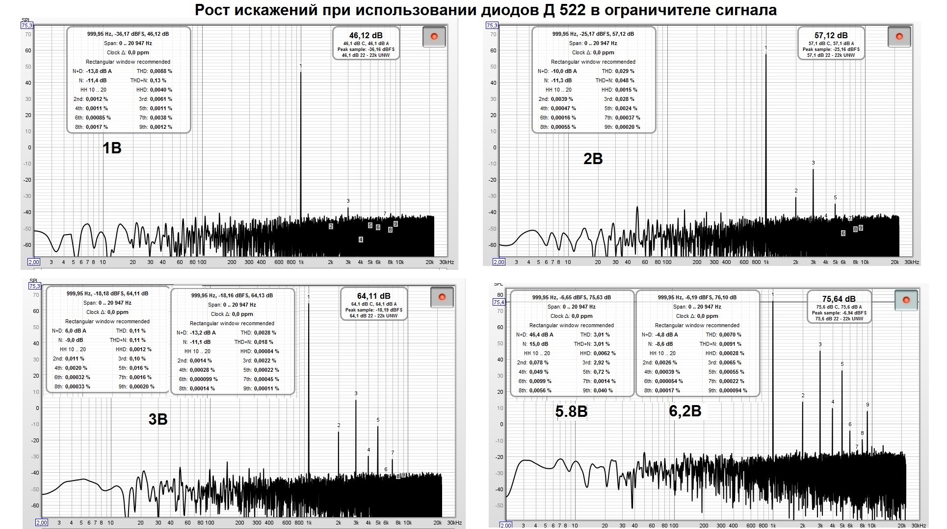

30 ватт , Лихорадка, заметь учитываются ещё биения на 40кГц, у тебя там всё обрезано.
То есть понятно да? Твоя помойка из за слабой оос более менее работает на низких уровнях громкости, но чуть выше- и приплыли. Правда конечно и 2030 тоже не образец прям скажем линейности.
Опять - 25!!! Я же по-русски написал, что у 2030 уже начинает работать защита по току с ограничением по питанию сигнала, причем это происходит криво у 2030 - с одного плеча. И с такими искажениями уже не справится никакая ООС. А если сделать ВК, например на мощных полевиках, то практически один и тот же уровень искажений будет почти до самого ограничения по питанию, примерно как это происходит у 1875. Определенный уровень глубины ООС, допустим в 95-100 дБ (на какой-то частоте) определяет разницу между первой - основной гармоникой и всеми другими. А при увеличении мощности или амплитуды выходного сигнала, на графиках, шумовая полка уходит вниз на соответствующий сигналу уровень ( если рассматривать графики приведенные к одному уровню).
На субмаксимальной, где снимались искажения у ВВС, раз уж вы половыми органами меряться взялись со СМЕРШем. А ваши смешные измерения на 1Вт спрячьте в стол и не позорьтесь, лампадникам их покажете - у них как раз соизмеримые мощности в ходу с высокочувствительной акустикой - там вы будете конкурентны.
Все претензии по раннему срабатыванию защиты по току на 4 Ом и ВЧ сигналам - к разработчикам 2030. smile_11
Для справки скажу, что таких больших уровней на 19,20 кГц в реальных музыкальных сигналах не бывает. Там ВЧ примерно на 20-40 дБ ниже по уровню, чем НЧ и СЧ компоненты.

И я о том же, как можно с 2030 снять 30 Вт да еще и на 4 Ом? Там защита начинает уже срабатывать при токе 0,5-0,7А в зависимости от температуры и напряжения питания микросхемы. Претензии не по делу. А вот на 3886 снять 30 Вт, с теми же искажениями, это уже реально.

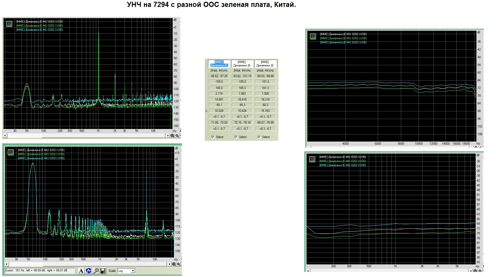

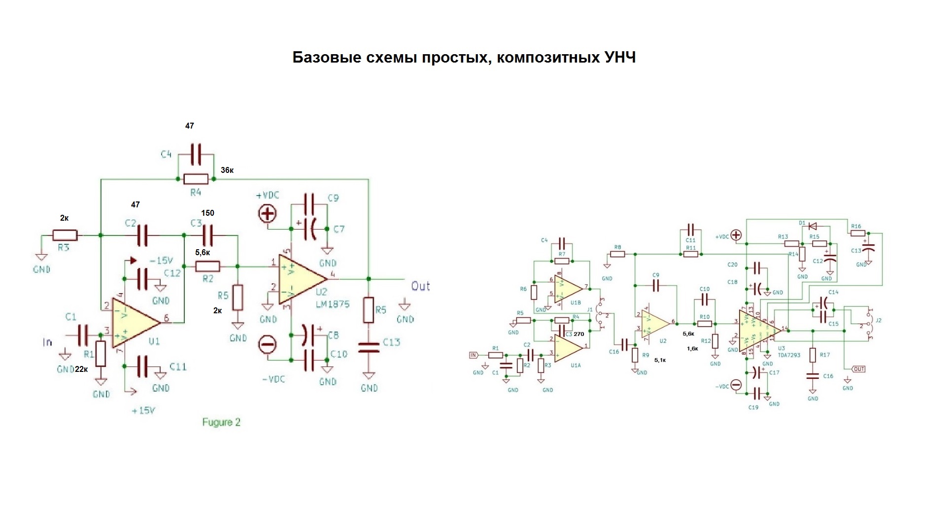

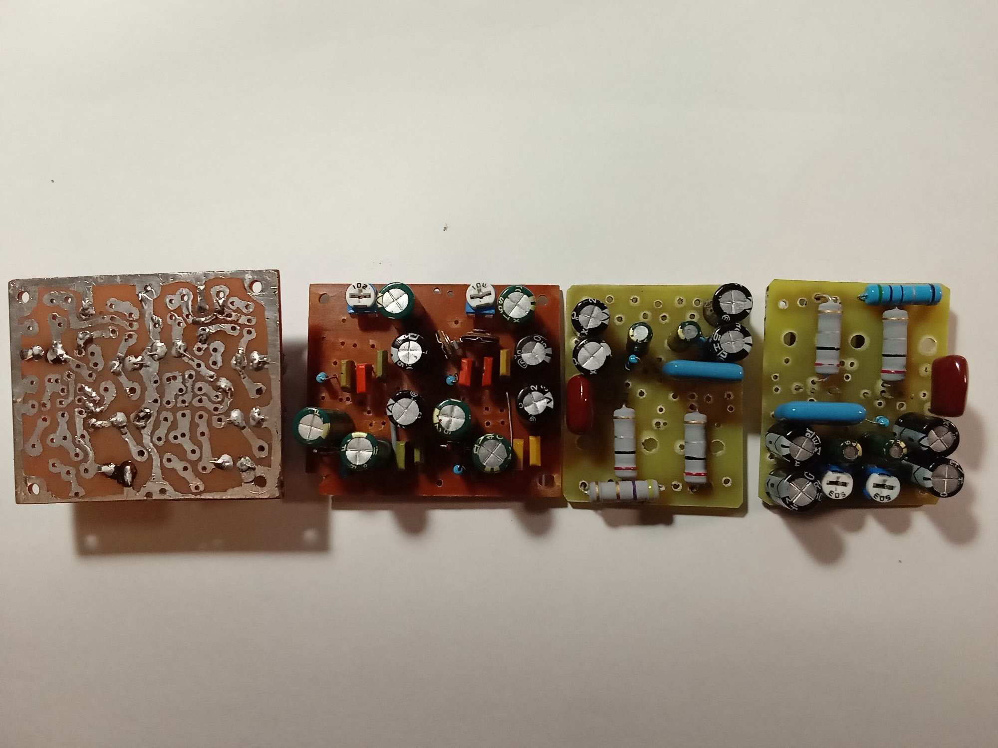

Левая. Кстати, и правую запустил (с плавающим питанием ОУ), но на 7294 УНЧ работает на много хуже - не могу искажения получить ниже 0,01-0,005%. А вот так работает эта 7294 в даташитном варианте с разной глубиной ООС. Похоже микросхема контрафактная - шумная и с большими искажениями.

Левая. Кстати, и правую запустил, но на 7294 УНЧ работает на много хуже - не могу искажения получить ниже 0,01-0,005%. А вот так работает эта 7294 в даташитном варианте с разной глубиной ООС.
Так тебеж уже говорили что это пародия на настоящий качественный высоколинейный композит а ты всё ежа со змеёй крестишь в надежде получить метр колючей проволоки smile_1
Автор этих схем умудрился получать искажения с тремя нулями на 7294. Но похоже он на входе ставил ОУ с более широкой полосой и большим открытым усилением. Завтра попробую другие ОУ. У меня там панелька, можно попытаться подобрать ОУ.
ОУ на входе можешь ставить сразу 140уд7 и ей от той коррекции 470 пф не поплохеет smile_1
Там и этого хватит что б убить как минимум 40 дБ ( 100 раз ) усиления и 140уд7 тебе как раз подойдёт и на пиво останется пару-тройку тыщ экономии на крутых ОУ.
Согласен, что это не самое эффективное схемотехническое решение в плане разгонки петлевого усиления, но зато тут работают практически любые, малошумящие и мало искажающие, распространенные и дешевые микросхемы во входном ОУ ( 5532, 5534, 2134, 4580, 4560, 4560, 833 и даже 4558) и в выходном ОУ 2030, 1875, 2050, (7294, 3886 - можно без мосфетов).

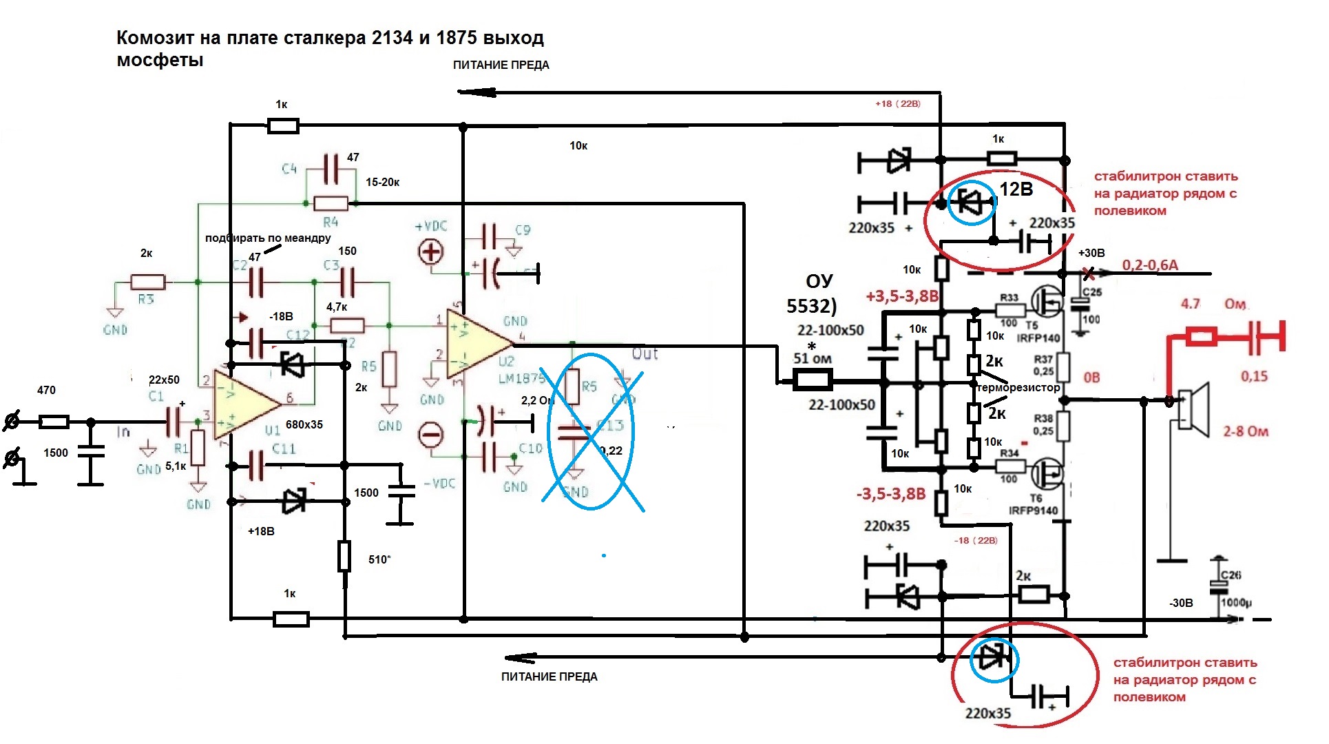

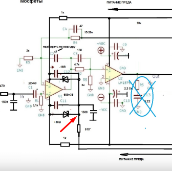

На базе этого варианта композита я провел некоторые исследования по умощнению выходной микросхемы. Получилось, на мой взгляд, неплохо и относительно просто. С 1875 при +-30В до ограничения удалось снять 16,8В RMS на 4 Ом. Сейчас расскажу подробней.
Рабочая схема получилась такая. Вместо 2134 сейчас стоит 4580.

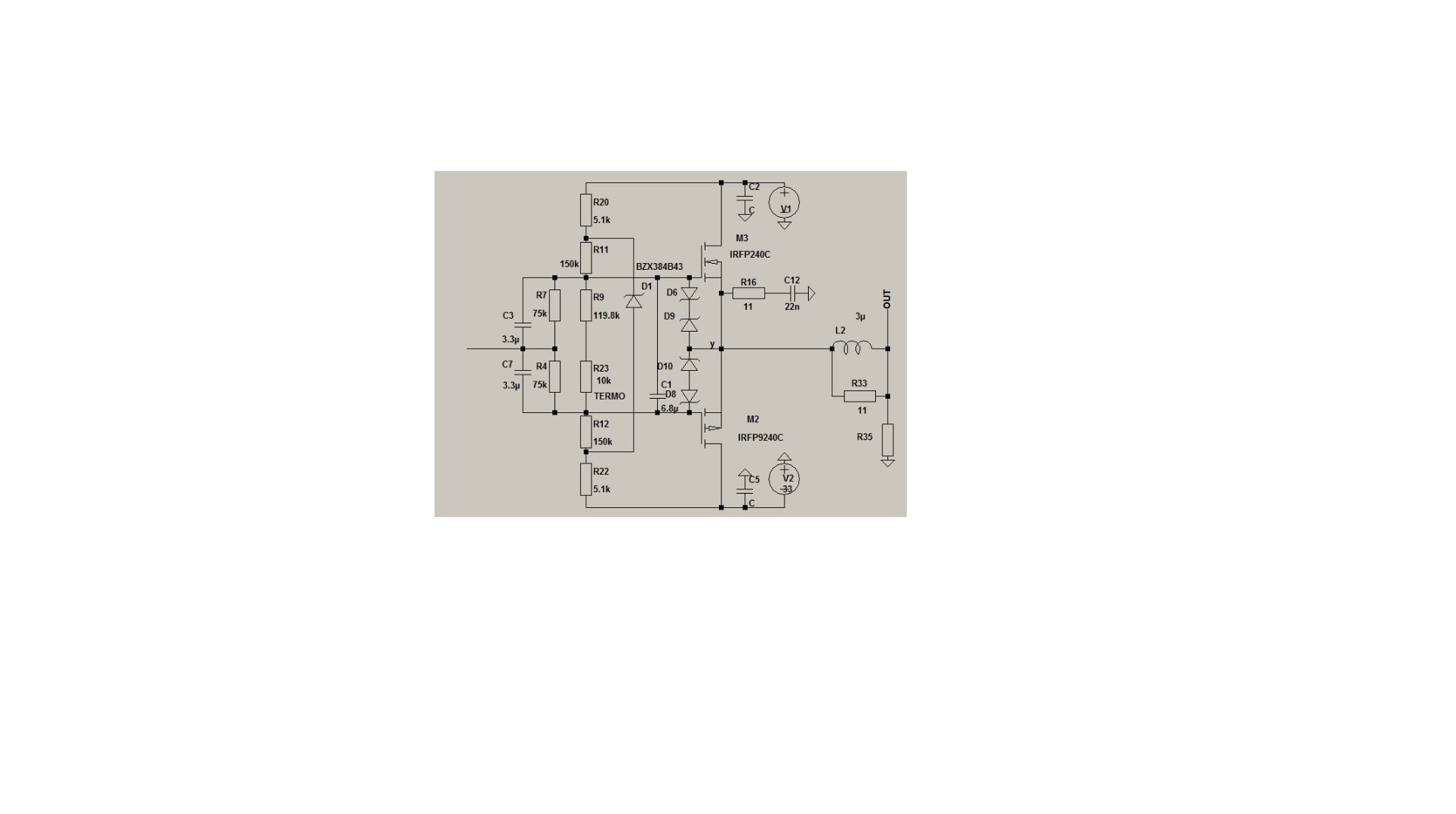

Комозит на плате сталкера 2134 и 1875 выход мосфеты 2 сновой термостабилизацией.jpg

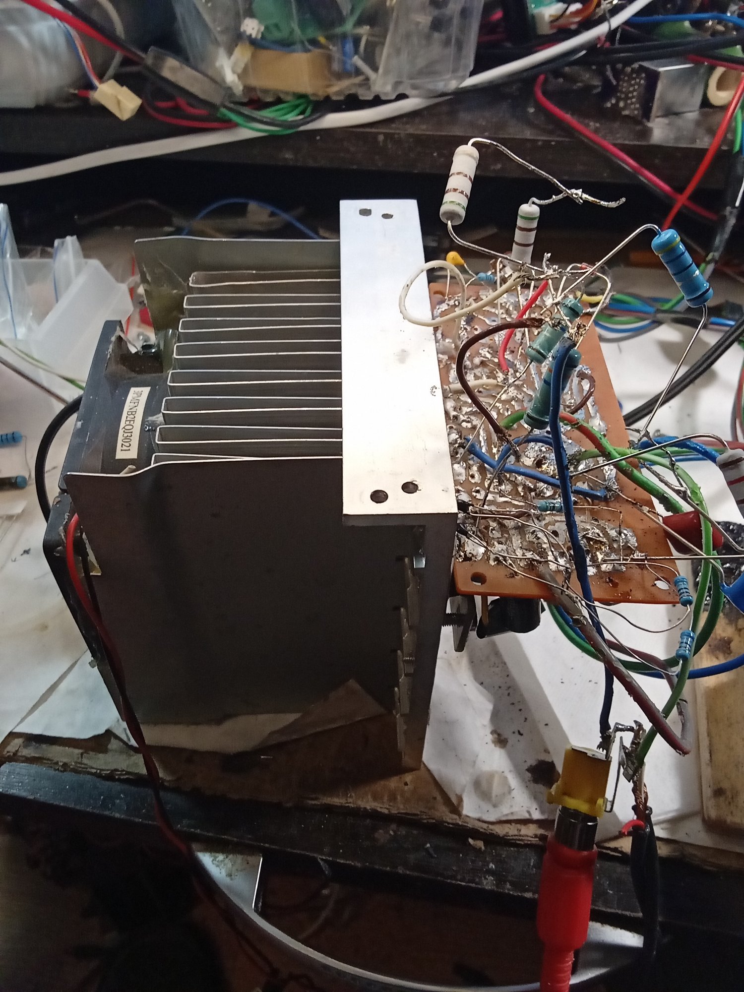

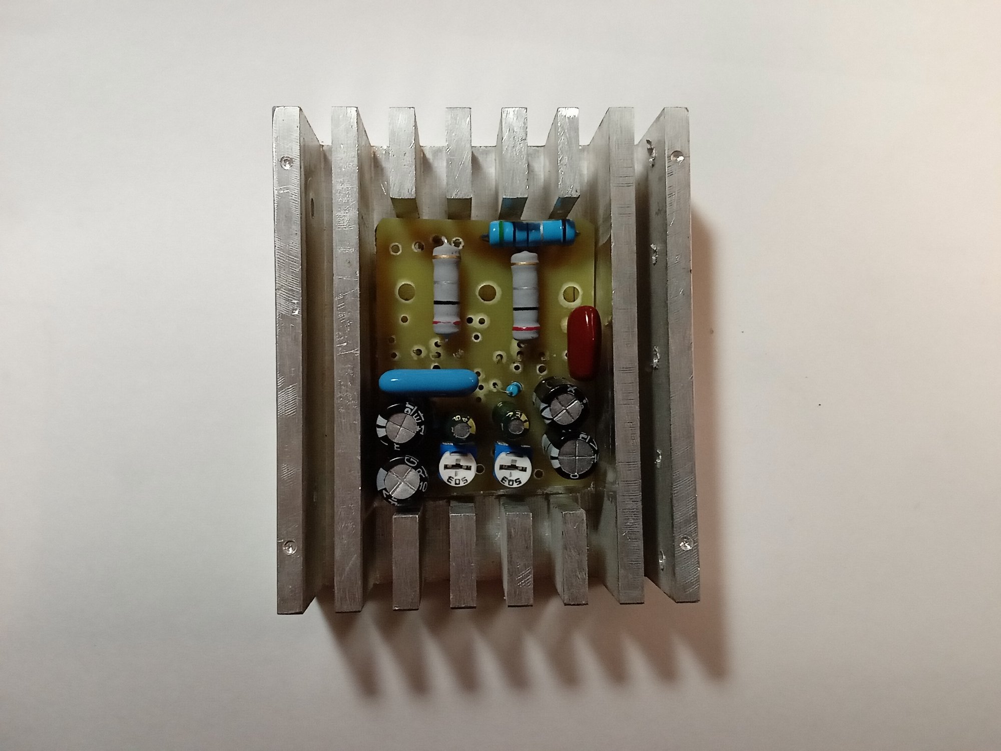

Переделал схему термостабилизации. заменил (исключил) стабилитроны ( обведены синими кружками - вместо них перемычки) на терморезисторы и подобрал вариант их включения. Работает сейчас на макетном радиаторе в котором можно включать вентилятор.
При резисторах показанных на схеме без вентилятора держит на таком радиаторе ток порядка 0,4А при разогреве радиатора до 52-54град вблизи транзисторов.
При включении вентилятора ток уплывает к 0,6А, а температуру радиатора падает до 32- 35град.
Выходное напряжение стабильное - практически ноль ( примерно 1-2мв).

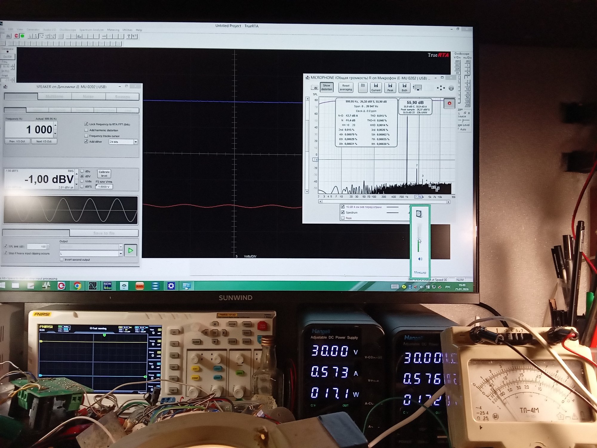

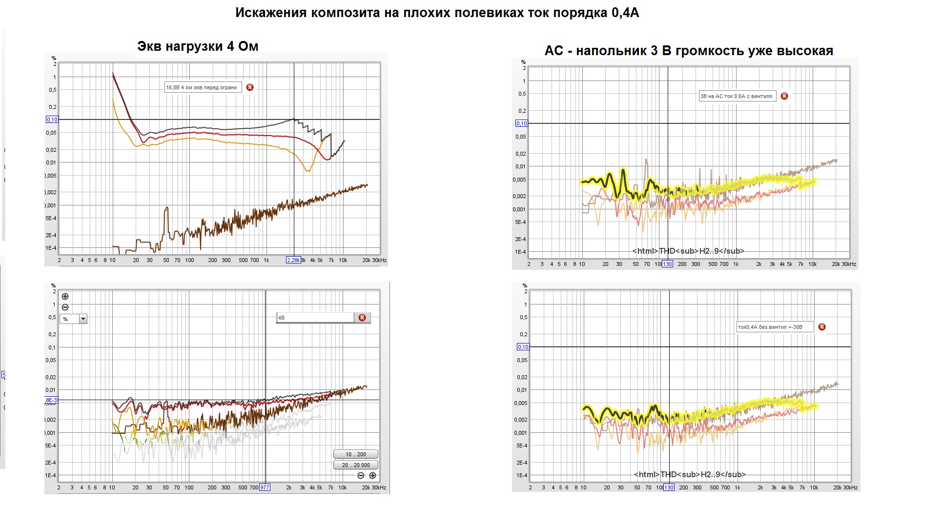

Искажения сильно зависят от полевиков. У меня есть как бы три варианта 540 и 9540 из разных закупок в разных магазинах. Получается очень большой разброс параметров, что отражается на уровне нелинейных и интермодуляционных искажениях. Они могут изменяться почти на порядок при одном и том же токе покоя. Но плюс в том, что преобладает в основном 2 гармоника, третья и все остальные существенно ниже по уровню и отрицательное влияние на звук не оказывают.
С интермодами тоже все порядке
Сейчас я смотрел на самых искажающих полевиках. По искажениям такая картина. при токе порядка 0,3-0,4А искажения при малых сигналах порядка 0,005% свыше 6-7В на 4 Ом искажения становятся выше 0,01% примерно 0,03-0,1% перед ограничением на напряжении порядка 15-16,8В.
При увеличении тока покоя вдвое, искажения также уменьшаются примерно в два раза. При токе примерно с 1,2А полевки идут вразнос и терморегулятор не успевает за их разогревом.

А в эту точку резистор на порядка 100 Ом , часом не надо на землю? Номинал зависит от размаха амплитуды сигнала.
Можно и без него. Чтобы снизить уровень добавки в питании ОУ лучше резистор 510 Ом заменить на 1 к - хватает для питания +-30В и со стабилитронами по питанию ОУ в 18В.
А в варианте с питанием от +-40В можно в качестве ОУ использовать 5532 и питать её и 1875 от одного источника с плавающим питанием +- 22В на электронных фильтрах (КТ 814,815). тогда резистор с выхода УНЧ можно уменьшить до 360-220 Ом. Резистор нужно будет подобрать по месту. Надо будет попробовать такой вариант.
Сейчас у меня стоит 1 к 2 Вт.
