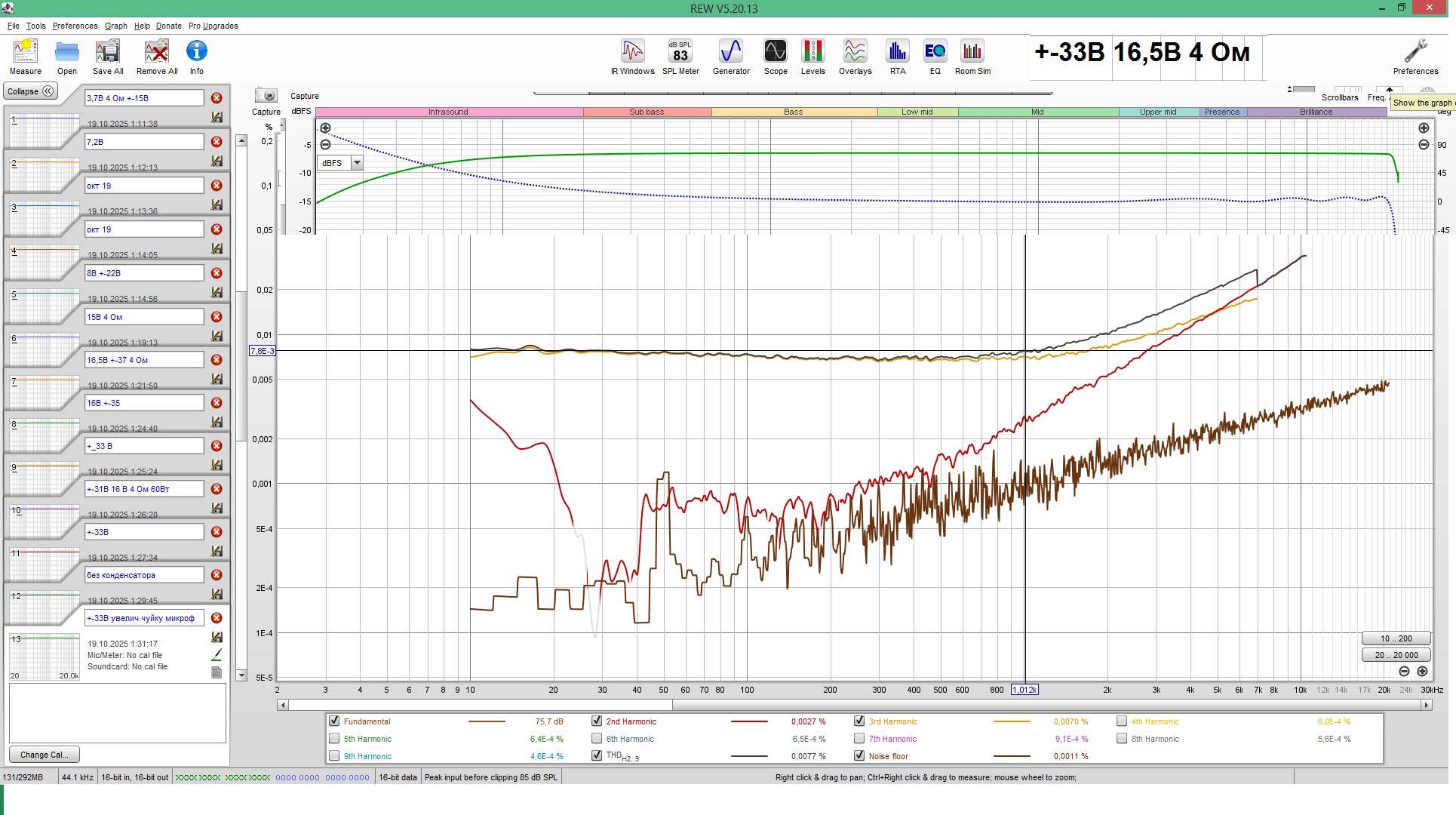

    511.1 KB · Просмотры: 52

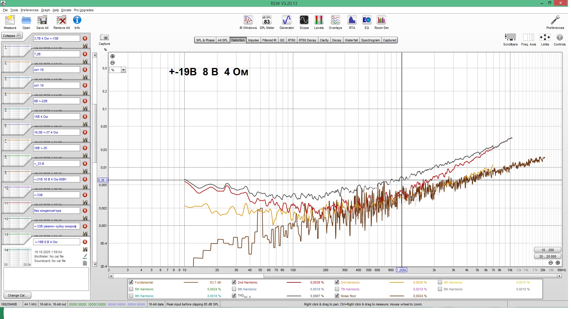

    467.9 KB · Просмотры: 65

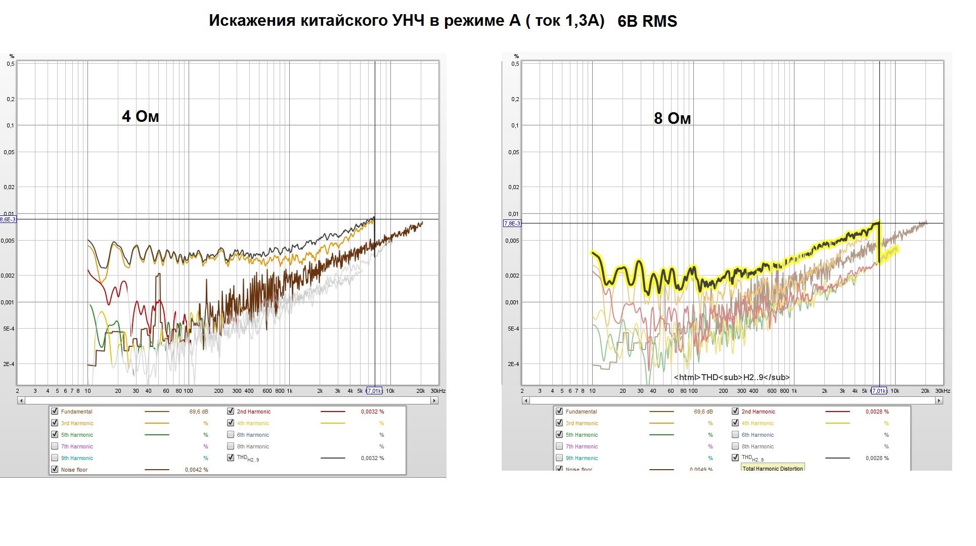

    379.6 KB · Просмотры: 100

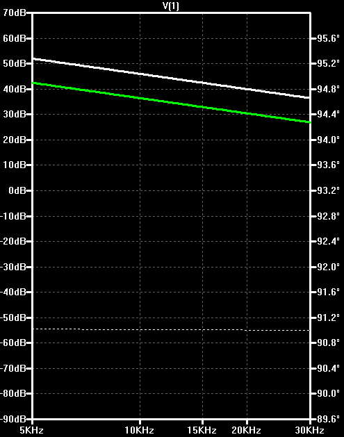

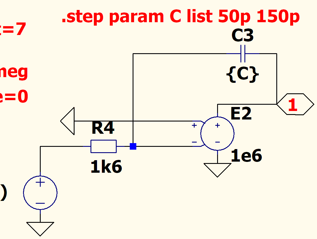

Ты там на счёт Паруса ничего не попутал ? Во второй картинке кондёр С2 убивает всё усиление и этот каскад становится только источником искажений и шумов ! Могильный Вадик шлёт тебе воздушный поцелуй и советует применять ОУ в не инвертируищем включении
Кондер валит усиление на ультразвуке. Понятно, что нужен хороший конденсатор NPO.
ничего не поделать - китайцы...ЫЫЫ - письменности говорят, что у них под 5000 лет...лишь бы той стороной...))).
Пока будут вамподобные любители "мечты нищебродов" существовать, китайци будут делать, то что вам нравится. И не нужно на них пенять, сколько заплатили, то и получили.
Если бы у тебя был ум и симулятор то ты бы увидел что этот кондёр валит усиление примерно с 200 герц ! Ты как один из многих десятков тысяч начинаек пытающихся собрать ЖЛХ на примитивном германии методом научного тыка в надежде что только ему гениальному повезёт услышать волшебный звук ! Завязывай марать форум как СТТЛ и Юань , до тебя уже всё собрано и измерено . На куе сало искать бесполезно .
Товарищ, в шляпе - аэродроме для мух, если перегрелись, то напрягитесь и излагайте четко.
Расскажите какую пользу несет этот график с вашей точки зрения. Для чего вот этот сплошной забор было городить? Что вам сказал этот график такого, что нельзя было увидеть на других?
Да хотя бы калькулятор

Вот и покажите в симуляторе графики усиления этого УНЧ при с2=47 и 150 пФ.

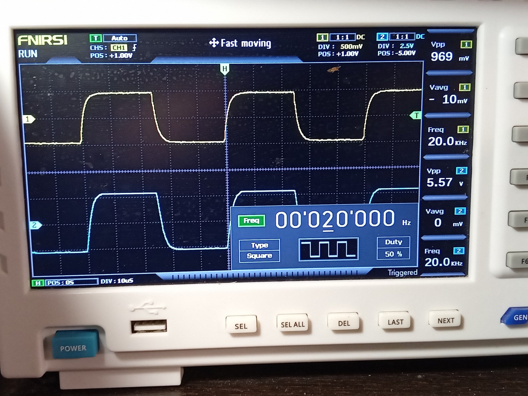

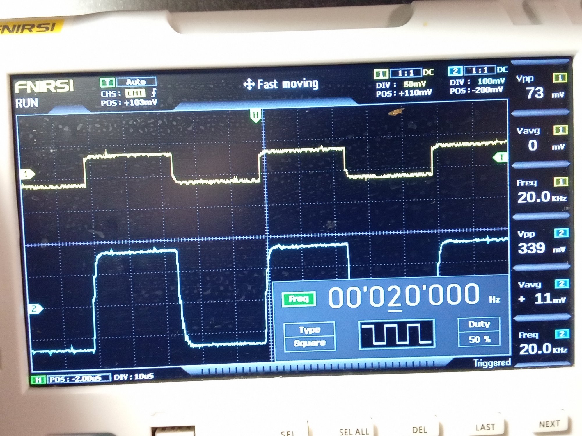

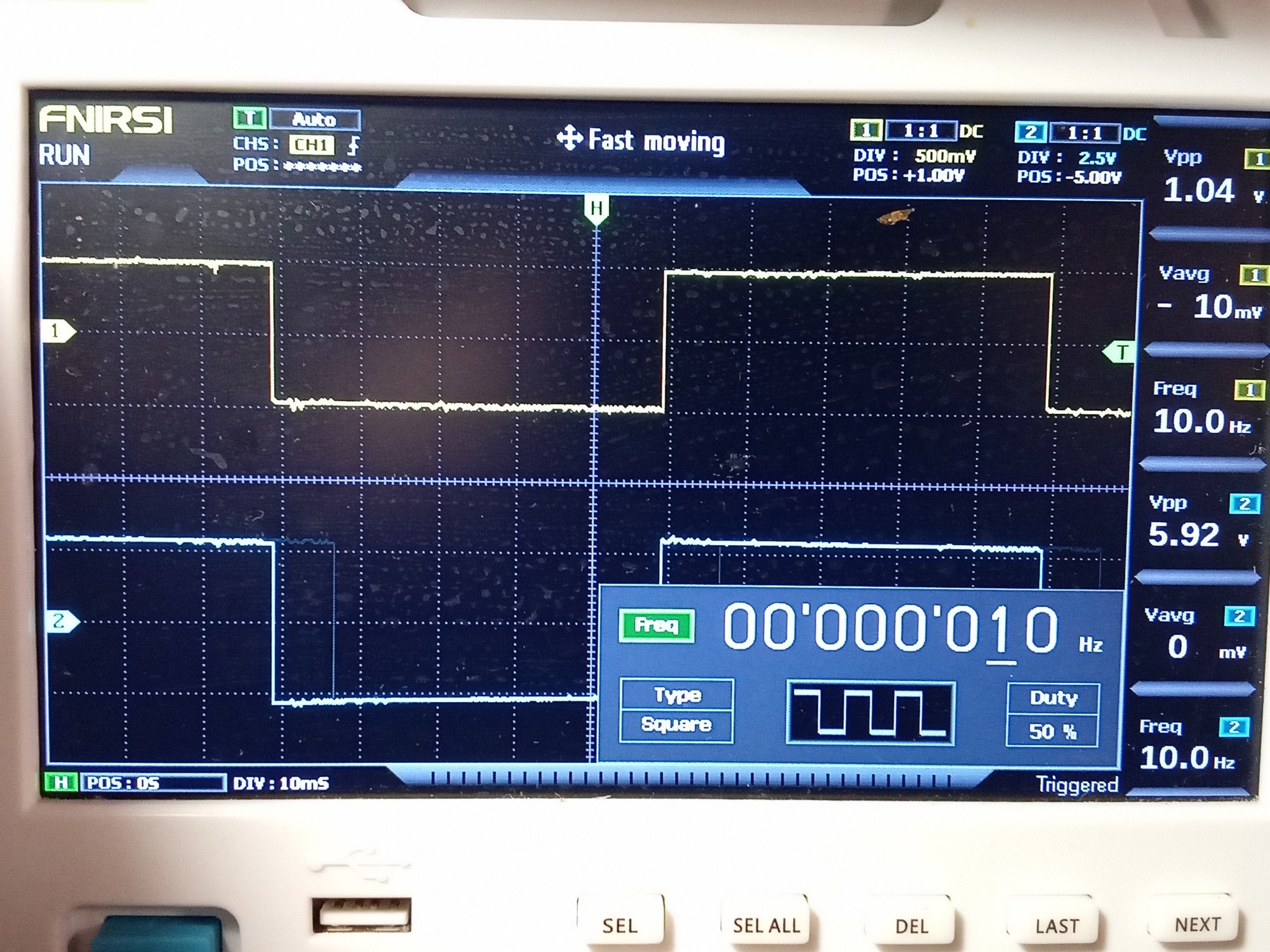

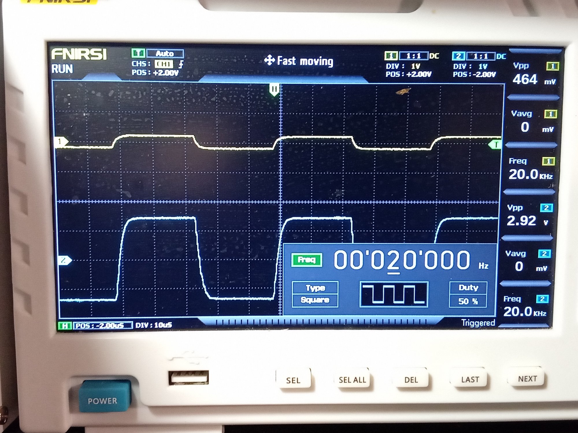

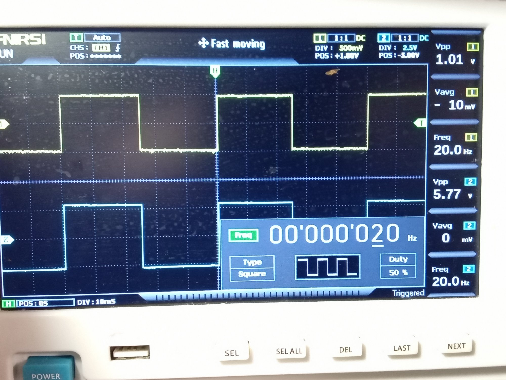

Сегодня смотрел меандр. Очень капризная схема в плане корректирующих ёмкостей С2 и в ООС С4. В итоге получил практически идеальный меандр при этих емкостях для данного монтажа С2-100 пФ, С4 - 47 в параллель - те же 100 пФ. Но тут нужно подбирать по месту - для конкретной платы.

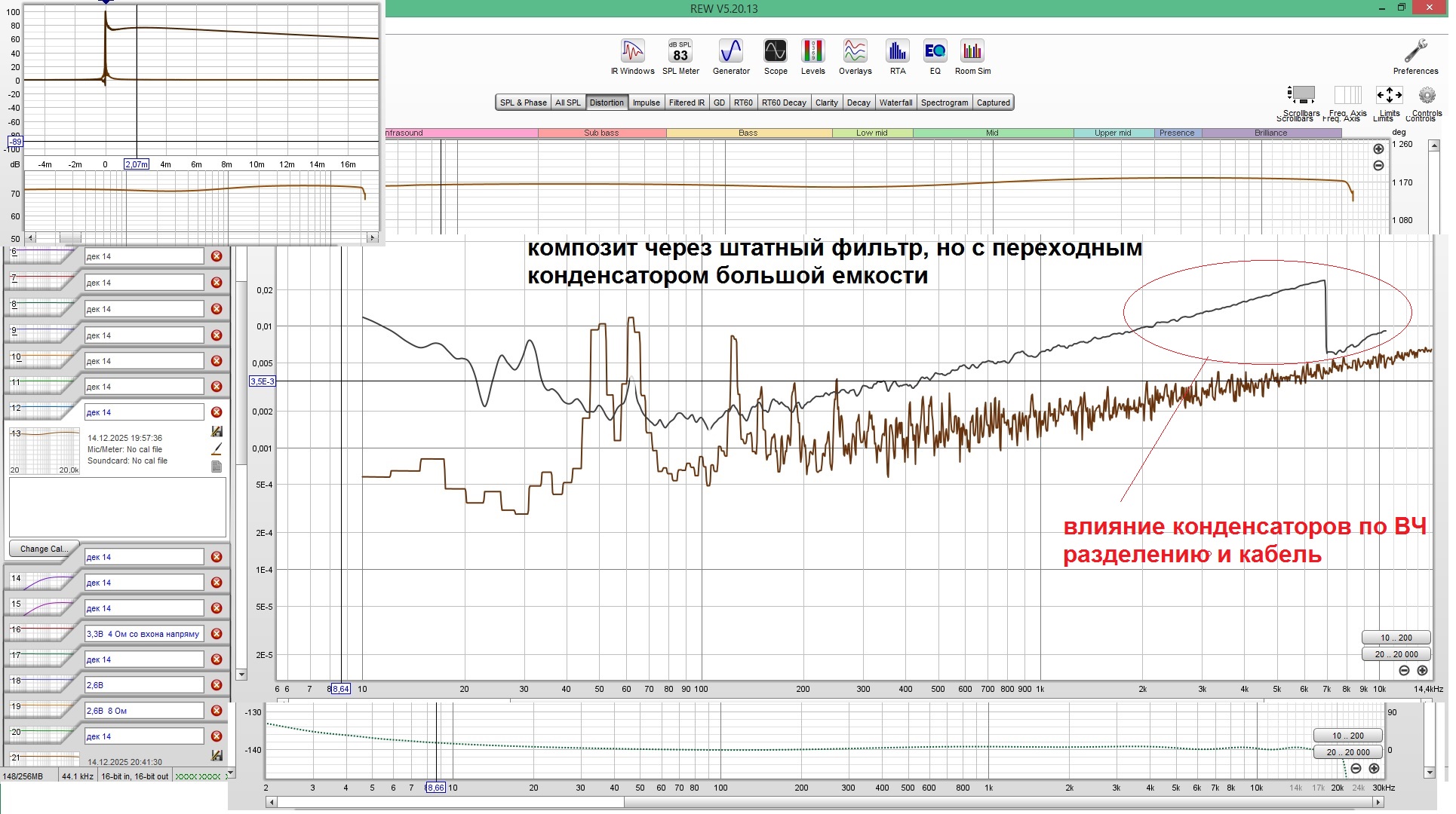

Но самое смешное, что по цепи через штатный темброблок искажения на ВЧ вообще улетели к 0,02%. Скорей всего срут конденсаторы в фильтре. Так, что в подобные девайсы нет практическго смысла делать композитные УНЧ. Хватит и собственно одной 1875 с К порядка 7-10 и, если нужно с предом на любом ОУ ( к=2-3). Итоговые графики будут почти одинаковые, зато мороки с ловлей формы меандра нет.
Но. в любом случае композит звучит неплохо и тут нужно сравнивать в слепом тесте.

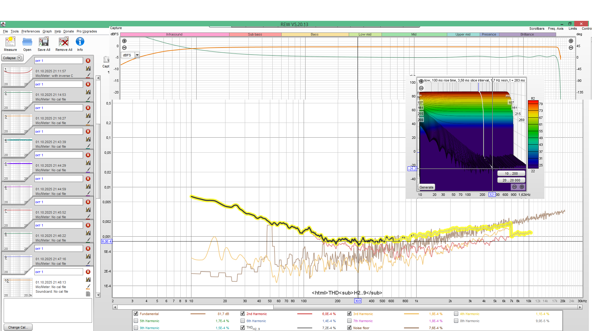

  • композит через штатный фильтр, но с переходным конденсатором большой емкости.jpg
    557.4 KB · Просмотры: 76

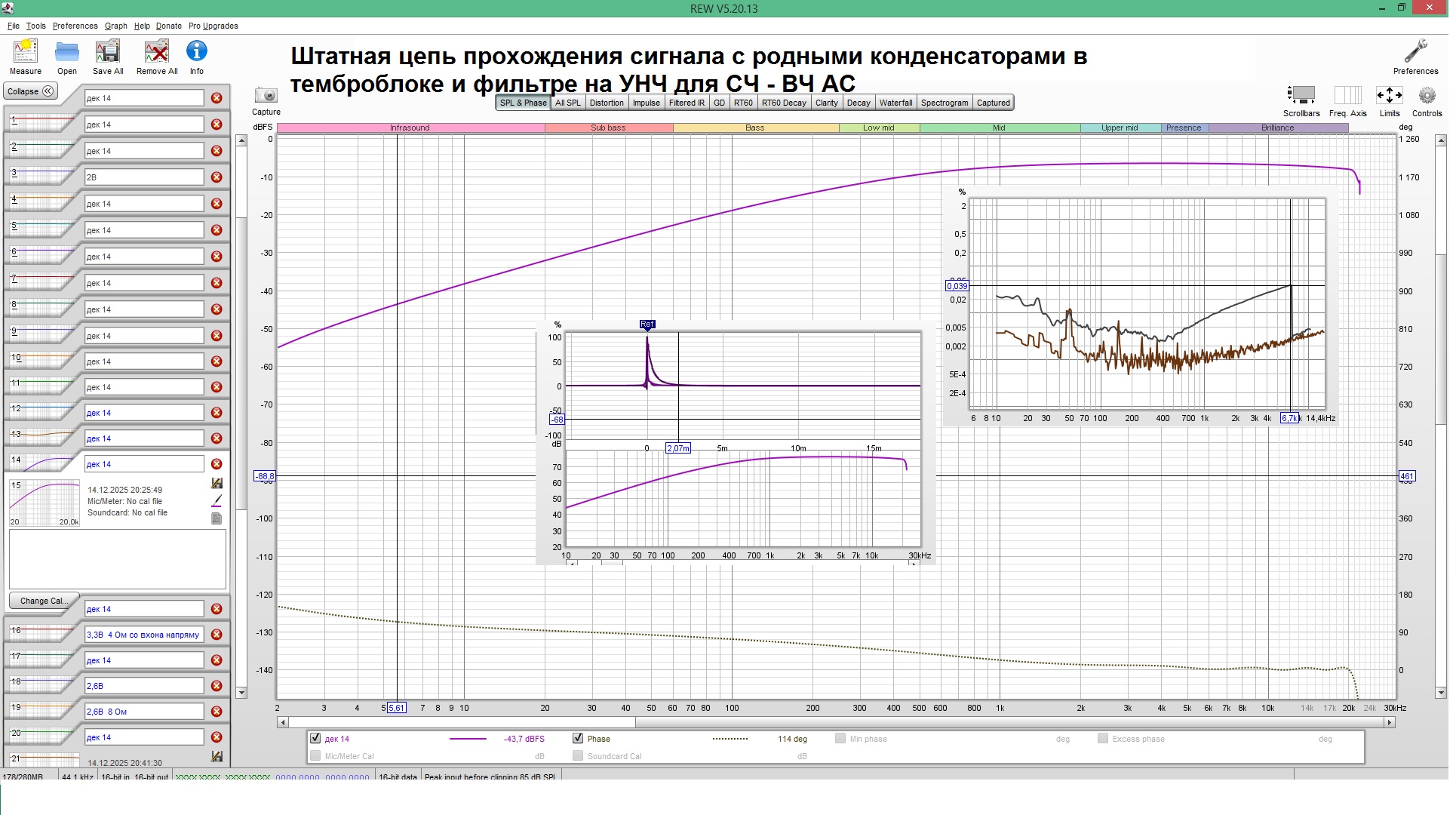

  • Штатная цепь прохождения сигнала с родными конденсаторами в темброблоке и фильтре на УНЧ для С...jpg
    612.4 KB · Просмотры: 70

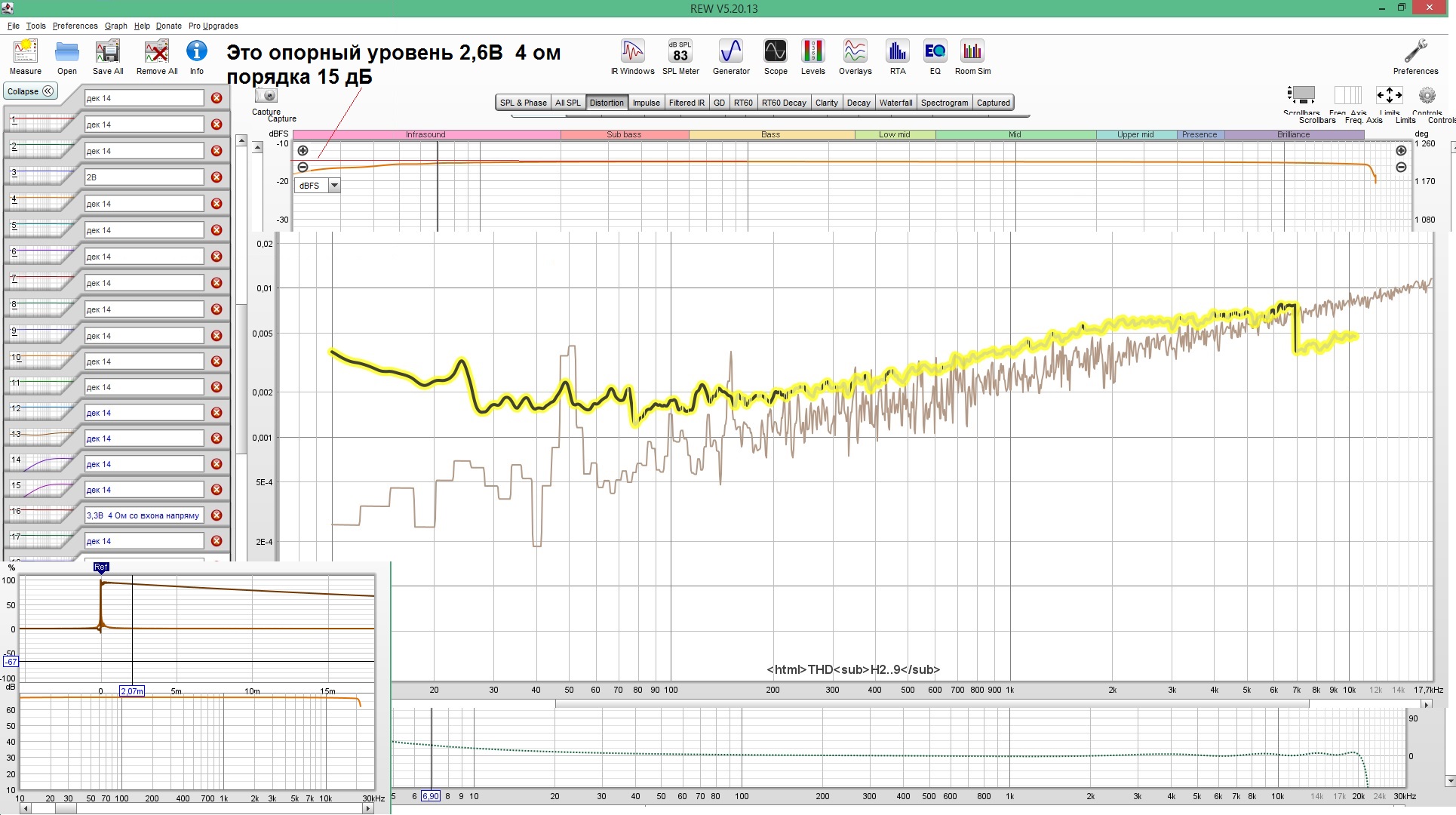

  • Искажения композита для привязки уровней сигналов на 4Ом тут 2,6В - ШП цепи через регулятор гр...jpg
    508.3 KB · Просмотры: 69

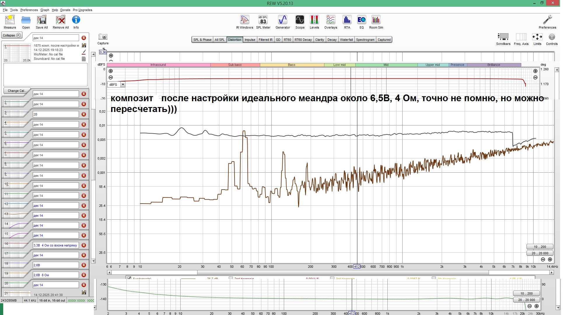

  • компорзит после настройки идеального меандра около 6,5В, 4 Ом, точно не помню, но можно пересч...jpg
    522 KB · Просмотры: 99

Причем при малых уровнях сигналов этих выбросов практически нет и всё идеально.
А их и надо мерить на малых, ибо меандер предназначен для проверки АЧХ на как можно меньших уровнях.

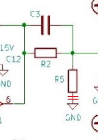

bazovye-sxemy-prostyx-kompozitnyx-unch-jpg.161511

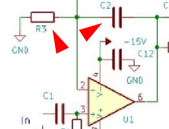

Схема - шлак, отстой и порнография.
1. При любом самолучшем ОУ в позиции ОУ1 его реальная фед равна частоте среза ФНЧ R3C2:
То есть, потенциал каскада не реализован.
2. Аффтырь тупо соображает в ТОЭ и не понимает косинуса фи. Он применил делитель сигнала на всю полосу частот, от постоянки:
Установка конденсатора повышает усиление в петле на коэффициент деления дБ.

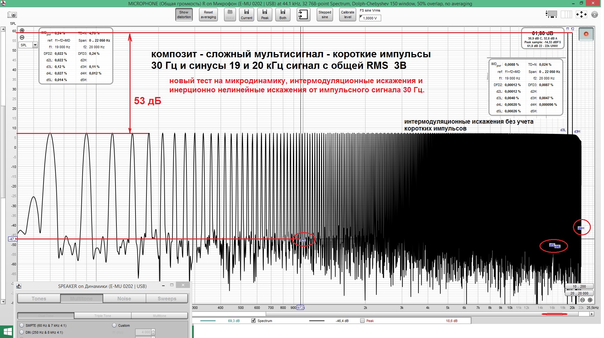

Ты меряешь на килогерце. Там и дурак нулей наберёт, и именно такие измерения породили маньку: нули есть - на 1 кГц, звука нет.
Потому, что в звук идут интермоды ультразвуковых гармоник, а их-то никто не мерит!
Например, в тесте ССИФ 19+20к
разностная интермода вторых гармоник 40-38 кГц = 2 кГц,
третьих: 60 - 57 = 3 кГц и т.д.
Или меряй Кг 20 кГц с захватом полосы в 10 гармоник минимум, или меряй интермоды ССИФ 19+20к.
Звук это не одна синусоида со 2 и 3 гармониками - там их миллионы и у каждой будет
...ультразвуковые гармоники. Их интермоды дают грязь: низкоуровневый широкополосный квазишум, которого динамик создать не в силах.
Меряй правильно - получишь правильный результат, будешь умничать - оставлю на второй год.

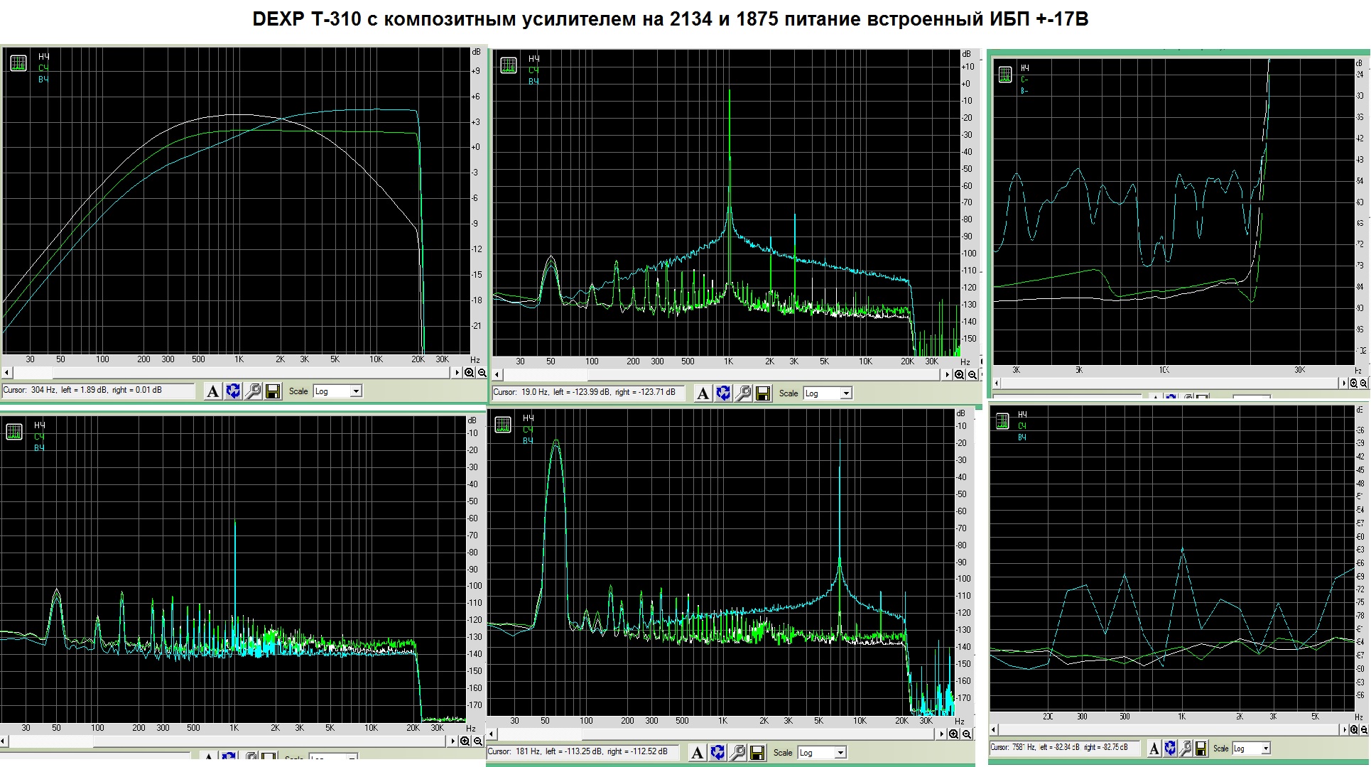

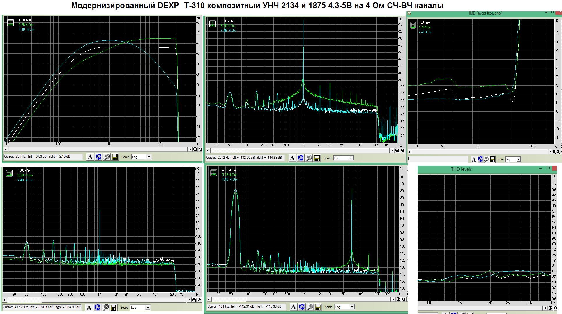

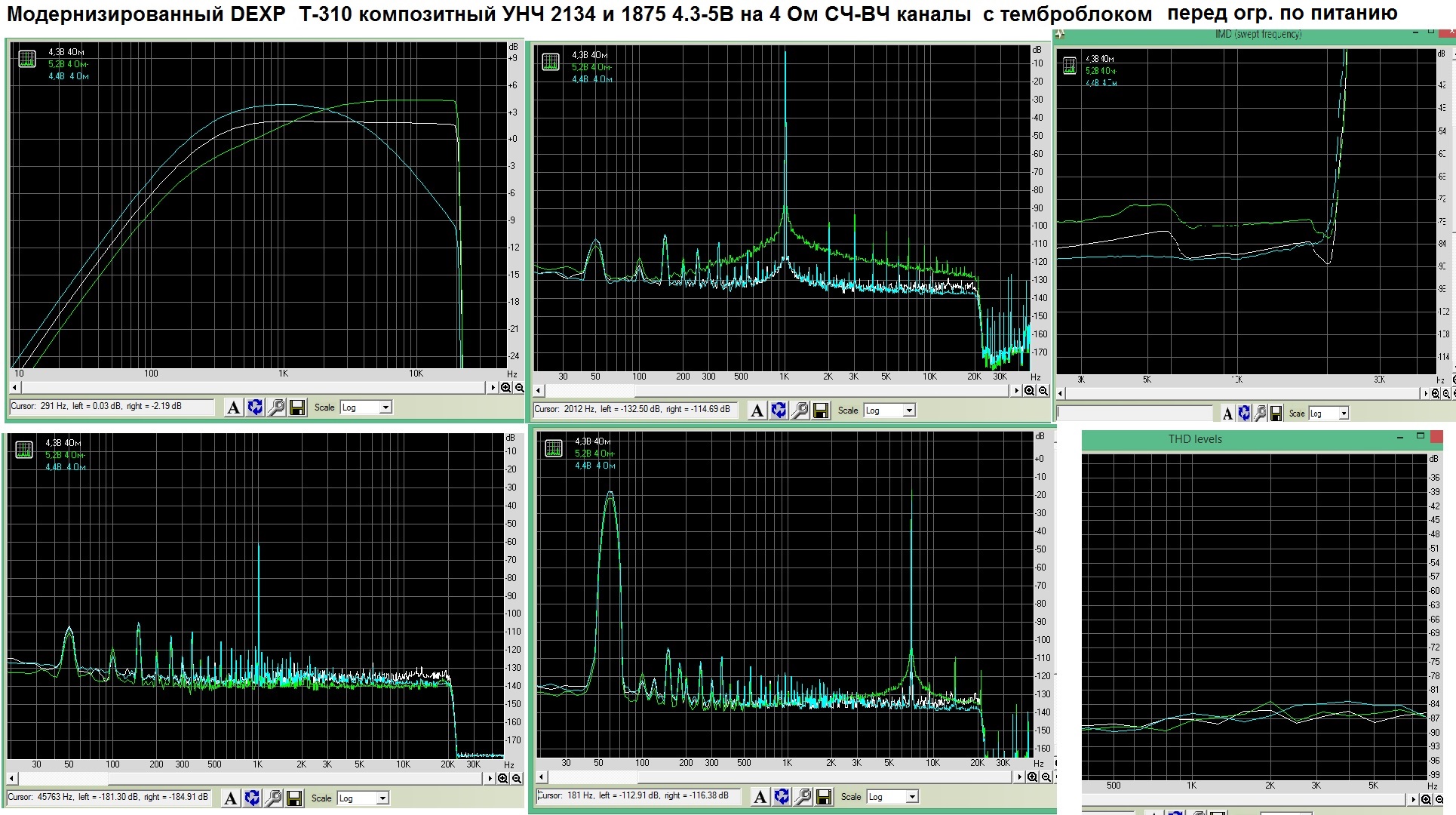

Ну. вроде моя эпопея с модернизацией компьютерных колонок с сабом подходит к завершению. Сделал всё, что смог из этого Г... smile_27
Сигналы с темброблоком (в котором срали конденсаторы) и на композитных УНЧ. Графики практически перед самым ограничением по питанию.
Для одного из положений темброблока, где подъем на ВЧ не совсем угадал с уровнем сигнала - перегруз получался и при питании +-18В и при питании +_17В, можно было на 1 дБ пониже.
Снял графики при одинаковых сигналах но с разными ИБП - лабораторным и, который я встроил в корпус саба, доработав сетевые ИБП 24х2А.
Слушаю очень громко при среднем напряжении 1-2В на СЧ-ВЧ блоках. А эти графики для 4,4-5,2В. Думаю, что оглохнуть можно будет при +12-14 дБ.
  • DEXP T-310 с композитным усилителем на 2134 и 1875 питание встроенный ИБП +-17В.jpg
    633.7 KB · Просмотры: 64
  • Модернизированный DEXP  T-310 композитный УНЧ 2134 и 1875 4.3-5В на 4 Ом СЧ-ВЧ каналы.jpg
    633.6 KB · Просмотры: 70
  • Модернизированный DEXP  T-310 композитный УНЧ 2134 и 1875 4.3-5В на 4 Ом СЧ-ВЧ каналы.png
    224.2 KB · Просмотры: 69
Вы просите песен? Их есть у меня.
В главной роли - идеальный ОУ с Ку миллион в полосе от нуля до рентгеновского излучения. В обвязке: резистор и конденсатор 50/150 пФ.
Вопрос: какое усиление вносит каскад на 20 кГц? - с учётом вышесказанного: звуковой диапазон забивается разностными интермодами ВЧ-гармоник.
Ответ: 40 и 30 дБ вносит идеальный ОУ-миллионник с тупорылой западной коррекцией. Первое - уровень К140УД7, второму вообще аналога нет, разве что программируемый К140УД12 с током покоя в 50 мкА.
Теперь вопрос тебе: какого хера ты его покупал?

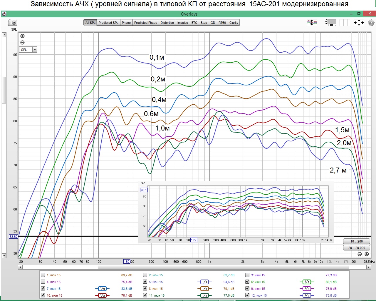

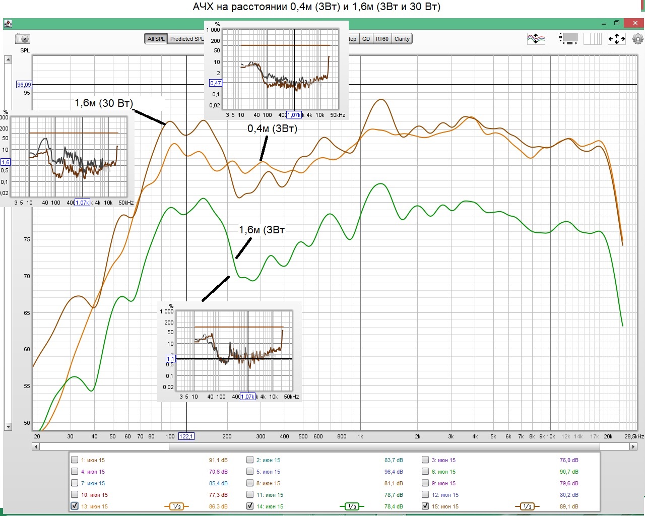

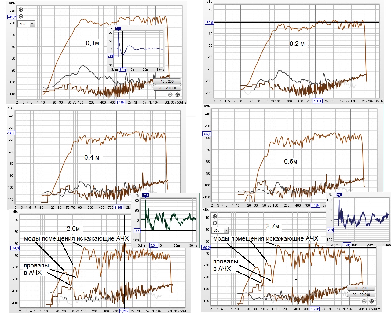

    471.8 KB · Просмотры: 75
  • Нелинейные и импульсные искажения АС при разном удалении от микрофона ( ушей).jpg
    573.5 KB · Просмотры: 74
  • АЧХ и искажения звук. сигнала на разном расстоянии и при разном уровне громкости.jpg
    397.7 KB · Просмотры: 100
Так. Шутки кончились. Присылайте ссылки на свои качественные записи на известных, проверенных ресурсах. Прокручу - послушаем...сравним мою систему по реальному звуку с вашими системами или с самыми лучшими в мире - за миллион баксов +! _da
Особое приглашение к Смершу, пусть напряжёт своих самых авторитетных звукорежиссеров и подкинет тоже материал для сравнения. да, да, да - самые лучшие усилки смерша воспроизводят звук в самых лучших студиях, все это записано и скинуто на общедоступный ресурс, например на Я- диск. Потом сравним с моими махарайками - чисто ушами и с оригиналом - по электрическим цепям.)))
Для тех. кто на самых экстремальных режимах так и не рассмотрел уровень гармоник, скажу просто словами - 110-105 дБ держатся только 2 и 3 гармоники до 3-4В на 4 Ом почти не меняясь. На 8 Ом примерно на 6 дБ ниже - там у меня уже карта дает такие же искажения - не рассмотреть. Ну, куда еще ниже то, если лучшие динамики дают искажения на уровне 0,1%.;)
