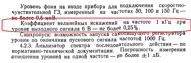

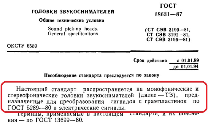

Для начала почитайте ГОСТ 18631-87 "ГОЛОВКИ ЗВУКОСНИМАТЕЛЕЙ Общие технические условия"
есть еще, но вам (для начала, "на попыхтеть") достаточно.
Хотя: кому я это и для чего... Короче, вентилятор крутится: накидывайте. _claps

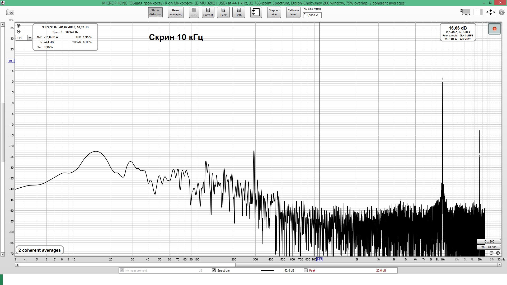

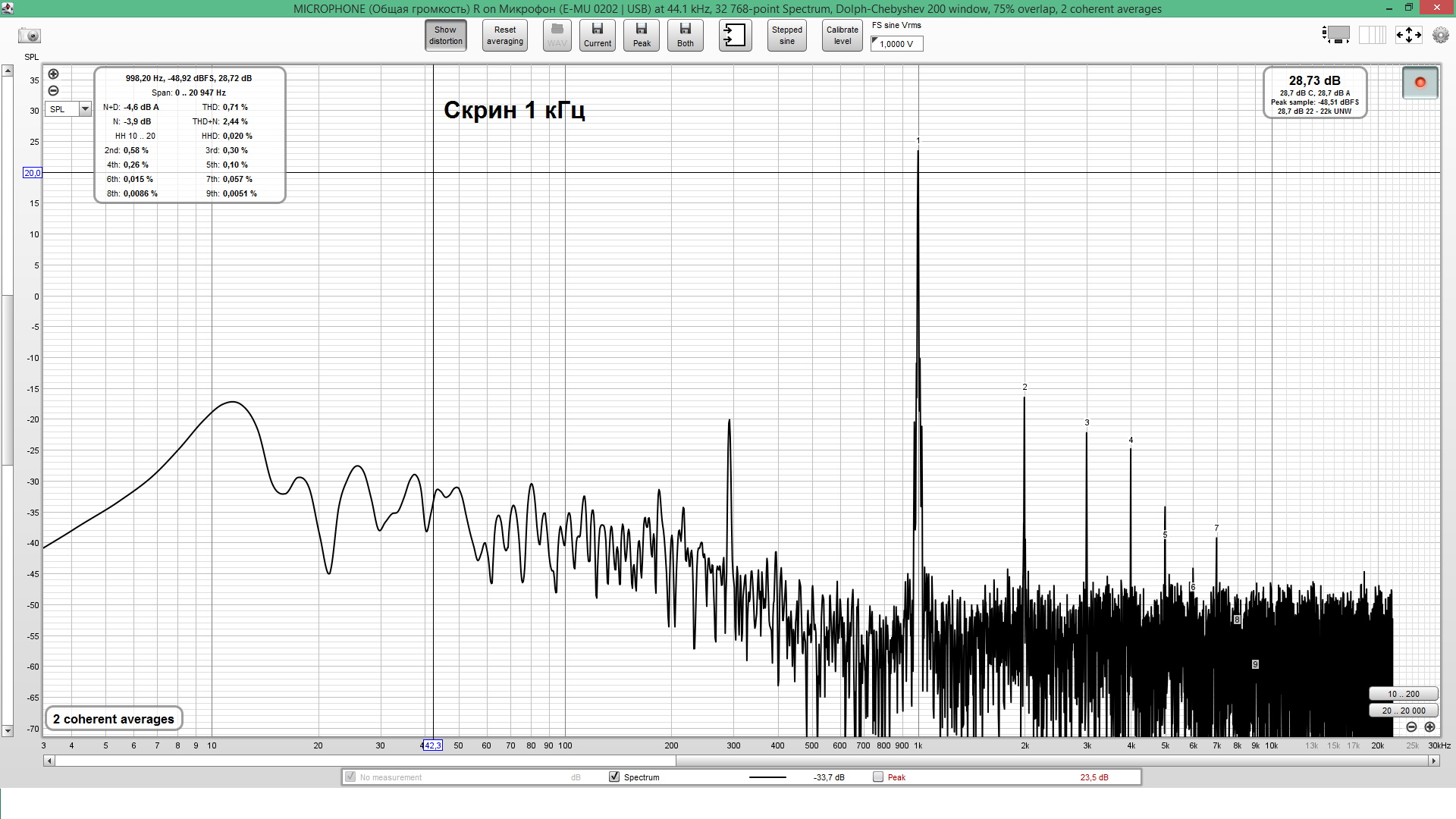

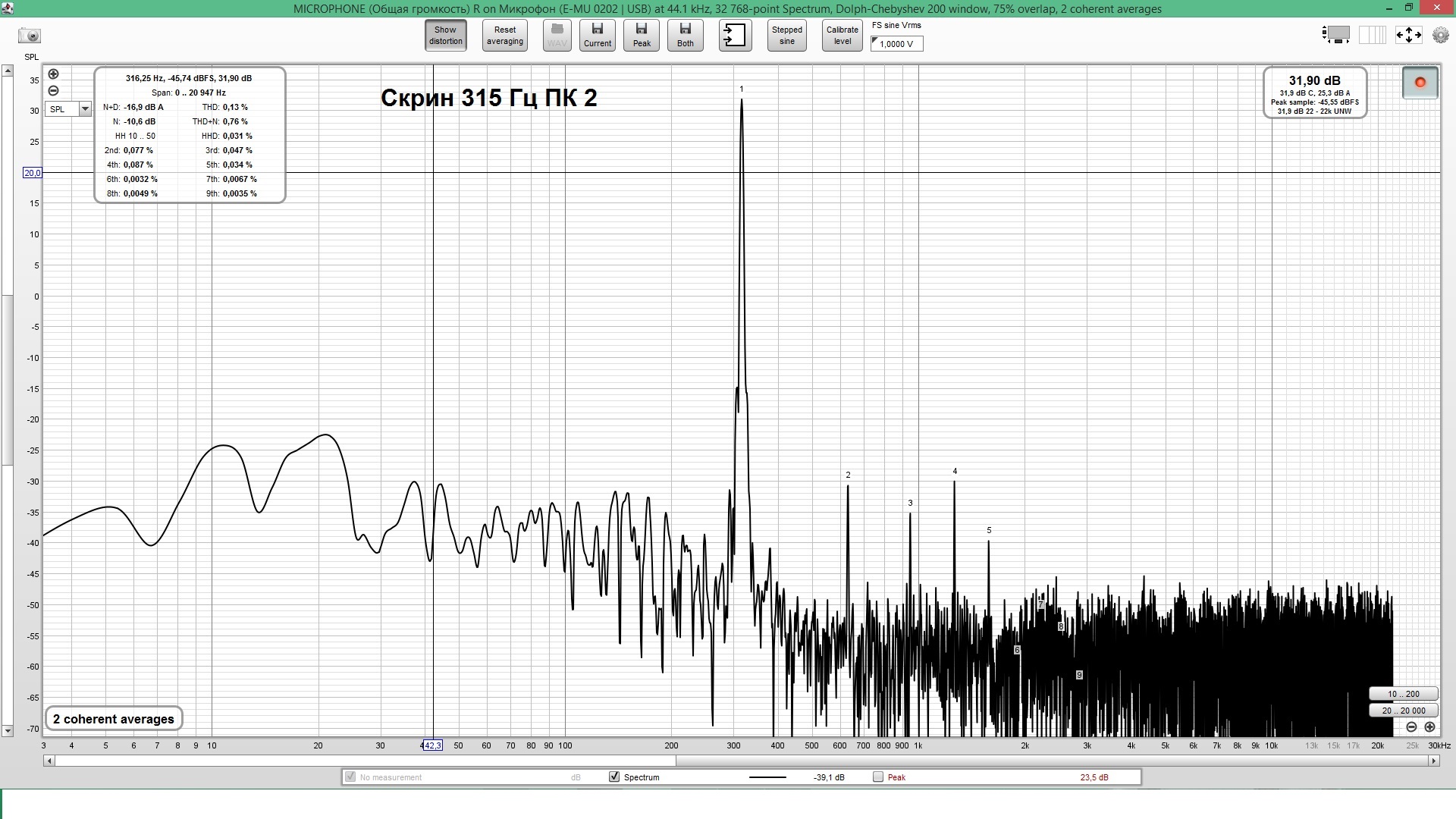

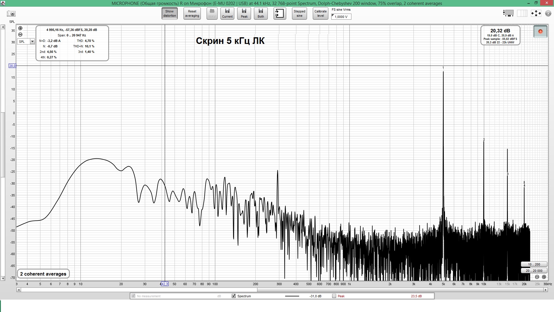

Вы просто плохо следите за моими тут публикациями графиков и комментариев к ним
- специально для вас - единственного, снимал примерно год назад как купил вертушку ( я говорю, что основной срач по нелинейным искажениям начинается на СЧ-ВЧ примерно с 3-5 кГц на самых чувствительных для слуха частотах, на которых СМЕРШ доказывает тут всем своим борщем уже несколько лет, что нужно иметь интермодуляционные искажения обязательно ниже 0,00001%))).
На слух эти искажения лично я воспринимаю как легкий хруст на шипящих - как будто искрят контакты на этих частотах, и звук становится не четким, а как бы зажеванным на ВЧ. Это было моё оценочное суждение. Другой может эти искажения описать иначе.
А на 1 кГц - все как бы на уровне УНЧ колхозной схемы конца 60-х на П214 и ГОСТА времен СССР.
Смотрите и кушайте. _nerastraivay
    618.3 KB · Просмотры: 55
Вы выдернули требования к схеме измерения параметров головок...
вентилятор работает:
интересная трактовка после вашего высказывания
А вот вы и не знали и так бы и не узнали, что в ГОСТАХ нет параметров по нелинейным искажениям на виниловые головки.
Вы еще требуете ГОСТа на виниловые головки!!! и ратуете на его отсутствие. Кукушка вас покинула.
догадайтесь: для чего вам был явно указан ГОСТ (о котором вы даже не знали\не читали)
Да. если вас устаивают искажения на ВЧ в источнике сигнала под 10-15% - радуйтесь. Придет СМЕРШ, он вам объяснит какого уровня должны быть искажения на ВЧ в хороших УНЧ.)))

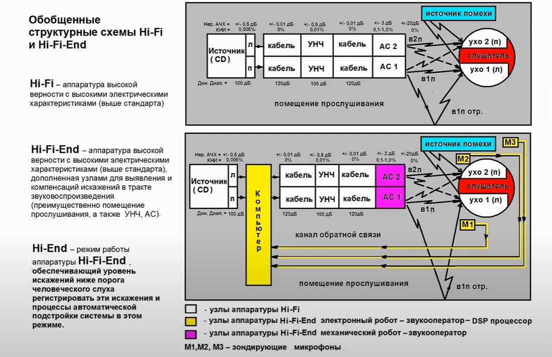

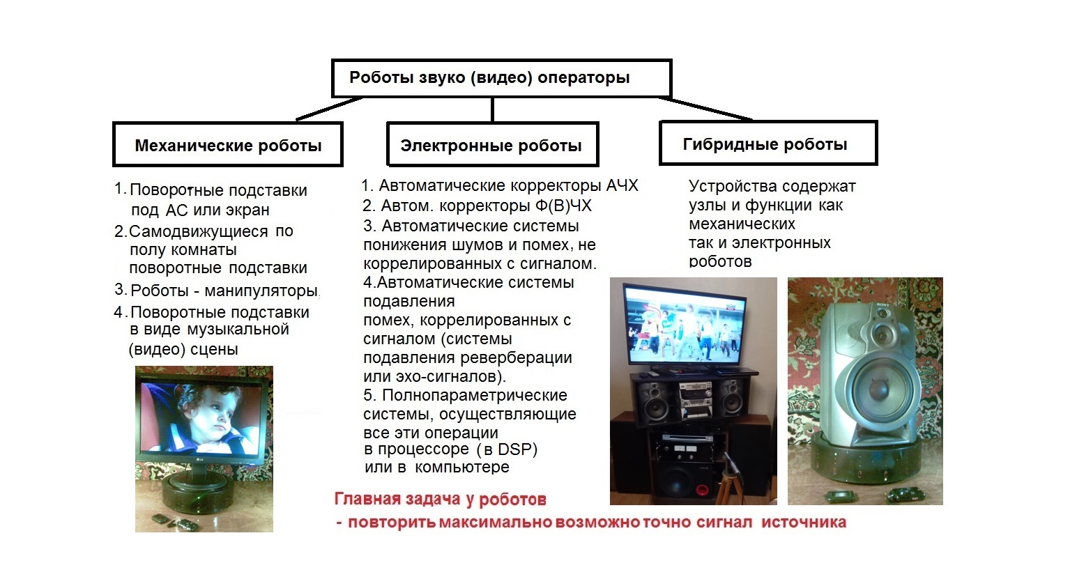

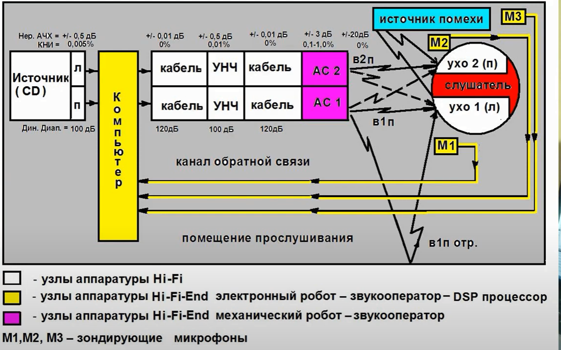

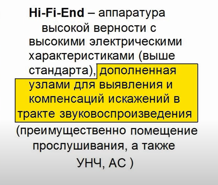

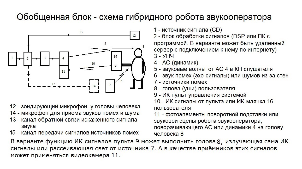

Я вам предъявил реальные графики, а вы - только свои эмоции. У вас не конструктивный подход. Вас не возьмут в эксперты по ГОСТам никогда! Для этого нужно иметь аналитический ум. А у вас его нет! _nerastraivay
    552.7 KB · Просмотры: 56
    301.1 KB · Просмотры: 46
    281.5 KB · Просмотры: 42
Только по голове не бить (пачками ГОСТов))).
Качество- всегда хорошо. Но есть избыточное качество (в смысле цена\качество))).
Уже теплее... есть, так называемая, способность у человека улавливать те или иные уровни искажений в звуковом сигнале. И вот когда система САМА вышла на такой режим работы (- загорелся "зеленый светодиод" для простой домохозяйки, шахтёра или клерка из банка с деньгами, то ни черта не понимающего в современном High-Endе), то можно уже говорить о предельном уровне точности или качества звуковоспроизведения в конкретной системе и КП._da
Солидный господь- для солидных господ (С).
А прочим- третий класс (группа качества)- не брак:)

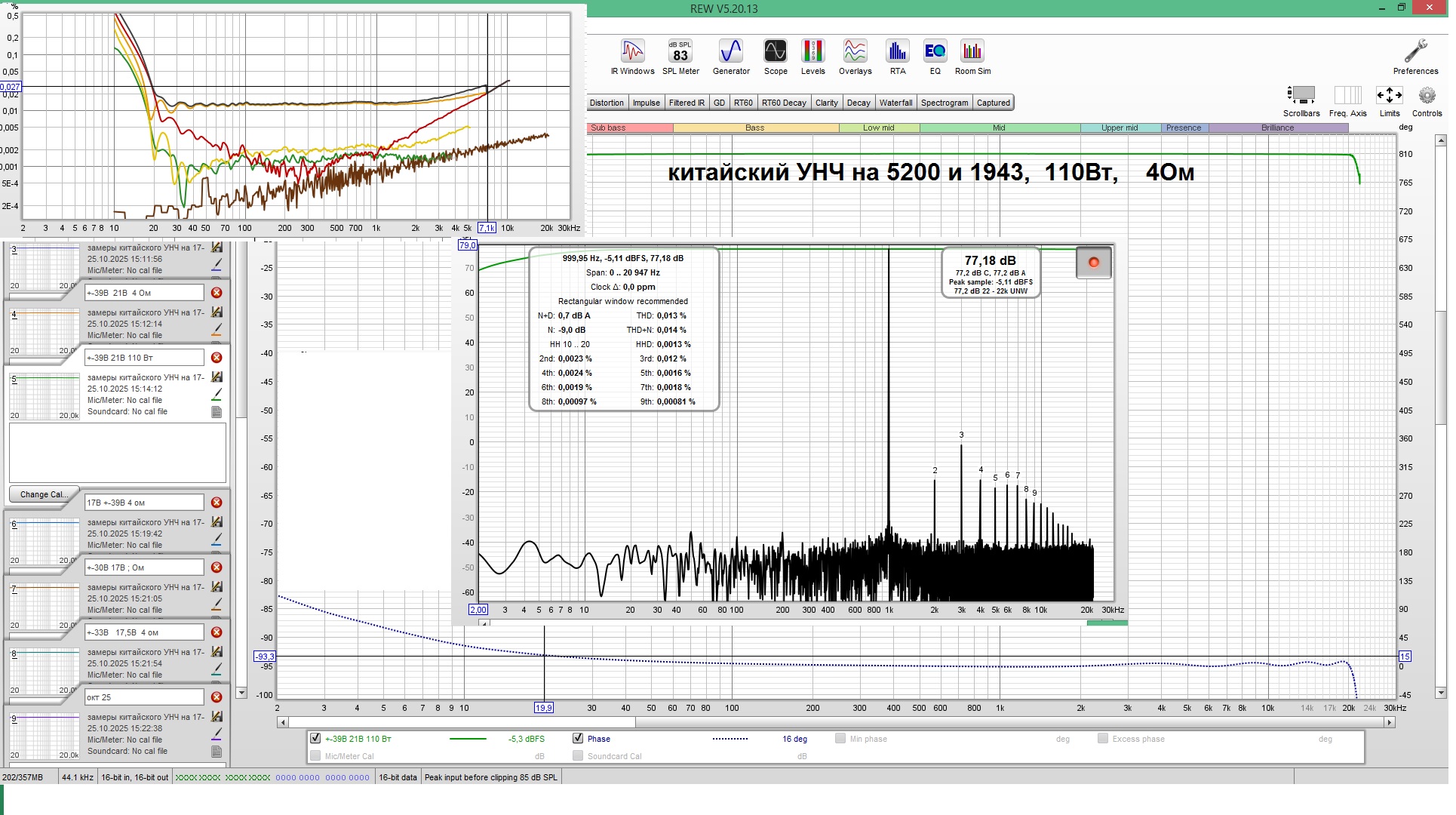

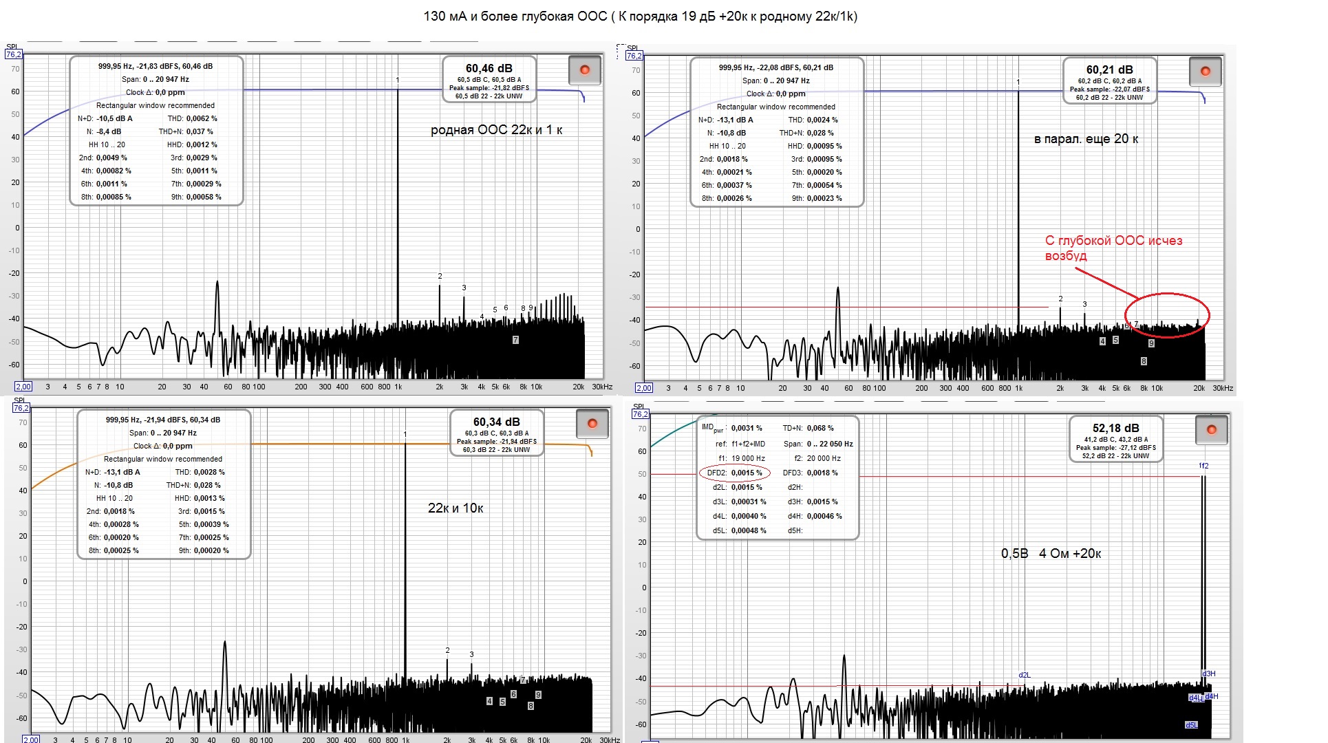

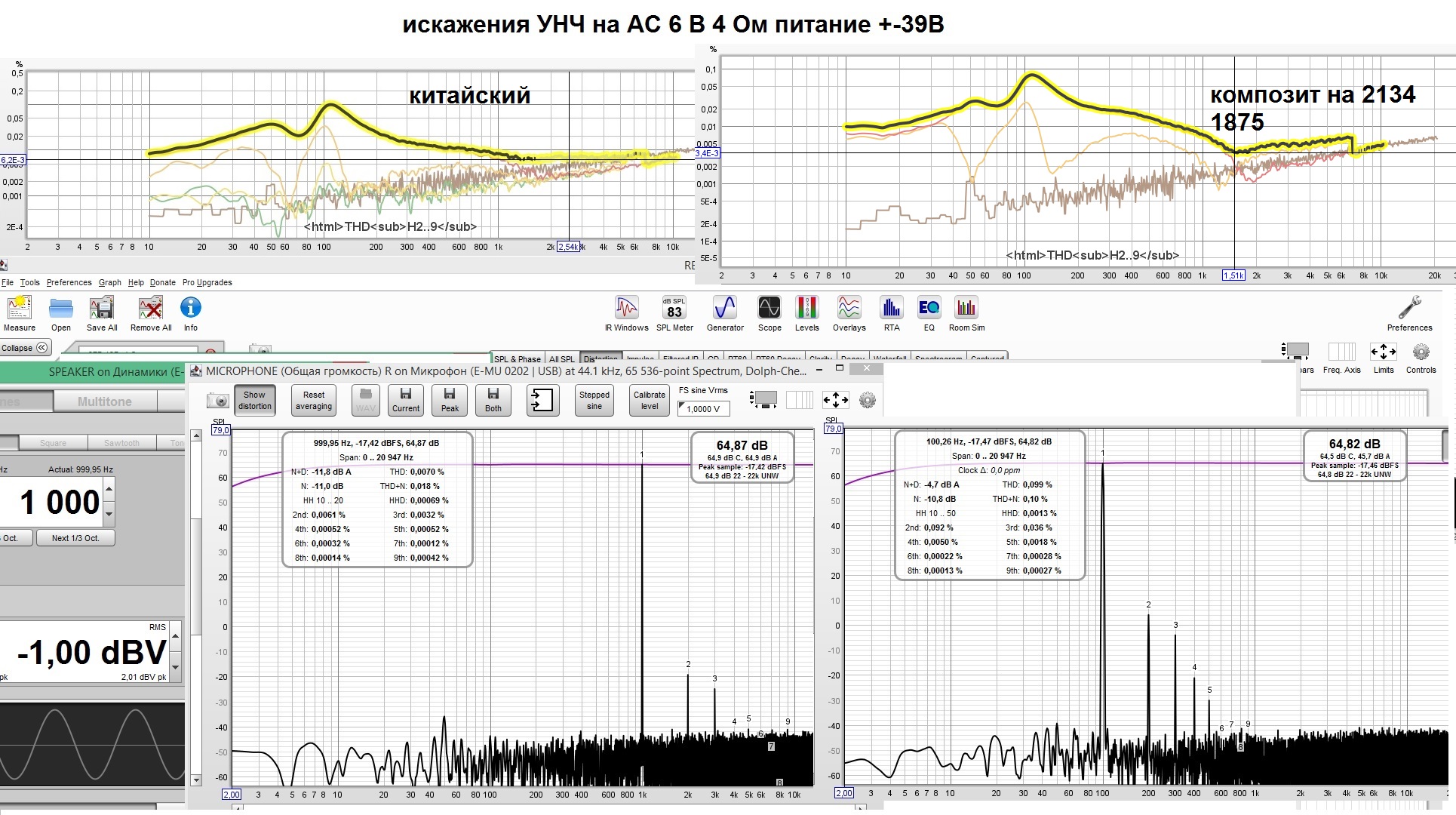

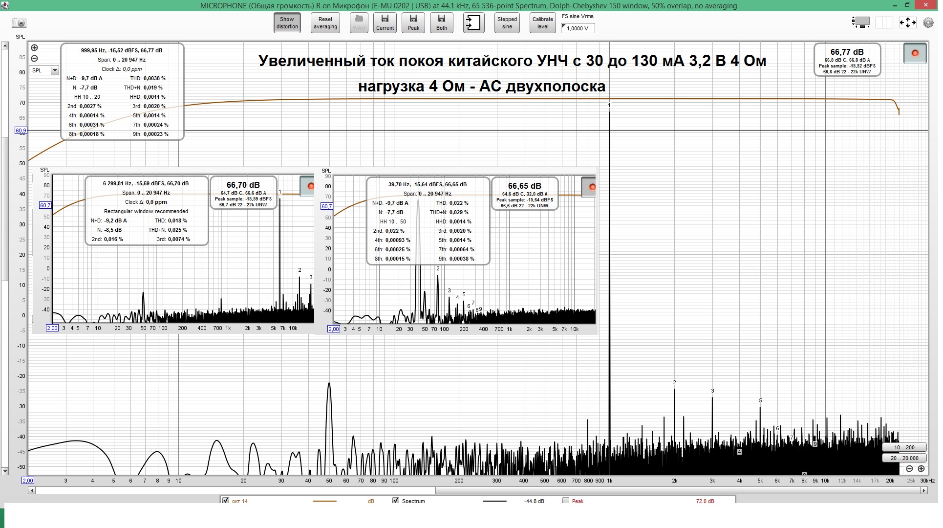

Жуковский уже раз пятьдесят таких умников ставил на место . У динамиков к примеру спектр ограничен тремя и максимум четырьмя гармониками быстро спадающими по уровню а у хреновых УМ он уходит за мегагерцы с большими уровнями . В ЛТС мы измеряем к.г. до 20-й гармоники и их взаимодействие меж собой создаёт лес палок высоких порядков в звуковом диапазоне который динамик создать не может . По этому НИЗКОЛИНЕЙНЫЙ умзч гадит в звуке несравнимо заметнее чем бумажный динамик .К примеру гляньте спектры Бать-Середа которые здесь приводились и другие убожества за которые топит Петров . У сверхлинейника же вся грязь лежит в ДЕСЯТКИ РАЗ ниже его шумов ! Так что делайте выводы !
Жуковский уже раз пятьдесят таких умников ставил на место . У динамиков к примеру спектр ограничен тремя и максимум четырьмя гармониками быстро спадающими по уровню а у хреновых УМ он уходит за мегагерцы с большими уровнями . В ЛТС мы измеряем к.г. до 20-й гармоники и их взаимодействие меж собой создаёт лес палок высоких порядков в звуковом диапазоне который динамик создать не может . По этому НИЗКОЛИНЕЙНЫЙ умзч гадит в звуке несравнимо заметнее чем бумажный динамик .К примеру гляньте спектры Бать-Середа которые здесь приводились и другие убожества за которые топит Петров . У сверхлинейника же вся грязь лежит далеко ниже его шумов ! Так что делайте выводы !

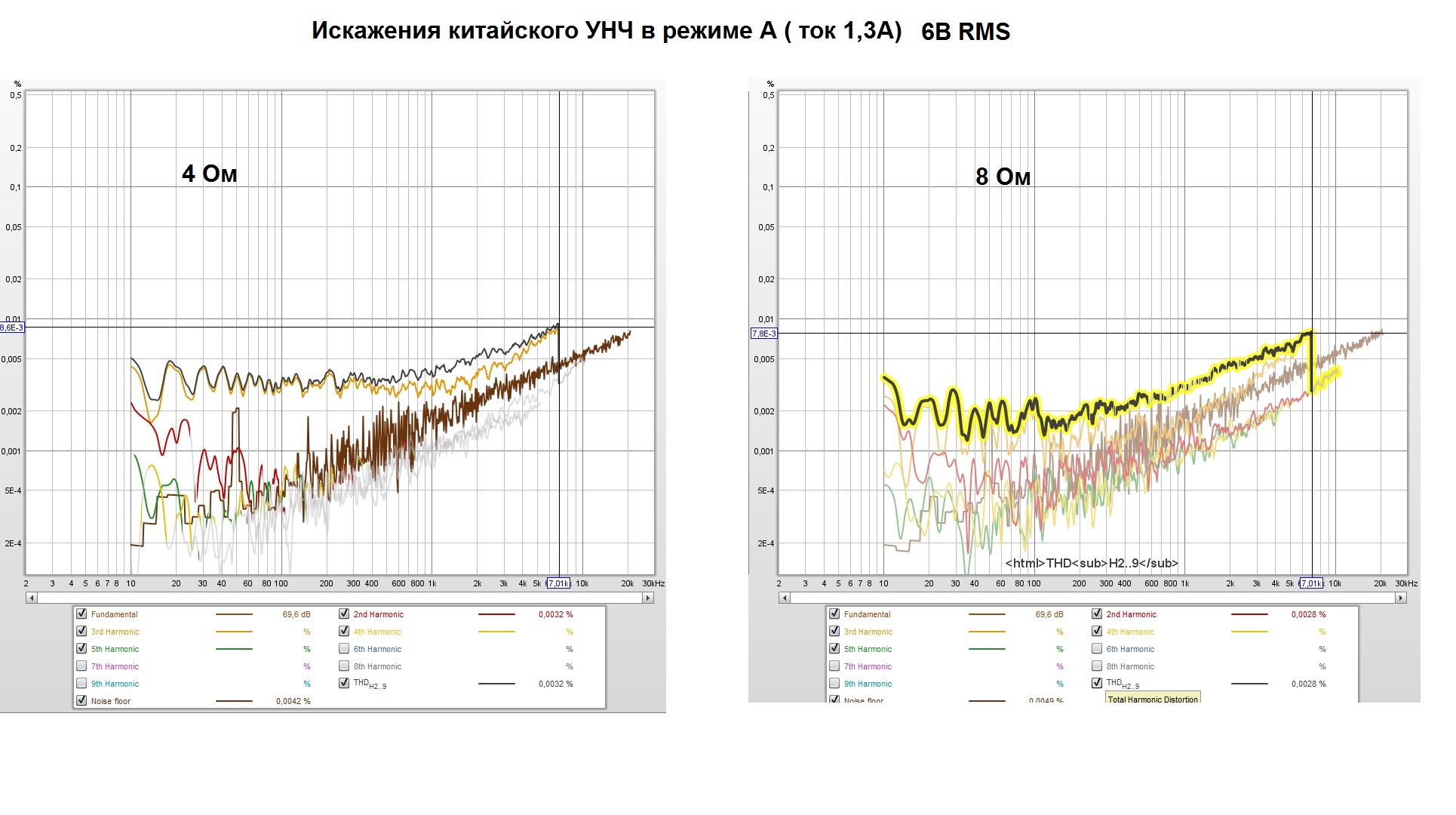

Чего? У схемы Бать в режиме А две гармоники на низких уровнях сигнала 2 и 3. Остальных практически нет. А на 110 Вт есть гармоники при искажениях в 0,015%, но у АС и динамиков там искажения будут под 100-300% на таких мощностях.
    673.6 KB · Просмотры: 60
    658.4 KB · Просмотры: 54
    379.6 KB · Просмотры: 54
    697.7 KB · Просмотры: 62
    851.6 KB · Просмотры: 64
    704.2 KB · Просмотры: 36
чёт большой какой уровень на выходе то. ажно 1.5 вольта. Ты усилок то перегружаешь сильно, надо при 10мВ на выходе мерить, от будет прям ультралинейность.
Я просто делаю нормальные усилители, и ни за какими нулями не гоняюсь. Знаешь в чём у нас разница? Я умею проектировать усилители, а ты - нет. Поэтому оправдание про некие "искажения динамиков" и "искажения источников" тебе кажется очень удачным. Но на самом деле все видят что ты схемотехнический импотент и демагог.
Покажи мне где-нибудь вариант схемы Батя в железе с такими параметрами. Этого вполне достаточно, чтобы слушать музыку на АС с искажениями под 0,3-1% и от источника с искажениями в 5% на СЧ и в 10% на ВЧ. Если ты этого не понимаешь, то тут я тебе уже ничем помочь не могу. Ты до этого должен дойти сам - своей головой.
    379.6 KB · Просмотры: 50
