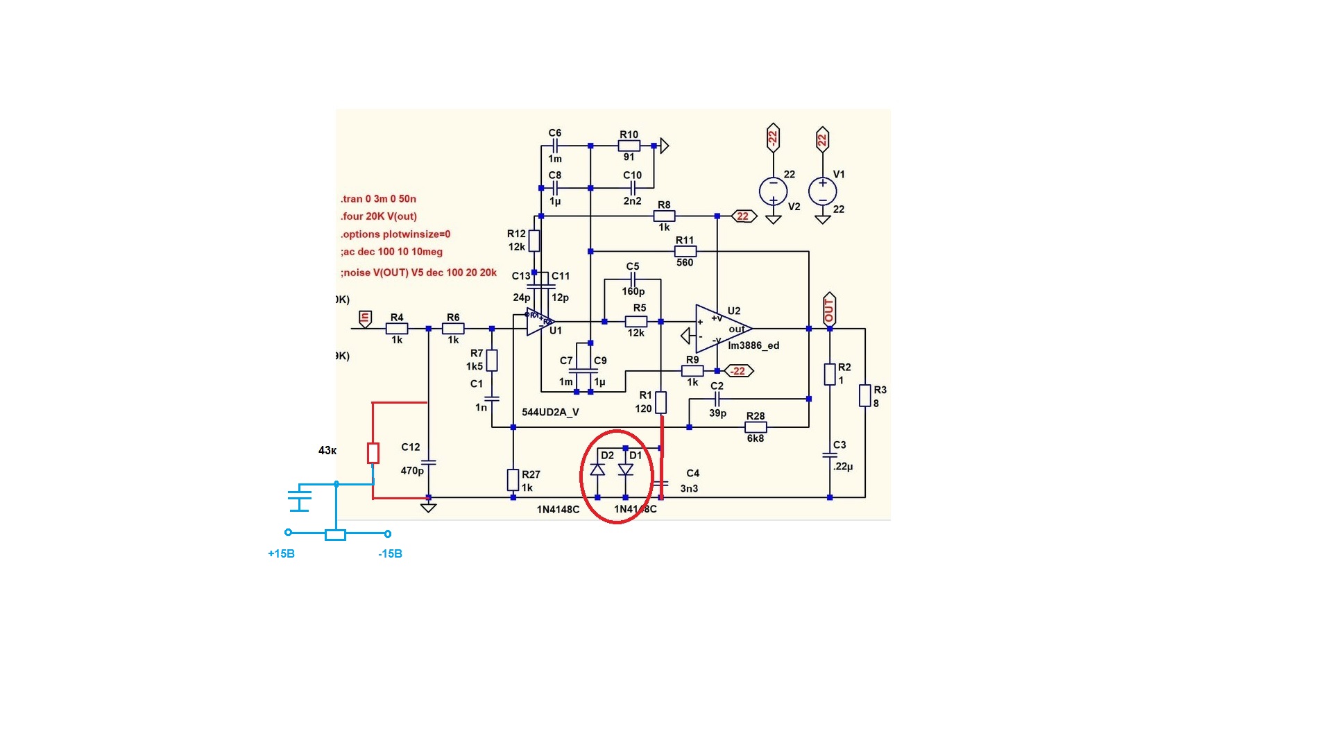

Ты мне лучше скажи, в чем может быть причина неустойчивости работы схемы с 7294, что выше. На входе ОУ ставил типа 2134 4580. Работать начинает при очень малом значении R1 - порядка единиц иди десятков Ом. Диодов нет R1 на земле. Увеличиваю номинал, резко растет ток до защиты в БП даже на Х.Х. и более менее низкие искажения получаются при очень низком усилении R28 порядка 1-2 к.
Думаю, что эта фигня из-за ухода нуля на выходе 7294. Как думаешь, подобная регулировка нуля на выходе ( цепь синим цветом) поможет выйти на нормальный режим?

Уж явно на возбуд похоже да и на эту тему уже говорилось что ТДАшки в такой схеме работают но работают так что лучше бы не работали . На твоём примере люди в этом убедились ещё раз .
Графики посмотри там напряжение поставлено на выходе УНЧ (RMS), а приведенное во входу в Кус =16 раз меньше. И обрати внимание, что при большом уровне диоды генерят не только гармоники, но и белый шум - примерено +10-20 дБ к шумовой полке.

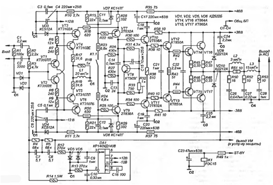

Уже не один раз сказали, что нельзя тупо взять и поставить диоды как угодно и жаловаться на судьбу. В Рубеже диоды стоят внутри петли на входе второго ОУ, где амплитуда диференциального напряжения в рабочем режиме мизерная. А вы влупили на вход неинвертирующего усилителя, где полная амплитуда входного сигнала и дурите людям голову, выдавая свои корявые спектры за божий дар.
Это ваша картинка
Встречно включенные диоды на входе ставят в инвертирующих усилителях, у которых в точке сравнения только малое дифференциальное напряжение, а не вся амплитуда сигнала. Наверное вам стоит пойти почитать учебники, прежде чем делать глубокомысленные выводы.
Это ваша картинка

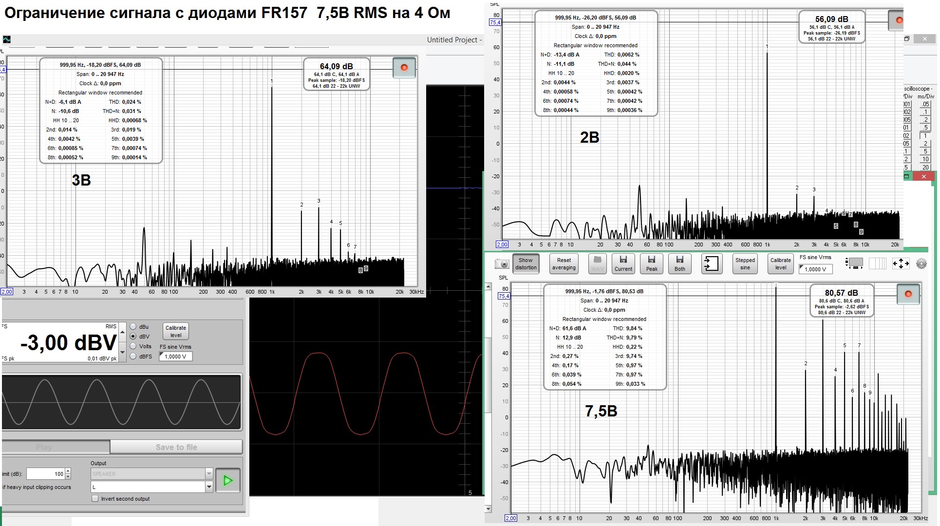

Я показал спектры, которые дает диодный ограничитель в цепи прохождения сигнала, который нужно ограничить по уровню. И я вообще противник ставить хоть где-то диоды даже внутри петлевого усиления. Диоды нелинейные элементы и они в любой схеме будут вносить дополнительные нелинейные искажения, тем больше, чем выше уровень сигнала. Эти схемы я привел просто как неудачный вариант схемотехники. И без диодов композитный усилитель может прекрасно работать, если его не перегружать по входу. Вот один из таких примеров из журнала Радио. И тут диоды изгадят спектр входного сигнала УНЧ примерно также как показано на моих графиках. Я считаю, что нужно делать УНЧ с запасом по динамическому диапазону, а не пытаться сжимать динамический диапазон входного сигнала. Это тоже можно считать формой нелинейных искажений сигнала. В настоящем High-End этого лучше не делать.
Не будет. У Леонида Зуева инверт и в точке подключения диодов сигнал миливольтовый, в отличие от вашей схемы. Больше повторять не буду, надоело.
Диоды VD1,2 при каких уровнях напряжения будут работать как компрессор?
ни при каких. в клипе они будут ограничивать и только. какой тебе нахрен компрессор?
Об этом и речь - будут работать, когда сигнал в пиках будет с амплитудой открытия диодов и больше (в пиках около +_ 0,6-0,7В и больше). Ты с этим то хоть согласен? А, если это не так, то тогда зачем их вообще ставить? Какие там милливольты? О чем вы вообще говорите, я уже не понимаю? Или вы ставите диоды для защиты от удара молнии по входу УНЧ?)))
Если инвертирующий вход и напряжение разностное, то да там получаются милливольты, но диоды уже не будут работать как мягкие ограничители. Мы тут уже говорим о каких задачах по использованию диодов?
Ты вообще не понимаешь что сейчас сказанул ! Читай теорию ОУ в инверте !

При каком напряжении на диоде он начнет выполнять функцию ограничителя или компрессора?
ты просто тыкаешь их на вход неинверта, и это полный бред.
мы тыкаем в т.н. "точку сравнения" инверта- а там в линейном режиме микровольтный сигнал. А в клипе он и будет ограничиваться +-0.6 вольт примерно.
или вот как в рубеже ты тут картинкой размахивал- принцип тот же.
вот, на входе 1875-ой. тоже диоды хрена с два откроются пока клип не начнётся.
ну и долго ты ещё собрался тут мудями трясти, третий день уже пошел как ты делаешь вид что "непонимаешь".
Хотите - ставьте диоды как предохранители по инверт входу для УНЧ. Я то тут с самого начала говорил о мягком ограничителе. Ты разницу понимаешь, когда диод работает как предохранитель и когда он работает в режиме мягкого ограничителя сигнала?

Надоели - я это показал просто чтобы вы посмотрели на реальные искажения у диодов в режиме мягкого ограничителя сигнала в виде компрессора, а не просто как защитного устройства - жесткого ограничителя, чтобы схема не сгорела.

А ты не задумывался, что выбросы в минус на меандре твоего УНЧ может быть из-за работы этих ограничителей на диодах. Да, они защитят перегруз, но по звуку это будет скорей всего в виде громких щелчков или хрюканья УНЧ. Вот, еще раз посмотри, в чем разница работы мягкого ограничителя по синусу от твоего просто защитного диодного ограничителя клипа. К сожалению, по меандрам не догадался снять картинки. И, кстати, на слух не слышно искажений, я уже говорил реально до 3%-5% на музыке почти не слышно работу мягкого ограничителя - всех этих вариантов.

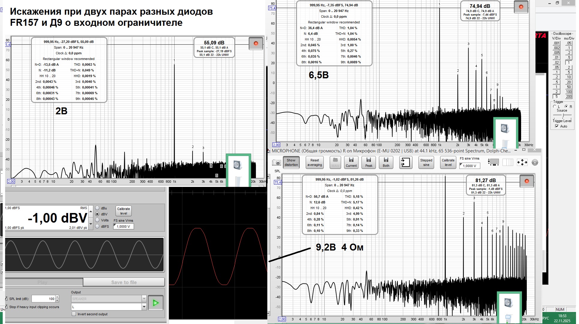

  • Искажения при двух парах разных диодов FR157 и Д9 о входном ограничителе.jpg
    699 KB · Просмотры: 85

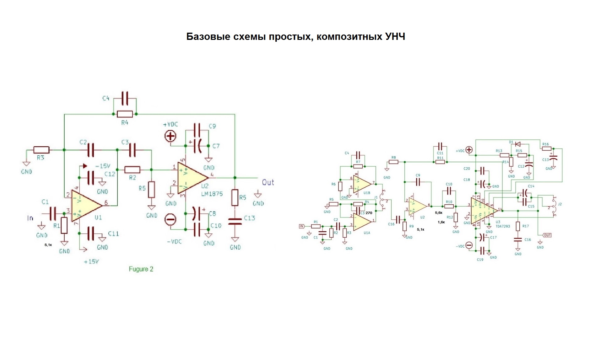

а ещё разик схему своего "композита" актуальную приеди на поглядеть. а то я чёт не понял. и диоды пририсуй куда ты их там тыкал.
Схема слева на первой картинке. А диоды на второй картинке. можно и с номиналами, они в описании выше. smile_10

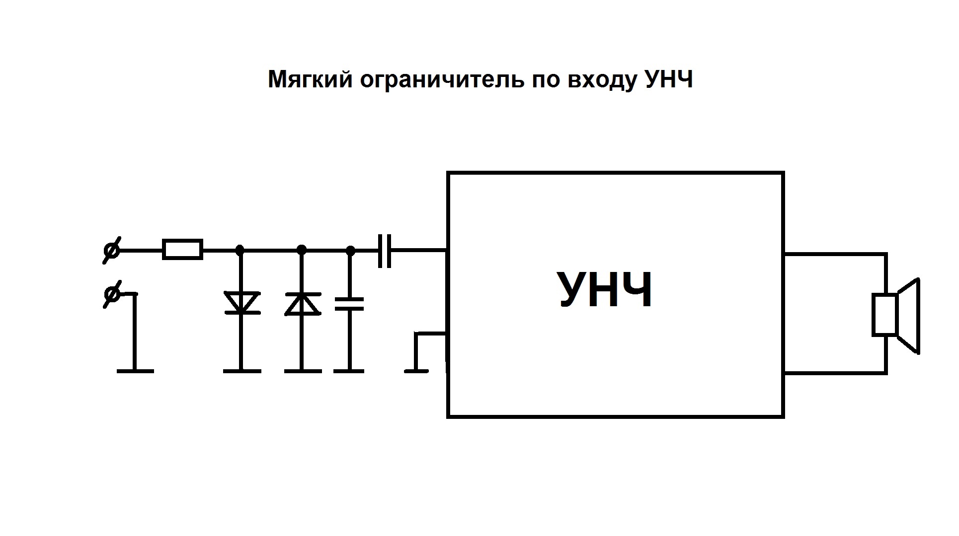

    90.6 KB · Просмотры: 94
Схеме на первой картинке на хрен не нужны диоды со второй картинки. Ну, разве что, если задача из схемы на первой картинке сделать гитарный дисторшен. Лучше отмотай несколько постов назад, где Неуло показывал напряжение на этих диодах в нормальном режиме, до клипа. А потом сопоставь его с ВАХ диода. Может, прозрение и наступит....
Лень смотреть всякую муть. Диоды в моем варианте не нужны. уж если делать мягкий ограничитель, то можно попробовать на фотопаре с регулируемым резистором. Но в любом случае будет сильный рост искажений.
Лень смотреть всякую муть. Диоды в моем варианте не нужны. уж если делать мягкий ограничитель, то на можно попробовать на фотопаре с регулируемым резистором
Да, довольно с вас внимания, заканчиваем читать эту муть про диоды. Ставьте какие хотите, хоть на фотопаре, и обязательно крутилочку приделайте, чтобы подбирать на слух искажения от порога ограничения, потому что у вас исказитель как раз и получится. Можно и без диодов, но с потерями петлевого усиления во всем диапазоне - это как раз ваш вариант и дальше вам пока ходу нет, пока не поймете зачем и какими методами достигается это самое "дальше".

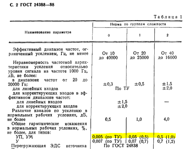

Кто и как делит аппаратуру по нулям, есть ссылка на этот документ?
Только почему-то они скромно умолчали в ГОСТЕ про параметры на нелинейные искажения головок звукоснимателей - единственных в то время источников звука ( музыки) для аппаратуры любого из этих классов и не указали на какой частоте и мощности они измеряли параметр в 0,005%, например в УМ. Для частоты в 40 000 Гц, да и в 20 000 Гц в те времена нельзя было получить такой уровень искажений. Поэтому эти ГОСТЫ - Филькина грамота. smile_10
Наверное, потому что они читать умели...
При чем здесь головки и почему бы им вдруг писать о них в этом ГОСТе?
Поскольку измерения регламентировались ГОСТ 23849-87, то там и читайте, а также в ТУ на конкретный усилитель.
Логика вышла из чата.
Установили эти границы с 1988 году, усилители выпускались и ранее, параметры были скромнее, но нумерация присваивалась им по действовавшим с то время документам. Далее вышел этот ГОСТ и установил вероятно более высокие требования, что тут непонятного?
Да, часть техники когда-то 0 группы сложности, по новому стандарту уже спустилась пониже, но названия ведь переписывать никто задним числом не будет.
