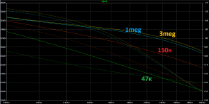

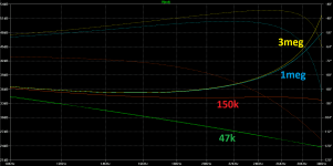

Короче, в пользу бедных два графика:
Здесь у нас АЧХ корректора с вх ёмкостью 47пФ и стандартной башкой на входе. Входной резистор ступенчато изменяется так: 47к 150к 1мег 3мег, ну это для слепых пишу, там графики подписаны:
без охлаждения
с охлаждением
думаю даже для самой тупой жертвы аборта видно что холодильник подавляет резонанс контура на ВЧ, ежели под каждый степ его подстраивать то легко добиться совпадения кривых с кривой 47к, которая стандартная на обоих графиках.
