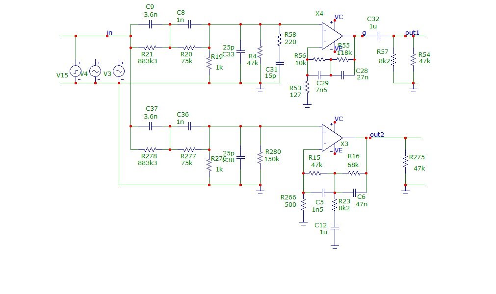

увеличение заземлённого резистора на входе ук не делает из него ни активную ни пассивную охлаждёнку. самое смешное что
Специально для тебя: 1/корень(150 кОм) во сколько раз меньше чем 1/корень(47 кОм) ? Картинка (С) вот из этой Википедии . ЗЫ. Еще хинт исключительно для тебя, учитывая уровень образованности, - "охлажденка" это жаргонизм температуры Т из формулы токовых шумов картинки (С), т.е. увеличение R эквивалентно уменьшению Т.

"пассивная охлаждёнка" - на самом деле никакой охлаждёнки в схеме нет.

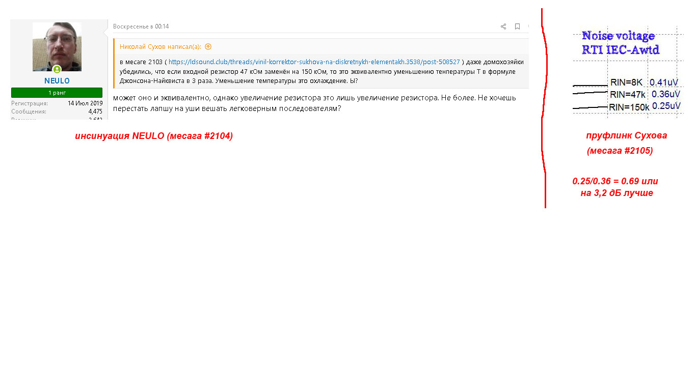

в месаге 2103 ( https://ldsound.club/threads/vinil-korrektor-sukhova-na-diskretnykh-elementakh.3538/post-508527 ) даже домохозяйки убедились, что если входной резистор 47 кОм заменён на 150 кОм, то это эквивалентно уменьшению тенпературы Т в формуле Джонсона-Найквиста в 3 раза. Уменьшение температуры это охлаждение. Ы?

может оно и эквивалентно, однако увеличение резистора это лишь увеличение резистора. Не более. Не хочешь перестать лапшу на уши вешать легковерным последователям?

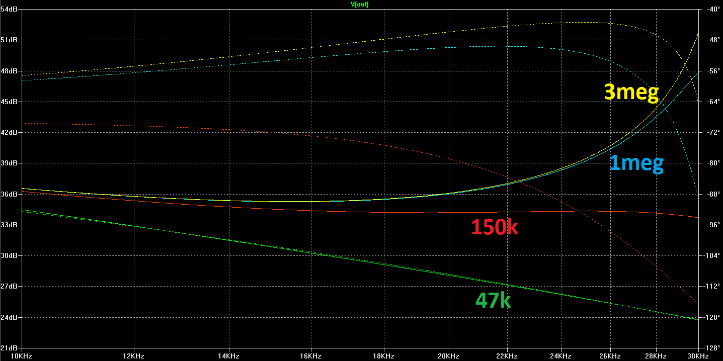

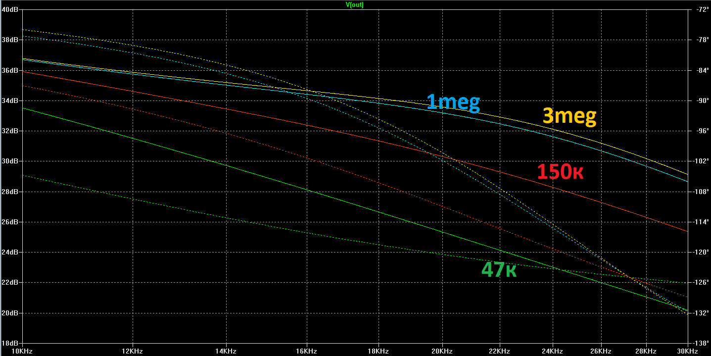

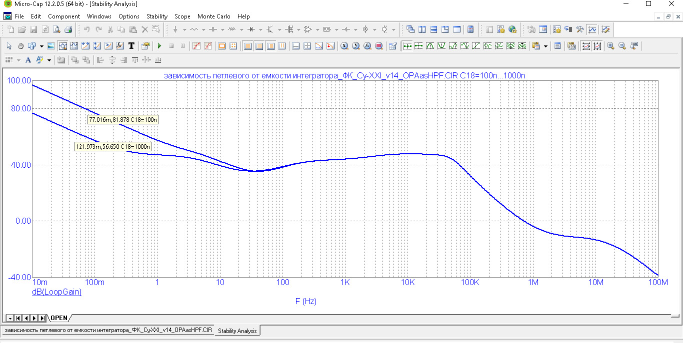

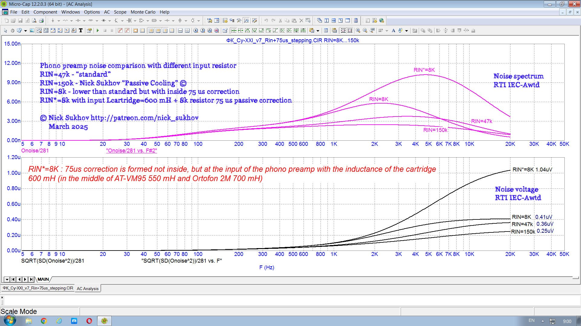

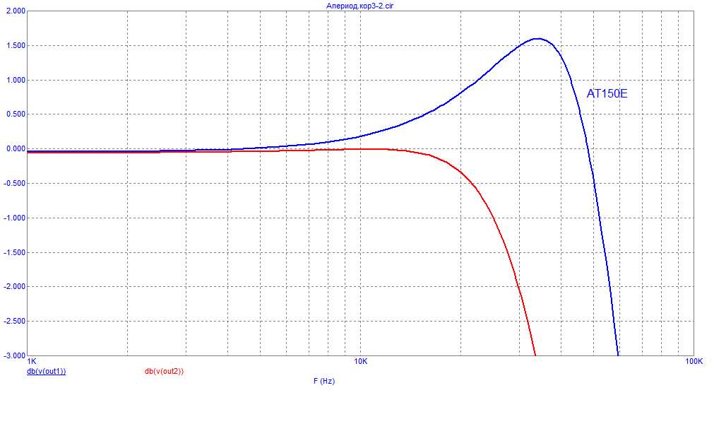

два графика:
Здесь у нас АЧХ корректора с вх ёмкостью 47пФ и стандартной башкой на входе. Входной резистор ступенчато изменяется так: 47к 150к 1мег 3мег, ну это для слепых пишу, там графики подписаны:
без охлаждения
с охлаждением
думаю даже для самой тупой жертвы аборта видно что холодильник подавляет резонанс контура на ВЧ, ежели под каждый степ его подстраивать то легко добиться совпадения кривых с кривой 47к, которая стандартная на обоих графиках.

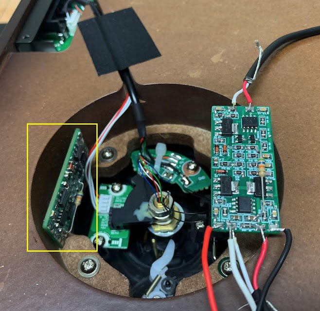

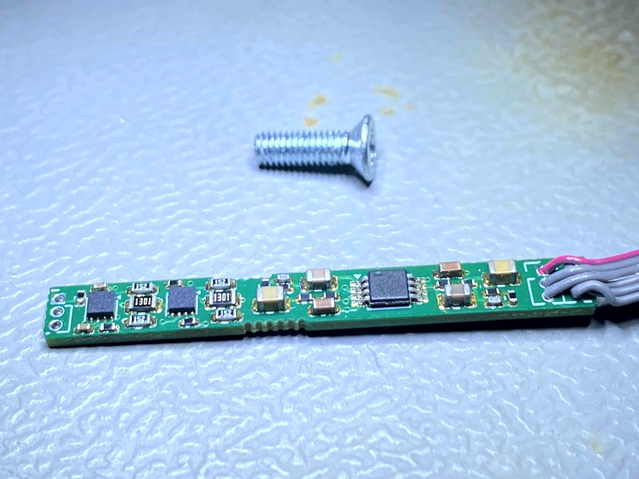

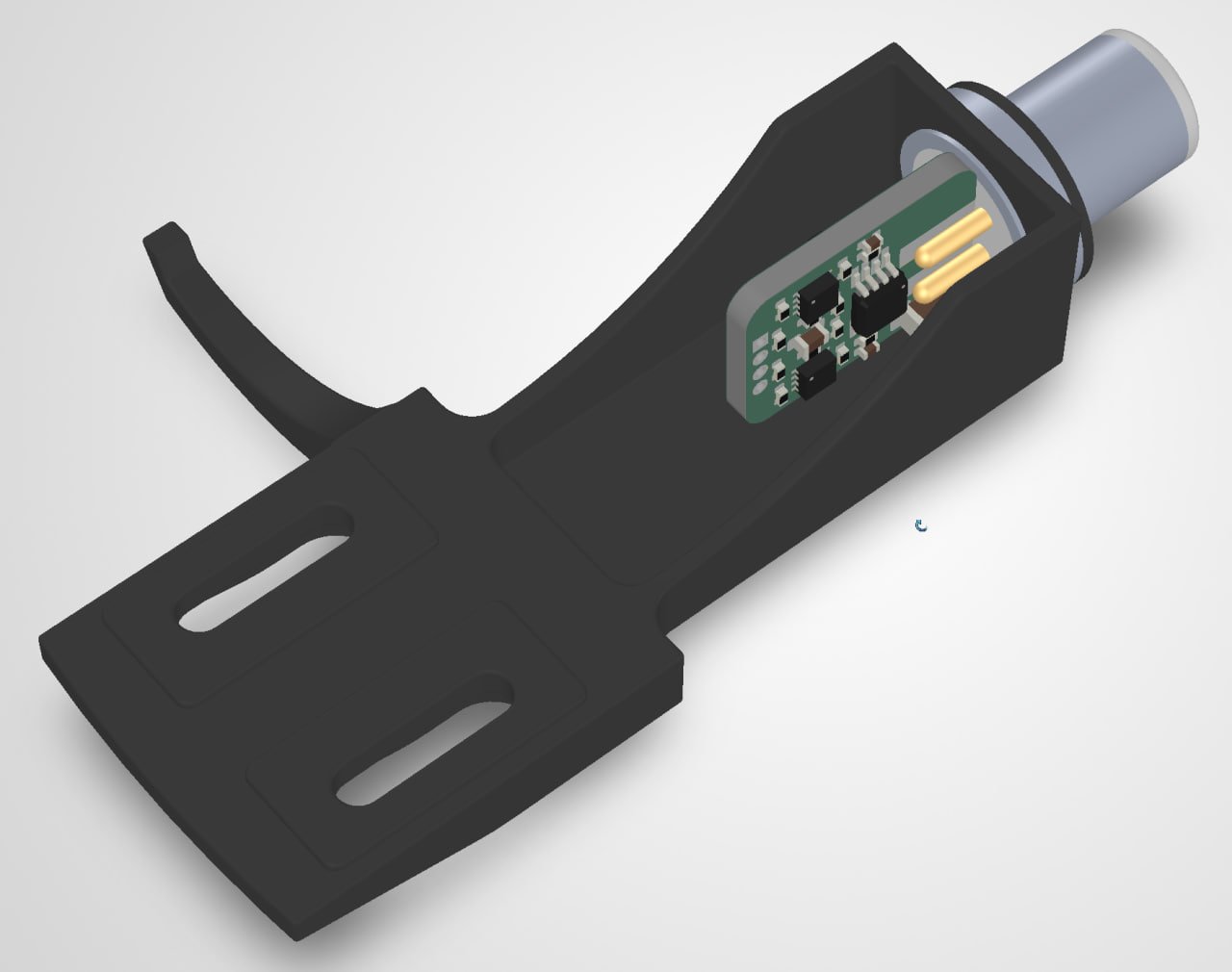

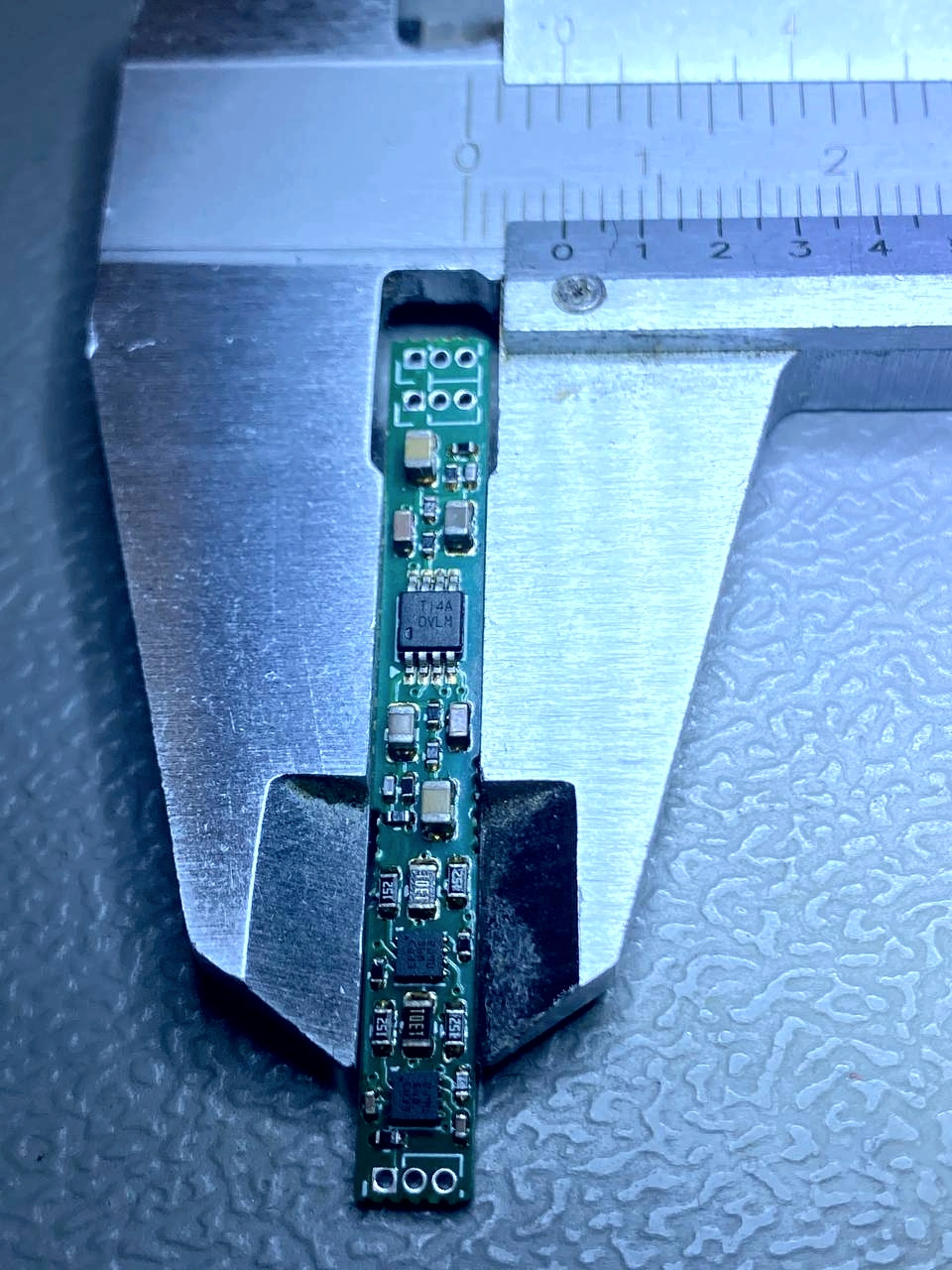

Именно чтобы убрать ёмкость кабеля и хоть как то заставить твою шляпу поменьше резонировать тебе и пришлось плату в тонарм пихать.
Интересно, а сколько весит эта плата и насколько увеличивается эффективная масса тонарма? Соответственно, на сколько герц вниз уходит низкочастотный резонанс и как это соотносится с известными таблицами НЧ резонанса с сайта vinylengine?
Кроме того, еще нужно найти тот тонарм, чтобы эта шляпа туда влезла. Со всеми проводами.
поискал на партеоне , 1.2 грамма.

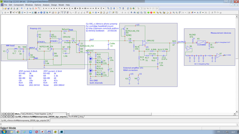

там не простой Кенсух засунут, а аналог "Монолита" или "Стандарта". Правда название всё такое же. СуХХИ в16мисро. Отличи одно от другого, как говорится. Под одним названием далеко не одна схема.

Да мне собственно и не надо, я все что хотел сказал. Вы лучше "интересующимся" расскажите, почему в "бюджетном" корректоре, пришлось Тау4 делать на выходе, простейшим фильтром, который с этим справился лучше, чем патентованная Т-образная RIAA цепь.+like
