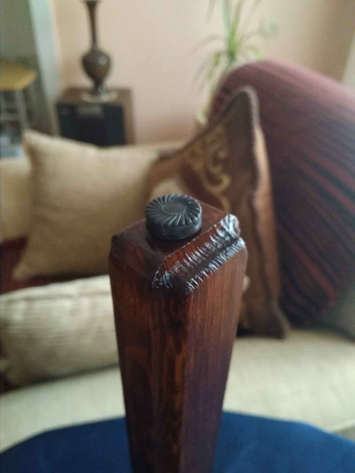

Подставочку по пальму сделал.

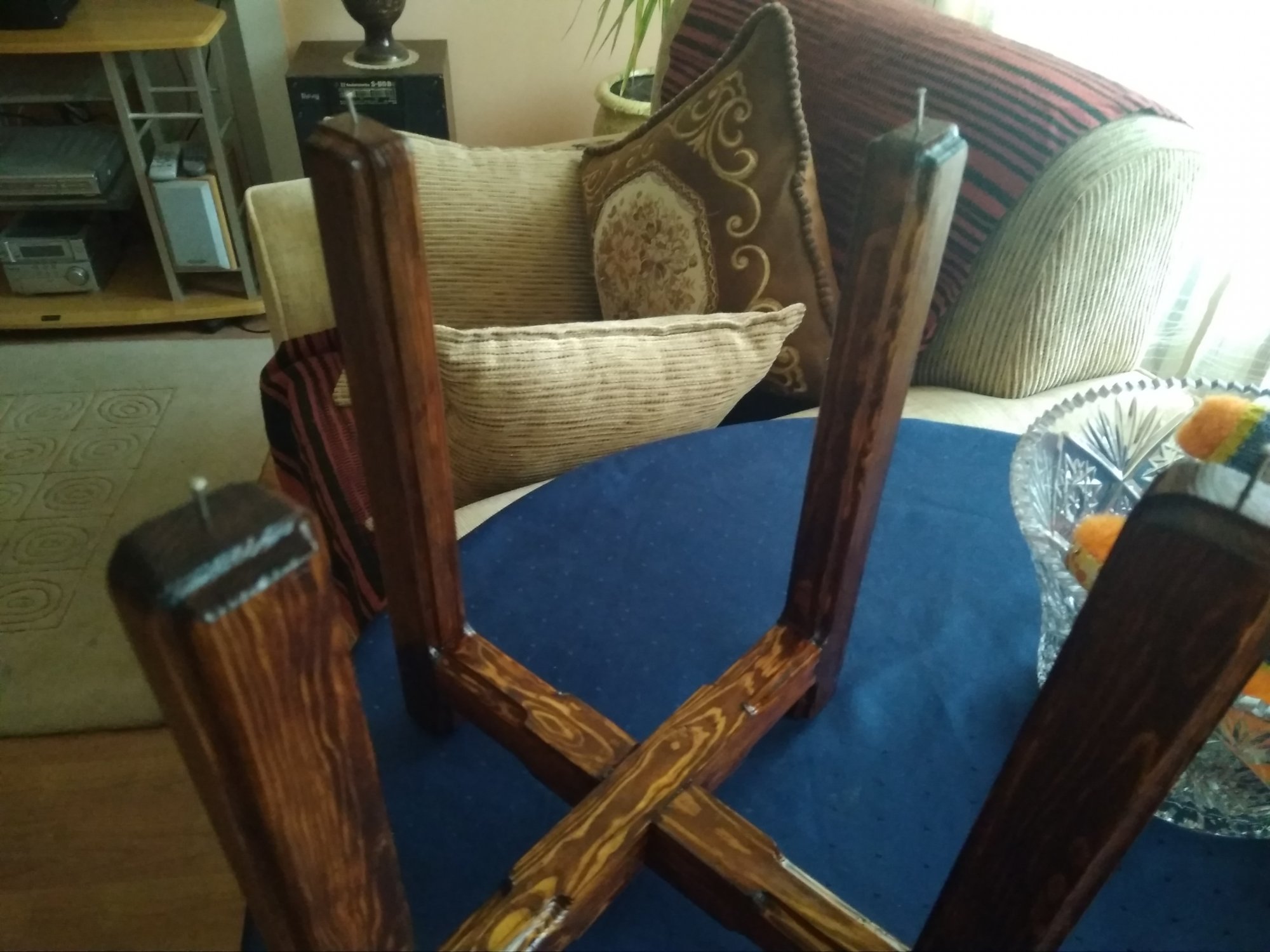

Морилкой покрасил. А как лаком покрыть? До этого или крупные изделия были или мелочевка. Крупные в два приема, а мелочь на веревочку вешал.
Лаком подставочку покроешь, а она к бумаге прилипнет, на которой сохнуть будет.
Без фанатизма забил стекольные гвоздики в ножки и покрыл лаком. Изделие стоит на гвоздиках, сохнет. Высохла, выдернул гвоздики и в дырочки забил покупные ножки-подставки.
Очень удобно.

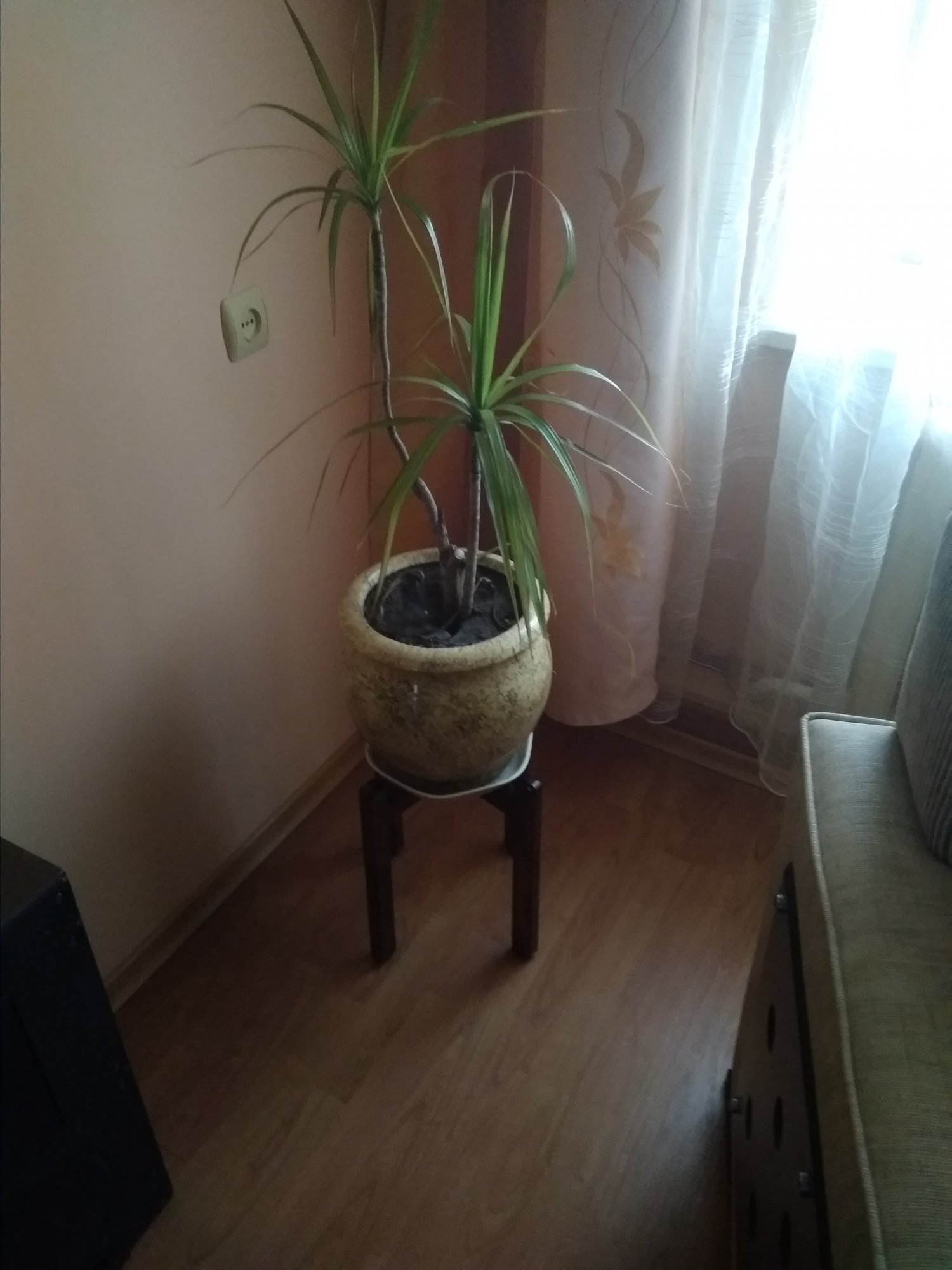

Оказалось,что пальме на полу стоять зимой холодно. На подставке ей нравится.
