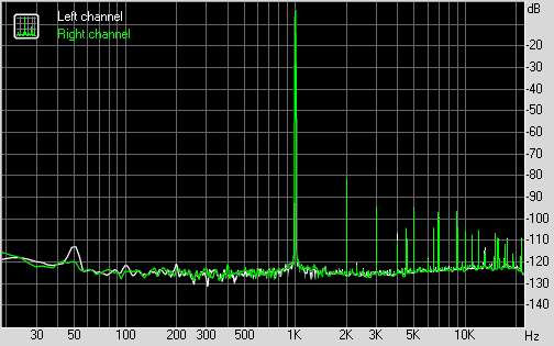

не в курсе, дядьку... меня смутил график и верхняя граничная частота на нем
Ёшкин Кот
1 Фев 2020
693
371
на русскопонятном скажите )) есть смысл ее покупать под спекромерилку ?
и еще ... она вроде АСИО не поддерживает , откуда драйвер АСИО?
При входном сигнале -3дБ собственные искажения карты желательно иметь ниже -100дБ.
Про её работу с ASIO ничего не знаю.

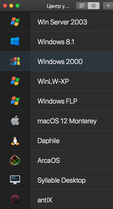

А мне интересно, как установить Спектралаб или Спектраплюс на макбук?
А на кой? Для мака есть самодостаточные REW, Smaart, Spectre, FuzzMeasure, Electroacoustics Toolbox и пр., и пр., и пр... (пользую в основном REW).
Тем паче, на кой для мака внешняя звуковуха? Маковский аудиочип Cirrus Logic нахлобучивает многие ПиСюковые аудиочипы, как и внешние ЮСБ. (Не забываем, что Wolfson это Cirrus Logic)
Маковский звуковой тракт – это НЕ ПиСишный блуд со всякими WDM/ASIO (это по поводу ASIO и пр. выньдовой фигни)
а не проще на том же МАке поставить обе операционки ? и ОСь и Винду ?и выбирать при загрузке . сам макбук это насколько знаю обычный ИНТЕЛс процом от него же.
Двойная загрузка из разных разделов.
Нафиг!
На маке проще всего запустить линухи/выньды, кучу всяких выньдов, в виртуальной машине Parallels Desktop.

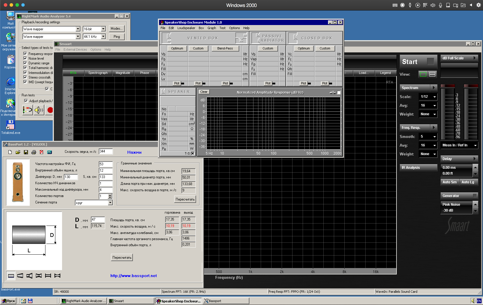

При правильной настройке Параллельсов производительность виндов практически не снижается (т.е. вообще).
На картинке ещё "паспорт" мака и две панели управления звуком.
Многие нужные в хозяйстве програмулины работают под Вынь-2000+like
Хорошо ли работает "проброс" usb-устройств с Мака в виртуалку
Без проблем. Как и проброс иных физ. девайсов.
