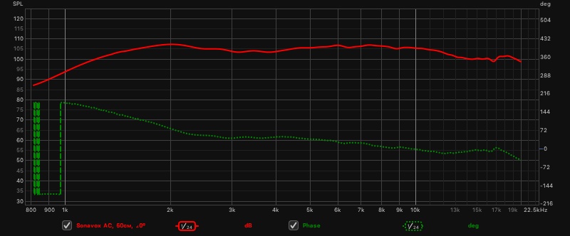

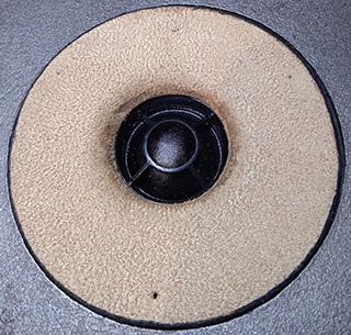

Отаке Sonavox (поверху поклеєно якусь тонку трохи волохату приємну меблеву шматину)

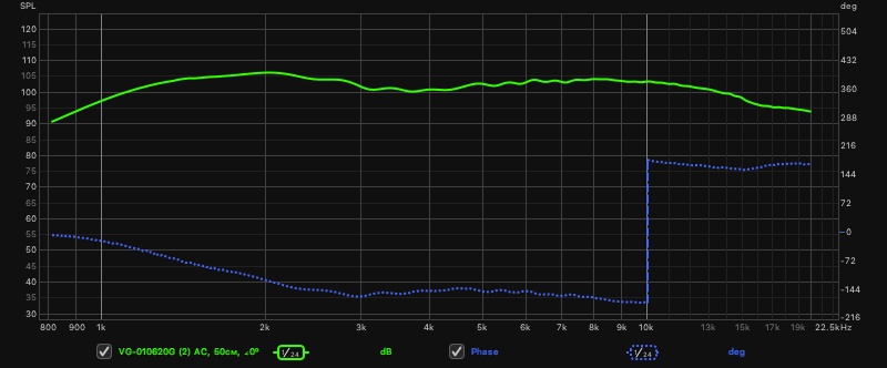

В порівнянні з Vigoole VG-010620G /зелений колор/ (такі ж у Мікролабах Соло):

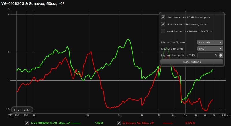

Andy, майте на увазі, що гармоніки сторонніми шумами кібітки не маскував.
1/24 на октаву.
Sonavox
Якийсь ґандж біля 17кГц, але моя того вже не чує. Не став доколупуватись. І так сайдьоть:)
VG-010620G

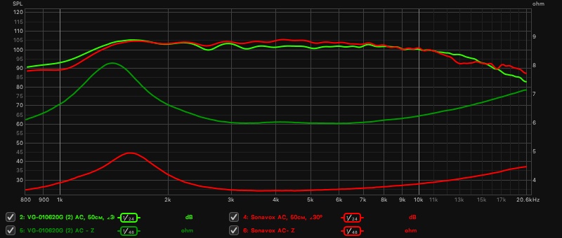

Їхні АЧХи під кутом ∠30º, 50см.
smile_21
Таки Ваша правда, що воно того... трохи "лупор"...
*) Що скажите, яке буде Ваше "фе"?;)
**) Глянув у кетаців ціни на VG-010620G і подібні вечешки... Кхм-кхм... Буду вазюкатись з Sonavox'ами, бо обійшлись вони трохи більше 1 USD за пару (як і BMW по 2 USD за пару).
Сонавокс виглядає цікавішим smile_6, але що то за пік спотворень на 5500 у обох? Може, мікрофон, або таки рупор впливає? Умови однакові?
але що то за пік спотворень на 5500 у обох? Умови однакові?
Звісно, що однакові (і не самі кращі).
Може, мікрофон
Нє-нє...
А VG-010620G без лупора, лишень фланець...:unsure:
Швидше за все, то щось у кібітці і лишень у цьому місці (вечешки в майбутній невеличкій АС, коробка фейсом в стелю на м'якому диванчику, мік на "журавлі" на підвісі, нашвидкоруч розгортка одинична логарифмічна 10 сек. синусом від 800Гц до 20кГц /тому 2-га гармоніка лише до 10кГц, відповідно, вищі гармоніки до нижчої частоти/, а не, як зазвичай роблю, багаторівнева ступінчаста). Глибоко не копав, бо теє все про ніжне проміжне і "на коліні". Доведу до ладу ці "бумкалки" і буду нормально міряти іншим вєсєлітєлем. Головне, що ці Сонавокс'и в такому конструктиві притуляються в двосмугову задумку і дозволяють зекономити значно кращі VG-010620G та BMW-6513, котрі втуляться в інші проєкти.

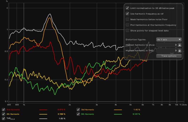

А ось THD того ж Сонавоксу під кутом ∠30º. Уже накартинкав до 5-ї гармоніки (бо вище немає сенсу. Та й і 4-та, і 5-та гармоніки в даному випадку зайві):
В р-ні 1.5кГц – то само собою THD на резонансі.
Схожа картинка і для VG-010620G.
Тобто, це якийсь ґандж щось в кібітці паскудить smile_10
В р-ні півтори кГц – то само собою THD на резонансі.
Дивлячись на ці і попередні графіки - незрозуміло, чим Вігул кращій за Сонавокс, тим більш - "значно". Чутливістю?
Можливо "значно", то моя занадто сказанув...
Та все ж, Сонавокс без рукоблудства (того самого лупора) таки трохи кривенький.
І таки да, Вігул чутливіший. При замірах на пищиках однакові волюме і на картинках кривульки НЕ підігнані по рівню, а опір динаміків різний. Та й якось Вігул на вухо зайшов трохи приємніше (але то моє суб'єктивне).
Кінцевий вердикт для себе зроблю, коли начаклую фільтрики у двосмуговку. Але вже розумію, що ці Сонавокси "імєют мєсто бьіть".

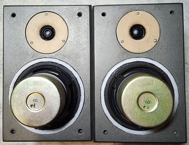

В общем, вся эта возня с Sonavox-вэчэшками затевалась для впихивания оных в оцэ:
Такие себе в процессе рукоблудства небольшие калёньки-наполочники на базе мид/шп 5.25" Vigoole (4.5" по дифу).
А па-чи-му(?) не притулил виґолевскую вэчэшку VG-010620G?
Дык, эт-тааа:
- *! влом было заморачиваться с защитой на виґолевский пищик (это и сподвиґло на возню с Sonavox'ом и BMW) + бзик в бОшке (моей :=)));
- чуйка VG-010620G значительно выше мида (у которого чуток выше 84 дэциБелиев). VG зайдут в иные поделия;
- учитывая чуйку Sonavox'а и еґо 4Ω, к миду (6Ω) приладился почти идеально (прОбнул через кондёрчик 2.2мкФ, мид напрямую. Даже в таком конфиґе на удивление ровно:oops: и НЕ тошнотно);
- да и вообще, чем бы дядька не тешился интересно было притулить куда-нить этот самый Sonavox за 1USD за пару.
Что-ж, теперь заморочусь сводничеством через софтовый кроссовер (тудим-сюдим досліди) и какими-нить катушенциями для железного кросса.
Погодя помаленько буду кропать тексты в теме по этим полочникам (ото будет раздолье ґуриям-прихожанам для мноґия "фэ";))
*) Первоначально Sonavox'ы не паровал. Оказалось, что в кучке их А-Че-Хи один-к-одному.
Им бы чуйки поболее... (угу, прям за 1 долЯр пара, ещё и чуйку многодецибельную подавай...smile_27)

Андрію, для чого так розташували НЧ-СЧ? В такому конструктиві МС затулятиме СЧ?
Ні-ні, то міди просто перевернуті догогицапки для інтригової світлинки:)
Оті біленькі пінополіпропіленові ущільнювачі тільки-но підклеені на м'який клей-герметик.
А так, насправді, то все буде традиційно – фейсом назовні. А ще дифи тих мідів потрібно трохи підмалювати, бо таки страшненькі.
За кілька днів закінчу цю блудню (можеsmile_27) і зачну невеличку темку-мурзілку з веселими картинками.
Отворів нема чи просто не розгледів? Як фіксуються міди на корпусі АС?
Та ще не проколоті. То ж 4мм-пінополіпропілен – підкладка під ламінат, чи якесь пакування. ХЗ. Поглянув, що м'якеньке і пружненьке, стискається майже в "0" і повітрянепроникне. Шматочки нижче на картинці.
Фрезернув посадочне під корзину, і...:
Можливо, продірявлю в корзині ще по 4 дірки під метизи. Далі будєм пасматрєть.
На корзині є ще посадочне кільце із м'якой гуми (червоненькими кривульками позначив) + посадочна фасочка на фейс-панелі.
А те, що на верхній фотці дини "догорицапки", – то підвіс напівтором назовні і трохи виступає над корзиною. Тому так і пристрОїв.
