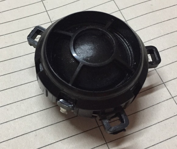

Есть парочка. Один в один. Только Китай и крепёж не под защёлку, а под саморезик. И конденсатор аж на 6,8 мФ. Прикинул, если не трогая кондёрчик, зашунтировать пищалку катушкой в районе 0,3...0,32 мГ, то выходим в район 3500 Герц. Можно и волюмэ навалить. А можно и третий порядок на пищалку навесить, только она высоко заберётся.

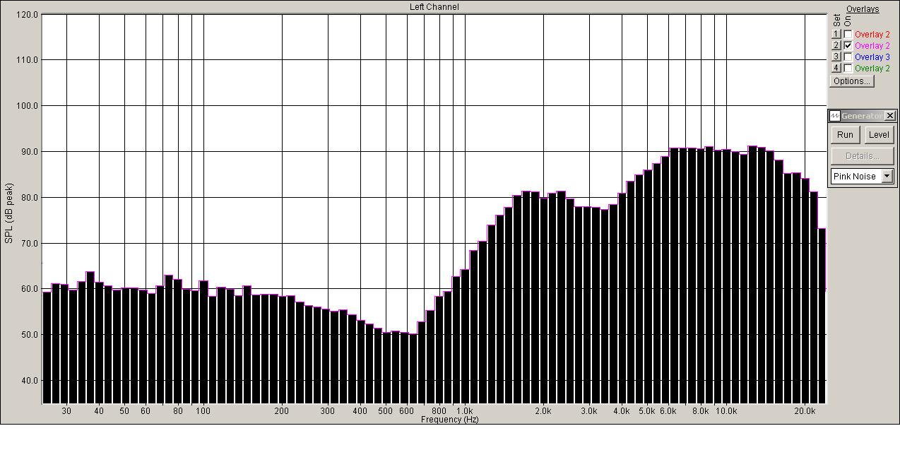

Вот что у меня тогда получилось. Не очень похоже, но это и ясно.
АЧХ на оси, 50 мс окно поставил, чтобы отражений побольше наловить. Расстояние так же пол метра. Сглаживание поставил 1/3, так как на 1/9 кривая выглядит более непонятно. Динамик лежал на крышке бутыля питьевой воды, т.е. как бы без оформления вообще. Один с алюминиевым куполом, второй с тканевым, подписано на картинке.

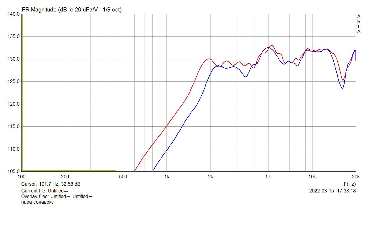

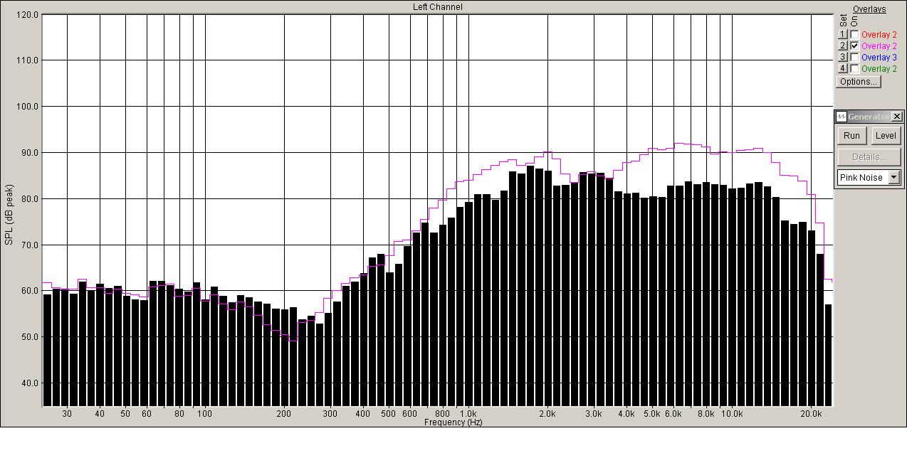

Первые военные измерения...
Серия измерений в таких же условиях, как измерял Дмитрий: на крышке бутля 5 литров, с 25 см по оси, в 1/9 октавы, без отражений, без какого-либо оформления.
Сонавокс мой (синий) и Seat от LVV (красный):
Разница в резонансной частоте.
BMW с сеточкой и рупорком (красный) против Philips VAG без ничего (синий):

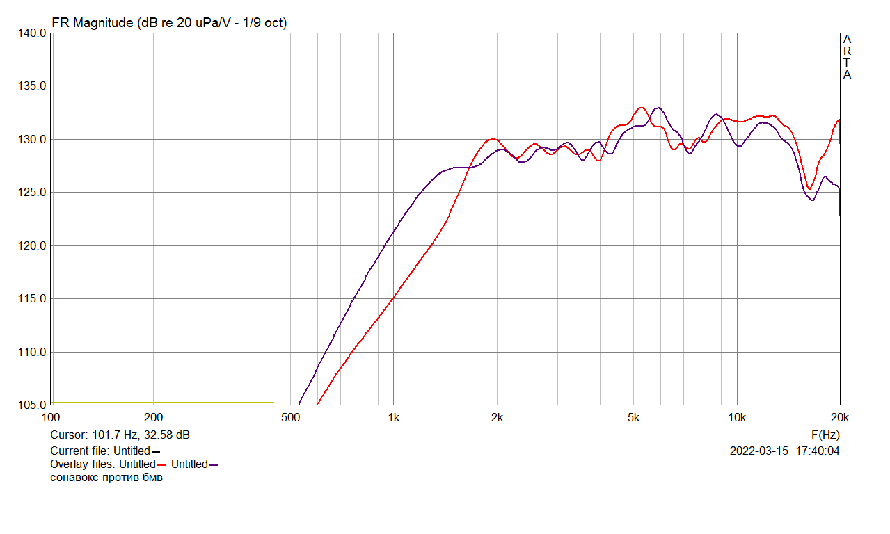

Лучший Сонавокс против бмв:
Сильно похожи! БМВ мягче, резонансная ниже.
Сонавокс против GTO18T, JBL. Двухомность последнего учтена уменьшением уровня тестового шума на 6дБ. Джэйбиэль кричит как резаный!

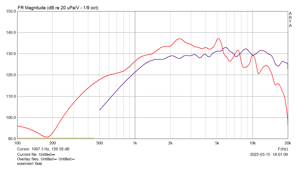

Комплект: БМВ пищалка и Мидбас от БМВ , но мидбас с другой машины, в 1/9 октавы и также совсем без оформления, на крышке того же бутля:
Итого, пищик БМВ можно применять выше 3 кГц, остальные автопищики - выше 4 кГц.

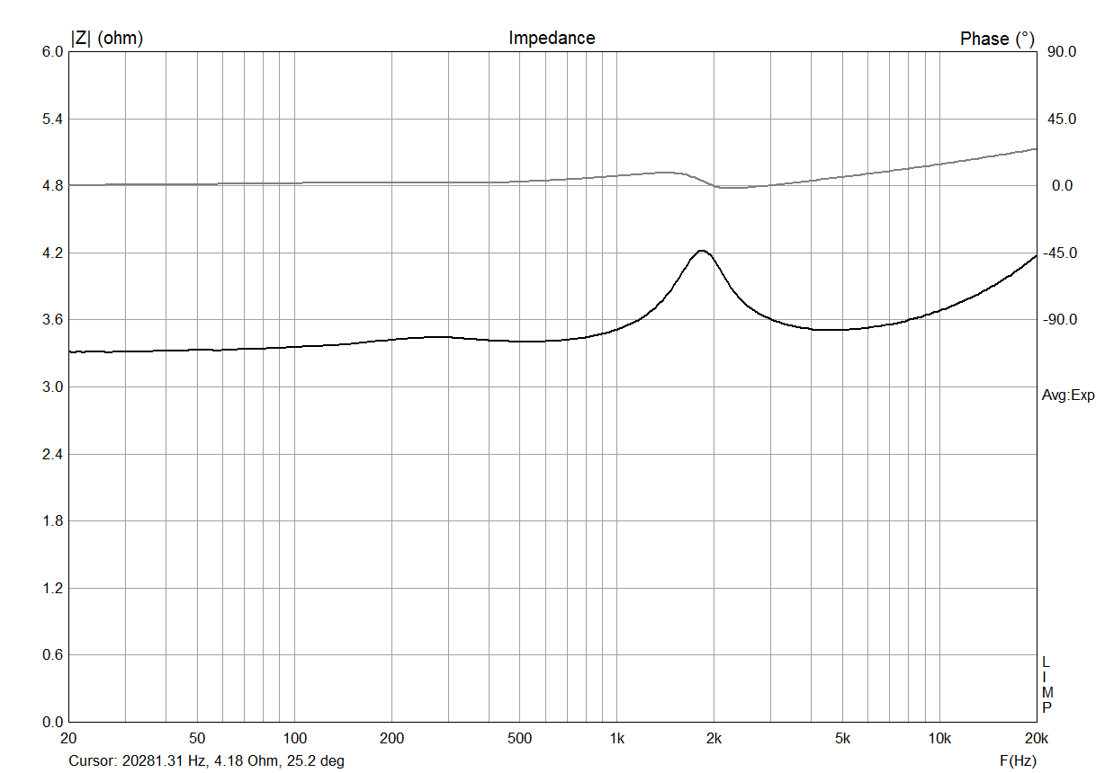

Перемерял Seat и Philips VAG от LVV
Прилагаю .pir & .mic, мик в сжатом виде.
Пара АЧХей. Сеат - красный. Филипс - чёрный. 6ГДВ-2 (8 Ом) на феррите - синий. С 25 см по оси, на крышке бутля 6 литров, без полотенца.

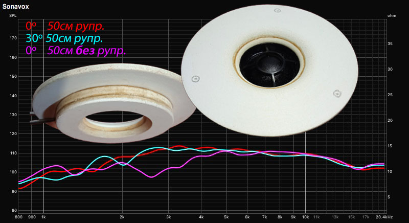

Свежеиспечённые BMW-6513 (Мукачево, UA) & Škoda Sonavox (кетацы, PRC):
Мерки на бутле с водой в пледике.
BMW переворачивает фазу на 16.35кГц, Sonavox – ровно.
*) По памяти, разница с такими пищами 3-х–4-х ґодичной давности таки есть.
Это же мои Сонавоксы!
Схожая модель и новый фланец из гетинакса
фланец-рупорок (ПВХ-набор) и просто "фланец".
Мерки "недоделок" промежуточные, но уже кой-чеґо чтой-то вырисовываецца.
*) Это всё ИґорьҐерманыч своими фотками сподобил на такое рукоблудство. Фрезерком вжик-вжик, шкурочкой чик-чик и усьйо;)
26,369
12,279
Убедительно, плюсик автору в карму.
Зеленка Сонавокс ведет себя плохо, яма на 4 килах и собственно ВЧ полка от 6 кил делает ее применение сомнительным . Можно , вкачав ток на участке 4 кгц хитрым фильтром типа Чебышева, подтянуть ушибленную палкой по кумполу АЧХ. А можно не дергаться по ерунде.
А BMWшки молодцом, чуть присадить задранный низ фильтром и ачх в кармане.
Так ото-ж! Тому и заморочился "рупорком", ака "для забавки", а оказалось весьма положительно. Днями, ґляну что будет в сборе в полочнике.
Ага, так точно. Ляґушенция задавила запускать их в среднепаршивые полочники. Тому и вы*€£&#ся с Сонавоксами smile_10

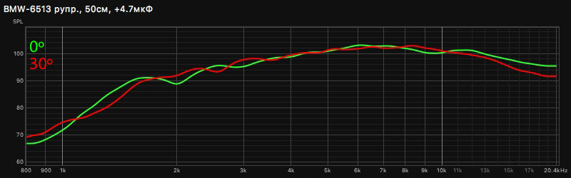

Ну и до кучи BMW-6513 (2012г. рождения) с подобным рупорком, +4.7мкФ, 50см:
Весьма занятно...
Но ещё надобно чуток поколдовать с ґеометрией (8-9-10кГц).
*) В окончательном варианте с BMW'ой и Sonavox'ом предполаґается поклеить фланцы бархоткой/велюркой/типа замшей. Весьма заметно и блаґостно на ух.

Андрію, зараз пішла мода для "рупорков" ще й спотворення демонструвати, а то там може бути "сюрпрайз" :)
apalych
7 Июн 2021
2,348
2,044
93
Кам'янець-Подільський
Андрій
Згоден.
Але то ще не кінцевий варіант, а лишень проміжний, аби закумекати що-до-чого.
За кілька днів намайструю до ладу і познімаю усі мірки "по модньому". Самому цікавка є.
*) Наразі крутив усіляко вухами тудим-сюдим і не знудило;)

Бо по АЧХ не зовсім зрозуміло, де в них резонанс взагалі, а ще де - з рупором.
apalych
7 Июн 2021
2,348
2,044
93
Андрій
В р-ні 1.6/1.8 кГц.
"Голяком" ТУТ.
Картинки з "напівфабрикату" поглянув і фіть їх у смітник... аби не зважати на них, бо цікавить кінцевий рукоблуд.
Усі з, окрім маджентою ТУТ.
*) Ну... "рупор" то дуже сильно сказано.
Таке собі нашкрябане ;=)) 7мм висотою для Сонавоксів і 4 мм для БМВ.
Для Сонавоксів достатньо, а з БМВ буду ще вазюкатись.
Свербить в бОшці дурна думка розламати розібрати 3ГД-47 (4ГДВ-1) і приладнати ці автопищики. Але зважаючи на досліди Колі Маркова, то ХЗ, чи є сенс.
Чи зліпити подібні рупорки з клаптиків тканини чи склополотна, переклеєних розчином пінопласту в ацетоні чи на якийсь акрил... Заморока, але мо колись сподобить.
Сюрпрайз-сюрпрайз!_santa
Отаке Sonavox (поверху поклеєно якусь тонку трохи волохату приємну меблеву шматину)
В порівнянні з Vigoole VG-010620G /зелений колор/ (такі ж у Мікролабах Соло):
Andy, майте на увазі, що гармоніки сторонніми шумами кібітки не маскував.
1/24 на октаву.
Sonavox
Якийсь ґандж біля 17кГц, але моя того вже не чує. Не став доколупуватись. І так сайдьоть:)
VG-010620G
Їхні АЧХи під кутом ∠30º, 50см.
