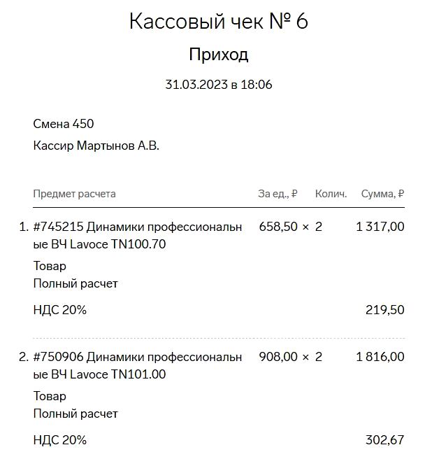

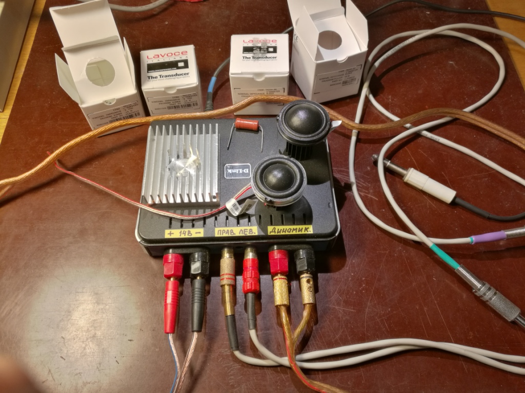

Хочу отчитаться. Динамики купил. Оба. Ну, пока ради интереса и для коллекции. Пока не включал.
Вот подготовил все для замера импеданса. Завтра вечером откалибруюсь и постараюсь замерить.

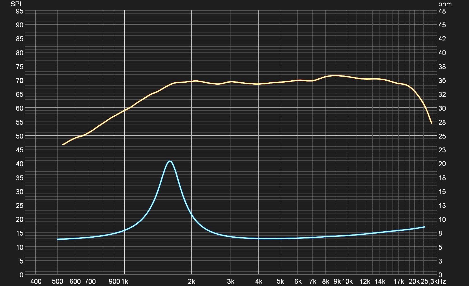

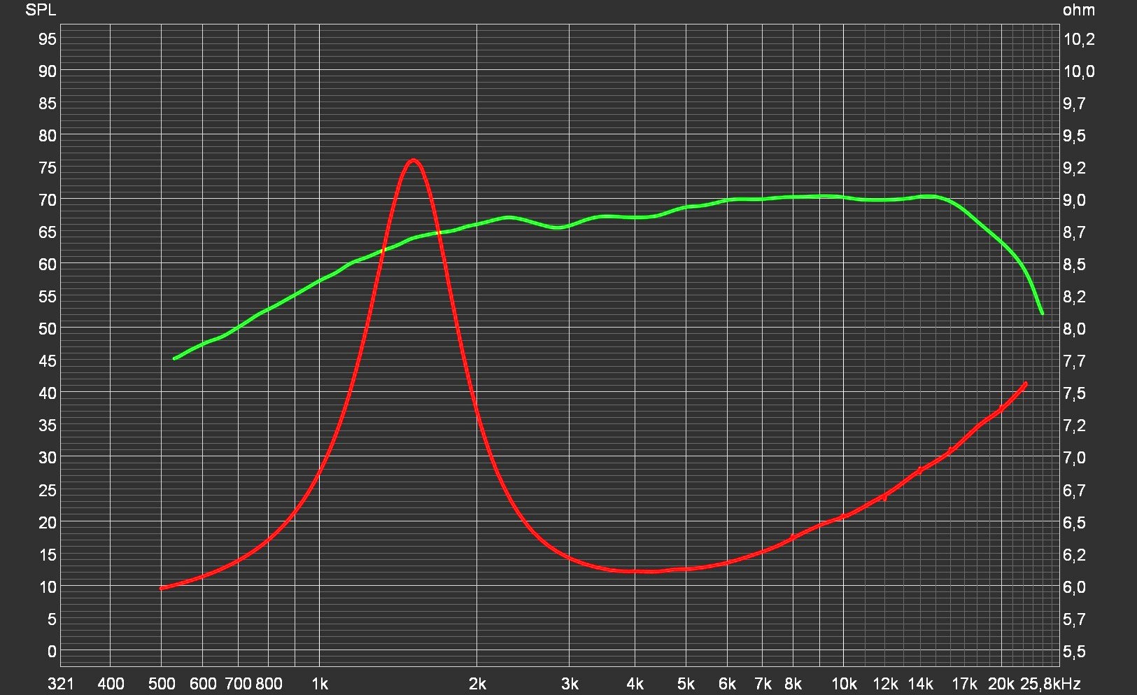

Провел замеры двух пар динамиков. Однотипные динамики практически одинаковы по своим характеристикам. Что называется "ноздря в ноздрю". Поэтому привожу хар-ки одного динамика из каждой пары. Я не оригинален в измерениях, точных весов у меня нет, да и хорошие динамики все равно не разломал бы. Так что на картинках кривая импеданса (точная, скалиброванная) и пресловутая АЧХ, измеренная скалиброванным по частоте (не по абсолютному уровню) микрофоном. Уровень относителен.
______________________________
Динамик LAVOCE TN100.70
Динамик LAVOCE TN101.00
Масштабы импеданса немного отличаются, но, думаю, вы мне простите это. Резонансные частоты одинаковые и составляют 1.5 кГц. Да... гармонические искажения тут не стал приводить, но если кому интересно, выложу. На частотах выше 2 кГц не превышают 0.2-0.3%.
Динамики вроде неплохие, особенно второй. За эту-то цену... Ни в какое сравнение с купленными на алиэкспрессе не идут. Настоящие! Так что в этой лотерее я вроде не проиграл.
Для крепежа в колонке конечно нужен фланец, который как-то исказит АЧХу. Надеюсь не в худшую сторону. Напечатать мне труда не составляет, так что сделаю попозже и еще раз сниму АЧХ уже с фланцем и на доске.

Станным кажется, что тот, у которого купол меньше - сильнее затухает вне оси. Измерите? Может, в даташите итальянцы наврали?

С таким подвесом да на 45 гр.,

smile_6
Видимо цена у динамиков ещё низкая и потому, что отсутствуют фланцы.
Так всё же, в какую цену Вам обошлась данная пара?

Какое сглаживание, какое расстояние до микрофона? Панель применялась, если да то какая? Если не секрет, какой софт применялся?
Мечта- калибровать по давлению в домашних условиях. Что бы эта шкала слева радовала. :)
присоединяюсь к вопросу.
Давайте замеры под углом я проведу после того, как напечатаю фланцы и установлю на панель. Чтобы сразу.
Видимо так. Но я у китайцев покупал похожие, правда по качеству были гораздо хуже.
Цены-копейки по сегодняшним меркам. Если зарегистрируешься, они еще и скидки дают.
Сглаживание 1/6. Расстояние 70-100мм. Без панели (держал в руке). Диапазон 500-20000Гц. ВременнОе окно 5мС. Софт REW. Не узнали? Черный фон я переключил в настройках. Привык, знаете ли, глазам приятнее.
Мечта хорошая, но тут ничем порадовать не могу. Есть у меня на работе шумомер, китайский, недорогой, поэтому веры особой ему нет. Да и не заморачивался я всем этим. Мне хватило, что свой микрофон по частотке откалибровал по эталлонному.

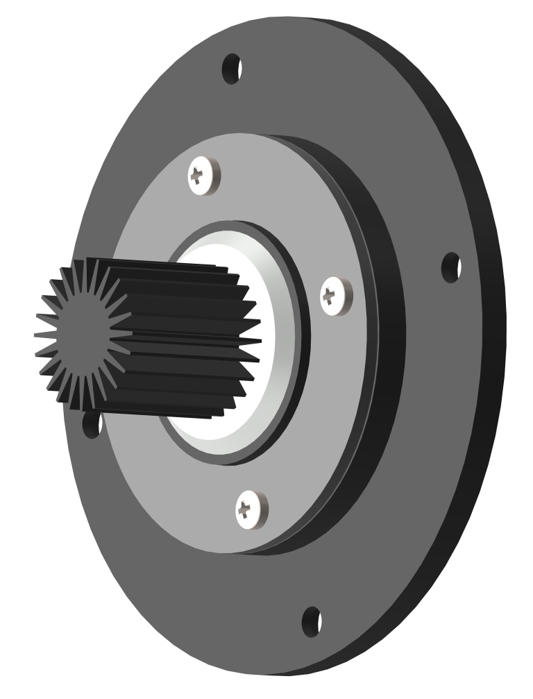

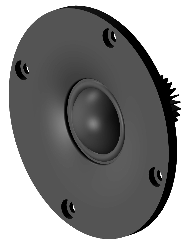

Попробую завтра напечатать. Конструкция просматривается такая. Это я прорисовал для динамика
Lavoce TN101.00.
Единственное, что не вырисовывается, это защитная сеточка. Я так и не нашел подходящую. На алиэкспрессе много продается разных, но все они какие-то плоские, а здесь нужно сферическую, чтобы купол диффузора прикрыть.

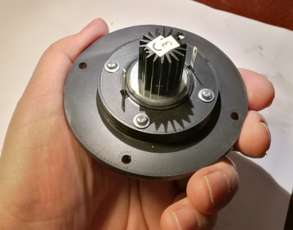

А это уже настоящие. Напечатал и собрал. Пока не измерял. Времени на любимое хобби не хватает.

Очень странная форма фланца.
Для чего этот сплющенный бублик?
