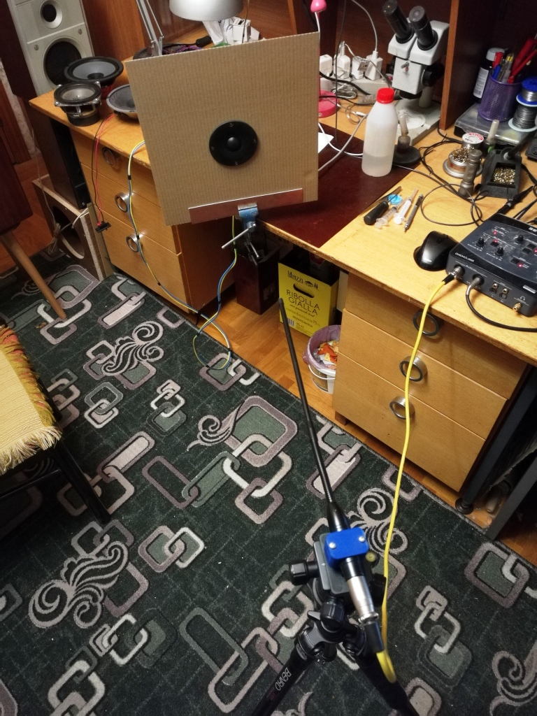

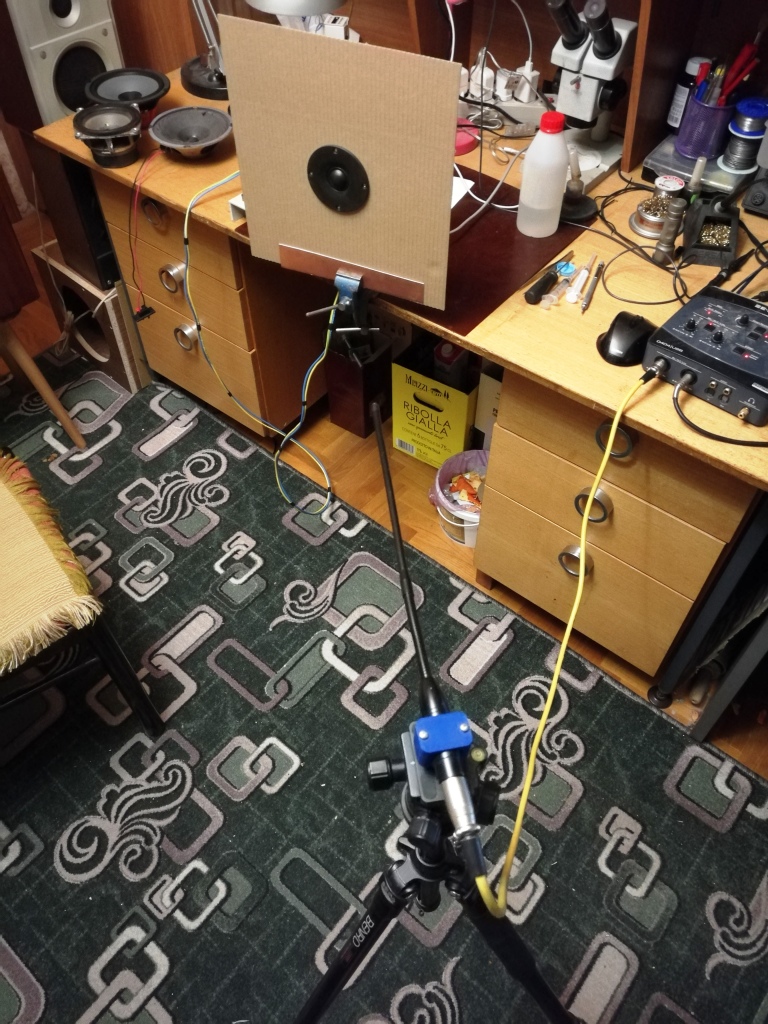

Установил динамик на кусок картона. Делал замеры под прямым углом и под углом 45градусов. Вот так:

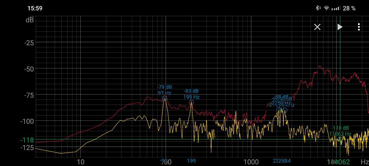

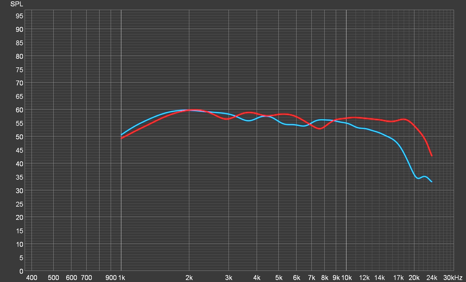

Результаты на следующей диаграмме.
Красный - 90град. Голубой - 45град. Сглаживание 1/6, временнОе окно - 1 мС. Расстояние до микрофона около 60-70см (микрофонный провод коротковат). Условия, как видите, антисанитарные, далекие от безэховой камеры
Микрофон валит по ВЧ?
У производителя картинка интереснее.
И скорее 0 гр, а не 90.
90 это в плоскости картонки.

Вы хотите обидеть мой микрофон? Я уже неоднократно писал, что мой микрофон никуда ничего не валит.
Ну, по крайней мере, очень близко, особенно без оформления. Вы когда-нибудь встречали динамики, у которых измеренная картинка была бы интереснее, чем у производителя? Разве такое в принципе возможно?
И для кого я фотографии фотографировал? Если даже с ними возникает недопонимание.

В даташитах не пишут угол от передней панели, а пишут угол от оси... Вот и вяжется человек, хотя понятно, что измерено в лоб.
У производителя без фланца, точнее, с неизвестный крепежом.
Причем тут недопонимание?
По оси 0гр., а не 90. У всех и всегда.
Не нужно отсебятины в технических вопросах, все придумано до вас.

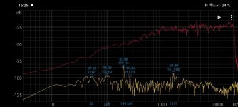

Дмитрий это TN100.70?
Как Вам они, параметры и АЧХ соответствует тому что на оф сайте опубликовано?

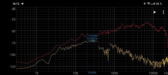

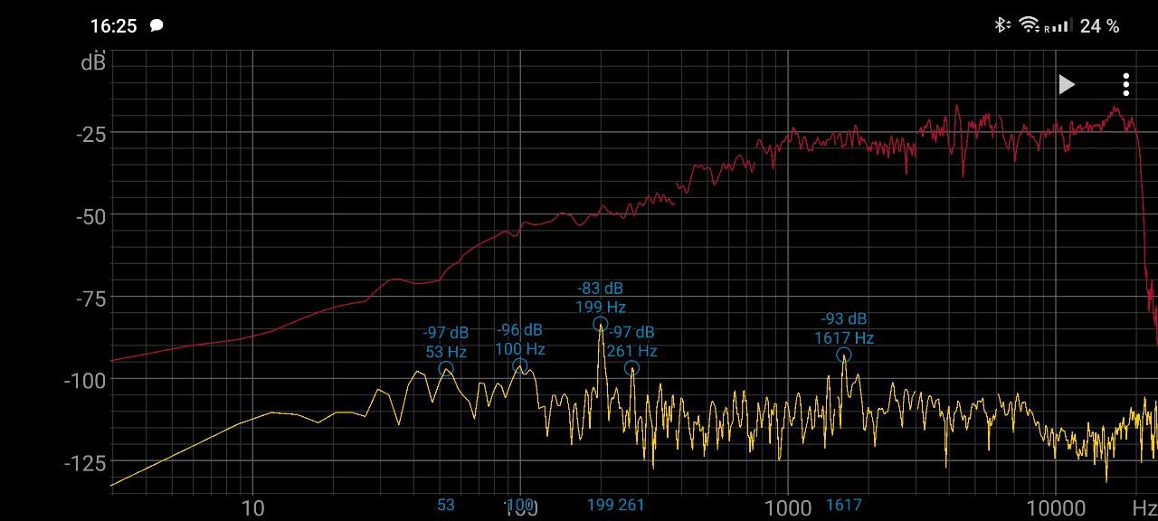

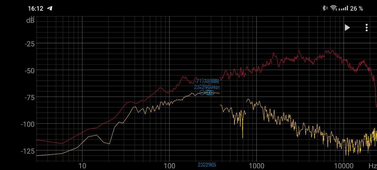

TN100.70 - точно нет. На скрине №1 его замер (телефоном правда, микро сдох, поэтому РЕВом не могу) с фланцем смонтированным в корпусе. У него и так завал на 10,5-13КГц, а когда во фланец вставляешь, провал усиливается так еще и горб появляется с 10 до 7. В итоге Рианна начинает выть, как будто голову кто-то сверлит, и при этом нет ощущения детальности звука (потому что провал на 12). Чуйка низкая, не соответствует заявленной, НОЭМА 35ГДН62-8 (скрин №2) его перекрикивает на 10Дб (хотя у НОЭМы заявлено 88Дб а у этих 92). Короче я расстроен. Впихну его в колонки от Техникса, хуже чем родная параша точно не будет. На скрине №3 сшивка НОЭМЫ и автопищалки (Cabasse правда) с аттенюатором на 12Дб, почувствуйте разницу, как говорится!

Что интересует?
On1y присматриваю себе пару недорогих ВЧ (1"), для домашних самоделок.

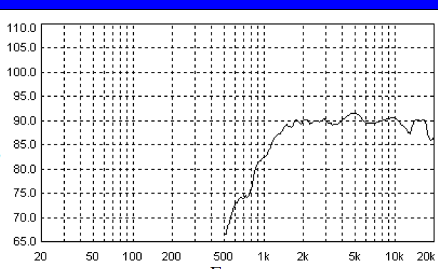

Интересует, соответствует ли параметры и АЧХ заявленные на сайте Ноэма. еще интересно, провал на АЧХ 10кГц до 15 кГц как владельцы этих головок с этим разбираются!?
Возможно за эту стоимость есть что то лучше?
У ноэмовских взбрыг выше 10 кгц, вижу его родного на
(похоже на вч валит ваше устройство немного):
https://ldsound.club/attachments/photo_5415936546483327837_y-jpg.79277/
У меня его тоже видно, но на слух не заметно, а ноэма его спрятала на графике.

Ну, наверно из за жижы, разброс на графике импедансе имеется, хотя наверно не принципиально это.
Извиняюсь что не написал об этом сразу.
график АЧХ который я приложил, вырезан из паспорта динамика.
еслиб был подъем для меня это лучше, придавил активным фильтром, а провал вытягивать ну такое себе решения, мне не подходит.

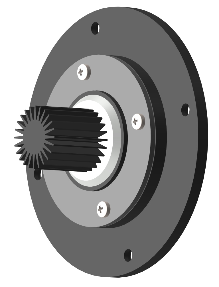

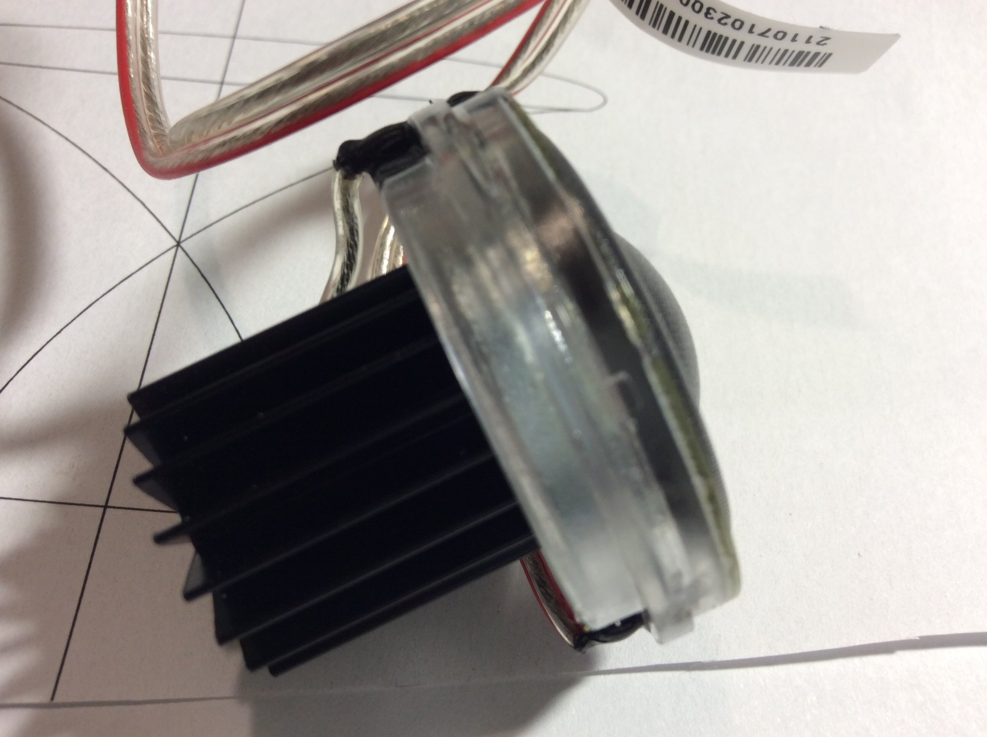

Попробую завтра напечатать. Конструкция просматривается такая. Это я прорисовал для динамика
Lavoce TN101.00.
Посмотреть вложение 63119Посмотреть вложение 63120
Единственное, что не вырисовывается, это защитная сеточка. Я так и не нашел подходящую. На алиэкспрессе много продается разных, но все они какие-то плоские, а здесь нужно сферическую, чтобы купол диффузора прикрыть.
Не могли бы вы поделится моделью для печати TN101.00 ? Сам не осилю 3d.

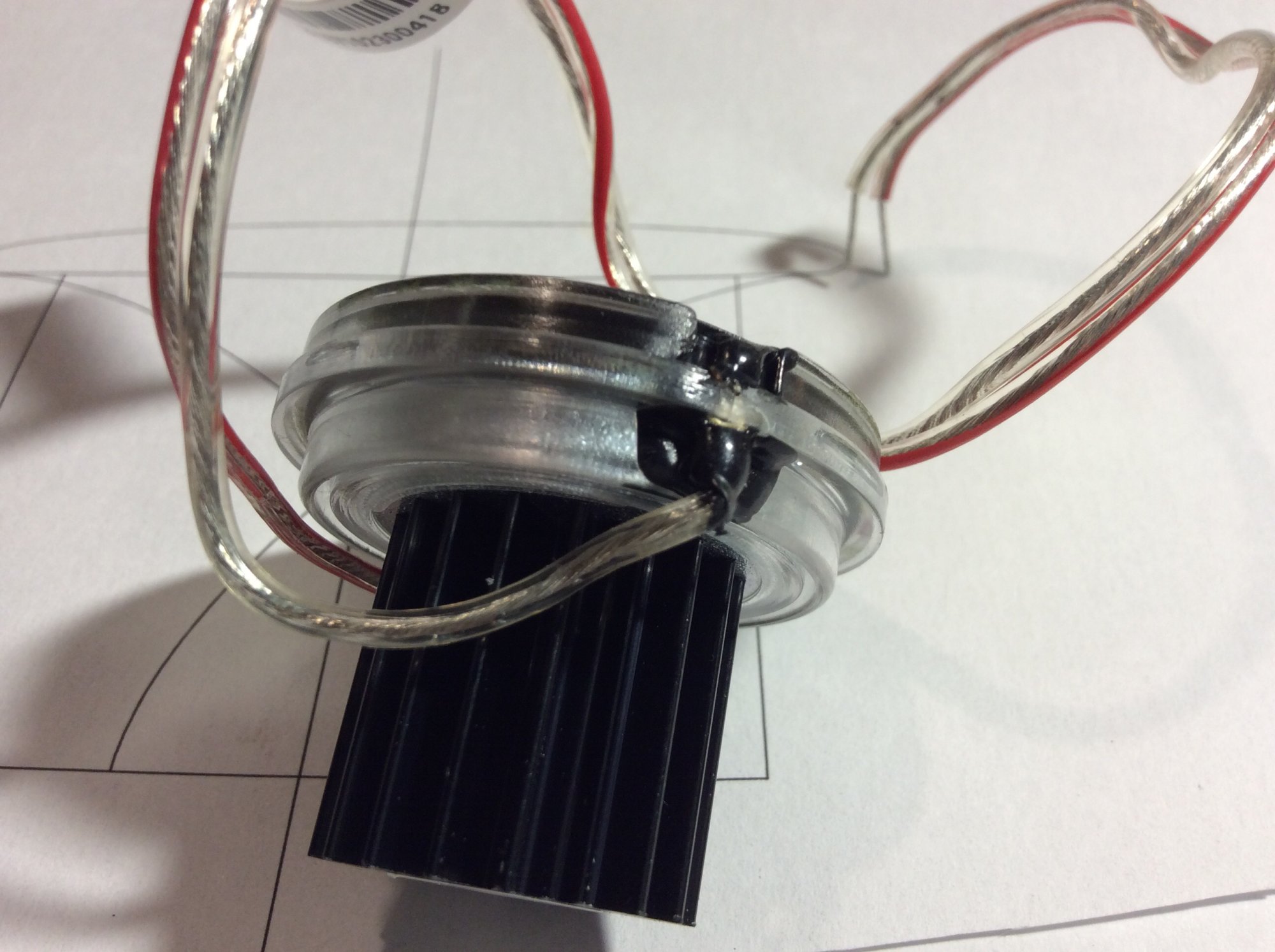

Подскажите, а крепление радиатора выполнено каким образом? Клей, винт или еще какая экзотика. Возможно ли снять радиатор?
