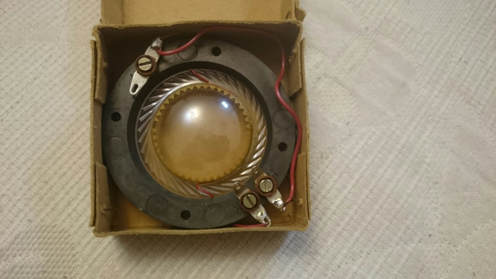

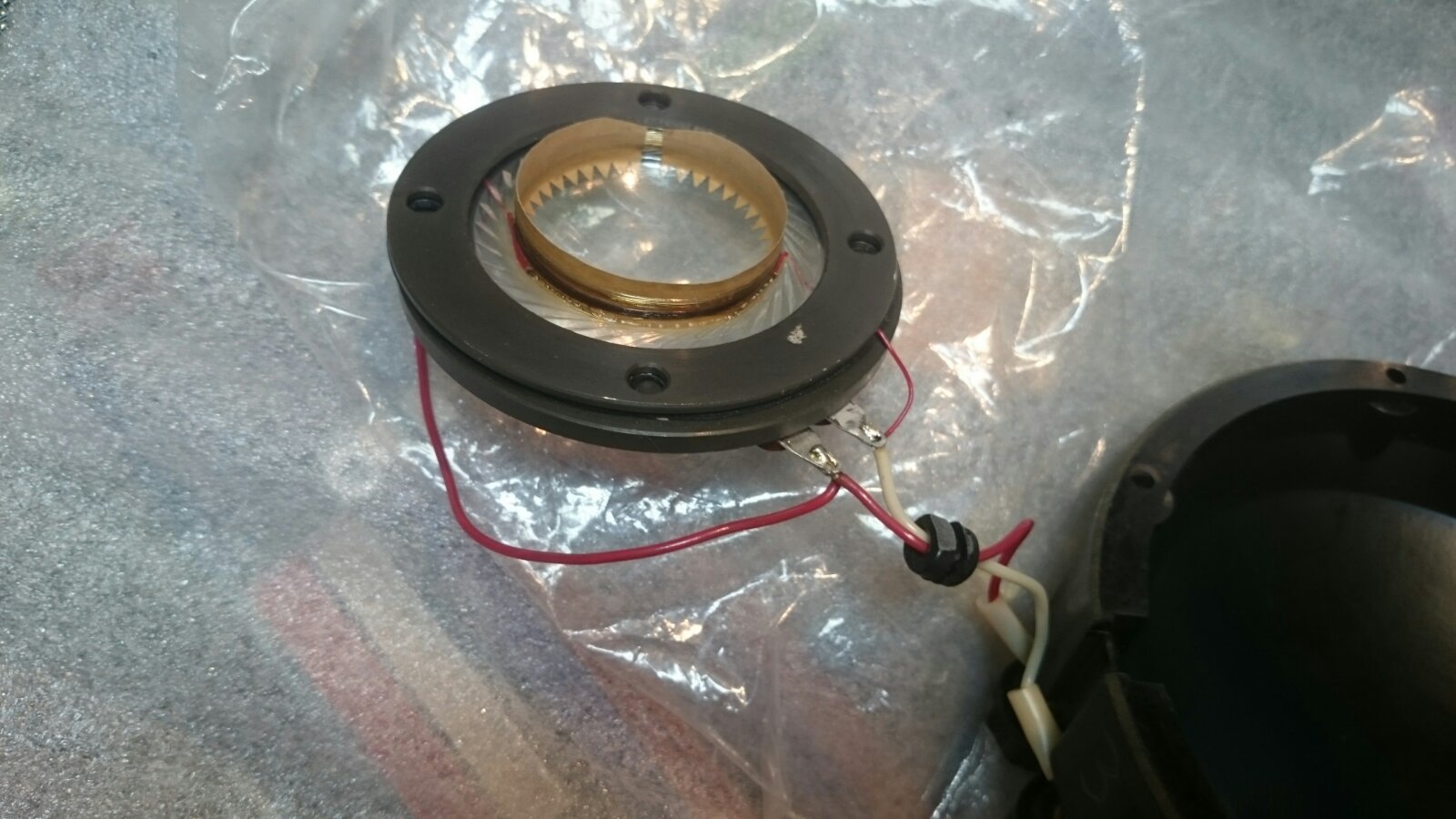

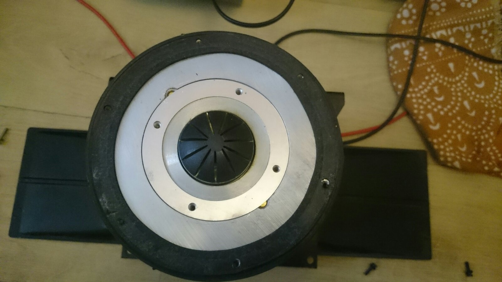

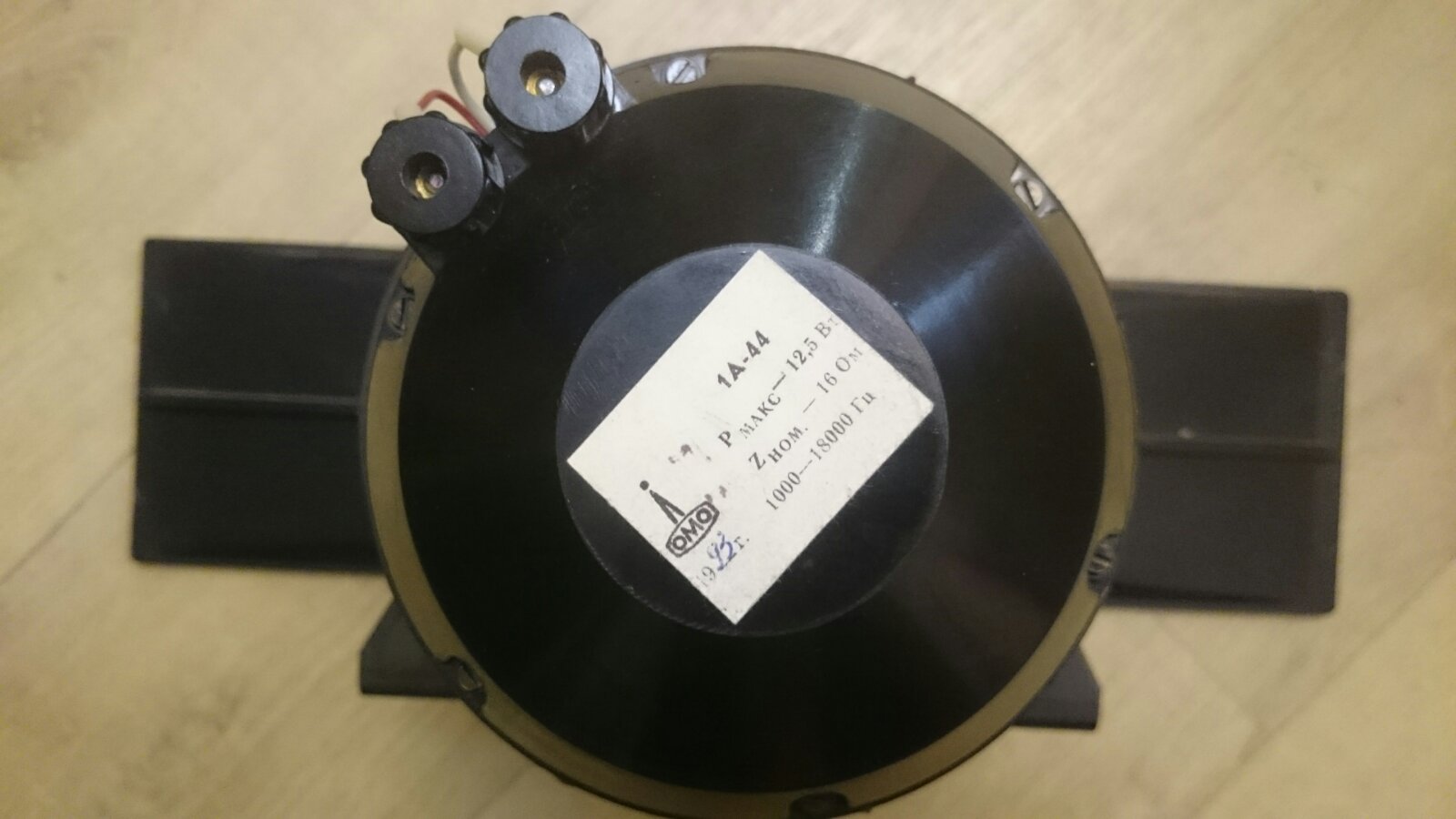

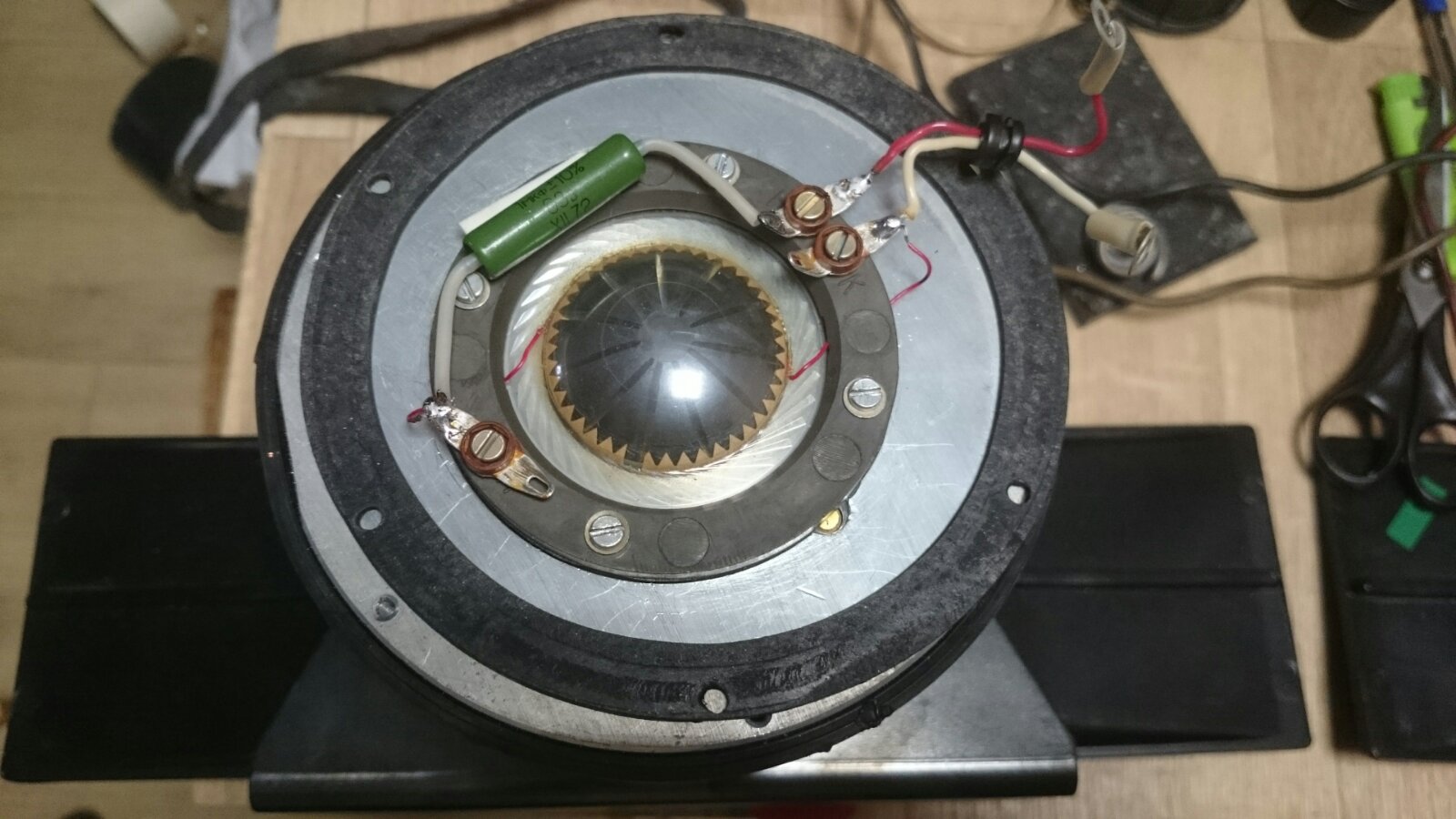

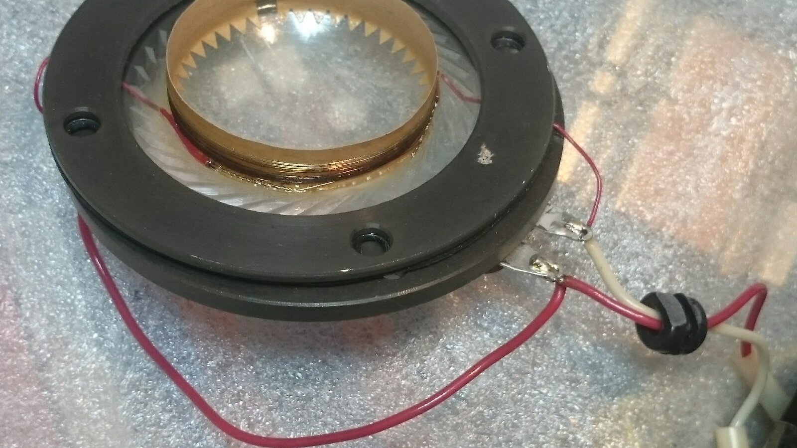

Добрый день. Кто сталкивался с ВЧ драйверами 1А44
    116.1 KB · Просмотры: 258
    173.1 KB · Просмотры: 236
    233.4 KB · Просмотры: 235
    193.6 KB · Просмотры: 234
    155.1 KB · Просмотры: 242
    191.8 KB · Просмотры: 243
нечто весьма достойное. Какие-то КИНАПы высшего качества. Сам применяю пищалы рупорные с пластиковым куполом как лучшие по звуку и лишенные металлического окраса
купил их недавно, но были сгоревшие катушки, перемотал, звук достойный. рупора как у 1А20-22

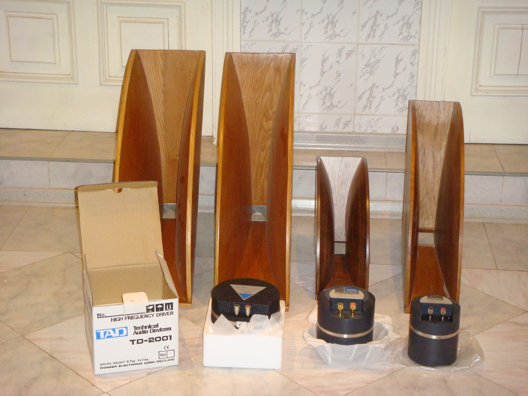

не знаком, к сожалению. Весь опыт в основном с фирменными от TAD и Fostex
    397.6 KB · Просмотры: 270

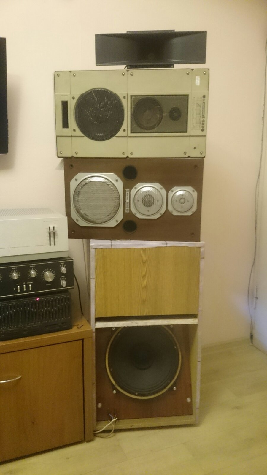

Собрал орто в которые можно устанавливать разные передние стенки с разными динамиками, корпус рассчитан на 4А32 и PD256/S ставлю те или други, 4А32 мощнее а PD256 качественнее по детализации. С рупорами 1А44
Как-то так
    138.6 KB · Просмотры: 240
Про орто смолчу, чтобы не нагрубить. 4А32 если удачный, точная копия Гудманс Аксиом 301 по звуку и ачх. В яшике литров 120 с инвертором обеспечит достойное звучание.
На базе 4А32 , доработанного Сергеевым, и Пи-Аудио РНТ409 сделали отменную 2-полоску .
Про Орионы 256-е слышу впервые, вид внушающий. До этого считал французские Аудаксы Т24РА15 лучшими шириками.
4а32 ЛОМО перемотаны на 8 Ом, под комбик были сделаны в них были убраны ВЧ излучатели, купил излучатели в НОЭМА и поставил в них. диффузоры без пропитки
Орто собрал для эксперимента, их легко можно переделывать в ЗЯ или с фазоинвертором закрывая канал, получается АС с лабиринтом )
Диаметр магнитной системы с пластиковой оболочкой с наружи 133 мм
Размер подвижной системы как и у 1А20

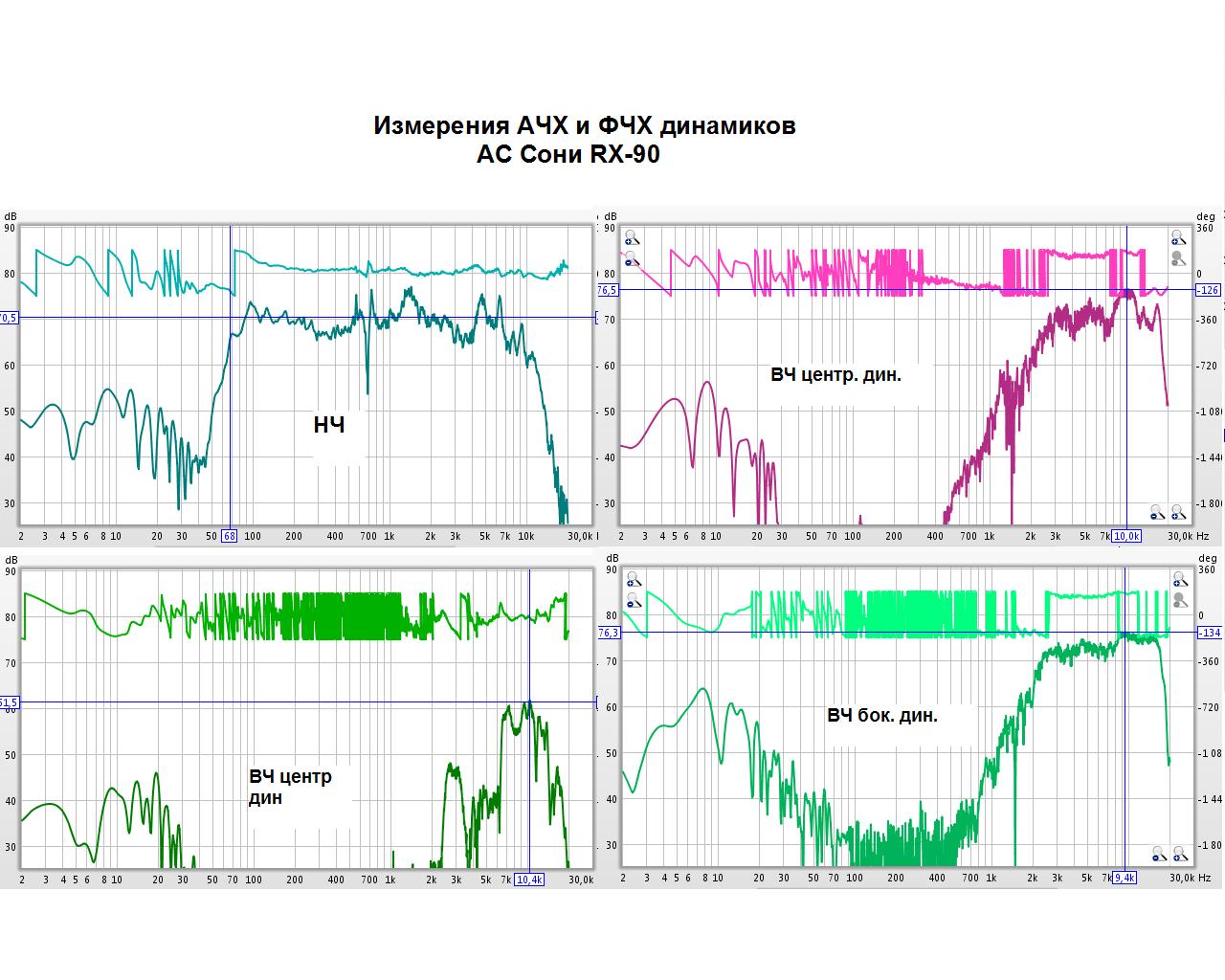

Если не сложно, можете показать их АЧХ и ФЧХ с рупором - в метре или 2 от рупора в любой жилой комнате или в зале с 4-5 м? Например, примерно так. Дерево выпилено качественно, а как со звуком?
    191.3 KB · Просмотры: 251

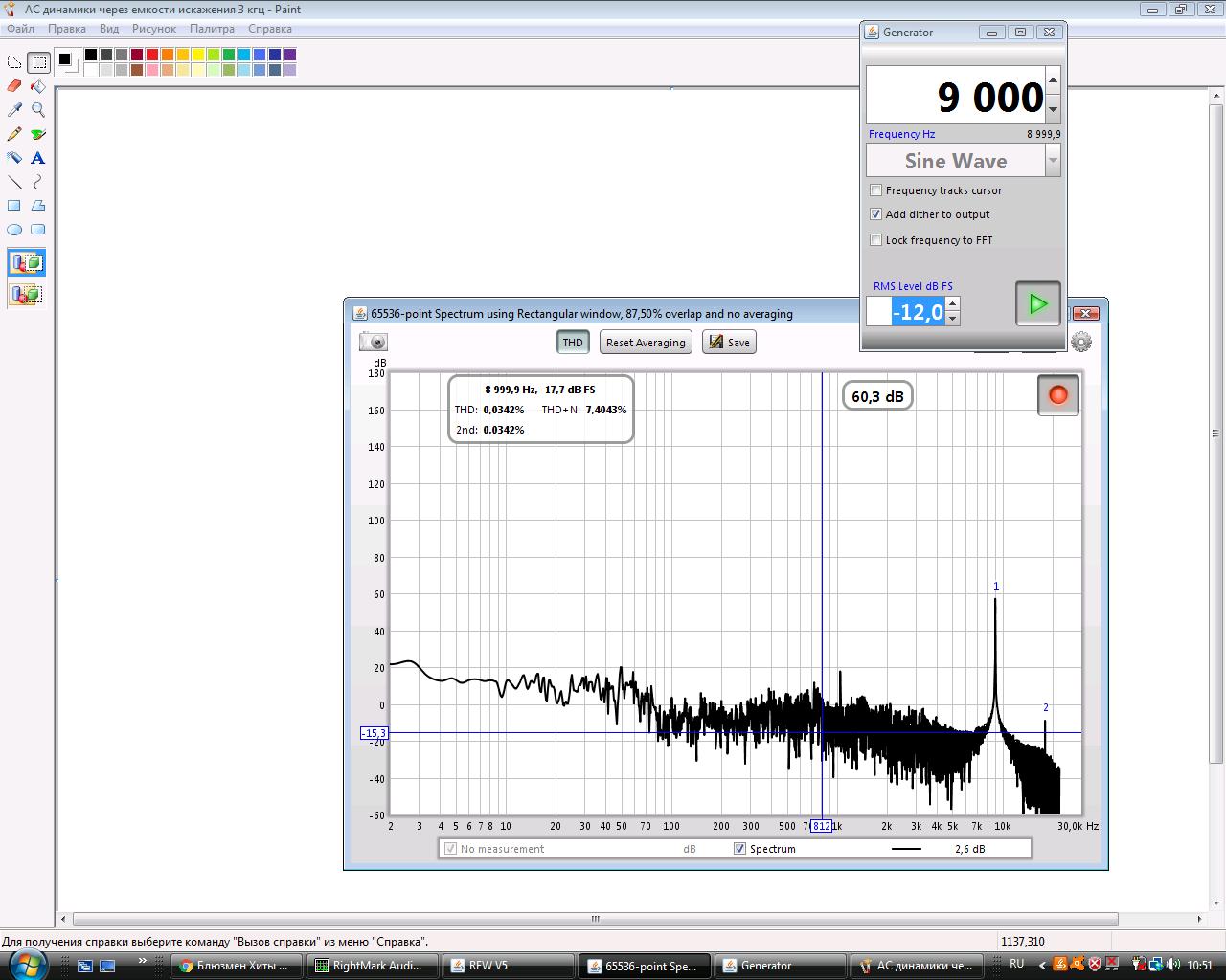

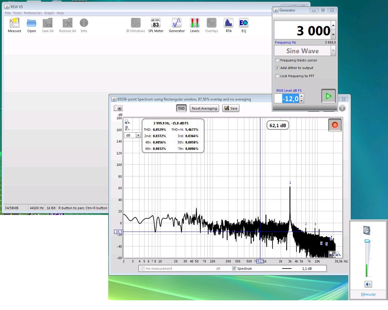

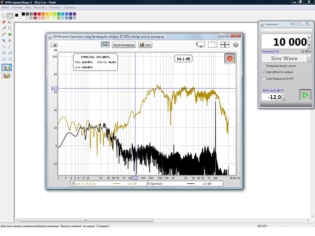

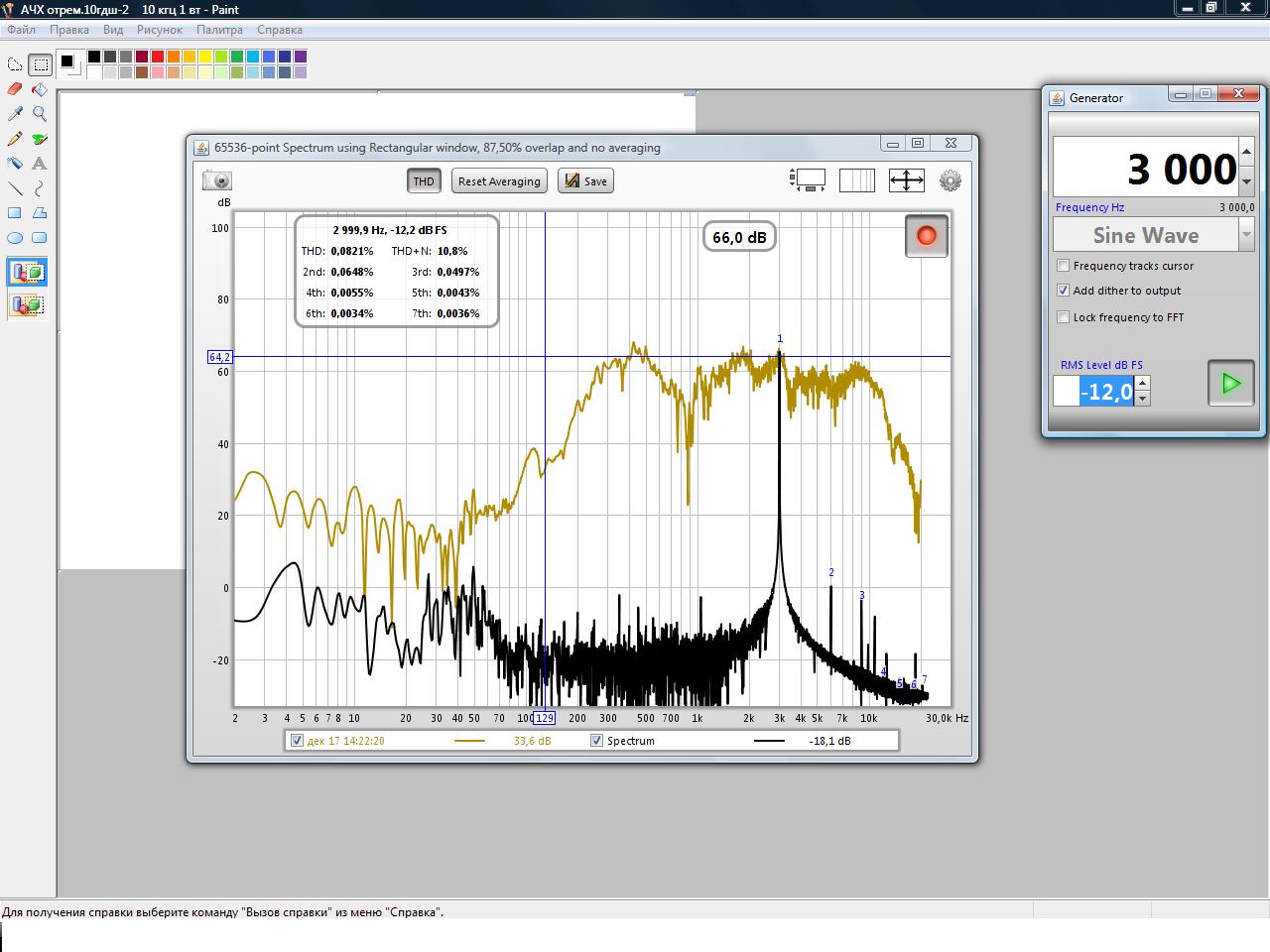

А где графики, АЧХ, ФЧХ и измерения нелинейных искажений на разных частотах и мощности (громкости)? Например, в таком виде?
    139.8 KB · Просмотры: 269
    150.9 KB · Просмотры: 237
    149.3 KB · Просмотры: 241
    151.7 KB · Просмотры: 216
У меня нечем снимать характеристики, на фото указана
Для грубой оценки пойдет практически любой электретный микрофон из старых наушников. У них от 50-60 Гц до 2 кГц практически идеальная АЧХ ( +-1-2 дБ), выше по частоте неравномерность может достигать +-6 - 8 дБ. высшая частота порядка 10-15 000 Гц. Будет сразу видно что за АЧХ в сравнении с динамиками или АС с известной АЧХ. А главное, можно померить нелинейные искажения. Это тоже очень важно. Да же у одинаковых по конструкции динамиков искажения могут отличаться в десятки раз. Рекомендую скачать программу REW V5. Там есть практически все способы и варианты измерения любой аппаратуры и динамиков. В том числе измеритель нелинейных искажений в реальном времени на любой частоте.
как будет возможность попробую снять
На аудиопортале много лет назад пылал жаркий спор, по поводу того, откуда эффективнее взимать звуковые волны: у катушки, или всё же концентрическими щелями, у купола. Надо вернуться в прошлое и показать им фото этого динамика...
Один довольно умный парень настаивал, что головка - акустический трансформатор, и эффективнее брать волны у катушки, как в 1А-22, где тело поднято на ножках, образуя таким образом, щель между собой и керном. Якобы, дойдёт волна до щелей тела - зависит уже от жесткости купола. Другой же утверждал обратное. Теперь думаю, всем ясно, кто был прав, хотя, строго говоря, правда у каждого своя.
Диапазон этих поделий чуть расширен, за счёт использования нестандартного, уплощенного, секторного фазового тела и очень жесткой диафрагмы. Купол подвижки достаточно соответствует фазовому телу, по этой причине размер ПРК минимален. Щели принимают волны в том числе и от самой середины купола, который в данном случае, судя по характерным блеску и прозрачности, отштампован из ПЭТ - "настоящего" лавсана, а не полистирола, как испокон веков - в Кинап и ЛОМО. Но тем хуже, ибо АЧХ будет гораздо более "горбатая" и паршивая.
