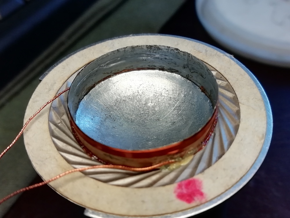

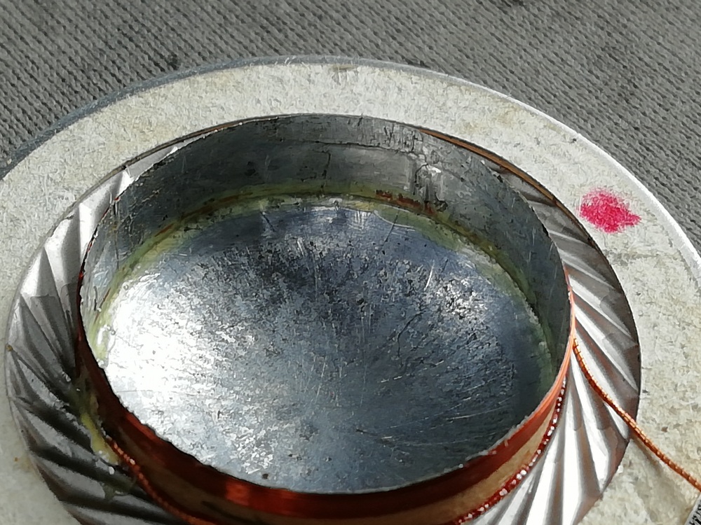

Повезло, что осталась частично в живых одна из подвижек. По крайней мере катушка хоть и в обрыве, но с целым каркасом и с целой внешне намоткой. Катушка намотана алюминиевой в меди лентой на ребро. На стеклотекстолитовом каркасе. Внутренний диаметр которого 20,5 мм
IMG_20230307_133909.jpg IMG_20230307_133916.jpg IMG_20230307_133939.jpg IMG_20230307_133951.jpg

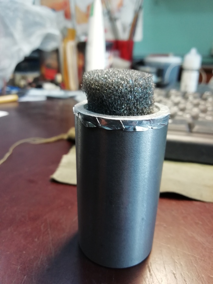

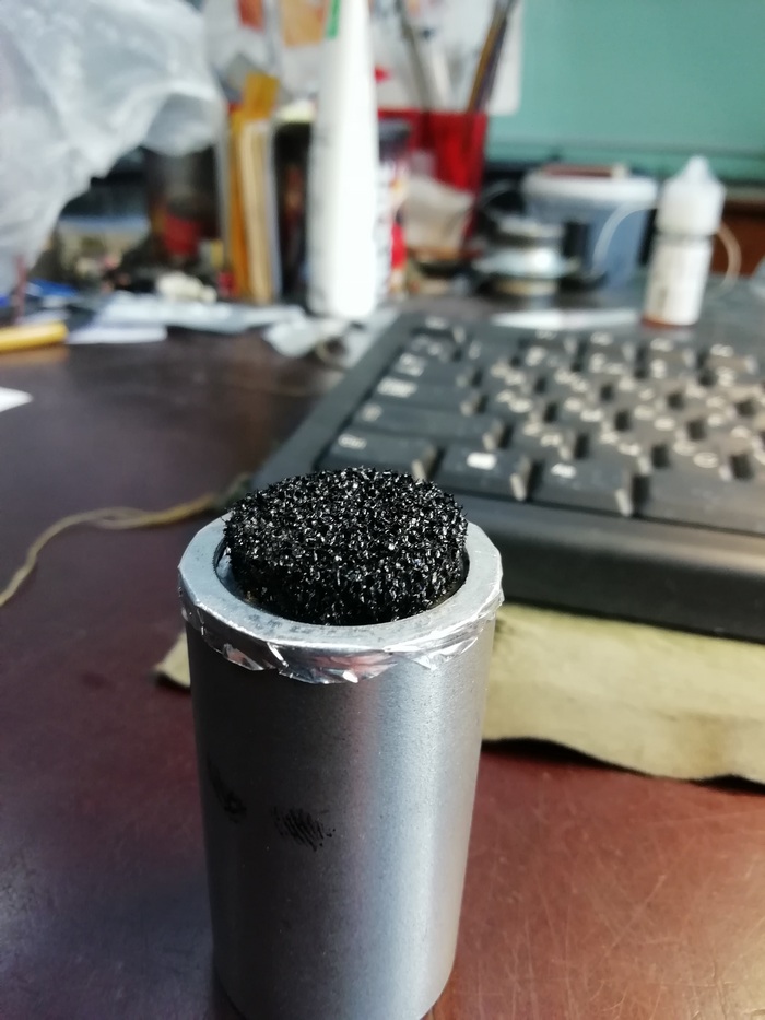

Которая примерно одинакова для обеих МС и взялся для изготовления алюминиевых излучателей с широким воротником. Алюминиевая фольга толщиной 0,045 мм. Мягкая. По крайней мере отпускать её как например ранее (более жёсткую при такой же толщине) не нужно.

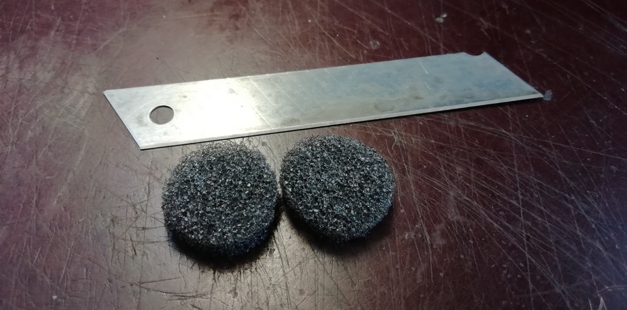

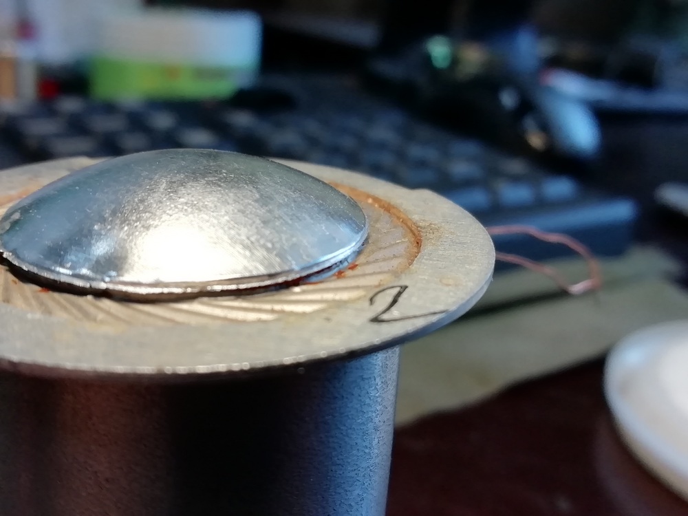

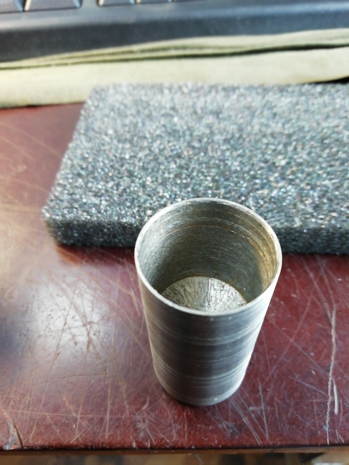

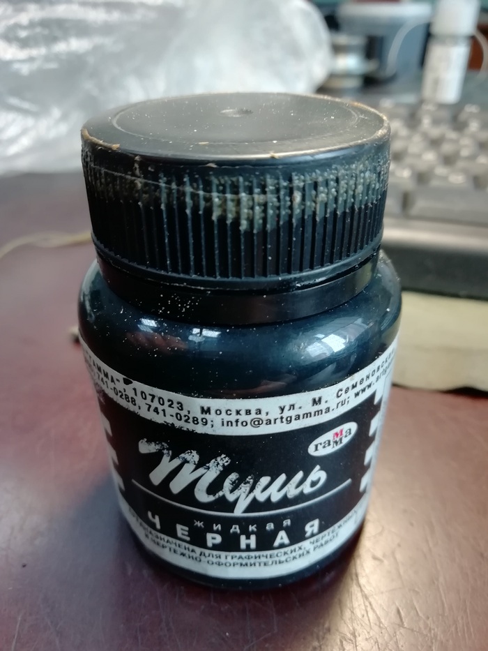

Процесс идёт по накатанной
IMG_20230314_130733.jpg IMG_20230314_130843.jpg IMG_20230314_130909.jpg IMG_20230314_131001.jpg IMG_20230314_131111.jpg IMG_20230314_131216.jpg IMG_20230314_131558.jpg IMG_20230314_131602.jpg

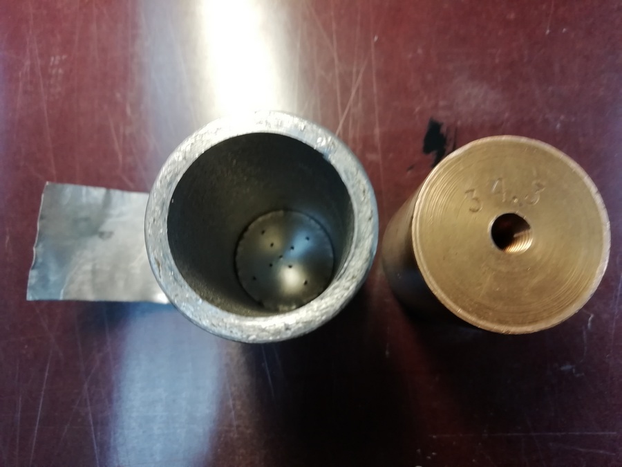

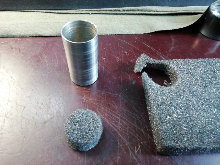

Слегка увлажняем прикатываемую поверхность слюной и на оборотах продолжаем доводить до полного прилегания шарика ко всей поверхности с внутренней стороны

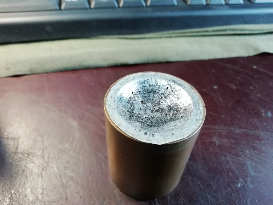

На кончике зубочистки формируем ступеньку нужной формы и выдавливаем по окружности купола маленькую ступеньку-паз в которую потом будет вклеен верхний край каркаса.
И самое главное - не торопиться как голому на ****! Может получиться так
С готовых куполков ещё ничего не обрезано. После готовности катушек и декоративно-крепёжных фланцев всё и будет готовиться для стыка деталей между собой.

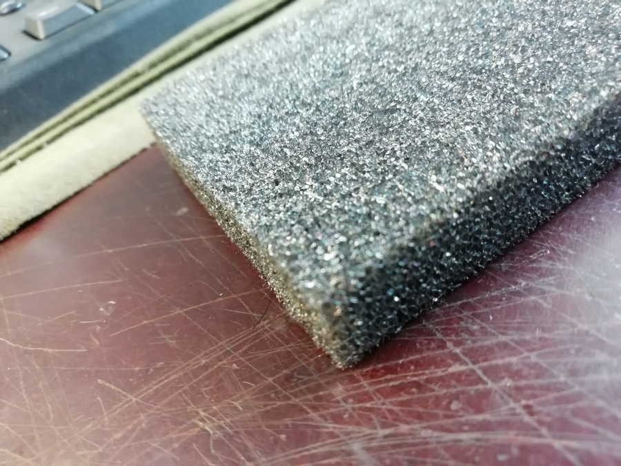

После слюны не разъедает?_hm_
Разъело, подтравило... Слюна, какая-то... кислота🤔 smile_10
Густая смазка для дверных петель, или подобная не?
В бытность моделистом выкатывал люминьку (и не только) по молибденовой смазке.
Нет. Всё нормально.
Густая свазка для дверных петель, или подобная не?
Не! Удалить её потом с внутренней поверхности достаточно сложно. Слишком поверхность тонкая. По крайней мере тоньше чем изначально. А нужно вклеивать каркас катушки... Можно повредить или деформировать при удалении смазки.
Вода или слюна нужна, когда выкатываешь с помощью намоточного. Скорости больше, чем при катании шарика рукой.
В бытность моделистом...
На токарном выкатывали. Молибденовой смазкой слегонца мазали пуансон (о литиевом зелье не помню). В ацетоновой ванночке детальку купали. Бумагу, бальзу, подобную дюрлюминьку, титановую фольгу (о, как) и пр. подклеивали эмалитом – лак НЦ551 в ацетоне.
Но, коль Ваша технология отработана...smile_10
А вообще то издавна пристально подглядываю за твоими технологическими тонкостями. Многое вспоминается, многое познавательно.
Сенкс за столь развёрнутый workflowsmile_29

Чтобы шарики не раскатывались по столу, их бросаем в кольца ножниц

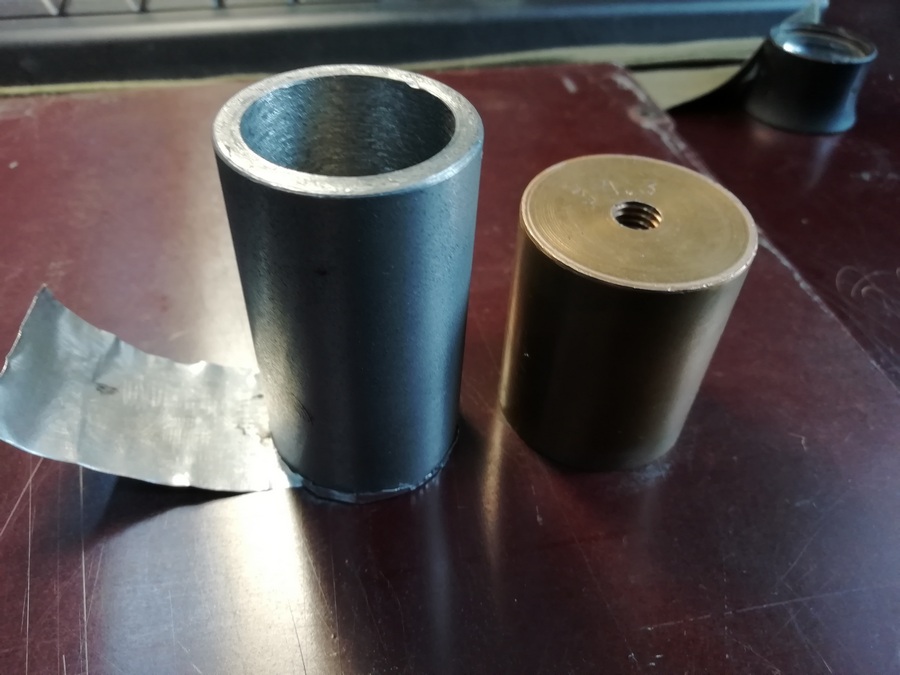

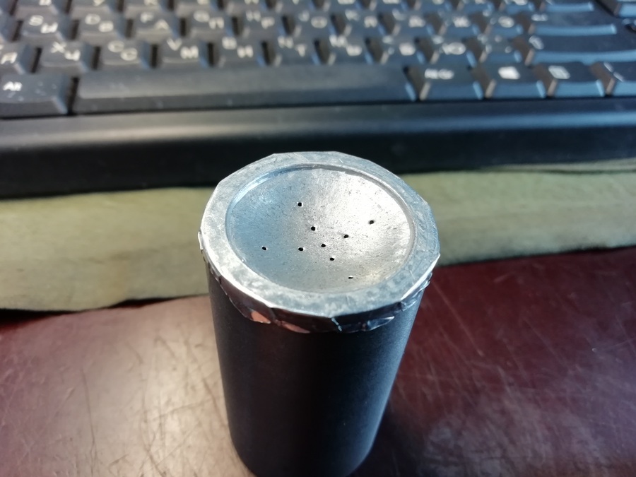

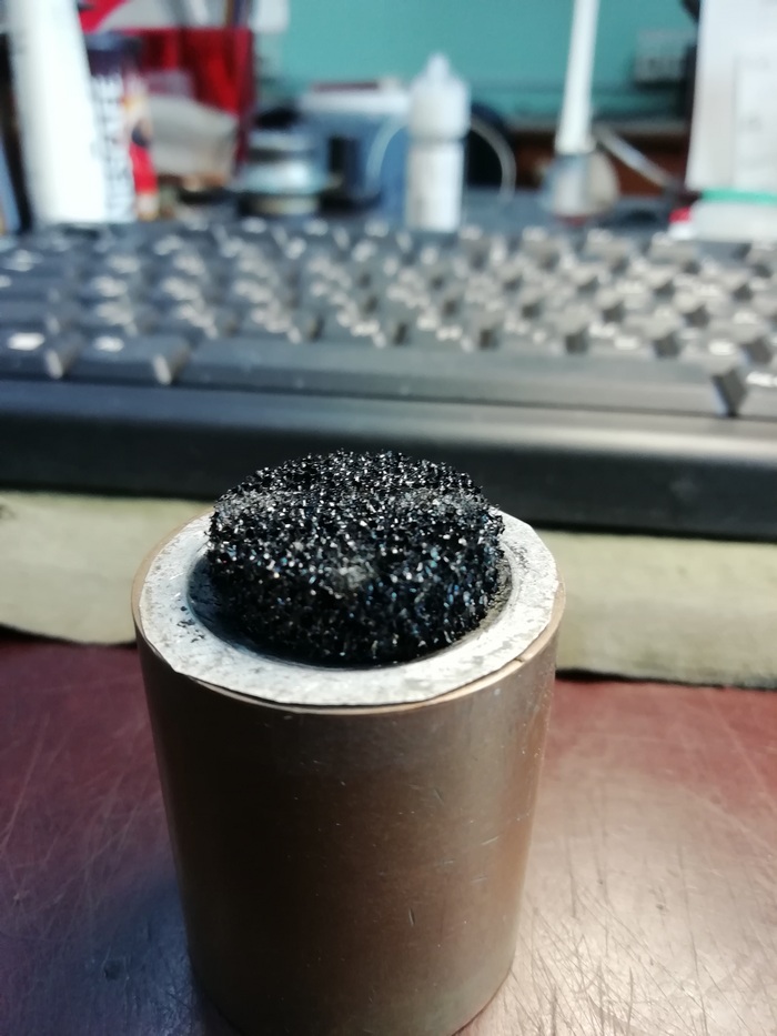

По стандартной процедуре, шаг за шагом были выкатаны-вытянуты пара колпаков всё из той же, в достаточной мере мягкой алюминиевой фольги толщиной 0,045 мм.
IMG_20230404_082004.jpg IMG_20230404_082114.jpg IMG_20230404_082204.jpg IMG_20230404_082313.jpg IMG_20230404_082328.jpg IMG_20230404_082701.jpg IMG_20230404_083446.jpg IMG_20230404_083517.jpg
Была "выстругана" новая конфигурация
для выкатывания места посадки каркаса катушки в колпак

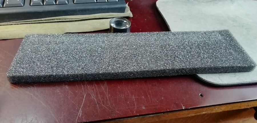

Пришлось помучиться и поматериться пока снял остатки старой катушки. Перебирать и менять местами не стал. Всё сидело плотно, без вихляний подвесов с фланцами и каркасов. Начало катушек (+) тоже был вставлен одинаково и в (0) счётчика.
Старые поводки были удалены с помощью паяльника. Их нагрев в месте фиксирующей капли компаунда позволил легко удалить старые поводки, а в оставшиеся от них углубления отлично вошли новые поводки. Начало (+)
И конец (-)
В оставшееся углубление на тонком жале плоской отвёртки в углубление подаётся малое количество суперклея и поводок к облуженному концу которого припаян провод катушки
Укладывается в это углубление-паз. Буквально через несколько секунд (как только проявит себя фиксация), на пайку накладывается плоское жало всё той же тонкой отвёртки, а на него с открытой стороны прикладывается жало паяльника. Лёгкий дымок или острый запах суперклея сообщит о том, что более надёжная фиксация пайки на каркасе катушки состоялась.

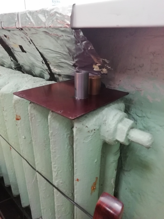

Током в 600 мА температура была поднята до + 121 градусов
И ток был снижен примерно до 450 мА при котором указанная выше температура стабильно поддерживалась в течение полутора часов
Затем отключение катушек от источника тока и постепенное остывание до комнатной температуры.

Проверил фиксацию и следы от клея БФ-2
Фиксация О,к! Следов клея нигде не заметил.
Озаботился пыжиком-звукопоглотителем в подколпачное пространство. Достал уже испытанную матрицу
И "новую"
Достал из закромов тушь чёрную
Оттуда же и крупнопористый поролон легко продуваемый
Подходящей по диаметру оправкой с острыми краями
Выдавил-выкрутил-вырезал пыжик
А так как он велик по высоте
разрезал его на две равные по толщине половинки
Ухватив пыжик пинцетом за бочок, обильно искупал в туши и чуть отжав пальцами уложил в матрицу сначала один
Затем другой
На чистую эбонитовую пластину пристроил сначала одну, затем другую "установку" применняя пластинку из фольги. Ей в исходном состоянии придавливал поролон и в таком положении уже на эбонит. Пластинка фольги аккуратно вытаскивается.
По крайней мере хоть какая-то гарантия правильного положения пыжика в матрице.
И на батарею.
Посмотреть вложение 62544 Посмотреть вложение 62545
Затем другой
Посмотреть вложение 62553 Посмотреть вложение 62556
И на батарею.
Ну и для пущей важности, верней для надёжности прошёлся по стыку колпак/каркас ещё и клеем Момент-1. Со шприца через иголку.

Пыжики поролоновые готовы.
В окончании высыхания убрал эбонитовую пластину и установил сверху по оправке
Часов в 11:00 дня, горяченькими оставил их на столе. Перед обедом вскрыл. Сухенькие, жесткие, плоскости совпадают с горизонтом
За время обеда не поднялись ни на долю миллиметра. Т.е. полученная пропитка тушью и высушенная фиксирует пыжик в данной форме устойчиво. Достал их

Обратная сторона пластин, куда приклеена подвижка
И остатки бумажных колец с видимым местом, где были уложены гибкие поводки
А так как эти пластины укладываются как вкопанные между установочных выступов на верхнем фланце МС
И категорически не допускают какого-либо люфта между ними, а только вращение, то отремонтированные подвижки можно установить/приклеить каждую на свою пластину (пронумерованы) ориентируясь на бывшее положение (положение поводков и границ колец), Либо, все же применяя проставку на керн. Буду собирать - сориентируюсь как лучше, а не проще.
