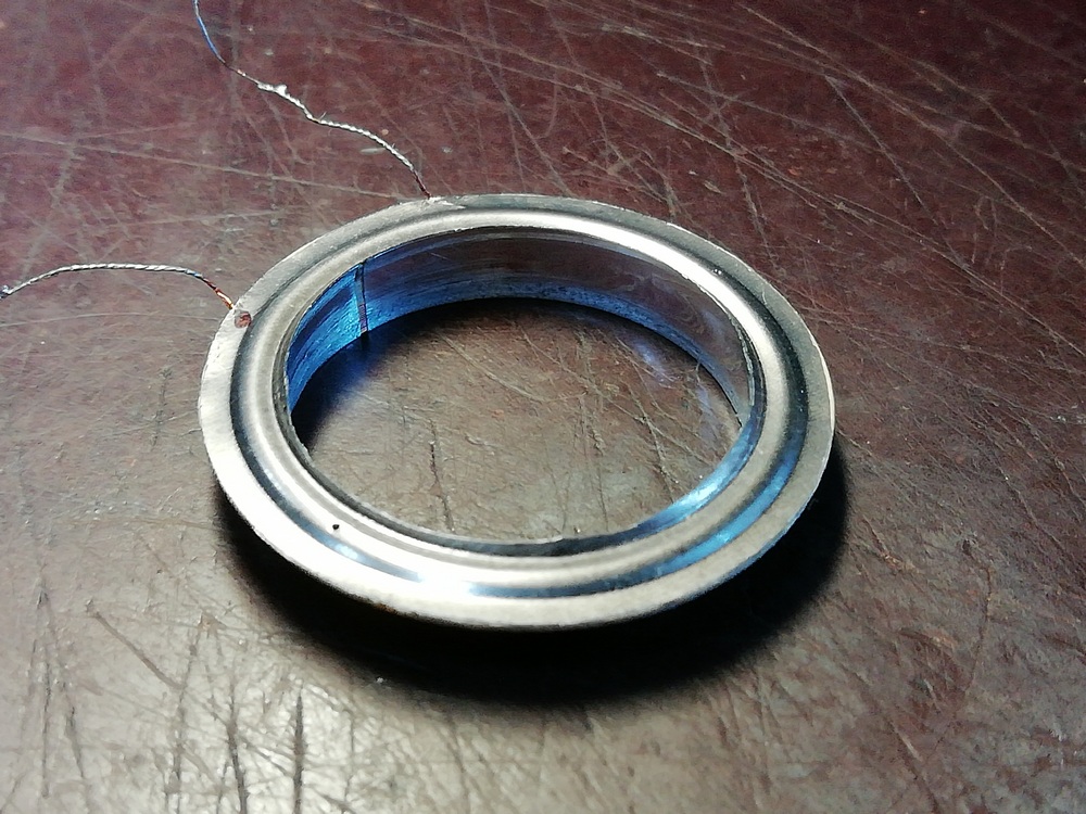

половина с металлическим цельным каркасом вместе с куполом.
Цельные, по крайней мере в ремонте, встречались только у Диатонов. Купольные пищалки и СЧ по технологии "DUD". В паре лишь у некоторых моделей. Например у "Diatone DS-77Z": https://audio-database.com/MITSUBISHI-DIATONE/diatoneds/ds-77z-e.html такая, только пищалка.
А у ремкомплектов пищалок в продаже каркасы вклеенные. Например в пластик вклеен алюминиевый как у описываемых выше. Или в алюминиевый колпак алюминиевый же каркас. Как у оригинальных ВЧ некоторых моделей "Монитор Аудио".
Я как-то пытался вытянуть цельный с каркасом излучатель из алюминия... "Не по Сеньке шапка"(с)

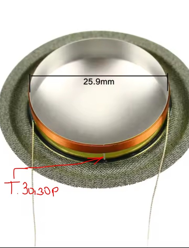

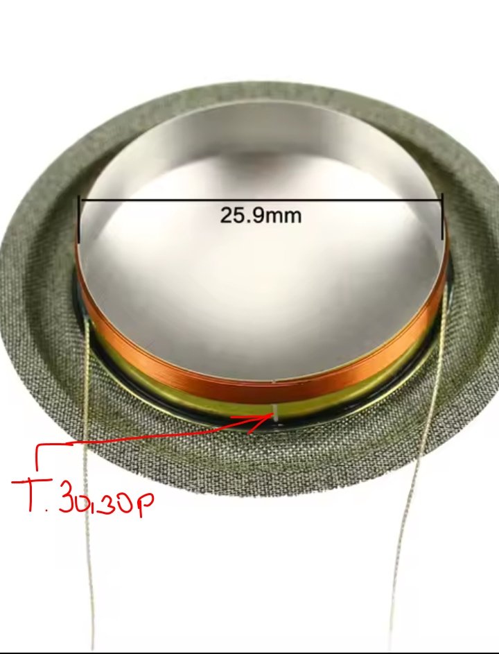

Попались комплекты внешне похожи на цельные по $10-12
Хотя китаццы могли и ретушировать фото.
Себе я заказал уже с каптоновой катушкой, посмотрю что оно из себя представляет

Я считаю (хоть и "сидя на диване"), что это единственно правильная конструкция - купольный диффузор и каркас звуковой катушки из единого куска металла (предпочтительно - бериллия). На склейках появляется ненужная гибкость, уменьшается скорость звука в материале, возникают отражения. Ничего из этого не должно быть в хорошем ГД, хоть ВЧ, хоть СЧ.
Раза три мне попадались купольные пищалки из бериллия. Однажды с обратным куполом. И ни разу как единое целое. Каркасы алюминиевые и одна пара с каркасами из каптона.
Такие дела!
Это, как раз, понятно, - бериллий сложно обрабатывать, вот и сэкономили на технологиях.
Жаль, что это оказалось столь трудным делом.

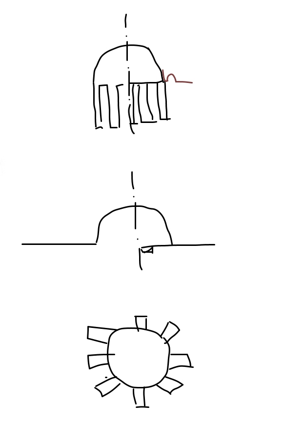

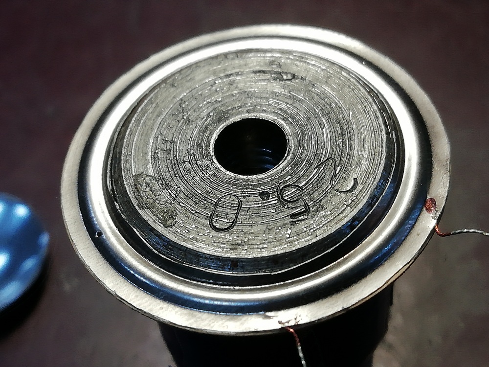

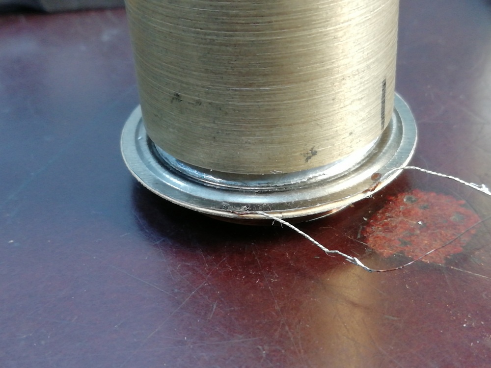

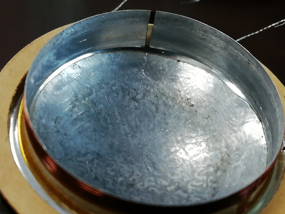

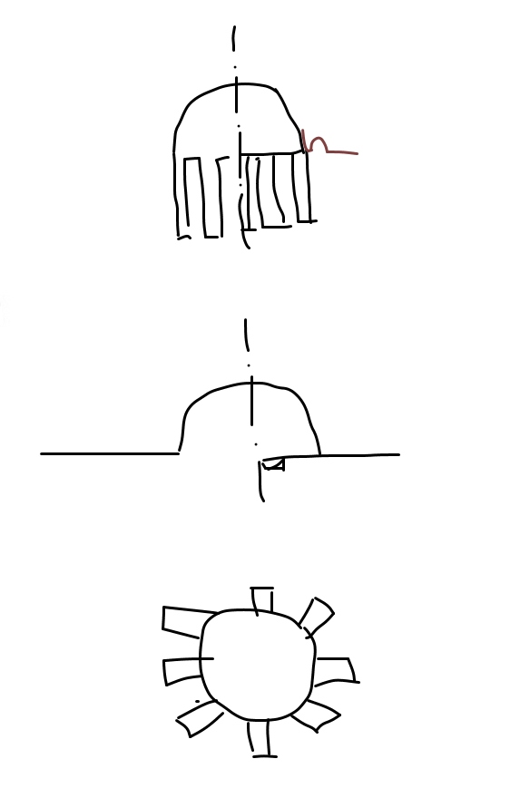

Как вариант - разрезной каркас. Типа
Я же выкатываю алюминиевые подвижки, колпаки с полями (подвесами). Вот эти поля разрезать и загибать как каркас. Вместо подвеса кольцо из тонкого поролона или какого другого материала.
Ну да. Идея. Надо как-то осуществить, когда руки нестерпимо зачешутся.
Мне с дивана кажется, что такая "медуза" не будет иметь максимальной жёсткости каркаса.
Будет! Например видел у Пионеровского сабвуферного динамика такое решение. И ещё у какого-то однако ШП.

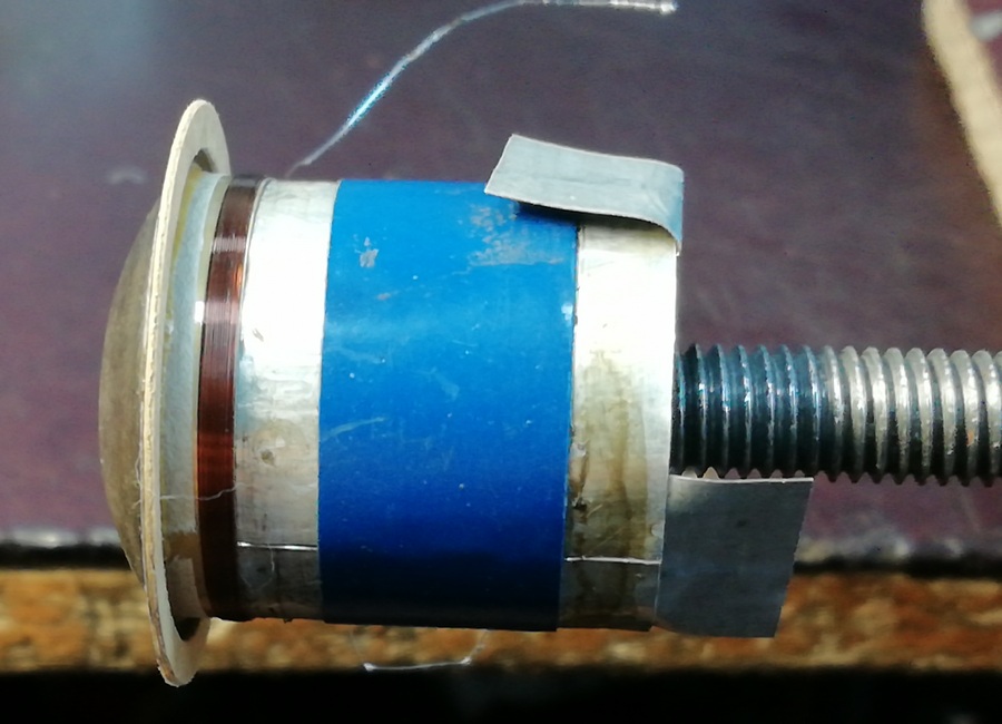

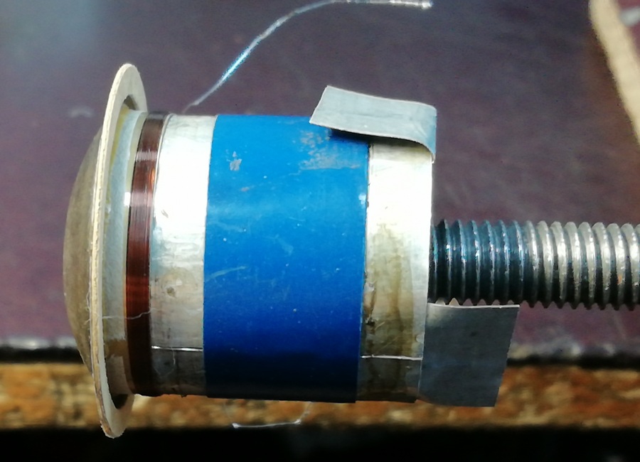

Оправка с отверстием на 25,6 под выкатывание колпака. Торец-поля 35 мм. Резать по наружному оправки 35,0 мм.
"Ласты" "медузы" - каркас шириной около 2,0 мм с зазором в 1,0 мм.
Загибать ласты на оправке под 1" катушку.
Думать надо...

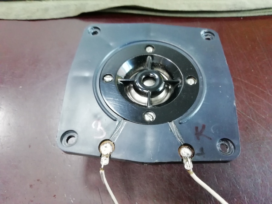

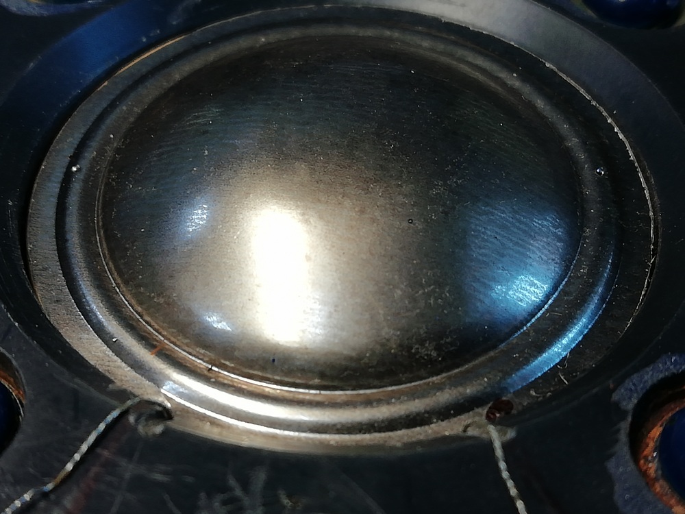

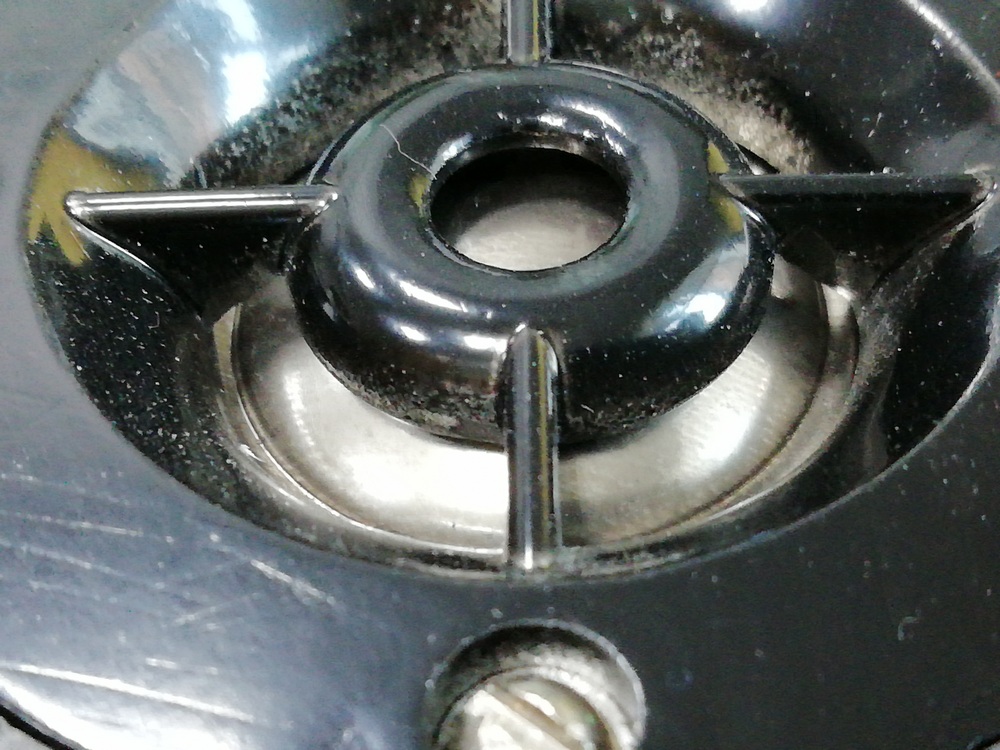

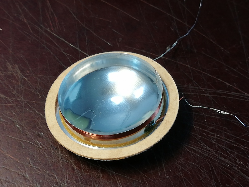

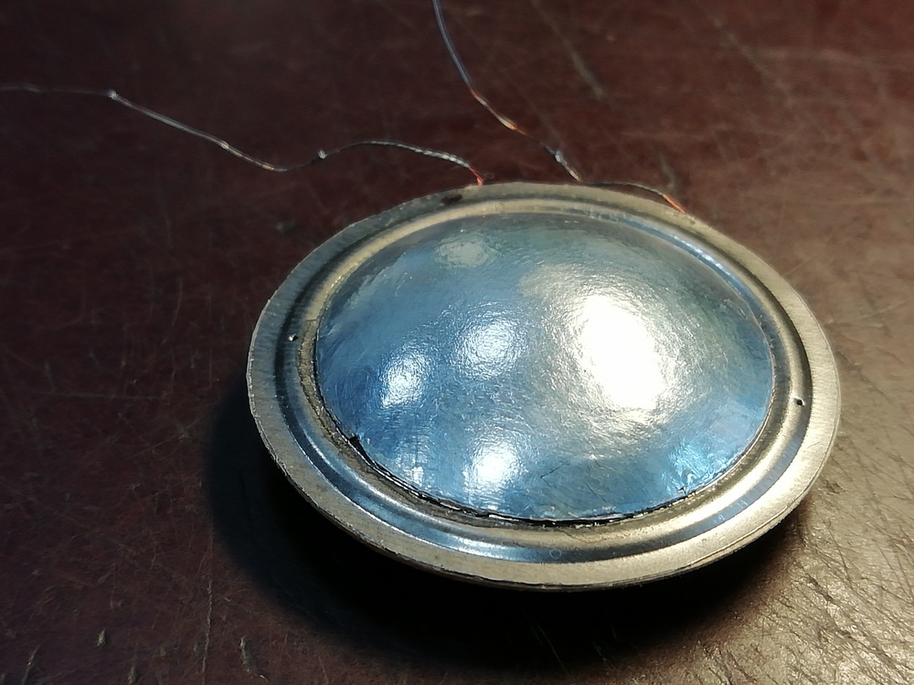

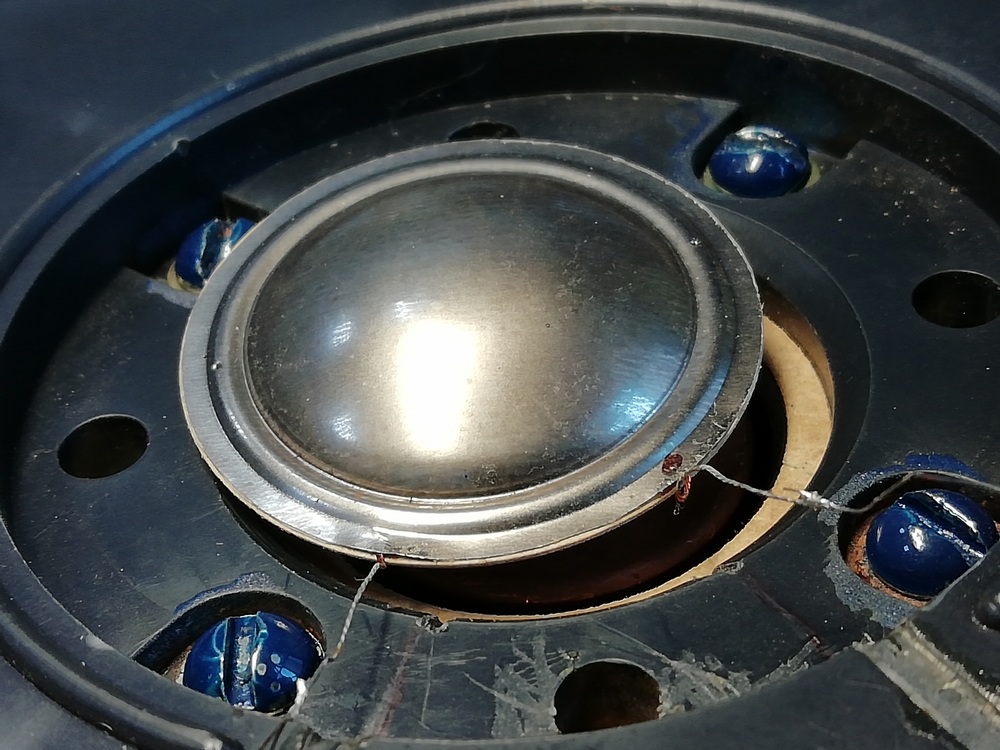

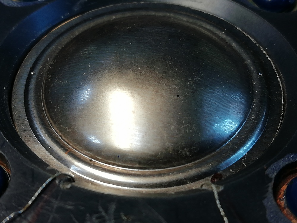

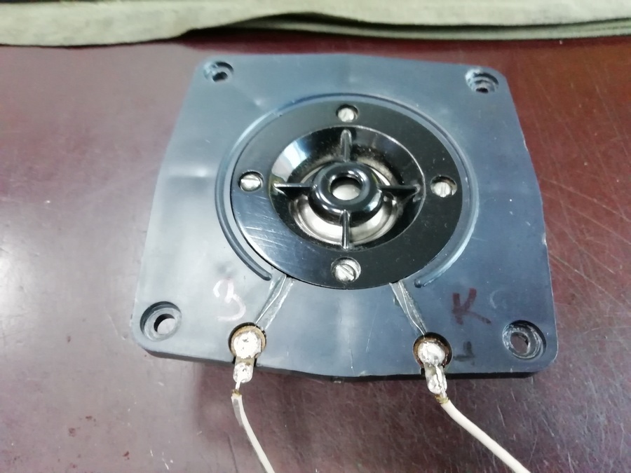

Я. Как деревенский маргинал, не вынес прелести бытия и переделал вторую пищалку.
Переделал так же как и первую.

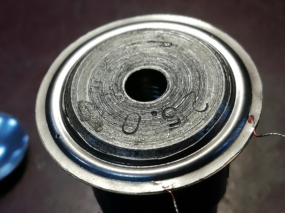

Подвижку

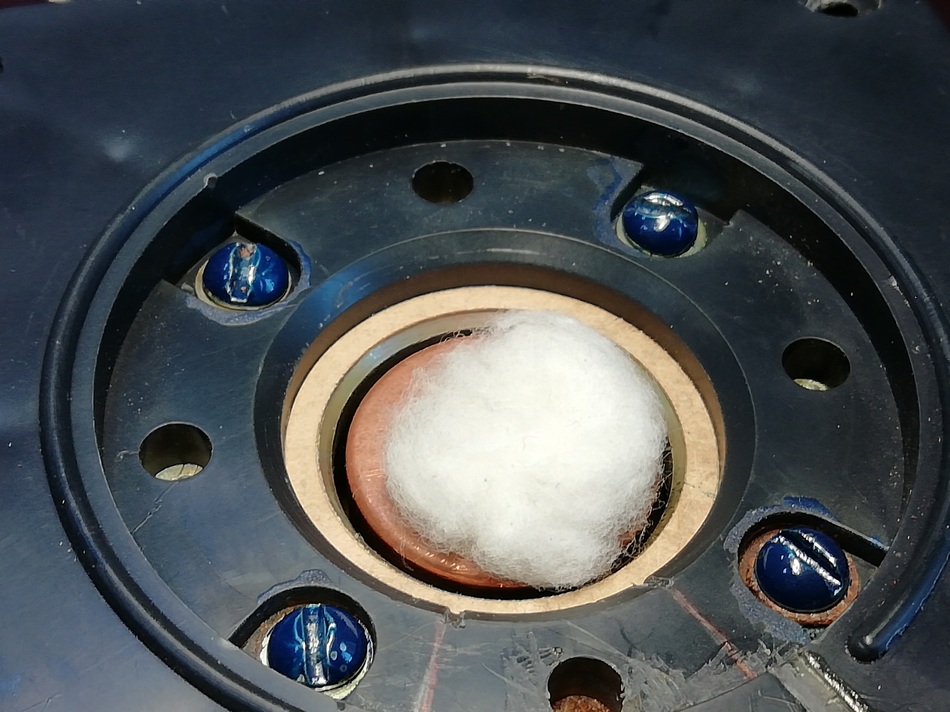

"вытащил" из зазора подав на её концы катушки в правильной полярности напругу в 1,5 вольта
И хорошо что вата под колпаком базируется на торце керна, а не зависла на подвижке. Хоть и веса в ней...
Сначала хотел срезать верхнюю часть (колпак) с внутренней стороны прямо по каркасу,
но.... Забздел.

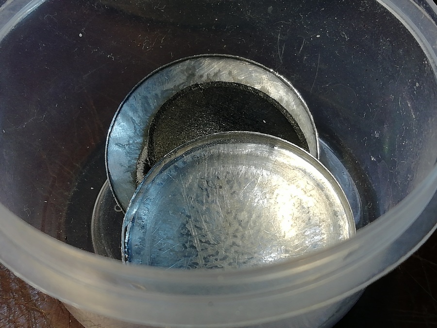

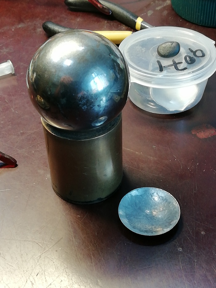

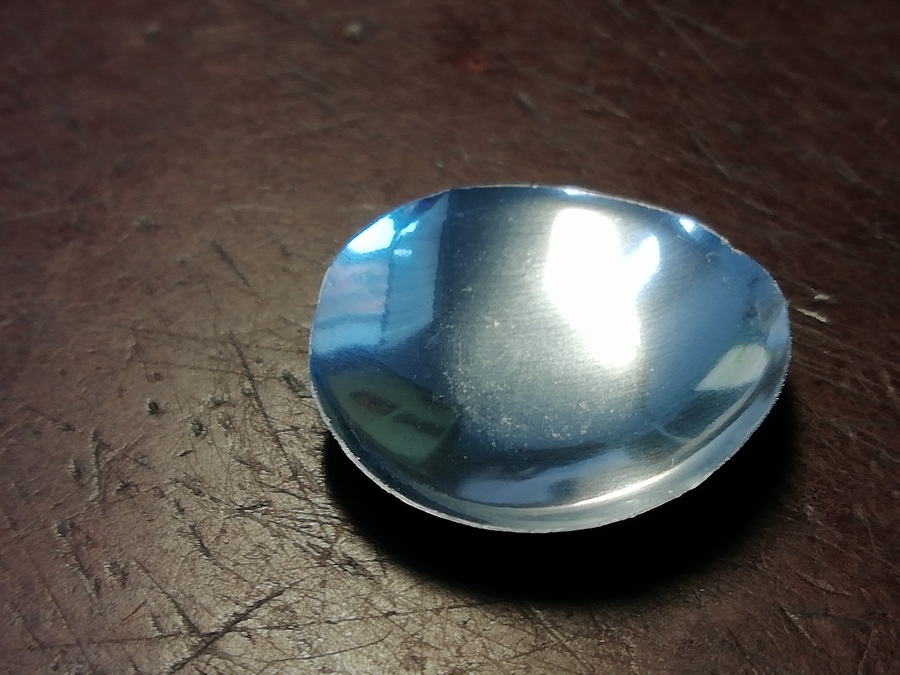

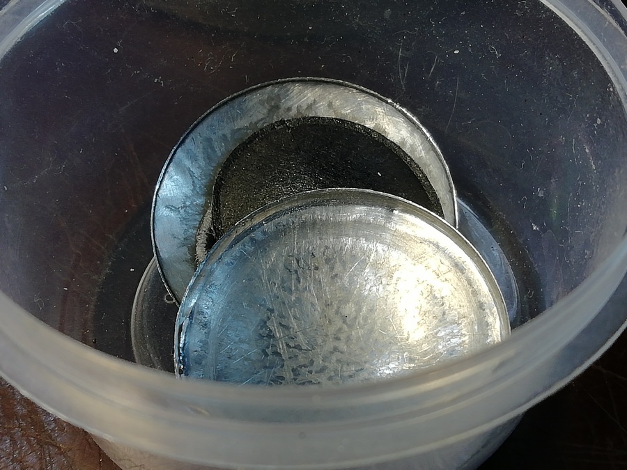

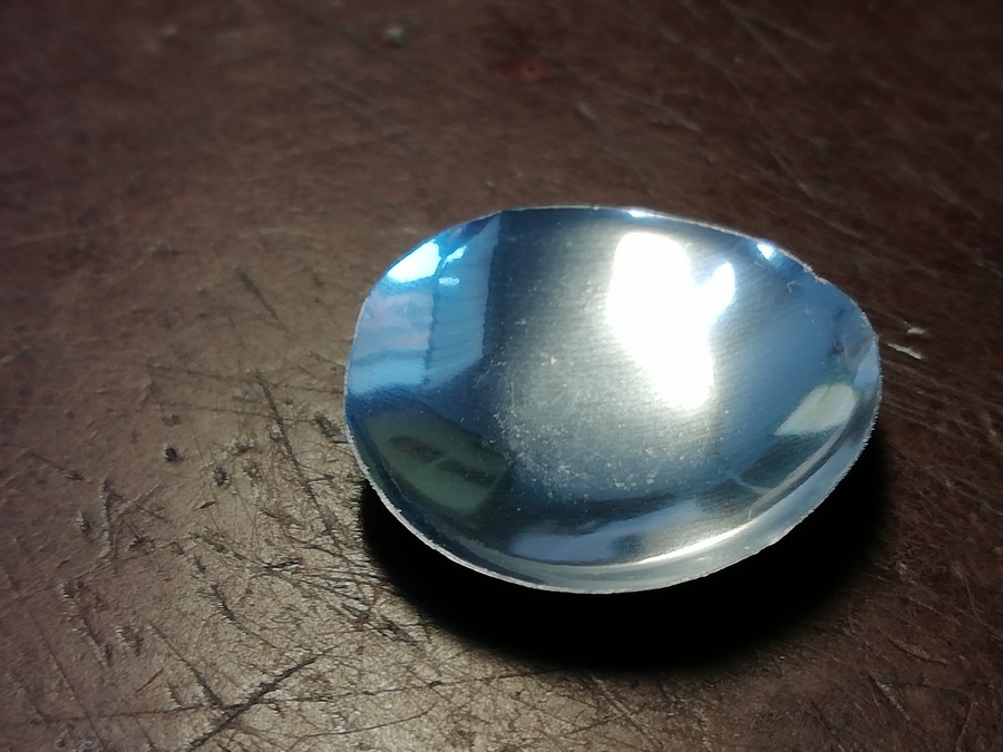

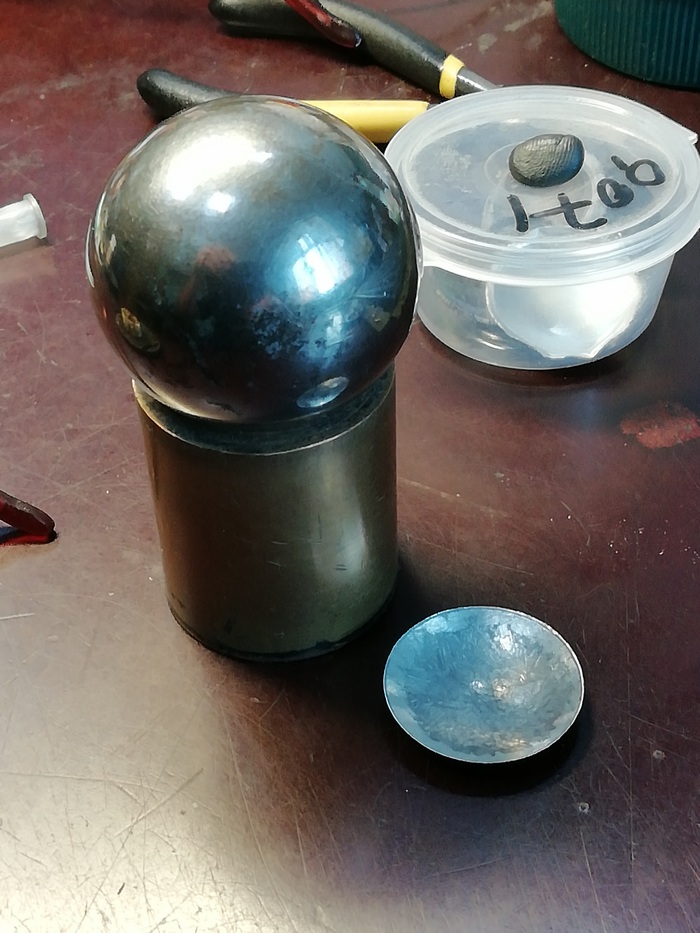

Пока обдумывал ситуацию, нашёл старые заготовки, которые в массовом количестве, ну как в массовом... Примерно изготовил шесть штук для установки на СЧ динамики Ливинг Аудио в качестве колпаков. Пара осталась.
Раскатал на шарике нужного диаметра
Примерил колпак прямо на целую подвижку. И тут понял, что толщина фольги для этих колпаков 0,1 мм. Ежу понятно, что не подойдёт.
Пришлось выкатывать новый, точно такой же как для первой ВЧ, из фольги толщиной в 0,04 мм.

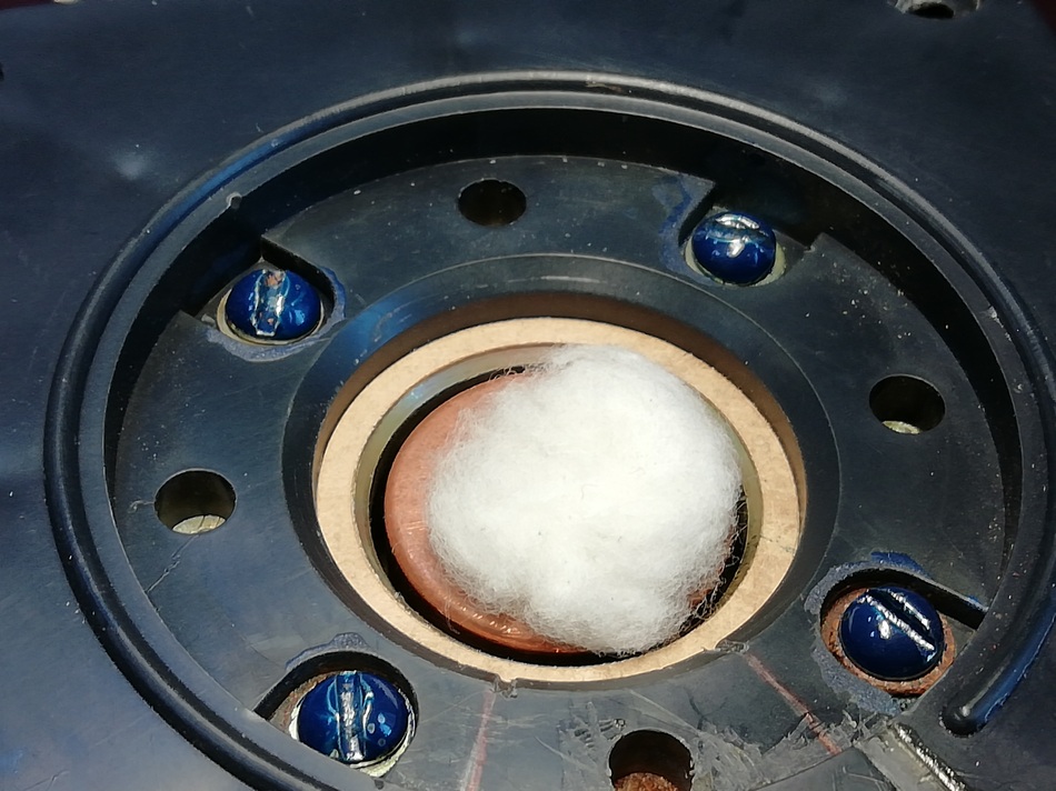

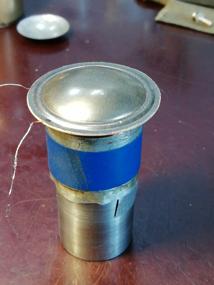

Так как с ним, при изготовлении у меня проблем не возникло и он достаточно оперативно был изготовлен, а БФ-2 разбавлялся спиртом. То срезать верхнюю часть с подвижки решил не с внутренней стороны, а снаружи. Так, по крайней мере, не произойдёт деформации катушки.

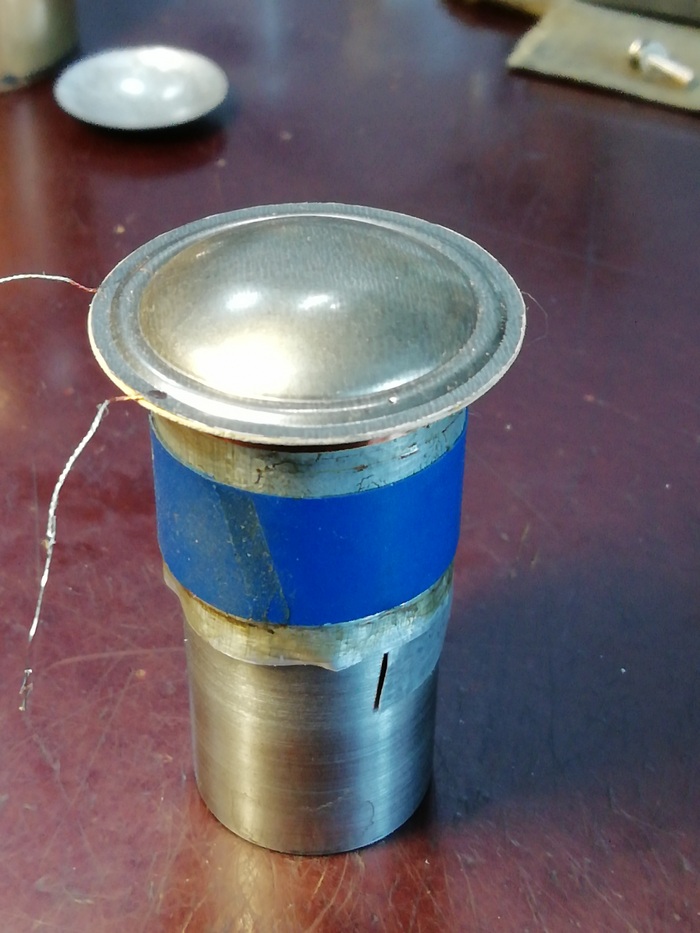

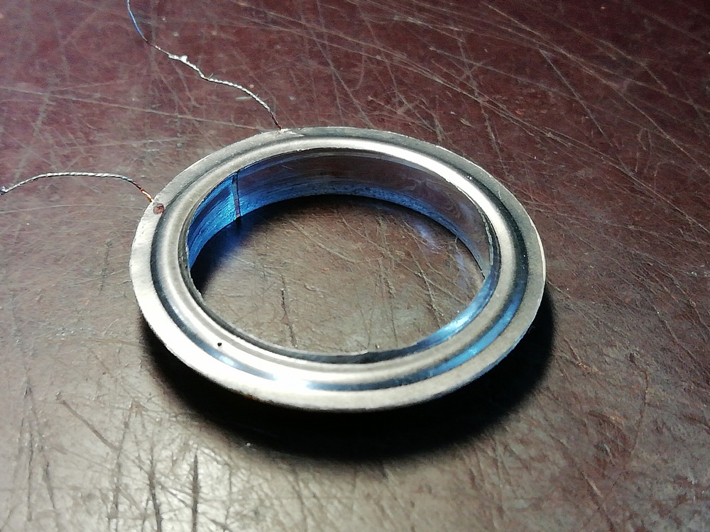

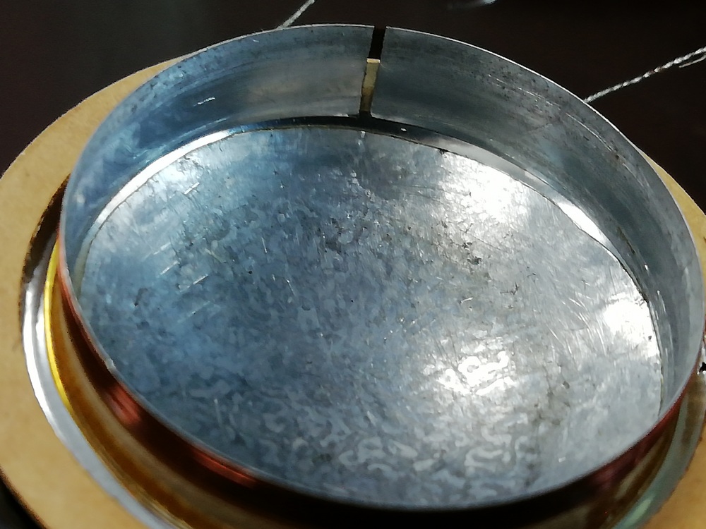

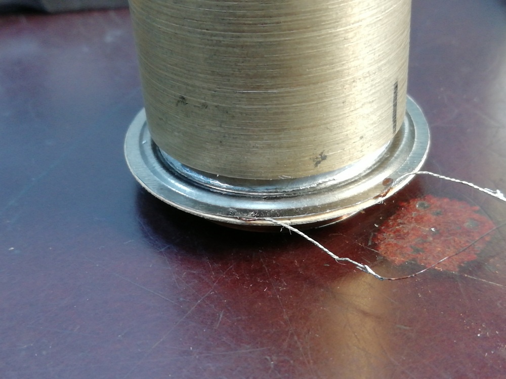

Подвижку на оправку
Новым кончиком тонкого канцелярского ножа срезал колпак
Чуток накосячил (несколько не ровно), но не сильно

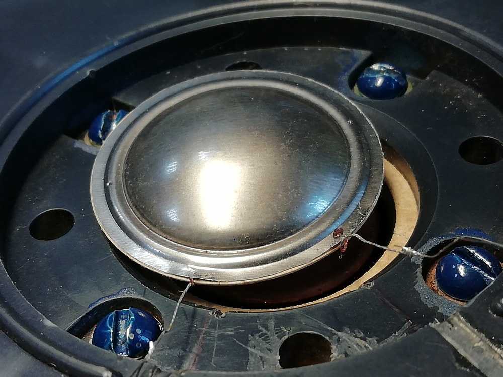

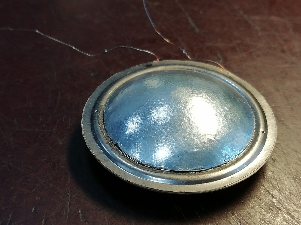

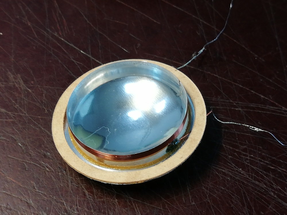

На снятую подвижку
Аккуратно пристроил новый колпак
Надо сказать, что он лег сам куда надо. И чуток придерживая колпак сверху пальцем, пролил по его окружности стык разбавленным спиртом БФ-2 и водрузил на него латунную оправку на некоторое время
В общем и целом, повторил предыдущую операцию проведённую с первой ВЧ.
Где-то через час посмотрел на "шов" с тыла.

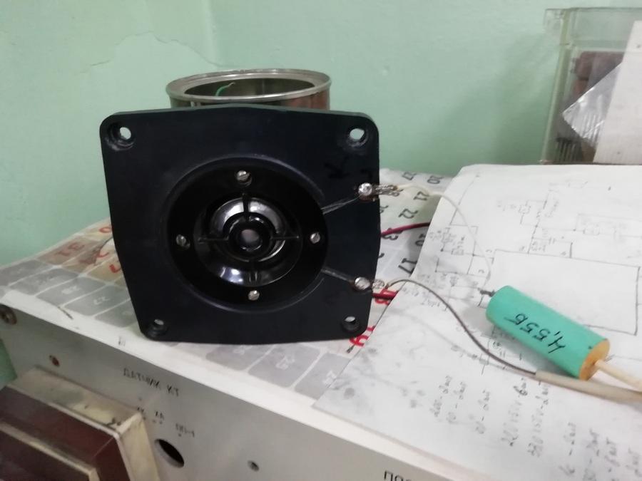

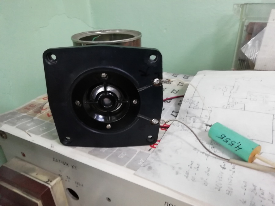

Остался доволен и собрал пищалку. Затяжкой крепёжных болтиков линзы подогнал как по громкости излучения на измерительной частоте в 1000 Герц, так и по Z, L и Q вровень с первой ВЧ.
Подключил через тот же конденсатор К73-11 и установил на старое место.
И всёоооо! Абсолютное равенство по давлению, диапазону ну и прочему восприятию в отличие от прошлого состояния. Не дотягивала она (вторая) до отремонтированной ранее.
