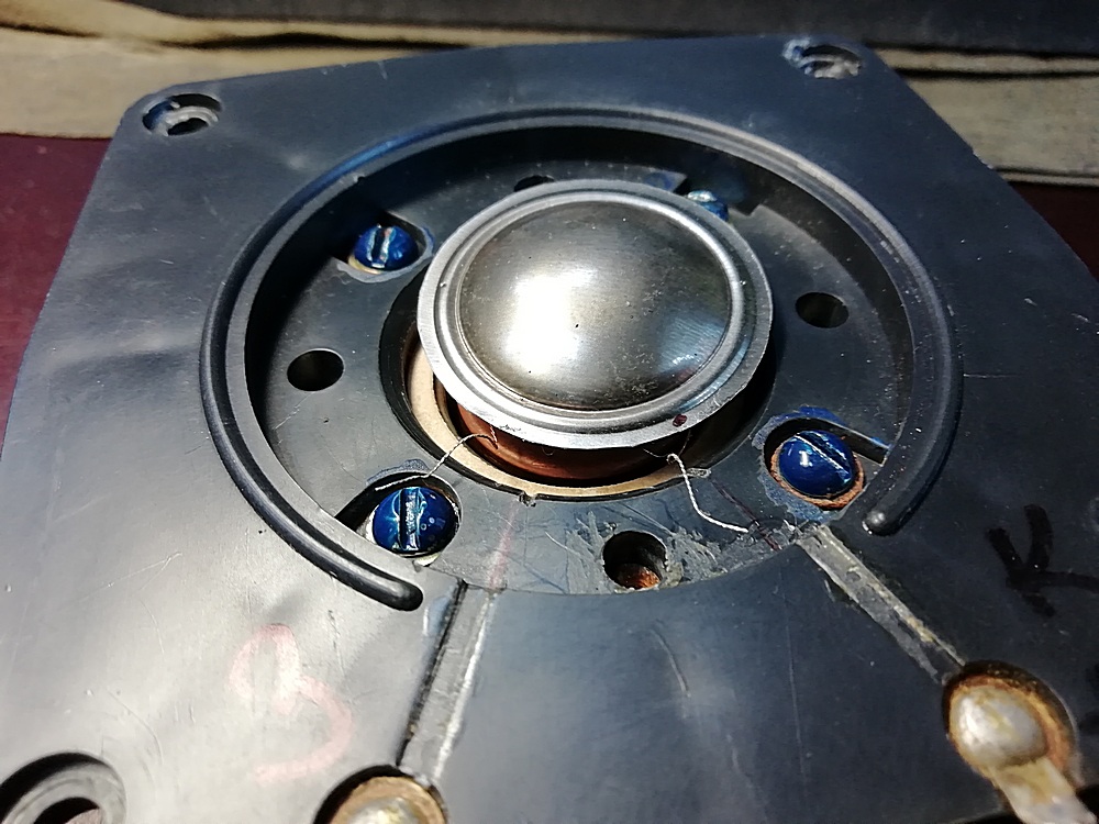

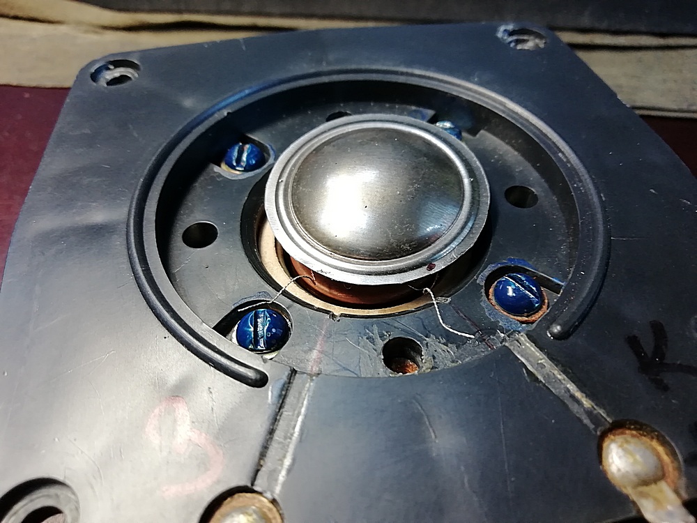

Подачей напряжения (около трёх вольт) в правильной полярности, "выкинул" подвижку из зазора
И убрал установочные ленточки.

Там посадочное место в корпусе, корпус был закреплен относительно выставленной подвижки. А уже потом подвижка выставится относительно корпуса. Замена базы строго по ТехМашу _kluch
Это (по моему мнению дилетанта) предполагает возможность безлюфтового размещения подвижной системы в корпус. Осуществимо ли это?

как восстановить соосность подвижной системы с зазором МС после удаления ленточек?
Так я описал
Визуально выставил фланец относительно зазора между ним и кромкой воротника подвеса, и намертво затянул болты крепления фланца к МС.
В "4 и "5 сообщениях. Именно про эти головки. У неё кругом люфты относительно МС. Все телодвижения вокруг подвижки. Мне удобно именно так. Эти подвижки как их не тусуй всегла встанут так, как они были установлены по центрирующим ленточкам.
Если всё же будет непонятно из указанных сообщений, постараюсь ещё раз описать.
Там металлические корпус и держатель подвижной системы совмещаются по фрезерованному пазу-выступу, то есть, с высокой степенью точности однозначно.
Таких головок масса, но 10ГД-35 (10ГДВ-2) не из тех и не из "этих". Манипуляции с ней ещё вполне себе приятны и возможны. А вот есть полукупольные ВЧ от Онкио и Диатон - вот там да, приходиться, если сказать общепринято, помудох*ться.

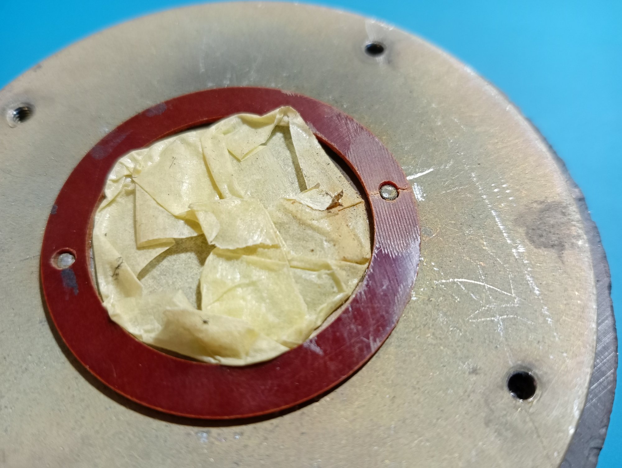

Я понял, что это определяется уже приклееным к подвесу картонным кольцом-шайбой.
Это на оригинальной 10ГД-35. На "моих" кольца просто брошены в колодец, а подвижка просто лежит на них - так катушка находится в центре высоты зазора. Ну, а подвижка придавлена по вортнику телом линзы. Затяжкой (4 болтика) можно более точно настроить в паре. Так сделано у меня.

У меня на фланце МС был наплыв от штамповки установочных штифтов, умелец, который мне делал динамики (до того, как я сам начал в этом разбираться) просто приляпал шайбу текстолитовую, она треснула и образовался горб, который не давал установить подвижку нормально, искажения были до 6% при измерениях.
А когда я припилил горб, зачистил, картонные прокладки подложил где надо, чтобы фланец не перекашивало, то и искажения пропали. Доделаю оба - выложу в соответствующей теме.
