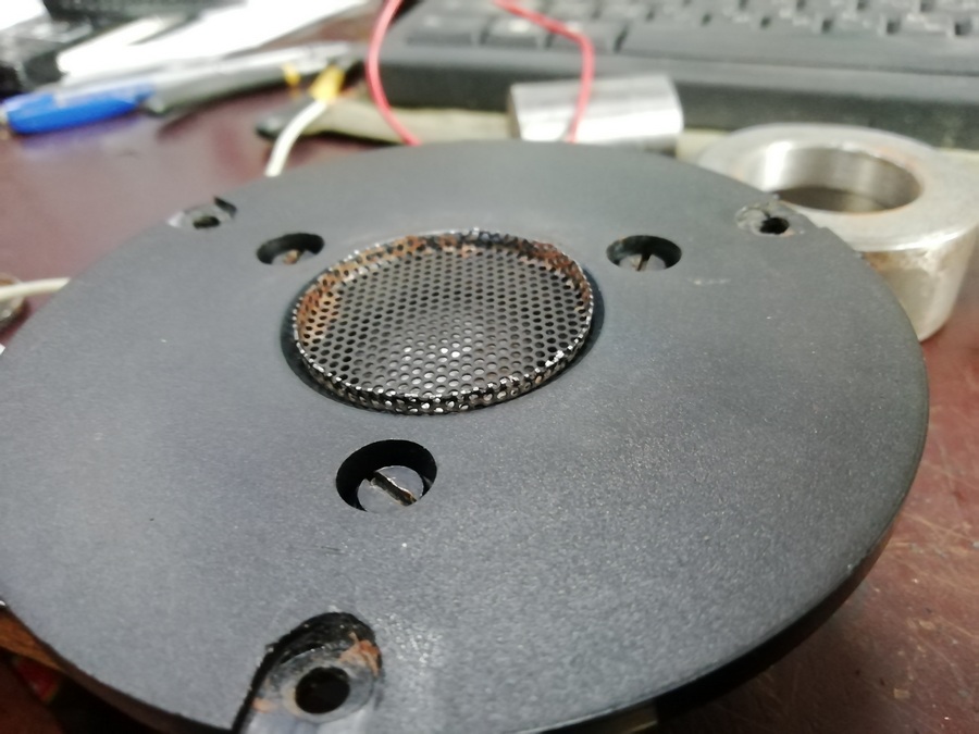

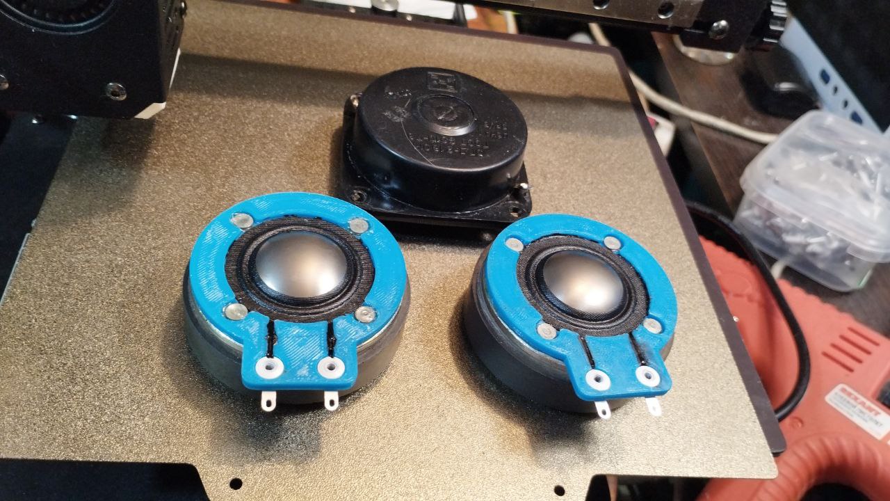

ВЧ головки - ремонт и апгрейд. ВЧ динамик с излучателем из слюды
"Новые" пищалки на основе пищалок из слюды #145 пока сняты и прибраны в уголок. Вместо них, на прогон поставлены другие пищалки. Югославские: "AZSK 25/4",
но только по названию.
Ранее они были восстановлены, так как достались мне в непотребном виде.

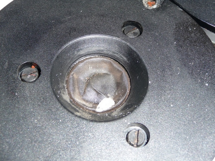

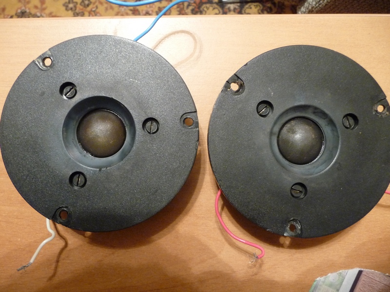

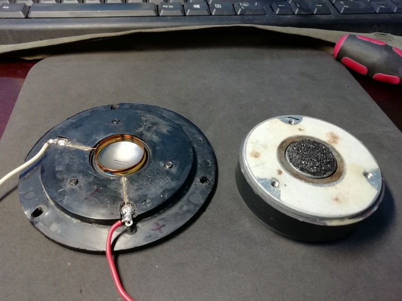

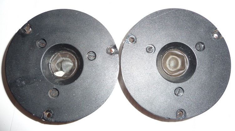

Отдал мне их давнишний знакомый настолько давно, что я и не помню когда. Его пасынок, малолетний "варвар" просто тыкал в них пальцем. Тыкал до тех пор пока чуть палец не сломал.
Они были выправлены над струйкой пара из носика чайника. Пропитаны клеем БФ-4. Перемотаны на восемь ом.

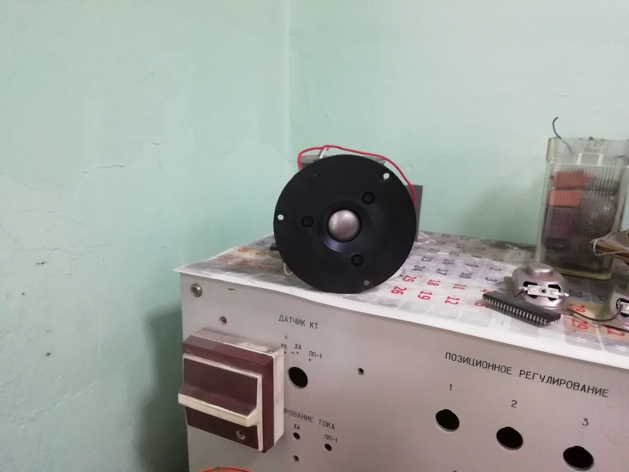

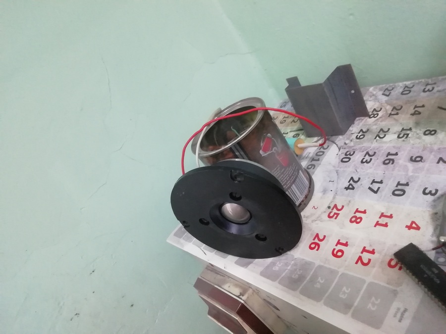

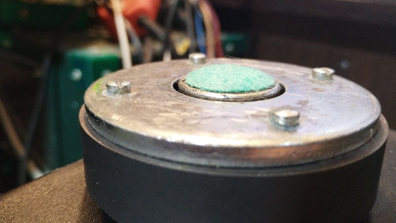

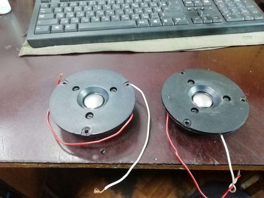

Некоторое время пробыли на прогоне на работе. Потом прибраны до лучших времён. И вот, вспомнив про них намедни, решил устроить им ещё одну проверку. Стряхнув с них "пыль веков" припёр их на работу

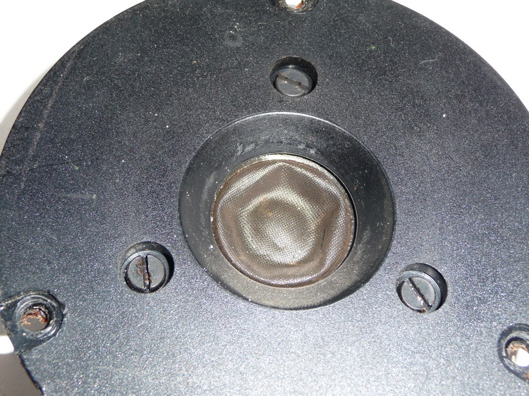

Развязал ожидая увидеть то, что на фото выше и на тебе...
Оказывается, видимо тоже очень давно, скорей всего когда познакомился с "Ремдинамиком", прикупил новые подвижки и заменил их. И видимо в первую очередь ради внешнего вида...

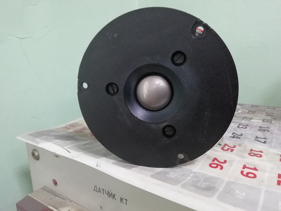

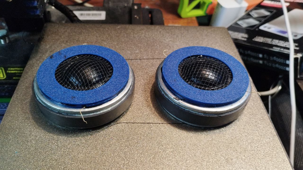

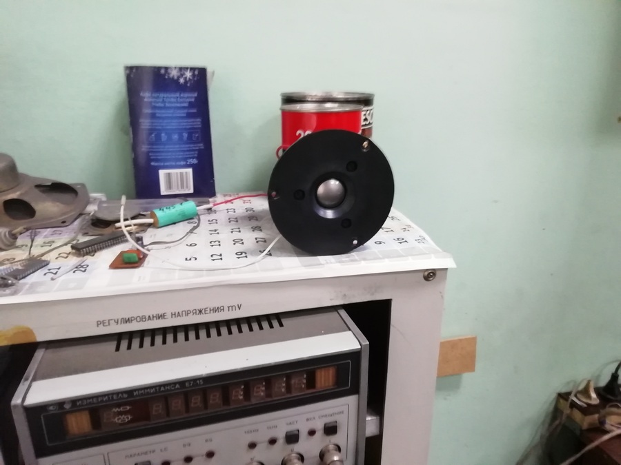

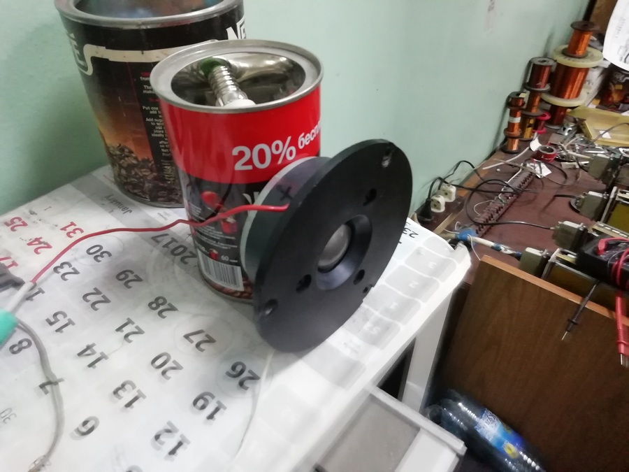

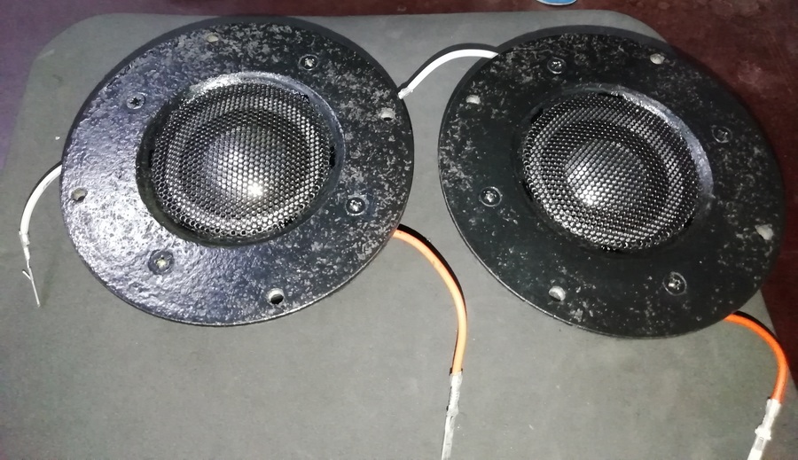

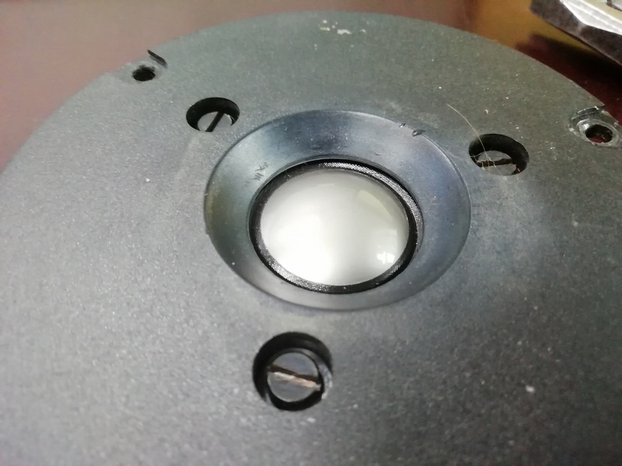

Ан нет! Пищалки очень залихватски принялись за дело.
Захватывая более низкий диапазон чем предыдущие и не уступая в верхней части. Я бы даже сказал не уступая и по чуйке.

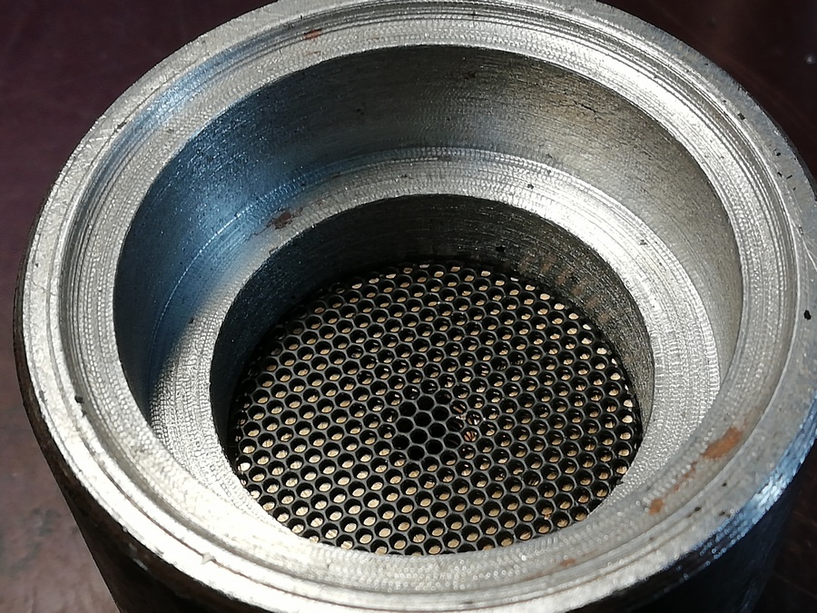

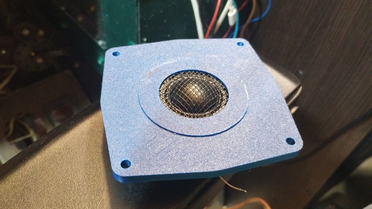

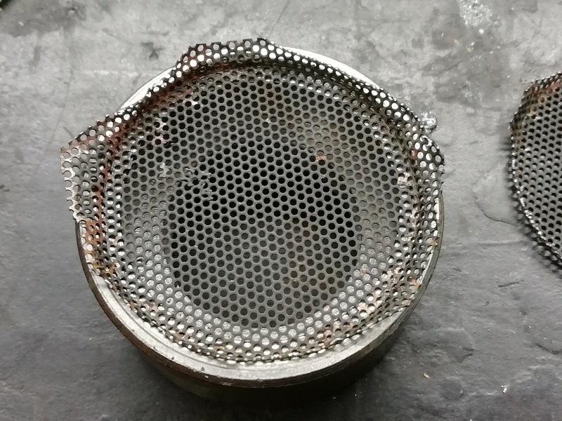

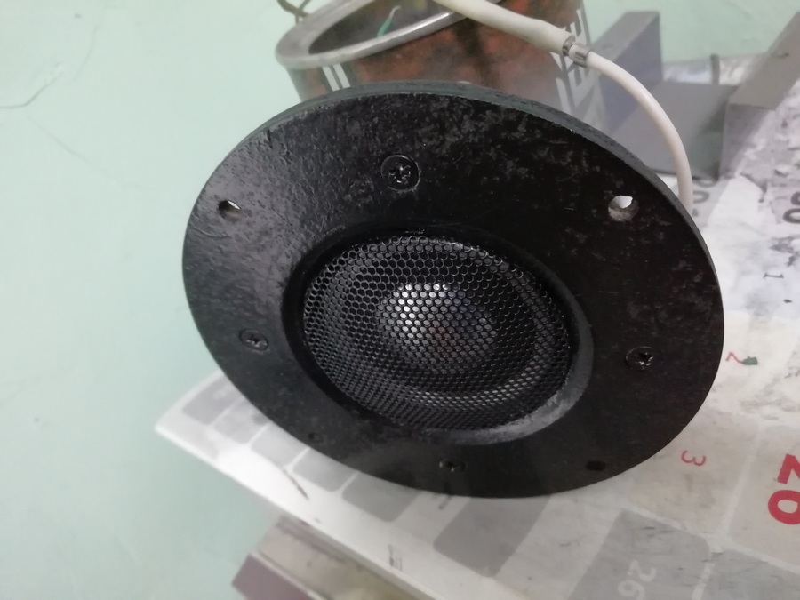

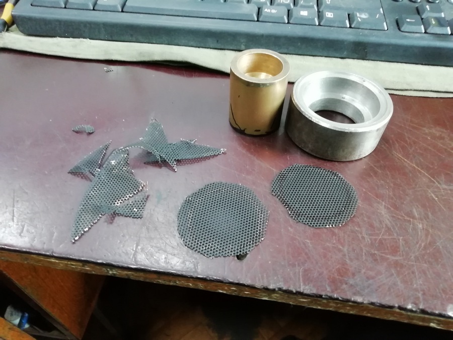

Вот на эти пищалки,
изготовил защитные сетки. Ссыкотно как-то.
Тянул, вклеивал, собирал. И в один момент всё похерить нажатием или задеванием пальца? Не...

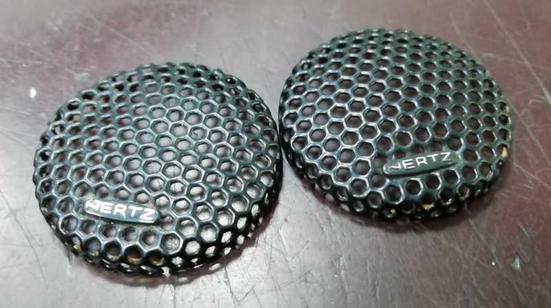

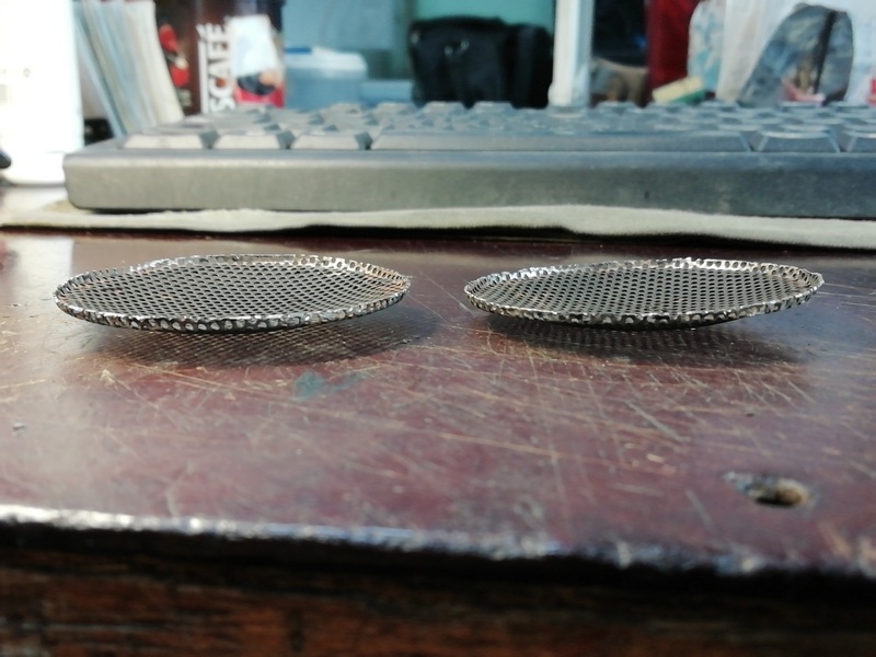

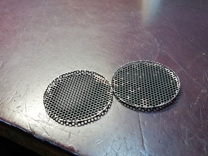

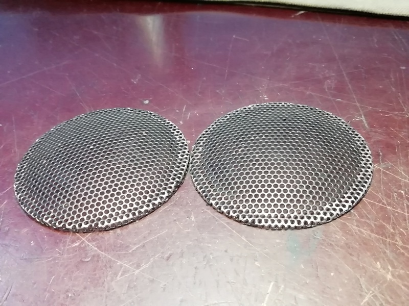

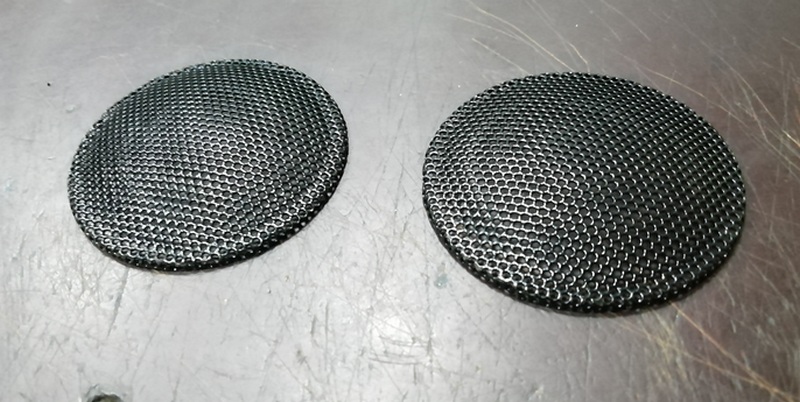

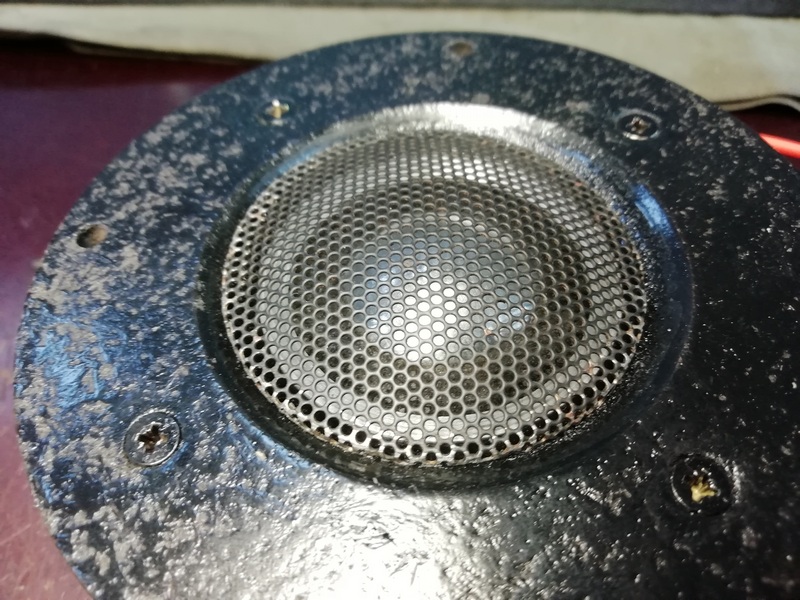

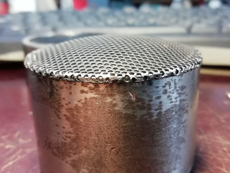

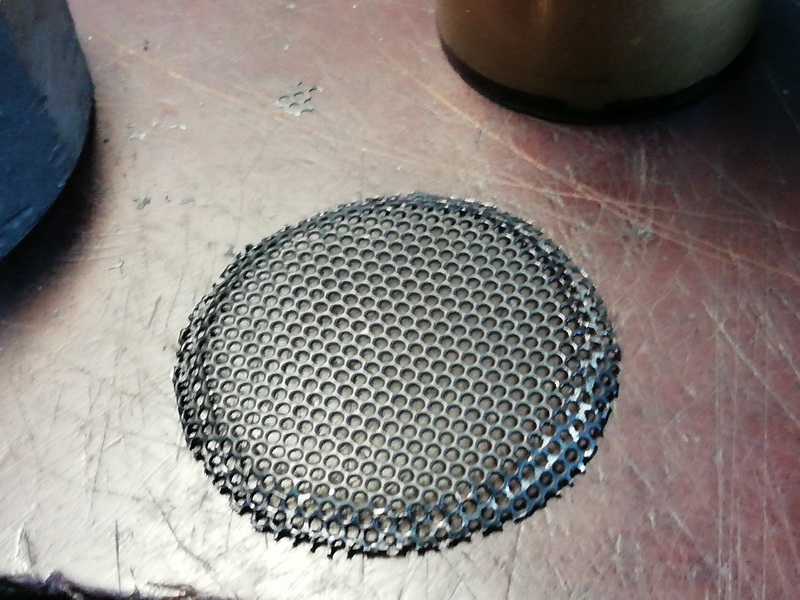

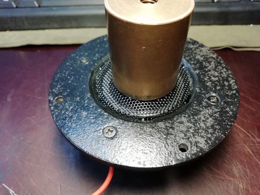

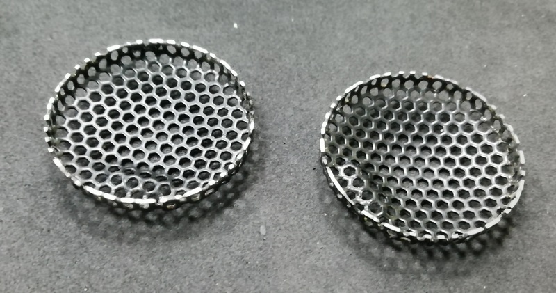

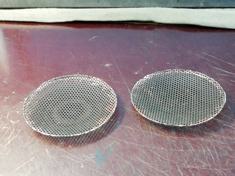

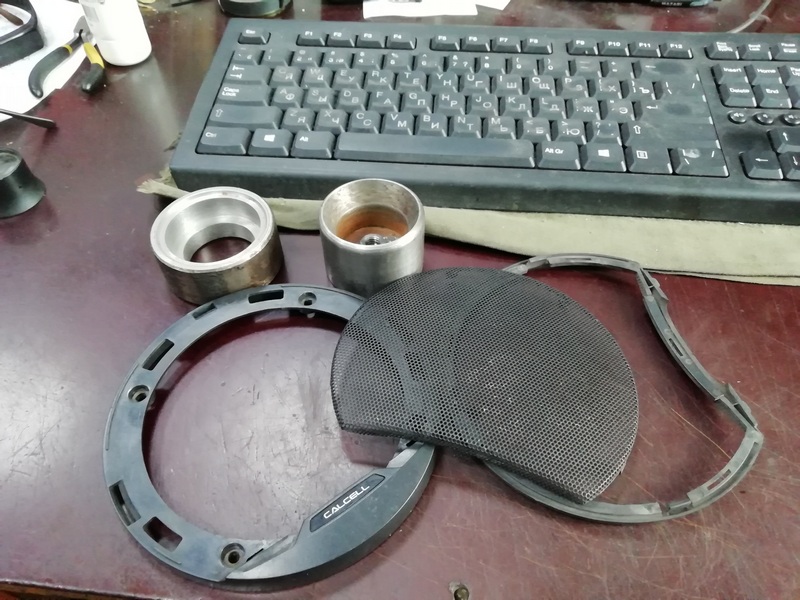

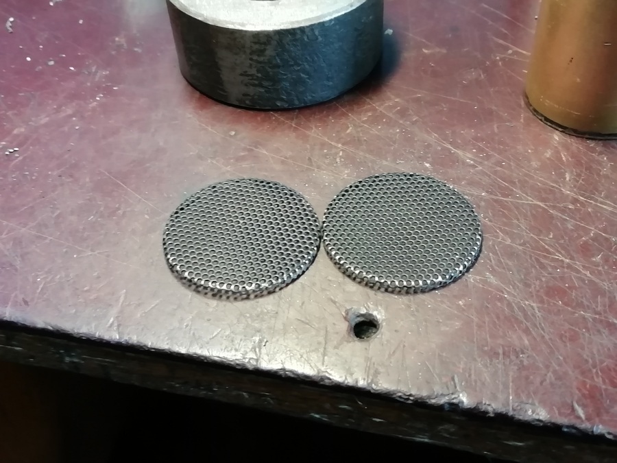

Сетки готовы и покрашены. Изготовление как обычно из подходящей сетки вырезано нужное

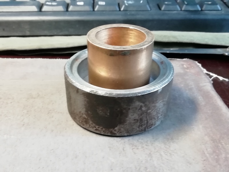

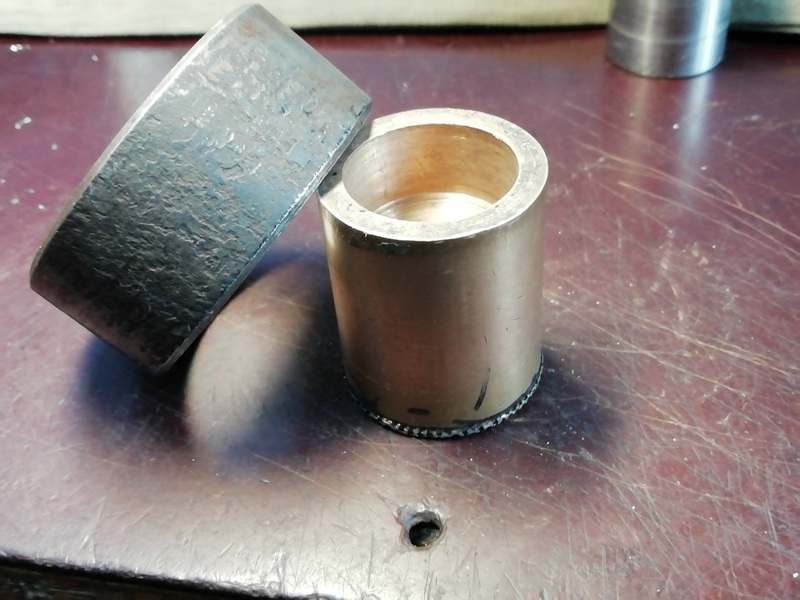

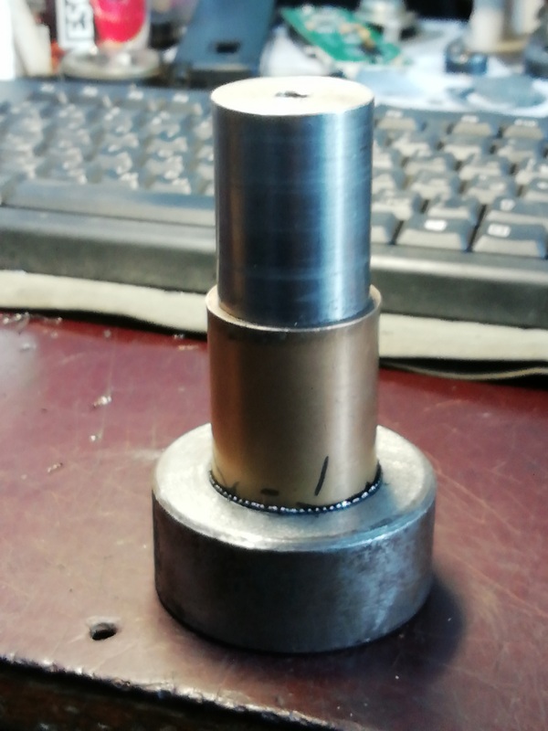

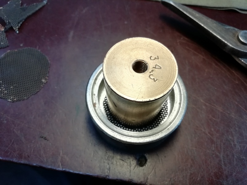

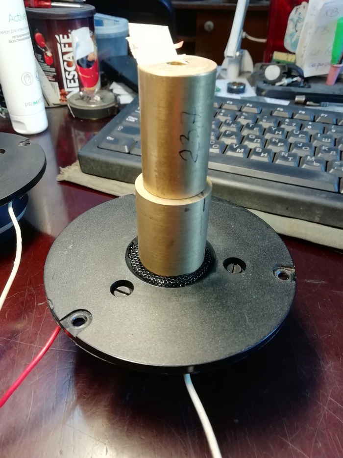

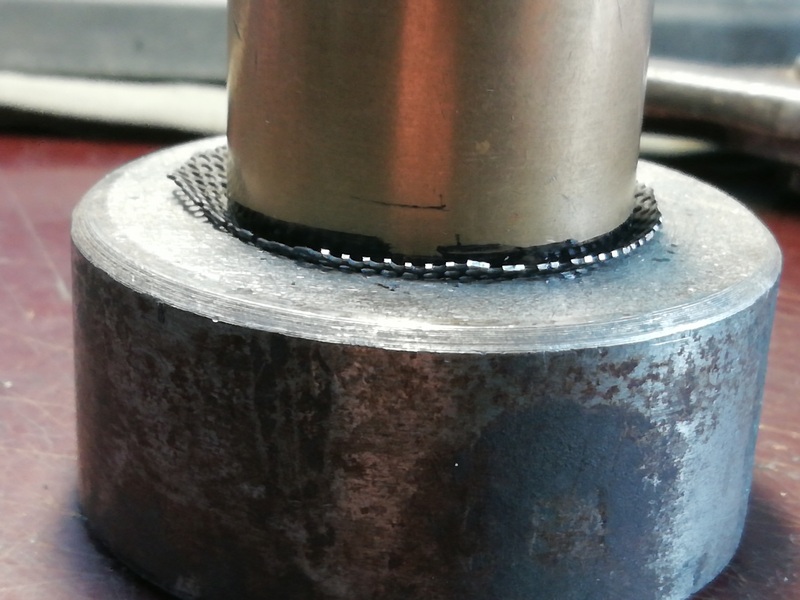

И на подходящих оправках выштаповано, обрезано, пробито, проколочено и прошлифовано
IMG_20241030_103605.jpg IMG_20241030_103849.jpg IMG_20241030_103906.jpg IMG_20241030_104021.jpg IMG_20241030_104028.jpg IMG_20241030_104651.jpg IMG_20241030_105733.jpg

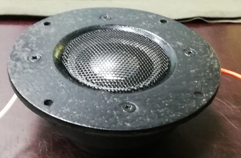

И примерено

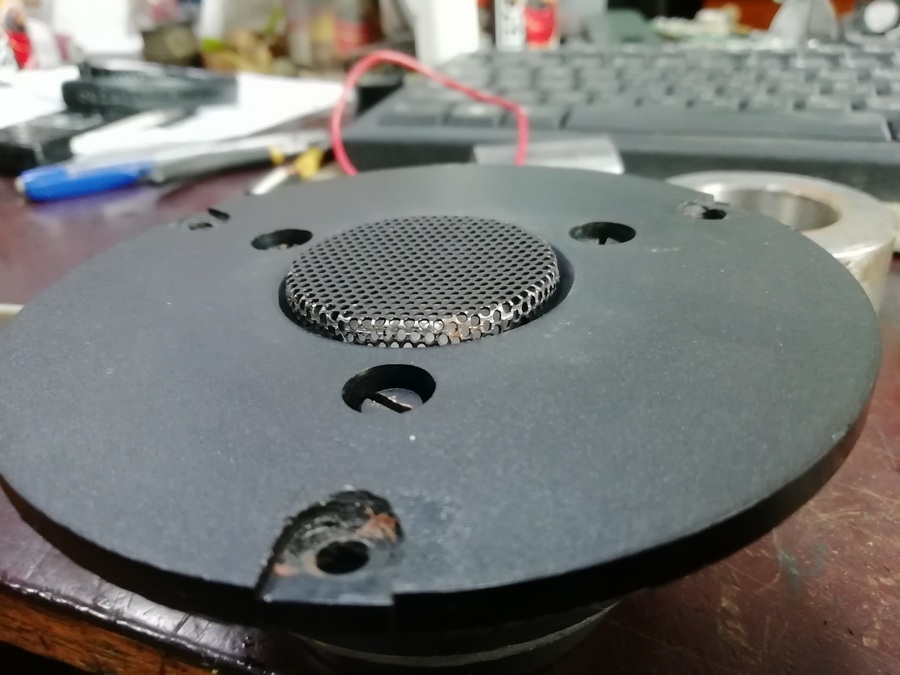

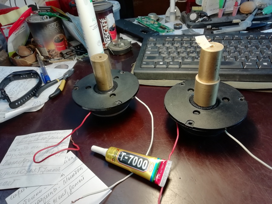

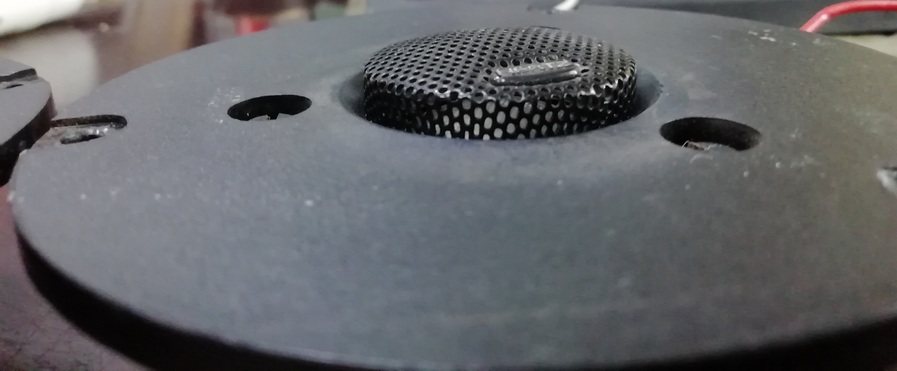

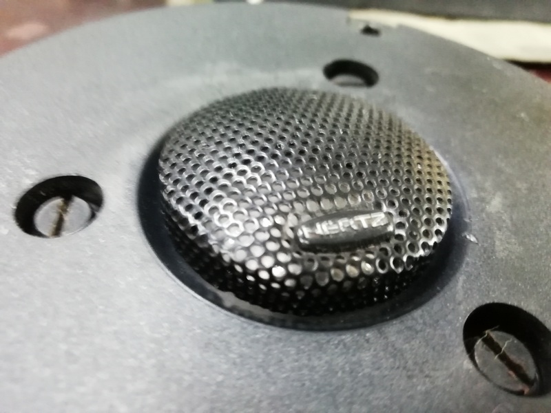

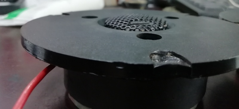

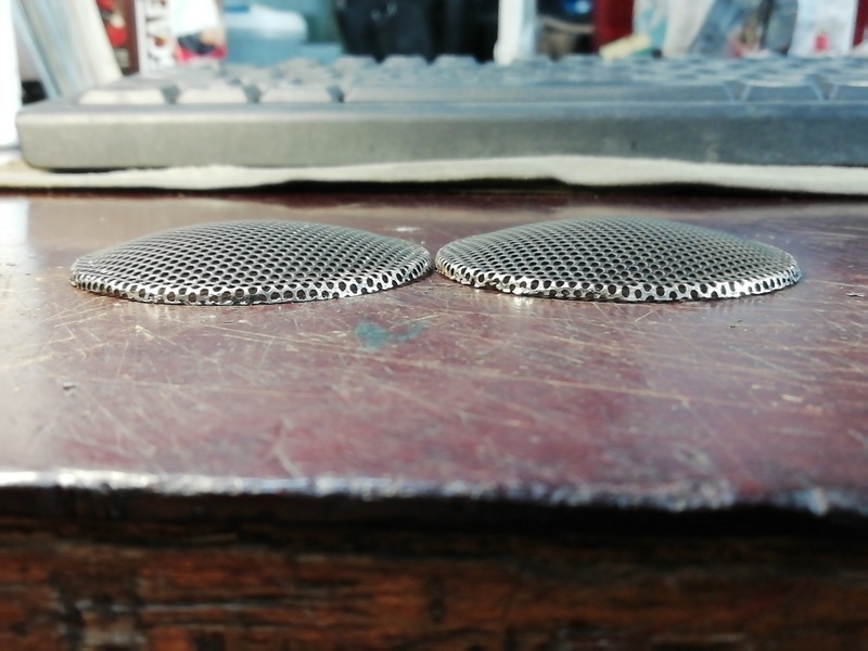

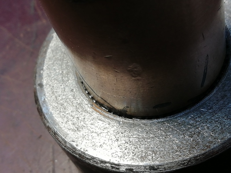

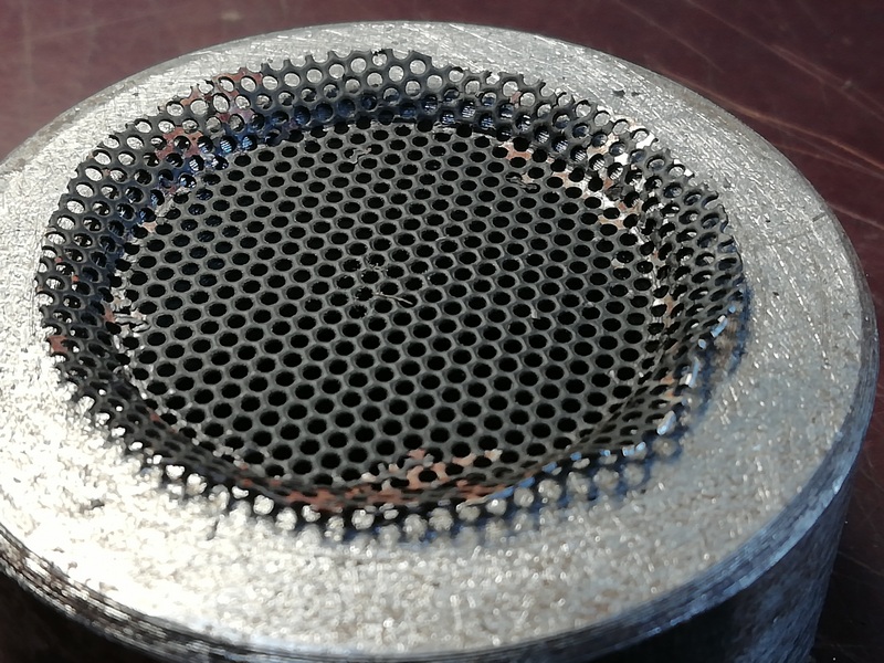

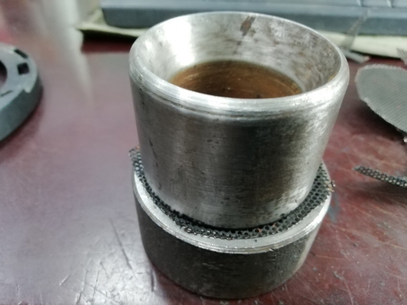

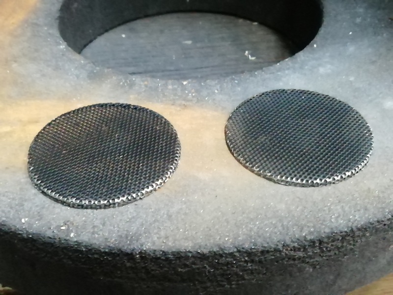

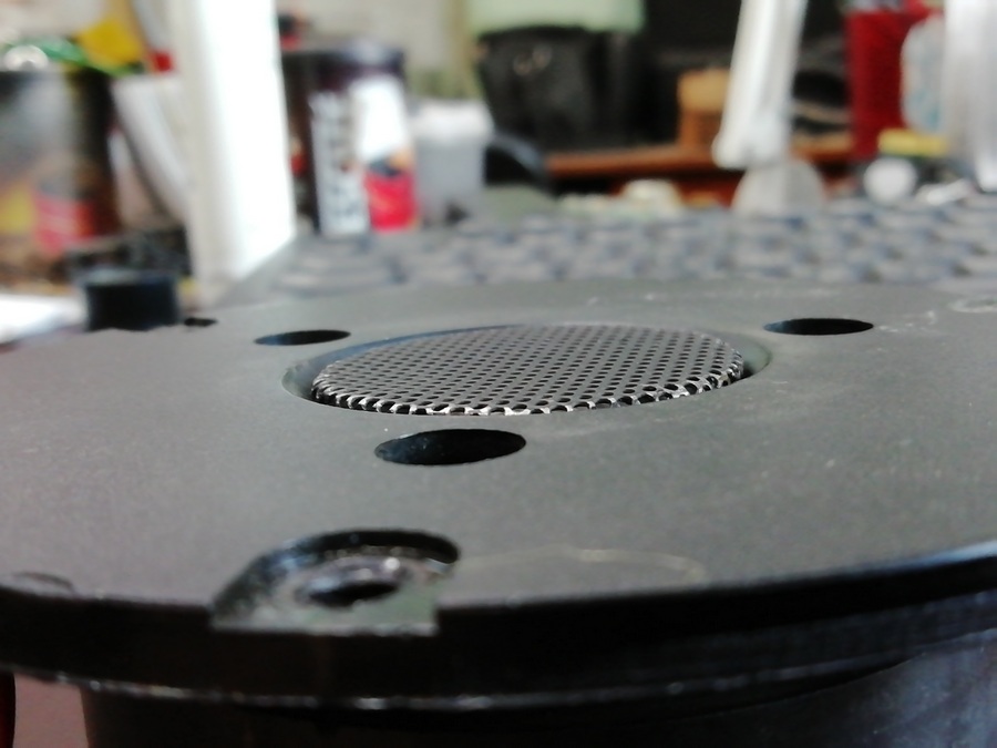

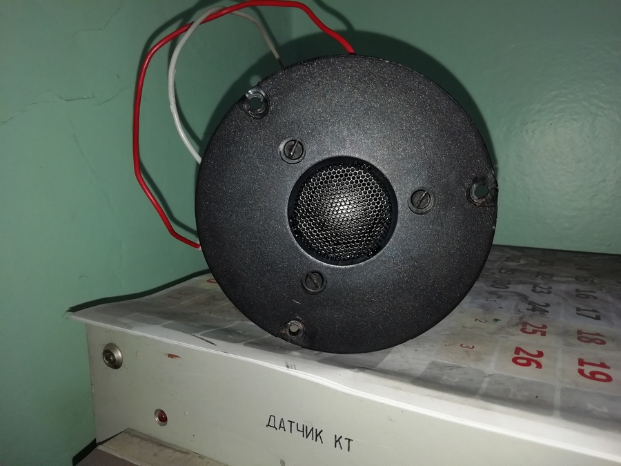

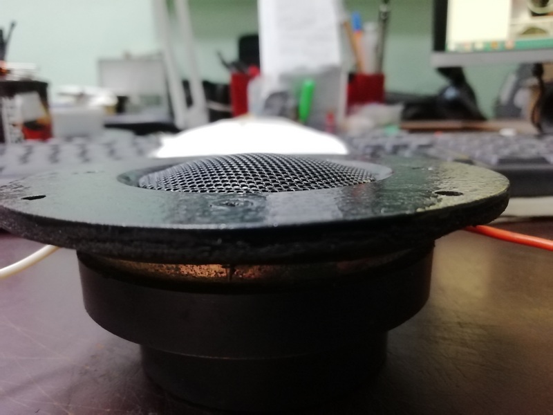

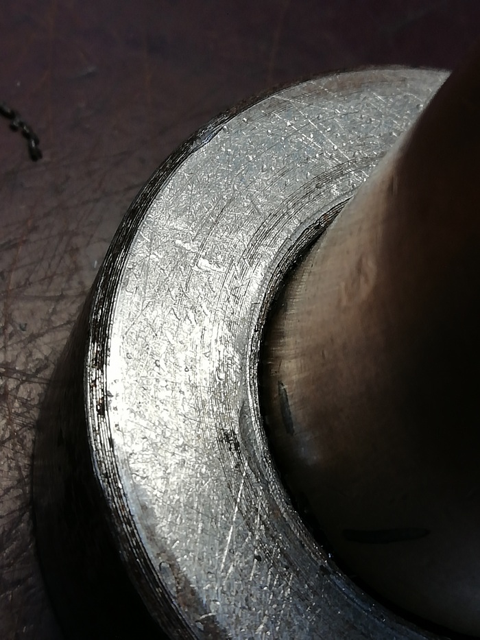

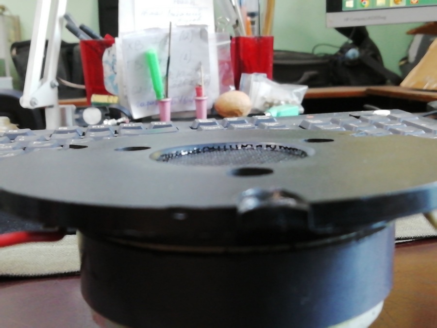

Возникла шугань! Плоская сетка находится в долях миллиметра от вершины колпака излучателя! Для чего старался?!

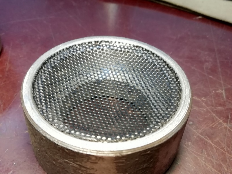

Срочно, ласковыми движениями, большим стальным шаром, молоточком и терпением была сделана выпуклость на сетке

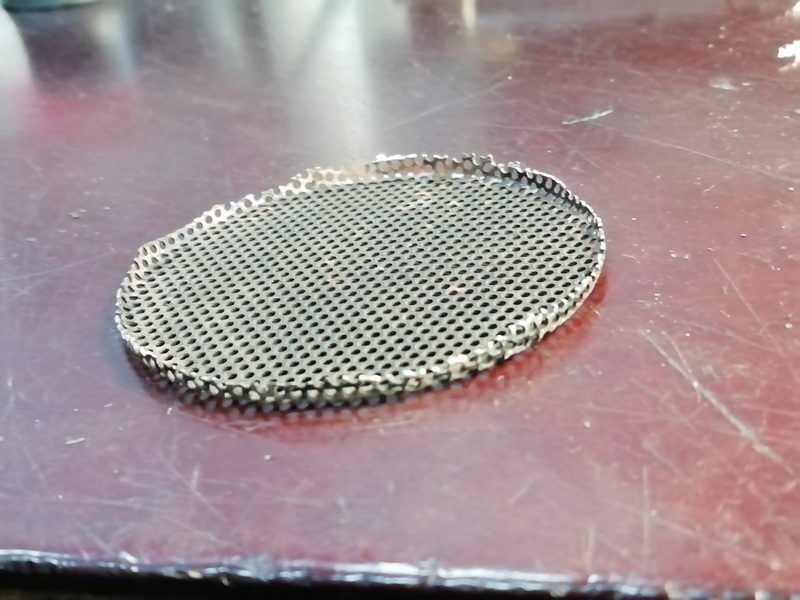

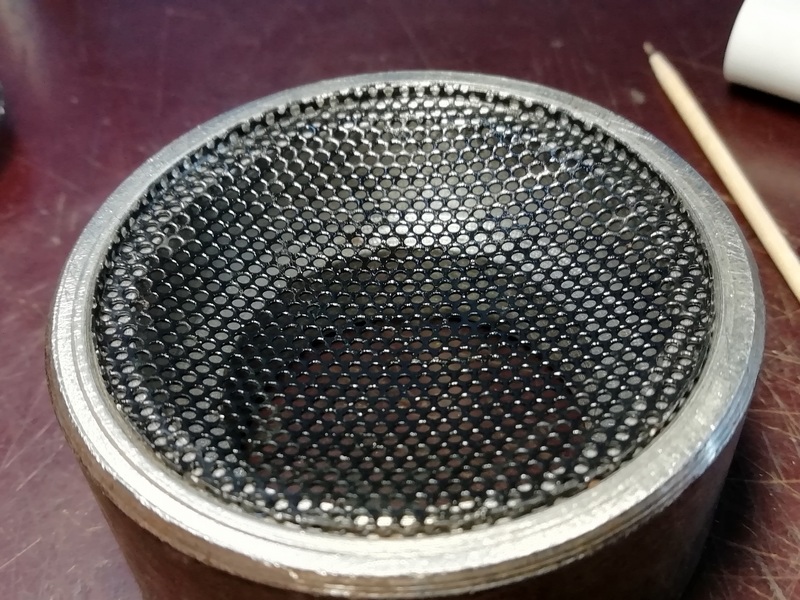

Каждая из сеток, по очереди была уложена в матрицу и индивидуально пройдена рёбрышками отбортовки по наждачному кругу, до соприкосновения его с матрицей. Что сделало отбортовку ровной и равной по высоте со всех сторон.
Затем сетка была "натянута" на пуансон и молоточком пройдена по всей окружности
С внутренней стороны пройдена по всей поверхности

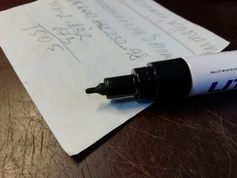

эмалевыми маркерами с разной толщиной "жала"
Ещё одна проверка

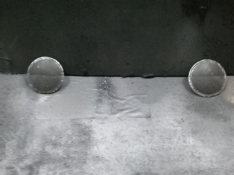

А уже затем, облита эмалью и на батарею
IMG_20241030_125256.jpg IMG_20241030_125350.jpg IMG_20241030_131007.jpg IMG_20241030_131013.jpg
Вполне могу сегодня успеть покрасить и внутреннюю сторону сеток остатками эмали.
Завтра установить сетки, которые аж бегом притягиваются к фланцу. И зафиксировать их несколькими малозаметными каплями какого-либо клея. Дабы уберечь их от хоть какого-то смещения!

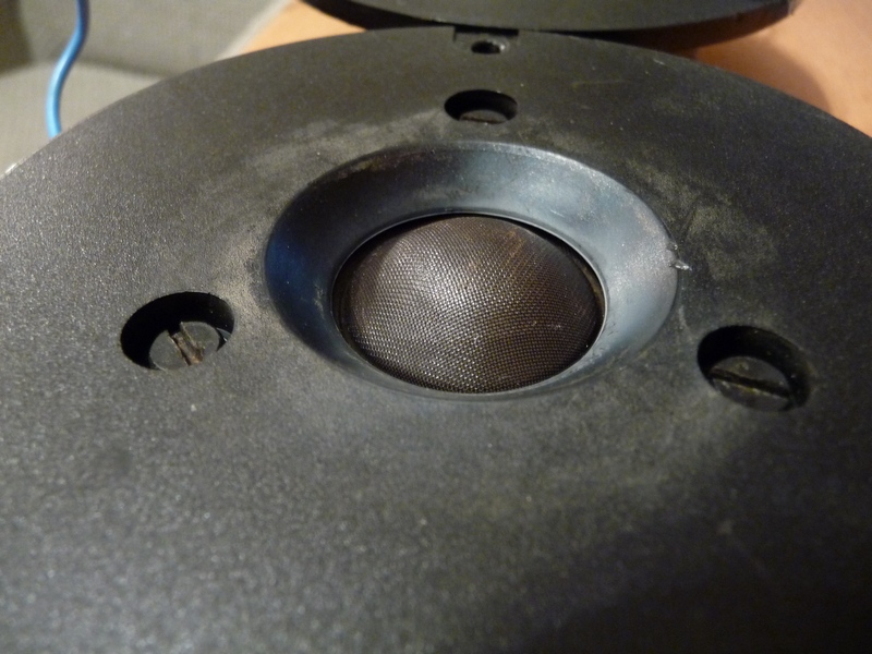

В подобном случае решетка будет жестче сетки.
Если купол ниже уровня плоскости верхнего фланца, то еще надежнее. Насколько вижу по фото - так и есть
Да. Именно так и есть. Ранее установленная тканевая - выступала.
Согласился бы, если бы сетка оставалась плоской как ранее и задумывалось, но теперь она выпуклая.

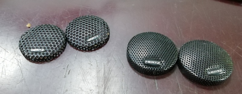

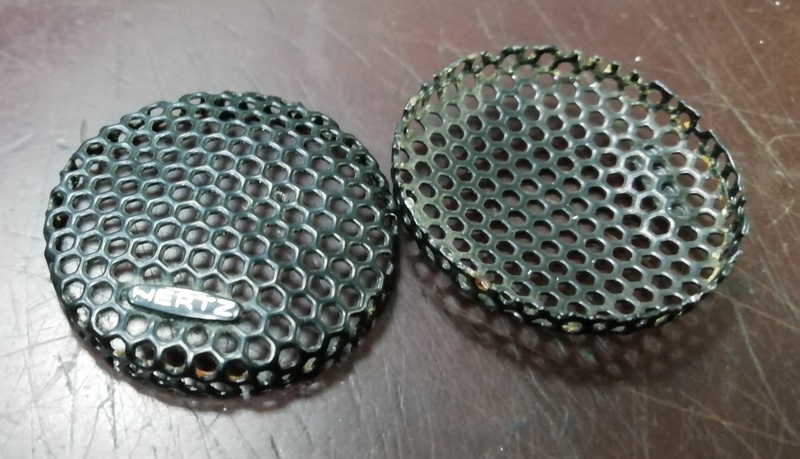

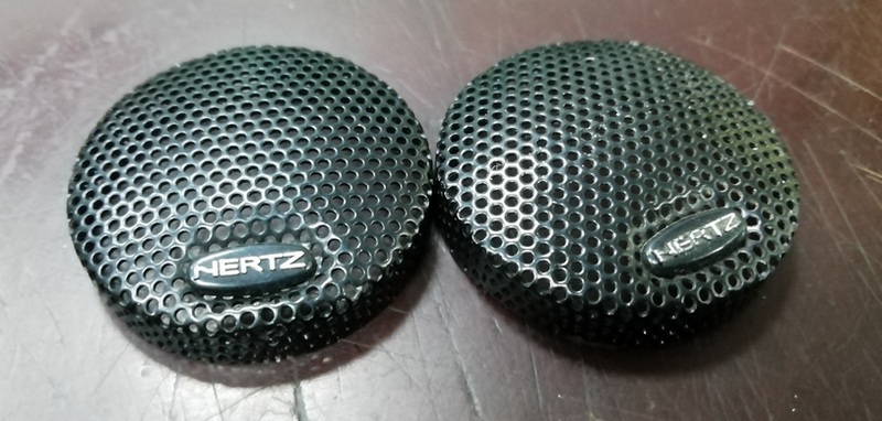

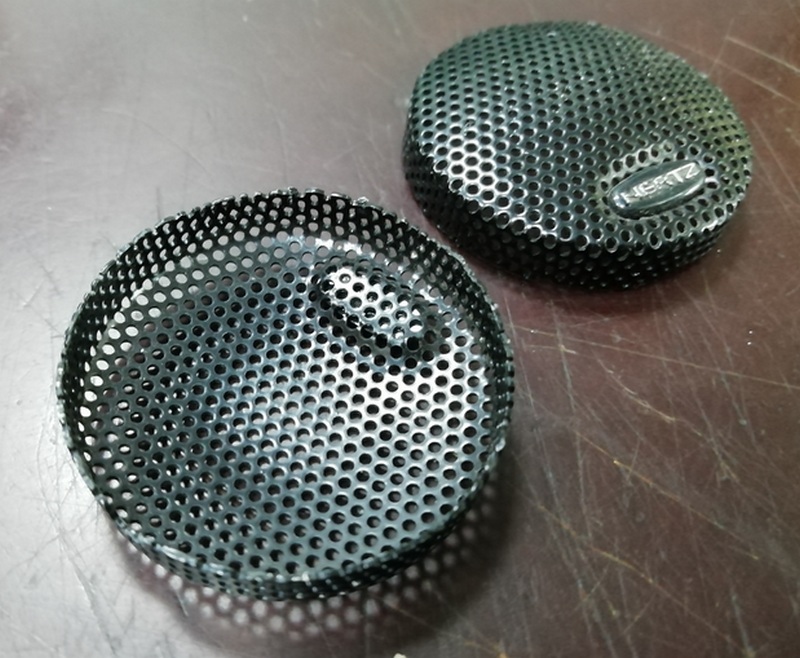

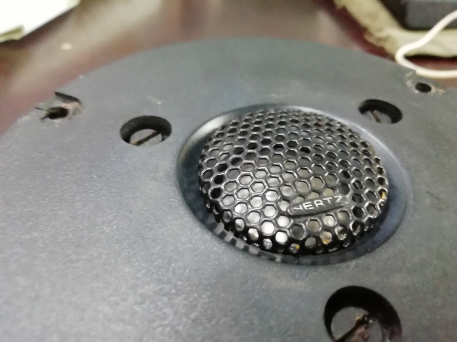

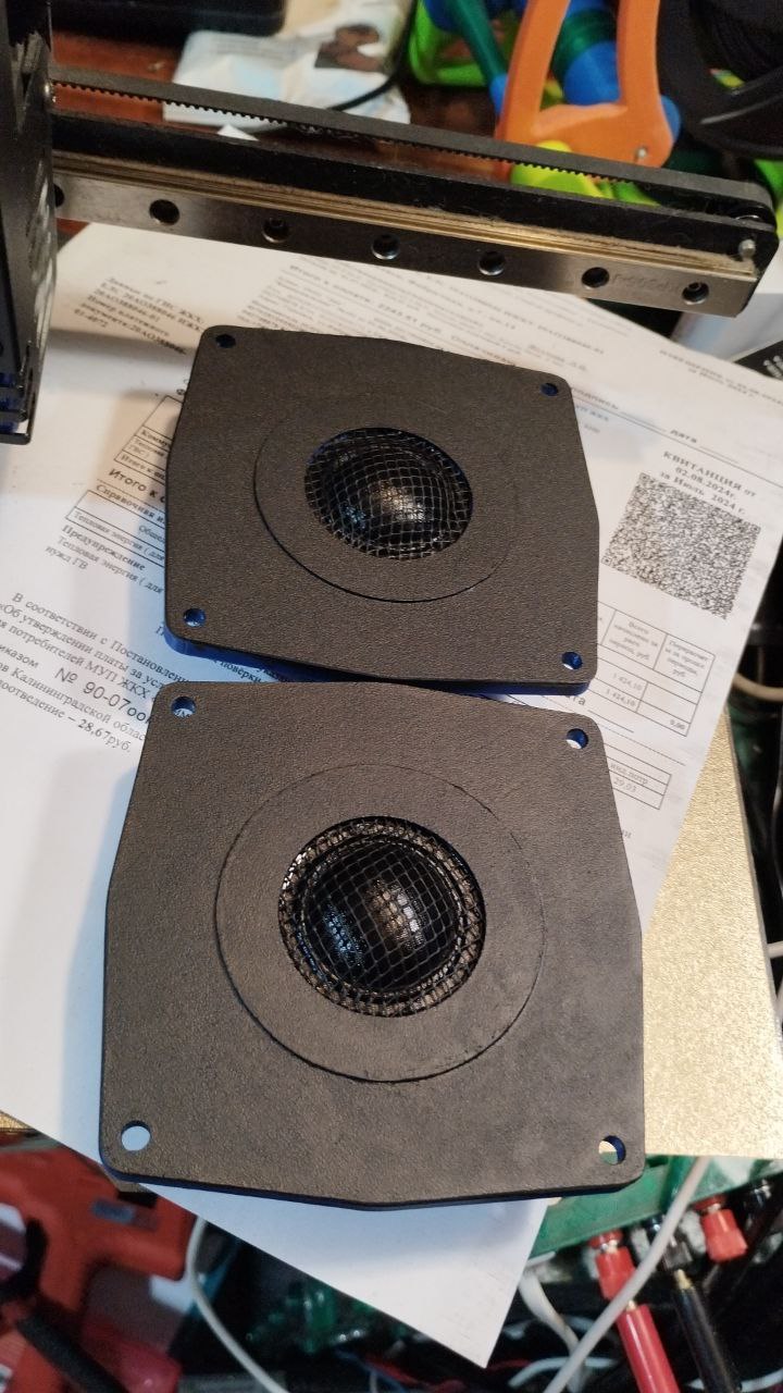

И на эти динамики нашлись парные сетки от "Hertz"-евских пищалок наружным диаметром 32,5 мм с крупной просечкой и 33,5 мм с мелкой. Надо установить. Мало ли...
Наверное, в защите не нуждается только мягкий купол, под которым на керне полусфера из жесткого войлока. На расстоянии миллиметр-два от мембраны.
Но если в доме маленькие дети, то...

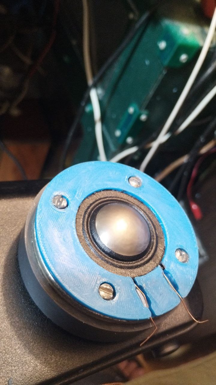

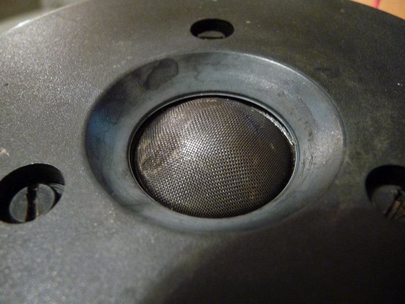

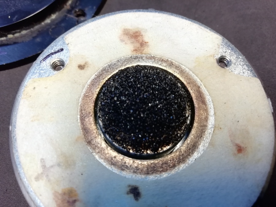

Достались в плачевном состоянии автодинамики. Одну пару восстановил, выкинув вч, наклеил колпак. вторая пара пошла на МС.
сборка, сравнение с керном от МС 3гд-2
Купол готовый, 25мм, тряпка (шелком не назвать) :)

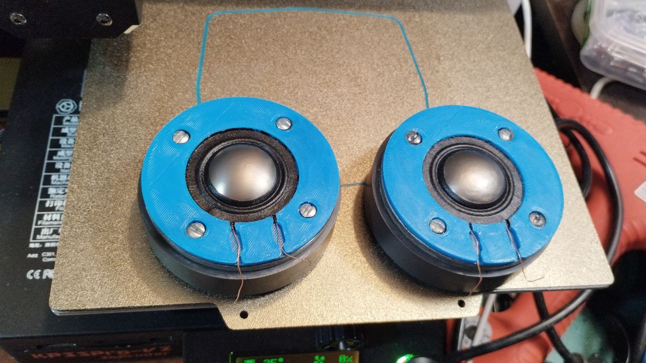

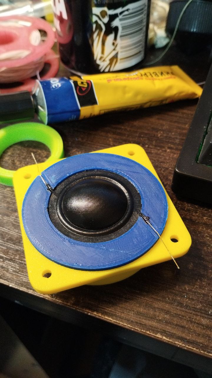

На этот раз чуть более оптимально удалось изготовить площадку, более технологическое решение. Купол пришлось садить ниже, чем на 3гд-2, т.к. толщина верхнего фланца больше. Старался катушку расположить в центре толщины шайбы.
Процесс приклейки подвижной системы, центрирование по графику ТС. ровный высокий горб резонанса, хорошо. остальное плохо :)
В защите использовал ранее опресованные сетки, упаковал сэндвичем на клей.
первая пара 25мм.
всем знакомый фланец :)

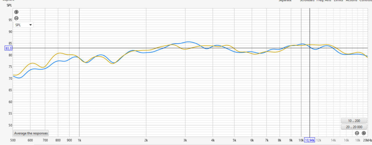

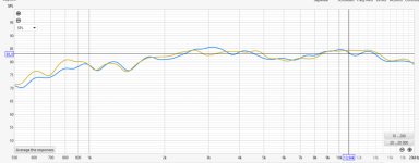

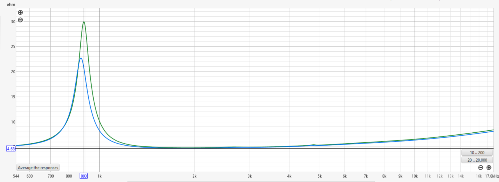

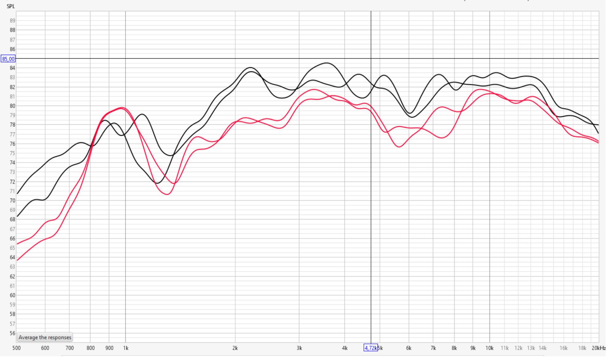

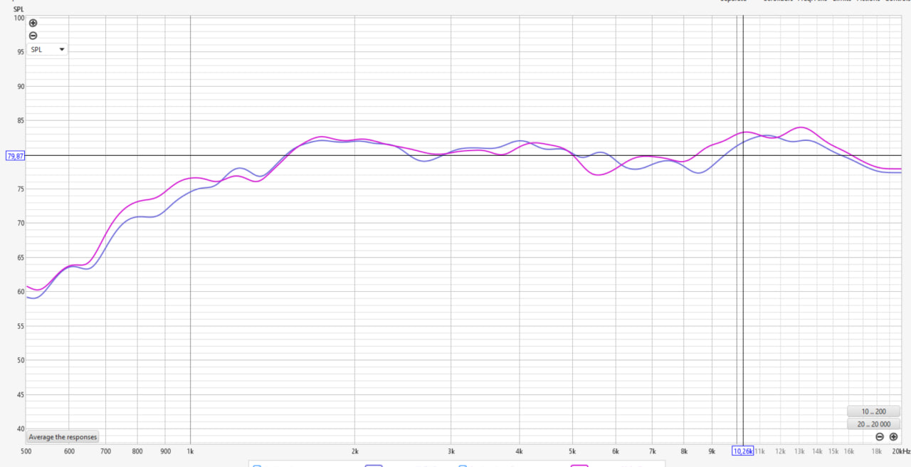

Резонансная кривая.. не очень нравится для пары. нужно еще набирать. Видимо магниты разные, да технологически подвижные системы не одинаково сделаны.
Пока не могу понять.. Резонансный пик радует.. Пришли полупрозрачные купола, легче чем эти, пока набираю доноров для экспериментов..
В процессе намагничивалка.. буду пытаться выравнивать МС..

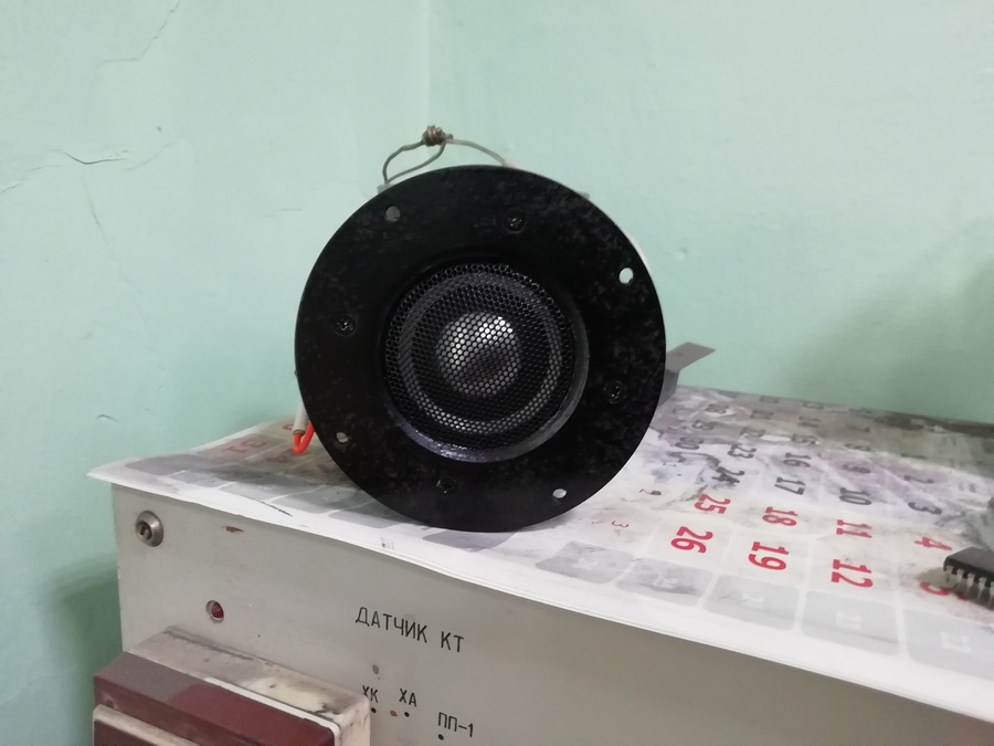

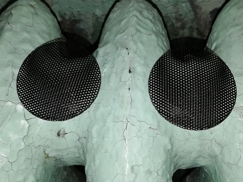

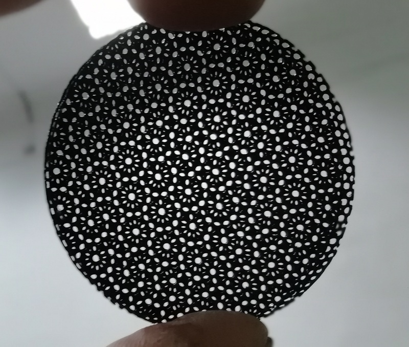

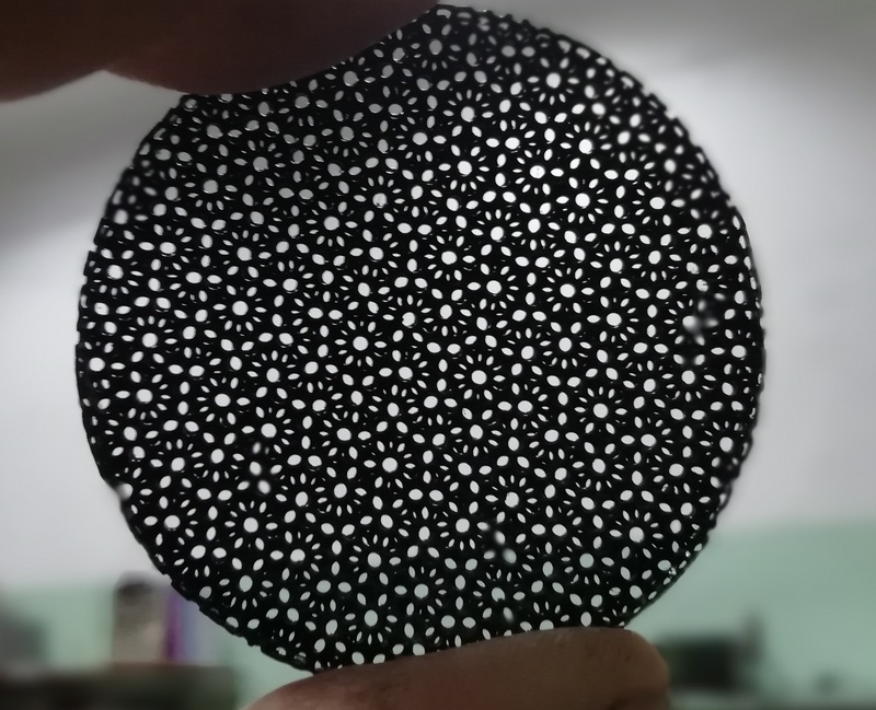

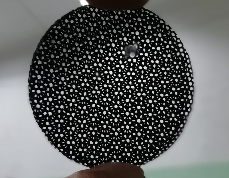

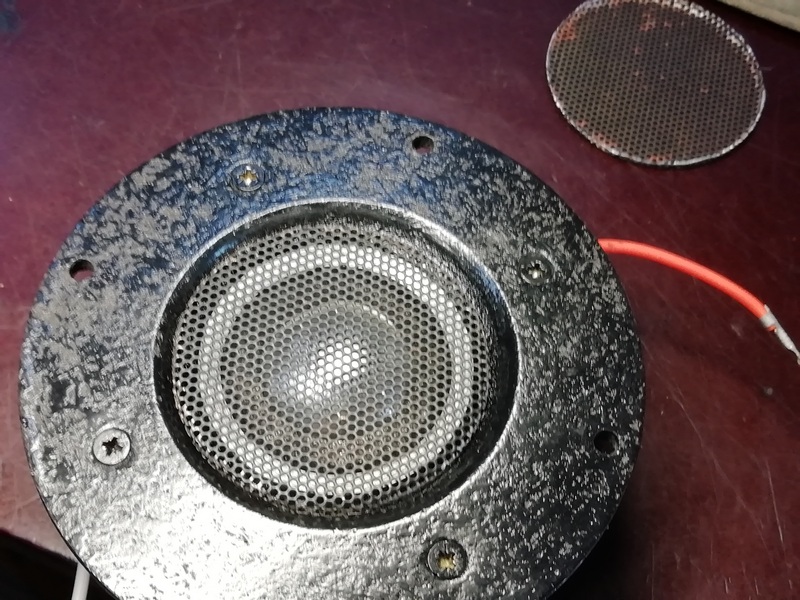

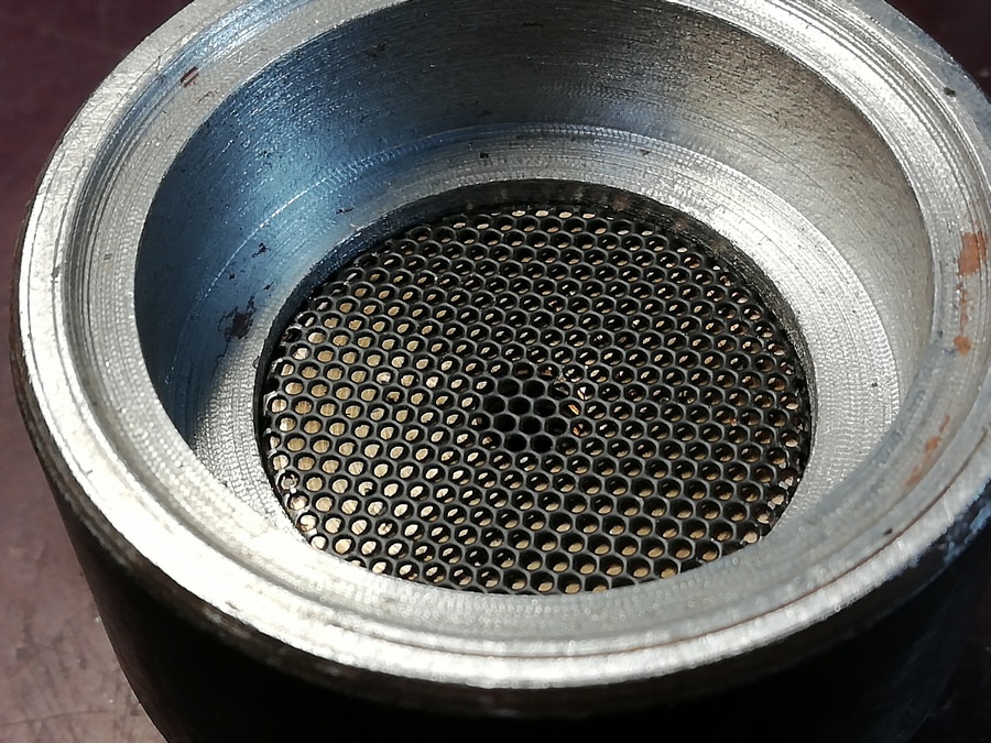

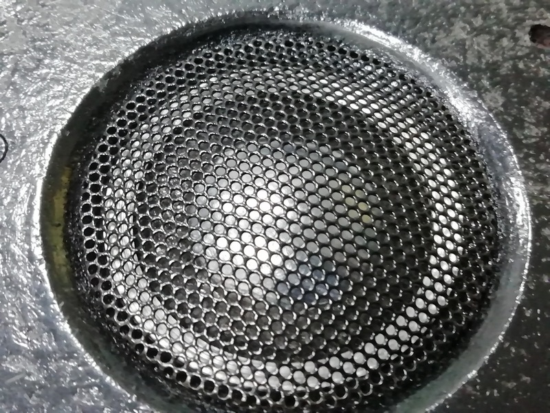

С сетками для данных ВЧ закончено
Краска легла насмерть. Всю ночь на батарее

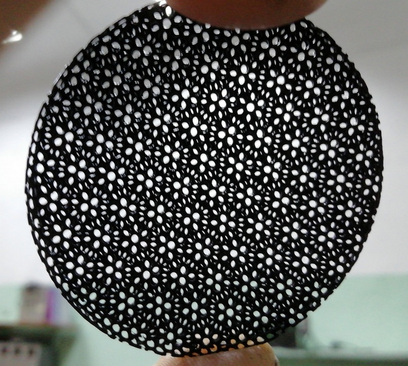

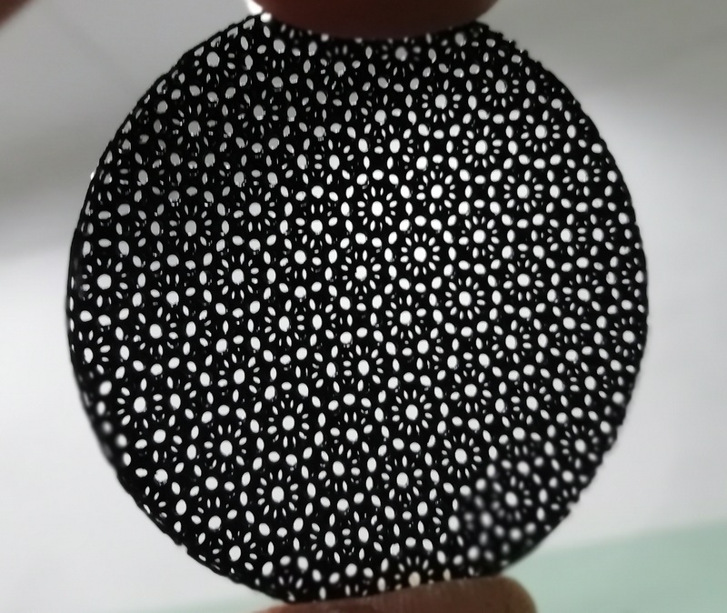

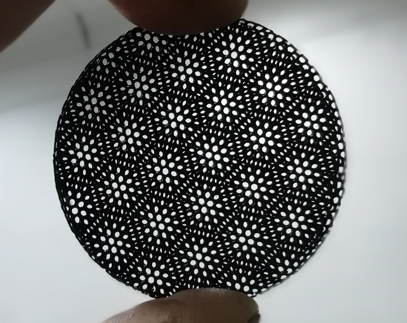

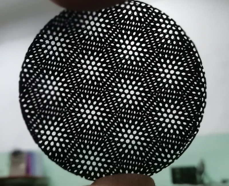

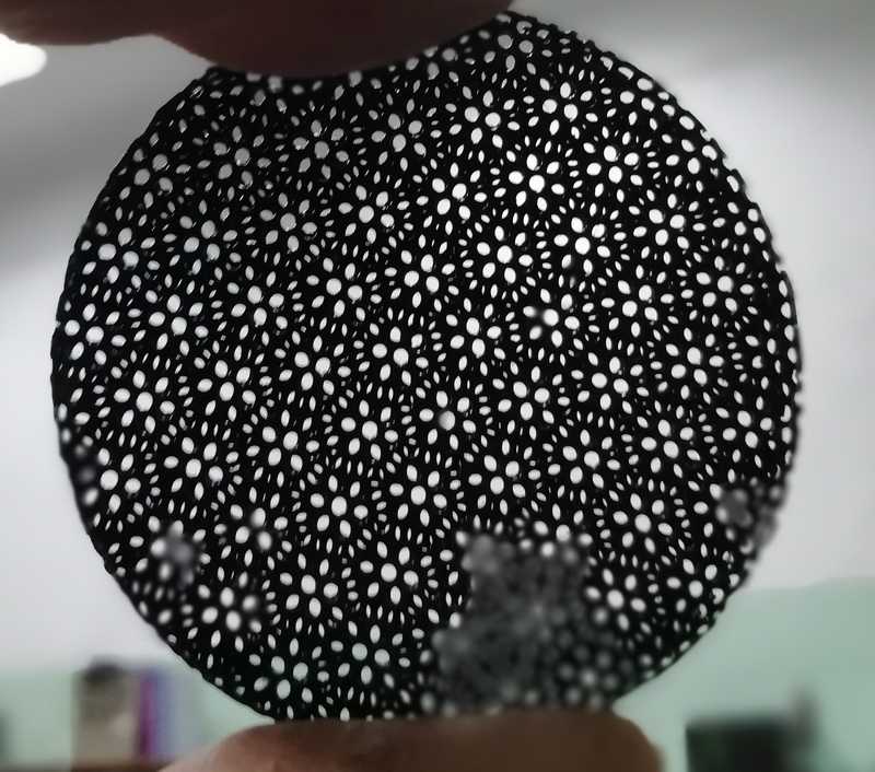

Немного красоты.

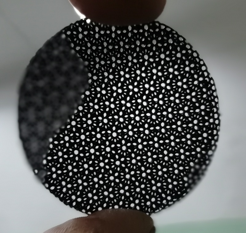

IMG_20241031_074000.jpg IMG_20241031_073931.jpg IMG_20241031_074010.jpg IMG_20241031_074104.jpg IMG_20241031_074116.jpg IMG_20241031_074125.jpg IMG_20241031_074204.jpg IMG_20241031_074212.jpg IMG_20241031_074220.jpg IMG_20241031_074228.jpg IMG_20241031_074236.jpg

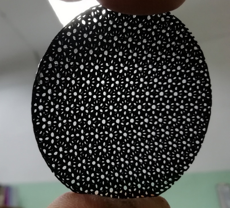

Чем меньше диаметр отверстий и чем они ближе друг к другу, тем больше комбинаций узоров.

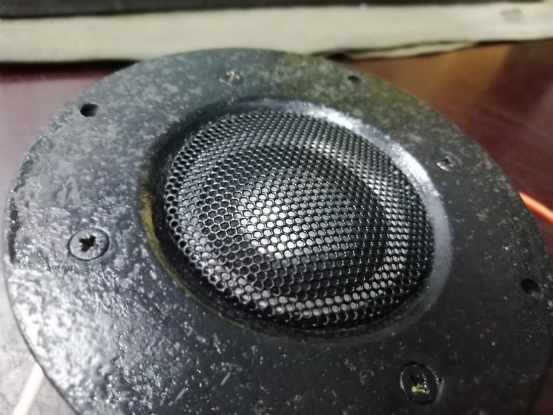

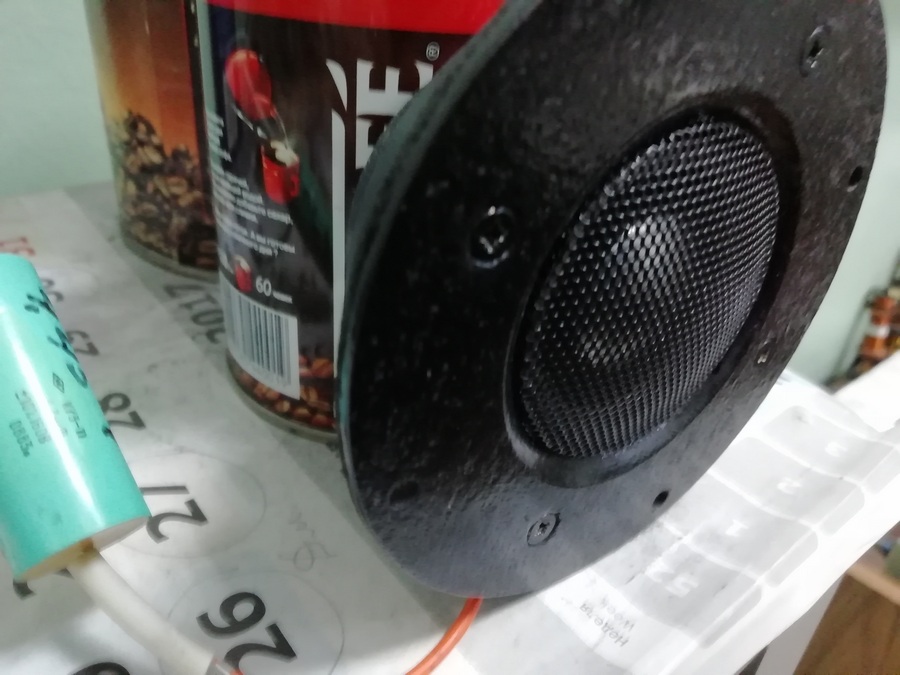

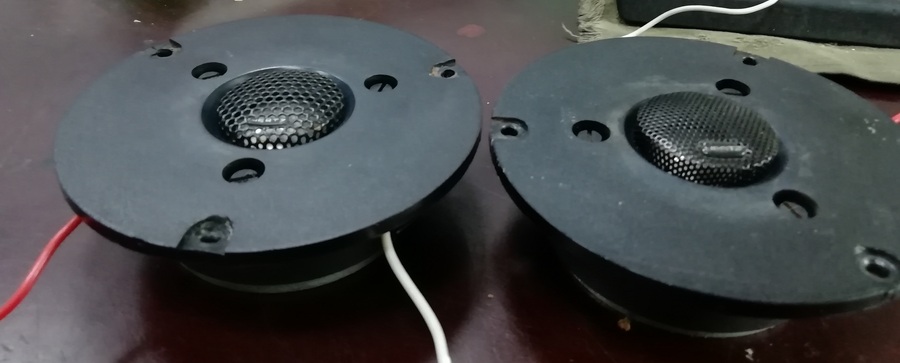

Сетки аккуратно уложены на свои места

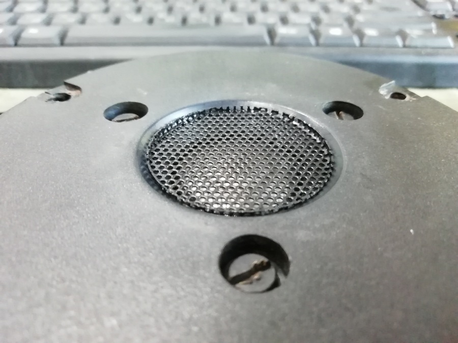

Сетка теперь выступает над плоскостью. Можно было и пониже сделать.
На сетку установлена тяжёленькая оправка и в шести точках на стыках сетки и фланца, накинуто по небольшой капельке клея Т-7000.

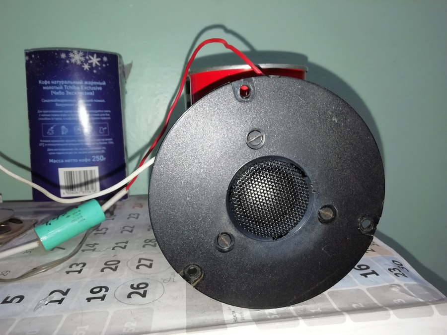

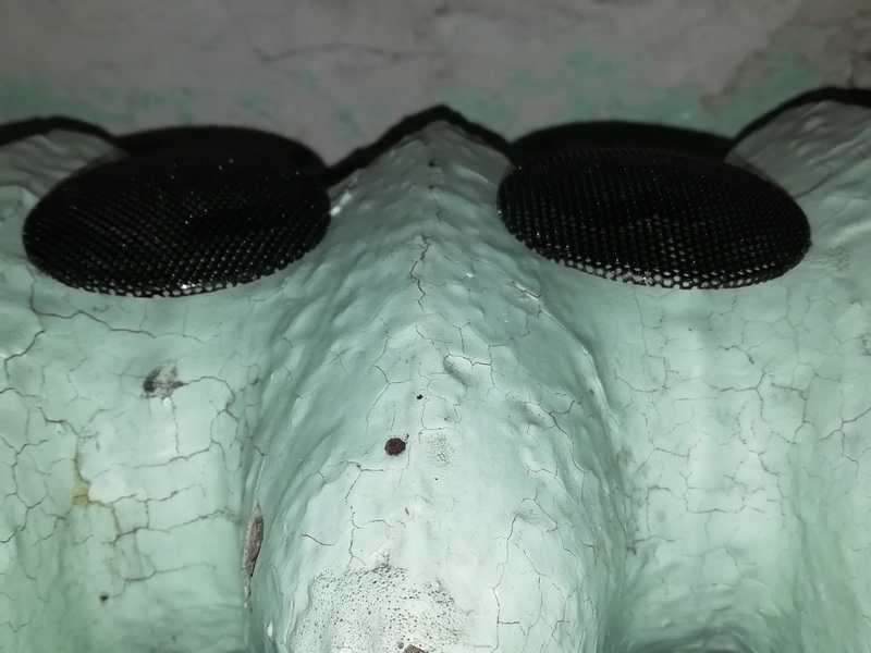

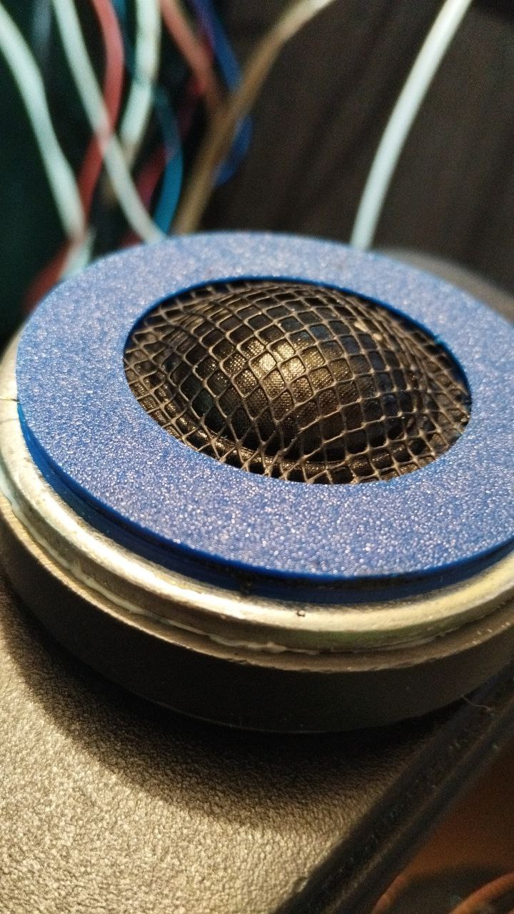

Вот так пищалки будут выглядеть
С сетками совершенно другой вид! :)
Мне и без сеток тоже нравились. С сетками безопасней.

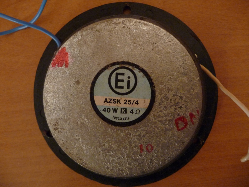

Т-7000 схватится, эти пищалки опять на сигнал посажу, а югославские, которые сейчас в "игре" под сетки. На удачу нашлось кое что для посадки.

Похожие пищалы по имени Sica LP66.25 с металлосетками без сеток гораздо ровнее АЧХой. К счастью, легко снимаются и ставятся обратно.

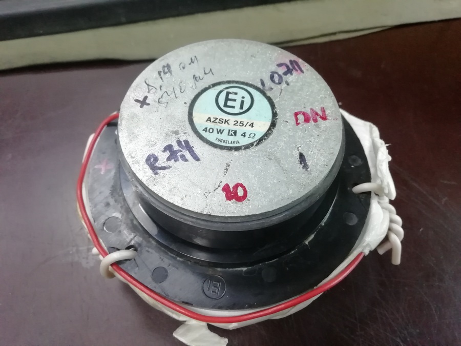

Мой кишок не вытерпел....

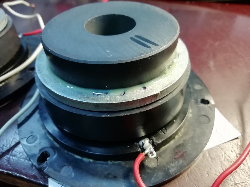

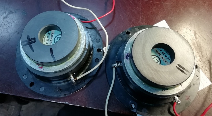

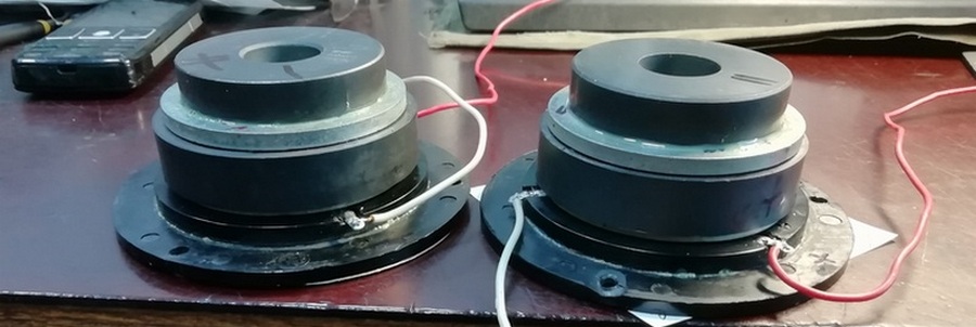

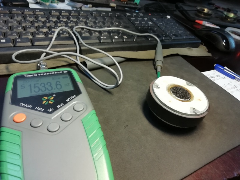

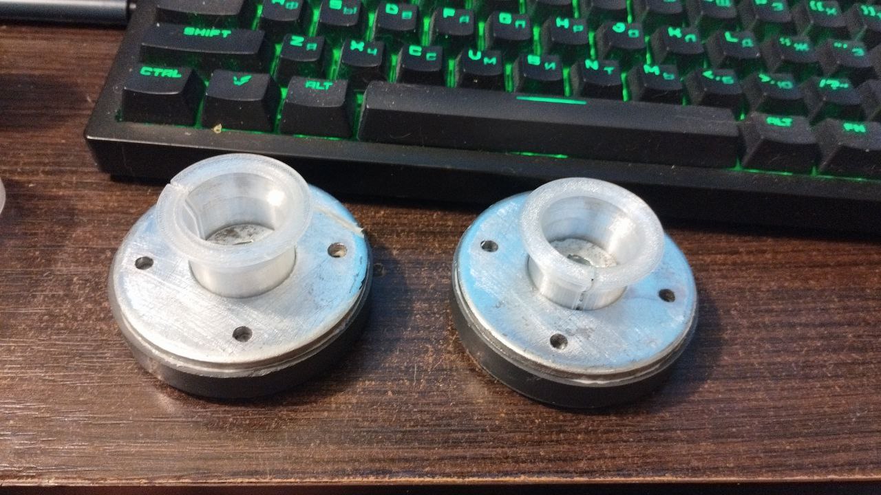

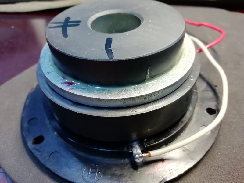

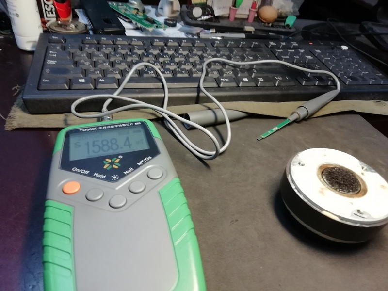

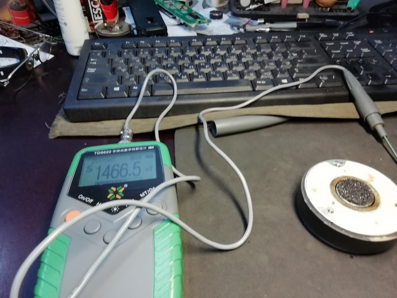

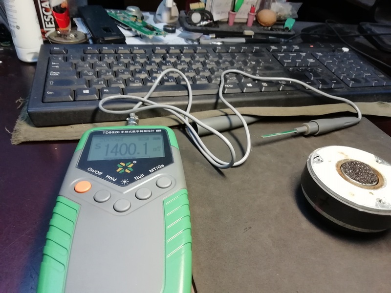

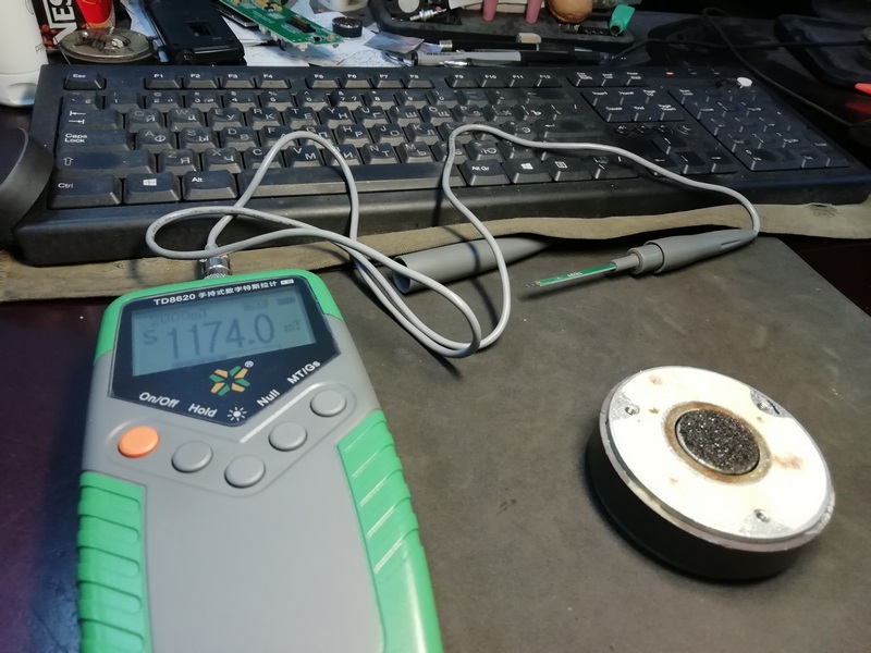

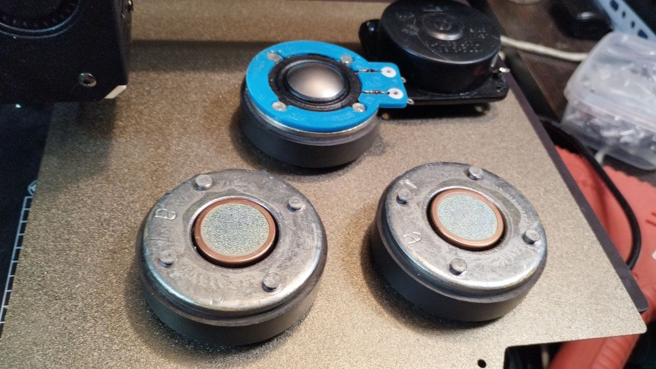

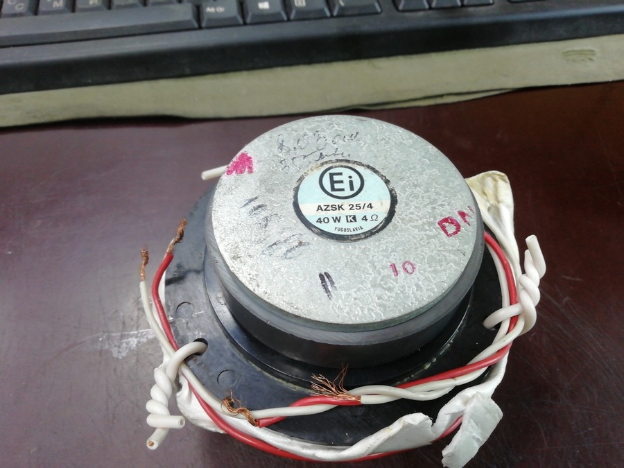

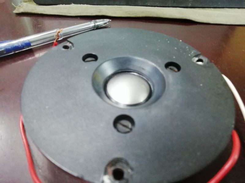

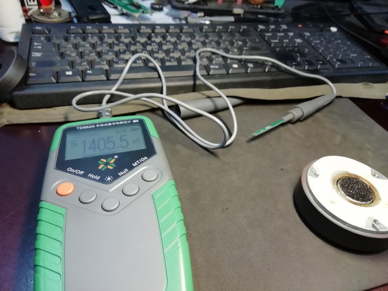

Отобрал дома пару магнитов от микроволновок одинакового диаметра и толщины. Припёр их на работу. Тесламетр находился здесь же.

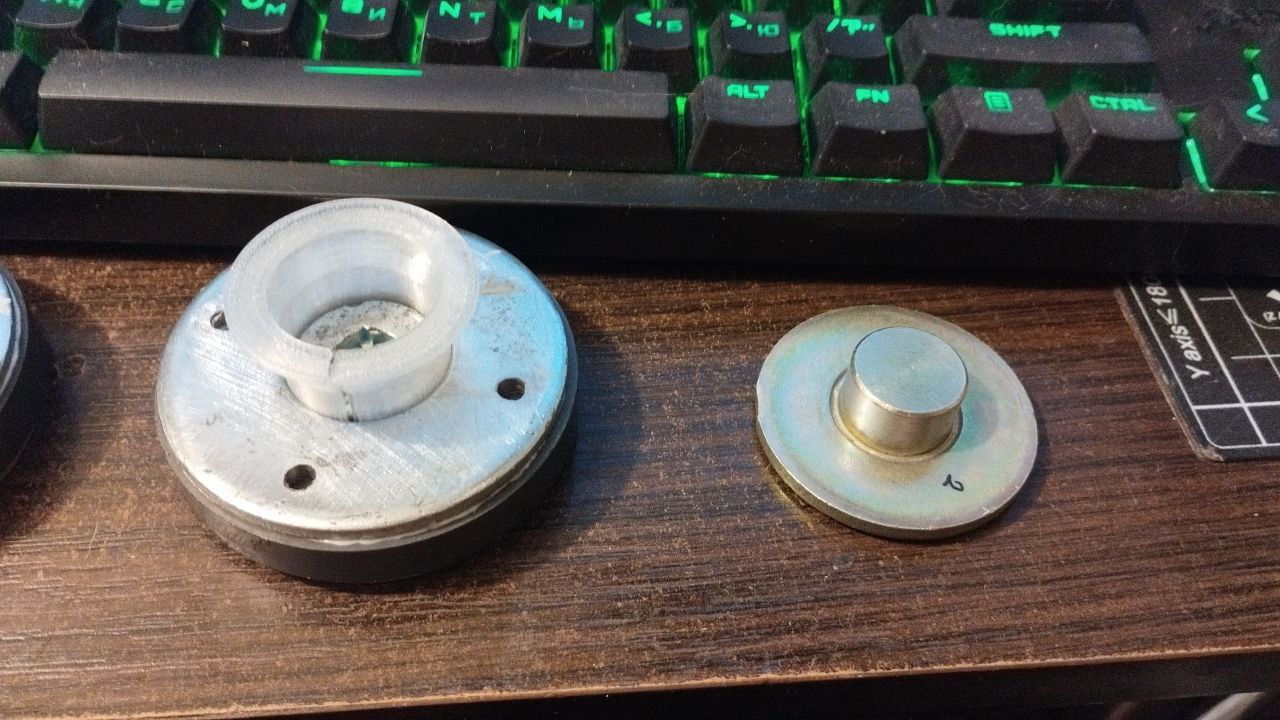

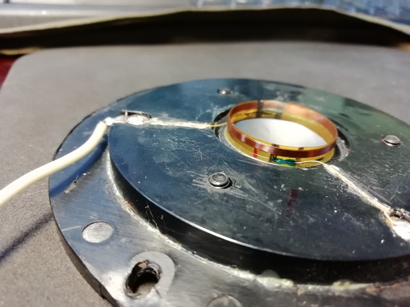

Разобрал обе пищалки
IMG_20241102_082039.jpg IMG_20241102_082044.jpg IMG_20241102_082139.jpg IMG_20241102_082335.jpg

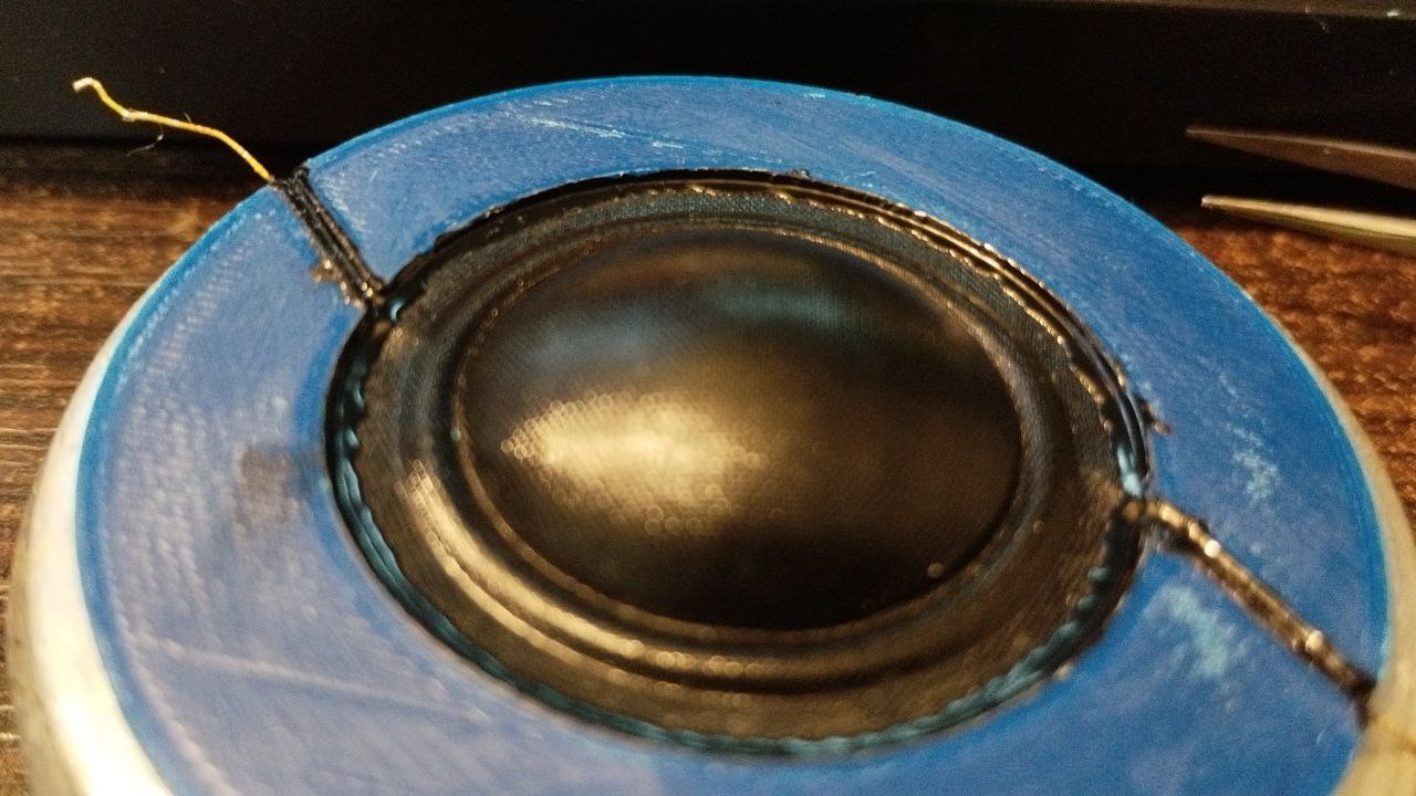

Как видно - подвижка зажата между двумя частями наружного, декоративно-крепёжного фланца. И которая выставляется в зазоре при сборке один раз и навсегда. Самодельный пыжик из крупнопористого поролона обрезанного под форму подвижки и пропитанного черной тушью для жесткости.
Внутри МС нет никаких прибамбасов в виде медных или алюминиевых колец. Размеры верхнего фланца с отверстием под 1" катушку:
Диаметр = 68,2 мм / высота = 3,0 мм
Нижний фланец с керном:
Диаметр = 68,0 мм / высота = 5,0 мм

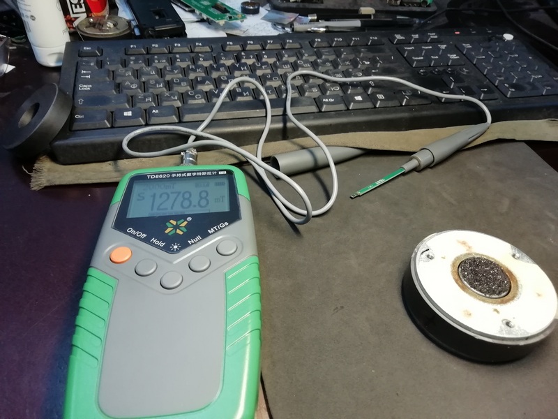

Ферритовый магнит имеет:
Диаметр = 72,0 мм / высота = 15,0 мм

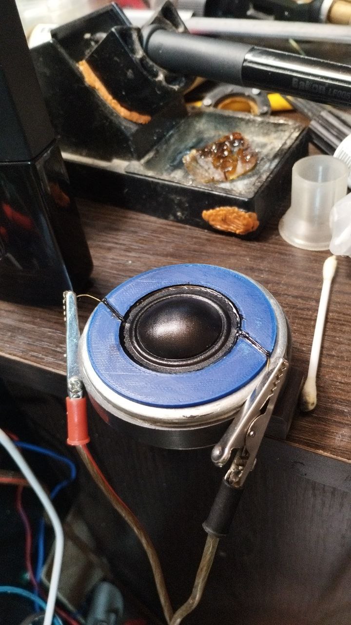

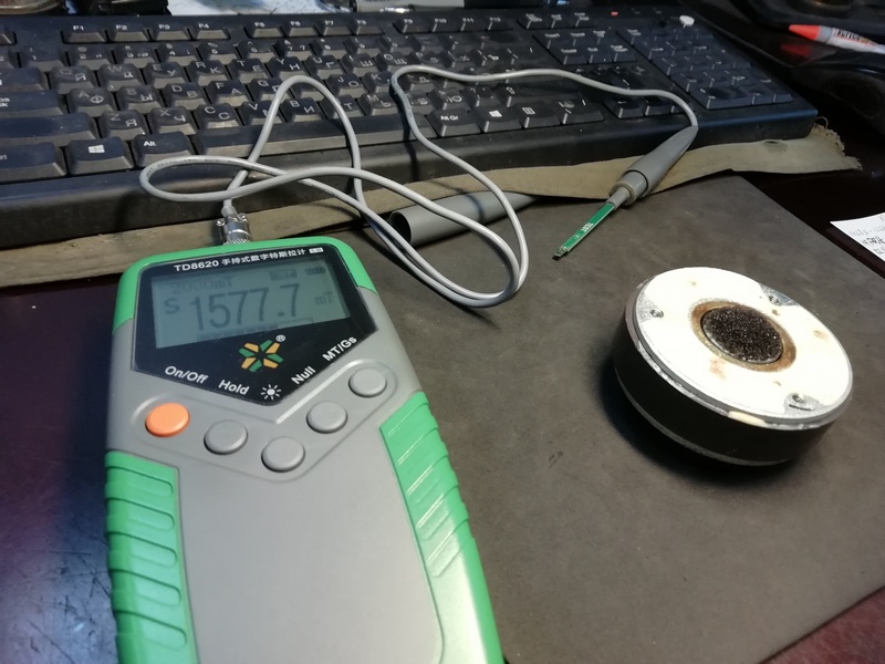

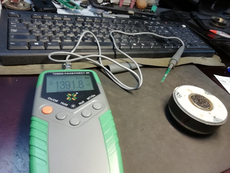

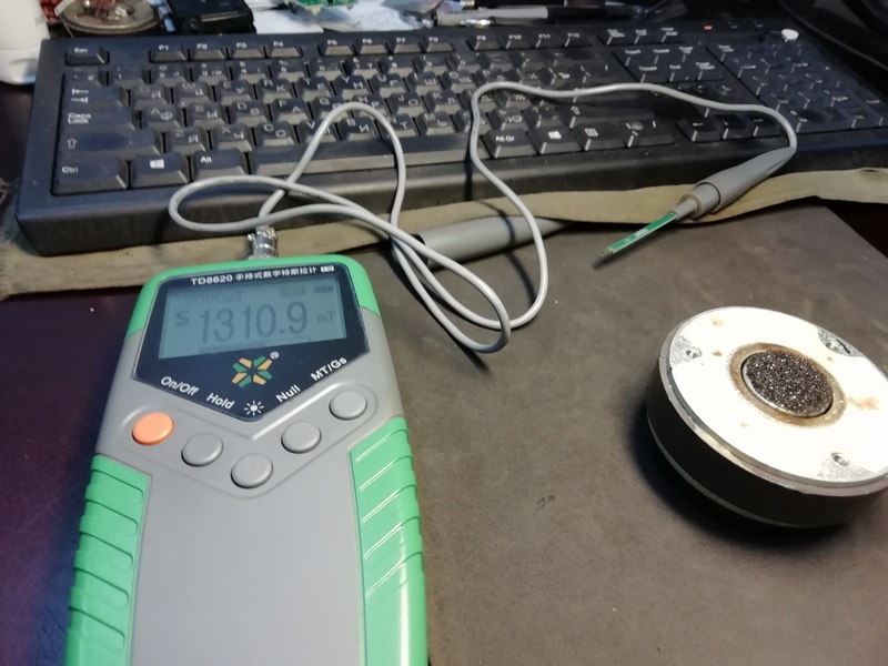

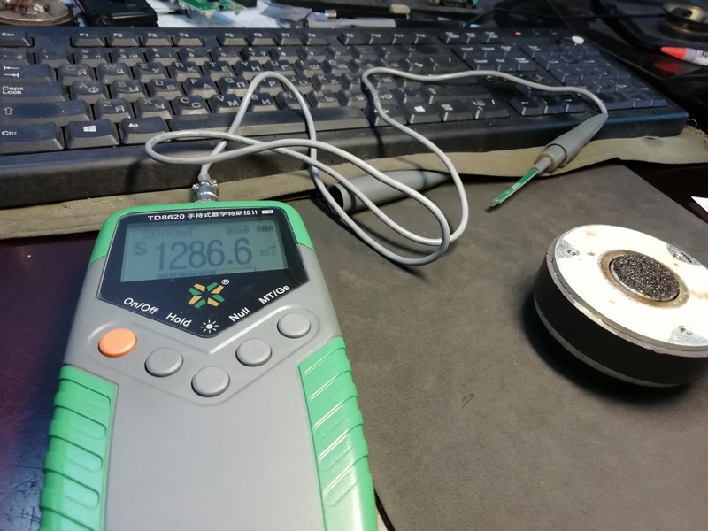

И так. Оба магнита по очереди были проверены на увеличение индукции в зазорах обеих ВЧ. Затем были приклеены в соответствии с требованием близких индуктивностей.
МС №1 без магнита / с магнитом I / с магнитом II
Естественно без "Hold" и с "Hold". С доп магнитами всегда в ""Hold""
1468.4 / 1466.5
С магнитом I - 1588.4
И со вторым магнитом II - 1577.7
Далее МС №1 без Hold / Hold без магнита / с магнитом I / с магнитом II ещё в двух точках:
1170,4 / 1174,0 / 1310,9 / 1286,6
IMG_20241102_084022.jpg / IMG_20241102_083914.jpg / IMG_20241102_085104.jpg
1263,8 / 1278,8 / 1400,1 / 1391,8
IMG_20241102_084044.jpg / IMG_20241102_083941.jpg /IMG_20241102_085020.jpg
Вторая МС при тех же условиях на примере нескольких фото

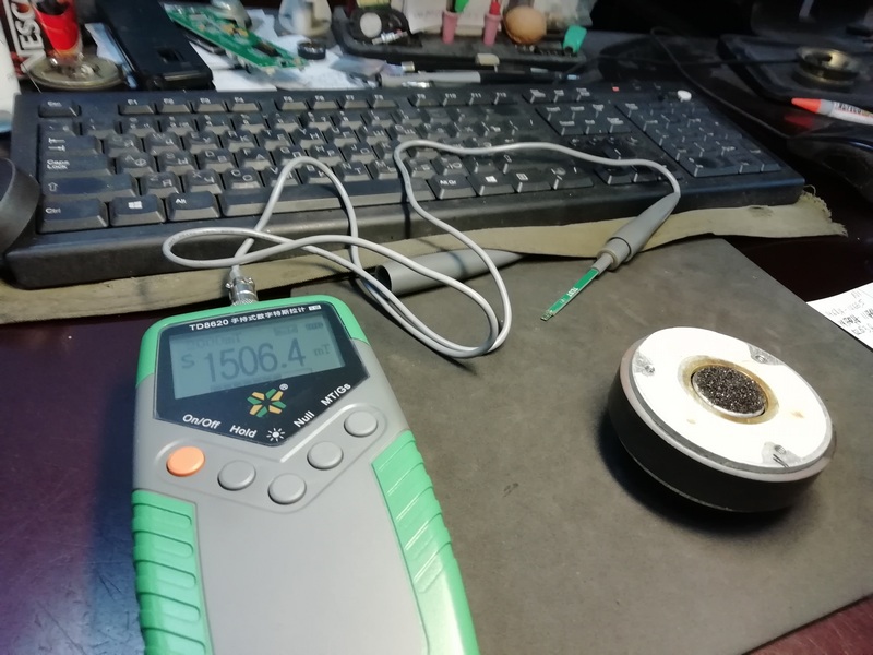

Без магнита 1426,5 / 1405,5
С магнитом I - 1506,4
С магнитом II - 1533,6
Естественно магнит I был установлен на МС №1, а магнит II на МС №2, чтобы хоть как-то уравнять шансы. Стало по трём точкам №1 / №2
1588,4 / 1533,6
1310,9 / 1499,3
1400,1 / 1620,8
Было
14,68,4 / 1426,5
1170,4 /1387,9
1263,8 / 1501,0
Или лучше так для наглядности
№1 было / стало
1468,4 / 1588,4
1170,4 / 1310,9
1263,8 / 1400,1
№2 было / стало
1426,5 / 1533,6
1387,9 / 1499,3
1501,0 / 1620,8
Дополнительные магниты - великая сила, когда они есть!

Не понравилось. Сделал ещё пару сеточек. После подгонки, отмыл. Сушатся. Потом красить. Устанавливать теперь уже наверное во вторник.
Дополнительные магниты приклеились.
IMG_20241102_091355.jpg IMG_20241102_091546.jpg IMG_20241102_091554.jpg IMG_20241102_091558.jpg
Так как у допмагнитов прилегание просто стопроцентное. Удержание тоже на уровне. Я их только выставил ровно по центру и прошёлся по окружности допмагнитов из шприца с клемм Момент-1. Просто, чтобы не сместились - мало ли и лишний клей между не нужен коли и так держатся.

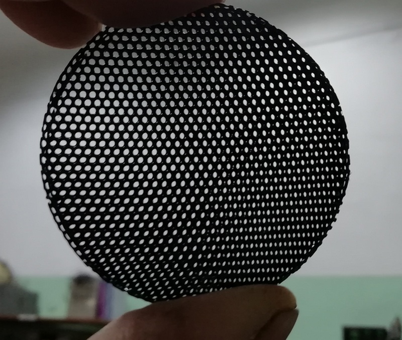

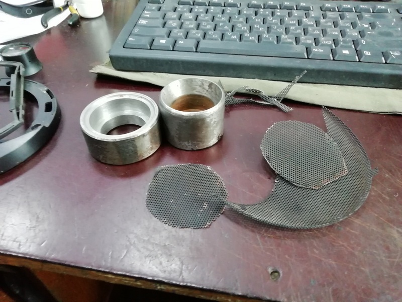

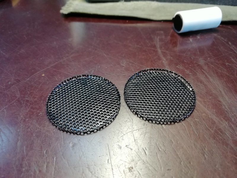

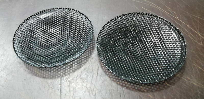

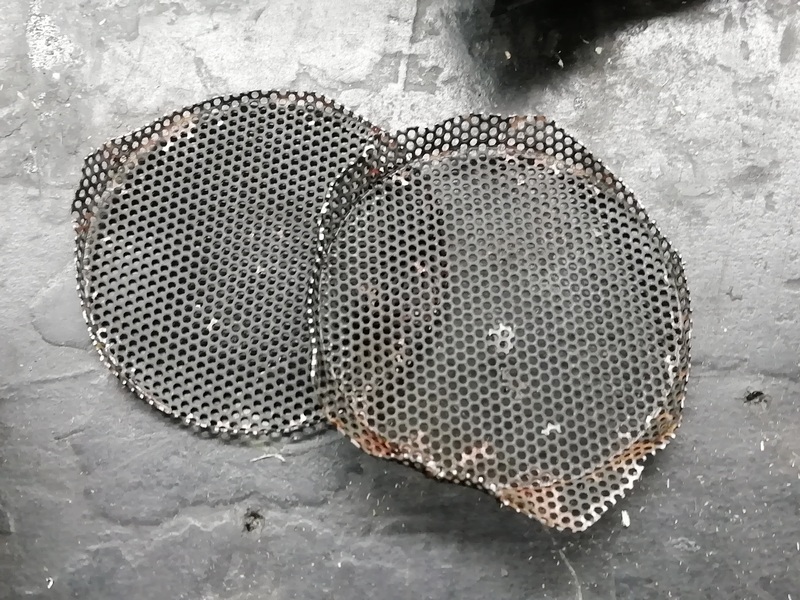

Из остатков вырезал два подходящих по диаметру кружка и по "странному" стечению обстоятельств нашлось "оборудование" нужных диаметров
Путём различных манипуляций, как то: Прессование, обрезание, проталкивание получилась пара сеточек нужного диаметра
IMG_20241102_123912.jpg IMG_20241102_123936.jpg IMG_20241102_124019.jpg IMG_20241102_124124.jpg IMG_20241102_124514.jpg IMG_20241102_124216.jpg
Но со слегка высокой отбортовкой
И ещё более конкретной подгонки с обрезанием края и прогонкой его оправкой-пуансоном через отверстие оправки-матрицы
IMG_20241102_131541.jpg IMG_20241102_124643.jpg IMG_20241102_131448.jpg IMG_20241102_131311.jpg IMG_20241102_131456.jpg IMG_20241102_131521.jpg
Получаем
Примеряем....

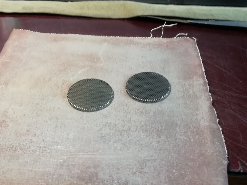

Нужно подгонять по высоте.

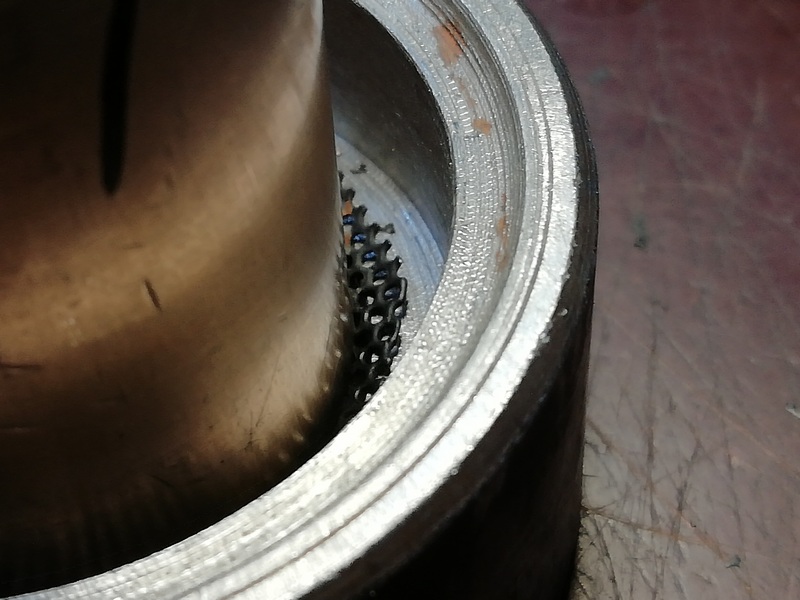

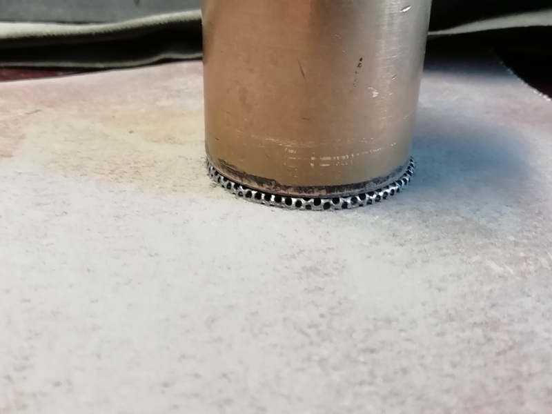

На вязкой и ровной по плоскости наждачке
каждую из сеточек
Укладываем отбортовкой вниз в матрицу, а сверху придавив пуансоном,
начинаем ёрзать конструкцией по наждачке. Одновременно правой рукой удерживая всю "конструкцию" в сборе (сетка норовит выскочить), а левой рукой наждачку от перемещения.
В итоге получаем нужное

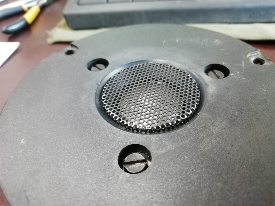

Из эмалевого карандаша вытащил стерженёк и перевернув его вставил назад
И прошелся им по внутренней части отбортовки прикрыв голое железо. Другим кранадашом закрасил всю внутреннюю поверхность сеточек
Примерил так и сяк
IMG_20241102_143857.jpg IMG_20241102_143943.jpg IMG_20241102_143918.jpg IMG_20241102_143954.jpg
И приклеил каждую в трёх местах клеем Т-7000

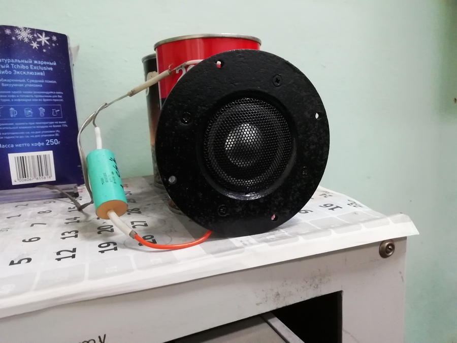

Всё-о-о-о! И защитил подвижку и индукции добавил!
Во вторник, вместо того, чтобы доделывать, я их запущу в эксплуатацию.
Всё!

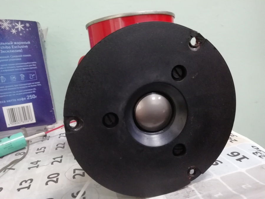

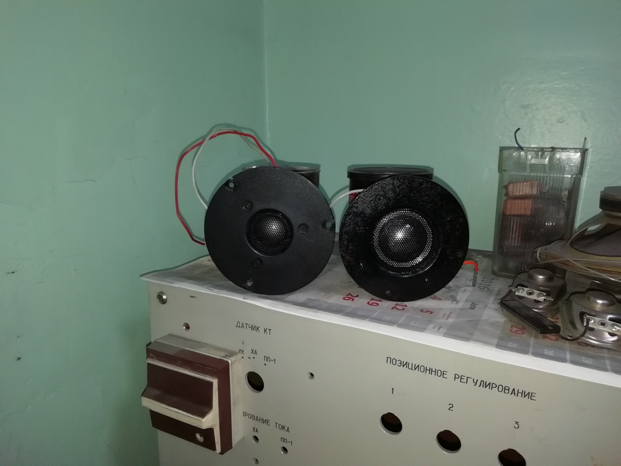

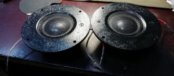

Обе пары ВЧ доведены до ума. Бывшие на слюде поедут домой,
а Югославские в работу.
Уже защищены и дополнены по самое не могу.
Для сравнения к югославской приставил самоделку.
По мне так обе хороши. Главное достойно звучат обе пары. Югославские играют пониже чуток. В общем каждой место найдётся.

Игорь. А такие сможешь?
Наверное смог бы при необходимости.
Ещё бы кто объяснил зачем такая "униформа"? В чём смысл сакральный?
Это же деньжищи от задумки до реализации. Да и ремонт раза в два дороже от обычной.
На ремонт (или повторение) идиотских писТчалок и цена должна быть идиотская.
Очередная итерация.

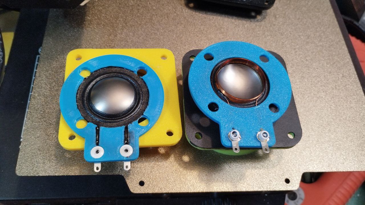

Магниты от автодинамиков WV, вскрытие показало наличие медного кольца на керне.
Катушки титановые. Титан экспериментально, т.е. пальцем - гнется и потом хрен обратно вернешь :)
так и не пришел к способу как нормально терминалы зацепить..
морда
Попугаи: (на слух резонансов не слышно)
Еще одна пара, другое поколение авто, но магнит больше, керн без кольца. с углублением.
Подкупольное пространство попробовал заполнить слоями одноразовых полотенец. в предыдущем варианте аналогично сделано.
чувствительность ожидаемо выше, за счет бОльшей МС.
Ну и сравнение двух пар:
Из наблюдений:
1. титановые купола лучше лезут вверх диапазона..
2. При наличии алюмомедной катушки с низкой индуктивностью, можно и без кольца на керне..
Слишком низкой индуктивности динамика не бывает. Некоторые фабричные удваивают минимальное значение импеданса в районе 200 кГц. Иногда за пределами этой частоты. Фирмы зря старались?
Кроме того медь на керне уменьшает искажения. Сразу несколько.
Неплохо бы померять титановый купол за пределами 20 кГц. Плавный спад на верху диапазона может быть предвесткиком резкого всплеска пика-провала сразу после 20 кГц.
