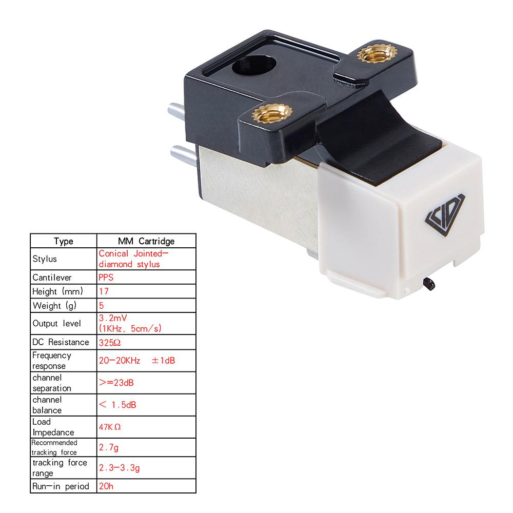

Такой картридж в Китае можно купить чуть дороже 10 Евро, но наверно тоже параша.
Может возьму, для Веги-206 пойдёт.
jpatay
7 Янв 2024
204
98
Нововолинськ
Описание:
Характеристики: Высококачественный звук: Подвижный магнитный картридж ММ обеспечивает исключительное качество звука.. Благодаря кантилеверу из PPS и конической алмазной игле он обеспечивает точное отслеживание и воспроизводит ваши любимые записи с четкостью и точностью. Универсальная совместимость: Этот картридж MM специально разработан для проигрывателей виниловых пластинок и проигрывателей, что делает его идеальной заменой иглы для вашего винтажного или современного фонографа.. Он совместим с широким спектром проигрывателей, обеспечивая универсальность и удобство. Простая установка: Картридж проигрывателя можно легко установить на проигрыватель без каких-либо хлопот.. Просто выровняйте картридж и закрепите его на месте, и вы сразу же будете готовы наслаждаться своей коллекцией виниловых пластинок. Повышенная долговечность: Этот картридж-стилус, изготовленный из высококачественных материалов АБС+медь+рубин, прослужит долго.. Прочная конструкция обеспечивает длительную работу, позволяя вам наслаждаться любимыми записями долгие годы.. Он разработан, чтобы выдерживать суровые условия регулярного использования, обеспечивая надежное и стабильное воспроизведение. Оптимизированная производительность: Благодаря выходному уровню 3,2 мВ картридж проигрывателя обеспечивает мощный и динамичный звук.. Он передает нюансы и детали ваших виниловых пластинок, оживляя вашу музыку.. Ощутите улучшенное качество звука и погрузитесь в насыщенное звучание любимых альбомов. Технические характеристики: Материал изделия: АБС+медь+рубин Размер товара: 3,5 х 2 х 1,7 см / 1,38 х 0,79 х 0,67 дюйма Вес продукта: 5 г / 0,18 унции стилус: Конический шарнирный алмазный щуп консольный: ППС Выходной уровень: 3,2 мВ (1 кГц, 5 см/с) Сопротивление постоянному току: 325 Ом Частотный отклик: 20-20 кГц+/-1 дБ Разделение каналов: более 25дБ Баланс канала: менее 1,5 дБ Сопротивление нагрузки: 47Ком Рекомендуемая прижимная сила: 2.7g Диапазон прижимной силы: 2.3-3.3г Период обкатки: 10К Товарная накладная: 1 х картридж с подвижным магнитом
