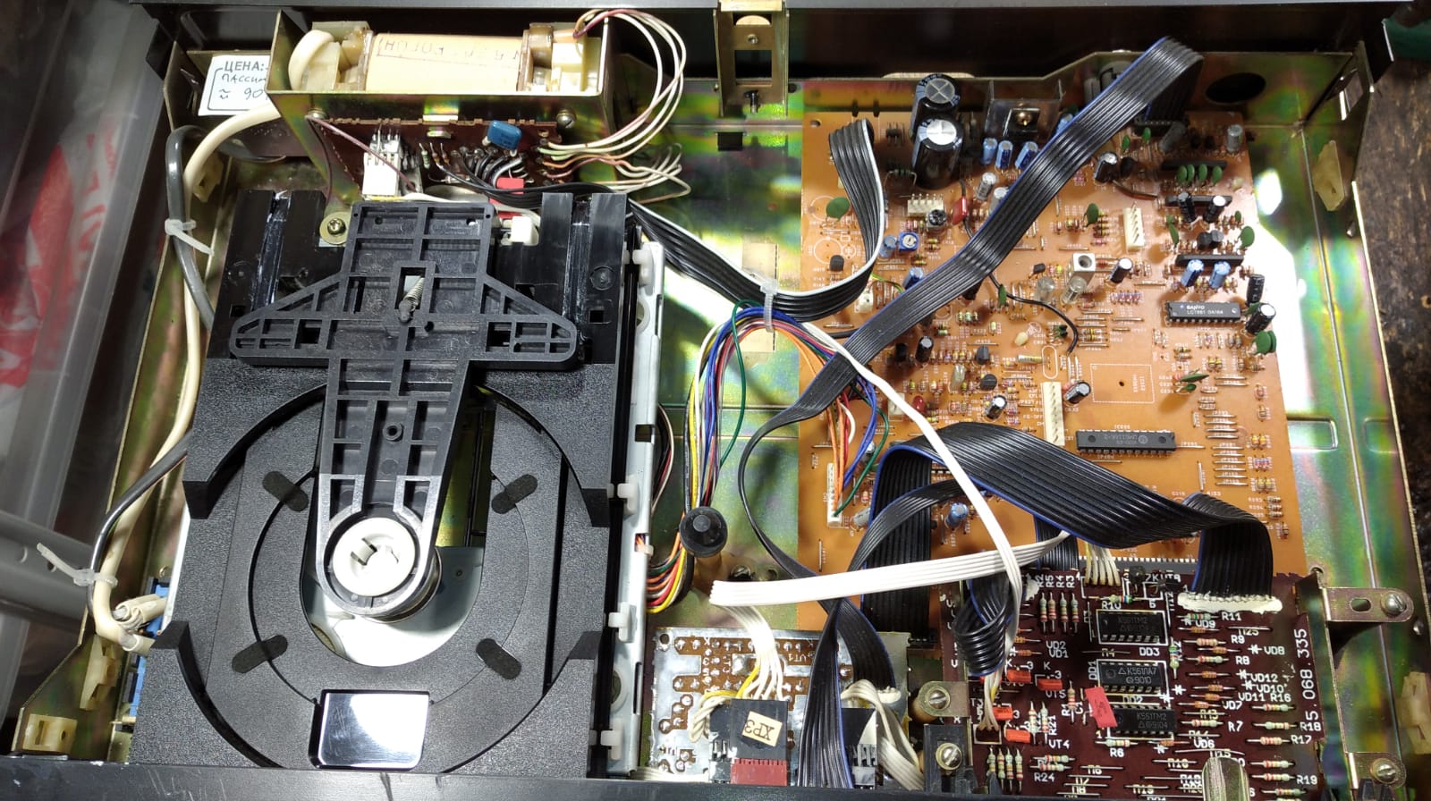

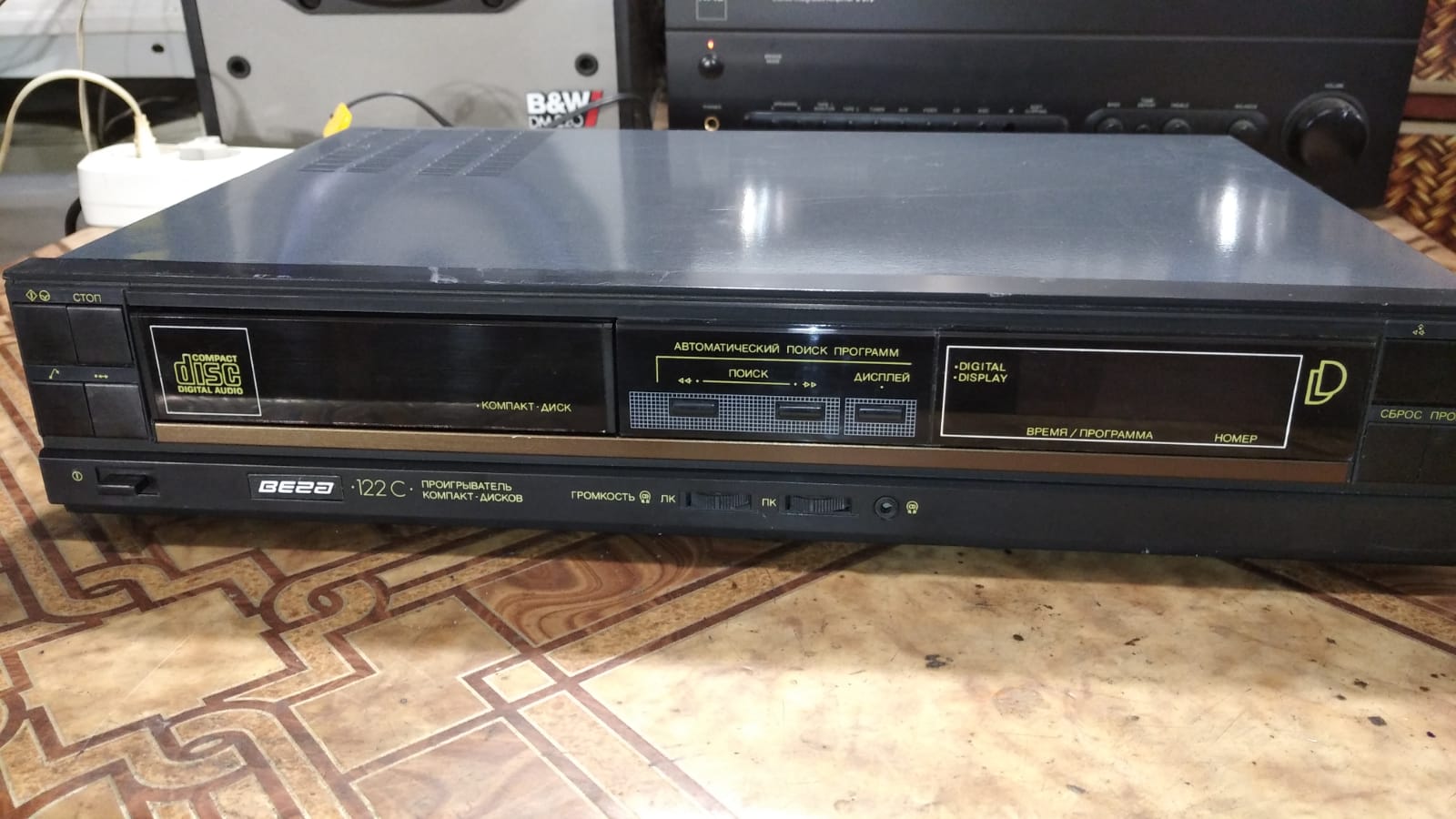

Вега 122с ПКД

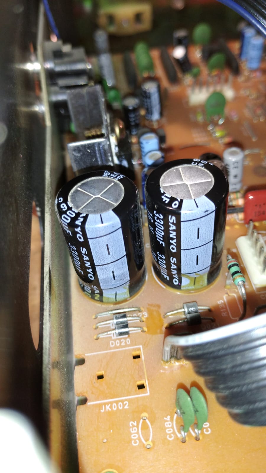

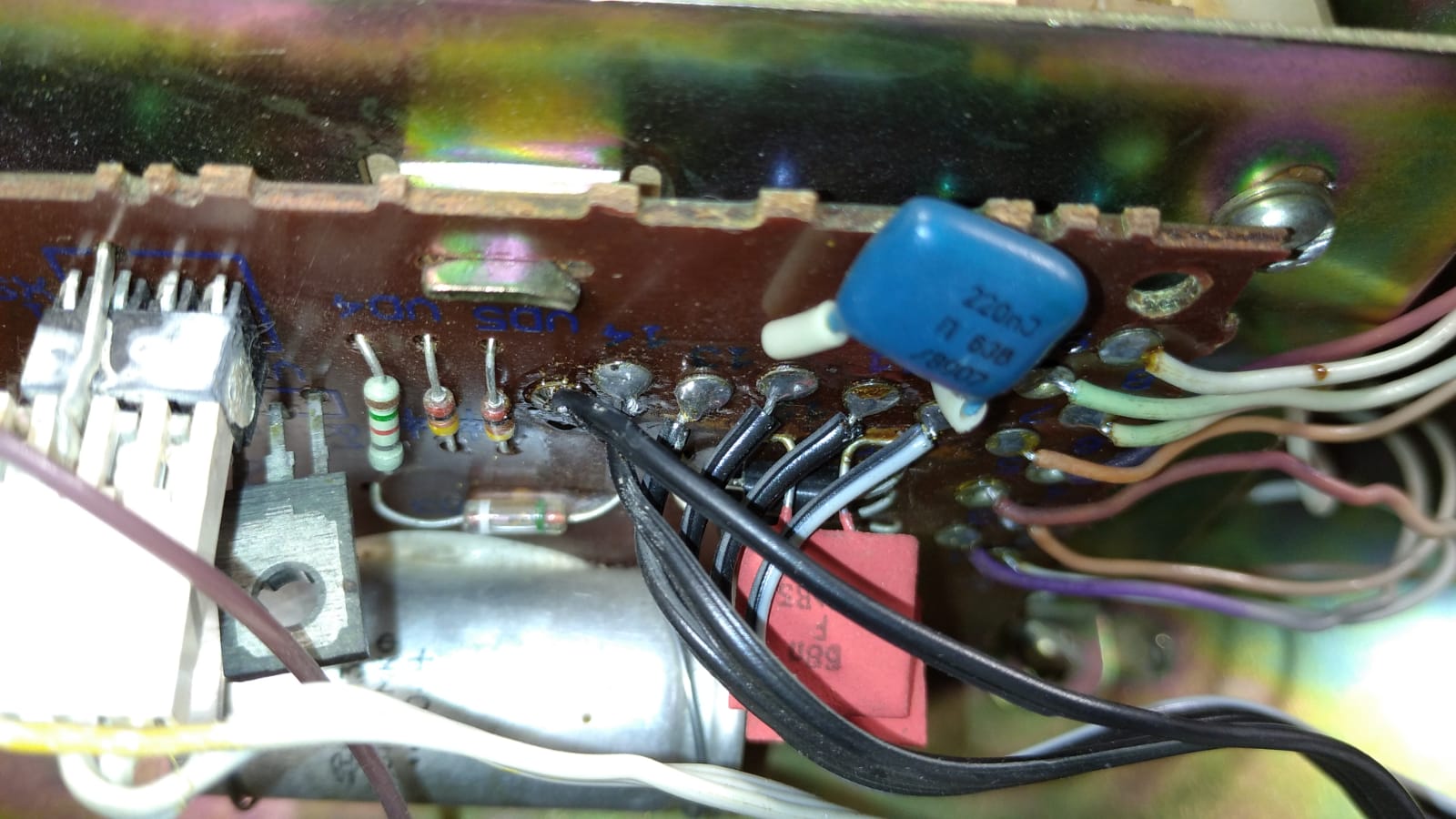

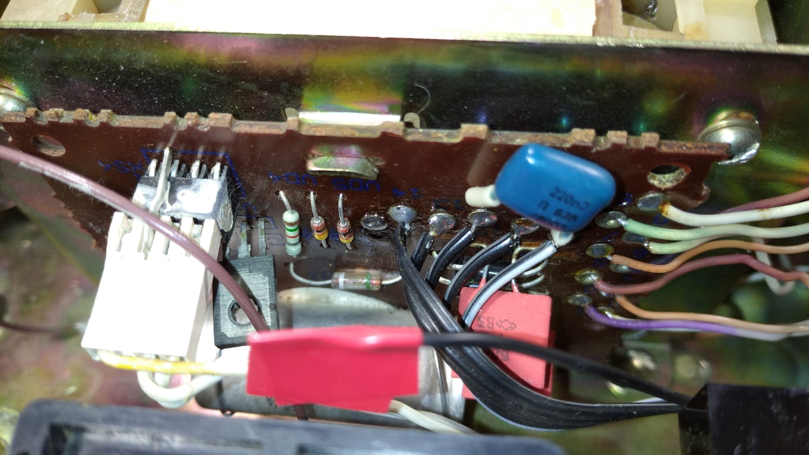

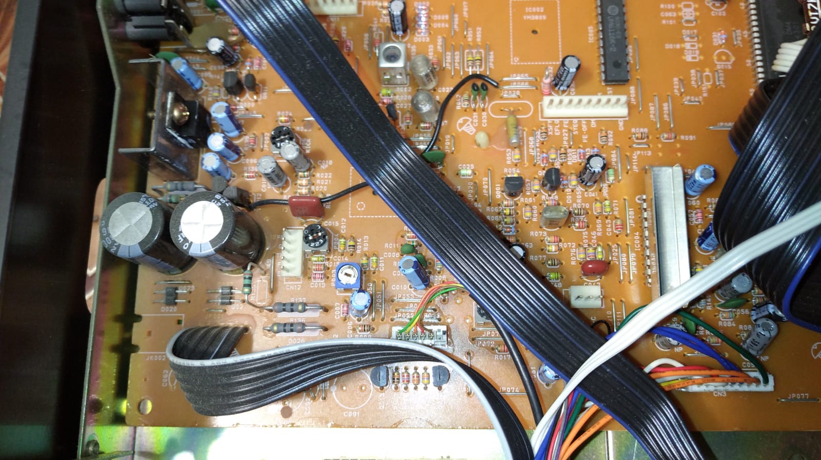

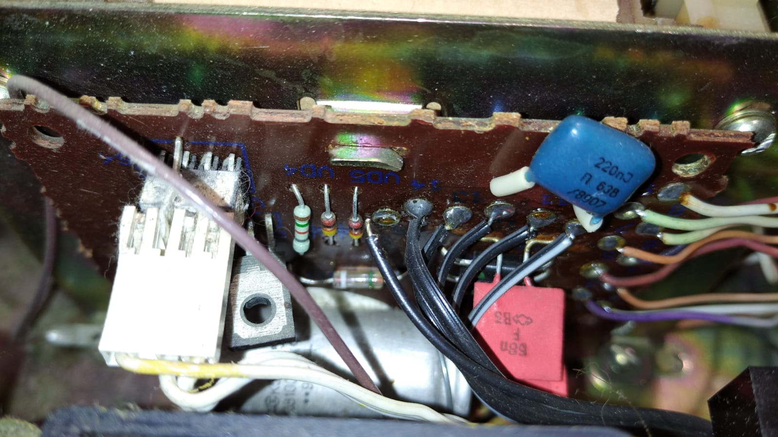

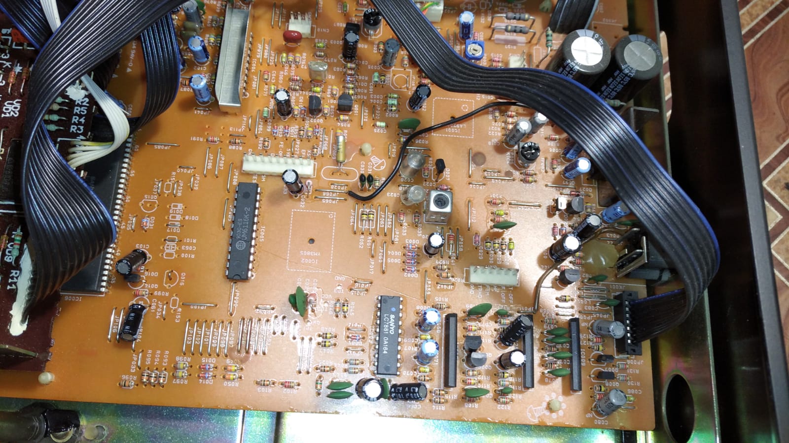

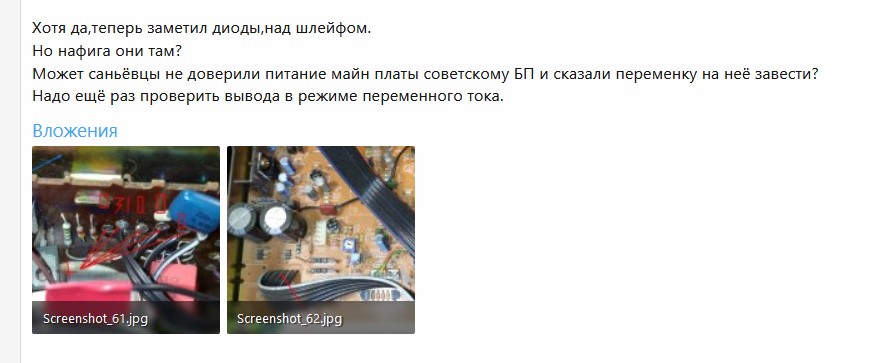

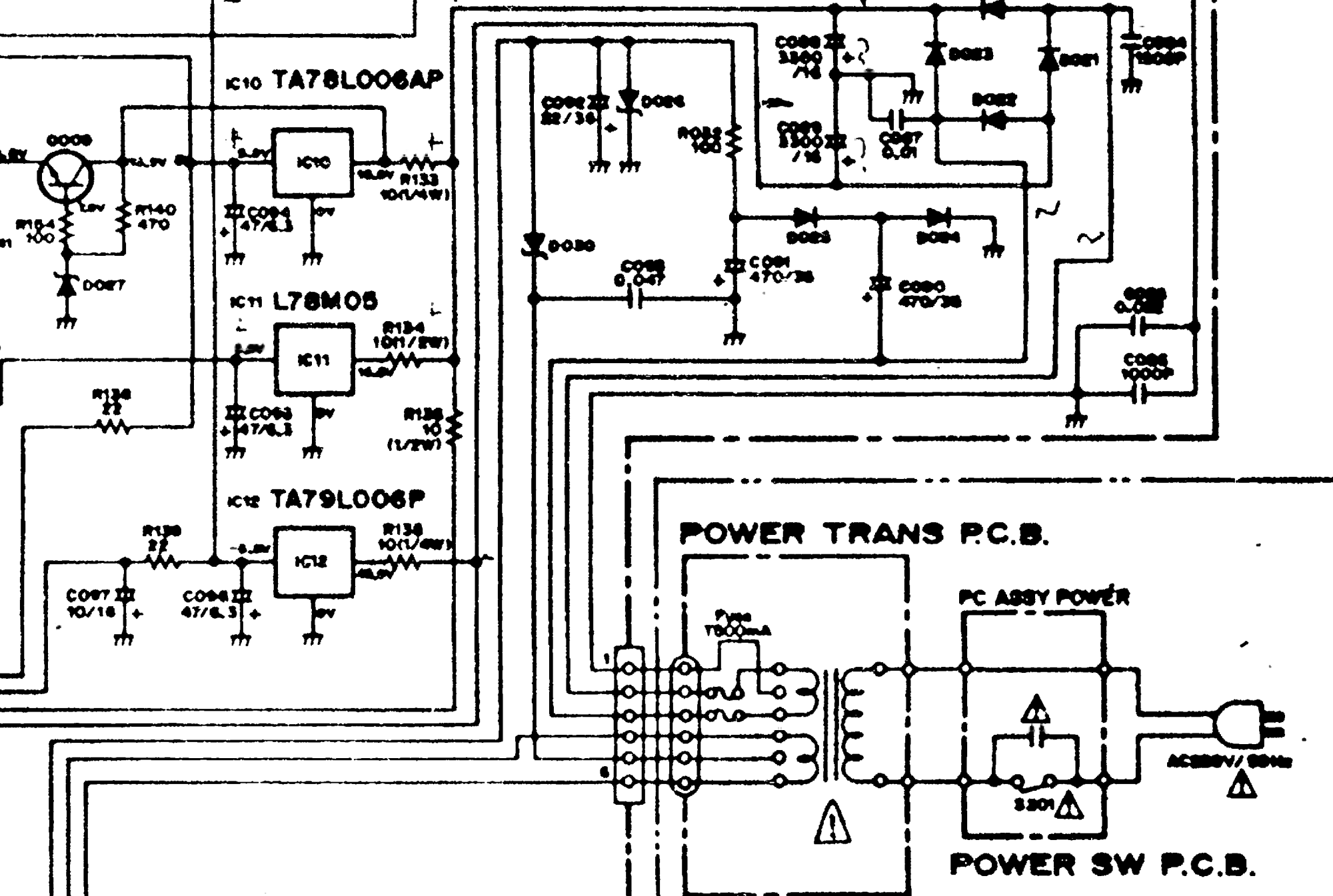

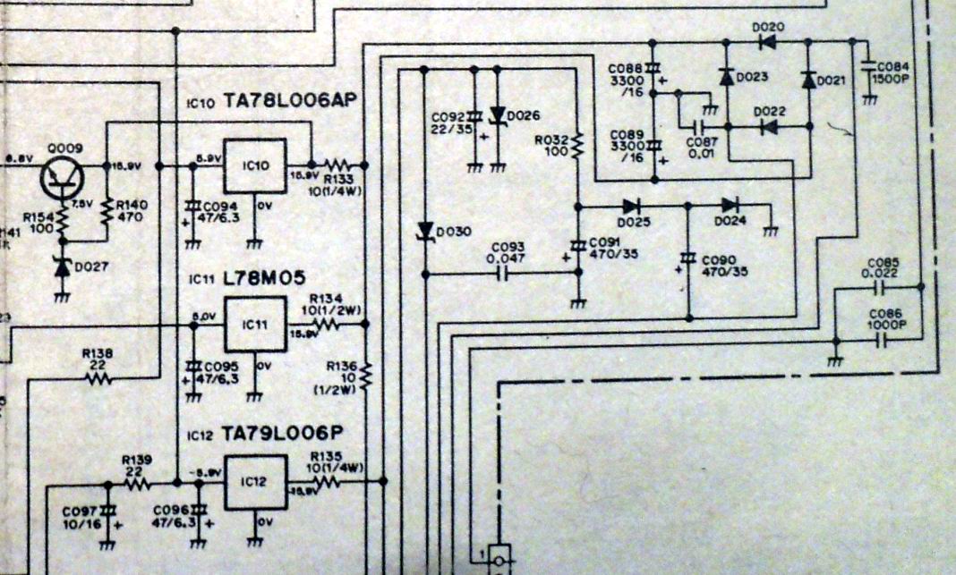

Промерил диоды на сопротивление,на всех медленно растёт до границы измерений.Мерил на 2000ом.
Уже хорошо, 99% что они исправны. А почему не 100%? Патамушта бывают подлянки, например, напряжение тестера маленькое, а рабочее - большое, но уже хорошо.

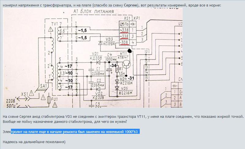

Неплохо бы, как я писал: один щуп вольтметра прикрепить к шасси чтобы его не надо было держать руками, другим осторожно измерить напряжение на выводах двух конденсаторов 3300 мкФ, на входах и выходах трёх стабилизаторов (три вывода, похожи на КТ819). Если совпадет со схемными - хорошо, значит БП скорее исправен.

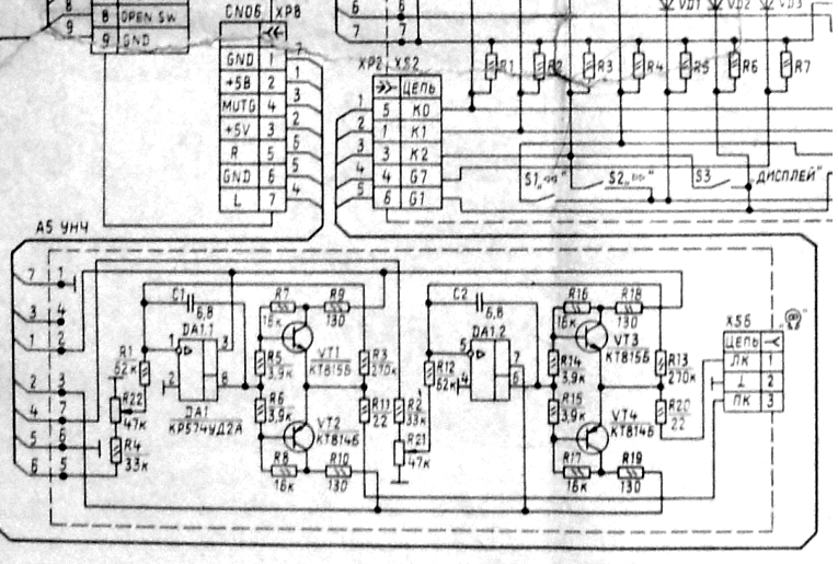

У Веги,пишут,надо отключить нафиг шлейф усилителя наушников и звук будет лучше. Больше ничего делать не надо.
Ну много чего пишут Не верьте всему слепо.
Ну ка посмотрим.

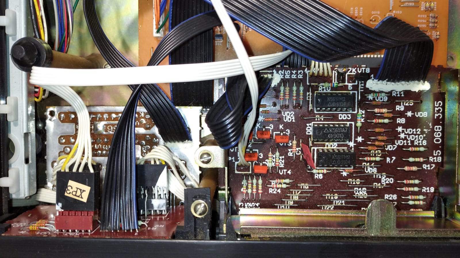

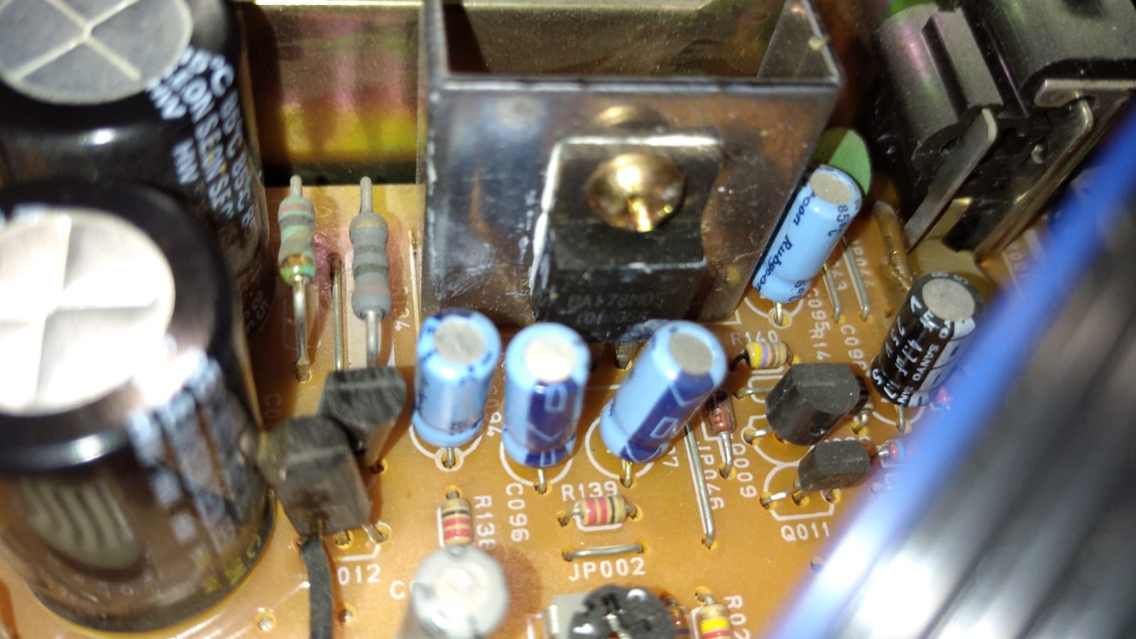

Что-то я после заплыва не вижу криминала. Подключение через резисторы 33+47 кОм - это отличная равязка. Что-то потустороннее по цепям питания? пусть покажут. Пока бряхня молоденьких диванных удифилов по лекалу: один вякнул, все повторяют.
Здесь на плате я поставил бы конденсаторы по питанию, но такой уж я придира.
Через наушники кстати даже с регуляторами влево,с щелчком,звук еле еле в наушники идёт.
Нич-чо не понял. Какие регуляторы влево, какой щелчок.
Еле слышно в наушниках? Это другой вопрос и вызывает массу встречных вопросов.
Здесь вполне приличный усилитель для наушников с жутко дефицитными тогда мелкосхемами.
Один вопрос позволите? А на линейном выходе всё в ажуре?
Второй вопрос: одинаково тихо в каналах или разно?
Сергей,я уважаю Ваше стремление мне помочь,и БОЛЬШОЕ СПАСИБО за подсказки!
Но на то чтобы я никуда дальше не лез,есть веские причины.

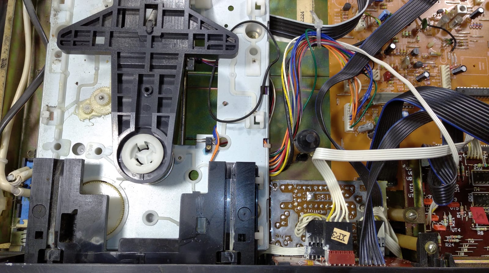

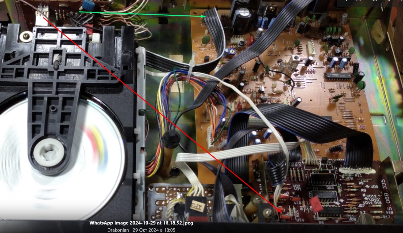

Чтобы промерить эти напряжения,надо раскидать весь плеер,это не чистый японец,и там нагромождение плат наших сверху,Индикации блок и усилитель наушников.
Их надо демонтировать,потом откроется доступ к плате.
Дно не съёмное.
Тем более там очень мелкие детали и близко,у меня после 4х лет стройки моторика никакая + слепой,надо то очки одевать то окуляры для мелких работ постоянно - туда - сюда.

Ну ка посмотрим.
Ну за что купил,за то продал,это пользователи пишут и кто твикал.
Регуляторы громкости выхода на наушники,там по одному на канал.Отключаются поворотом колеса влево до щелчка.
Да на линейном криминала не замечено,кроме артефактов звука типа перегруза после нагрева кондеров и транзюка.
Если включить холодный то можно несколько треков прослушать вполне нормально по звуку,не считая придавленных средних и верхних частот.
Ну,как будто советскую акустику дрянную слушаешь.
Значит надо (не надо) смотреть усилитель наушников и его подключение.

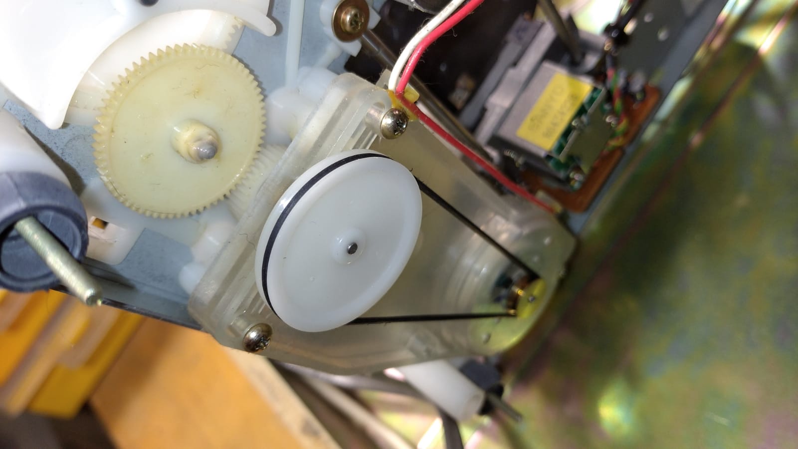

Всем здравия.Владел таким года 3-4.Не конкретным экзеплямером.Собирал для клиентов стойки.Прошло через меня аппаратов 6-7.Беда в основном пассик
Во вторую очередь непропай на плате трансформатора.Статика возможна из-за "корявых"кнопок управления.Советую перевести на тактовые кнопки.Баг устраняется.У кого траблы с питаловом,смотрите схемные решения Вега 121.Тот парень собран в Японии полностью...кто не знает о нем почитайте.
