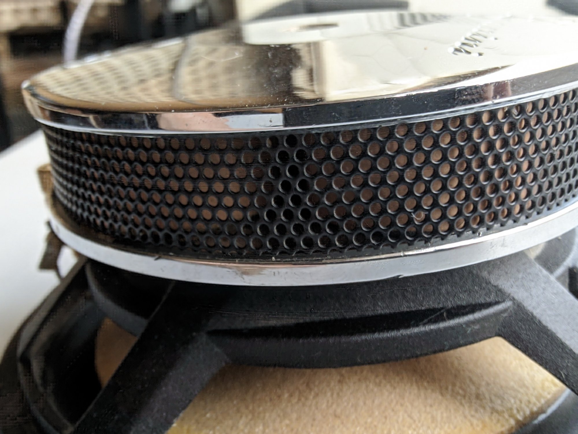

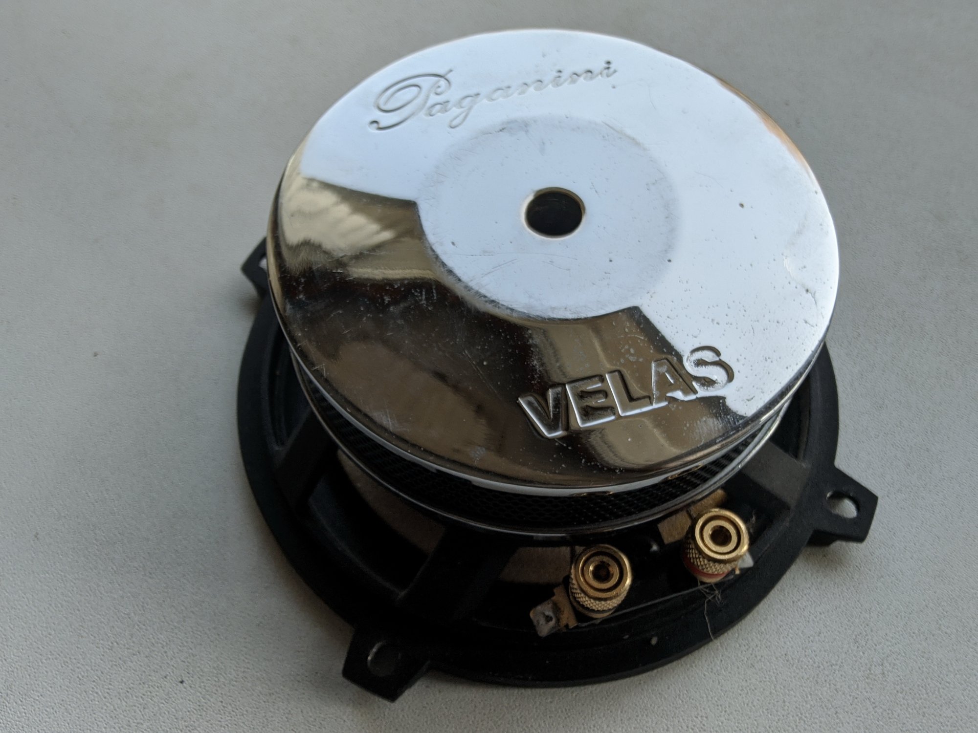

Выковырял из одного из проектов, решил показать красоту неземную)))
Вообще бренд Velas - китай 5 категории, выпускающий (или выпускавший?) бюджетную авто акустику.
В какой то момент, они решили выползти на "хай энд" уровень и выпустили линейку Паганини.
Вот так это выглядело.

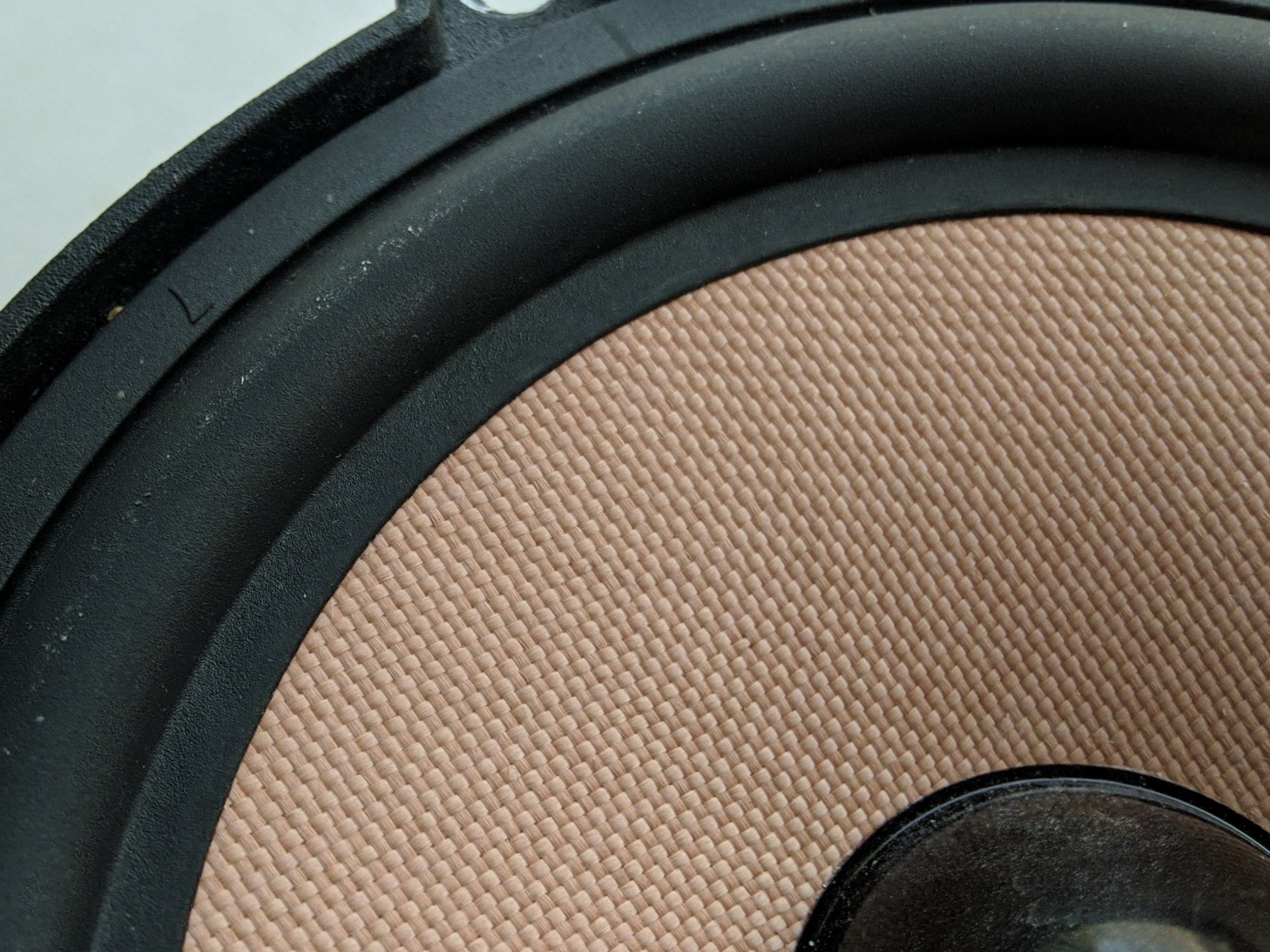

Диффузор плетеный из кевлара снаружи:

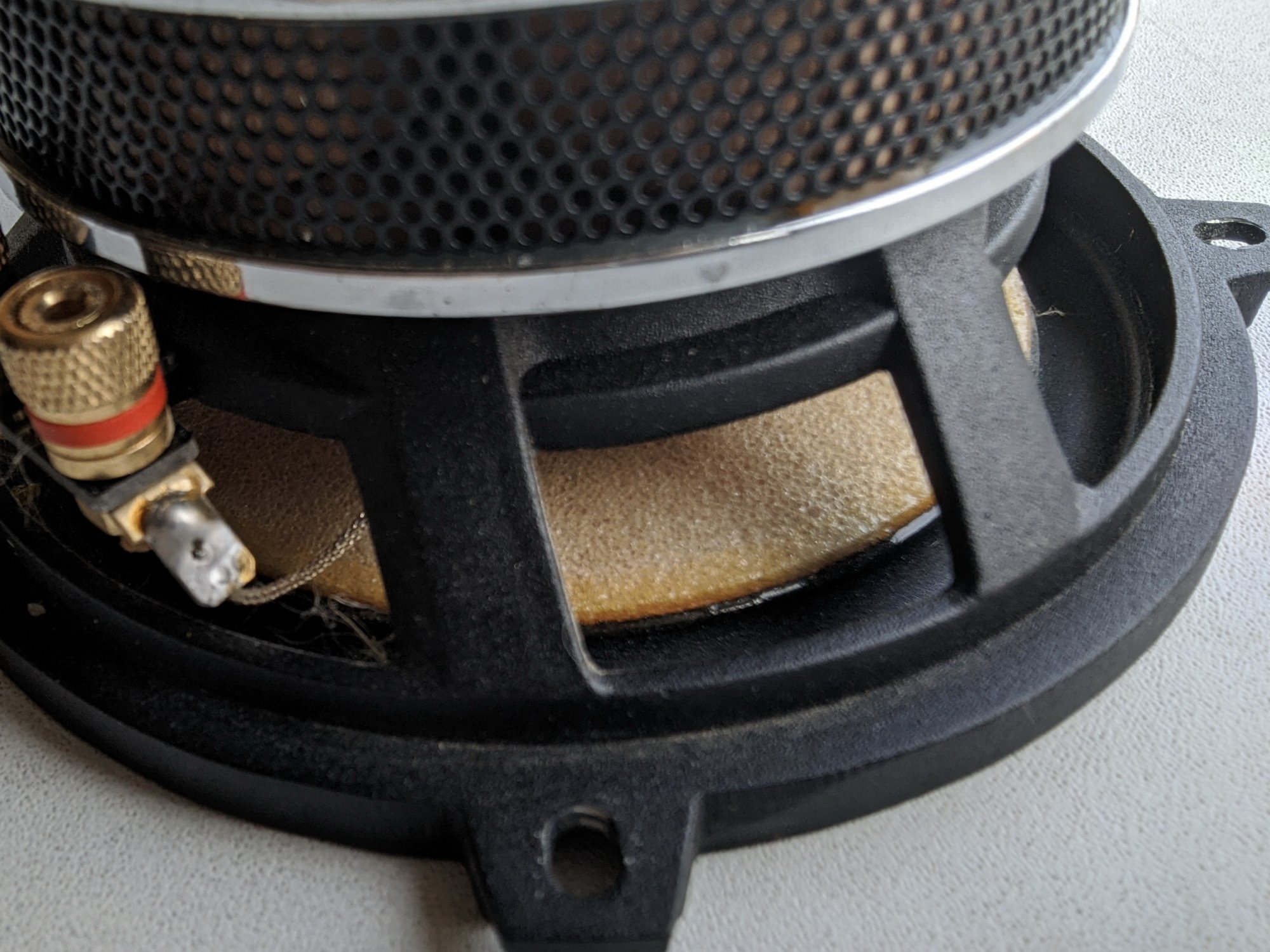

изнутри что-то вспененное, довольно жесткое:
Наборный неодимовый магнит:

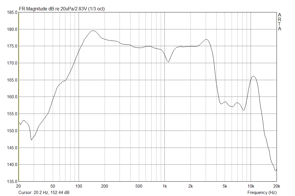

Ну и измеренные мной TS параметры:
Fs = 100.58 Hz
Re = 3.80 ohms[dc]
Le = 0.00 uH
L2 = 0.00 uH
R2 = 0.00 ohms
Qt = 1.24
Qes = 1.50
Qms = 7.29
Mms = 6.37 grams
Rms = 0.551902 kg/s
Cms = 0.000393 m/N
Vas = 4.14 liters
Sd= 86.59 cm^2
Bl = 3.195354 Tm
ETA = 0.27 %
Lp(2.83V/1m) = 89.66 dB
Added Mass Method:
Added mass = 16.30 grams
Diameter= 10.50 cm
АЧХ в ЗЯ 4л:
(пищалка не отключена, мерил в ближнем поле по оси динамика)
Коаксиальный? Фото с лицевой стороны лишь на 25%:)
Кевлар с пенополистеролом? Как бы немного масло-масляное.
Удивительно маленький БЛ для подобного динамика. У 6гд-6 вдвое больше обычно. Есть подозрения что магниты никакие не неодимовые, ну или почти не намагничены. Как вариант катушка от фонаря делалась абсолютно неправильная.
Исправить "мотор", смягчить подвес и выйдет хороший мидбас.
Так "Паганини" хотели сделать. А коры сакуры, вымоченной в сакэ у изготовителя не оказалось. Бананы вместе с кожурой тоже слопали. Рядом были только проходные велосипедного завода и фабрики холодильников. Вот и скрестили технологии)
Удивительно правильно рассуждаете. Особенно про катушку от фонаря и про дохлые магниты.
Если бы ещё следовали своим советам когда делаете динамики - цены бы им не было.

Настолько очевидно, что методика измерений неправильная, что и остальные замеры вызывают абсолютное недоверие.
P.S. 100% это не кевлар, а просто плетёнка непонятно из чего.
Очень даже понятно, из чего. Из крашенной желтой акварелью стеклоткани. Настоящий китайский кевлар!
