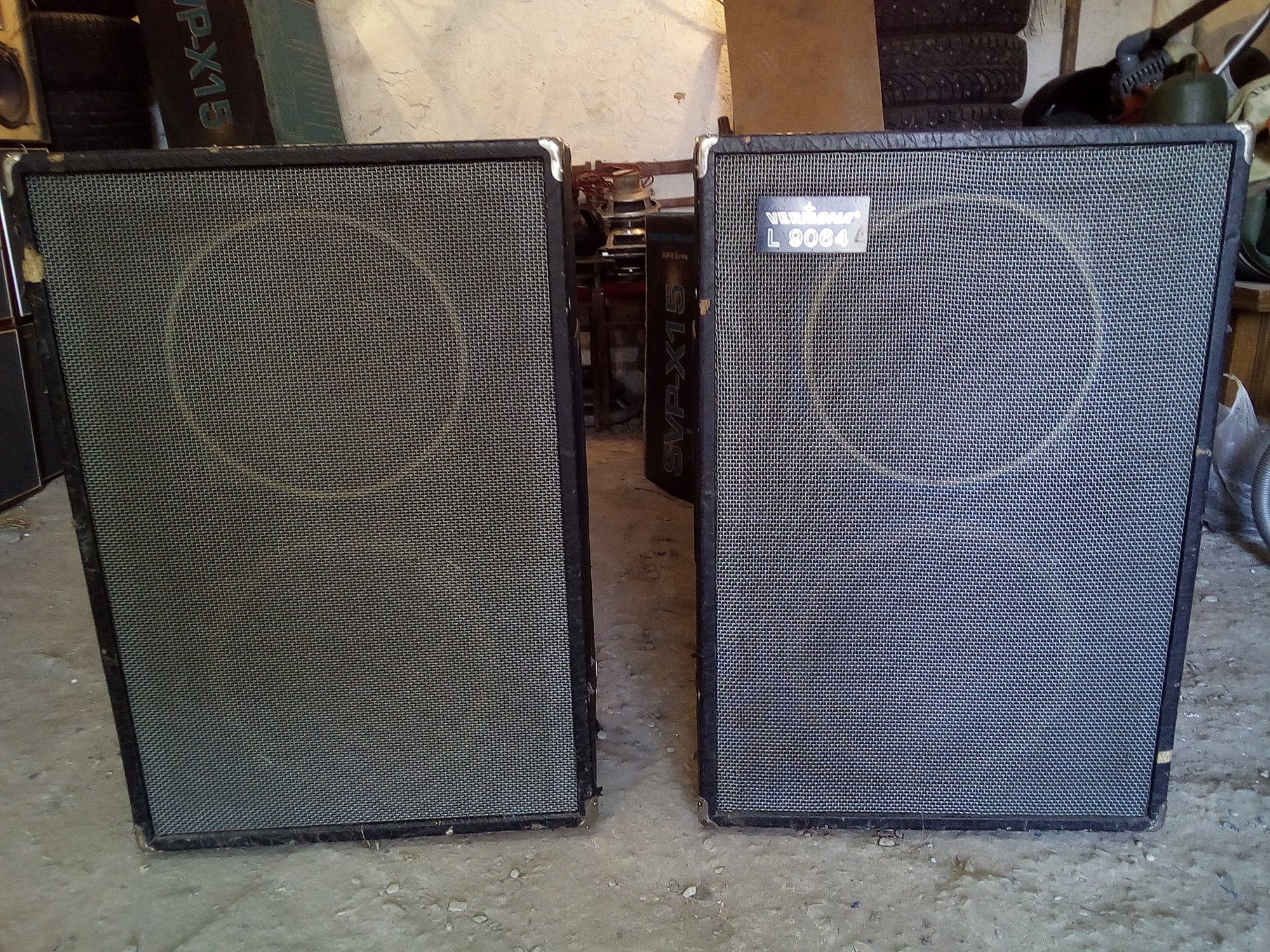

Кто-нибудь ковырял эти холодильники?
Хочу поиграться с настройками ФИ (вставить трубы), так как в заводском исполнении там просто отверстия в передней панели. Не могу сообразить, как снять с "морды" акустическую ткань?
Буду благодарен за подсказку.

Очевидно выкрутить шурупы по бокам и снять гриль.
