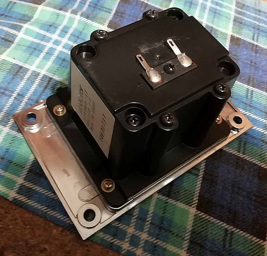

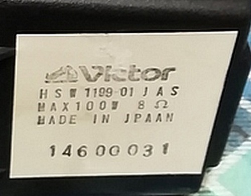

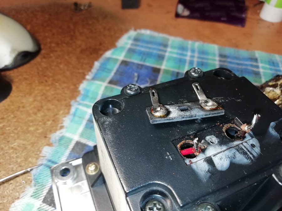

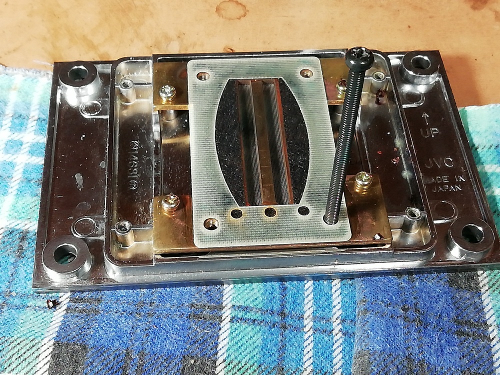

И так, встречайте.

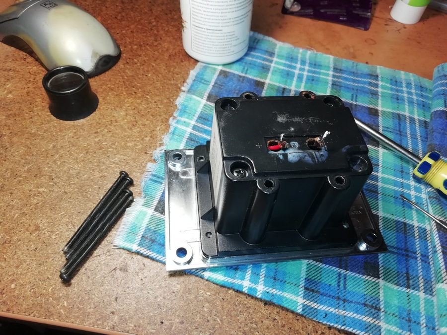

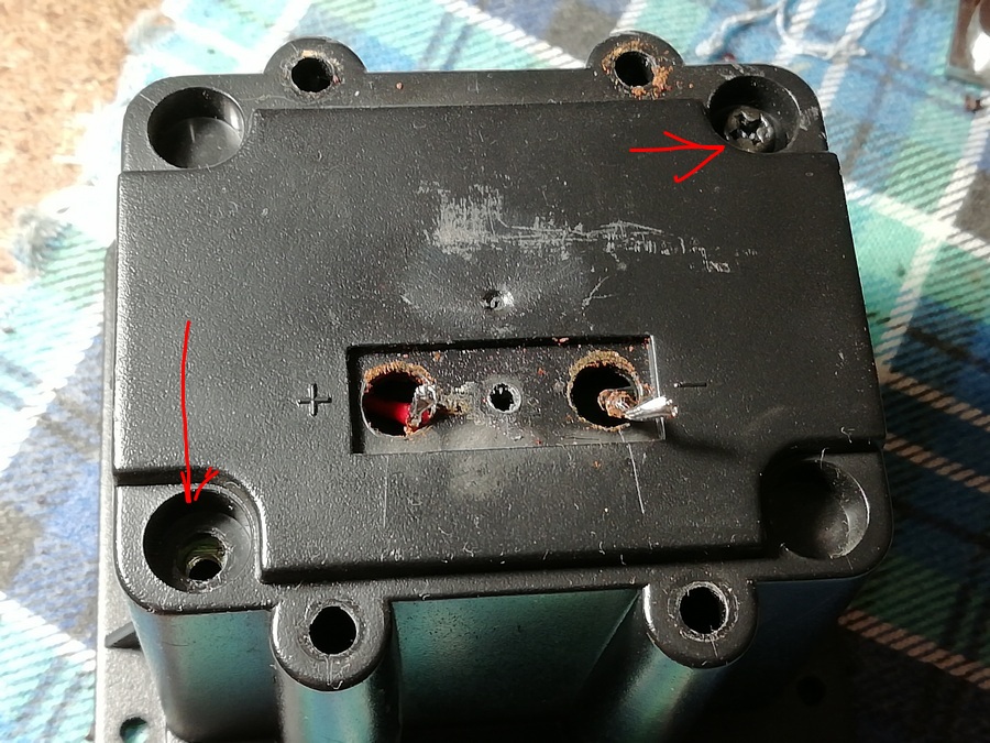

Изодинамическая ВЧ головка. Прикосновение щупов мультиметра к стандартному по виду клеммнику
показало обрыв. Что косвенно говорит о том, что это изодинамика, а не лента как я предполагал ранее. Так как с мордахи не очень и разберёшь
Отпаянный и снятый клеммник выявил толстенные провода

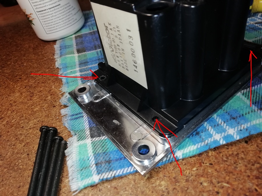

Вся конструкция собрана на множество болтов. И это хорошо. А то в изодинамической пищалке "Sony SS-757" МС просто залита компаундом в пластиковый корпус.

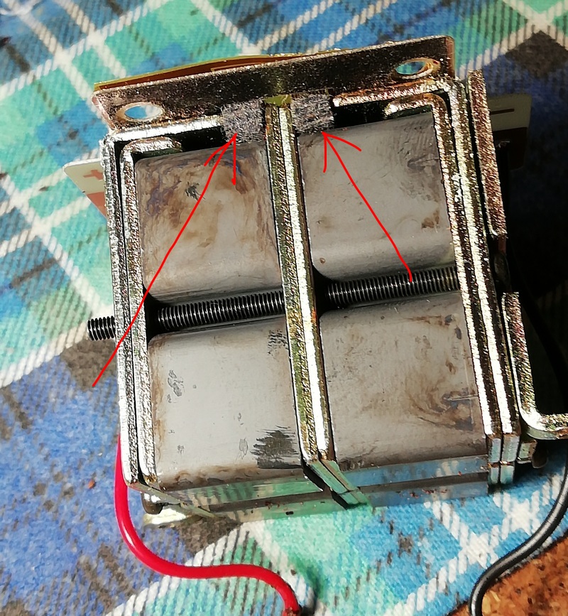

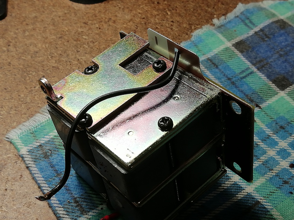

Помимо четырёх болтиков, которые крепят к коробке литую и довольно тяжёлую мордочку-рупор

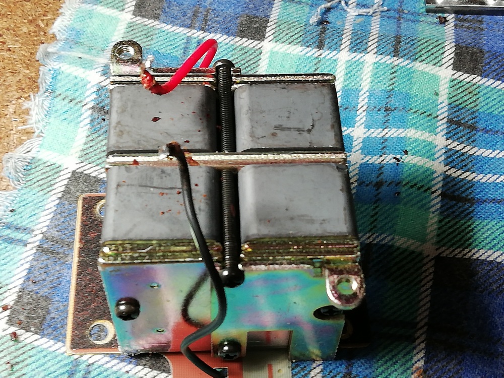

Есть четыре длинных
Которые через всю коробку стягивают между собой коробку, МС, саму диафрагму-излучатель с катушкой, вгрызаясь резьбой всё в ту же фронтальную панельку-рупор на которую прикручена установочно-защитная накладка.
К коробке так же притянута двумя болтами всё с такой же резьбой М4
и сама магнитная система
Рамка с подвижкой осталась на МС
прилипнув к ней через тонкую прокладку

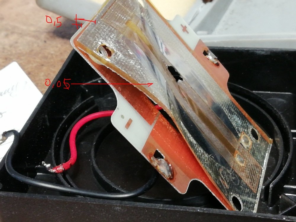

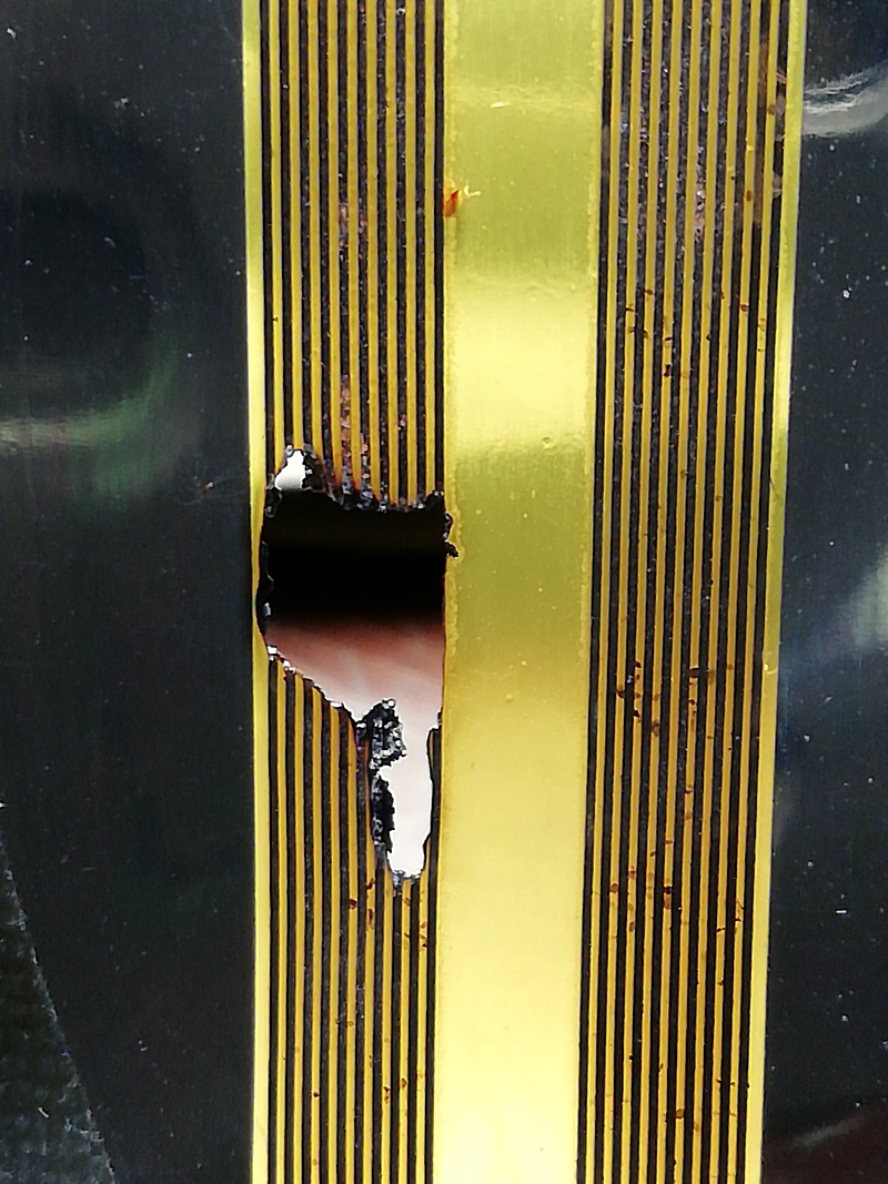

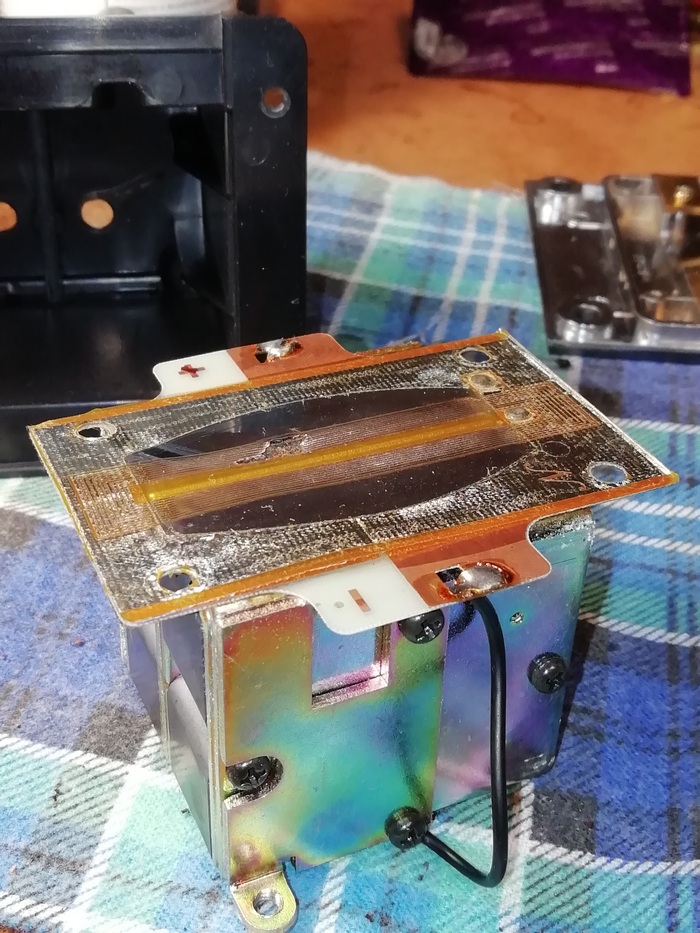

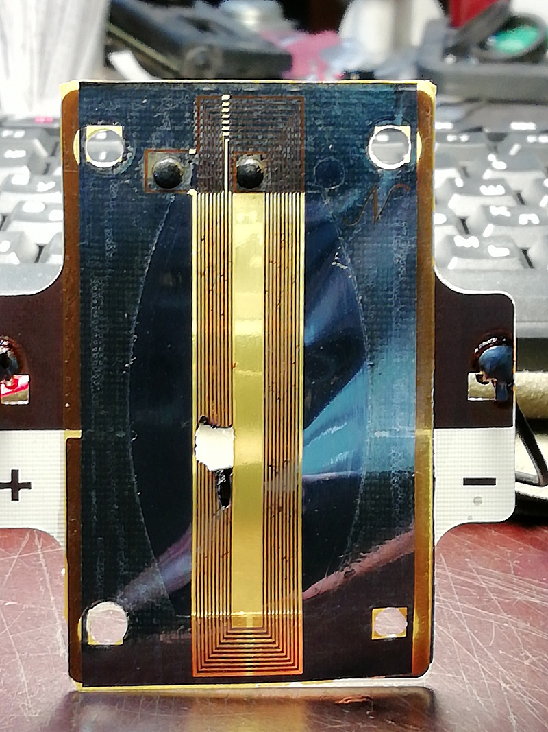

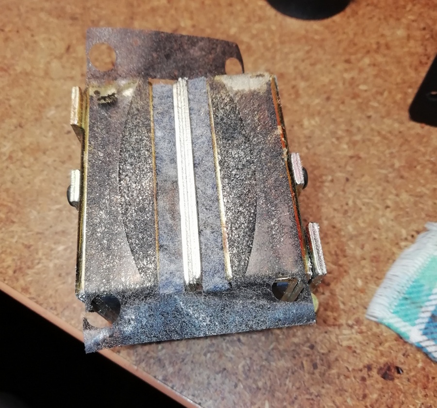

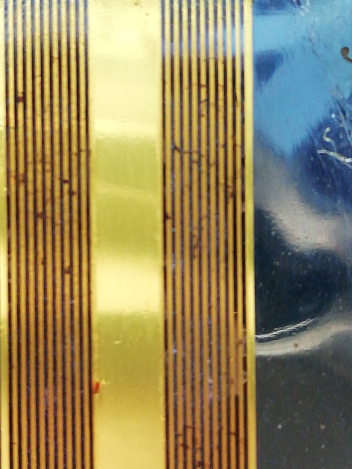

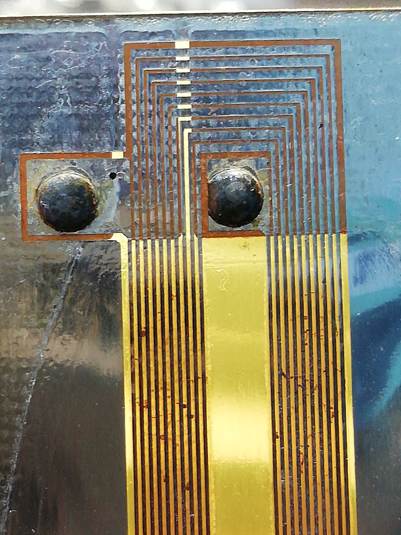

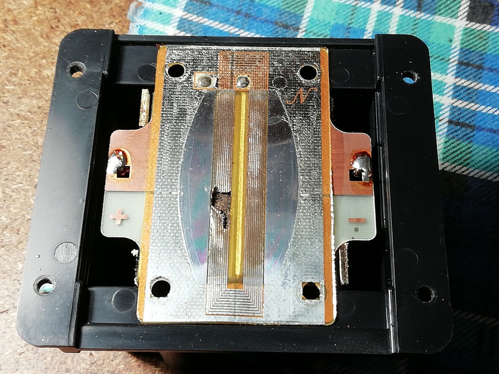

Диафрагма установлена на стеклотекстолитовую, фольгированную пластину вырезанную по нужному профилю
Верх / середина / низ
IMG_20260119_082502.jpg IMG_20260119_082452.jpg IMG_20260119_082525.jpg IMG_20260119_082529.jpg

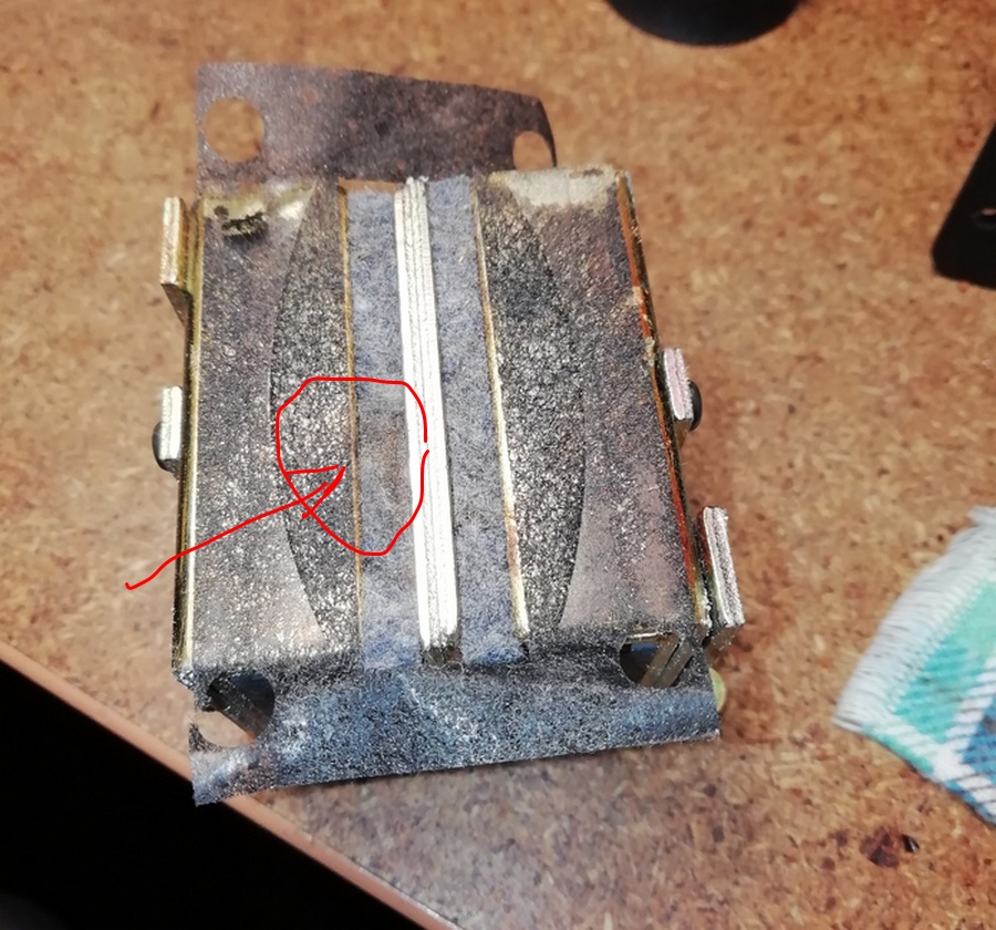

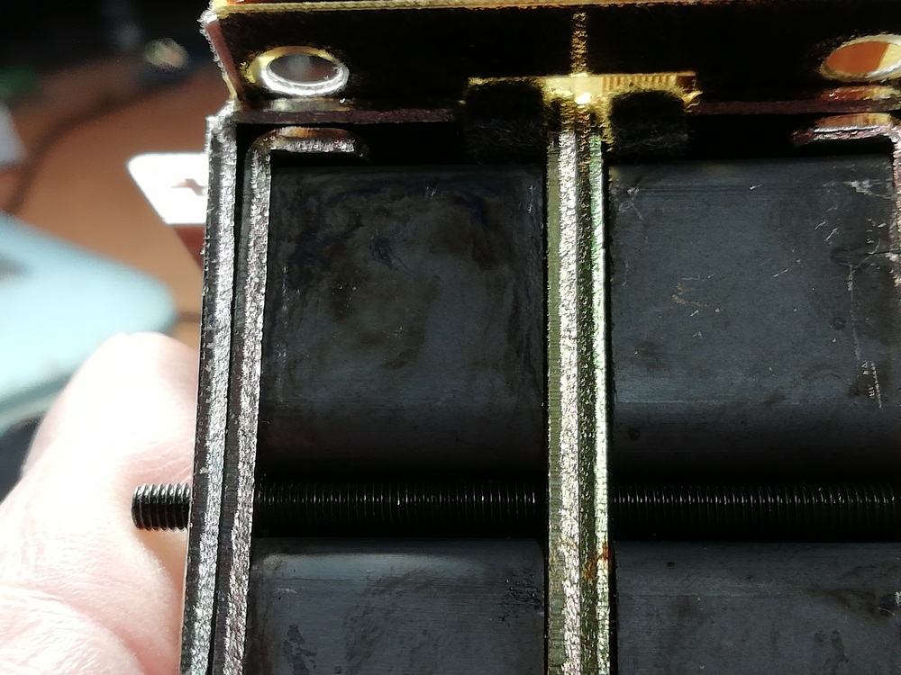

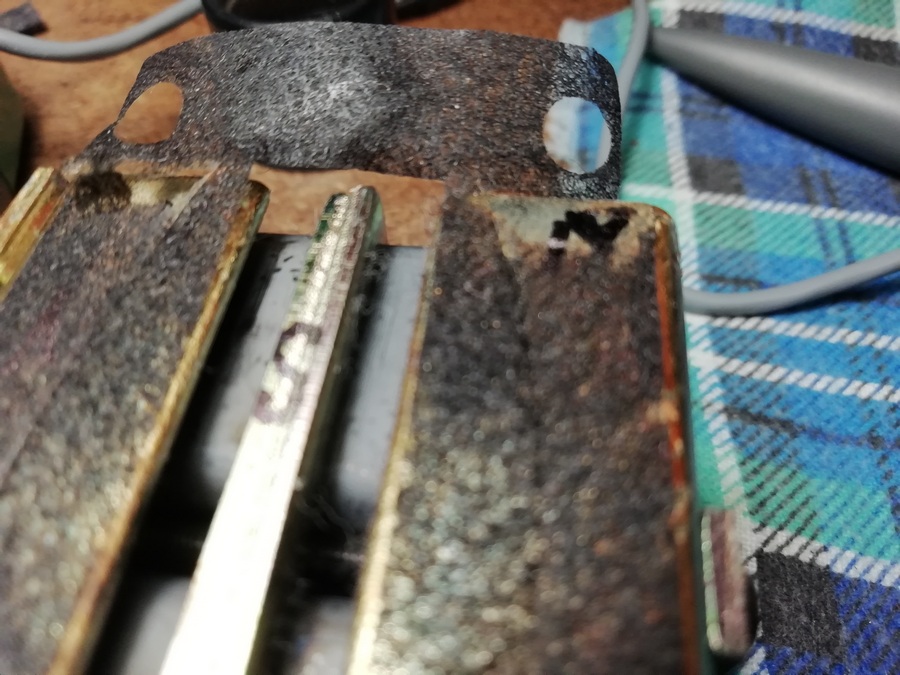

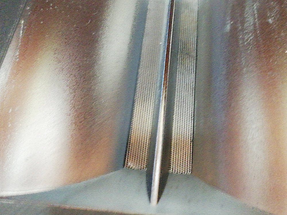

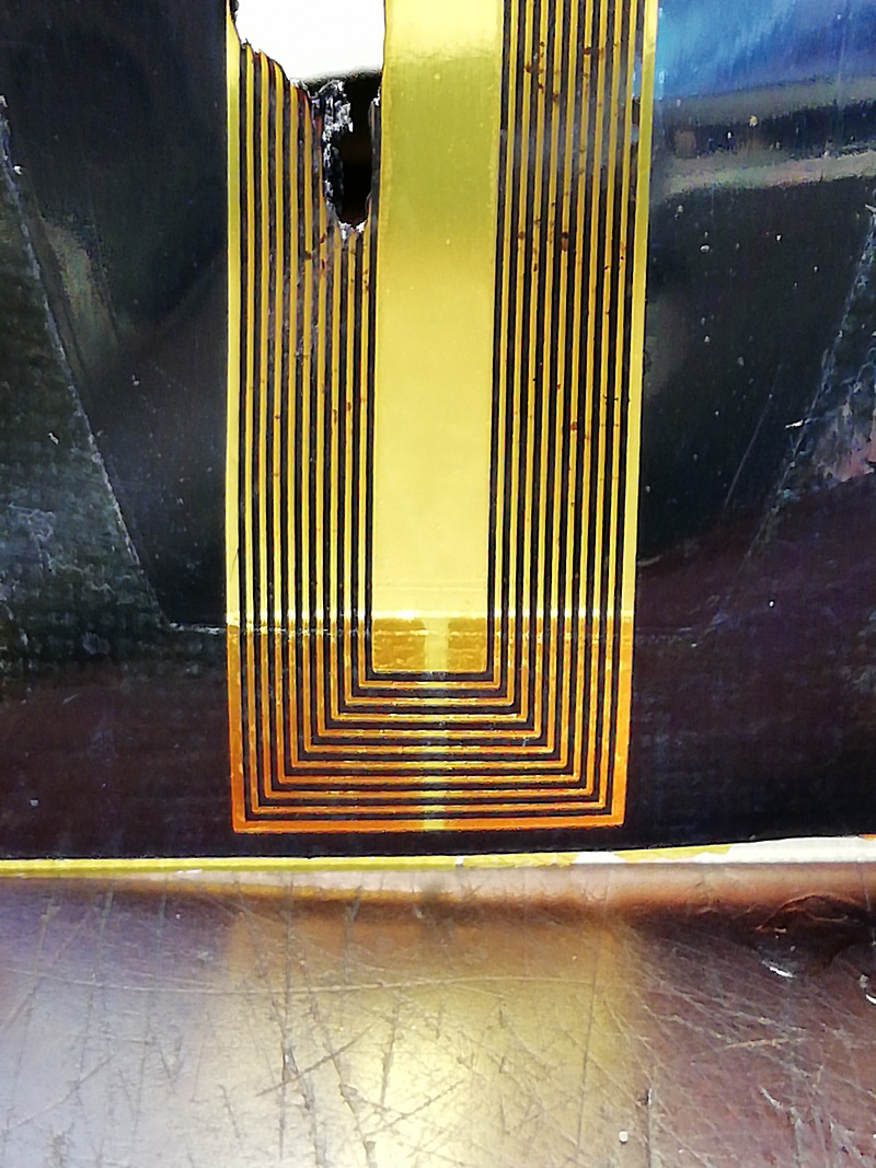

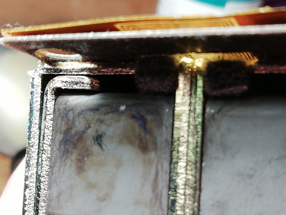

Почему именно здесь произошла катастрофа?! Предполагаю, что диафрагма касалась фетровой прокладки. Установленных в пазах между полюсами
Видно закопчённое место

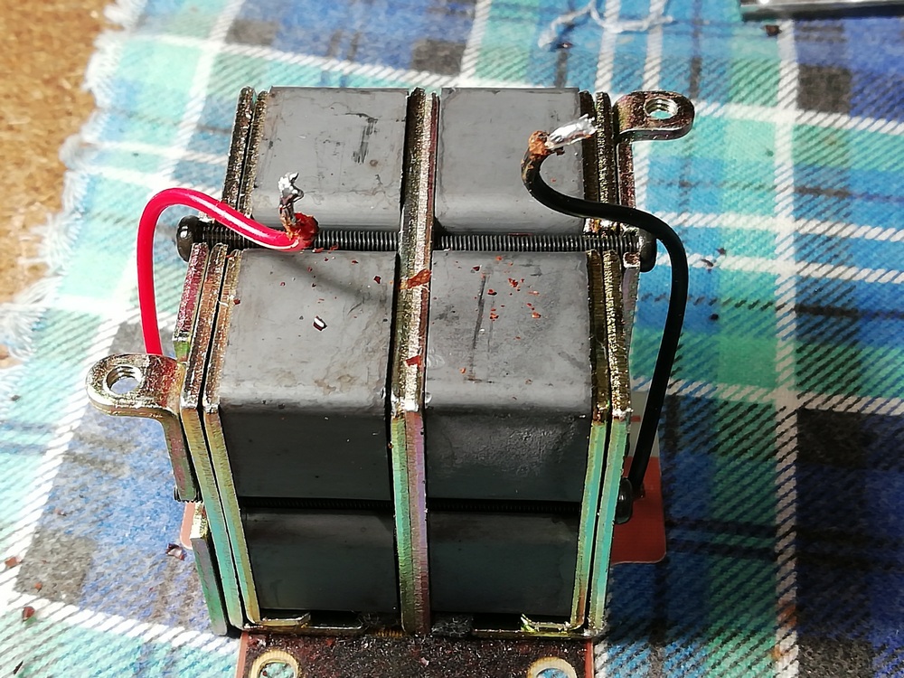

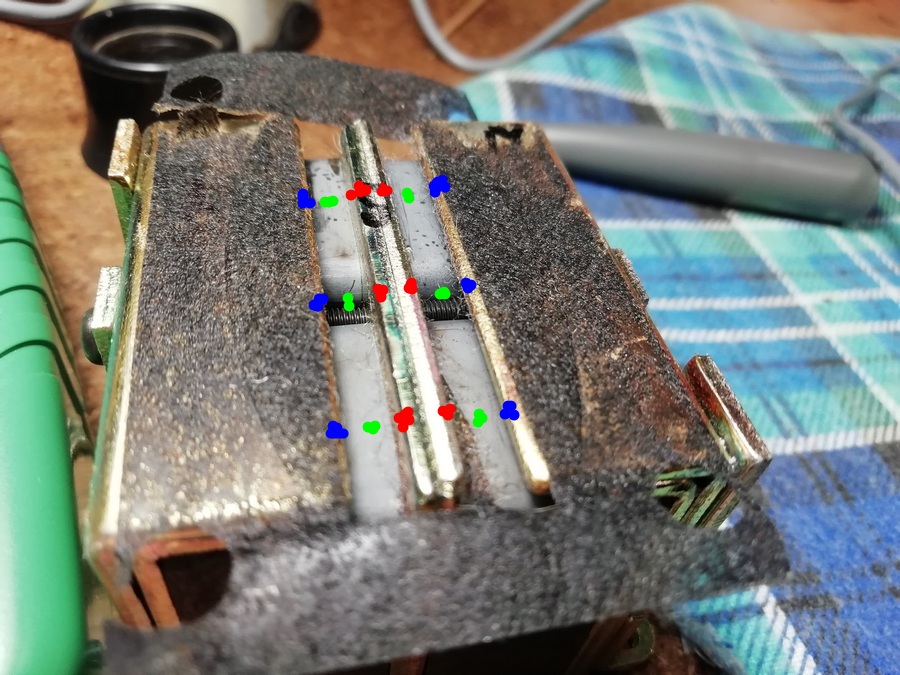

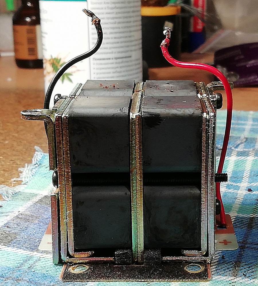

МС собрана на болтах (может и есть какой-то и где-то клей - не разглядывал пока) на восьми ферритовых кубиках расположенных соответствующим образом и полюсов из сдвоенных пластин
IMG_20260113_193300.jpg IMG_20260113_193305.jpg IMG_20260113_193315.jpg IMG_20260113_193421.jpg IMG_20260113_193427.jpg IMG_20260113_193338.jpg
Намагничивалась ли вся конструкция после сборки или собиралась с уже намагниченными кубиками, я не в курсе. Однако можно предположить, что каждая из секций-половинок собиралась на клей. Затем намагничивалась, а потом секции собирались в единую МС стянутую болтами. Так видимо проще при сборке.
Боковые полюса у МС "N" центральный "S"
Игорь, забегая вперед паровоза, хочу спросить - насколько, по вашему, реальна возможность восстановления диафрагмы?
Да на все сто!
Можно постараться сделать прямо один в один внешне.
Можно сделать на отъе***ь для проверки работоспособности.
Можно посмотреть на другие подвижки попроще и попробовать их сделать. Мне в личку немного накидали фото.
Пока, если честно, я крепко на эту тему не задумывался.

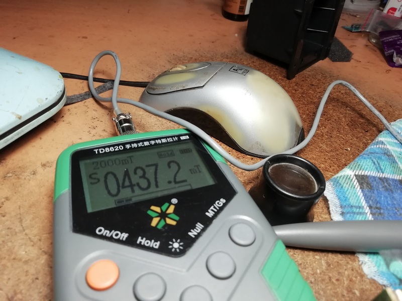

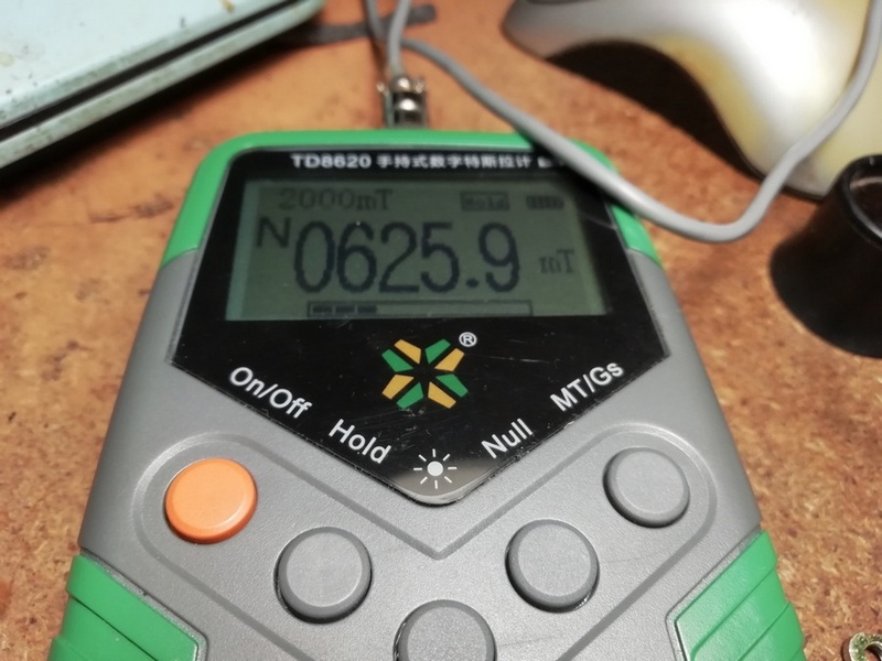

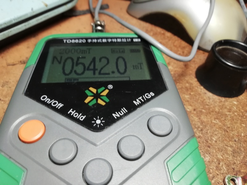

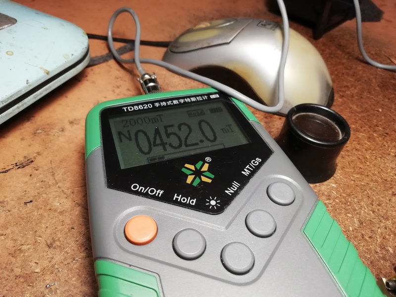

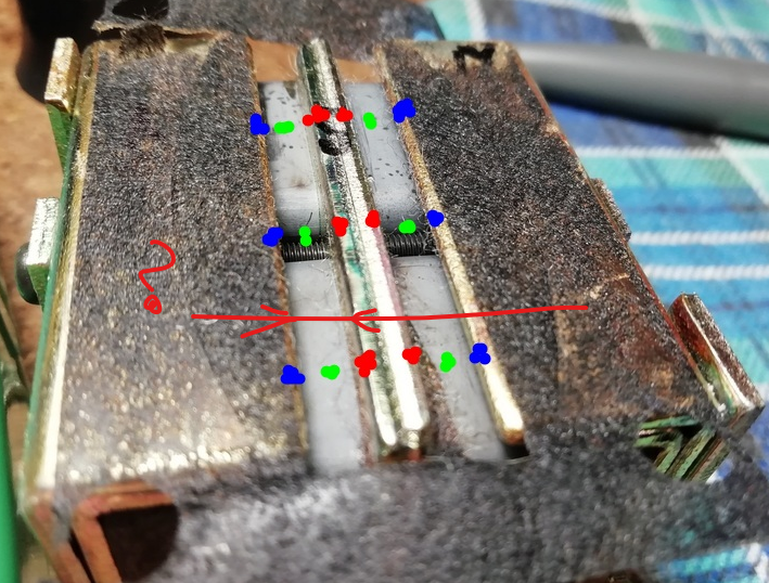

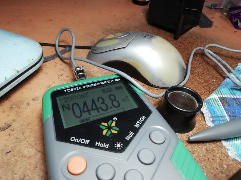

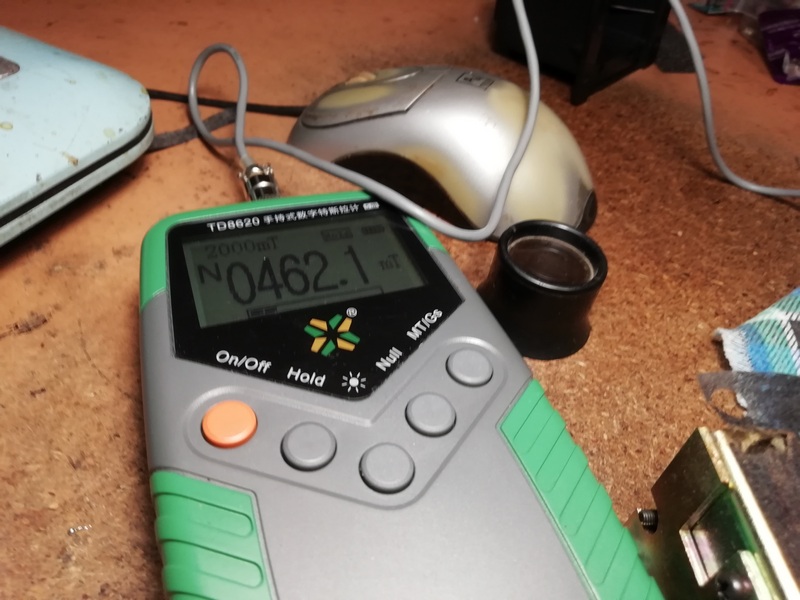

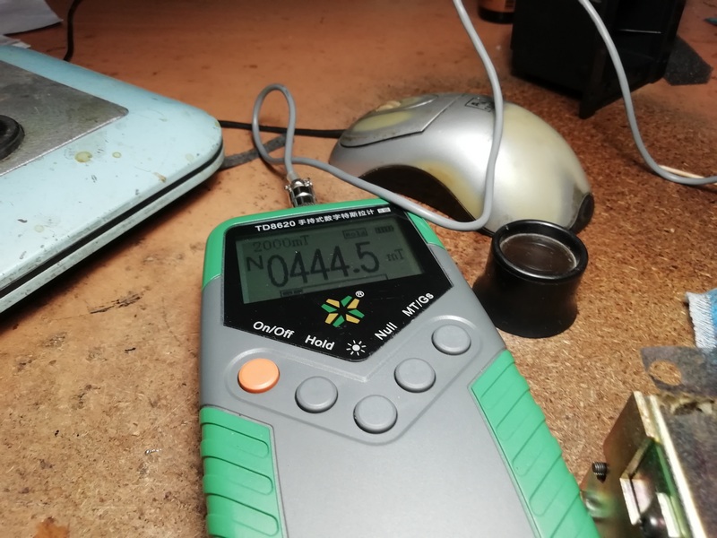

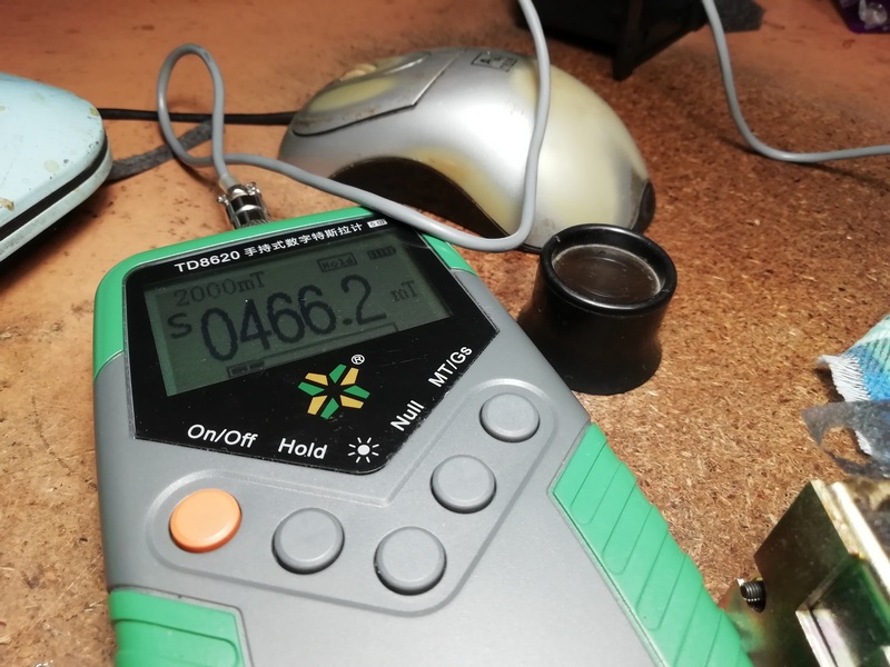

Индукцию измерял аж в "100 точках"! Есть ли, нет ли смысл их все выкладывать? В зазорах обозначил цветом точки в которых измерял.
Синие - "N"
Красные - "S"
Зелёные - центр зазора.
Высота - щуп торцом на магните. В этом случае сам датчик полностью в зазоре. Датчик по центру зазора к железу правой стороны сверху вниз (синяя)
444,5 / 452,0 / 462,1 mT

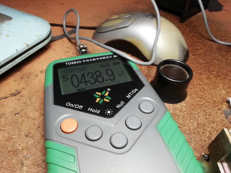

Датчиком по центру зазора к центральному полюсу (красная), сверху вниз.
459,9 / 438,9 / 466,2 mT Фото первой точки нет.

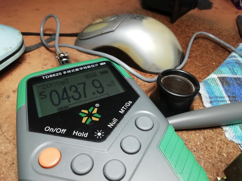

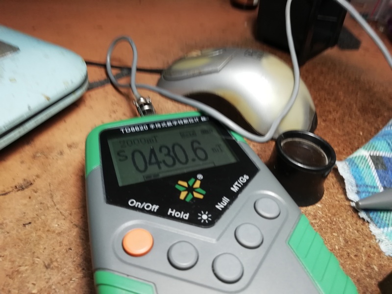

Теперь центральный полюс с другой стороны (красная) Положение датчика всегда в центре зазора в сторону полюса. Сверху вниз.
430,6 / 437,2 / 437,9 mT

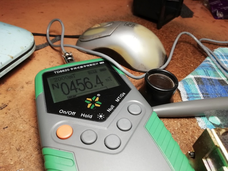

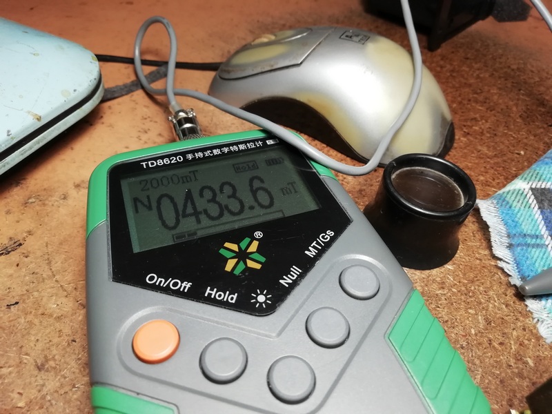

Датчик в центре зазора к железу левой стороны. Боковой левый полюс (синий).Сверху вниз
433,6 / 443,8 / 456,4 mT

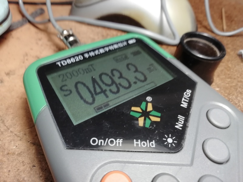

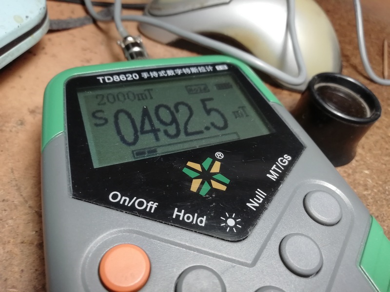

Датчик вплотную к центральному полюсу с обеих сторон в центре длины зазора
492,5 / 493,3 mT
Датчик вплотную к боковым полюсам в центре длины зазора
625,9 / 542,0 mT

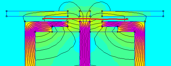

А вообще идея появилась "это же так можно и в магазине стенку приподнять", что если смоделировать конструкцию в FEMM, вот только геометрических данных бы больше.
Размеры постараюсь снять. Может сегодня если не припашут. Или на днях.
Например ширина рабочего зазора!

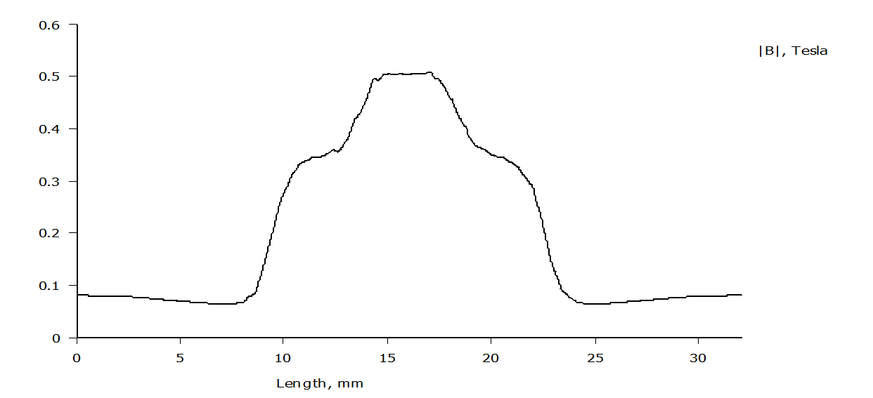

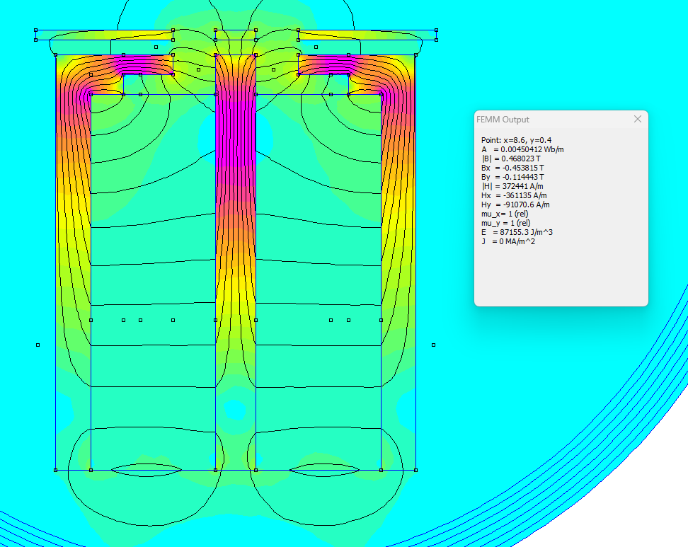

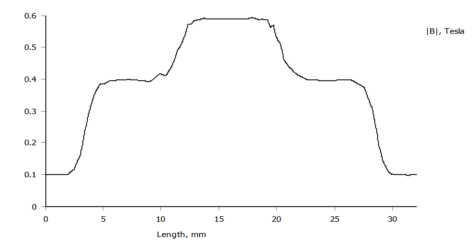

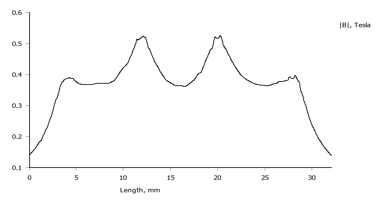

Короче говоря, по шагу резьбы болта стягивающего конструкцию, прикинул примерные размеры всей конструкции, набросал "идеализированную" модель магнитной цепи пищалки в FEMM, получилась такая история:
Марка магнита 25БА, где то видал что у JVC стоит аналог 25СА, но мне было интересно посмотреть на саму концепцию
Если ткнуть в зазоре указателем мыши, то индукция где то в пределах ~0.47Тл

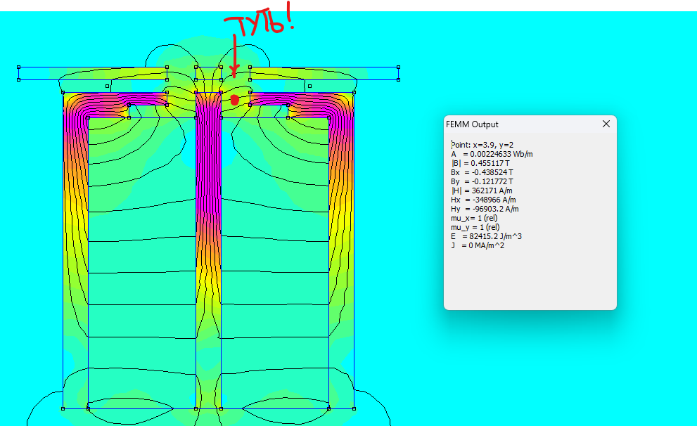

В самом зазоре ~2мм где находится пленка с проводником тока, магнитное поле выглядит так:
А вот если убрать переднюю пластину магнитопровода!
P.S. Не претендую на супер достоверный результат, мне просто интересно было посмотреть визуально как оно устроенно!

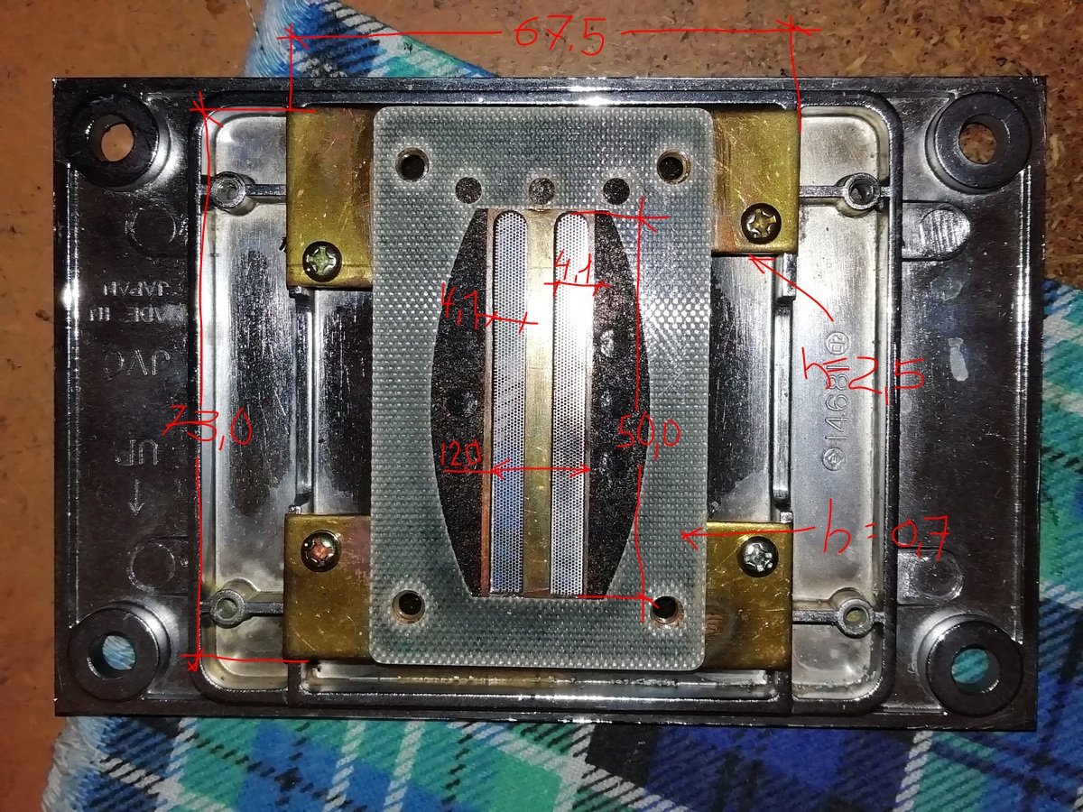

Завтра размеры укажу именно данной пищалки. Тогда видимо и получится точней. Если конечно интересует. Сегодня что-то уже сил нет фото и описание размеров выкладыать.

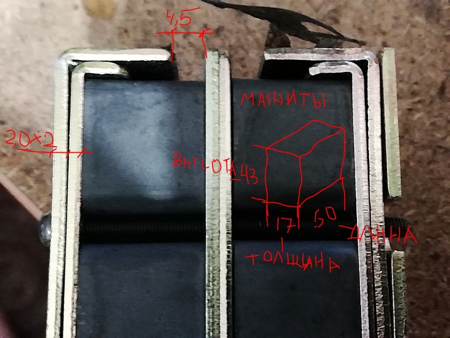

По магнитной системе.
Весь метал толщиной в 2,0 мм.
Зазор шириной в 4,5 мм.
Длина зазора 50,5 мм.
Глубина зазора 8,5 мм.
Размеры каждого магнита: Длина 50,0 мм. Высота 43,0 мм. Толщина 17,0 мм.
Таким образом общая толщина пакета именно МС составляет: 4,0 + 17,0 + 4,0 + 17,0 + 4,0 =46,0...47,0 мм
Размеры верхней части МС - накладки
Ширина 67,5 мм.
Длина 73,0 мм.
Толщина 2,5 мм
Окна: Длина 50,0 мм. Ширина 4,1 мм.
Соответственно ширина промежутка между окнами 3,8 мм.
Расстояние между наружными краями выемок железной накладки 44,0 мм.
Накладка стеклотекстолитовая: Длина 73,0 мм. Ширина 44,0 мм. Толщина 0,7 мм.
Катушка мембраны
Голыми проводниками от верхней части зазора лежит на расстоянии 0,7 мм, а от нижней части зазора на расстоянии 0,45 мм. Так как её общая толщина 0,5 мм, а самой мембраны 0,05 мм.
Вроде всё.
Интересно, совпадут ли показания моделирования с показаниями тесламетра?
Средняя 452,9 mT
Средняя 444.6 mT
"Перемоделил" магнитную цепь, результат не шибко изменился:
Индукция в центра зазора 0.44Тл, при условии что я задал марку магнита 25БА, какая реально марка мне не известно. И напряженность магнитного поля в центральной пластине почти 6-7кА/м, ну как то многовато, но опять же, это чисто модель для ознакомления с конструкцией.
Магнитное поле в области ленты с проводником тока:
Поле изменилось!
Просто можно теперь попробовать повторить конструкцию с использованием редкоземельных магнитов Неодим марок N38-N42. Ну и если бы была возможность изготавливать ленту, тем более длина окна всего 50мм, то довольно дешевая конструкция получилась бы на выходе!
