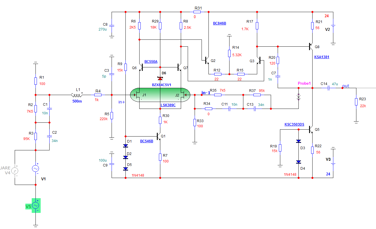

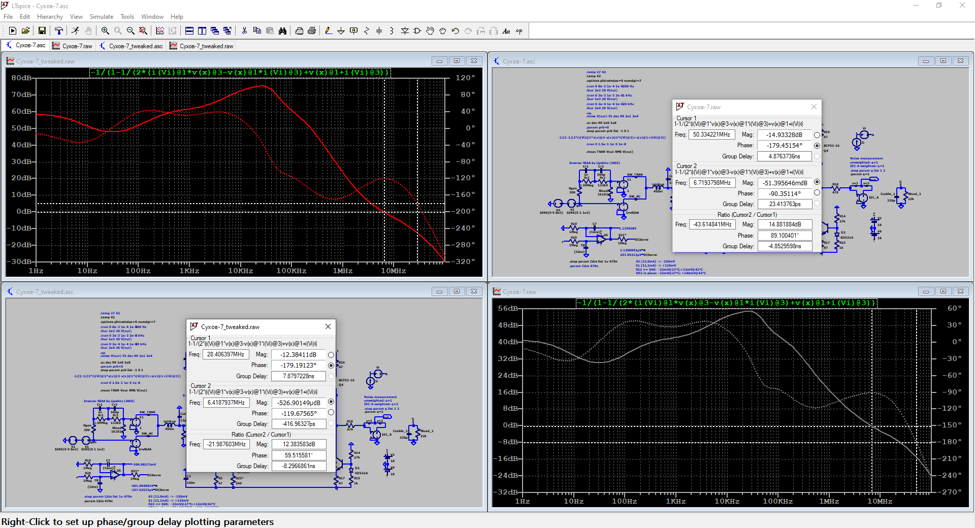

Отличная идея, может позже попробую, вот если бы кто схемку нарисовал. а пока можно выход опера через 56 кОм прямо на базу Т1 подключить.
Попробовал, не получается (у меня), с резистора в базу - и начинал. Не смог подобрать соотношение токов, чтобы всё работало в пределах размаха выходного непряжения ОУ.
Лучше обе ёмкости в DC-Servo сделать по 470nF, и 56kOhm заменить на 1Meg.

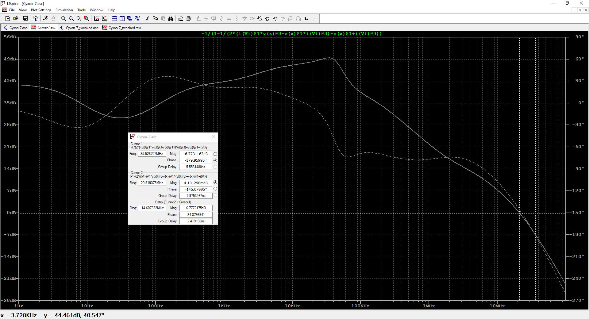

Ещё немного поподбирал цепи коррекции.
А потом - во второй ДК поставил токовое зеркало, получилось так:
Петлевое усиление выросло на 20dB (эпюра красного цвета).
Напомню, авторские петлевое "усиление" и "запасы устойчивости" выглядят так:
Выкинул С6, R13. Возбуда нет.
Это - странно.

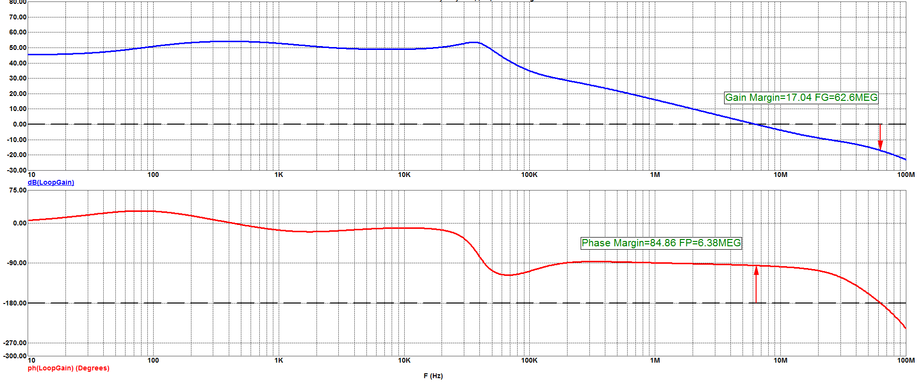

Со следящим каскодом и 50db петлевого за глаза.
17 Июл 2022
3,160
605
59
Это про здешнюю схему, в которую просто добавлен каскад ОБ над первым ДК?
Подозреваю, что не про неё, - мне кажется, что цепь RIAA запитана от низкоомного, а не высокоомного источника.
17 Июл 2022
3,160
605
59
Понял, почему эпюра ровнее моей, - RIAA-78 отключена, и нет апериодической коррекции индуктивности ГЗМ.
Сам по себе следящий каскод петлевого усиления в суховской схеме не добавляет (сколь-нибудь заметным образом).

Мужики, у меня особо нет времени заниматься макетом. Сейчас очень много работы на приусадебном участке. Вот когда похолодает и задождит, тогда и больше времени появится. А сейчас у меня задача, как можно больше устаканить ноль на выходе без применения серво. Начну с ГСТ, как советовал Корвет. Пробовал в ГСТ поставить jfet, но что-то не прокатило. :( Если добьюсь девиации нуля на выходе не больше +- 100 мВ, тогда поставлю на выход ёмкость.

Зберіть ГСТ на двох транзисторах за заповітом Волтера Джанга.
Але, думаю, то не панацея, бо другий дифкаскад криво (асиметрично) навантажений.
Трохи забагато деталей.
Я поставив в колектор Т2 також резистор 1,5 кОм. Не знаю, чи це правильно, але дивися кліп вже з цим резистором. Взагалі транзюк Т1 трохи гріється, важко йому там. Сьогодні порахую скільки потужності він споживає. І не факт, що проблема може бути в ньому. Треба буде детально дослідити цей ГСТ.

Ну, від 20+ мА в колекторі я би також трохи грівся, але альтернативи немає. _da Розсіюється на бідоласі міліватт 300.
А другий дифкаскад я би навантажив на дзеркало струму, також симетроване, на трьох транзисторах, як на Fig 11a у вкладенні. Та, це ще більше деталей.

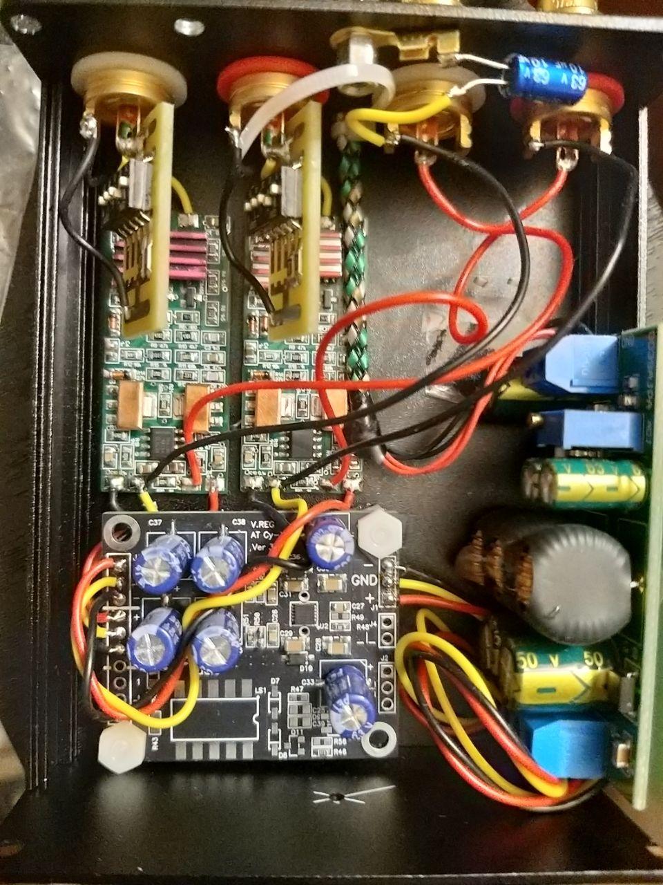

Поставил в ГСТ BD135 в корпусе ТО-225, прикрутил на него небольшой радиатор. Теперь ноль болтается в пределах +- 100 мВ, но всё равно норовит уйти в плюс. Потом набросил радиатор на Т5, ноль уверенно полез в плюс. Снял радиатор и прицепил его на Т4, ноль пошёл в минус. Вывод: надо транзисторы ВК менять на BDшки и цеплять их на один радиатор. Благо, что по схеме коллектора транзюков соединены и не надо прокладок. И думаю, что на этом будет Усё.

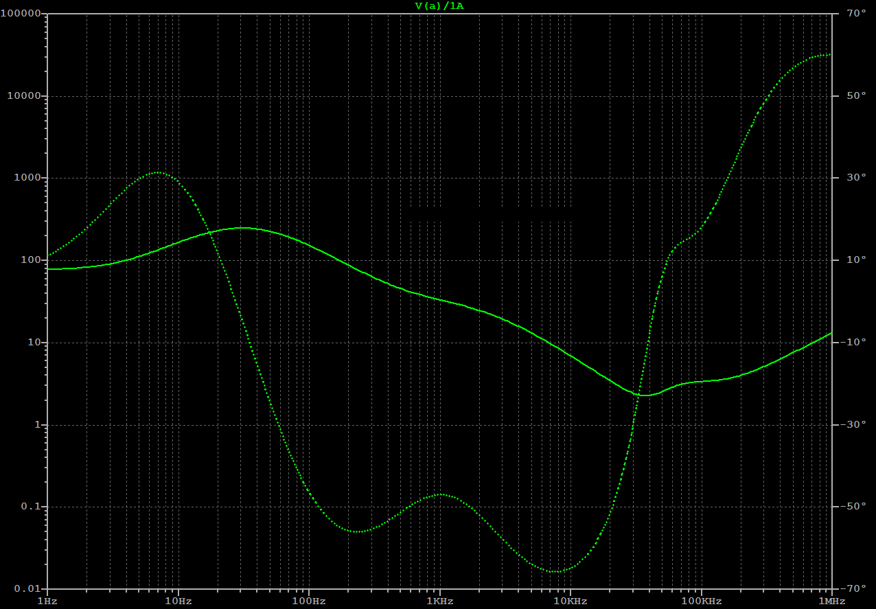

Мне интересно выходное сопротивление устройства.
Сие сообщение неожиданно оказалось настолько осмысленным, что отвечу.

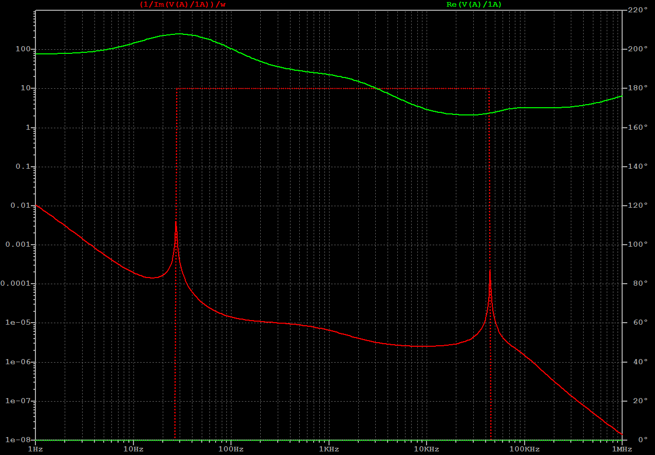

Вот эпюра выходного импеданса корректора:
Вертикальная шкала - в омах.
А тут - с разбивкой на вещественную (зелёная эпюра) и мнимую (красная эпюра) части:
От ~30Hz до ~45kHz выходной импеданс имеет емкостной характер, вне этого диапазона - индуктивный.
Спасибо за эпюры Монжа выходного сопротивления. Такое звуковое чувство, что мы работаем с радиолиниями: полоска́ми, волноводами, коаксиалами и несогласованными нагрузками. Там тоже импеданс бывает вещественный (R), индуктивный или ёмкостной. Звук спасёт только двухтактный повторитель

Или корпуса ТО-92 связать плоскостями через термопасту, белыми нитками
На плате они приблизительно так и стоят и я на них одел термо-усаживающую трубку, но надо выходные транзисторы по любому ставить на радиаторы. Кстати на Суховских платах на выходниках тоже приклеенные (розовые) радиаторы.

Вы уверены, что потом это все встанет вплотную к тонарму?
Ещё как встанет и даже в металлической коробке. В вертаках места много.

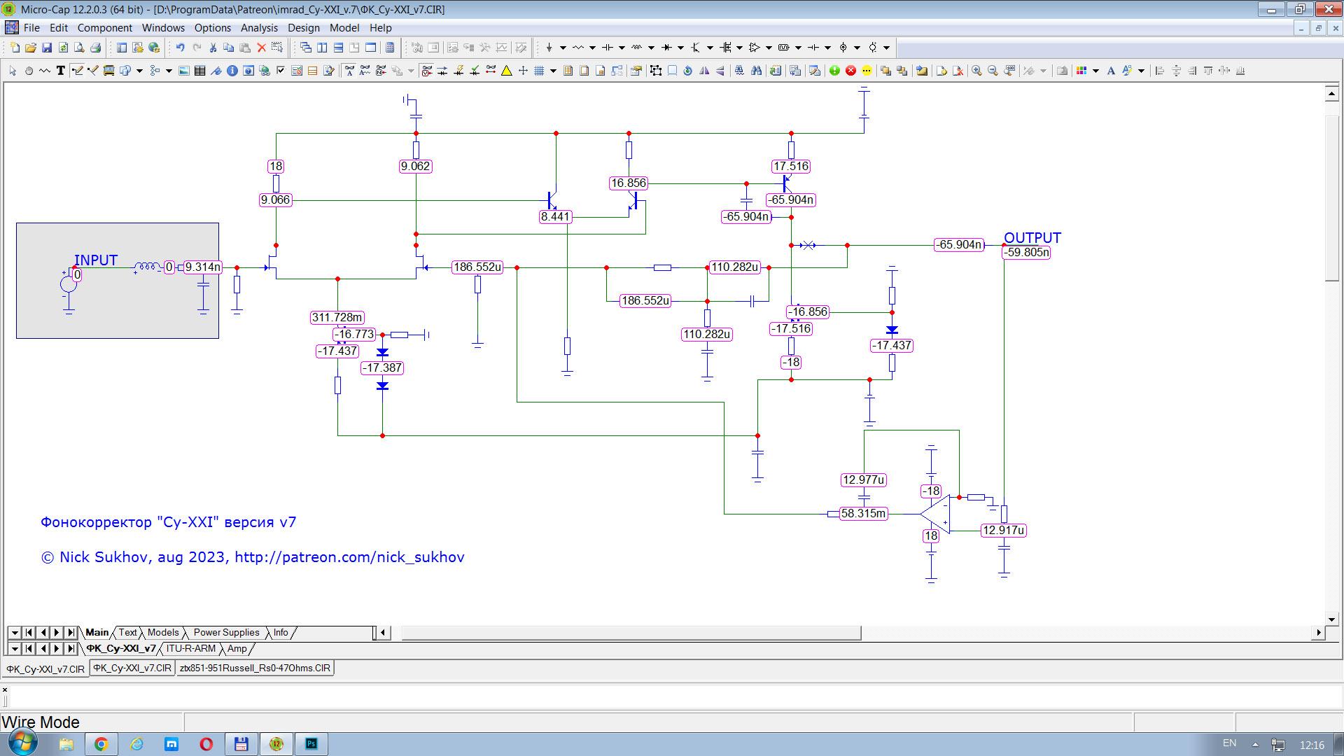

Кстати, хотел спросить, это картинка с вашего экрана, или "родная", суховская?
Это Суховская. Я симуляторами не пользуюсь.
Ещё попробую транзюки ВК в корпусе ТО-92MOD закрепить на радиаторе и пока запаять на проводах в плату.
