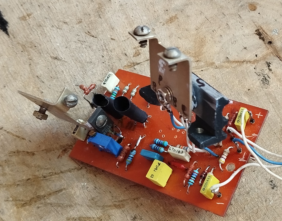

Прижал выходники пластиной к радиатору, теперь девиация нуля +- 50 мВ. Теперь можно попробовать запаять и серво...
7,351
3,802
167
І нуль на виході стане, як вкопаний.

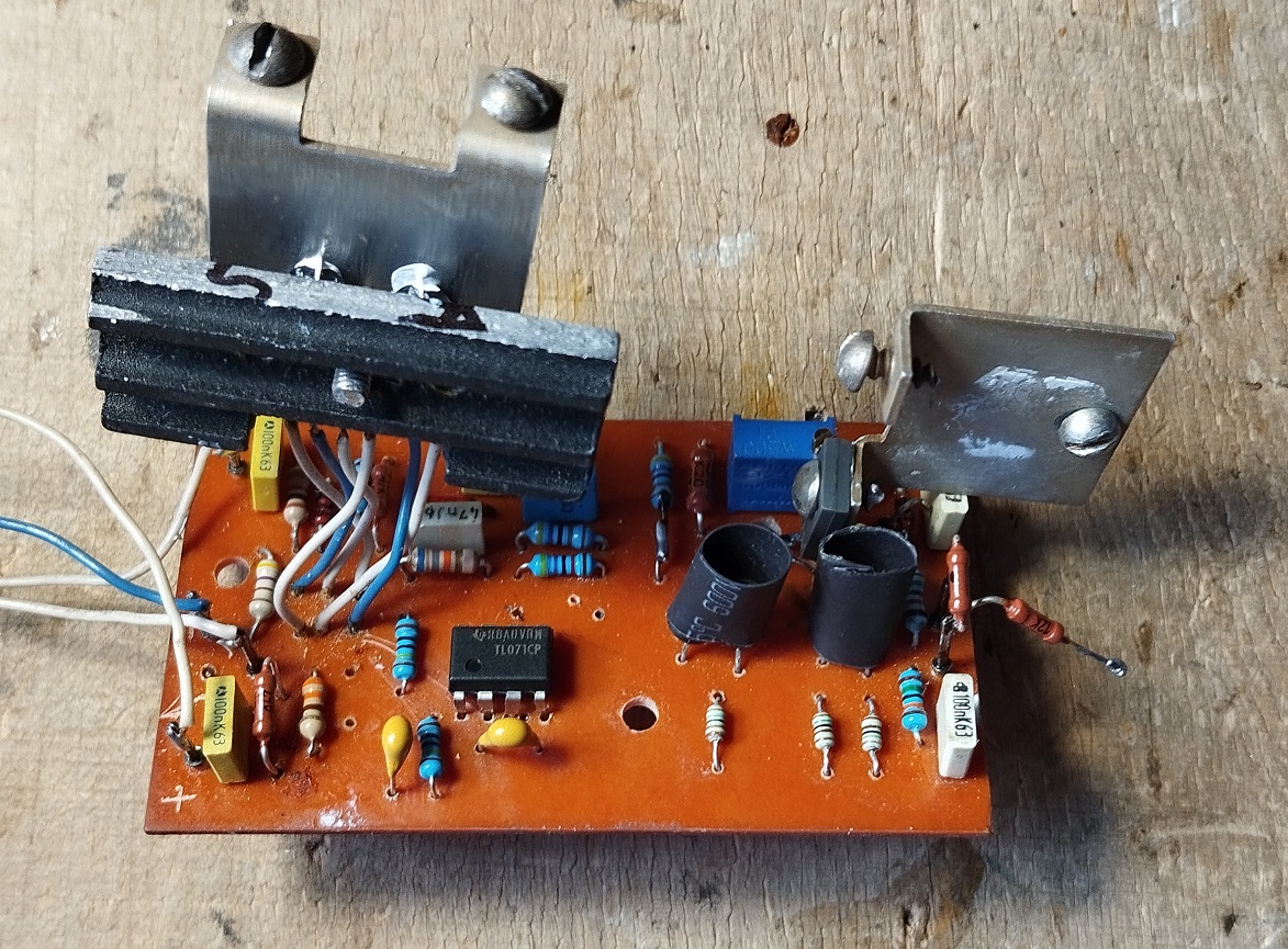

Ну что малята, _hm_, Поставил кАпеечную TL071 (но оригинальную) и девиация нуля на выходе +- 1мВ. И нафига Сухов туда втулил дорогой опер? _shok_

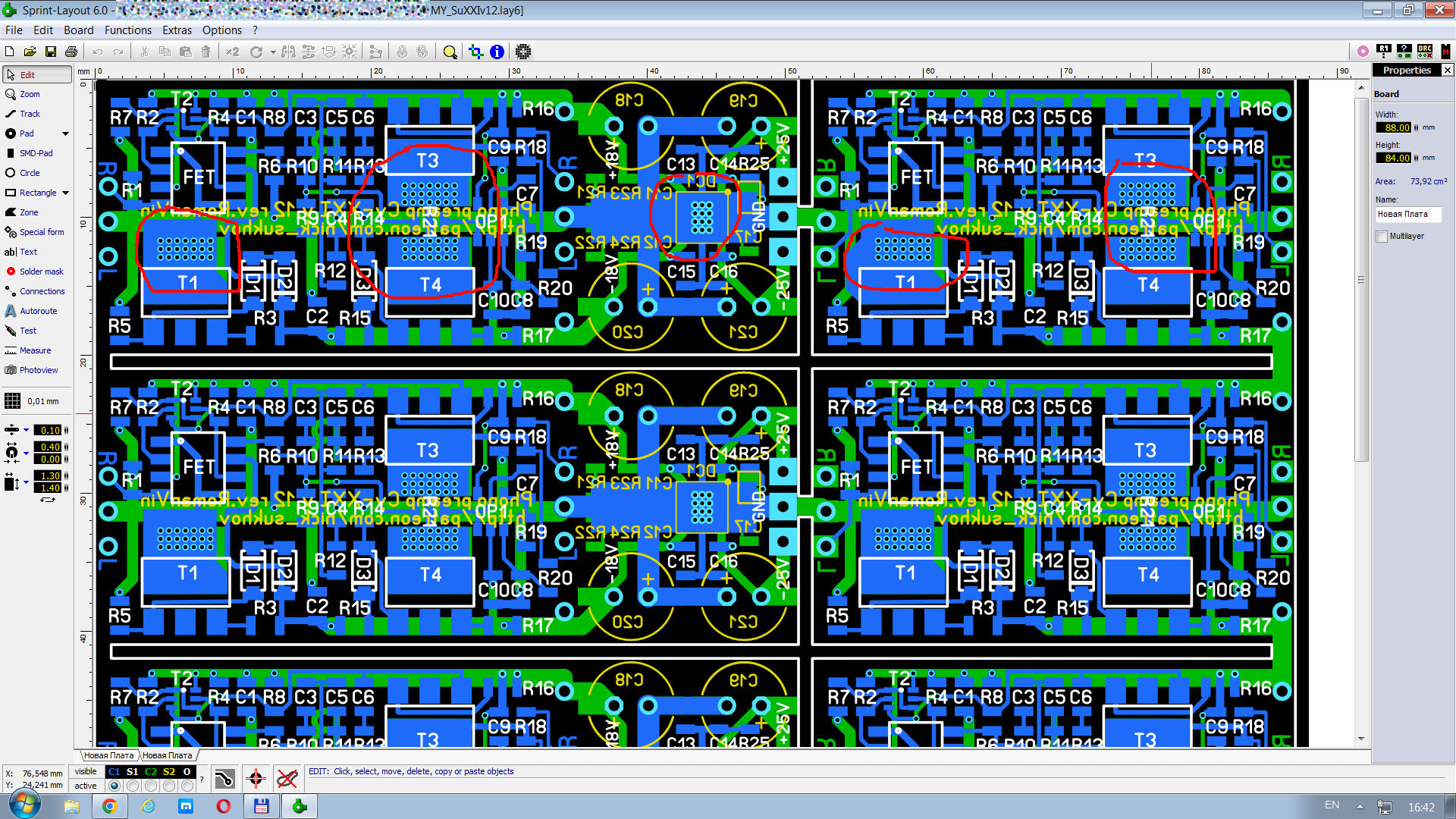

Там не 10 мА, а 16 мА. В сообщении 44 я об этом писал. Решили с Юриком разработать платы так, чтобы транзисторы ГСТ и ВК были на краях платы и чтобы их можно было положить горизонтально на дно корпуса, который будет им вместо радиатора. Тогда корпус под корректор получится невысокий. Собственно можно собирать и без серво, с ёмкостью на выходе. Это на любителя. Надо будет это предусмотреть при разработке платы. Закажем платы в Китае таким макаром, чтобы каждый себе их смог заказать из поднебесной.
Но ещё надо как-то прослушать этот макет...
Пы.Сы. Забыл написать. Я убрал один диод в ГСТ ДК и вместо него по совету Корвета поставил 560 Ом. Но улучшения никакого не увидел.
Просто повезло, а вставил бы дорогой импортный, было бы 0,001мВ :)
От накуа делать то, что давно уже сделано до вас, причем лучше вас, см. аттач _pila. И кстати, в качестве радиаторов лутче всего задуйствовать второй слой ПЦБшки, засандалив туда виасы с напряженных мест первого слоя.
А сам почему не сделал? На твоем фото какой-то радиатор и медные пластины?

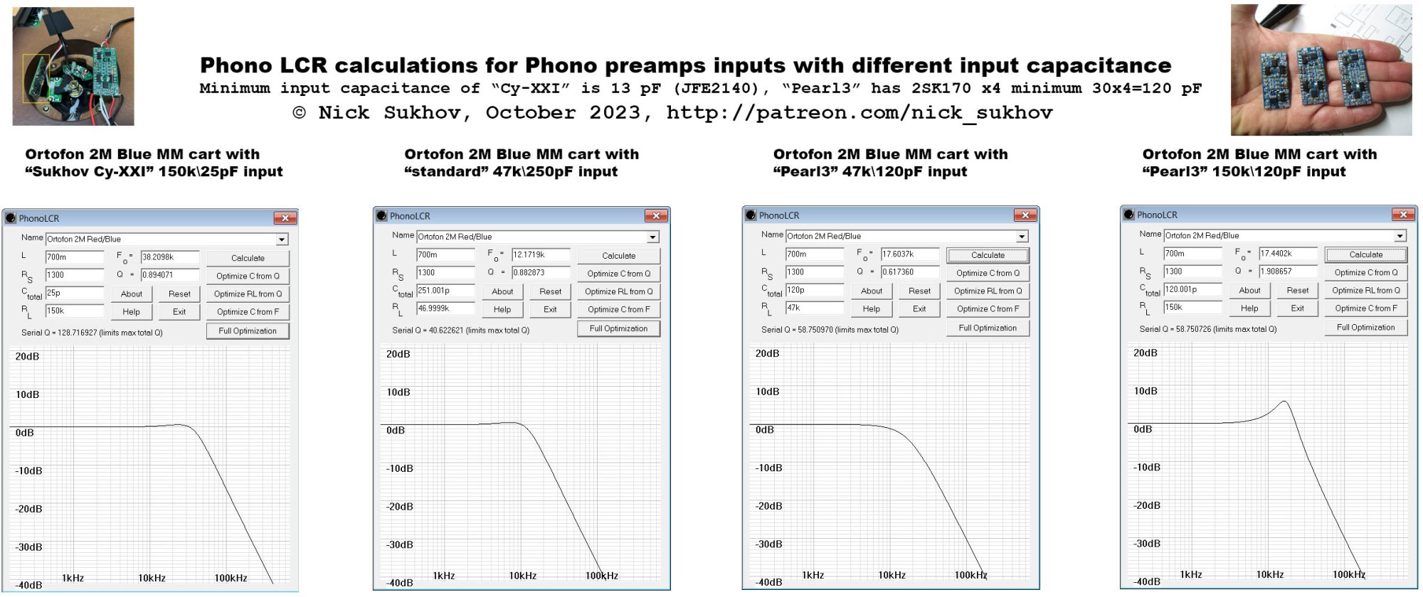

Сухов это утверждение(что его УК нужно размещать в проигрывателе) показал на графиках.И для его корректора это правильно.
Первый же график АЧХ в симуляторе показывает правильность этого.
Но классическая "охлажденка" это едино 47кОм по пер. току. В этом корректоре нет, так и останется 150кОм. Как будет реагировать на это ГВ не знаю, но предполагаю, что не благовидно. Имею в виду демпфирование катушки.
Да и слишком незначительный выйдет результат уменьшения шума. Т. что очень сомнительная замена стандартного варианта.
