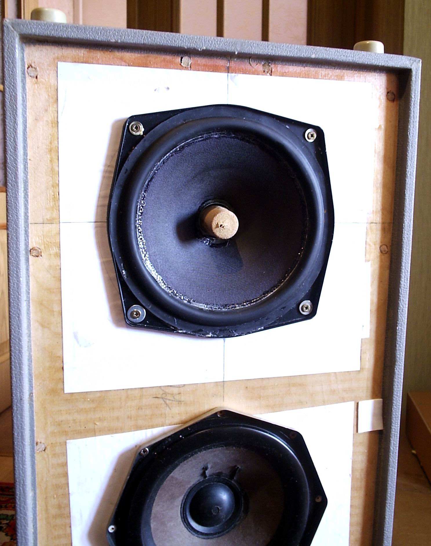

Динамик из колонки Mission 732 без пылезащитного колпачка. Ширина керна магнита - 25 мм, глубина "колодца" от диффузора до магнита 20 мм.

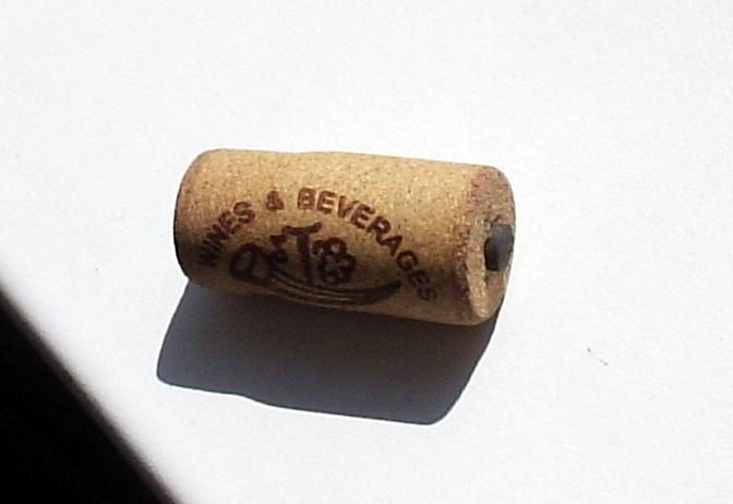

Ширина пробки примерно 20 мм, длина 42 мм.
В торец вставлен магнит обеспечивающий хорошее крепление пробки.
Динамик кое-как врезан в корпус колонки от мага "Тембр-2". Вот так выглядит.

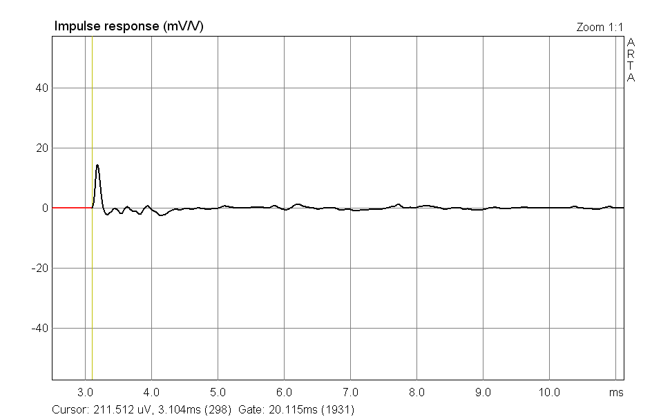

Колонка на подставке. Микрофон на штативе, расстояние 0,5 метра по оси.

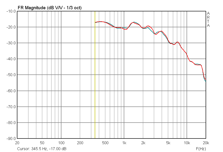

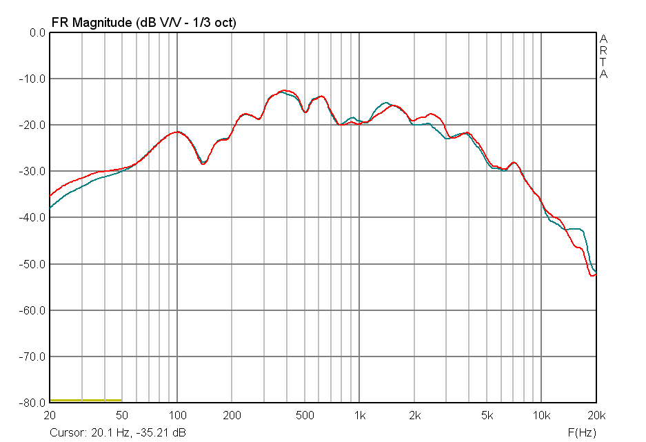

Сначала широкое окно и вот результат.
Видно, что (очевидно для многих) что результат очень отличается от измерения в упор. Там можно было прикинуть возможности динамика на НЧ даже без ящика, а ВЧ - игнорировать. Здесь результат на НЧ отбрасываем (ОЯ, а нужен ЗЯ, отражения и пр.), зато горб на 1,3 кГц почти "рассосался", спад выше 2 кГц выглядит очень даже неплохо.
ГЛАВНОЕ. Зеленая линия без пробки, красная - с пробкой. РАЗНИЦЫ НЕТ (она мала и наверняка будет плавать при повороте колонке, изменении расстояния.

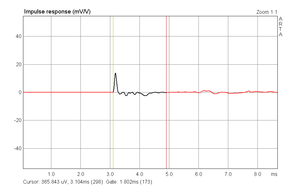

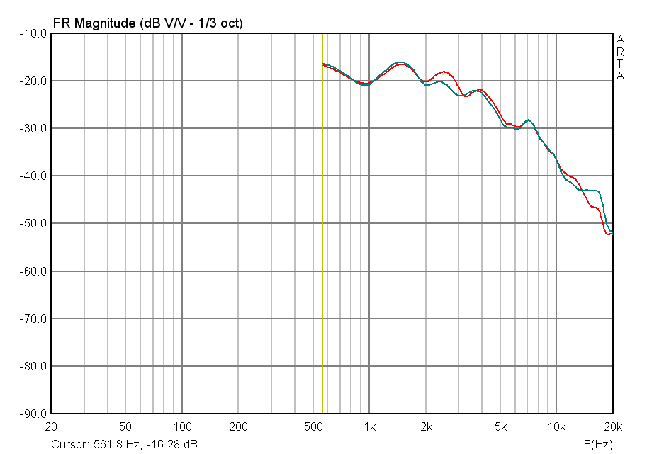

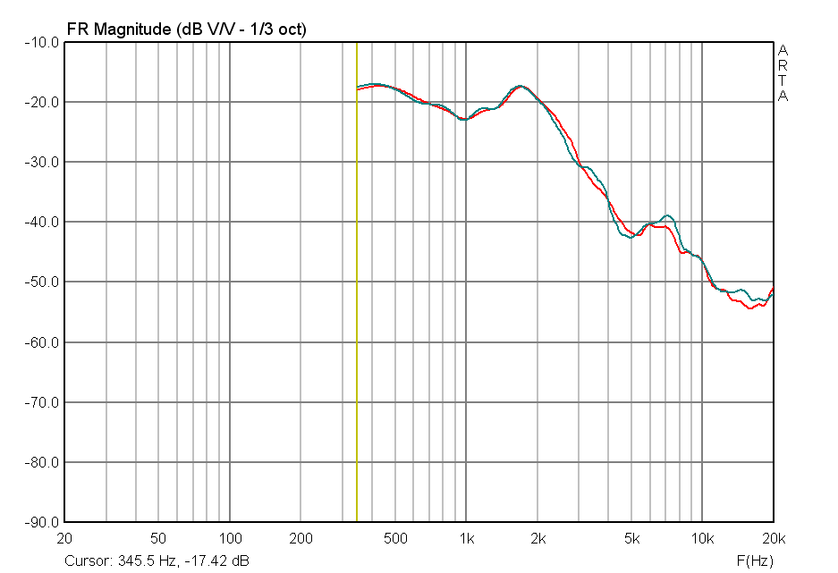

Теперь максимально сузим измерительное окно.
Отрезал ненужные НЧ, но отрезал и много отражений (хотя на ВЧ они незначительны). Результат.
Вывод.
Есть небольшая разница в области 2...3 кГц.
Без пробки, наверное, лучше. В целом влияние небольшое и для каждого динамика будет разное.
Похожая картина будет и с колпаками - надо пробовать, но это скорее полировка.
Вывод.
Условия измерения.
Вывод.
