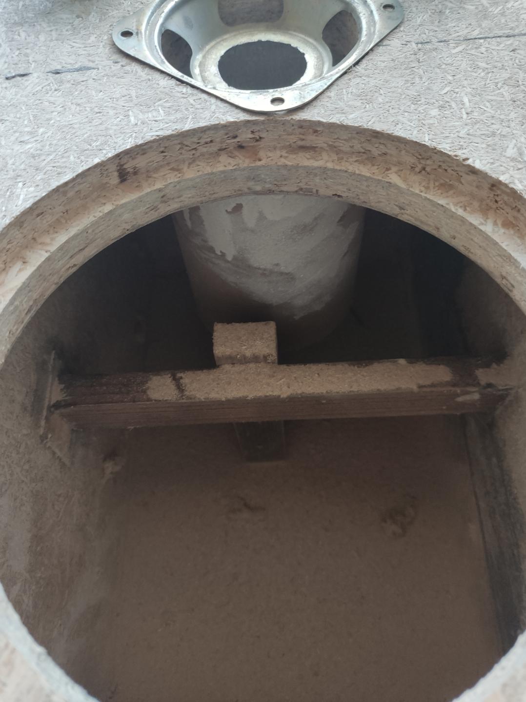

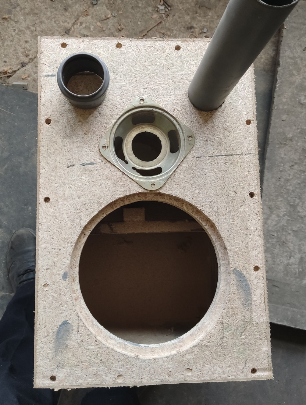

Сразу скажу, никто пока отверстия не режет, только после сборки и измерения динамиков.
Вот есть на фото ящики, со щелевым ФИ возиться не хочется и хотелось бы чтоб порт спереди был. Как видно, трубки нормально поместятся только сверху рядом с отделом под СЧ. Разумен ли выбор, или сильно желательно переместить ФИ на зад?
Нормально.
Трубы делать чуток разной длины. Добротность уменшится. Но если уж слишком разные, то бас смажется.
Длинные трубы легко сгибаются (радиус изгиба не менее 5-6 диаметров трубы). В трубу плотно песок или соль (заглушиваем с обоих концов), прогреваем феном 130-140℃ (плавится при 170), нежно загибаем. Остывает минут 15. Изгиб необратим.
Или сантех. колена.

К паримеру труба 50 мм, шестикратный радиус будет 300 мм. Это может быть вся глубина корпуса. или даже больше её.
Вообще неплохо смещать ВЧ или СЧ/ВЧ головку в сторону от оси передней панели. И равномерность АЧХ будет получше, и место под одну трубку освободится. Но, похоже, сей совет запиздалый.
Угу. По дуге от стенки загибал вверх. Меньше радиус не пробовал, сц*котно боязно было трубу порвать, или складки сделать. Ну не настоящий сантехник я:)
А если прямая труба по расчёту почти впритык к стенке, то на трубу фланец и имеем некоторое увеличение виртуальной длины. Пробовал подрезать трубу под углом. Работало (и добротность уменьшалась)
