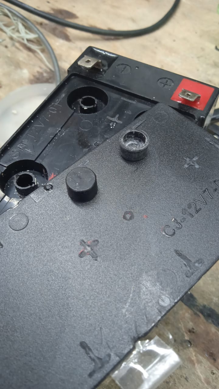

Иногда бывает толк,но при определённых условиях.Это когда аккум. всё время в режиме подзарядки находился и влага из геля испарилась.
Не стану спорить, но это скорей для успокоения.
не попробуешь - не оценишь :)
На худой конец хорошие резинки(пробки от акк) для ножек РЭА пригодятся:
