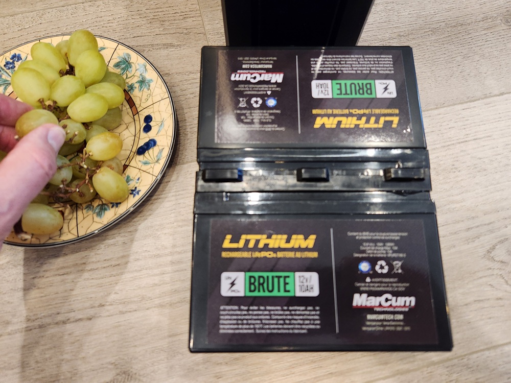

Единственно, что удалось эмпирически выяснить, что брать надо литий-железные. У таких намного меньше вероятность пожара и они неплохо терпят постоянную зарядку под 100%. Такие и поставил, фото:

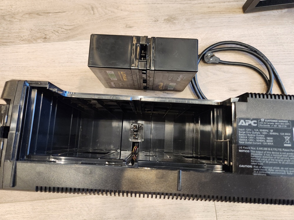

Поедая наш канадский виноград, который мы добываем из-под снега (наконец-то созрел!) как ягель, я склеил банки в одну общую конструкцию с разъёмом:
Ну что могу сказать, всё работает.
Адекватную нагрузку ватт на 350-400 не давал (нечем), а по-мелкому разрядил на треть, и тут же УПС до 100% зарядился. Было опасение что не будет, но норм.

Если в малых бесперебойниках один аккум и просто его меняем, то в этом пара батарей были намертво склеены и "загадочно" обмотаны в пакет.. еле отодрал тогда от них базу.
В инструкции они стращали что "ничего менять нельзя", "разбирать нельзя", "никакие другие battery-pack использовать нельзя"! А на деле оказался сформованный кусок пластмассы с двумя последовательно соединёнными аккумами, и отвода от середины НЕТ. Т.е. у УПСа нет никакой возможности как-то их индивидуально пооптимизировать.
Страшилка и хоботня для дураков, короче.

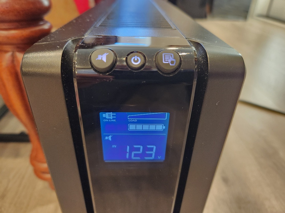

На индикатор теперь уже можно не смотреть потому как он показывает хрень.
Я сам так подумал (балансеры же в наличии, в банках), но нет. Показывает всё предельно чотко: оставшиеся минуты точно отражают процентовку. Во время разрядки количество минут на индикаторе уменшилось в точности на те полчаса что он проработал на нагрузку, тюля в тюлю. Мелочь, а приятно!

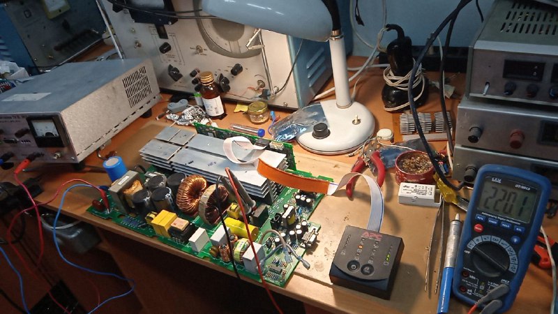

Это при том что я его на литии не калибровал. На неделе попробую отыскать софт, калибровка была в нём.

По поводу калибровки APC, в сети есть пара программ для них, написанные нашими умельцами.

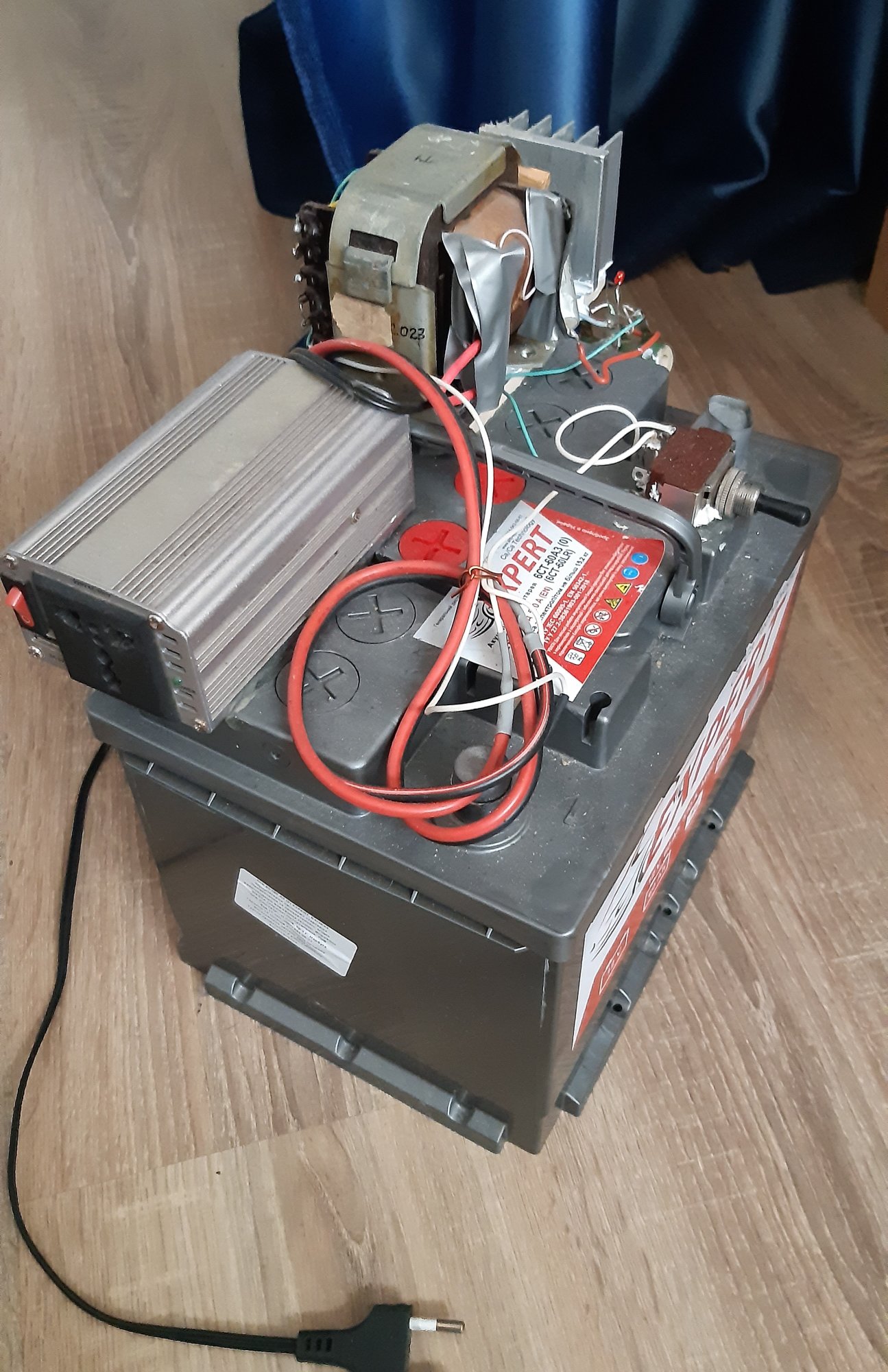

Когда началась война, сделал себе обьічньій недорогой преобразоватеь
Если бьі нужен бьіл бесперебойник - прилепил бьі АВР (автомат вьібора резерва)

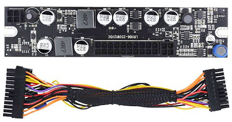

Сейчас в бОшке иноґда подґуливает шалёная мыслЯ о заманчивой перспективе замене кампутерного 220V УПС'а на 4S4P LifePo + DC-DC PicoPSU ATX
ХЗ, как оно будет с PicoPSU. Мож кто юзал такие Пы-Сы-У'ки???

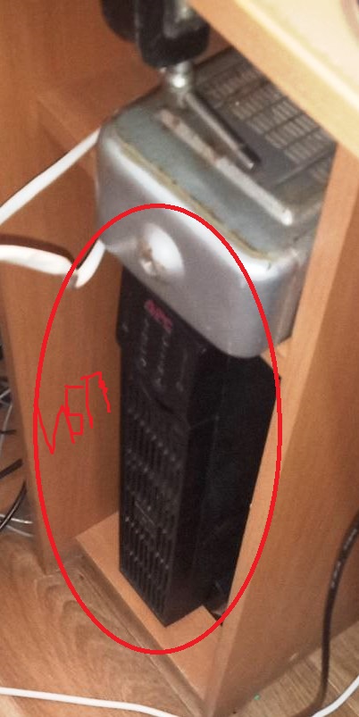

Тоже на пенсии.Лет 10 назад ,когда ещё занимался установкой различных электронных систем охраны ,доступа и видидеонаблюдения,то был накоплен следующий опыт по гелевым аккуммуляторам в бесперебойниках.Не знаю,как сейчас,а тогда срок службы аккума зависил не столько от схемы бесперебойника,сколько от качества установленного аккумулятора.Лучшими были аккумуляторы японской фирмы Yuasa (Юаса),которые производились во Вьетнаме.Корпус серого цвета,крышка чёрного,надписи зелёной краской (красной краской- это уже серия подешевле).По сравнению с остальными фирмами -они самые тяжёлые.Причём разница в весе между хорошим Юасом и "неплохим другим" доходила до 3 раз!!!,при этом на дешмане были характеристики написаны как у Юаса. Юасы ходили минимум 3.5 лет,максимум 10 .Остальные под разными брендами больше 2 лет не ходили,в основном сдыхали за 1.5 лет.Правда Yuasa были и самыми дорогими тогда.
Мне нравились такие ходи от 3,5 до 5 лет. Комплектовались по умолчанию APS. Сейчас таких нет.
