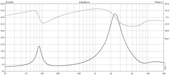

Вчера был опробован ФВЧ без катушки по ходу сигнала, ФНЧ остался #196 . Окончательная схема была типа
Несмотря на дикую с виду схемотехнику, импеданс на ВЧ нормальный.
ФНЧ изменялся в небольших пределах и был возвращён на место. В ФВЧ крутилось всё... Работа фильтра не совпадает с расчётной, сказываются тонкости схемы замещения или ещё чего.
Что выяснил. Крутизна ската НЧ полосы на участке 6...10 кГц - недостаточна для хорошей фазы/нефазы. А при отклонении вниз всего на пару градусов от оси "посередине между динамиками" помощь НЧ становится нулевой выше 7 кГц = разница фаз 90°. Вот фаза/нефаза в 1/3 октавы одного из вариантов фильтров по оси чуть ниже середины. Все измерения с 75 см.
То есть, оптимальная АЧХ ни разу не совпадает с оптимальной ФЧХ. Пичалька.

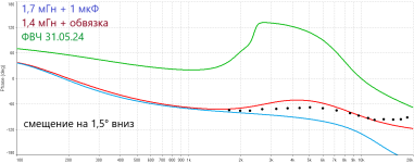

Увеличил катушку ФНЧ где-то до 1,6...1,7 мГн, обложив её матом ферритом.
Задача была - получить бОльшее отставание фазы НЧ полосы выше 6 кГц. К сожалению, делается только вместе с завалом АЧХ там же.в.png
Вот что удалось выиграть по фазе:
Вроде как приличный бонус: -40° на частоте 8,6 кГц. Но смещение вниз на 2 см (при расстоянии 75 см), или -1,5° ниже горизонтали, проведённой из середины отрезка между центрами динамиков, полностью съедает выигрыш, слишком высоки частоты. Однако, вместе с уменьшением уровня звукового давления от НЧ динамика выше 6 кГц, это заметно улучшает стабильность ДН по вертикали. Одновременно ухудшается сфазированность ниже 5 кГц, но это меня мало волнует, там добавка от ВЧ полосы НЧ полосе как бы не требуется, а даже лишняя. Вот фаза/нефаза схемы с 1,7 мГн ровно посередине:
А вот нефаза по оси всего на 1,5° ниже (салатовая):
Суммарная АЧХ - как позавчера, но стабильнее по вертикали. Да, нефаза не сильно красивая, ну и туда ей дорога. Зато она - широкая.
P.S. Если кто заметил, что позавчера была гуля на левом скате ВЧ полосы, так то я опять отключал не ФНЧ, а НЧ динамик после него. А ФНЧ (при отвале цепочки 30 Ом+2,2 мкФ) таки дал провал на импедансе на частоте 2,9 кГц, что и вылезло на АЧХ.

нефаза.png - с виду было красиво, не считая угла 4 кГц в ВЧ полосе, то вообще идеально. А звучать - не звучит.
На сегодня понимаю задачу так: найти оптимум между натуральностью инструментов и шириной луча ДН, что регулируется соотношением отдачи полос на частотах 4...6 кГц. На разделе теперь допускаю разницу фаз хоть 90...120 градусов вместо 180, лишь бы звучало. Но большое удаление от 180 градусов, в свою очередь, приводит к нестабильности ( и несимметричности) ДН по вертикали.
