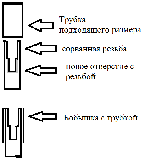

Если это ещё актуально можно просверлить отверстие в бобышке глубже и нарезать резьбу. Чтобы бобышка не треснула из за тонких стенок на ней можно одеть трубку подходящего диаметра.

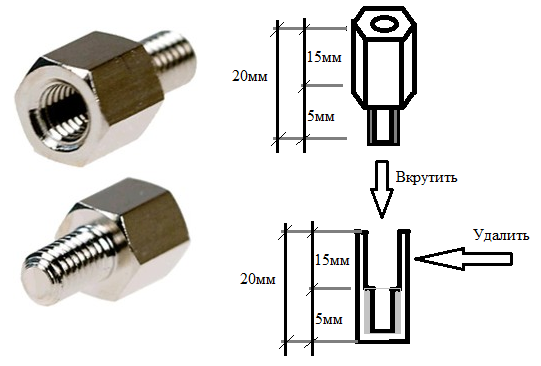

Не знаю как там с размерами, но мой вариант такой. Продаются вплавляемые гайки из латуни. Например на резьбу М3 они кажется 4 мм диаметром. Вот под такую гайку сверлом отверстие и вклеиваем на суперклей. Можно применить на резьбу М2,5 с большей высотой резьбы и болтик с прочностью 10-12, а не пластилиновый.

Время от времени пригождается. Ещё крутая штука резьбовые заклёпки

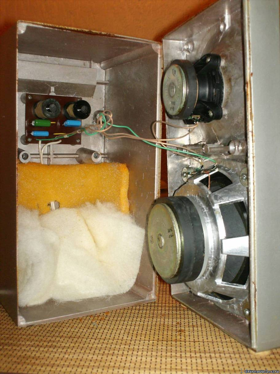

Во, у Димы на сайте есть фото:
Бобышка на передней стенке между НЧ и ВЧ на ребре усиления. А стягивается эта всё порнография со стороны задней стенки насквозь!
Что весь корпус скручен всего двумя винтами посередине?
Ответ "нет, половина!" не будет оскорблением?
Вся нагрузка корпуса держится на двух винтах, еще и между половинами корпуса установлен резиновый уплотнитель
