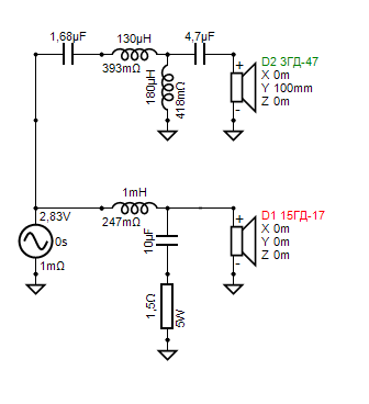

Дальше работаю с углами 0° по вертикали и 11° по горизонтали. Перебрал варианты коррекции ФВЧ
и вышел на

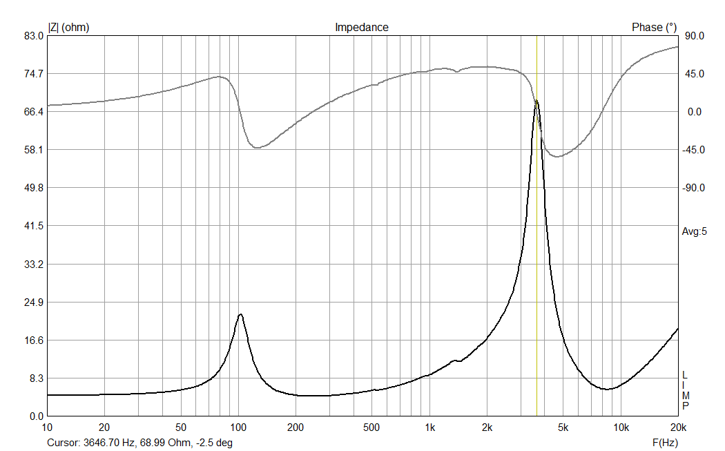

Импеданс измерен БЕЗ последовательного контура по входу.
Нормально послушать не получилось, но валькирии смылись через форточку, точно! А минимальный импеданс на ВЧ стал 9 Ом вместо 3,8...
Ага, таки второй порядок на ВЧ
Сорри! 4,7 мкФ остался! Схему исправил. И у Вас 2,2 мкФ по входу, а у меня сейчас 1,1 мкФ.

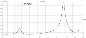

С последовательным контуром в параллель входу АС максимум импеданса 24 Ома и он - достаточно плавный. Номинал 9 мкФ есть реально измеренный.

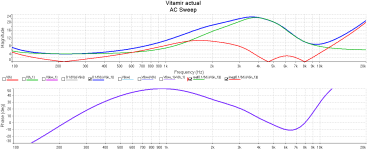

Импеданс схемы #152 , оптимизация по максимуму модуля Z в опасных местах:
И оптимизация по максимуму активной части Z, контур в составе 9 мкФ+600 мкГн+16 Ом; плюс цепочка 1 мкФ+10 Ом тоже в параллель клеммам АС:
Необходимость последней цепочки - под вопросом, поскольку Сэлф наизмерял, что классическая схемотехника выходного каскада класса АВ даёт в 2...3 раза меньше искажений на нагрузке резистор+катушка на частоте 20 кГц, чем на таком самом резисторе без катушки, но Сэлф - бывает разводит. #99

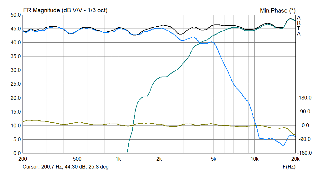

Расчетная АЧХ фильтра по напряжению, совсем не людоедская с виду (на ВЧ; по сравнению с #135 ).

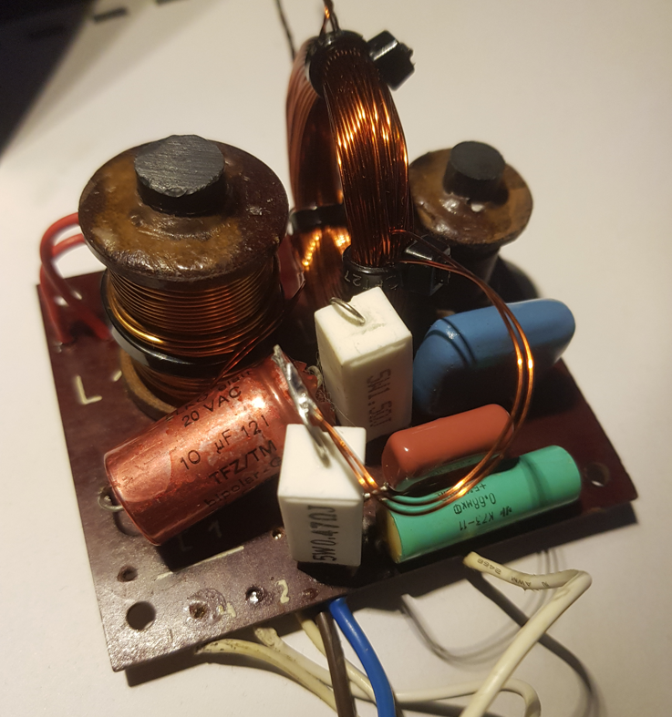

Удалось заколхозить на родной плате фильтр
Достойные решения, ребята, ничего не скажешь, хоть сходу в студию. Однако, увиделся мне совсем иной подход и сейчас скажу, что я задумал. Не обваливая долгими катушками НЧ, что мы имеем? Правильно, рост АЧХ. Нам это не нужно, но, что, если, всё-таки, соблюсти математически-верные значения фильтров, способствующие наиляпшей фазировке?, Позволить АЧХ взлететь ко границе ВЧ и затем, обвалить резюком и катушкой всю колонку, а не отдельно головки! Выигрыш очевиден, мы не создадим дополнительных фазовах плясок на стыке полос. АЧХ станет кривее, в целом, но диаграмма направленности должна вырасти.

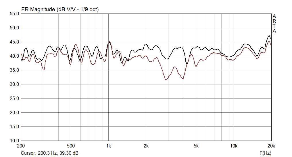

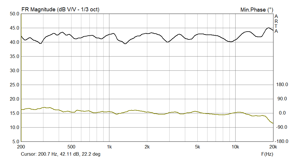

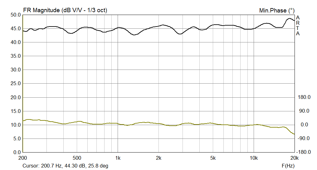

Втыкнул в АЧХ 15АС-214 со здешнего сайта.
А ведь не соврали пацики, которые её снимали. Есть дыра 1,4 кГц, есть дыра 9 кГц, есть пичара 17 кГц. Для меня важно было уточнить уровень на частоте провала 9 кГц: без гасящего резистора в ФВЧ он равен уровню басовой полки. По факту, я занизил отдачу пищалке в симуляторе. Если же выровнять отдачи согласно заводской АЧХ, то актуальная АЧХ фильтра следующая:

Также попытался убрать пик импеданса схемным решением "резистор в параллель 1,4 мГн", так тогда требуется 4-й порядок ФНЧ для получения похожей на нынешнюю АЧХ...
Попробовал внедрить последовательный контур в схему интересным макаром
Ожидались плюшки в виде повышения импеданса на ВЧ выше 10 Ом и приличного выравнивания импеданса в остальном диапазоне. Но уровень ВЧ просел больше ожидаемого. Картинка в 1/6 октавы.

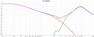

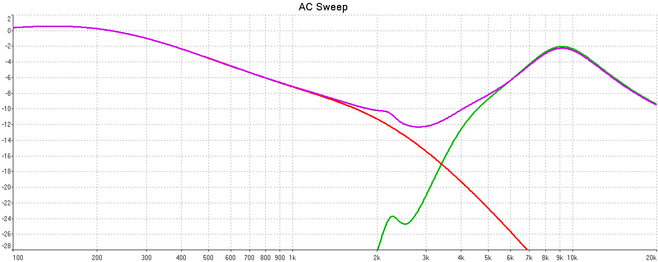

И всё-таки, неужели никто на "Эрстеде"не знал, что АЧХ вот такая #169 ? Ах да, я забыл: там экономили даже на конденсаторах 2,2 мкФ. #8
Да, пробую-таки второй порядок, чисто для уменьшения крутизны ската и спасения ФЧХ. Но первый конденсатор в ФВЧ 1...1,22 мкФ. И переверну ВЧ-шник по фазе.
Знали. Вы на картинке наблюдаете классический бафлстеп, как он есть, во всей красе. Прямиком из безэховой камеры. Но, если вспомнить куда и как инсталлировались колонки в СССР все становится на свои места. Это либо под потолок на "стенку", либо в сервант. Либо на письменный стол. Да ещё как можно ближе к углам.
А это условия, которые исправляют бафлстеп акустически.
Так что, все было по фен-шую.
