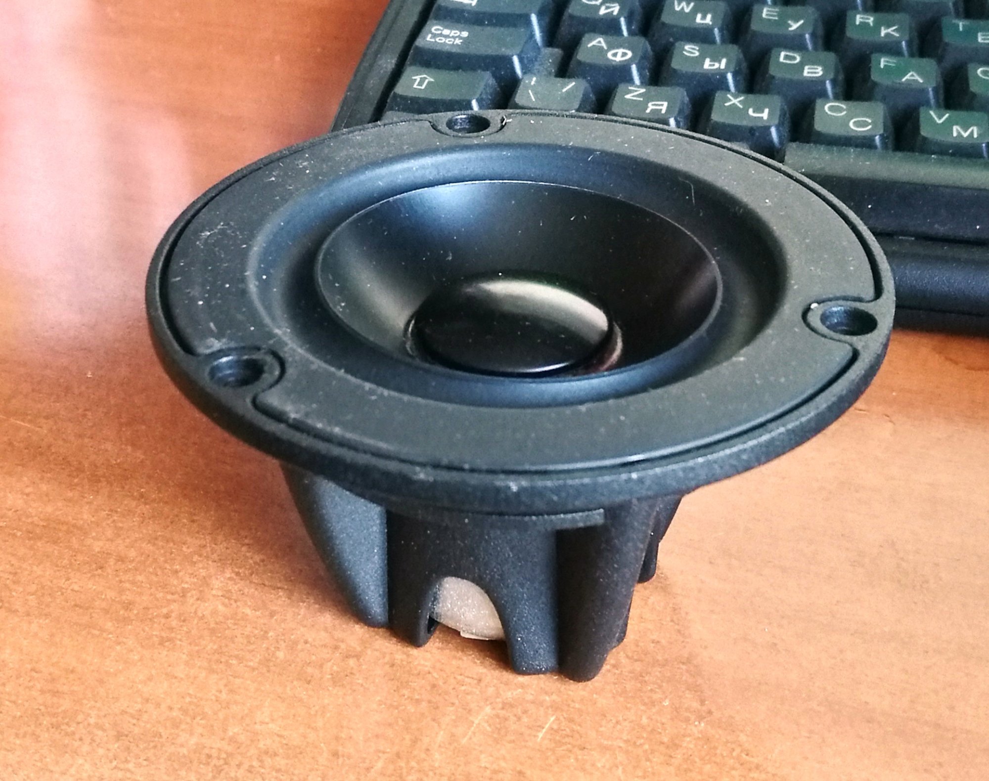

Я понял, почему я раньше такой злой-то был. Потому что у меня средника хорошего не было. Вот средник выберу - сразу добреть начну! Вкратце... Выбор пал на https://aliexpress.ru/item/10050047...&traffic_source=recommendation&type_rcmd=core
Там в озывах один чел замеры выложил. И по THD и по АЧХ вроде неплохой получается. Но в тоже время китайса - стереотип такой, стабильности нету. Как думаете? По размерам подходит - небольшой и диффузор алюминиевый... Но самое главное искажения - уж очень маленькие... Не знаю, стоит ли покупать? Только не говорите, типа, покупай, посмеемся. _hm_

Динамики получил. Пока не пробовал. Некогда. Чисто внешне, конечно это не оригинал. Пыльники приклеены криво и с переизбытком клея, что бросается в глаза. То есть, такое ощущение, что динамики изготовлены из фирменных деталей, но сборка производилась без надлежащего контроля качества. Правда на большом расстоянии это не заметно...
На фотке это не видно. Диффузор из пластика. Теперь буду измерять и слушать, как только появится время. Результаты обязательно будут на форуме в этой теме.

Попытался вчера поизмерять купленные динамики...
Такого говна еще поискать!... Ну просто тихий ужас! Характеристики тут не привожу, т. к. нет смысла.
Один динамик - абсолютно полный брак! Хрипит почти на всех частотах даже на очень малой громкости. THD 20-50%. Как вам такое? Об АЧХ можно сказать, что неравномерность в ближней зоне от 1 до 5 кГц более 15 дБ. Это там, где надо. Представляете? От 100 Гц до 1 кГц почти ровная полка. А это там, где не надо. На 20кГц страшный выброс аж на 20дБ. Это было бы смешно, если бы не было так грустно!
Второй динамик конечно получше. На 1В, поданного на него напряжения, искажения около 2%. Уменьшение напряжения до еле-еле слышимой громкости меньше 0,5% искажений не делают. АЧХ точно такая же херовая, как и у первого динамика.
Мораль... "не гонялся бы ты поп за дешевизной". Хотя, за такие параметры это ну очень дорого! Самое главное, вернуть за них деньги наверное не стоит и пытаться. Что предъявить? Замеры параметров? Смешно. А так чисто визуально вроде бы все на месте. При нажатии на диффузор пальцем все хорошо. Ничего не цепляет. Наверное, попади такие динамики, например к Мешину, он бы их перебрал и может что-то бы и удалось улучшить... Разобрать самому? Но у меня такое ощущение, что на диффузор растворителя капнешь, он и расплавится весь... Не знаю... Короче, мне не повезло и я расстроился...
Так что вопрос остается открытым. Какие средники порекомендуете? Или еще попробовать такие же купить, но в другом магазине? Может все-таки они в принципе хорошие, просто сборка плохая? Правда пластик диффузора визуально очень сильно напоминает пластик от баночек из под йогурта... Помню, как похожие пластиковые колпаки у 25ГДН3-4 плохо работали и я их выкинул. А тут цельный диффузор из такого материала...

Такие даже для детских игрушек вряд ли сгодятся. Придется разобрать их на магниты...
Если дины на утиль, то можно попробовать акуратно разобрать, глянуть что не так .
я бы его разобрал и посмотрел что да как, возможно металлическая пыль попала. Встречал такое, получилось вылечить продувкой компрессором, но зазор МС был в доступе, стружка ушла вглубь и больше не мешала, поэтому обошлось без разборки.
Еще можно пошевелить диффузор руками на максимальную амплитуду авось получится понять где цепляет.
