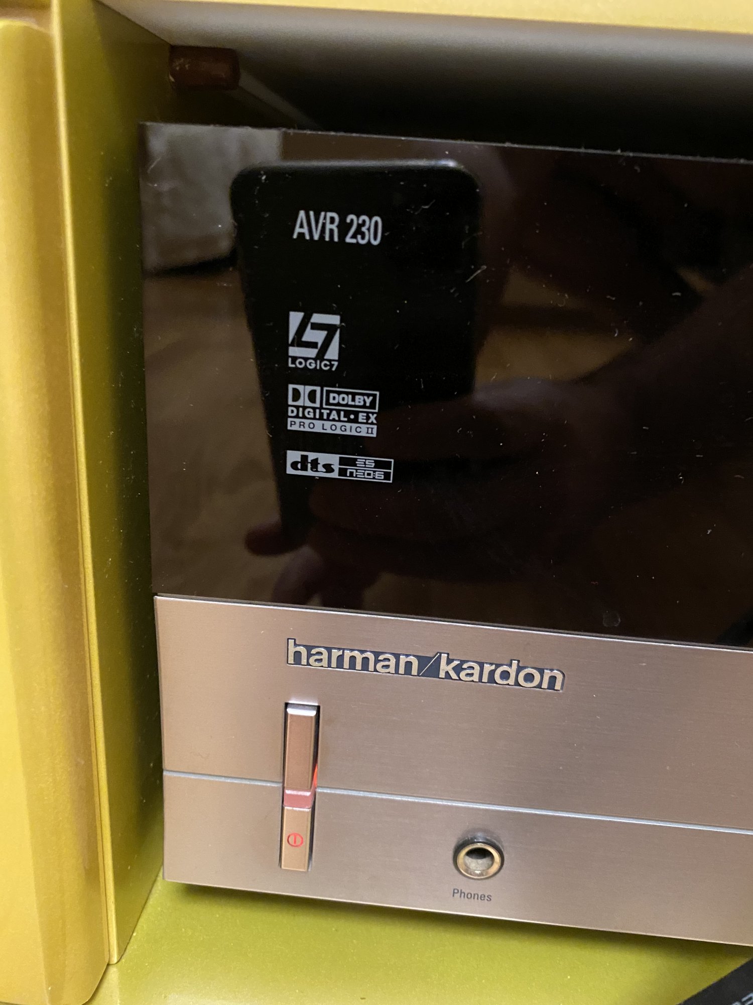

усилитель не молодой конечно, любительский, готов менять если понадобится, так наверное будет лучше. АС по углам комнаты, я сижу в 4 метрах от них. комната прямоугольная. Громкость выше среднего это конечно не основной параметр желаемой АС, просто иногда хочется добавить для души, пусть будет запас) бюджет на все до 100 т.р. По источнику вопрос так же открыт
усилитель не молодой конечно, готов менять если понадобится, так наверное будет лучше. АС по углам комнаты, я сижу в 4 метрах от них. комната прямоугольная. Громкость выше среднего это конечно не основной параметр желаемой АС, просто иногда хочется добавить для души, пусть будет запас) бюджет на все до 100 т.р. По источнику вопрос так же открыт

3) мой УМ подойдет или лучше поменять на что то посерьезней? если что, оставлю его под домашний кинотеатр

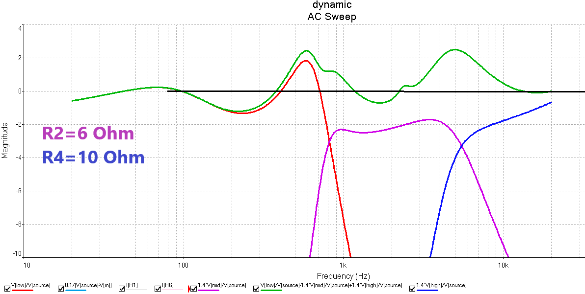

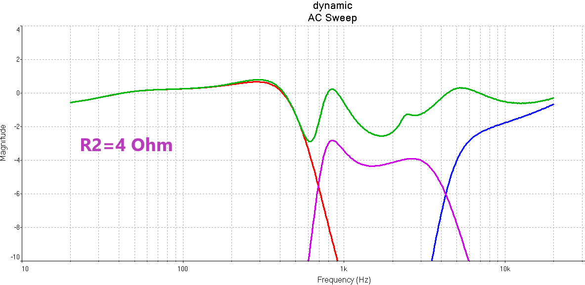

Всё, рассердили. Загоняю в Мультисим, буду материться...
Итак, учтена схема включения динамиков, приняты чуйки 86, 89 и 92 дБ/Вт для НЧ, СЧ и ВЧ соответственно. схемы замещения НЧ и СЧ отсюда Схемы замещения динамиков, ВЧ представлен как 16 Ом+100мкГн.
Регуляторы поставлены в среднее положение, 6 Ом и 10 Ом. Как всегда, учтены активные сопротивления в деталях фильтра.
Имеем такую АЧХ полос по напряжению и приблизительную суммарную АЧХ по напряжению:
Дичь полная.
НЧ ноет. Второй с третьим порядком состыковался плохо, как и положено. На стыке есть +4дБ вместо оптимальных +6дБ, а по разнице токов на частоте раздела (80°), что точнее, - всего +2дБ.
6ГДВ-4 имеет сильный подъём ниже 4,5 кГц - горбяра на стыке ещё вырастет. У 20ГДС - пик на 4...4,5кГц, и немалый (+5дБ). Итого, под +8дБ в районе 4...4,5кГц?
Вот как такой сырец людям предлагать? Орать будет, конечно, мама не горюй.

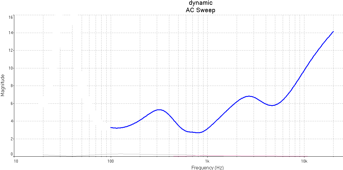

Попробовал то же самое, тупо заменив схемы замещения НЧ и СЧ динов на 4 Ом, для хохмы:
Так и рассчитывали??? Пик 4,5 кГц (родной для СЧ) хоть немного провален, в отличие от первого графика, где ФНЧ в СЧ звене - как рыбе зонтик, срез по -3дБ на 7кГц.
Короче, никто сие чудо не измерял микрофоном ни разу. Слеплено для статьи. Назначение - работать на свадьбе и в спортзале.
Да, входной импеданс.
Не подарок. УМ грузится на 3 Ом на средних частотах, чего легко можно было избежать (проблема - в ноющем НЧ звене).

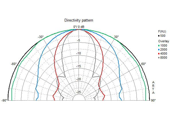

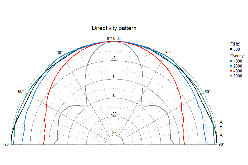

Узкую диаграмму направленности имеют динамики дальнего поля, т.е. профессиональные для озвучивания больших залов. Сейчас разговор про бытовые.
Для снижения резонанса динамика гораздо проще и эффективнее применить мягкие подвес с шайбой. 15...20 Гц получаются легко, при желании можно ещё ниже.
Биампинг нужен только в случае различной чувствительности динамиков. Если динамики согласованы для работы вместе - при чём тут биампинг.

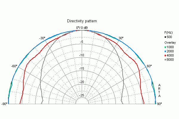

Направленность проявляется на расстоянии пары тройки длин волн и как правило на высоких частотах, когда длина волны сравнима или меньше диаметра излучателя. На частоте 3 кГц длина волны в воздухе - 11 см. При диаметре 20 см направленность вполне проявляется.
А дальняя зона - область активного излучения - начинается где-то с одной длины волны. Т.е., реактивная компонента волны становится значительно меньше и уже на расстоянии (для 3 кГц) около 1 м присутствует исключительно только активная составляющая. Это очевидные вещи известные аж с Лорда Рэлея (XIX век).
Так что направленность при таких размерах излучателя (15-20 см) "имеет быть" значительной.
Для динамика 20 см характеристика направленности выглядит так - первый рисунок, а для 10 см - второй рисунок

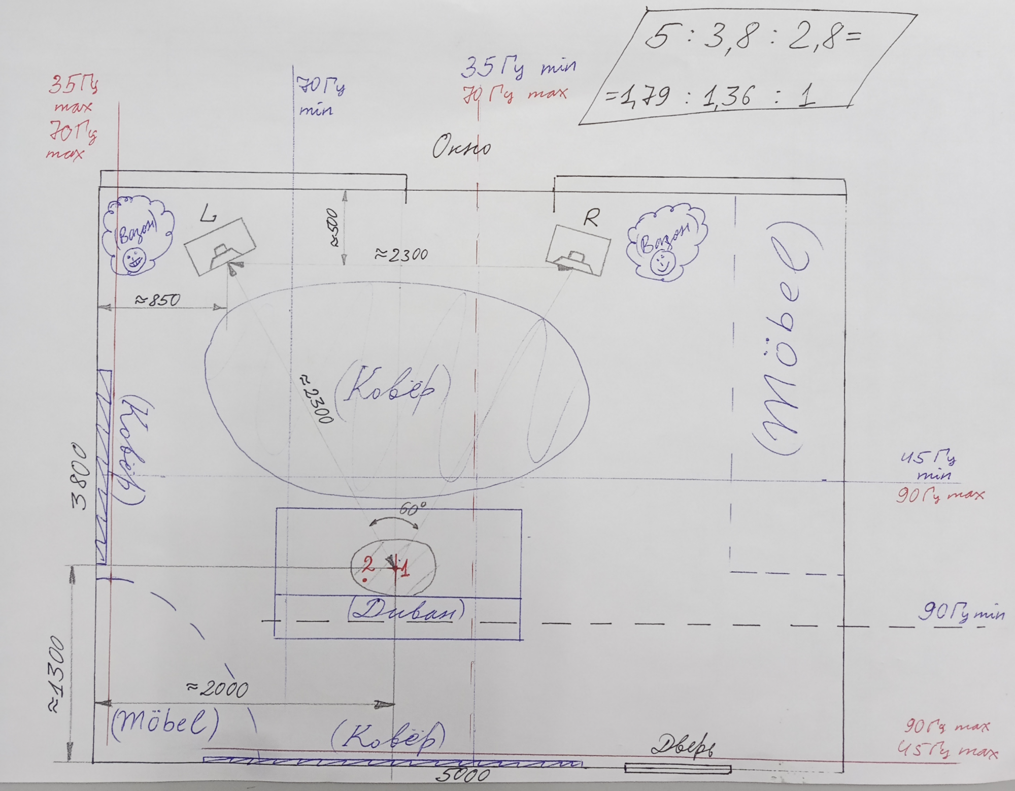

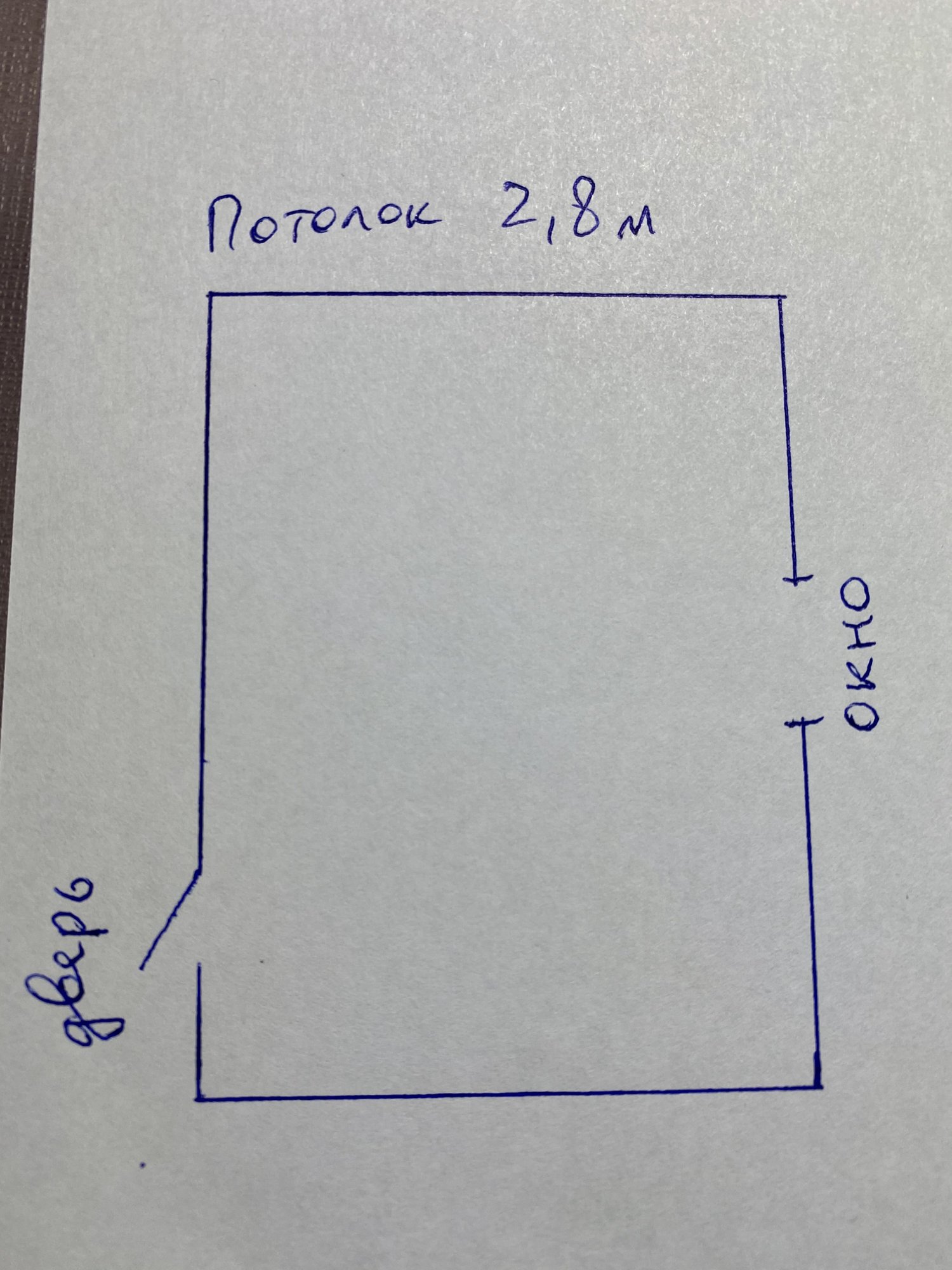

Добрый день, скидываю план комнаты, извиняюсь что с задержкой, работа в красной зоне)

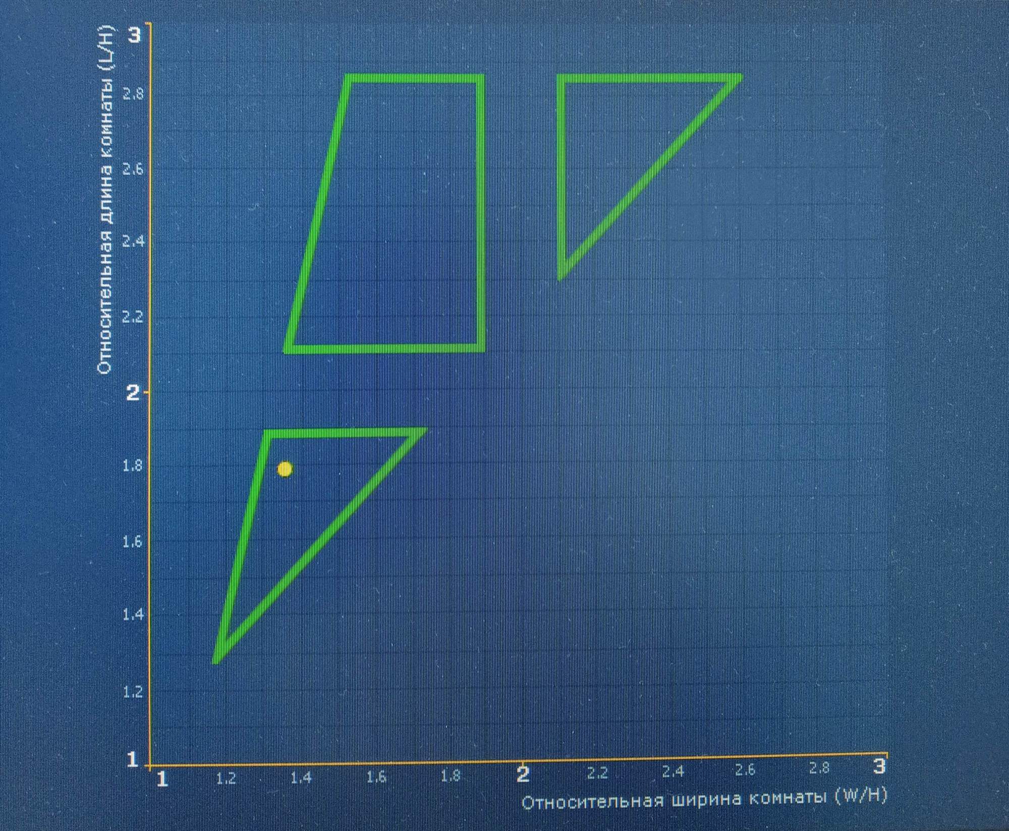

Соотношение сторон 1:1,36:1,79.
Смотрим http://www.acoustic.ua/forms/calculator7_1.html, во вложении.
Превосходно! Попадаем в "зеленую" зону, удачная комната.
Высота - 2,8 метра. проблем с вертикальным резонансом не предвидится, поскольку высота ух над полом 0,33*2,8=92 см как раз для сидящего на кресле взрослого человека: #2 . Можно ставить АС на пол, чуть наклонив назад.
Получилась вот такая прикидка:
Намалевал минимальное количество мебели, лучше - больше ( #12 ).
Примерно в заштрихованной зоне основные (продольный, поперечный и кратные двум) резонансы подконтрольны и не испортят звучание. Когда будут готовые АС, поёрзаете по дивану и подкорректируете положение АС, чтобы быть посередине. Может, точка №1, а может, №2. В любом случае, если есть счастливая возможность расставиться по желанию, используем по максимуму.
Итак, теперь комната у Вас - эквалайзер с частотами полос 35 и 45 Гц. Можно сочинять АС, не переживая о взаимодействии с помещением, хата - за нас. Единственно, не катит оформление ФИ с частотами 35+/-5 Гц, ну и 45+/-7 Гц - тоже :) . Можно ФИ ниже 29 Гц, или ЗЯ/ОЯ. Думаю, ПИ можно, но сие есть редкость. Спокойно делайте оптимальный ЗЯ со срезом -3дБ на 40 Гц, и смещением дивана вытягиваем полку АЧХ вниз до 30 Гц. Реальную линейку (+/-3дБ без сглаживаний, например, это - очень хорошо), в реальной комнате. По-моему, ниже не надо! А меньше - зря потраченный бюджет.

Может быть в консерватории что-нибудь не то? :D Вот хар-ки направленности для одного и другого. Найдите разницу🤔
Может быть всё, даже то, чего не может быть (С). Во всяком случае, Юрию ни тот, ни другой не подойдёт.

Отличное расположение, будет очень удобно, все расставлю как доктор прописал
У меня АС расположены по совету Николая. В месте прослушивания никаких гудежек нет. Приятно.

2) Диван сдвинуть правее - центром на вертикальную ось комнаты.
3) За диваном расположить вертикальный стеллаж с винилом - примерно 1000-1500 пластинок.
4) Справа и слева вертикально повесить тяжёлые советские же ковры размером 2,5*1,5 м.
5) На окно повесить тяжёлые шторы - плюш или что-то в этом роде.
6) Звукоусилительную аппаратуру (источники и усилители) разместить симметрично справа и слева от окна.
7) На пол - толстый ковёр.
8) На потолке собрать из брусов 10*20 см решётку, на которой разместить освещение.
Ячейки потолочной решётки делать прямоугольными по ЗС.
Для начала хватит.
Плюсую всё, кроме дивана посерёдке. Там - минимум 35 Гц и максимум 70 Гц. Вся малина - коту под хвост. Конечно же, можно подвигать и проверить ДО установки прочей мебели, не обращая внимания на СЧ визг комнаты. С любыми АС, излучающими 35 Гц, ессно. Мебельная стенка справа отсимметрирует звуковую картину отражений.
На истину в последней инстанции - не претендую, если что 🙃

Предлагаю:
1) купить пару румынских/югославских стенок в качестве конструкторов.
Расставить их по углам помещения, забив книгами, пластинками, подушками, одеялами и пр.
Для начала хватит.
Все ничего, но с винилом будет напряг в таком количестве:)
