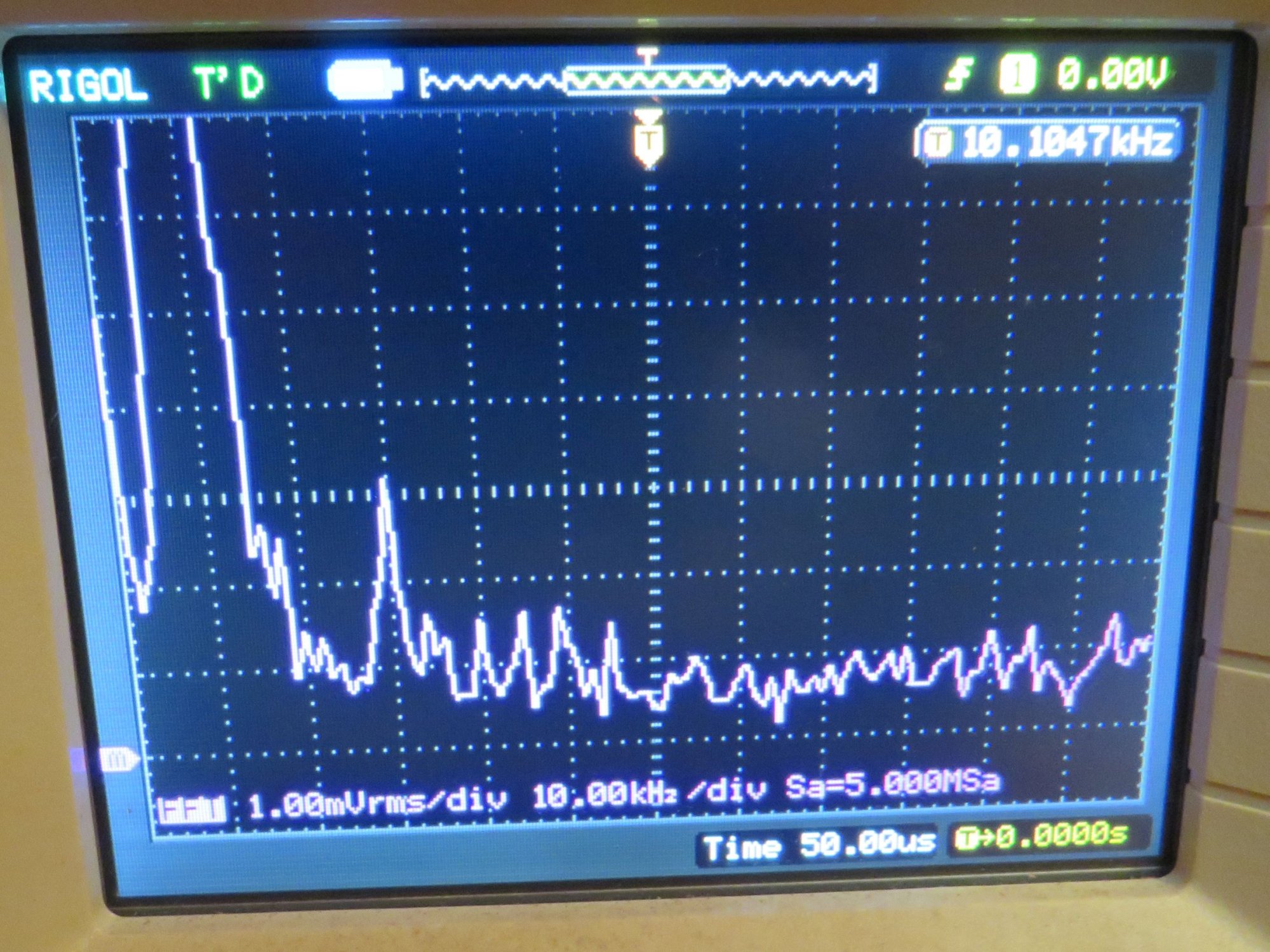

    479.6 KB · Просмотры: 94

В аналоговом же нет анализатора спектра? А в цифровом есть, хотя и с малой разрешающей способностью.
В цифровом анализатор как раз и используется для вылавливания лишних всплесков, аналоговым их просто не видно в такой полосе.

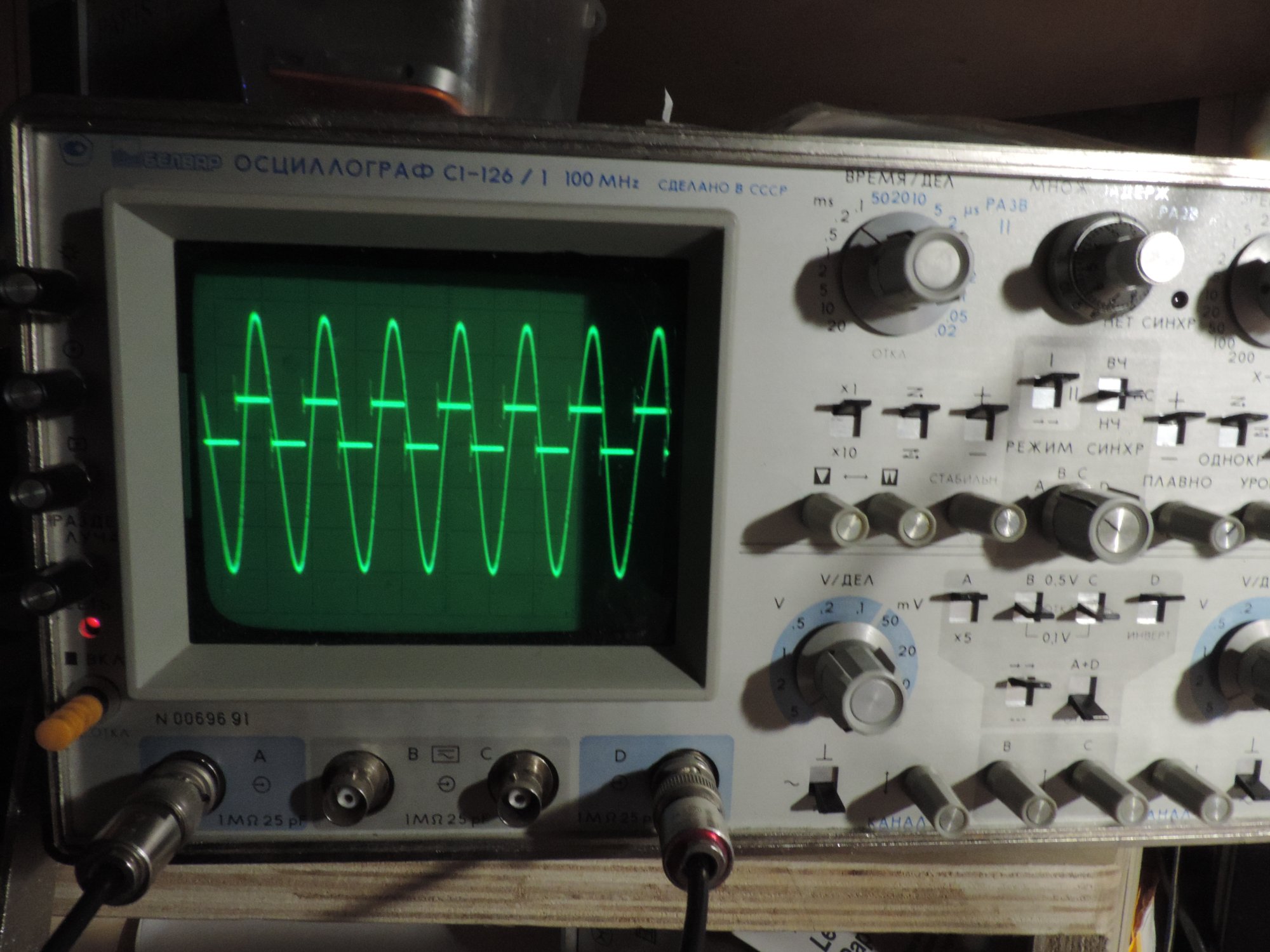

Был 67; двухлучевой 99 …. Жалею что продал, но 65 оставил так как надежный как калаш и универсальный.
ВОТ МОЯ ПРЕЛЕСТЬ!С1 - 126/1 крупный, но мне же не носитьего с собой - взят с хранения. ранее даже упаковка не вскрывалась. проблема с щупами - точнее зажимы ..видимо старение материала - они раскалываются , пришлось брать на алиэкспрессе, хотя у оригинальных кабель на щупах надежный и емкость входа 25пФ, в у новых мягоньких китайских 85-115 пФ по "паспорту"
    341.3 KB · Просмотры: 133
